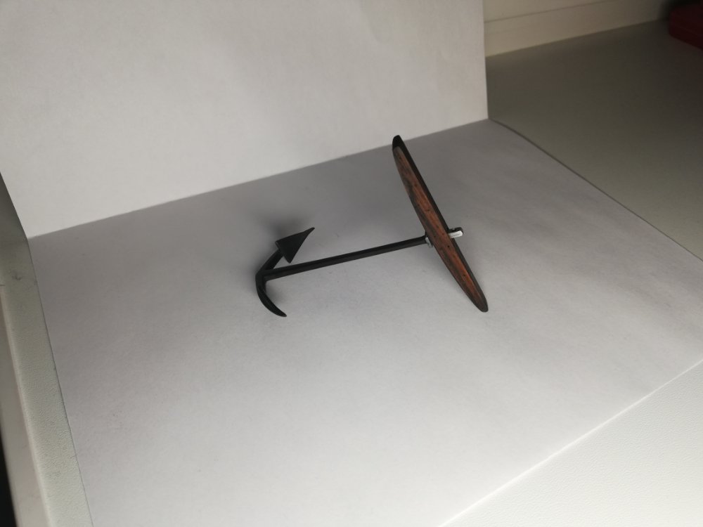

Чернил пушки на повелителе морей, Якоря пока не делал. Ссылка на жидкость https://stir.tiu.ru/p255964301-holodnoe ... ernyj.html

Alexsk писал(а): ↑03 мар 2019, 11:31 P_20190303_112804_HDR.jpg
А тёплым или горячим железом чернить не получается? Только ХОЛОДНЫМ ? :lol:

Сообщение Alexsk » 06 мар 2019, 21:51
deman писал(а): ↑06 мар 2019, 11:45
Пардон :D . Автозамена проклятая :D

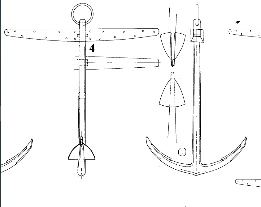

Доброе утро! Решил написать несколько мыслей по поводу якорей на нашем корабле. Перелистав несколько книг от издательства Ancre "Корабли короля Солнце", "Монография адмирала Трувиля" с чертежами 3-х дечного парусника Ambitieux (1691),чертежи корабля Belle (1680г), чертежи корабля 5-го ранга (1683г) и чертежи более позднего корабля Le Fleuron (Цветок) 1729г, а так же почитав книгу Скрягина "Якоря" сделал для себя вывод, что наш якорь должен быть, как на корабле Ambitieux (1691) изображение его приводили выше
Якорь предлагаемый издательством в нашем наборе не соответствует историческим реалиям: веретено сильно заужено, узел примыкания веретена к рогам и узел примыкания лап к рогам, опорная площадка должна быть расположена в плоскости штока, вот шток выполнен правильно и фототравленная накладка с имитацией болтов тоже верна. Тот якорь, что показан с Моделспейса более приближен к оригиналу, хотя узел примыкания лап к рогам не совсем верный, шток не правильный и наличие канатных или металлических бугелей не характерно для фр. якорей того периода.

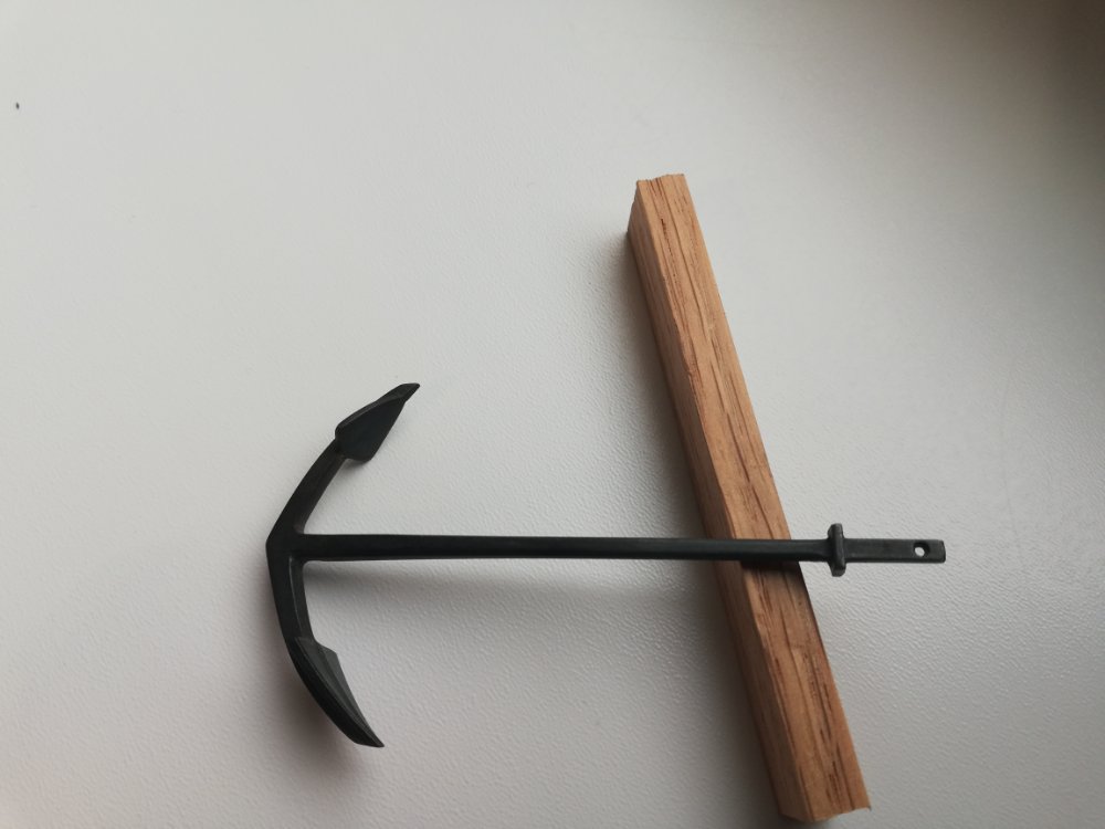

Решил попробовать переточить якорь (попался бракованный со смещением пресформы) из журнала, вот что получилось изменить узел примыкания лап к рогам вполне возможно, изменить узел примыкания веретена к рогам не получилось (не хватает толщины ни веретена, ни рогов), сточить опорную площадку будет не трудно.
Так что по якорям придется оставлять из набора, покупать подходящие или переливать; каждый решит сам для себя.
Для себя решил пока оставить якорь из набора, занялся штоком. Шток согласно историческим изображениям состоял из двух половин, в качестве крепежа использовались болты (гвозди с обратным шипом), решил вырезать новый шток из двух реек. В качестве материала для штоков якорей обычно использовали дуб, поэтому решил попробовать вырезать из дубовых реек, прекрасно понимая, что дальнейшая тонировка проявит всю структуру этой не сильно подходящей древесины (для такого масштаба) Ну как говорят плохой опыт, то же опыт. Жду критических замечаний по материалу и цвету штока.
