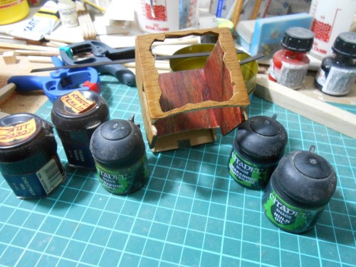

AZET писал(а): ↑18 фев 2019, 01:26
Tranqui11ity писал(а): ↑17 фев 2019, 21:28
AZET писал(а): ↑17 фев 2019, 21:16
пользуюсь именно "Цитаделью". Так же есть грунты, даже "аквамарин блу", так же, инк"ами.
Великолепно, лучше остального.
буду и дальше ими пользоваться. А так мне краски Vallejo больше нравятся чем Citadel, как минимум из-за удобной тары. А проливки да, однозначно Citadel. Я бы не сказал что это экзотика, по крайней мере для хоббистов миниатюрщиков - это стандарт. Я бы побоялся дорогую хорошую модель корабля красить какой-нибудь звездой или эмалью из балона.
Вот, вы, ни как в толк не возьмёте, к тому моменту, когда вы придёте к окраске модели, именно краски вас будут интересовать меньше всего, следующий этап обсуждения финишного покрытия корабля, воски и масла, с сохранением видимой текстуры дерева.
Краски Vallejo мне не знакомы вообще, к сожалению не "фигурист", не знаю, как с тарой, но у цитадели крышки, гамно, даже у последних моделей флаконов, если хотя бы раз в год не перетряхивать, безнадёжно засыхают и густеют.Со звездой - с самого начала на коротке, стабильно не навидим друг друга. Она меня не навидит, за то что, я её не покупаю, а я, её терпеть не могу, какая она сейчас, не знаю. Отдельно скажу, что эмали(и не только) из баллонов, разные бывают.
Спреи - делим на грунты и краску.
Грунты - подходят с мелкой дисперсией и хорошей укрывистостью, после любой шлифовки на детали остаётся пыль. как её не мочи потом. Если грунт хорошо взаимодействует с мелкими частицами - нам подходит. Крупно зернистый грунт, в помойку! Пример - автомобильные(некоторые) и авто под металлики.
Краски - хорошо подходят те. что не задирают ворс при первичном покрытии, не делают его жёстким. что бы при шлифовке для следующего слоя, не пришлось драть до дерева, остальное, кому, что нравится.
Ещё. Хочу напомнить, что с величиной модели, окрашиваемая поверхность, ставится гораздо больше чем у миниатюры. Но у вас будет великолепная возможность хорошо раскрасить команду красками Vallejo.
До этого был опыт сборки корабля Corsair от Occre, там пользовался только льняным маслом, благо древесина там хорошая и её естественные цвета более чем устраивали, краской красил только металлические части, и то половину переделал и сам сделал из дерева, ибо литьё даже там - хлам. Так же не люблю баночки Citadel из-за того что сохнет и пользоваться не удобно, но это сделано специально, что бы расход был больше и покупали чаще, маркетинг. Поэтому советую попробовать краску от Vallejo, продаётся много где, серий и цветов даже больше чем у Citadel, по качеству не уступает совершенно, однако пользоваться одно удовольствие, всё удобно и расход минимальный. А по поводу эмалей, то для этих целей есть хороший аэрограф и специальная краска для него же, так же от Vallejo. Есть ещё хорошая акриловая краска Army Painter, так же по качеству на уровне Citadel/Vallejo. Многие здесь советуют краску Tamiya, такую знаю, популярная у стендовых моделистов, но не пользовался, ничего сказать не могу про неё, по крайней мере плохого точно о ней ничего не слышал. Для Солей Рояль прикупил и тестирую водную морилку разных оттенков, на очереди битумный лак и др. Пока просто провожу эксперименты для себя, воспользоваться можно будет ещё не скоро этим в данном проекте.
Итого получаем, те кто хочет пользоваться качественными красками для работы со своими моделями может обратить внимание на краски:
Vallejo (Испания)
Серии Model Color / Game Color (цена ~175 руб. за 17 мл.)
Citadel (Англия)
Серии Base / Layer (цена ~230 руб. за 12 мл.)
Army Painter (Дания/Франция)
Серия Warpaints (цена ~180 руб. за 17 мл.)
Важно помнить что это субъективное и лично моё мнение, не стоит принимать как чистую инструкцию и пользоваться только данными красками, пользуйтесь чем нравится и что доступно лично для Вас.

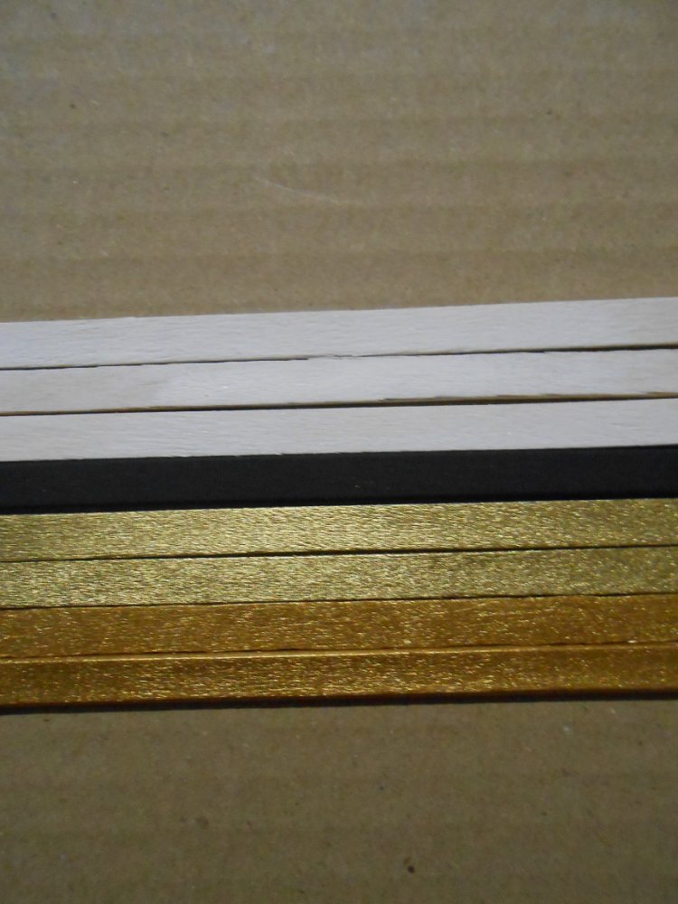

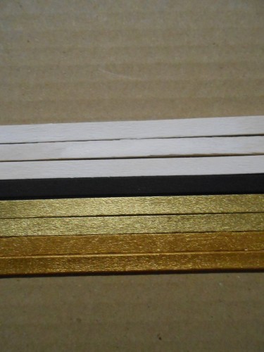

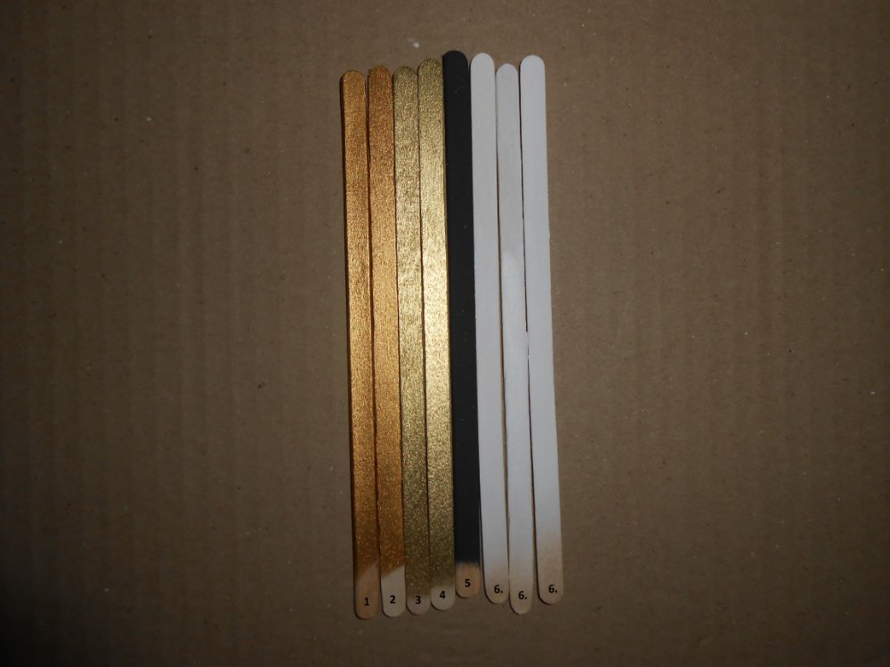

Сообщение AZET » 19 фев 2019, 19:02
Конечно, не получилось. то что хотелось, но всё же.
Выкраска.
1. Краска Кудо. цена -178р. Два слоя "Вечное золото" - почему вечное, не знаю, наверное хотели антик, а переводчик спал. Два слоя не понравилось, толсто слишком.
2. То, же, что №1, но в один слой. Подложка не нужна. Цвет, больше на бронзу похож.
3. Краска Rust Oleum "Яркий металлик" - почему то латунь. Два слоя. После высыхания оба №3 и 4 стал смазываться верхний слой. Производитель пишет акрил с добавлением мет. частиц, видимо эти частицы и слетают.
4. То же, что №3, один слой. Подложка не нужна. Думаю, дрянь редкостная, не взирая на цену -384р. Моё мнение, в помойку.
5. Грунт Кудо. цена 174р. Один слой, мелкая дисперсия, прекрасно ложиться на дерево. Думаю дальнейшие комментарии излишни.
6. Грунт Rust Oleum, понятно белый. Очень жидкий, долго сохнет, дерево с одного раза не закрывает, из за того, что жидкий, почти сразу скатывается в капли. Производитель позиционирует высокую адгезию к дереву, но впитывается плохо. Цену не помню, но в области четырёхсот рублей. Моё мнение, помойка.
Для чистоты эксперимента, дерево не шкурил.
Хотел ещё красную показать, но она зараза не сохнет, видать вильнуло где то. Вообщем, эту туда же.
Продолжение следует.

Re: Краска
Сообщение AZET » 19 фев 2019, 23:58
Роман писал(а): ↑19 фев 2019, 21:07 AZET
Понравился вид золота из 2го пункта. Как вы и указали, больше на бронзу похож.
Была бы античная бронза, если светло черную подложку сделать, причем очень тонким слоем, чтоб просветы виднелись. И 1 слоем краски сверху.
Думаю будет отлично.
Продолжай те, эксперименты, ждем еще результаты
Это не эксперименты, мне результаты более, менее знакомы, здесь другое, в следующий раз будут другие краски из наличия, не картинки из инета.
Слово чёрный понимаю однозначно - чёрный, светло чёрный, не понимаю объяснитесь.
Понимаю, №2 как базовый(как и всё остальное на фото), остальное проводим с верху, кто во что горазд.
Здесь просили понимания тех, или иных свойств краски на дереве, по мере наличия краски и технических возможностей, попытался объяснить. Мне кажется, что 10 метров крашеной рейки сечением 1мм., не главное, это конечно декор, он здесь несколько вторичен, взгляд, человека со стороны, будет прикован в первую очередь к "ниточкам", второе, "деловые мелочи", декор обычно смотрится следующим планом, если не коряв, производит впечатление, но в общем.

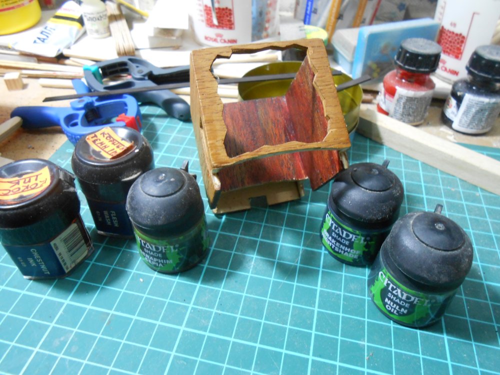

На фото пороховой погреб Виктори. Наружка Дуб(масштаб большой), нутрянка сапеле, использованные краски на фото. Финиш, без ореольный лак 30% блеска. Можно и так красить, но в нашем масштабе, это вряд ли понадобится.

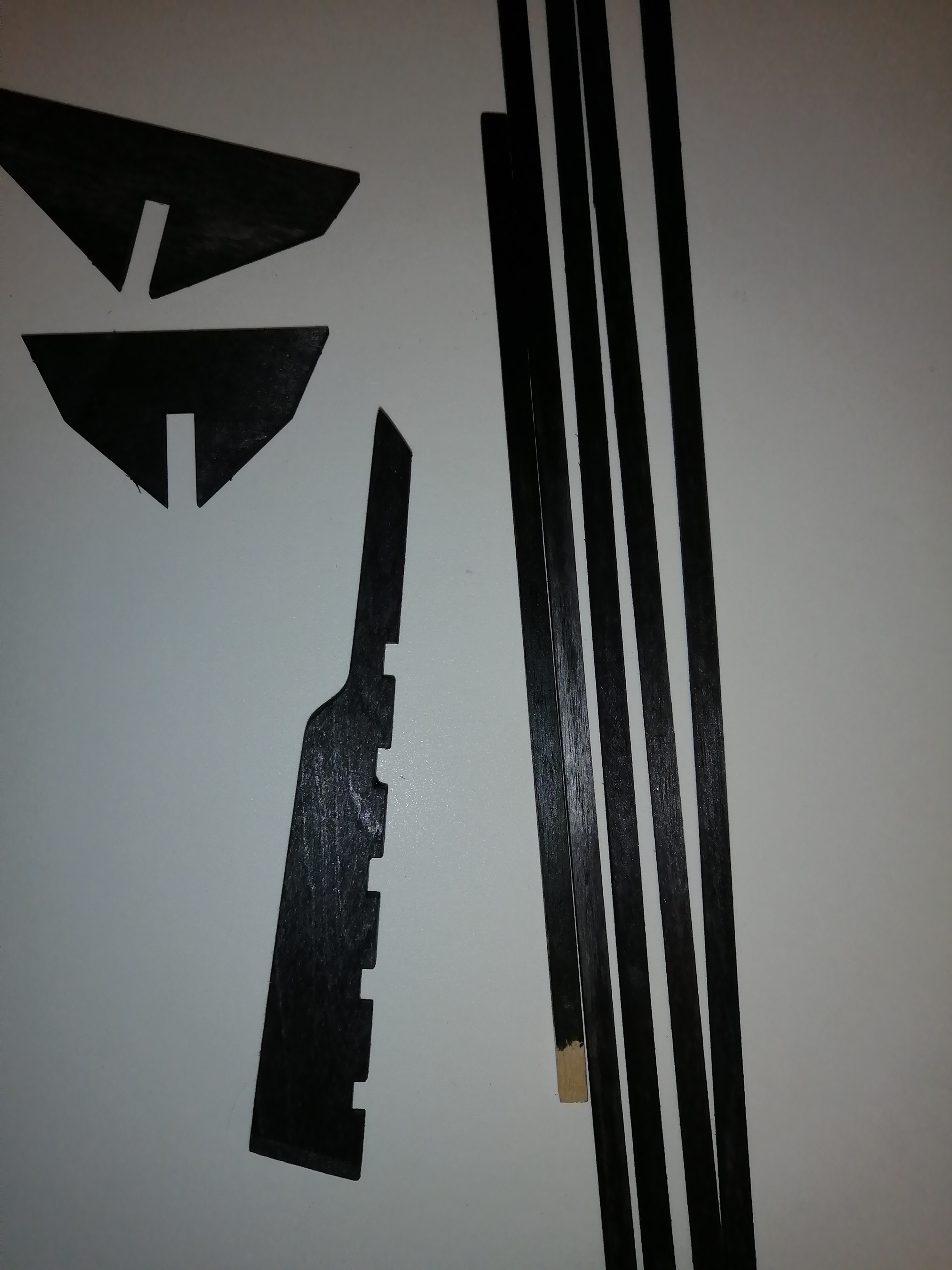

Сообщение AZET » 08 апр 2020, 15:48
Вот, столкнулся с новым "чудом"от Российского производителя, решил сделать маленький обзорчик.
Закончилась(она зараза высохла, а заново разводится не захотела, даже спиртом) чёрная морилка, оказывается, что найти её не так просто, обошёл более десятка магазинов, говорят спросом не пользуется, не заказывают. Но в Леруа столкнулся с морилкой в спрее. Всё, бы хорошо, но цена за 300р. Производитель пишет наносить один два слоя, это не так, два, три, с просушкой не менее 15 - 20 минут. Расход довольно большой из за спрея. Очень высокая текучесть, пропитывает дерево, фанеру, так же, как обычная.
На втором фото результат, с лева две рейки покрыты маслом. Короткая рейка покрыта кохиноровской тушью, на эту морилку, как и на тушь масло ложиться плохо. Думаю под лак проблем не будет. За то, прекрасно клеятся рейки, клеем ПВА, что не скажешь про тушь. Супер клей не пробовал. Вообщем хорошо применять как подложку для оклейки рейками, на пример, фанерной палубы(для тех кто пользуется такой технологией), бортов на чистовую и пр.
Всё таки, большой расход, плюс высокая цена.
Хотя задачи свои выполняет отлично, ложиться ровным слоем без пятен и проплешин.
