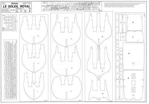

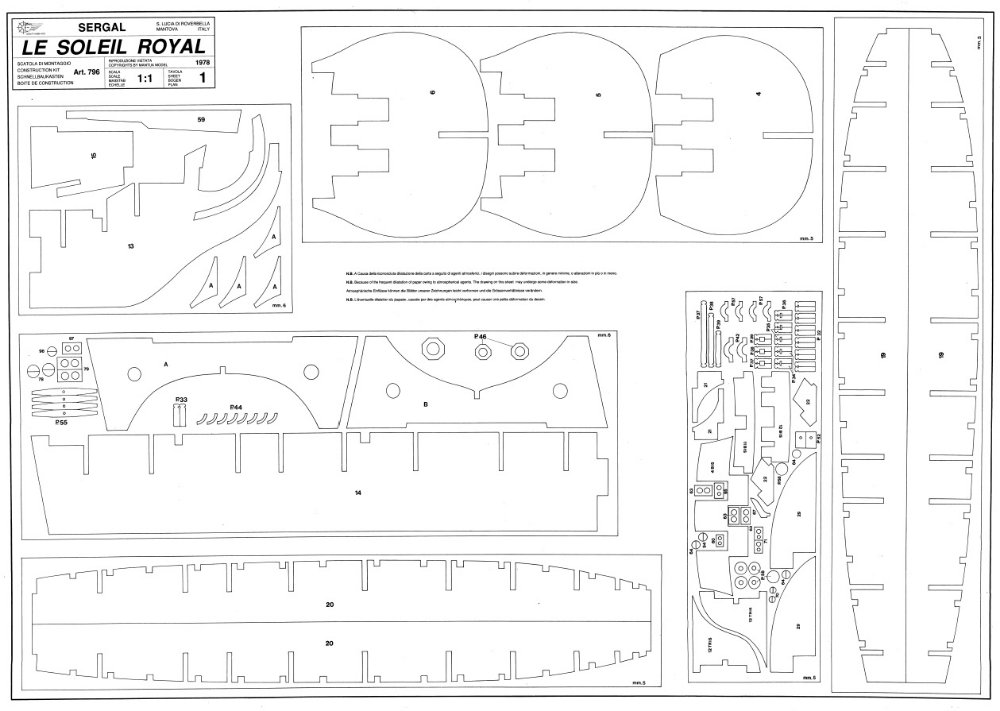

Сообщение AZET » 10 янв 2019, 13:38
По версии Мантуа. Кому нужно, в личку. Там файлы дежавю.

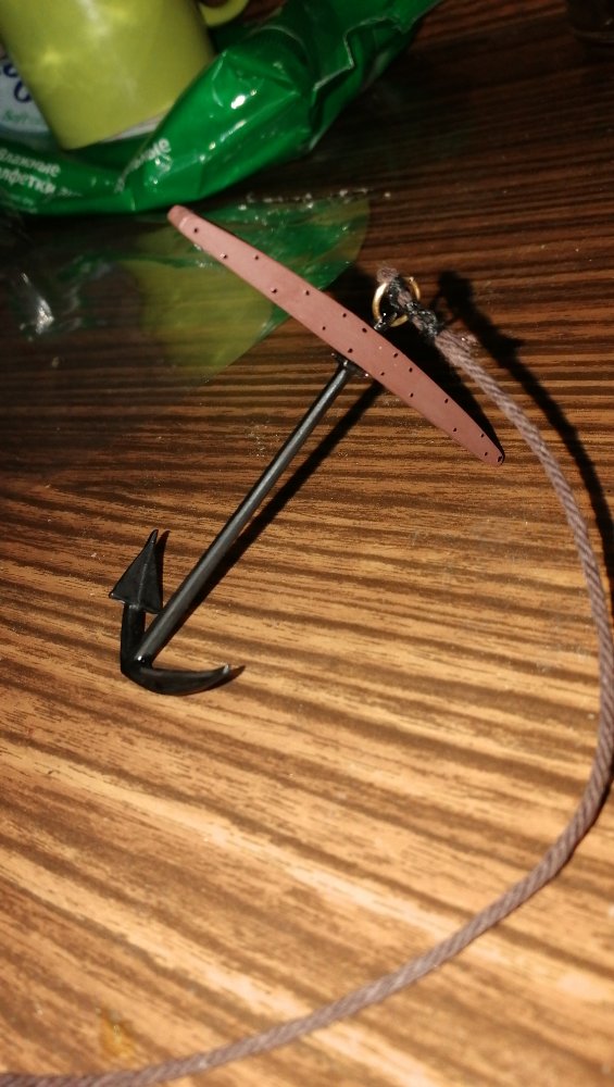

Первый мой опыт в кораблестроении) Якорь и пушку осилил

Сообщение UncleSasha » 15 янв 2019, 03:52
Роман Сергеевич Милов писал(а):...Якорь и пушку осилил
Шток якоря переверните.

Сообщение Роман Сергеевич Милов » 15 янв 2019, 09:04
Спасибо, перевернул. С якорем накосячил, а тут еще ребра лодки как то надо править под специальным углом

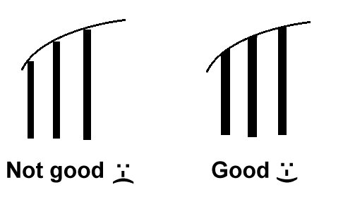

Роман Сергеевич Милов писал(а):...а тут еще ребра лодки как то надо править под специальным углом.
"Ребра" правильно называются шпангоуты.
"Править под специальным углом" - малковать.
Периодически прикладываете реечку - и ручками, и шкурником, вперед, к победе коммунизма!
