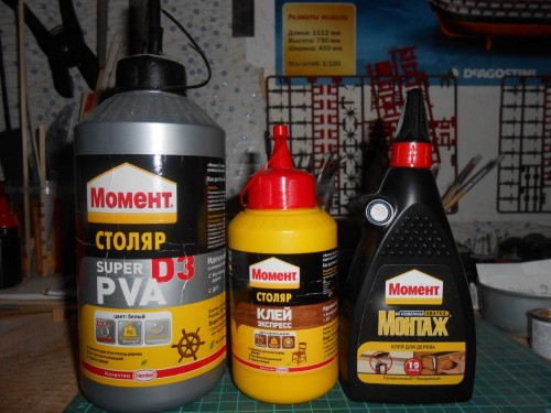

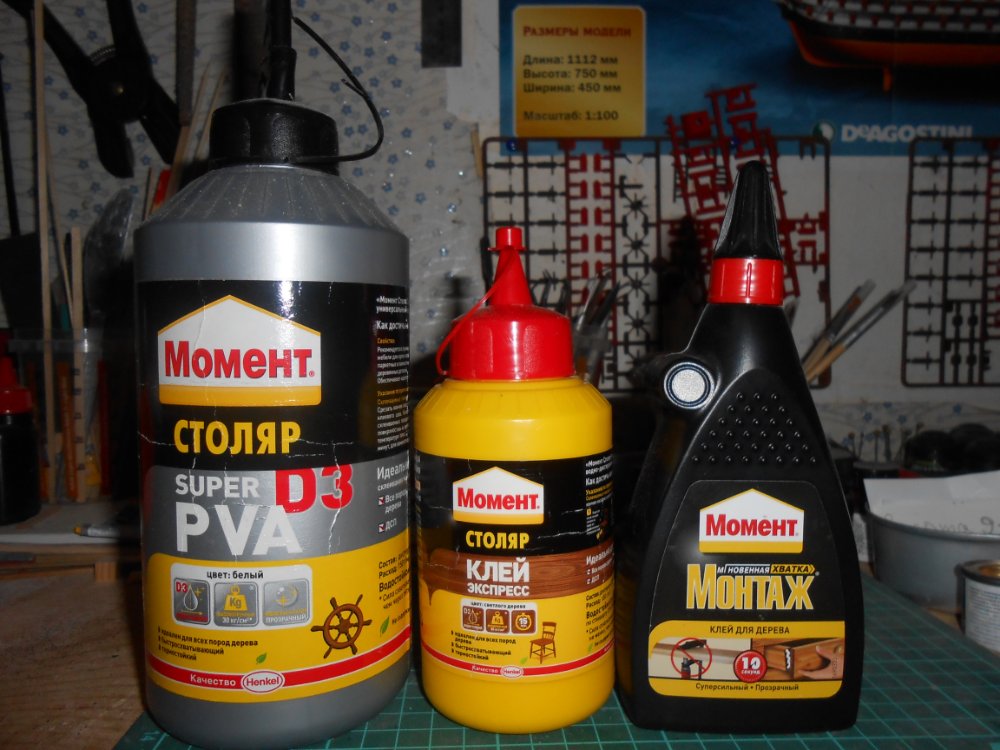

Клей для деревянных моделей.
Для дерева лучше всего подходит ПВА. Каждый выбирает что больше ему подходит. Кто то пользуется обычным строительным, кто то клеит "Моментом" от Хенкель, кому то нравится "Тайтбонд"(дорого).
Клей для дерева "TITEBOND" ORIGINAL - считается лучшим, и самый дорогой, на основе смолл(не ПВА), нам то же подходит но при высыхании прозрачным не не становится в отличии от остальных(Момент Столяр), его ещё используют для склеивания муз. инструментов.
На фото слева, на право.
Момент Столяр серый, на основе ПВА D3 - термостойкий, влагостойкий
Момент Столяр жёлтый Экспресс (мне больше всего нравится этот)
Момент Столяр чёрный Мгновенная Хватка - клей не плох, но им сложно пользоваться, после нанесения, и прижатия деталей друг к другу, нужно оставлять в покое часа на два, иначе отклеится. Больше подходит для листовых материалов.
Есть ещё Момент Столяр красный, на основе ПВА D2 - более дешёвый вариант серого.

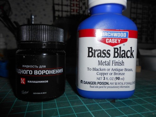

Про чернилки.
Справа америкосовская штука для меди,латуни, за 1300р.
Слева, наша за 360р., для стали, есть нюансы, нужна одна тренировка на "кошках"

AZET писал(а): ↑15 янв 2019, 21:53 Про чернилки.
В чем нюансы? Видел у нас недавно открылся какой-то магазин под брендом Концерн Калашников. По-любому там должна быть

Евгений Вячеславович Кучеренко писал(а): ↑15 янв 2019, 21:56
Вряд ли это имеет отношение к "концерну"
Обезжиривать нужно тщательно, чуть нагреть до 40*(не более) на водяной бане, если процесс не пошёл сразу. Пробовал пока только, на пушках соверена - работает.

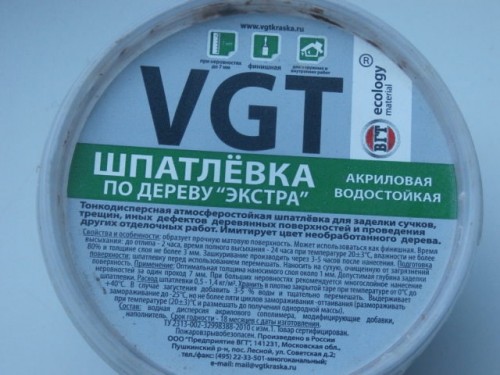

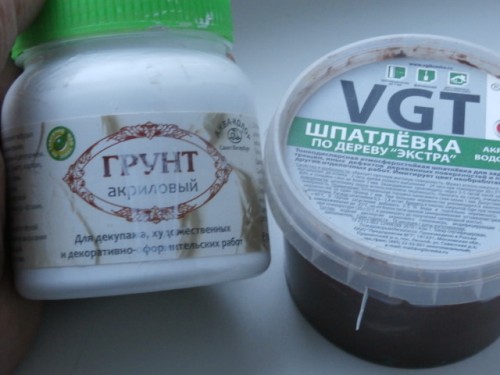

ШПАТЛЕВКА И ШПАКЛЕВКА.
Многие утверждают, что разницы в этих словах нет, но я убежден, что разница есть конечно!
Шпатлевка - образовалась от немецкого слова - шпатель (лопаточка). Это как раз тот инструмент, которым наносят на поверхность выравнивающий слой шпатлевки.
Шпаклевка - производное слово - пакля. В мелком судостроительстве щели между досками борта и днища лодки, шлюпки конопатят , забивая дер.клином скрученные из пакли тонкие "колбаски", которые препятствуют водотечи посудины. При строительстве деревянного дома в щели между бревнами забивается пакля для того, чтобы препятствовать заходу холодного воздуха в помещение дома.Подводя итог сказанному:
Если речь идет о заделке большой пробоины или отверстия в корпусе модели, с использованием ткани, сеток, опилок и и самой шпатлевки т. - то это будет шпаклевка корпуса, если же просто выравнивание вмятины шпатлевкой , то будет разговор идти о шпатлевке корпуса модели. Впрочем наши с вами современники моло внимания обращают на эти вопросы...
Современный судомоделист работая в жилом помещении обычно пользуется современными материалами. Для него важно, что бы клей, краска ,шпатлевки не имели резкого, ядовитого запаха, принося беспокойство ближним. Акриловые отделочные материалы отвечают этим требованиям. Разводятся обычной водой, при высыхании же создают крепкую ,яркую пленку на поверхности. Не имеют, или имеют очень слабый запах. Обычно шпатлевку покупают в магазине, где продают краски. там же и приобретают шпатели. При покупке нужно обратить внимание на тару. Тара должна быть как можно более миниатюрна! Обычно выпускается самая маленькая в 400 гр. В инструкции должно быть указано что шпатлевка для дерева. Что она акриловая, что срок годности в 18 месяцев и само время выпуска., что бы не было слишком ярким пятно на месте шпатлевания шпатлевка выпускается различной по цвету. Конечно очень качественные шпатлевки выпускает модельные фирмы: ну на пример Тамия. Но цены там конечно заоблачные. Шпатели продаются в тех же магазинах что и шпатлевка. У нас очень маленькие об"ёмы работ и шпатели изготовлены из пластика или каблуковой резины. Металлические шпатели при малых об"емах работ просто не удобны.
Грунтовка. Перед покраской деталей модели поверхность подготавливают Очищают.Обезжиривают и наносят слой грунтовки. После просушки уж затем красят. Грунтовку обычно продают в художеств. салонах В инструкции тоже должно быть указано и время выпуска, сроки хранения и то, что она акриловая и что она может работать с деревом! Без нанесения слоя грунтовки краска на деталь может и некачественно осесть. Возможно облезание краски в будущем... Удачи и конечно Здоровья!
