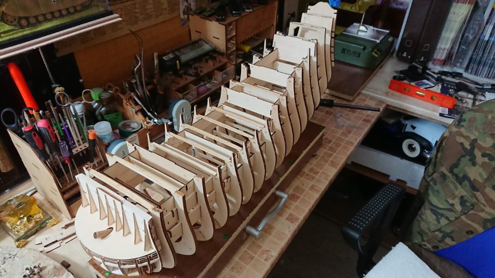

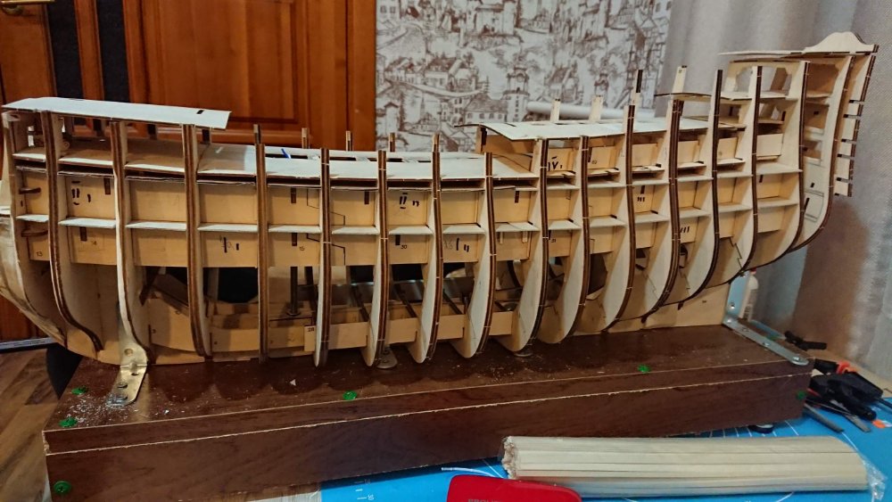

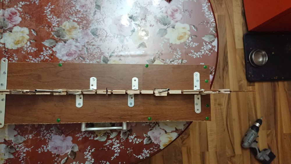

Сообщение Андрей Евгеньевич Крюков » 10 окт 2019, 17:03

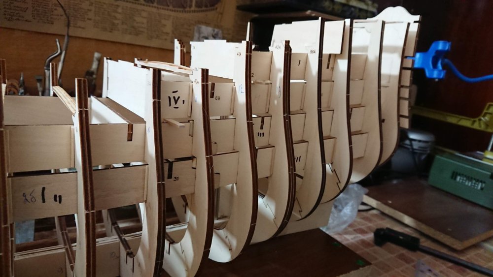

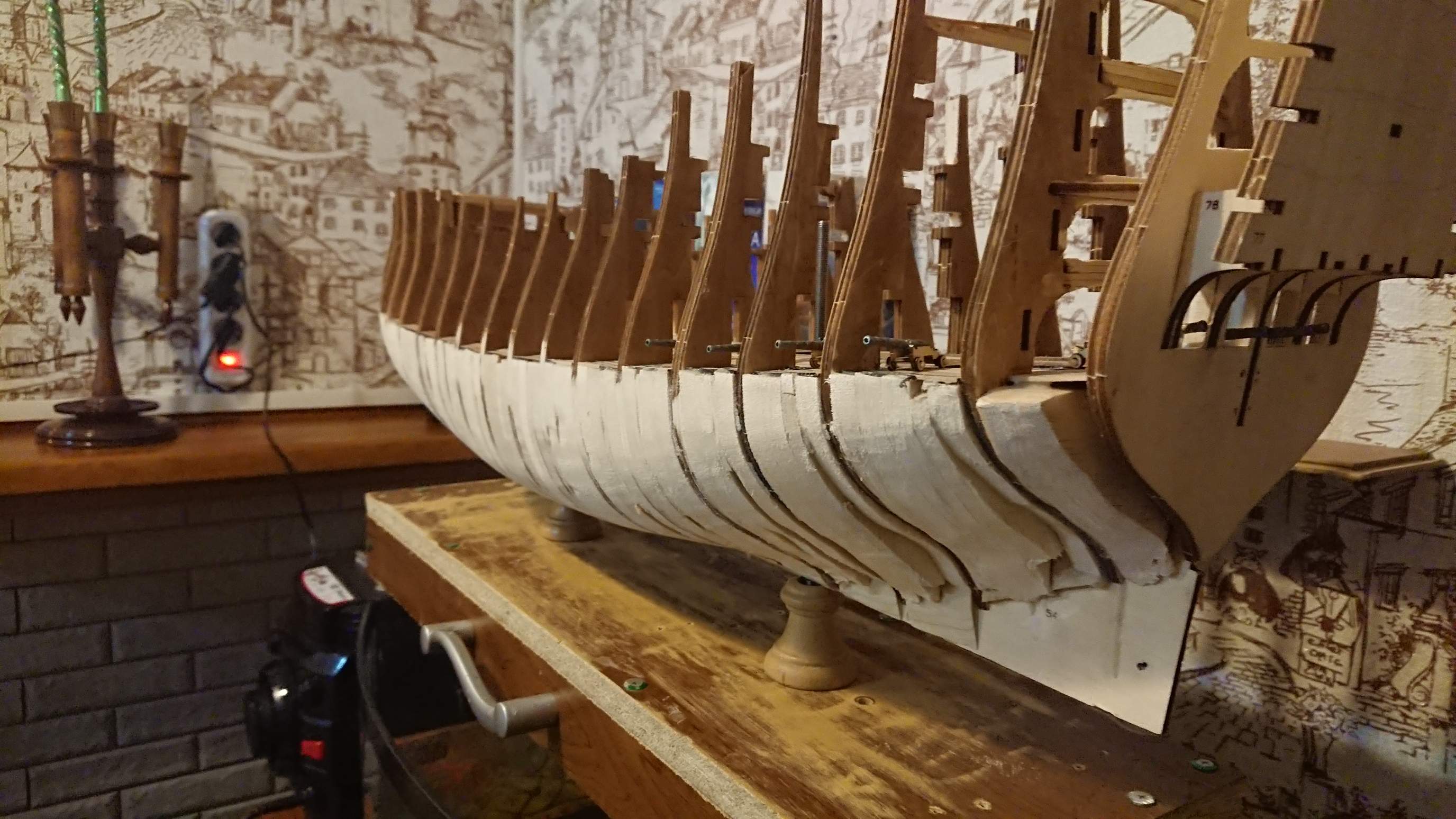

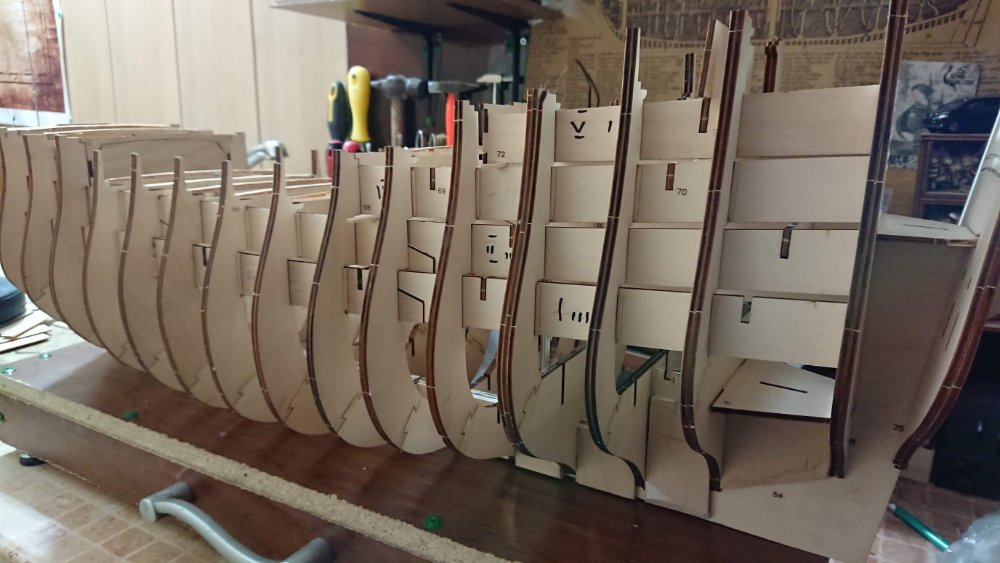

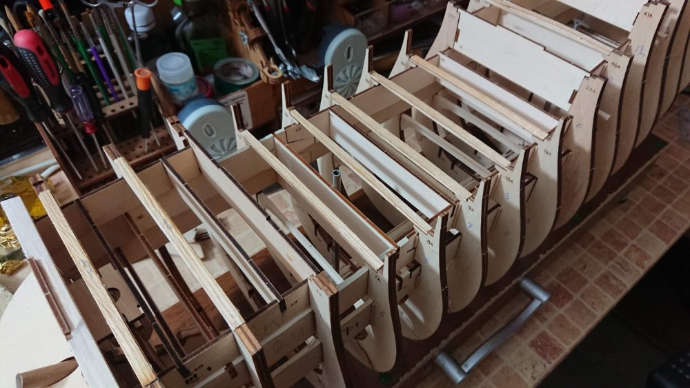

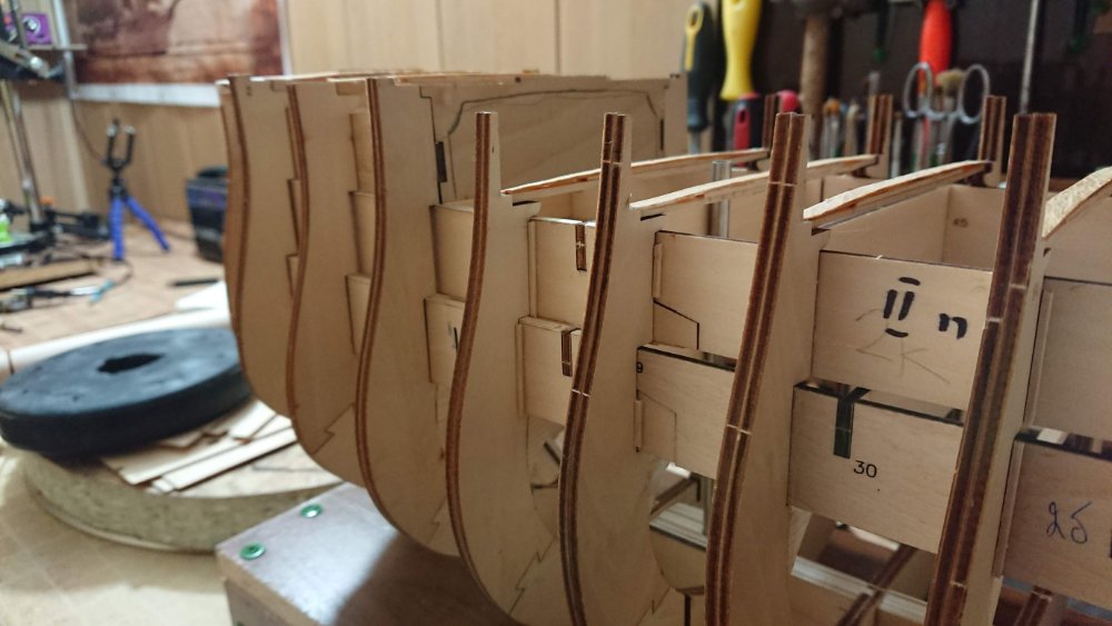

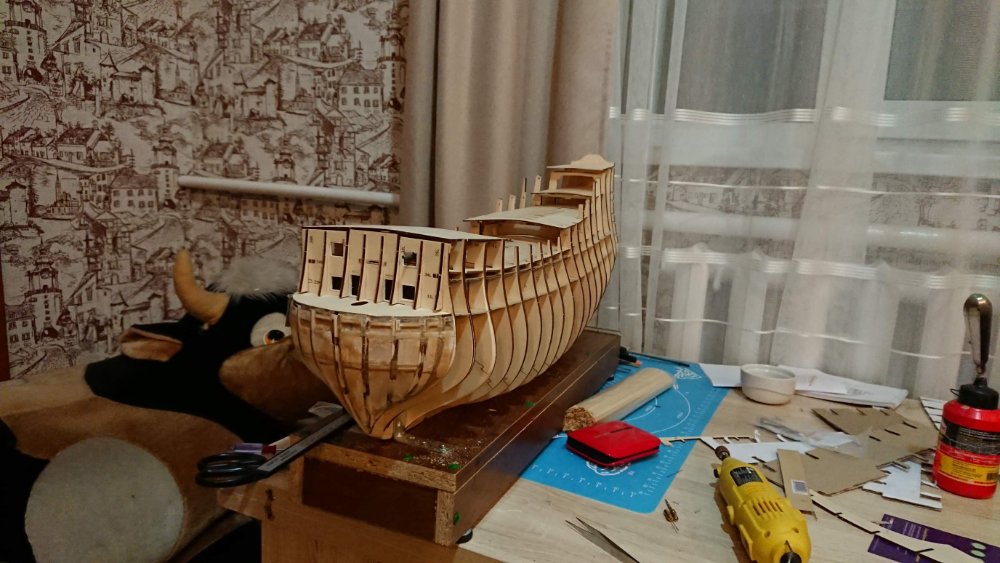

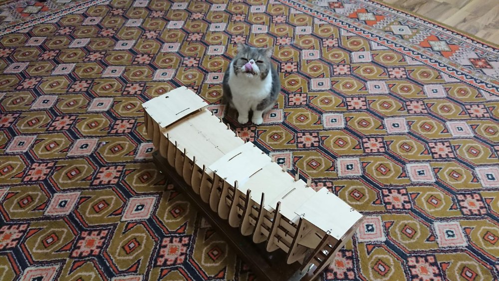

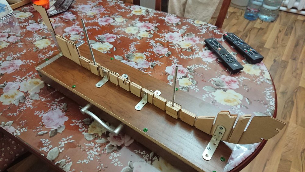

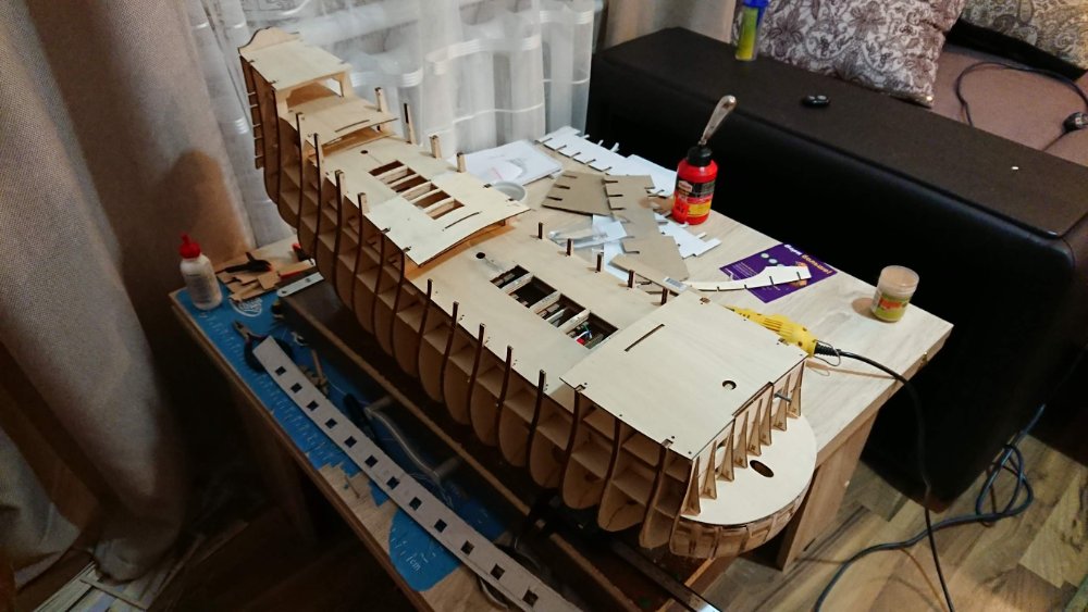

Итак каркас корабля: шпангоуты и киль журнал нам предлагает вырезанные лазером на листе фанеры толщиной 3 мм, нужно лишь обрезать перемычки и снять детали. Стыковка деталей между собой желает быть лучшей. Всё болтается, шевелиться, падает невозможно собрать каркас на сухую. Получается, что Солей Рояль ещё чуть больше, чем Повелитель морей.
После усиление шпангоутов и килевой рамы (дублирование деталей +клей) стыковка деталей стало идеальной и очень плотной. Толщина шпангоутов из 3 мм получились 6 мм,а килевая рама из 3мм - 9 мм).И на будущее шпации (промежутки между шпангоутами) буду заполнять бальзой, так намного точнее и лучше можно вывести обводы корпуса и укладка черновой обшивки будет гораздо качественней.

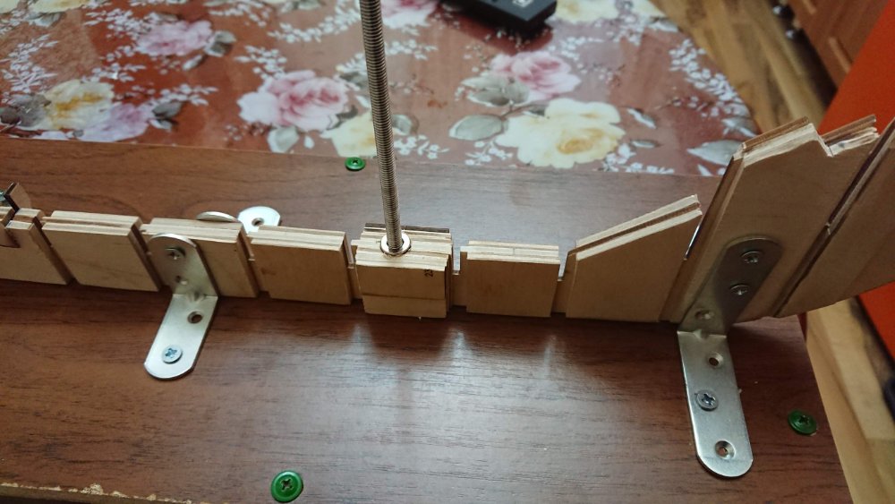

После постановке всех силовых элементов (на сухую) корпус приобретает некоторую прочность, а на будущее склеивании деталей эту прочность усилит. А вот на скручивание корпус гуляет. Сборка каркаса таким образом на коленях не является правильным решением. Поэтому, чтобы не получился винт и другие неприятные моменты, нужно закрепить килевую раму. Первый элемент это уголки под 90°. на всём протяжении килевой рамы. Естественно после черновой обшивки они уберутся. И второй элемент две стальные трубочки нарезанный резьбой 6М. Они будут служить креплением корпуса корабля к подставке на киль-блоках, и элементом подсветки внутренних палуб (внутри трубочки будут проходить три пары проводов). Благодаря тому что я увеличил толщину килевой рамы с 3мм до 9мм у меня появилась возможность в крутить специальные гайки с обоих сторон килевой рамы. Нижний гайку я закрутил за подлицо килевой рамы и пропитал клеем (космофен).
Верхние гайку закрутил по максимуму (и не стал сразу клеить), а синхронизировал шаг резьбы с первой гайки. Как только добился того, что бы трубочка двигалась по резьбе я пропитал клеем и вторую гайку. Вот и всё!!! 🤓 Продолжение следует...https://vk.com/wall348582847_162

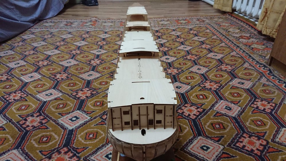

Сообщение Андрей Евгеньевич Крюков » 20 окт 2019, 17:19

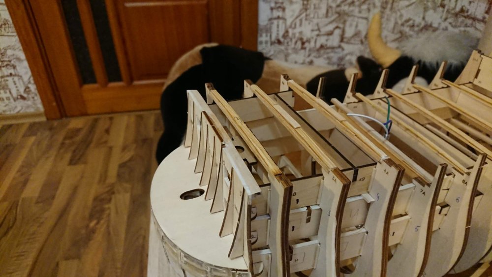

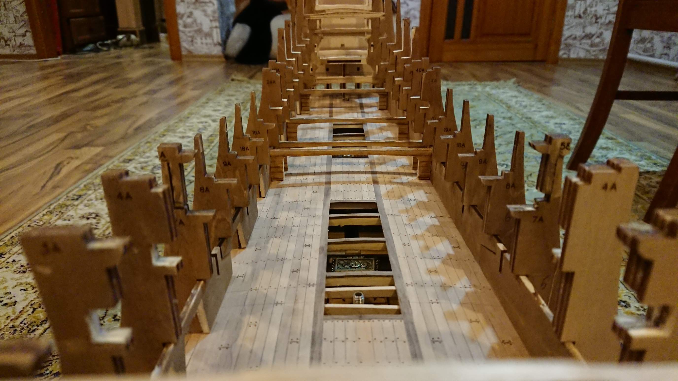

Продолжаю сухую сборку, на этот раз пошли палубы.
https://youtu.be/6_3ek_0uqVs
Сообщение Oldman » 20 окт 2019, 18:08
Андрей Евгеньевич Крюков писал(а): 10 окт 2019, 17:03 После усиление шпангоутов и килевой рамы
А малковка в районе киля получится? Там ведь предусмотрен "сход" шпангоута до киля, поэтому внизу снимать надо будет много и до среднего (того, который предусмотрен набором) киля.

Сообщение Андрей Евгеньевич Крюков » 26 окт 2019, 17:10
Сухая сборка-палубы.
https://vk.com/wall348582847_165
Сергей Петрович
Сообщения: 131
Откуда: Артёмовский
Благодарил (а): 18 раз
Поблагодарили: 18 раз
Сообщение Сергей Петрович » 26 окт 2019, 17:40
Такой результат даёт стапель!
Но управляет кот!
Поправился похоже...

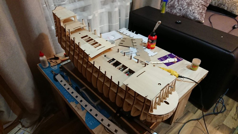

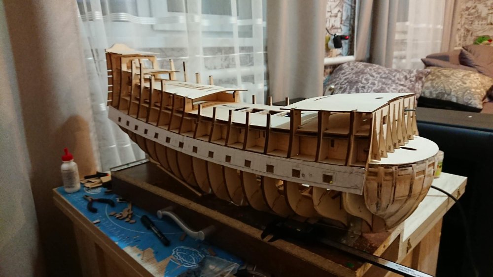

Сообщение Андрей Евгеньевич Крюков » 05 ноя 2019, 14:52

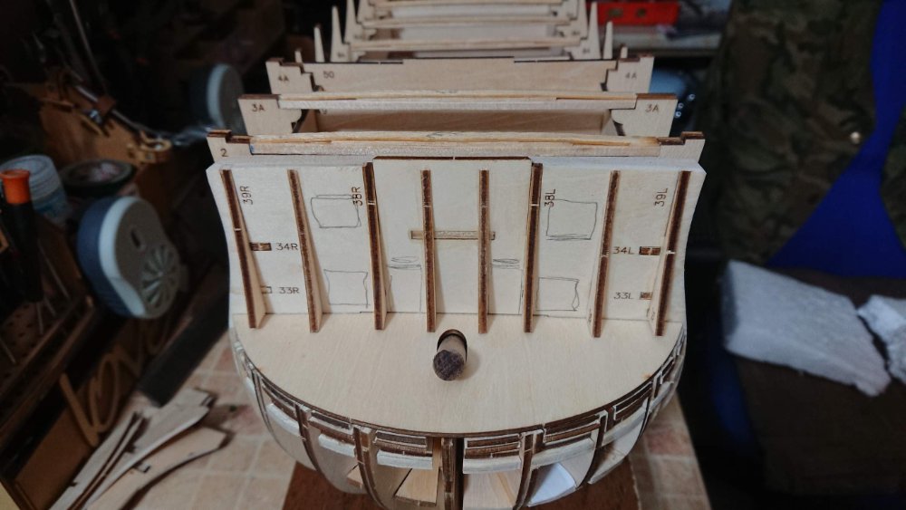

Итак сухая сборка продолжается, окончательно определился с палубами. Подготовил шаблон из картона для пушечных портов нижней палубы (гон-дек) Постараюсь использовать фанеру 2 мм сплошную, от носа до кормы. После начну клеить шпангоуты к килевой раме. И начну подготовку к чёрной обшивки, заполнения шпации бальзой.
Сообщения: 140
Благодарил (а): 22 раза
Поблагодарили: 64 раза
Сообщение Андрей Евгеньевич Крюков » 05 ноя 2019, 14:54
Продолжаю

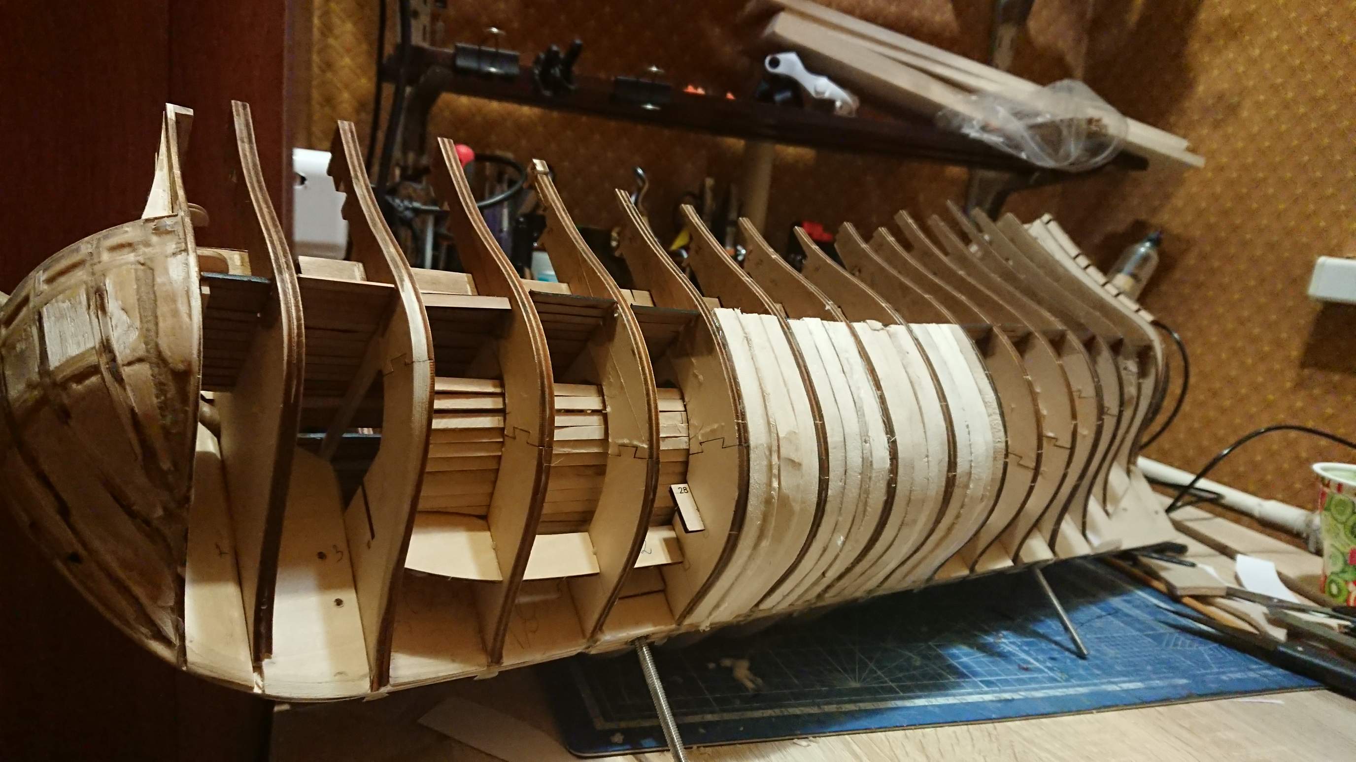

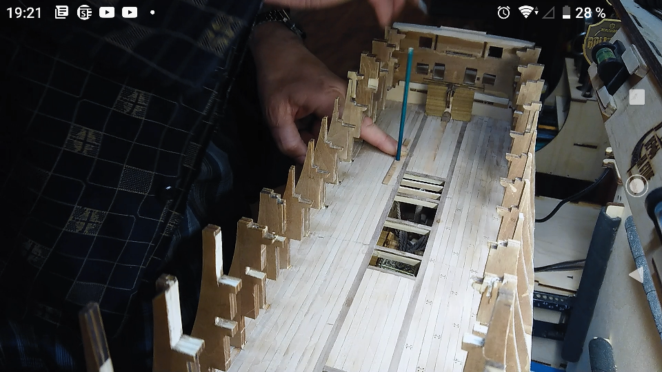

Сообщение Андрей Евгеньевич Крюков » 13 янв 2020, 09:51

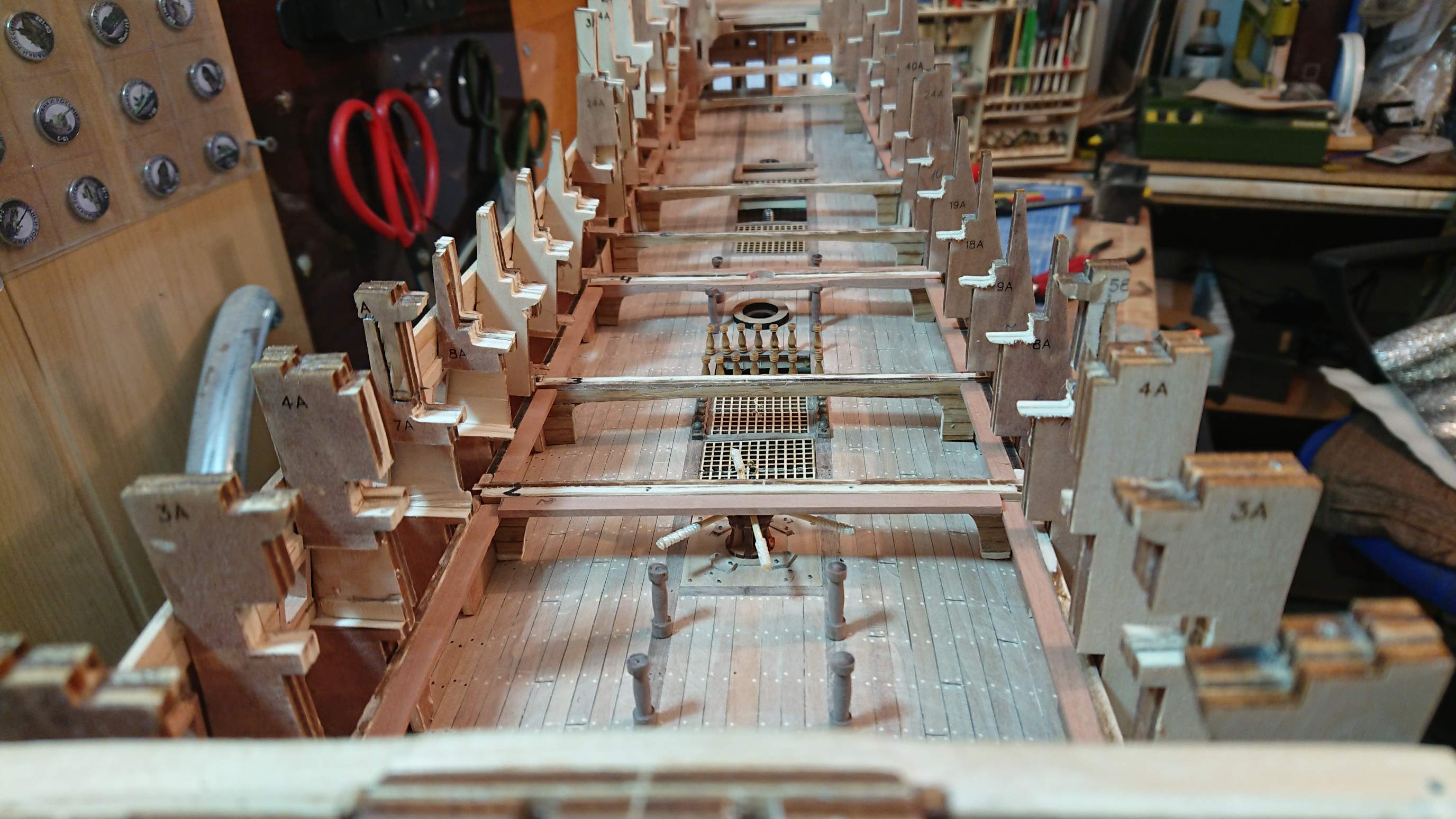

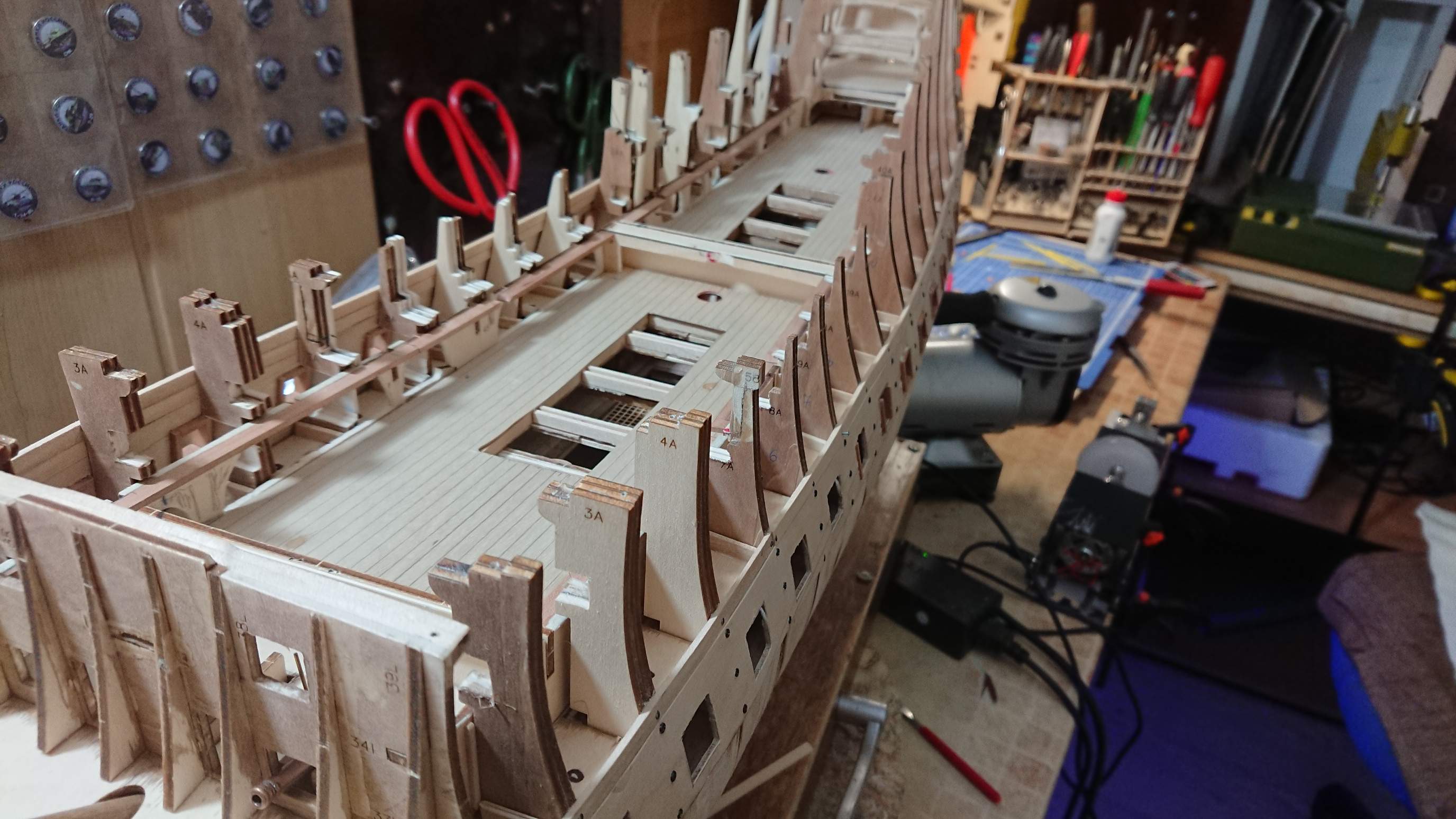

Работаю над палубой гон-дек.
Сообщения: 140

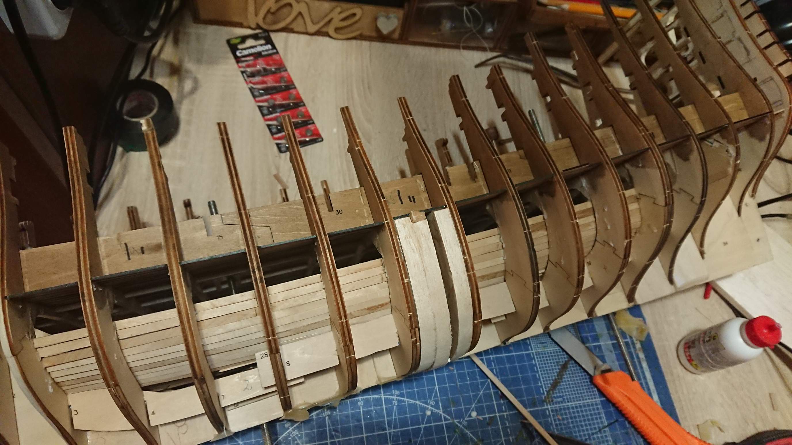

Сообщение Андрей Евгеньевич Крюков » 13 янв 2020, 09:53
Заполняю шпации бальзой.
https://vk.com/wall348582847_183
Сообщения: 140

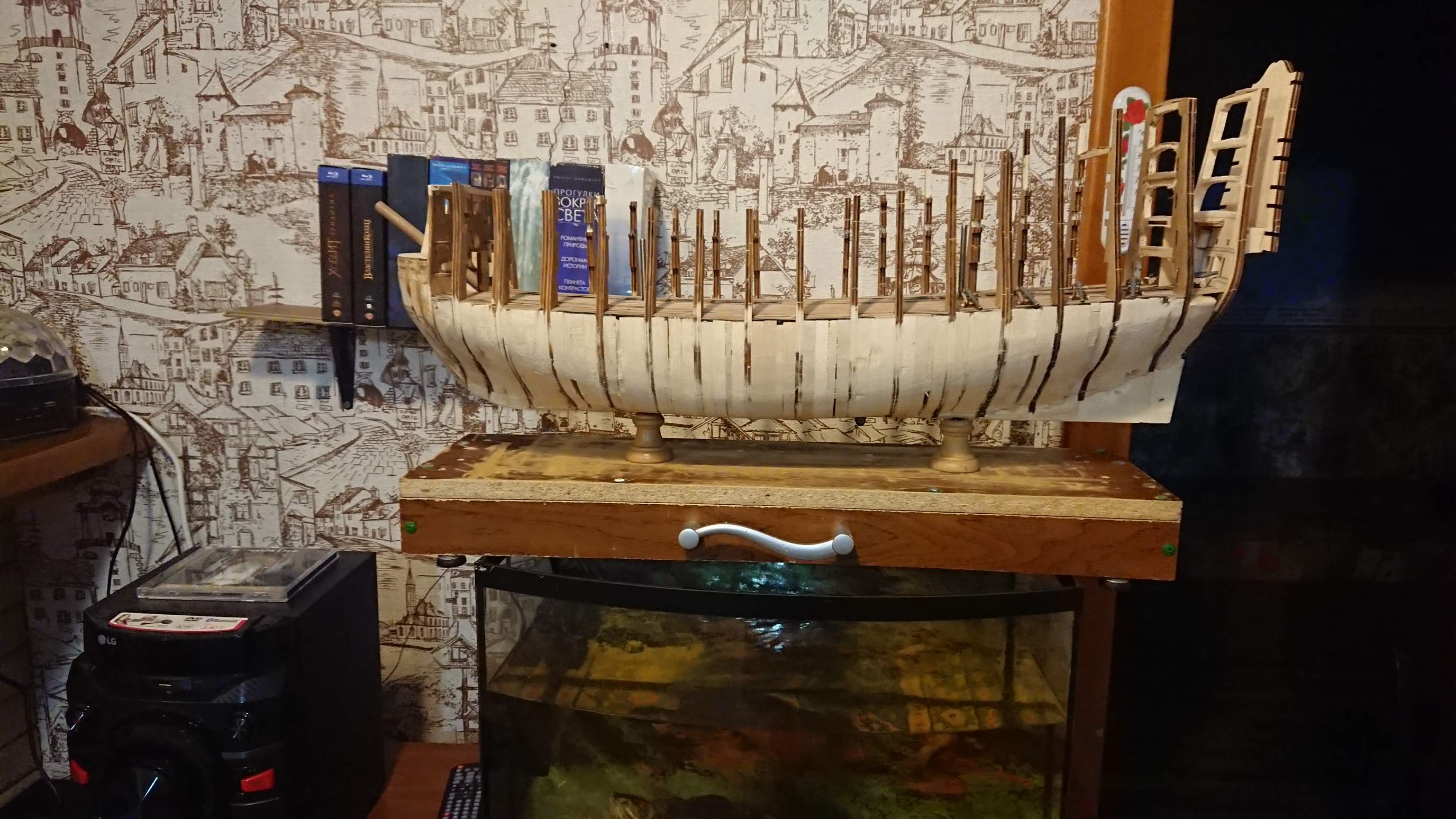

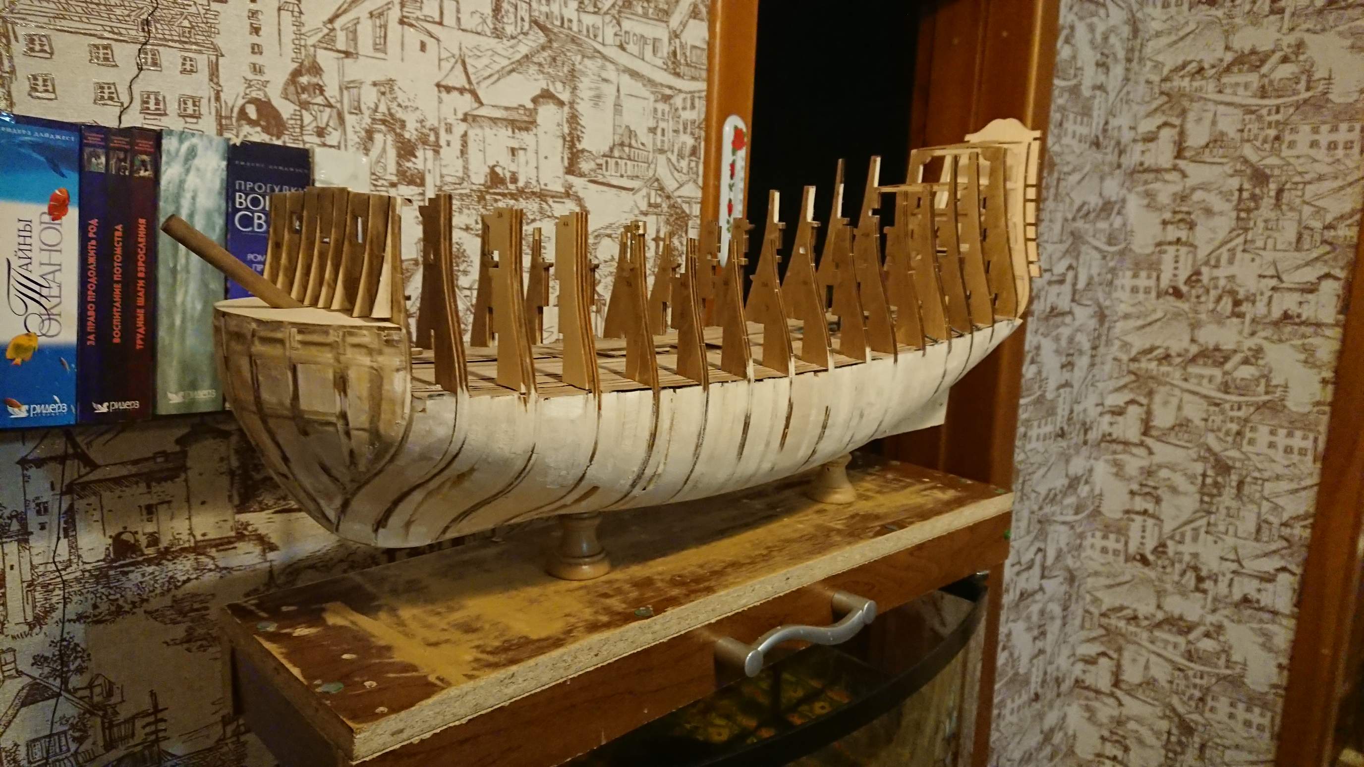

Сообщение Андрей Евгеньевич Крюков » 11 апр 2020, 16:32
Заполнил шпации бальзой.
Сообщения: 140
Сообщение Андрей Евгеньевич Крюков » 11 апр 2020, 16:48
Начинаю работать над палубой гон-дек.

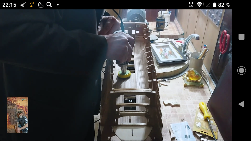

Шлифовка
Сообщения: 140
Сообщение Андрей Евгеньевич Крюков » 11 апр 2020, 16:55
Шлифовка

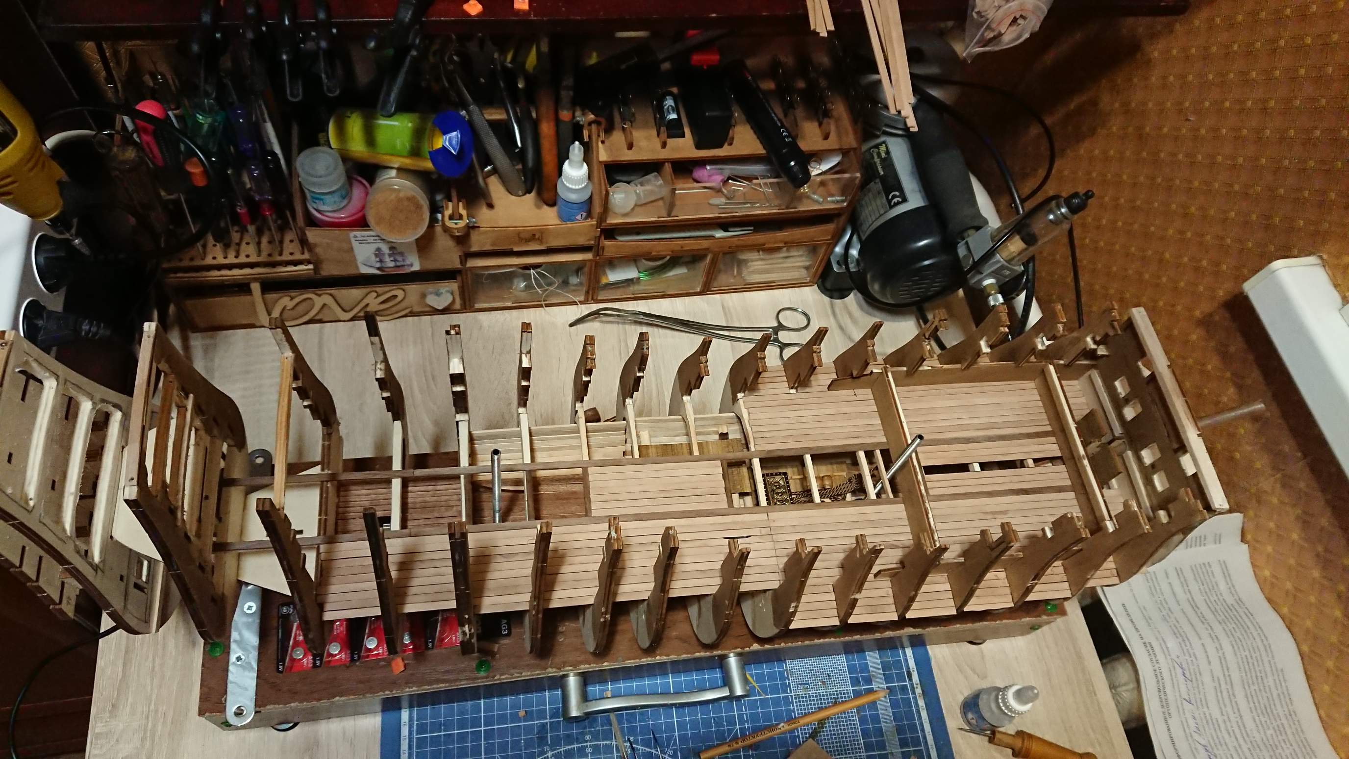

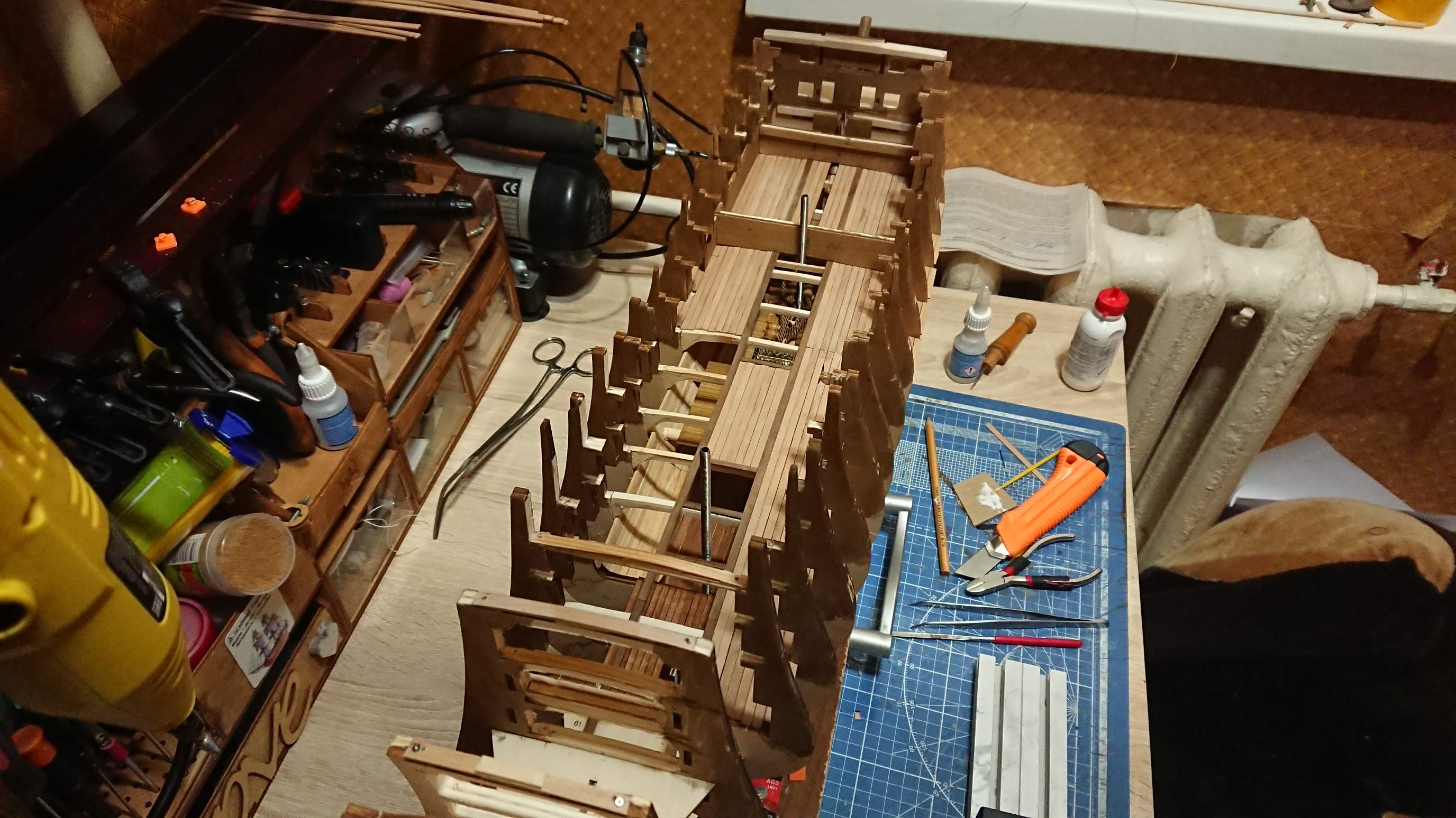

Сообщение Андрей Евгеньевич Крюков » 29 апр 2020, 17:49
Солей Рояль версия 2.0
Сообщения: 140
Сообщение Андрей Евгеньевич Крюков » 29 апр 2020, 17:52
Продолжаю

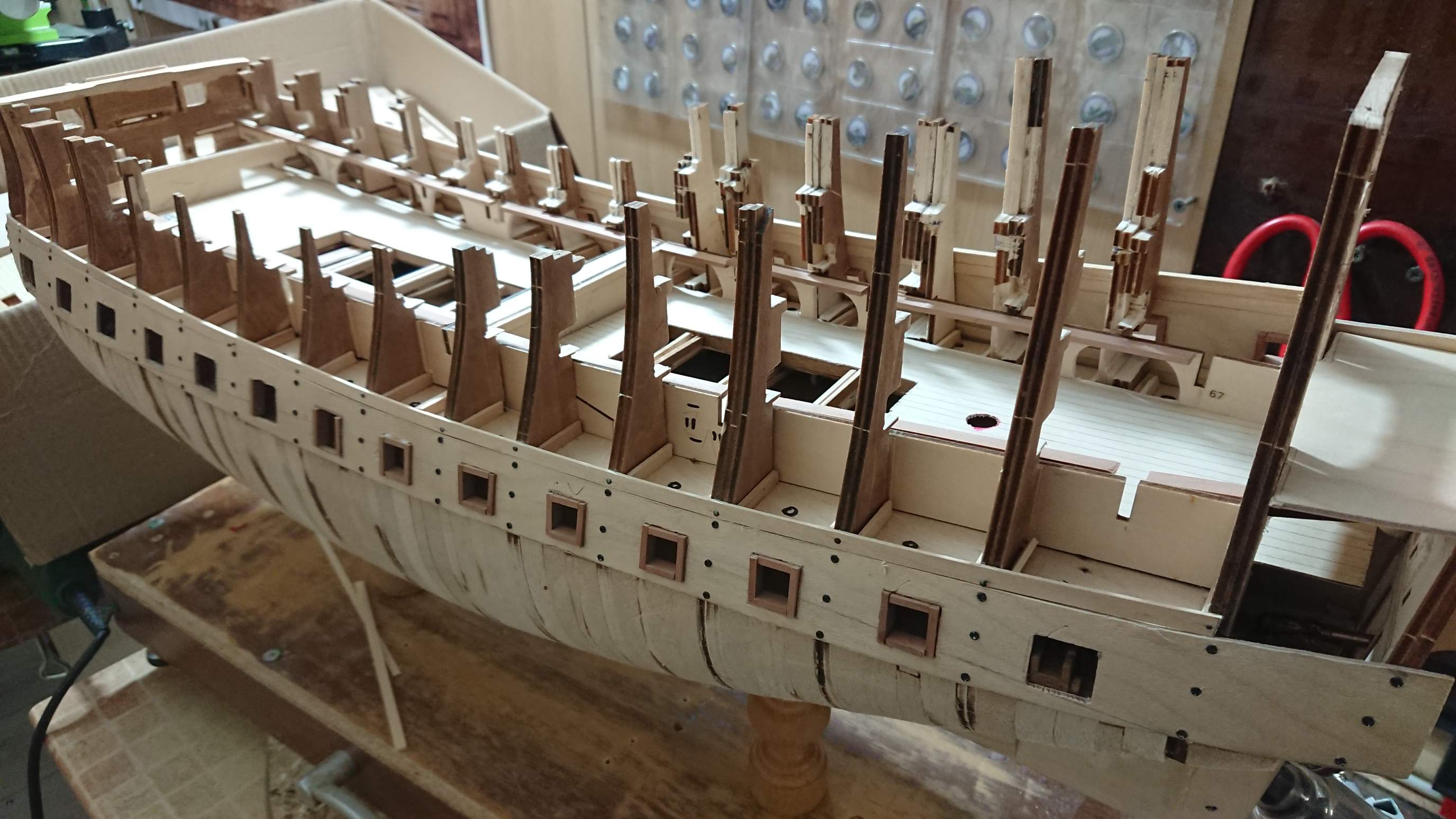

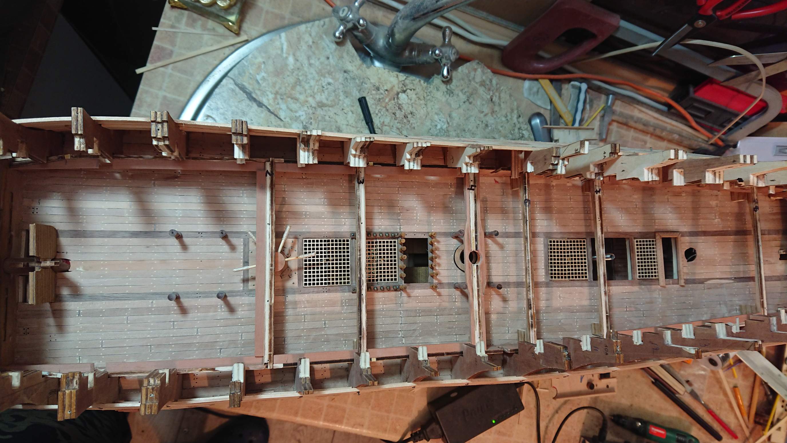

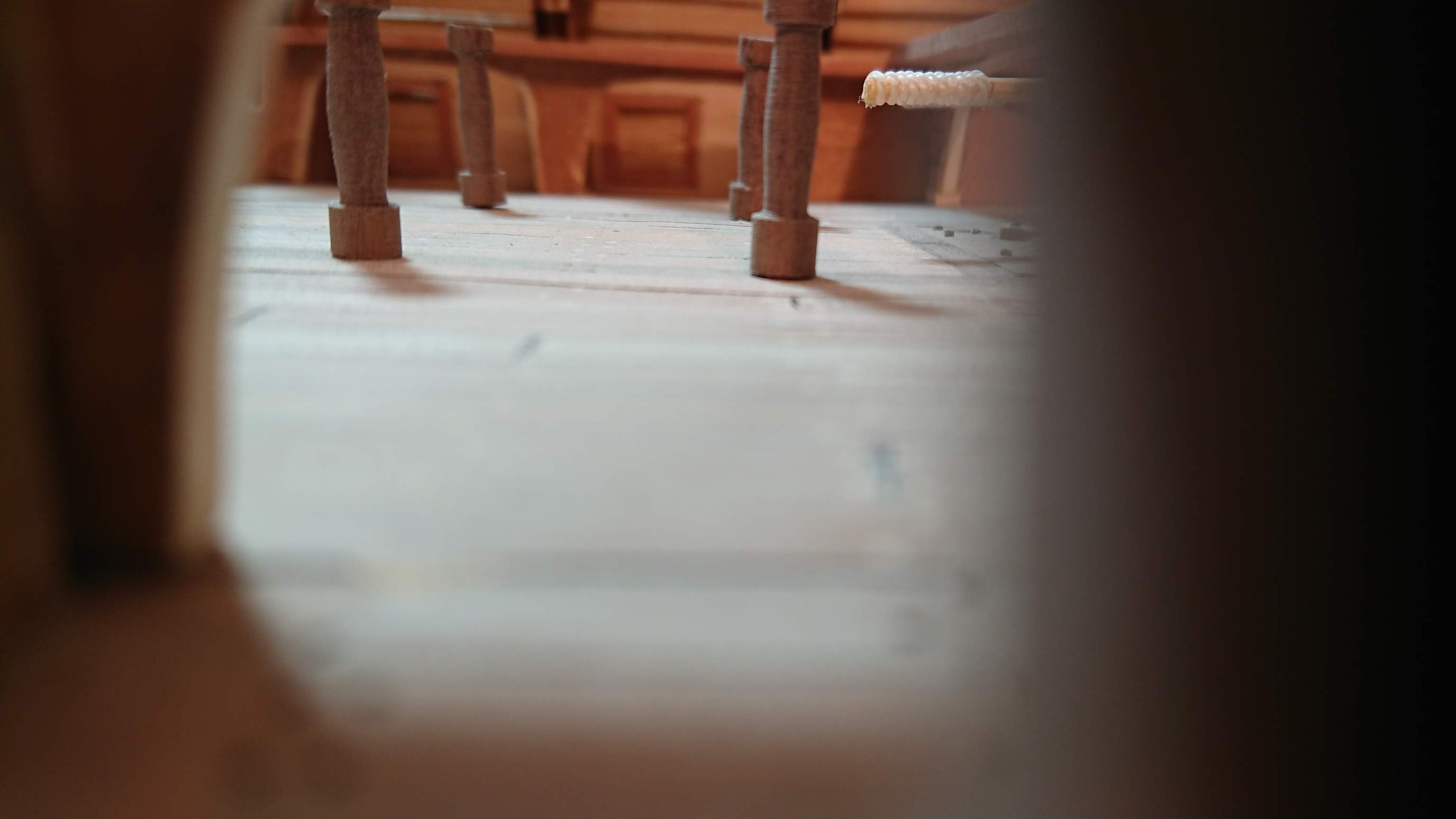

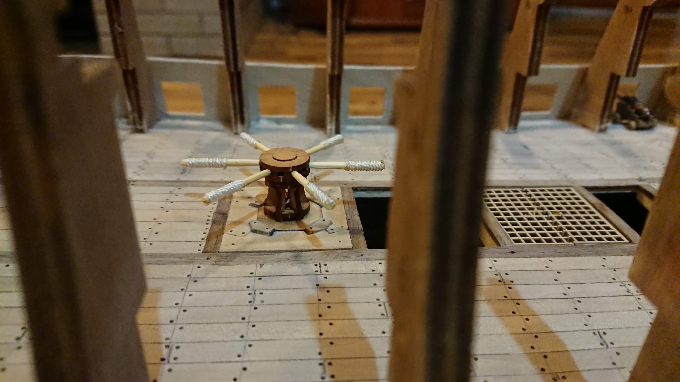

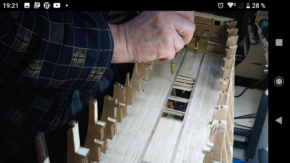

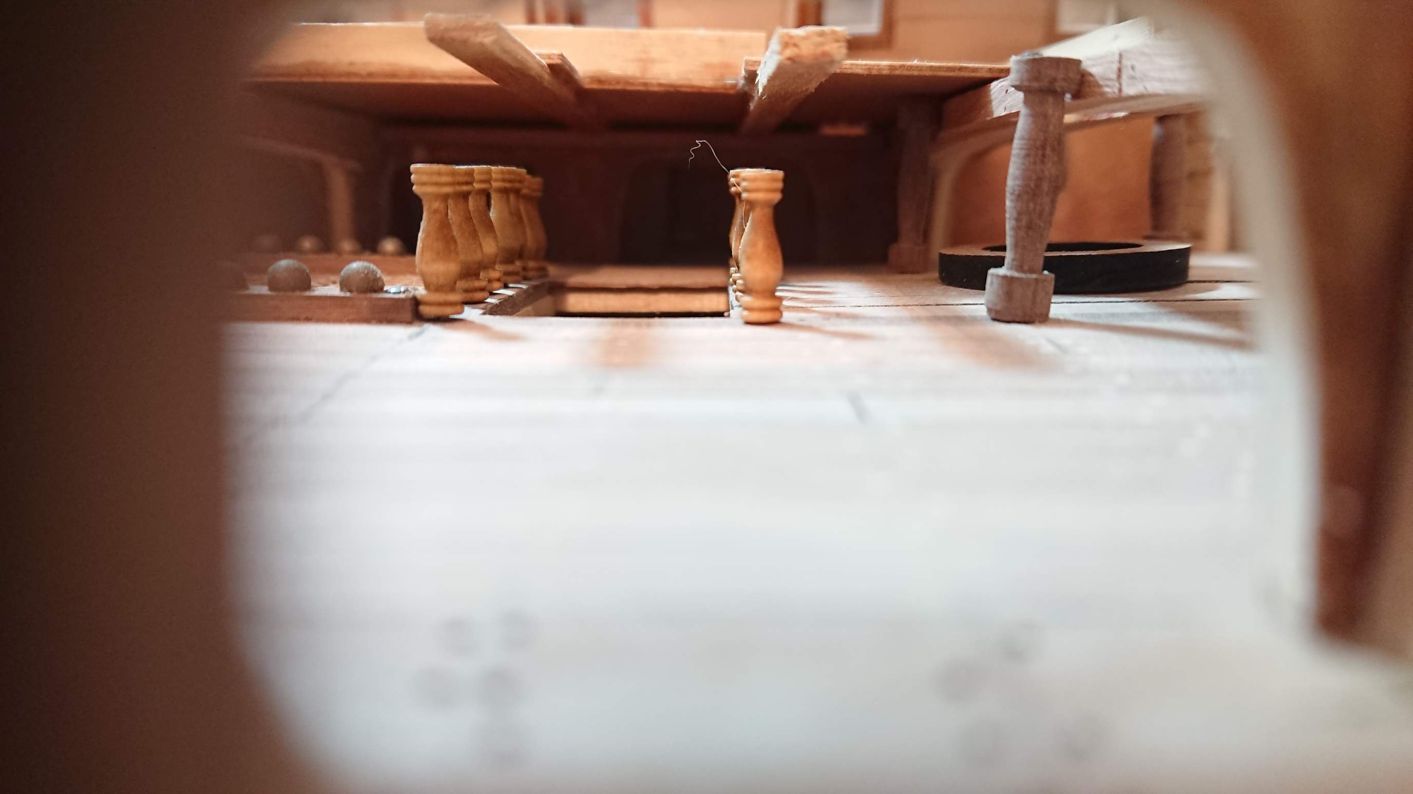

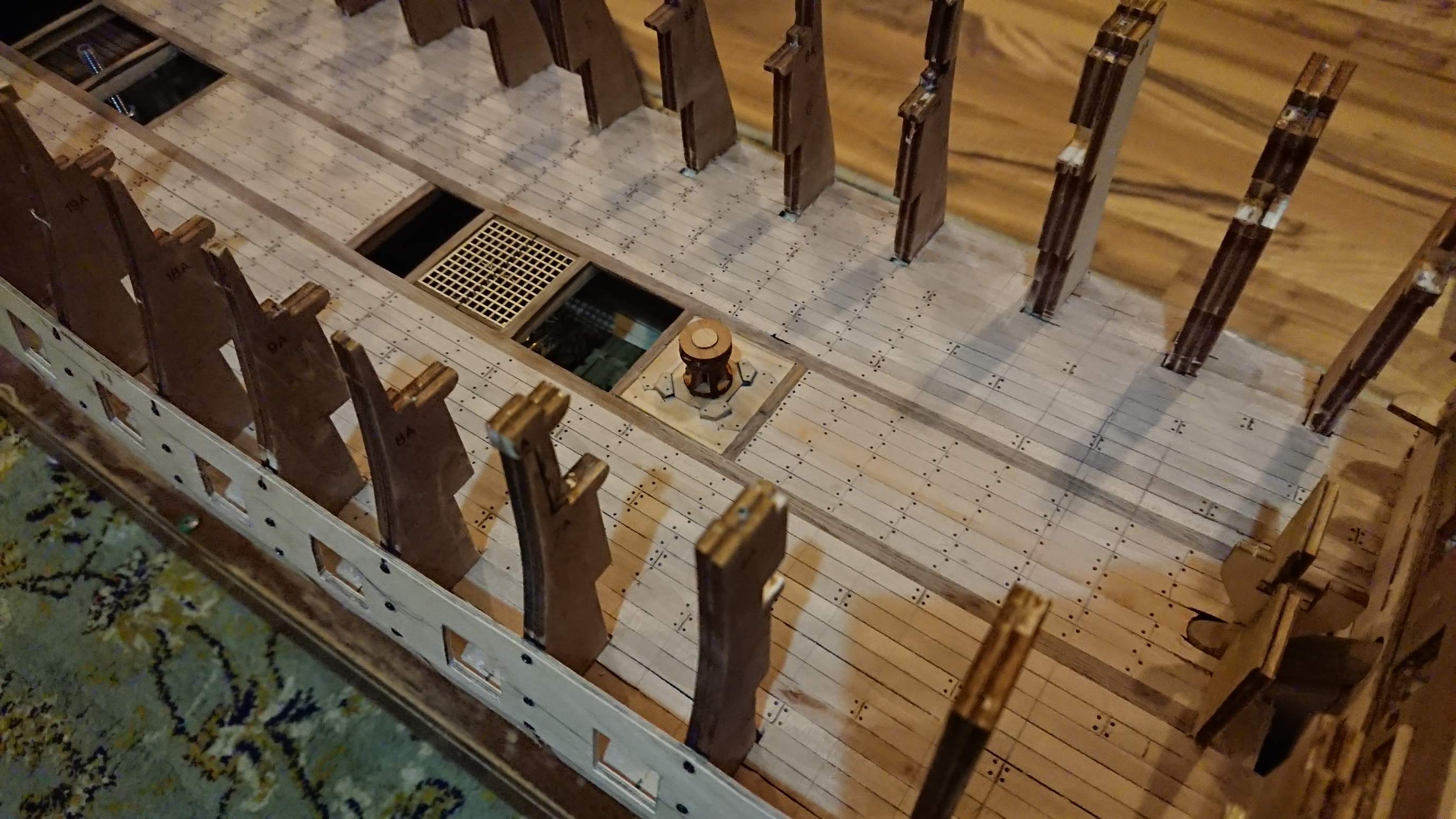

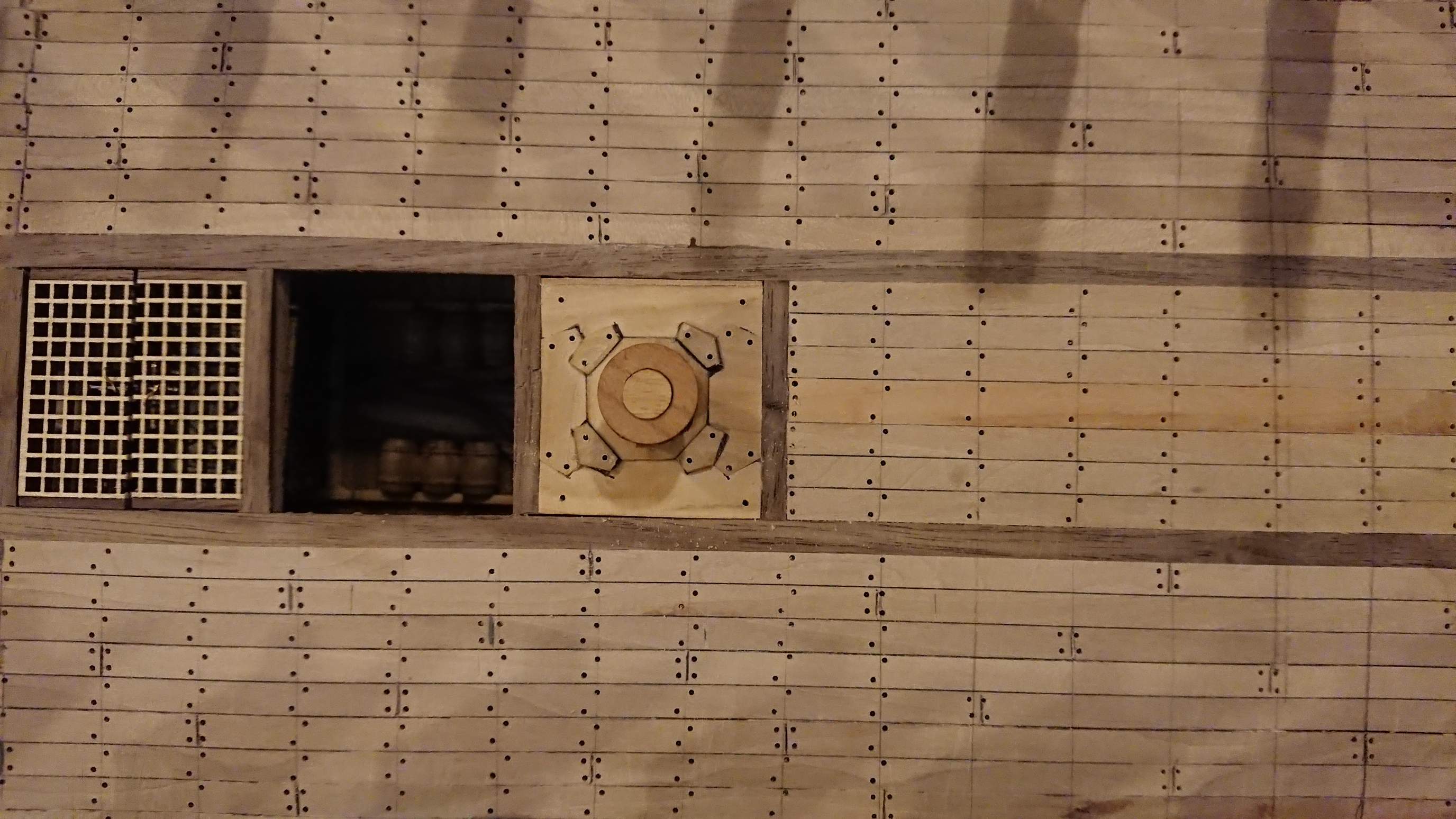

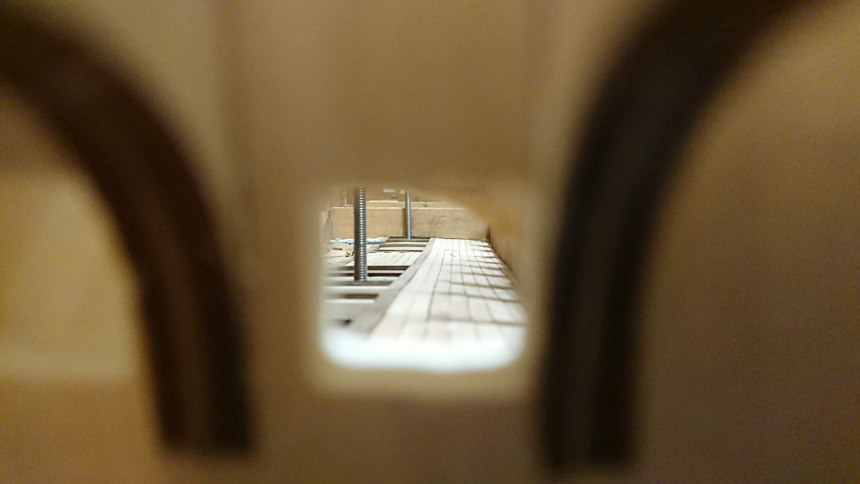

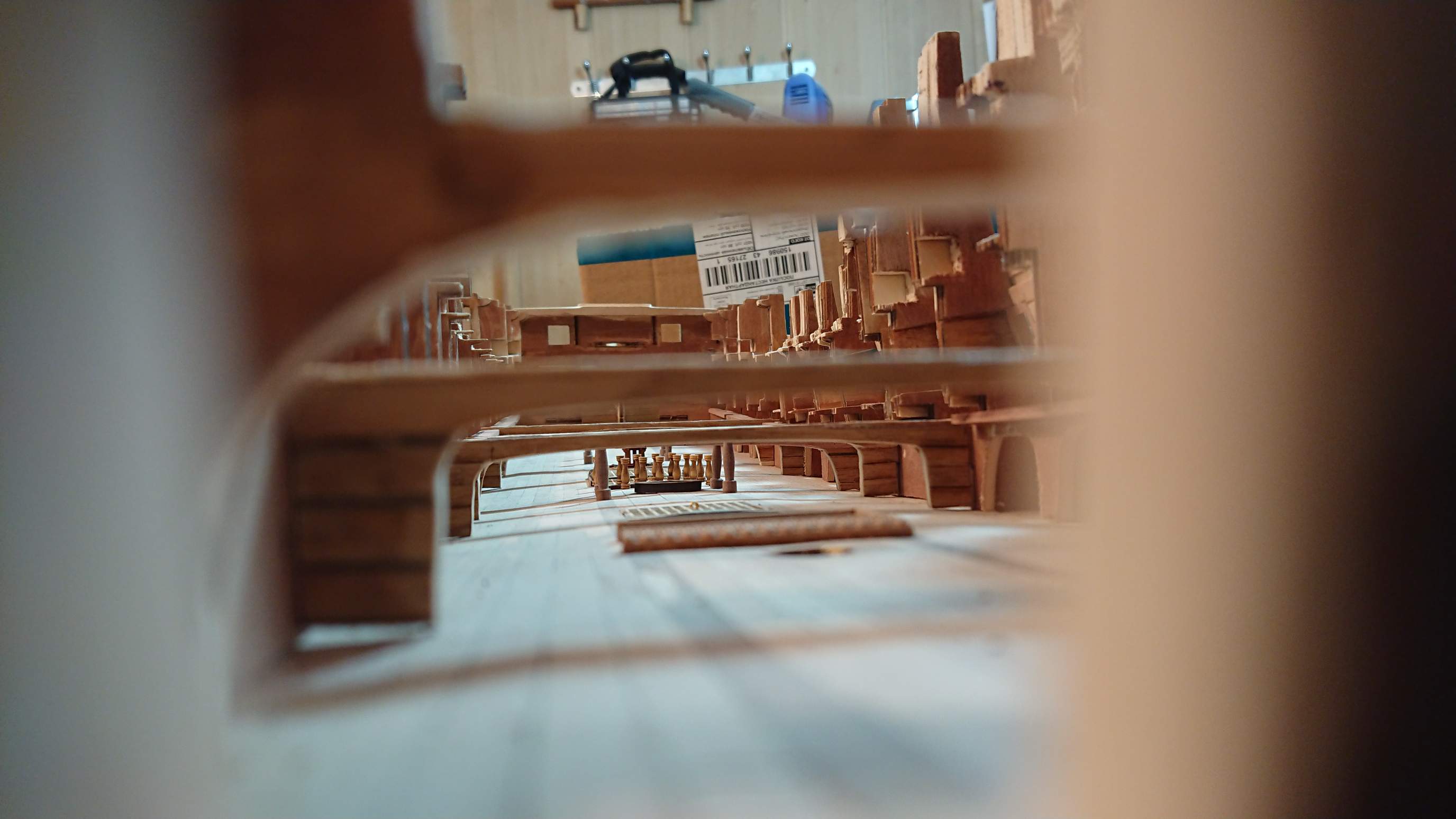

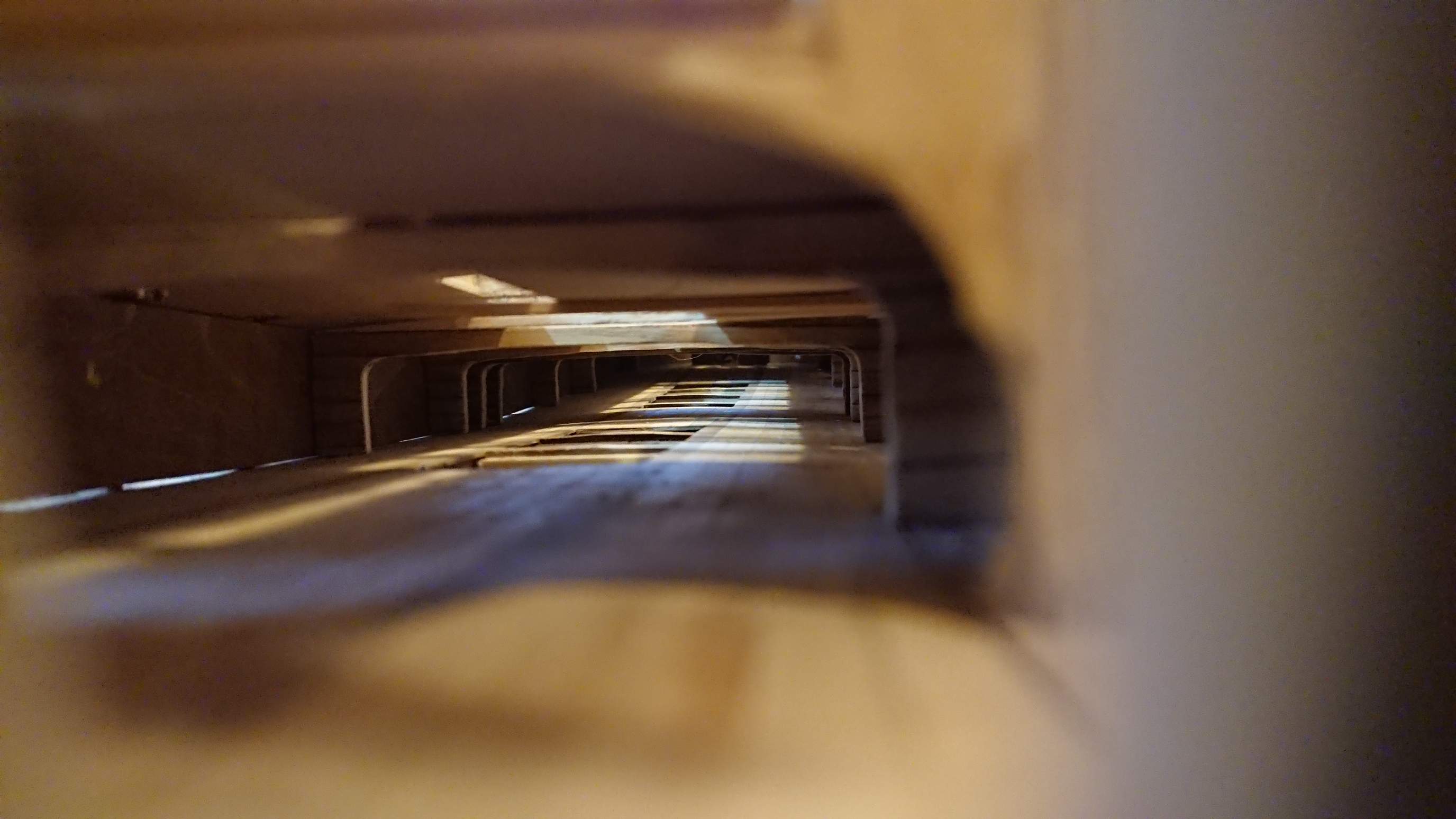

Здравствуйте, красиво у Вас получается,но разьве будет видно внутреннюю палубу?и ещё пару вопросов:каким диаметром сверлите отверстия (под имитацию гвоздей и что будете использовать вместо гвоздей)?и что за рейки используете для обшивки палубы, которые в наборе или нет?
Сообщения: 140
Сообщение Андрей Евгеньевич Крюков » 30 апр 2020, 14:17
Да несомненно будет видно, немного но видно через пушечные порты, через рустерные решётки и поможет подсветка внутренних палуб. Я всё запланировал за ранее.
Сообщения: 140
Сообщение Андрей Евгеньевич Крюков » 30 апр 2020, 14:51
skodovod писал(а): 29 апр 2020, 20:53

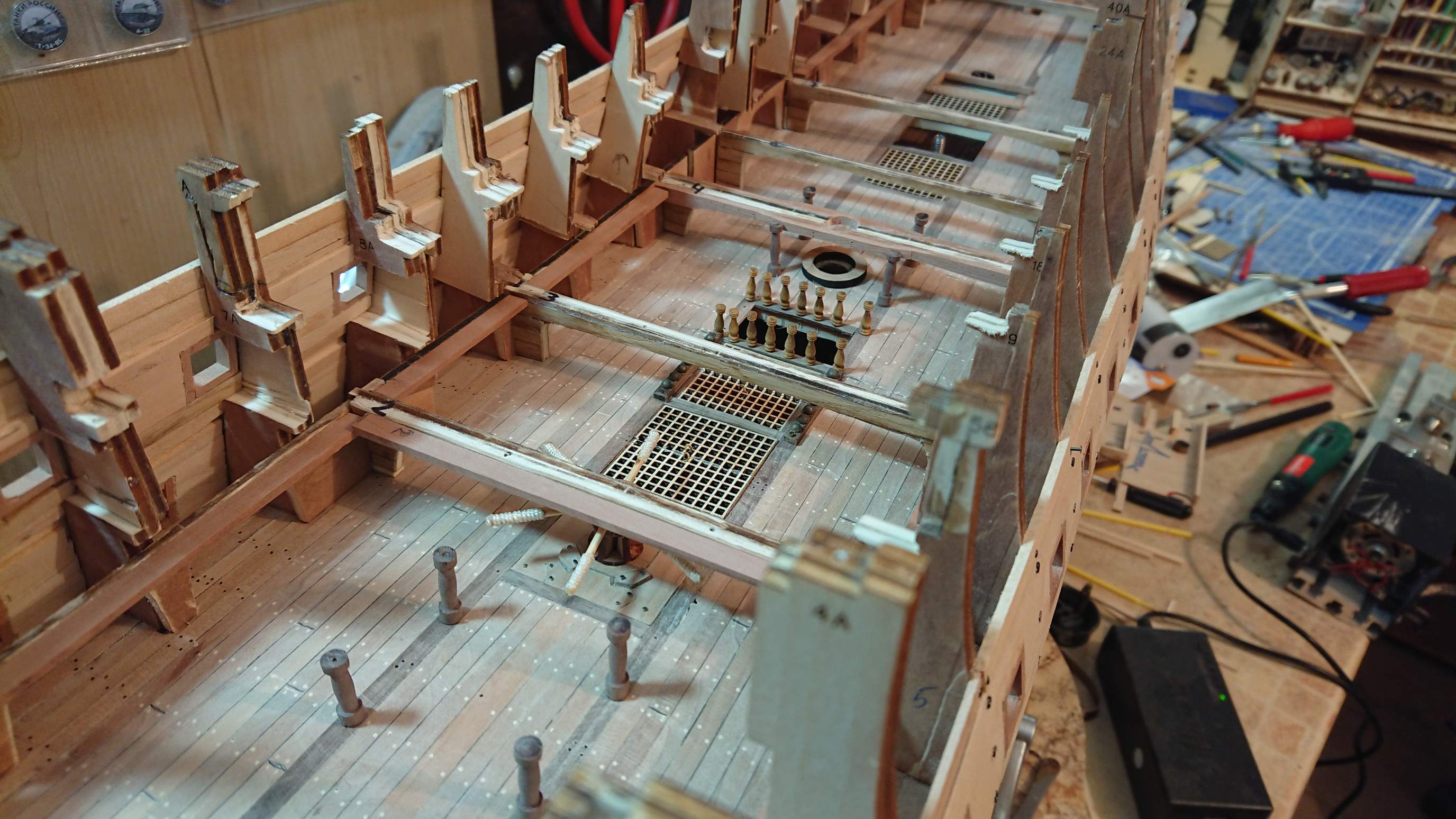

Андрей Евгеньевич Крюков писал(а): 29 апр 2020, 17:52 каким диаметром сверлите отверстия (под имитацию гвоздей и что будете использовать вместо гвоздей)?и что за рейки используете для обшивки палубы, которые в наборе или нет?
Использовал сверло 0,6. Буду использовать шпатлёвку. Палубная рейка груша розовая.
А вот первые детали подсветки.

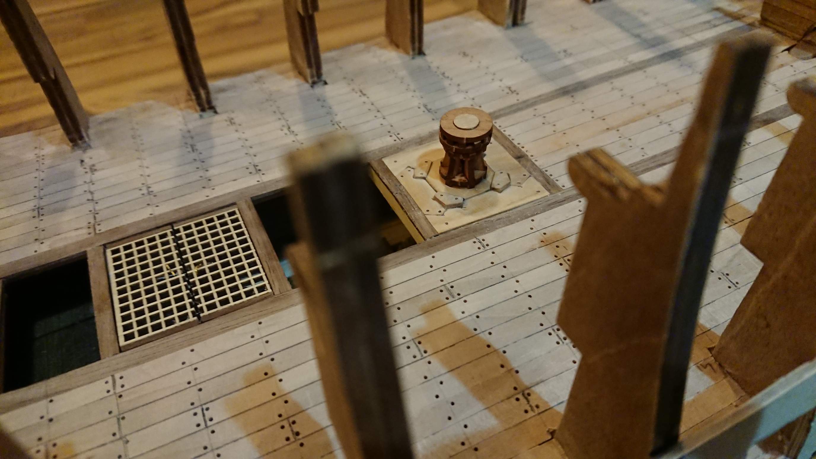

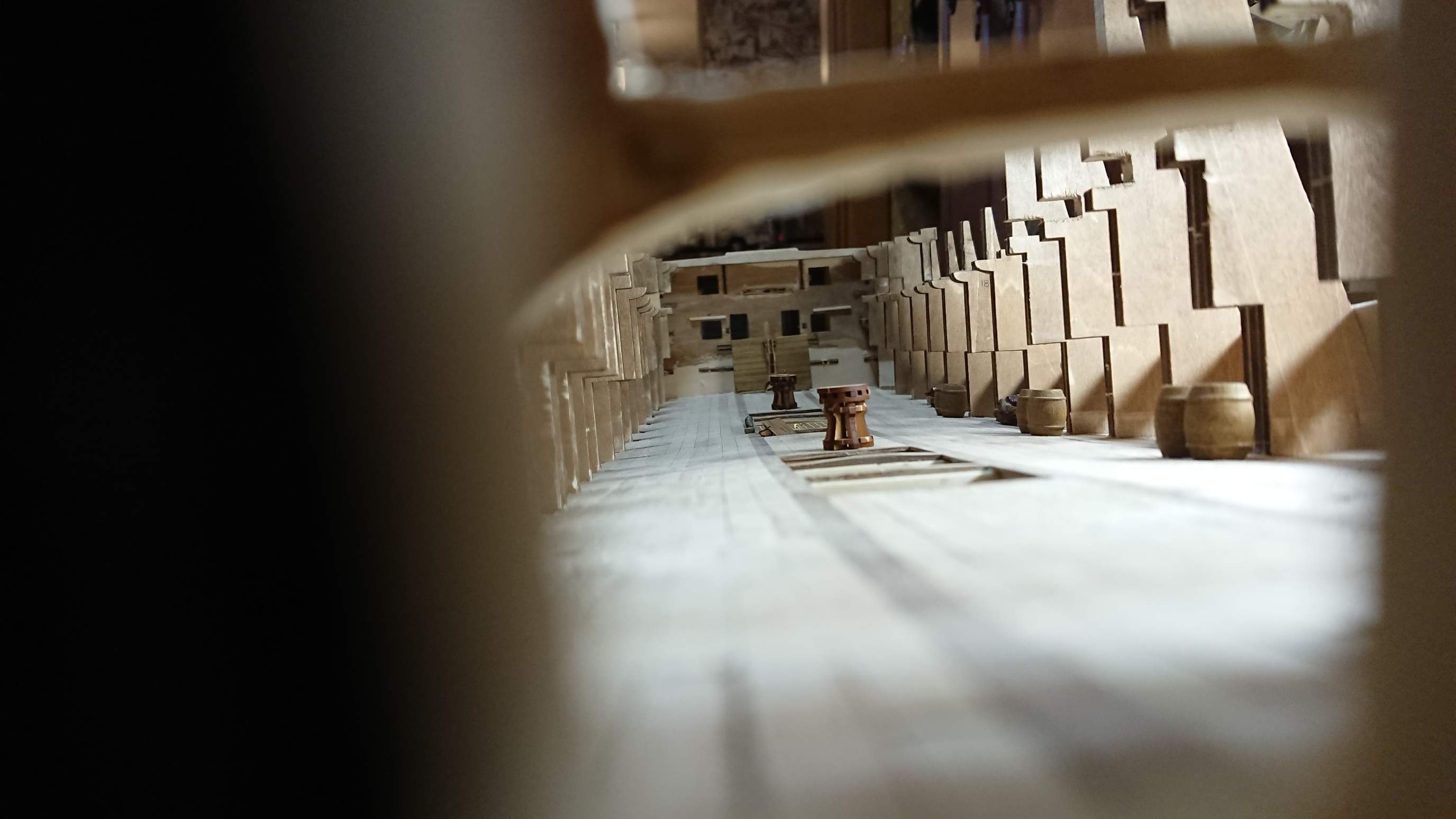

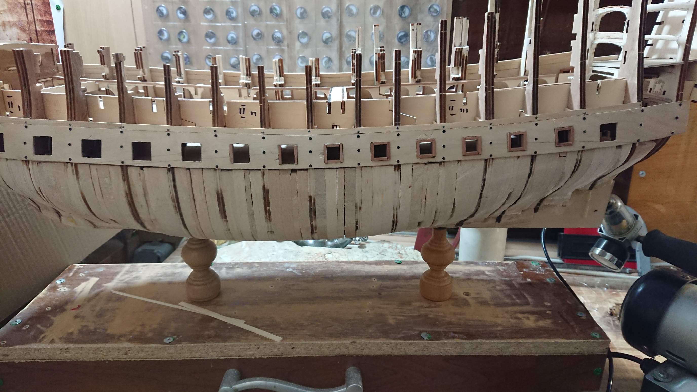

Сообщение Андрей Евгеньевич Крюков » 11 авг 2020, 17:58
Палуба гон-дек.
Сообщения: 140
Сообщение Андрей Евгеньевич Крюков » 11 авг 2020, 18:00
Палуба гон-дек.
