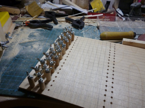

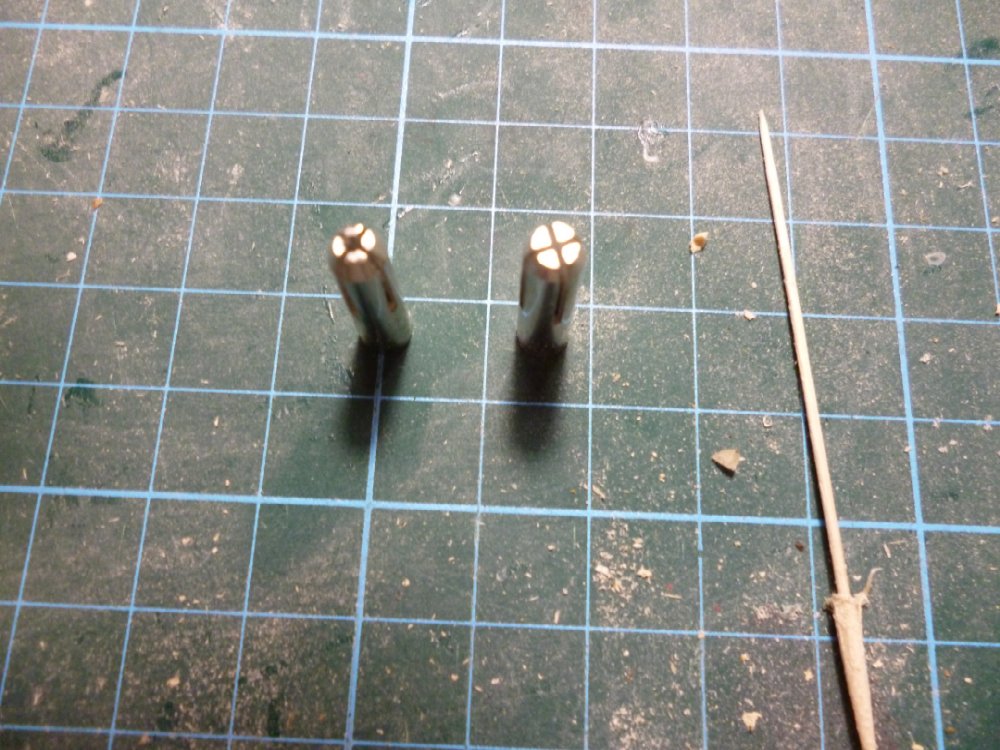

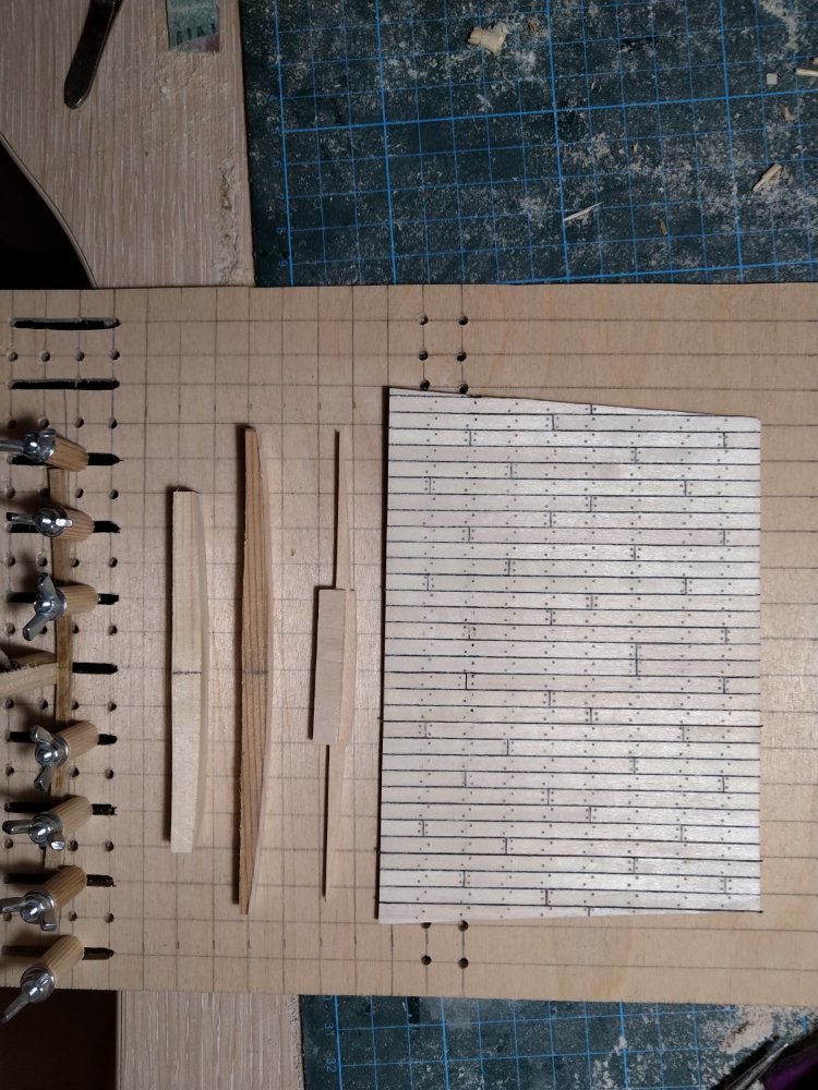

Закончил сверление палуб. И загвоздевал фордек. Пока выкладывать не буду, т.к. палуба не закончена. Первоначальная технология изготовления нагелей оказалась очень медленной и пыльной. В дальнейшем делал так:
Взял от китайской сверлилки две цанги - побольше и поменьше. Зубочистку зажимал в бормашинку и калибровал сначала большим диаметром, затем меньшим. После маленькой цанги зубочистка получалась чуть тоньше 1 мм. Дальше обработка наждачкой. Получается намного быстрее. Цанги и результат обработки на фото. Зубочистку в палубу вставлял снизу. Так нет клея на палубном настиле и меньше шансов расколоть доску настила, т.к. нагель имеет не конусобразный конец, а подогнан точно в размер отверстия. Проще будет обрабатывать.

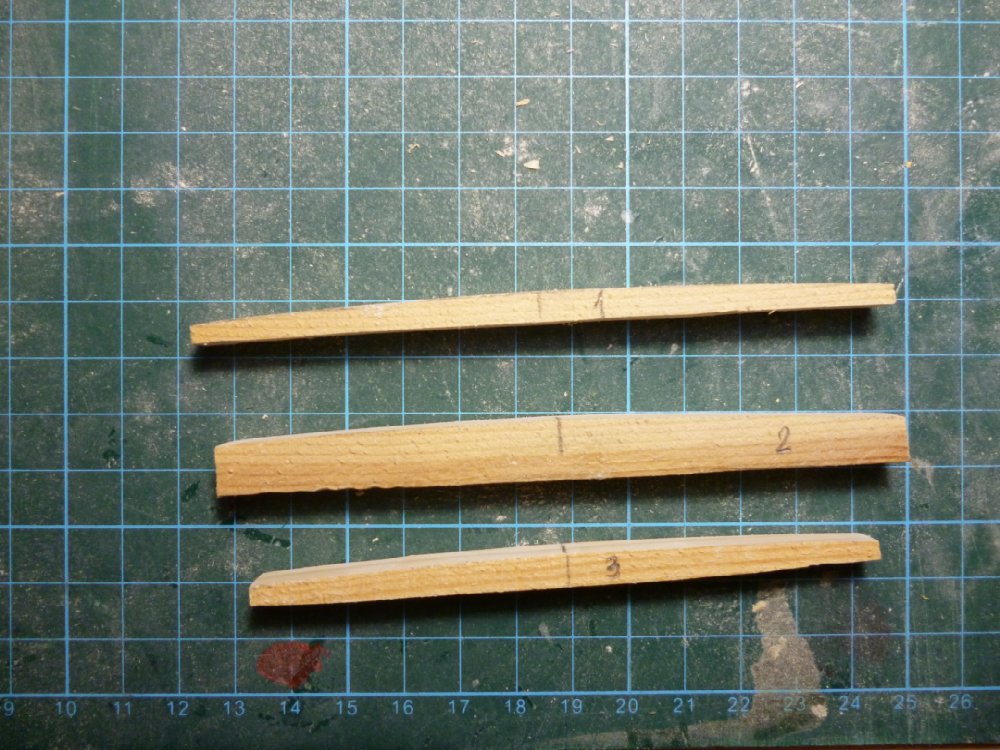

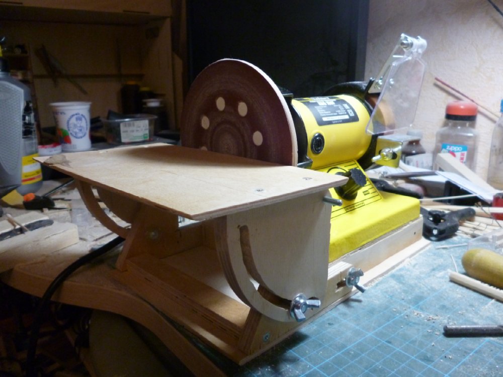

Сообщение Alexsk » 10 ноя 2019, 17:41
Решил все-таки делать погибь палуб. Решил выточить шаблон для погиби и приклеить к палубе. Так не надо будет мочить палубу. А вот для того, чтобы сделать эти шаблоны потребуется шлифстанок. Вот на него и убил 4 дня. Сделал из маленького наждака. Там на втором конце вала был полировальный диск, который мне не нужен. На его месте и сделал шлифовалку. Вот только мощность движка в 150 Вт оказалась маловата. Ну пока сойдет. Вот результат.
Последний раз редактировалось Alexsk 10 ноя 2019, 21:46, всего редактировалось 1 раз.

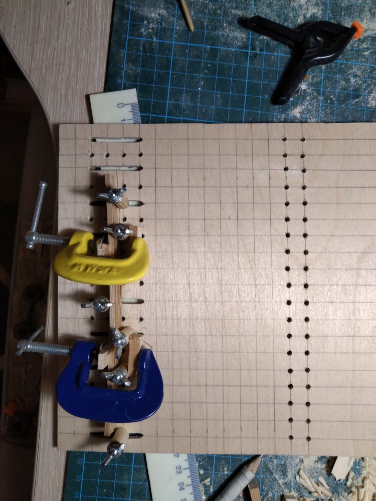

Re: Постройка от alexsk
Сообщение Alexsk » 10 ноя 2019, 17:42

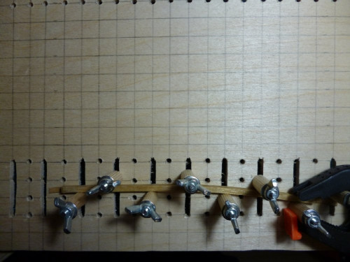

И еще сделал приспособу, чтобы гнуть бимсы. Подсмотрел в журналах с повелителем.

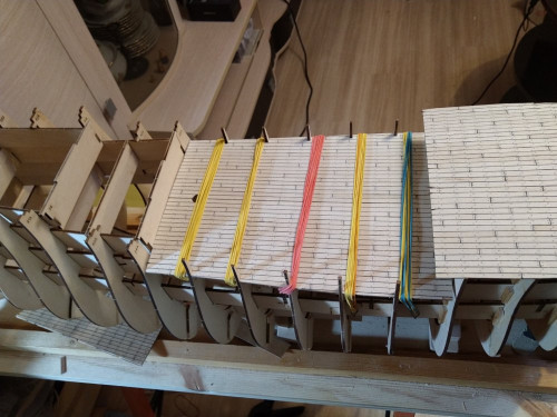

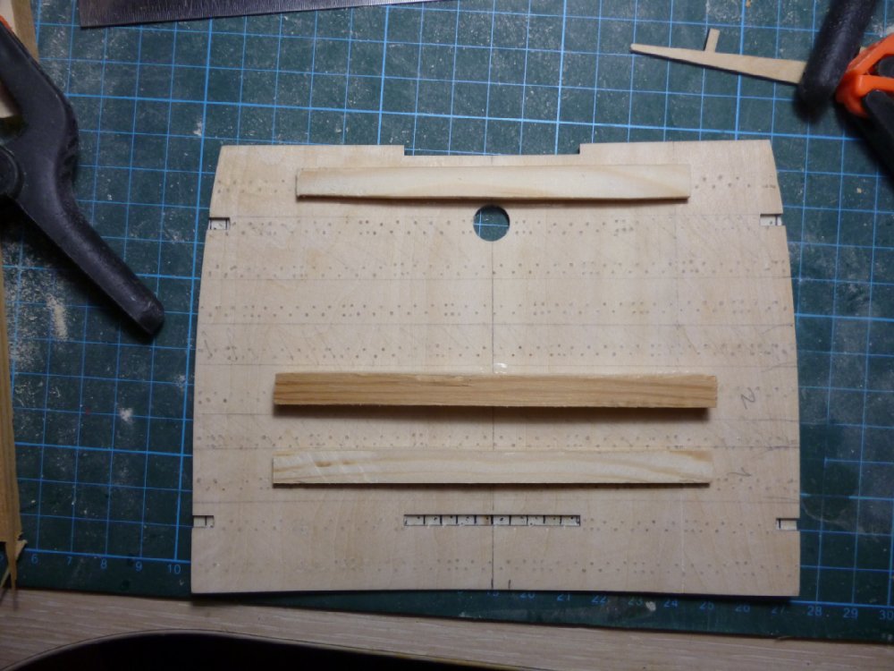

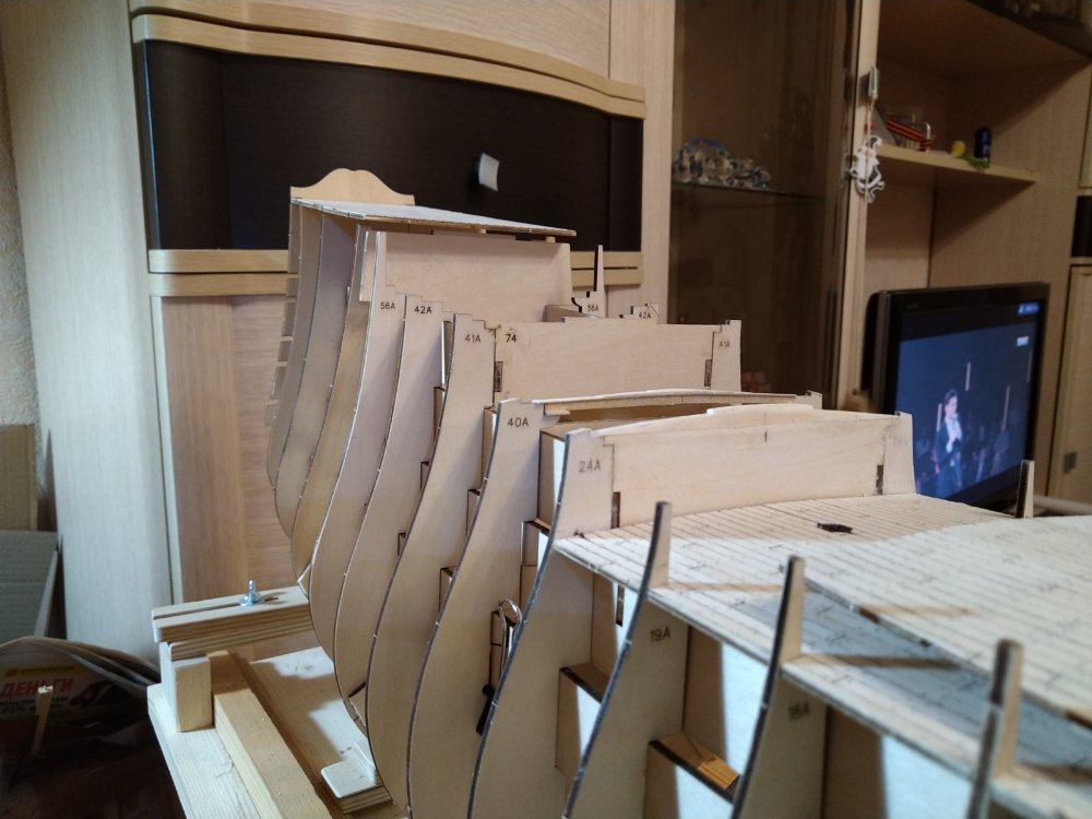

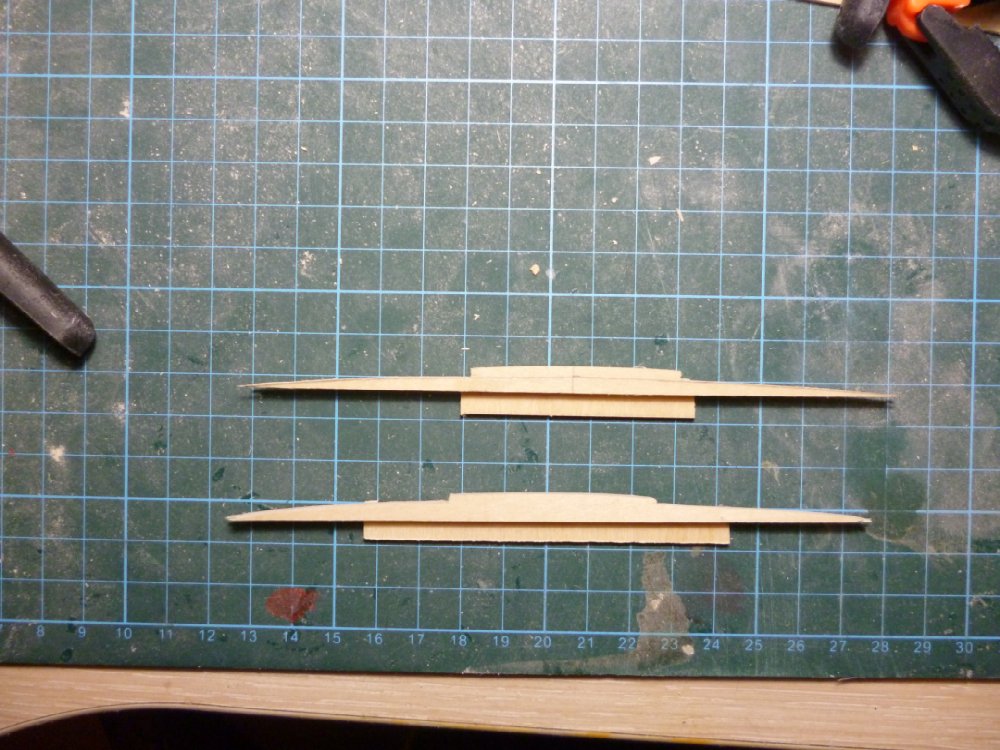

Ну что, потихоньку продолжаем. К сожалению дело движется медленно. Времени маловато, о работа объемная. Сегодня смонтировал на место фордек. Итак процесс постройки

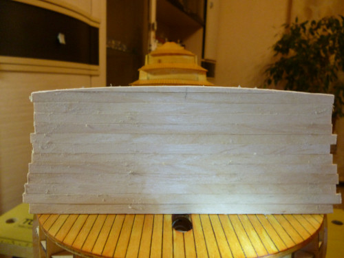

заготовил шаблоны с погибью.

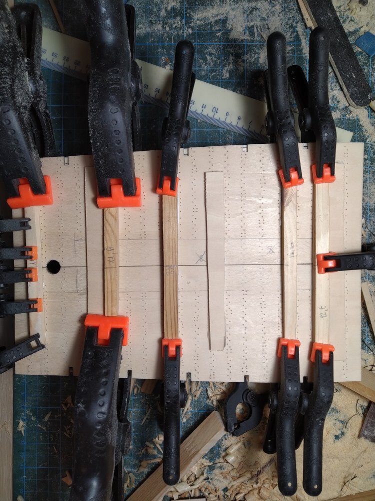

Сообщение Alexsk » 26 ноя 2019, 19:47

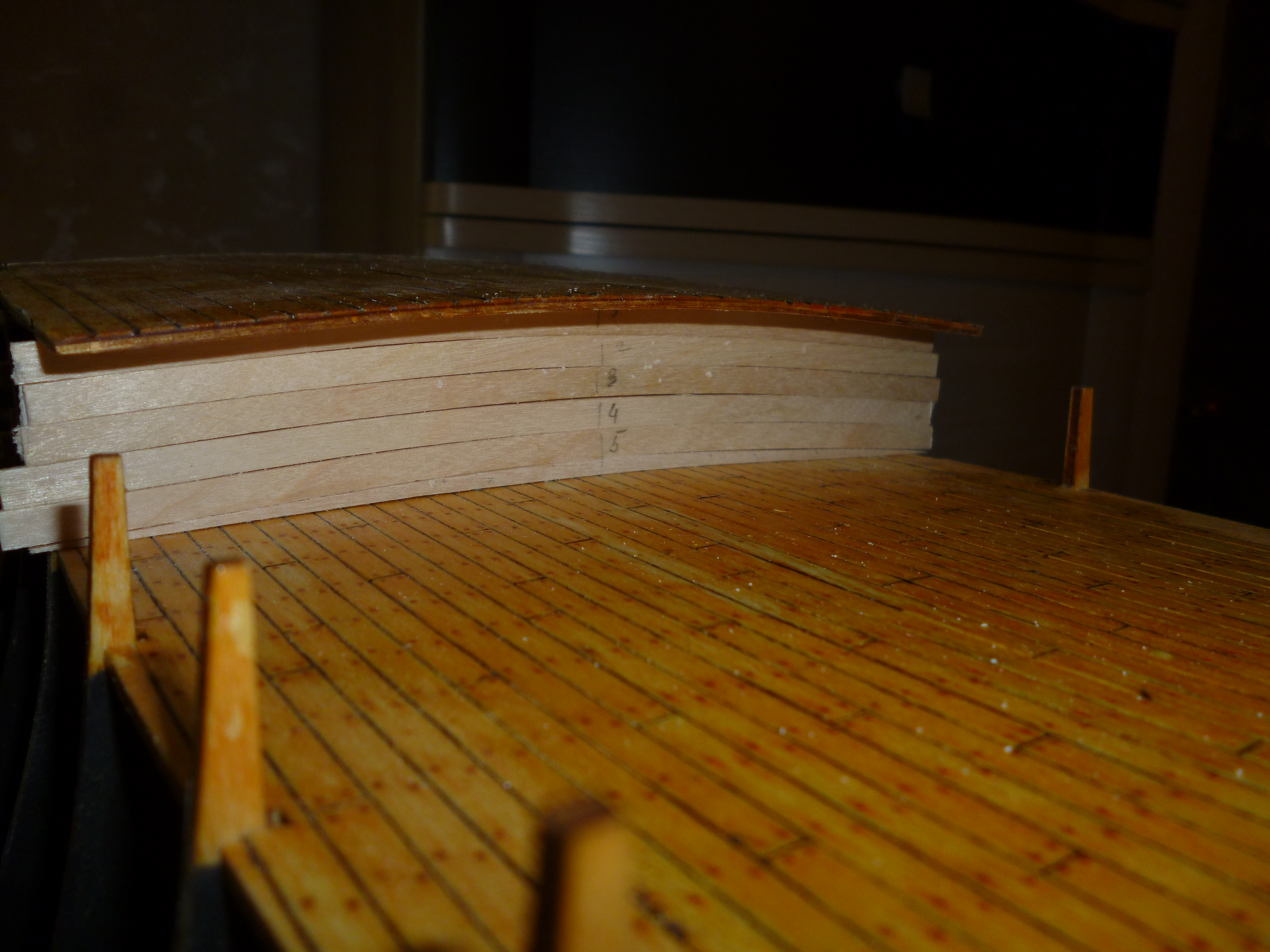

Шаблоны приклеил к палубе так, чтобы они не попали на бимсы

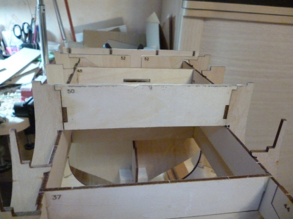

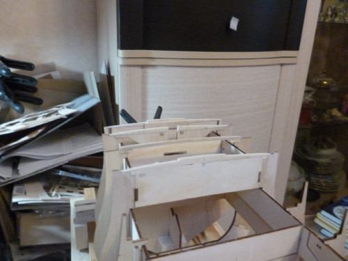

Сообщение Alexsk » 26 ноя 2019, 20:04

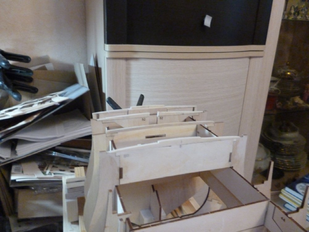

Начинаем готовить баковую надстройку. Спилил шипы на переборках и сделал новые с учетом погиби
Alexsk
Сообщения: 327
Откуда: Вологда
Благодарил (а): 82 раза
Поблагодарили: 102 раза
Сообщение Alexsk » 26 ноя 2019, 20:05
При помощи приблуды изогнул бимс. Вымачивал в нашатыре, как советовал AZET. Вони, кстати нет совсем. Часа 4 сохло

Сообщение Alexsk » 26 ноя 2019, 20:06
Ну и все это примастыриваем на место. Вот теперь все готово к установке палубы.

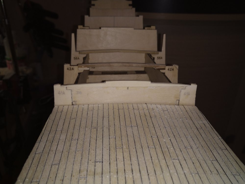

Сообщение Alexsk » 26 ноя 2019, 20:09
Ну и в завершение устанавливаем палубу на место. Теперь предстоит гвоздевать верхнюю палубу, думать, как ее удачнее выгнуть. Дорогу осилит идущий! До встречи

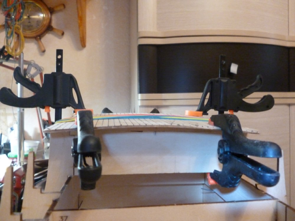

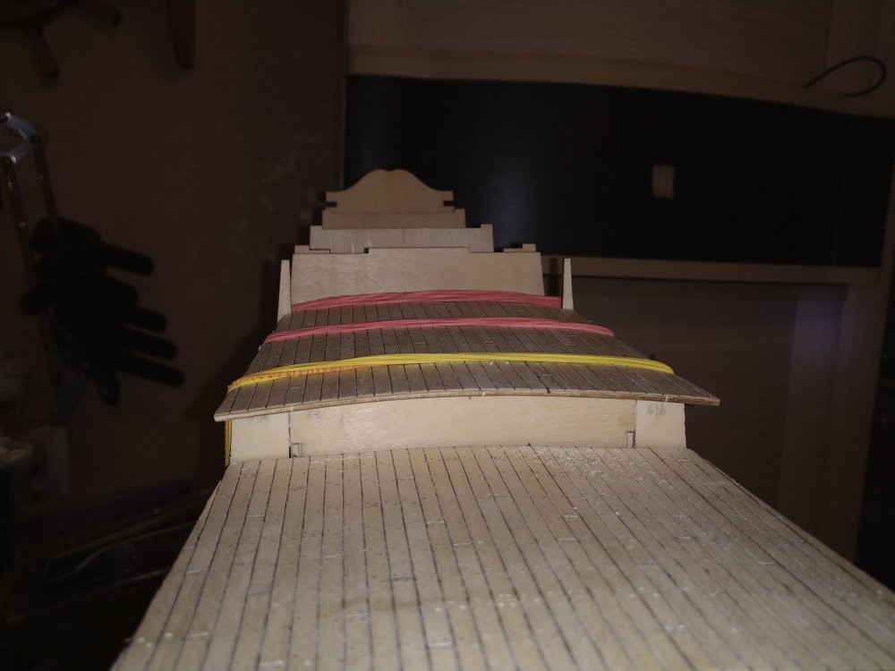

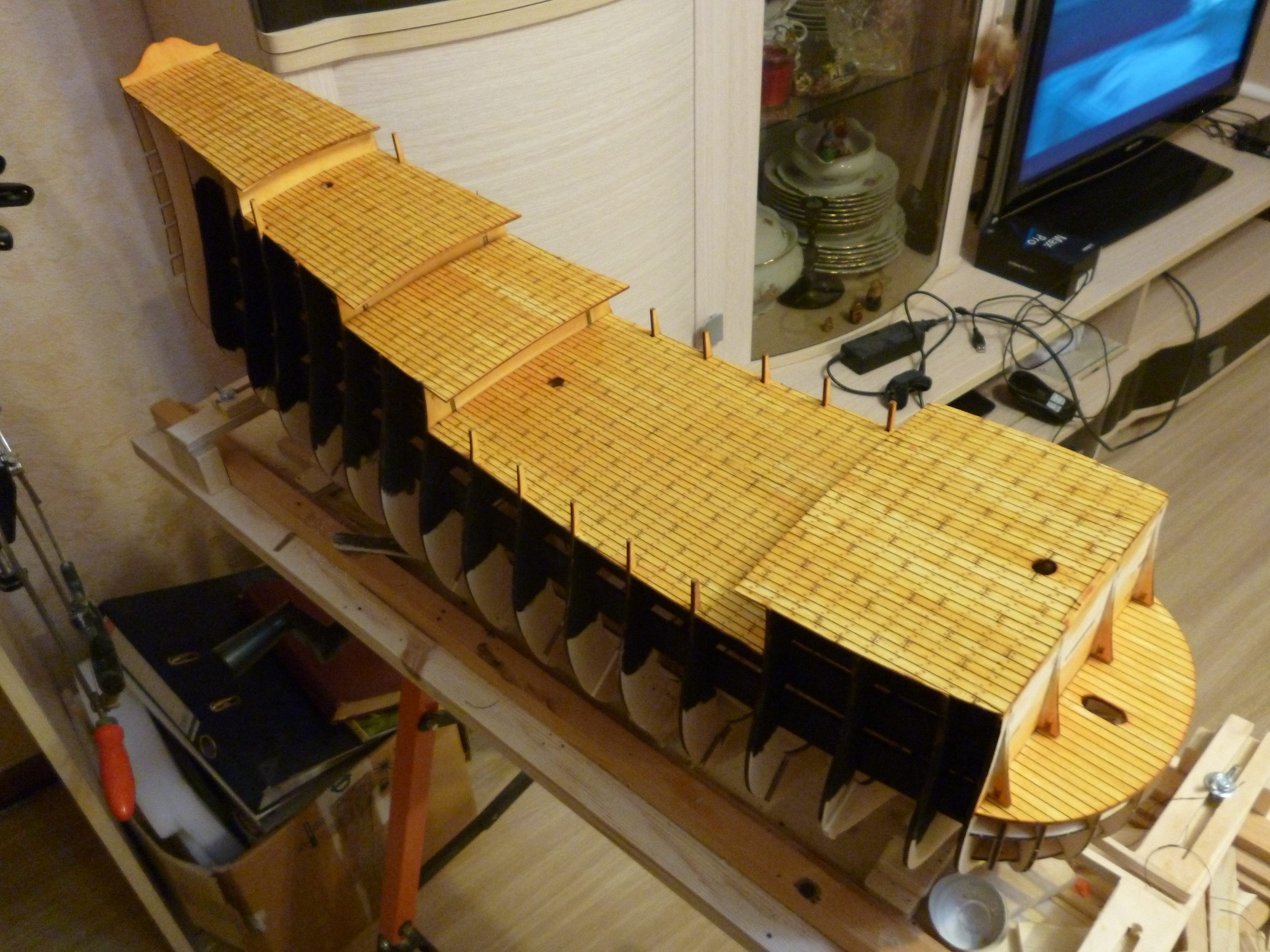

Сообщение Alexsk » 08 дек 2019, 17:24
Ну что же, медленно, но уверенно движемся к окончанию строительства ;) . К сожалению, все так же не хватает времени, поэтому движемся уж очень медленно. Смотрел в группе по Солею в VK, там человек уже порты прорезал и чистовую во всю делает. А у меня все еще с палубами возня. Вот сегодня установил на место опердек (кажется правильно назвал). Делал все аналогично фордеку. Сначала склеил две половинки палубы обрезками фанеры, затем выпилил шаблоны, приклеил к палубе
Сообщение Alexsk » 08 дек 2019, 17:26
На приблуде изогнул бимсы. Гнул все сразу, чтобы получились все с одинаковым изгибом
Сообщение Alexsk » 08 дек 2019, 17:27
Ну и наконец установил и приклеил палубу

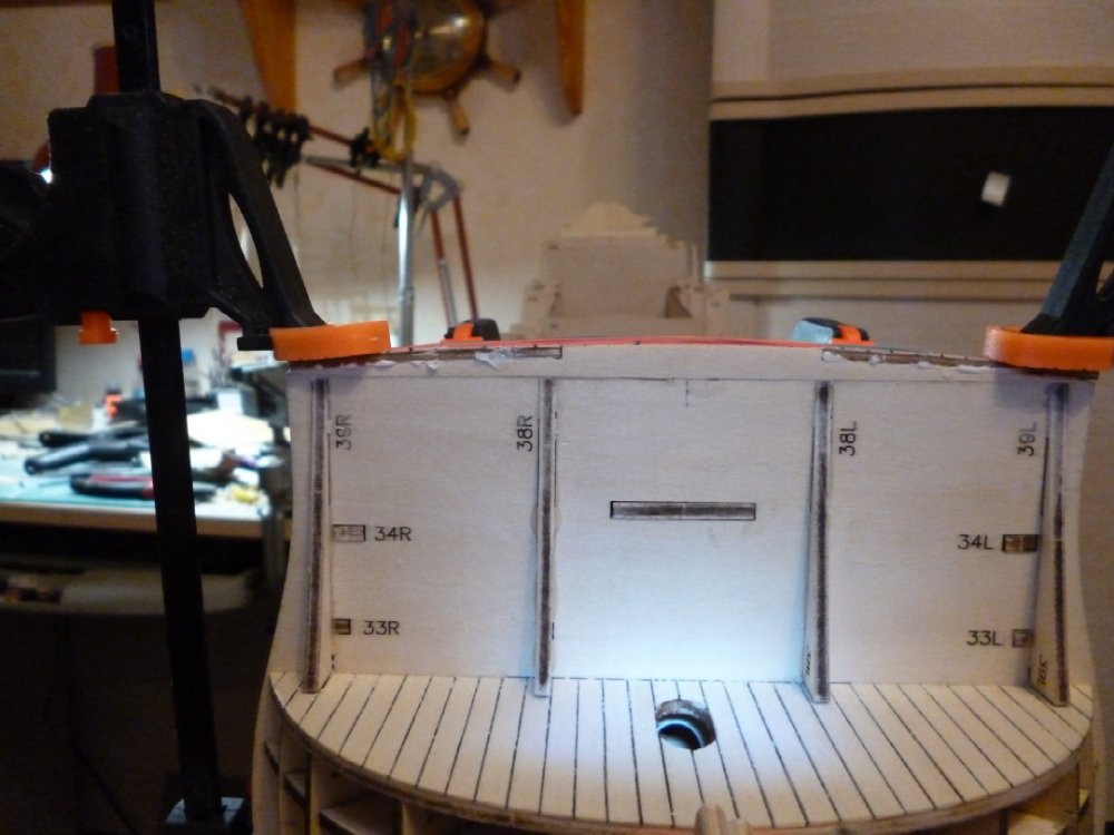

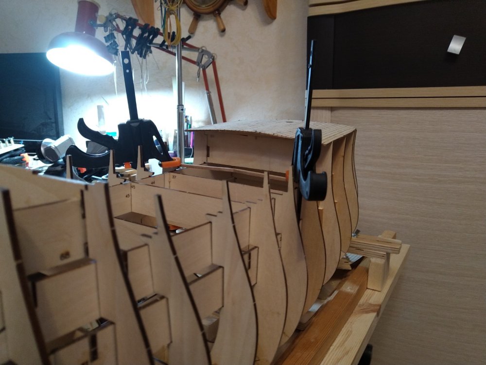

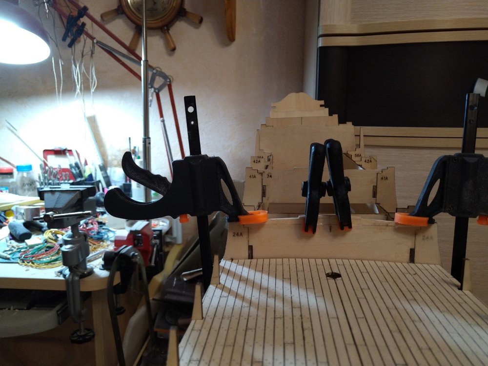

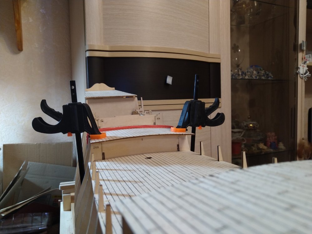

Сообщение Alexsk » 11 дек 2019, 22:45

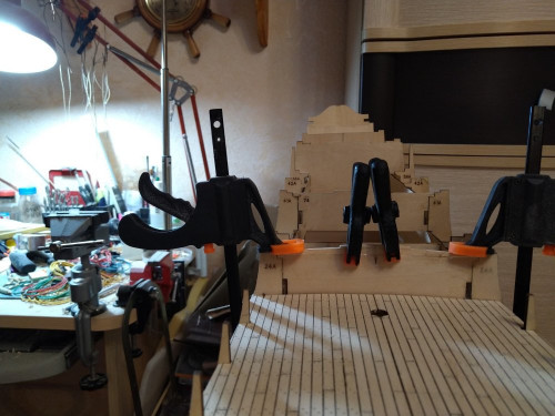

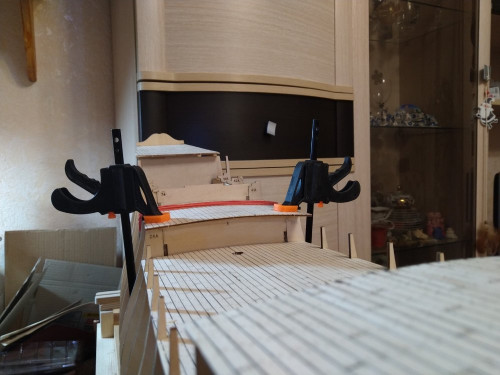

Продолжаем потихоньку возиться с палубами. Вот все готово для установки квартердека (могу путать названия, но по-моему так). Технология аналогична предыдущим палубам. Выточил шаблоны для погиби, спилил шип на переборке и нарастил переборку с учетом погиби. Бимс вымочил в нашатыре и выгнул в приблуде
Alexsk
Сообщения: 327
Откуда: Вологда
Сообщение Alexsk » 11 дек 2019, 22:48
Теперь клеим бимс. Промахнулся немного с уровнем, поэтому пришлось сверху на бимс приклеить полоску шпона
Alexsk
Сообщения: 327
Откуда: Вологда

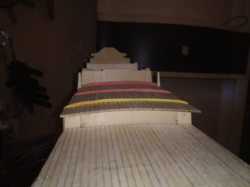

Сообщение Alexsk » 11 дек 2019, 22:49
Ну и установка палубы

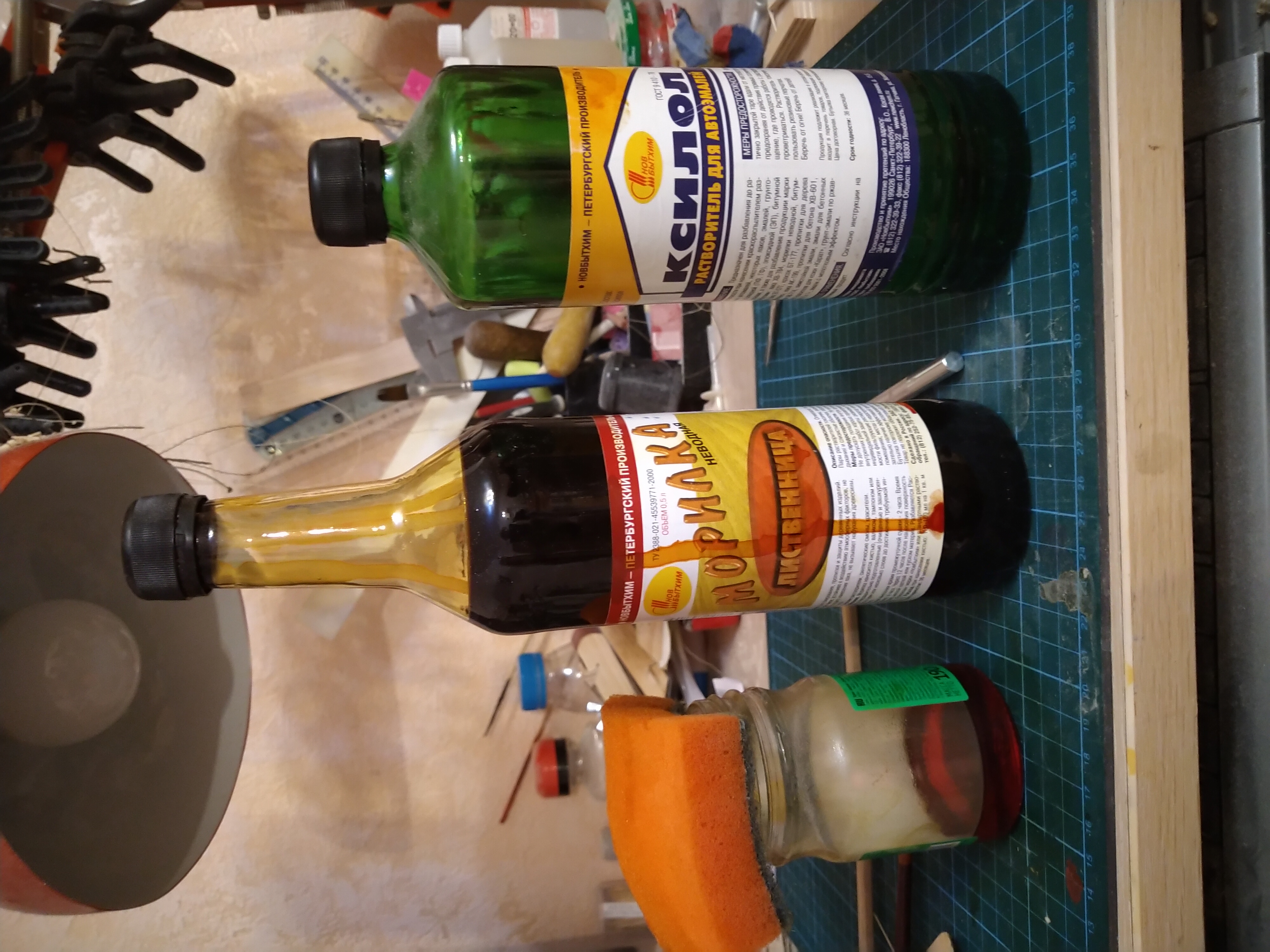

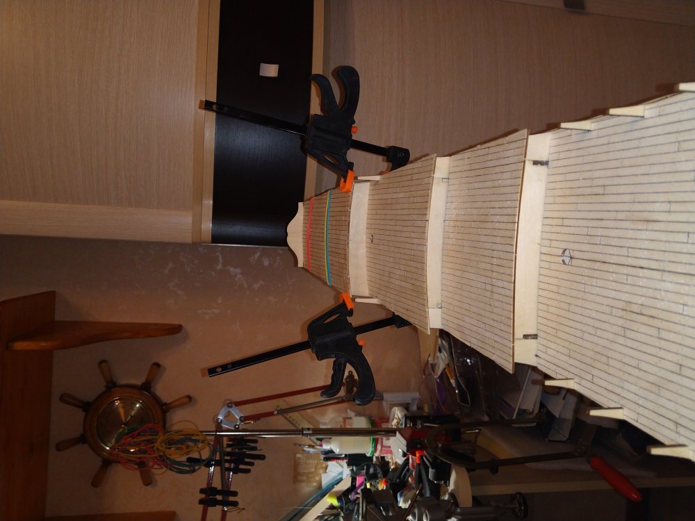

Сообщение Alexsk » 14 янв 2020, 00:42
Ну вот закончились праздники, слава богу ;) . Утихла дрожь в руках. Потихоньку продолжаем строительство. Покрыл морилкой палубы. Разводил растворителем приблизительно 1:3 (1 часть морилки, 3 - растворителя). К такому соотношению пришел экспериментально. Сначала налил капельку морилки и много растворителя и покрыл пробник. Потом увеличивая количество морилки получил цвет, который мне понравился
Сообщение Alexsk » 14 янв 2020, 00:44
Ну и покрытые палубы. Странно, несколько раз переснимал, на снимках как будто непрокрашенные пятна, на самом деле их не видно.

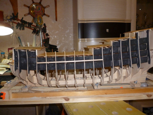

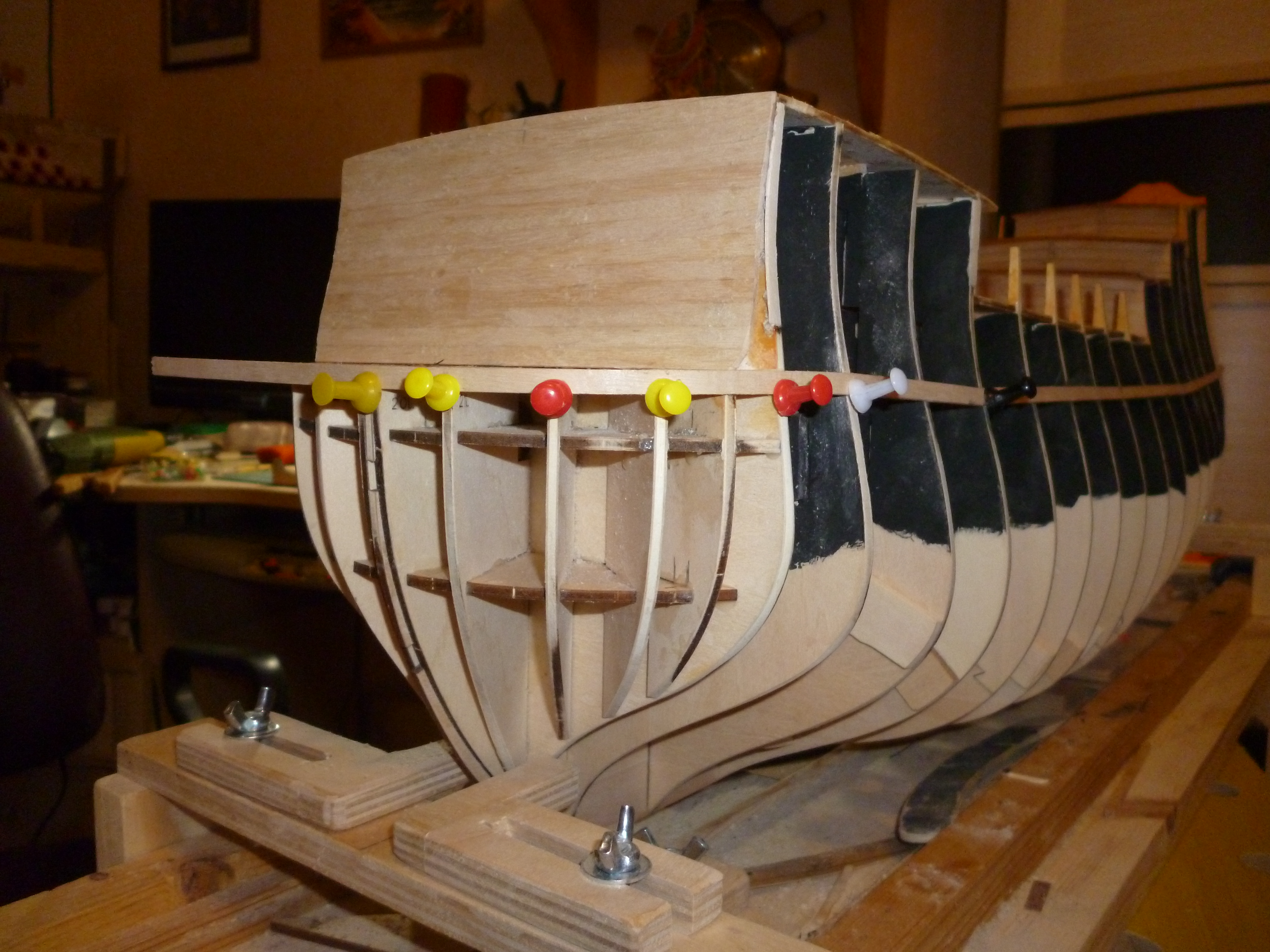

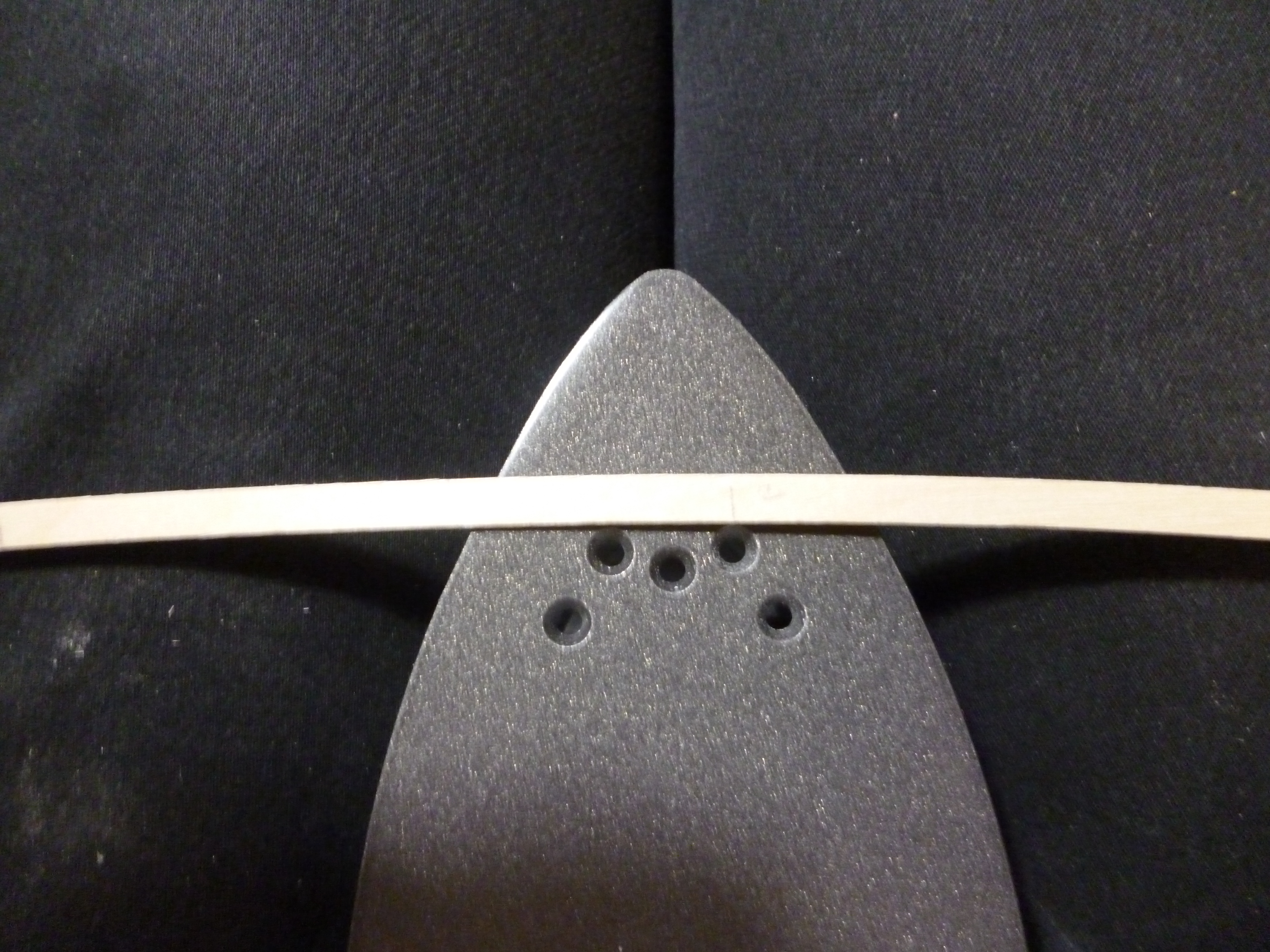

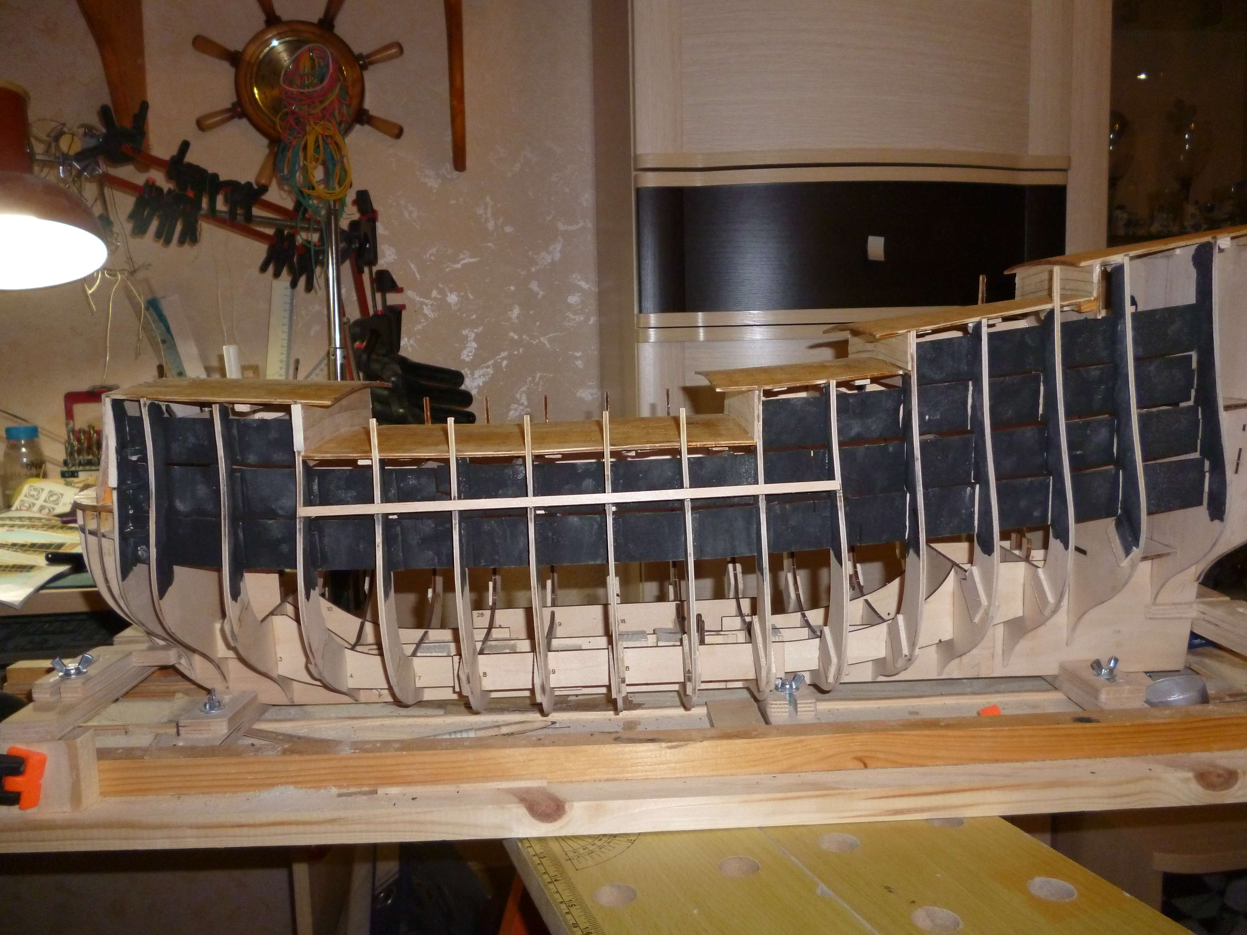

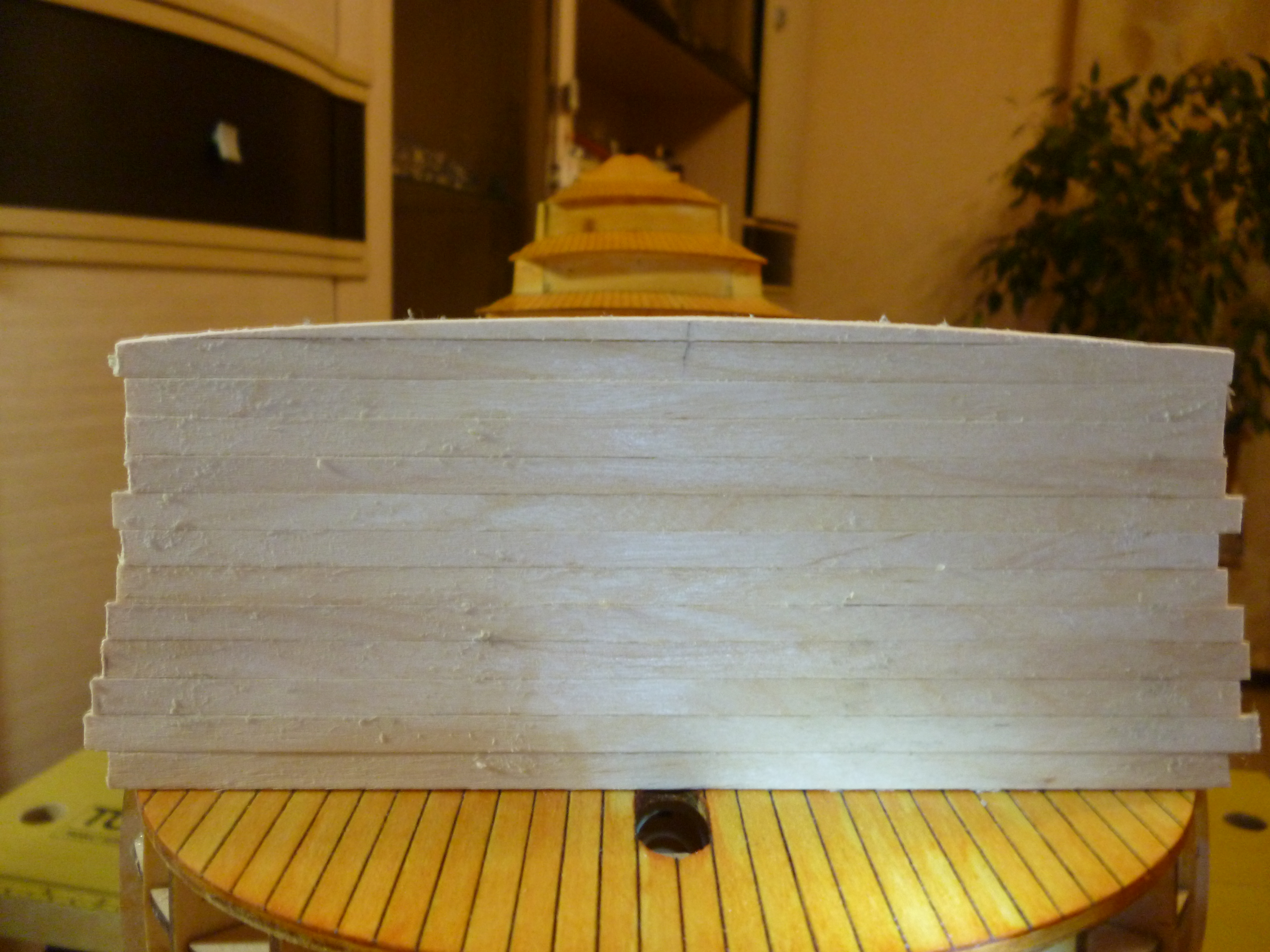

Сообщение Alexsk » 17 янв 2020, 00:40

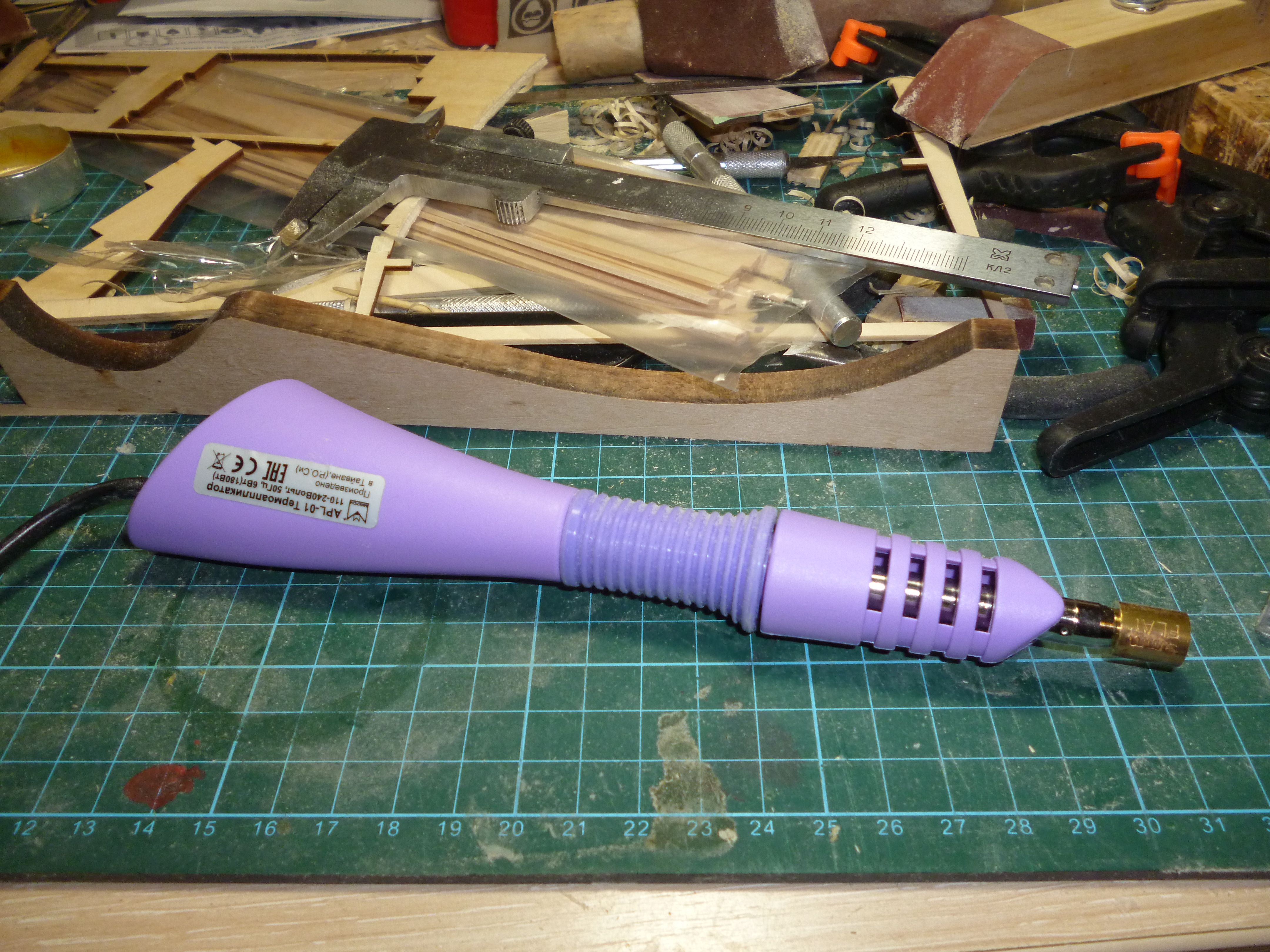

Работа над корабликом медленно, но продолжается. Начал зашивать переборки. Ничего особо интересного в плане технологий или внешнего вида тут нет. Расскажу только как гнул рейки. Потому как палубы сделал с погибью, то переборки пришлось зашивать гнутыми рейками. Гнуть надо на ребро. Для этого использовал маленький дорожный утюжок. На рейку чуток брызнуть воды. Долго вымачивать не надо. Потом на разогретой подошве утюга гнуть рейку. Происходит это достаточно быстро, и пока гнется рейка она высыхает. Клеил на суперклей гель. Стыки на ПВА.
Alexsk
Сообщения: 327
Откуда: Вологда
Сообщение Alexsk » 25 янв 2020, 22:02
Ну вот и положено начало черновой обшивки. Для гнутия реек приобрел на озоне утюжок (хотя эта штука больше похожа на паяльник :D ). Классная штука. На рейке отмечаем карандашом положения шпангоутов, рейку чуток смочить и утюжком по меткам прогреваем рейку и одновременно гнем. Отлично гнется. Вот что получилось
