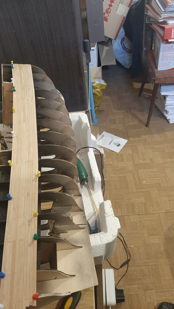

Сужу по методу постройки настоящих ялов,шлюпок,баркасов-доски обшивки всегда прикрывают транец.

Сергей Петрович писал(а): ↑02 авг 2020, 09:01 доски обшивки всегда прикрывают транец.
Петрович. Посмотри внимательно. Так и получится. Транец зашит, и теперь обшивка бортов ложится на транец и прикрывает торцы досок обшивки транца.

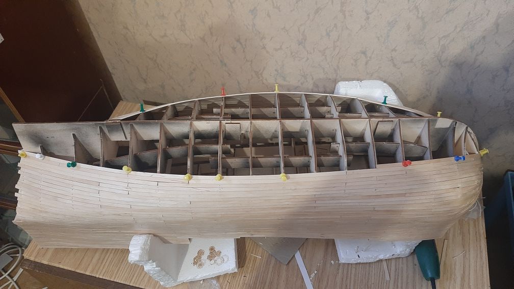

Первые 50 реек уложил.

Добавил еще реек.

Продолжаю черновую. Есть провалы по шпангоутам, но все поправимо.

Корпус зашил. Теперь шкурить.

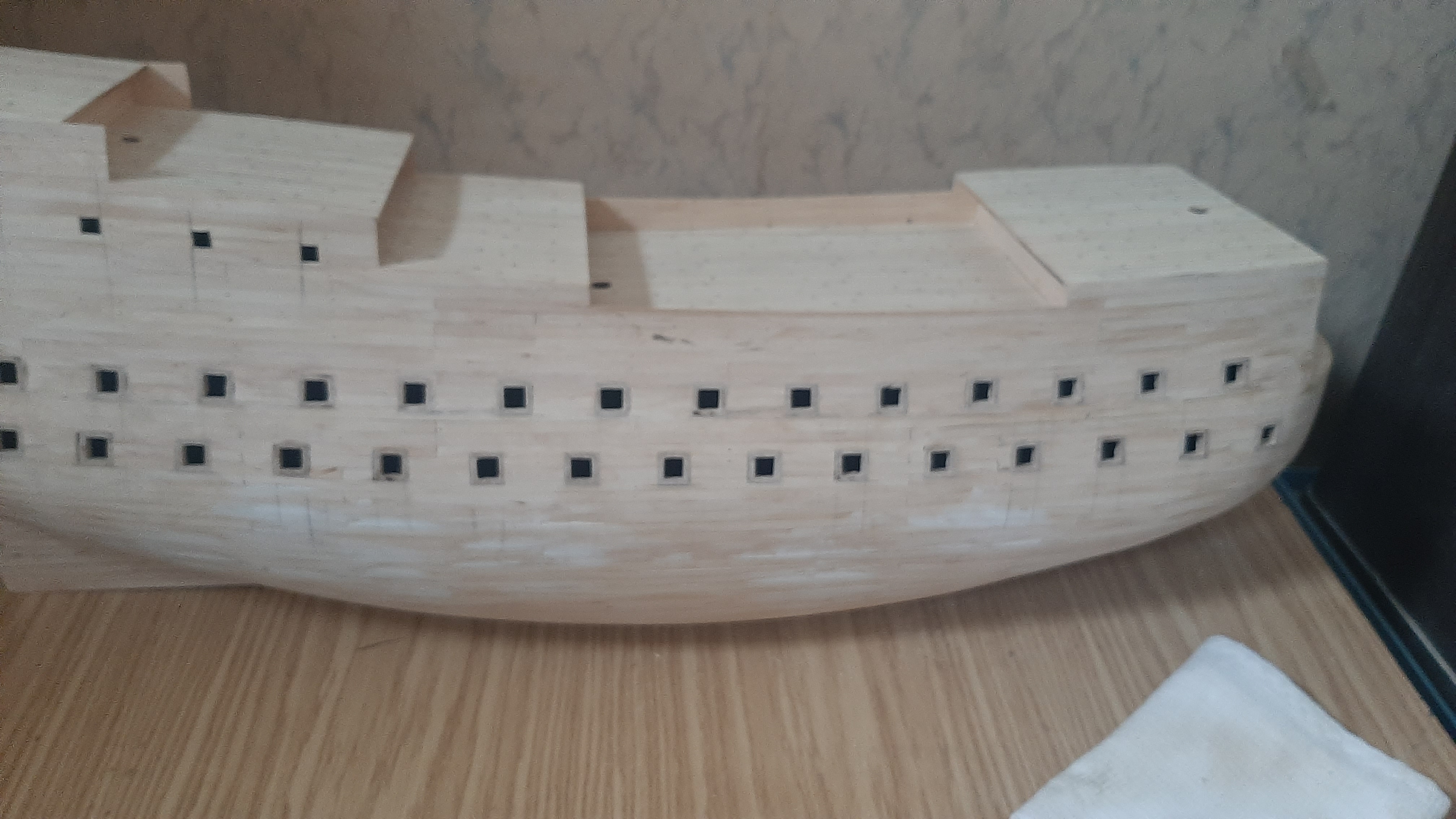

Ошкурил. Далее журнал предлагает с 52 номера делать чистовую. Наверное стоит сначала порты прорезать, чтобы было более аккуратно?

Frederic9 писал(а): ↑24 ноя 2020, 15:21 Ошкурил. Далее журнал предлагает с 52 номера делать чистовую. Наверное стоит сначала порты прорезать, чтобы было более аккуратно?
Конечно, сначала порты, потом чистовая.

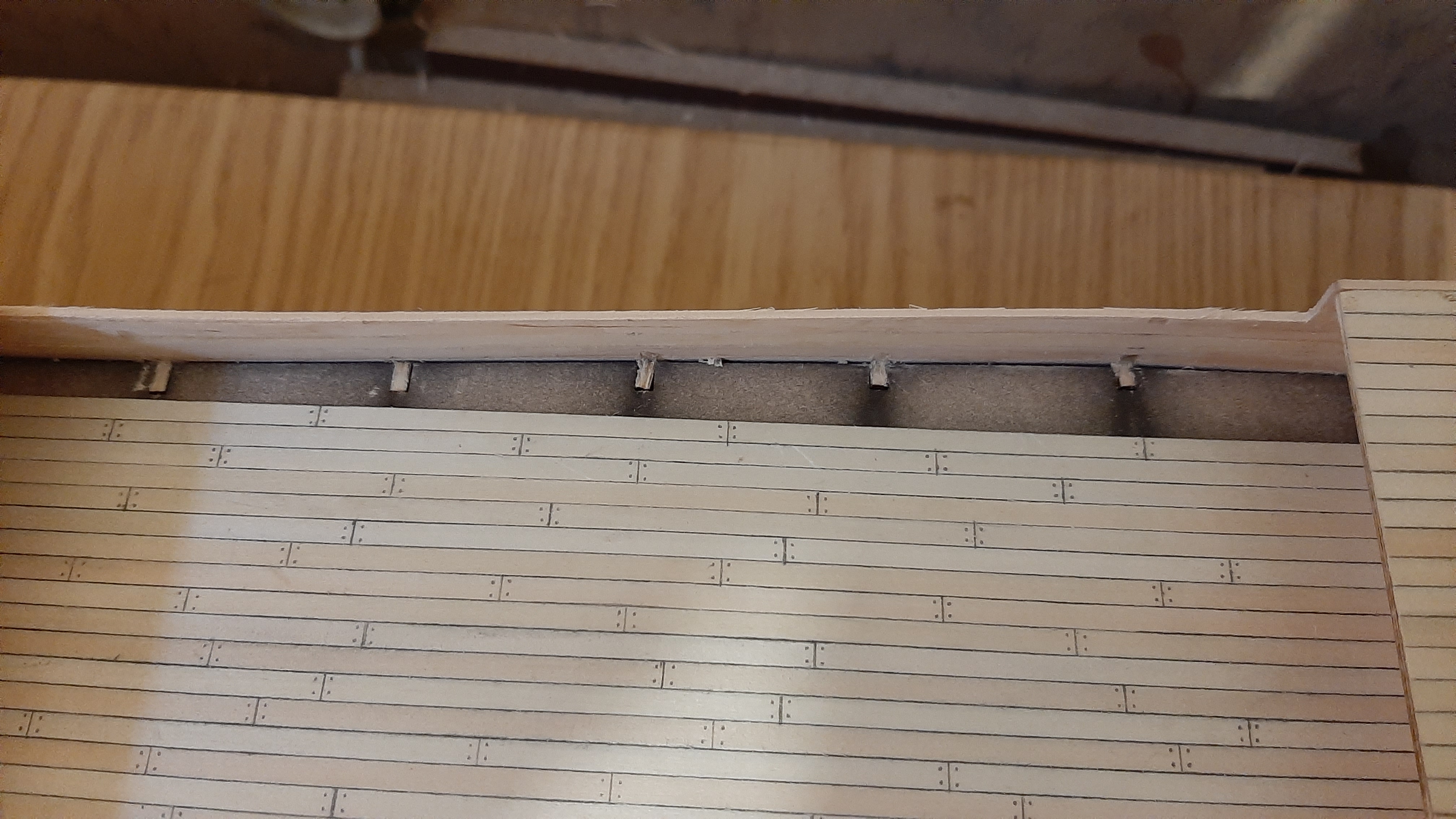

Срезал остатки шпангоутов и уложил палубу.

По-моему, шпангоуты отрезать не стоит. К ним будут крепиться рымы для крепления канатов пушек центральной палубы.

Отрезать стоит, там ещё фальш борт будет.

Сегодня посмотрел немецкую сборку номера 112. По журналу их не обрезают, ставят плинтус и всё...
По мне, так тонковат борт будет, я бы добавил три мм. в перехлёст.
Обратите внимание на конфигурацию портов центральной палубы, они круглые у нас. На баке, фигурные, мне казалось должно быть наоборот.
Ещё, балясины планширя, на постере, круглые, точёные, у нас опять забор - расчёска из фанеры

Тоже смотрел. А так то да - у нас, как всегда, по мотивам. По этому строим красивую, но без привязки к прототипу, модель. Собирательнвй образ.

Прорезал порты. Теперь буду пробовать рамки ваять из планок журнала.

Вклеил рамки. Делал из линейки, т.к. с журнальной не вышло. Теперь выровнять и пробовать чистовую клеить. Если сейчас покрасить порты в красный, то потом как красить корпус не испачкав? Маски на все порты?

Frederic9 писал(а): ↑17 мар 2021, 14:29 Вклеил рамки. Делал из линейки, т.к. с журнальной не вышло. Теперь выровнять и пробовать чистовую клеить. Если сейчас покрасить порты в красный, то потом как красить корпус не испачкав? Маски на все порты?
Красить по-любому сейчас. Потом клеить чистовую. Получится, что чистовая обшивка будет выше по уровню. И аккуратненько кисточкой покрасить обшивку.

А вы что решили делать с переборками? На настоящем корабле на баке переборки не было. Я пытаюсь сделать окна и двери. И еще вопрос по княвдиггету. Я в совей ветке его задавал. У нас он слишком короткий. Я собираюсь наращивать. Только времени сейчас на строительство нет.

Сообщение Frederic9 » 22 мар 2021, 09:05
Александр Козлов писал(а): ↑20 мар 2021, 18:18
Получается так и будем делать.
