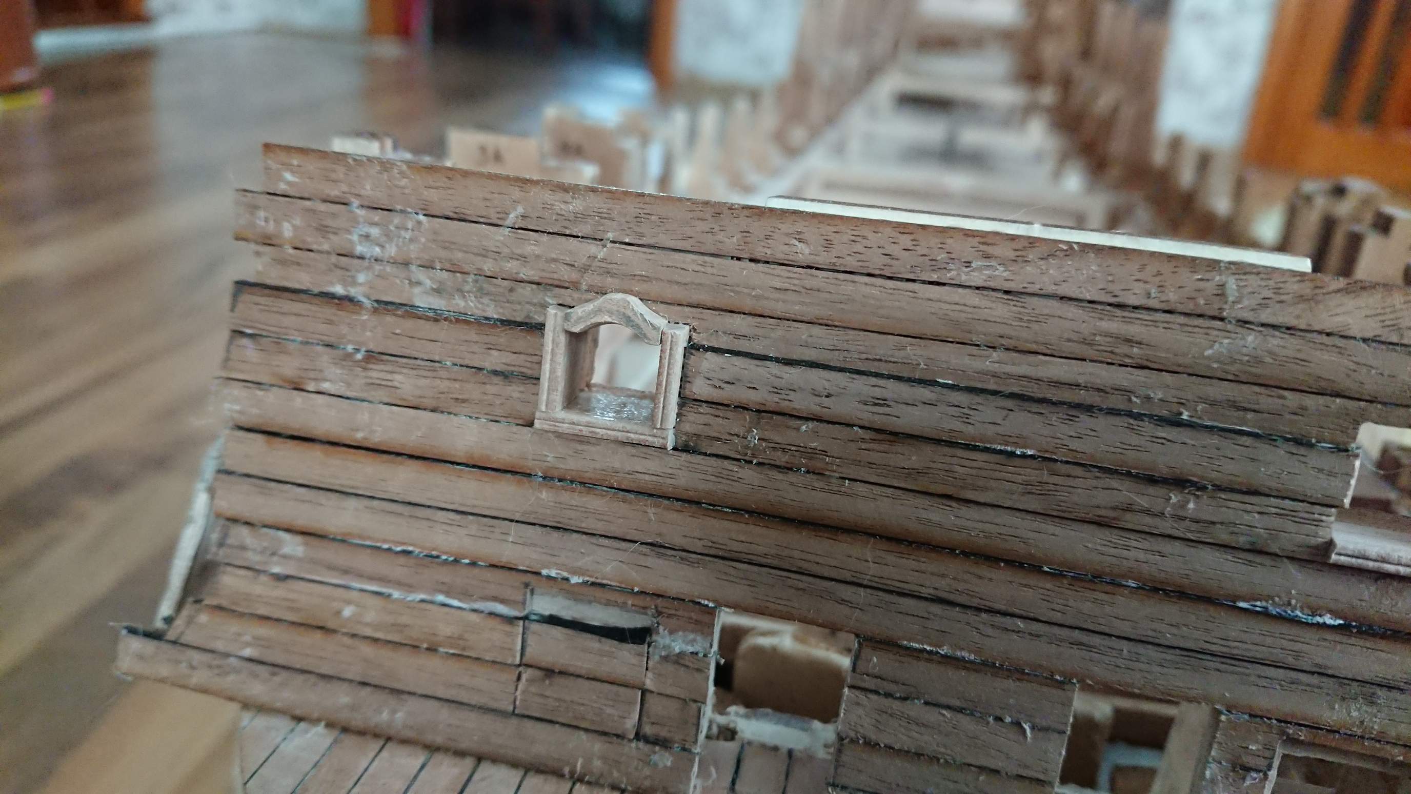

Сообщение Андрей Евгеньевич Крюков 2 » 28 янв 2021, 13:14
Черновая обшивка.

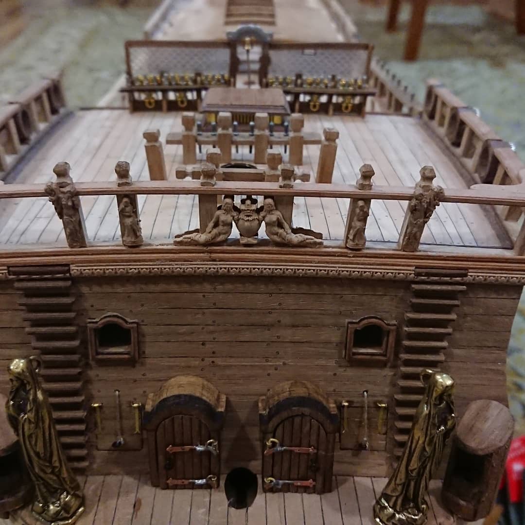

Сообщение Андрей Евгеньевич Крюков » 18 апр 2021, 06:39
Работаю над передней переборкой. Как это по настоящему будет я незнаю. Вариант который предлагает журнал меня не устраивает. Но есть на что ориентироваться.

Сообщение Андрей Евгеньевич Крюков » 19 апр 2021, 15:46
Продолжаю. Как это обозвать трап на бак🤔🙄
