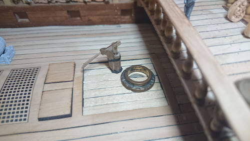

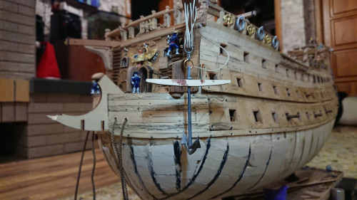

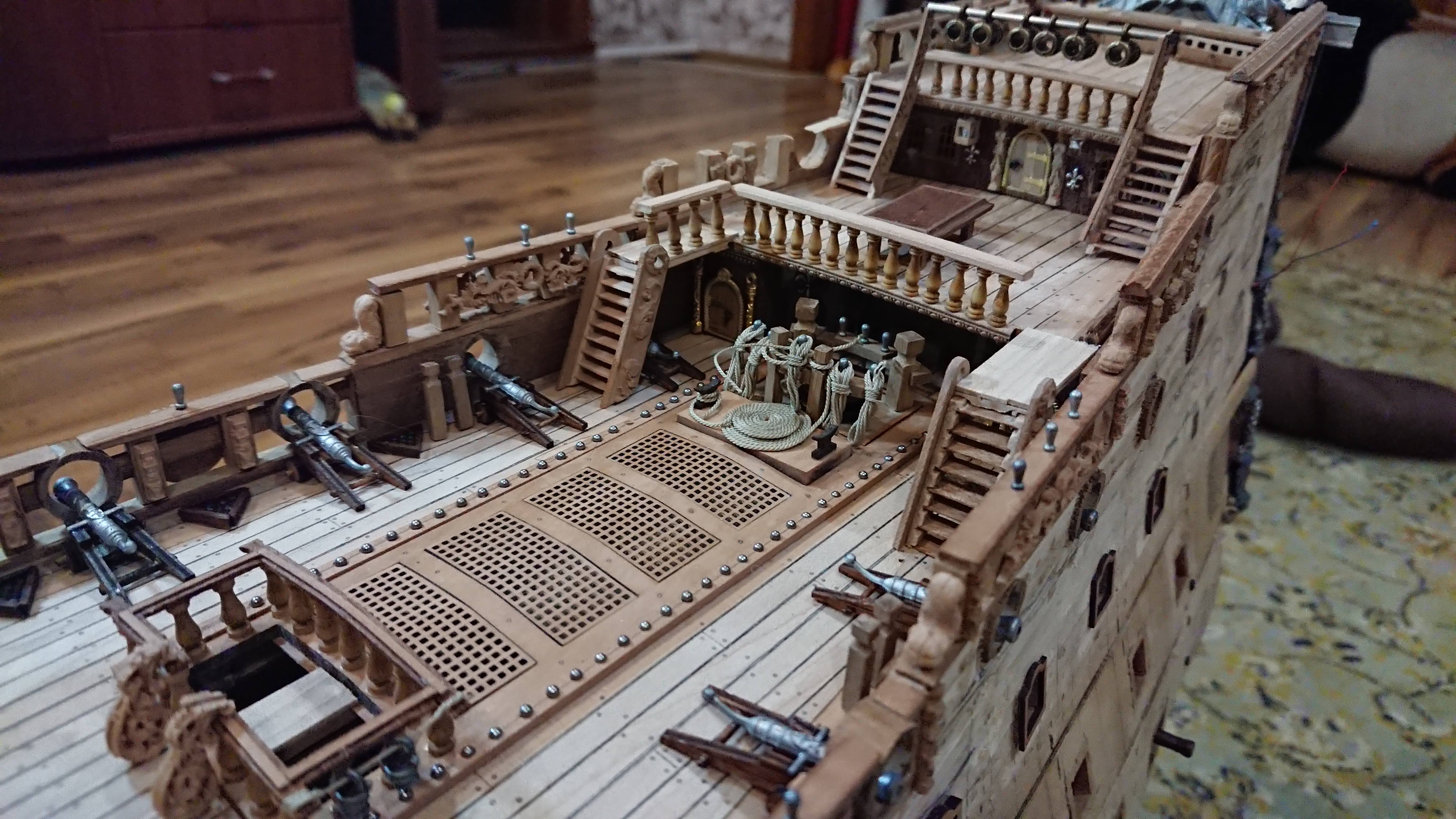

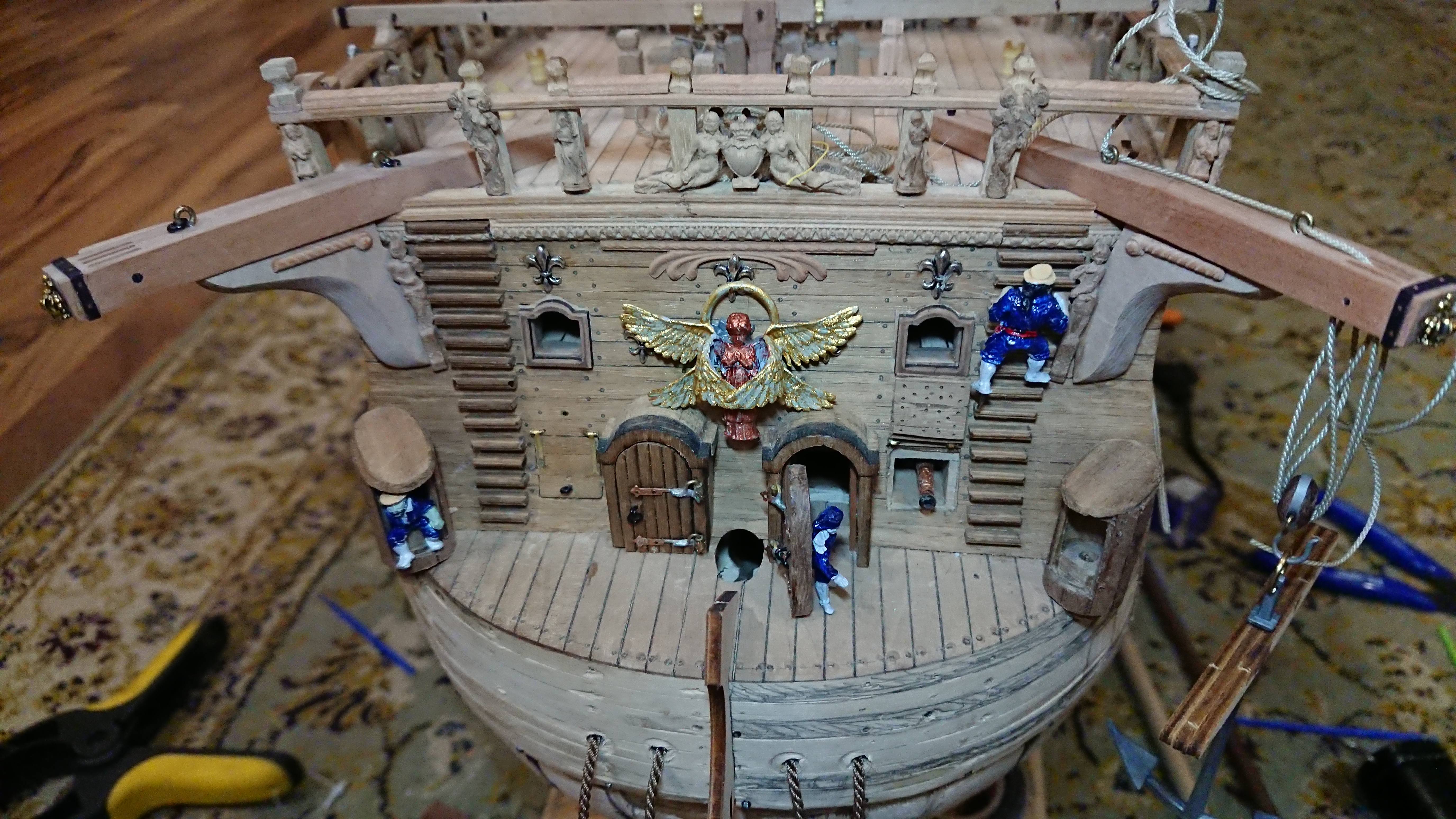

Творческий процесс по работе с кораблём продолжаю. Сделал помпу

Здравствуйте участник проекта Daantist Royal посмотрел Вашу постройку своего корабля, впечатляет Ваша постройка , только желательно перед установкой на корпус всей фурнитуры и атрибутики, покрывать всю фурнитуру м облицовку корабля грунтовкой потом красить краской акриловой в золотом цвете и пушки тоже грунтовать и красить и всю фурнитуру на которую в будущем связывают канатами тоже красят краской акриловой , для лестниц желательно сделать крепления поручни соединяющие с лецницами, фигурки моряков то де желательно покрасить краской акриловой, задняя корма тоже мне впечатляет здорово получается у Вас и с подсветкой корабля, только не смотрится прикленная фурнитура
золотая и металлическая без определенного цвета краски с уважением к Вам Юра добра и всего хорошего, удачи и успехов в моделировании постройки своего корабля

Здравствуйте, ЮРИЙ! 🖐️

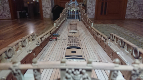

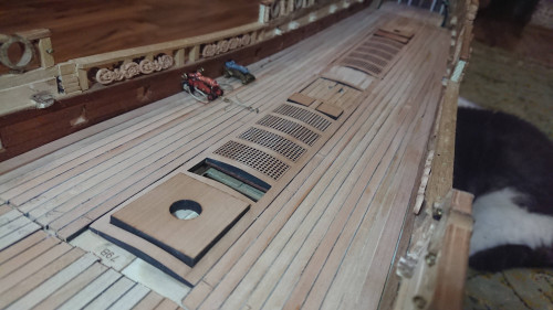

Спасибо за коментарий и лайки 👍. Обязательно прислушаюсь к вашим советам. Моя постройка корабля необычная, я всё делаю не как все. Ну например в пору в самый раз заниматься черновой обшивкой, а я вчера заполнял верхние палубы, а сегодня стал стелить палубный настил опер-дека. Незнаю чем буду заниматься завтра. Главное процесс идёт своим ходом.

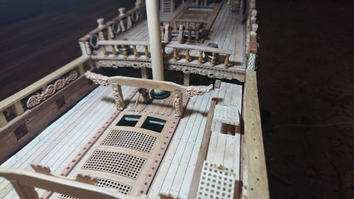

Сообщение Андрей Евгеньевич Крюков 3 » 05 дек 2022, 19:37

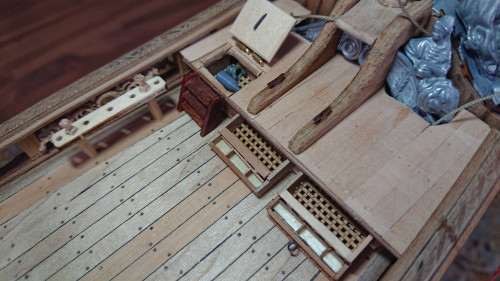

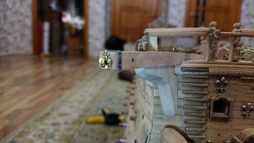

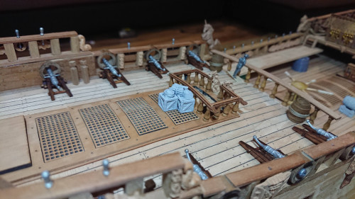

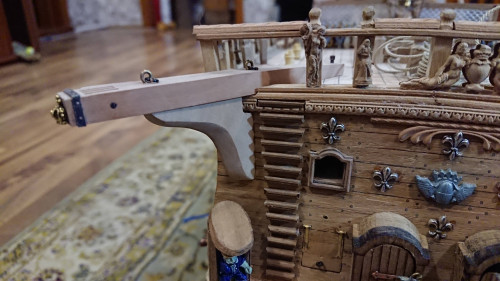

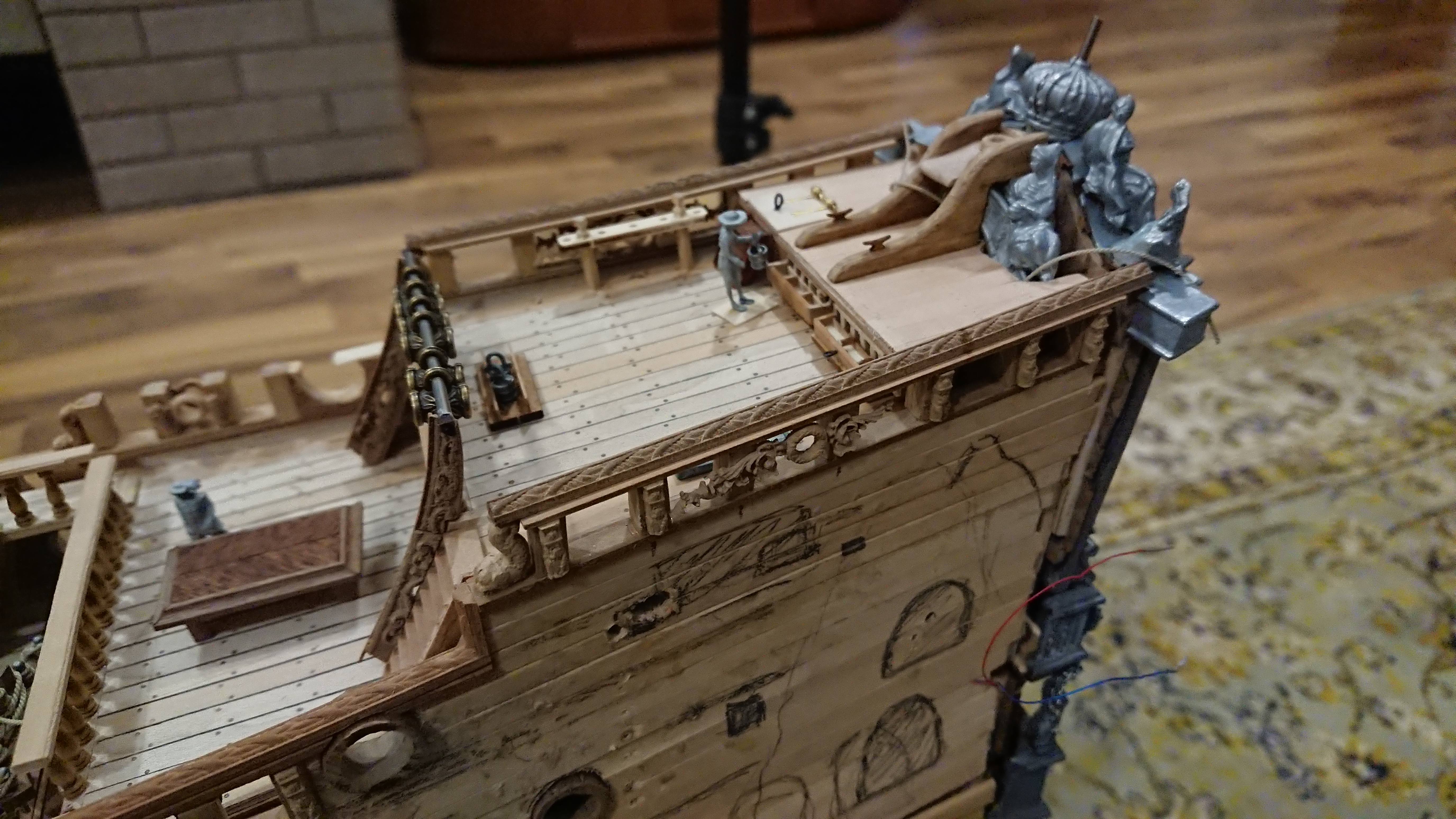

Сейчас делая левую кран-балку. Труднее всего изготовить опорную кницу кран-балки - сапортус.
Сообщения: 87
Зарегистрирован: 18 апр 2021, 06:38
Откуда: Усолье-Сибирское
Поблагодарили: 89 раз

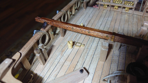

Сообщение Андрей Евгеньевич Крюков 3 » 05 дек 2022, 19:40

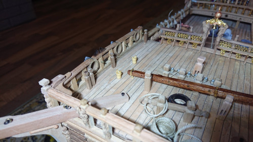

Занимаюсь оборудованием бортов-такелажные брусья, крамболом...
Сообщения: 278
Благодарил (а): 166 раз
Поблагодарили: 118 раз
Сообщение Алексей Владиславович Пономарёв » 05 дек 2022, 19:41
Андрей добрый вечер, поясни всем сложность изготовления этой кницы

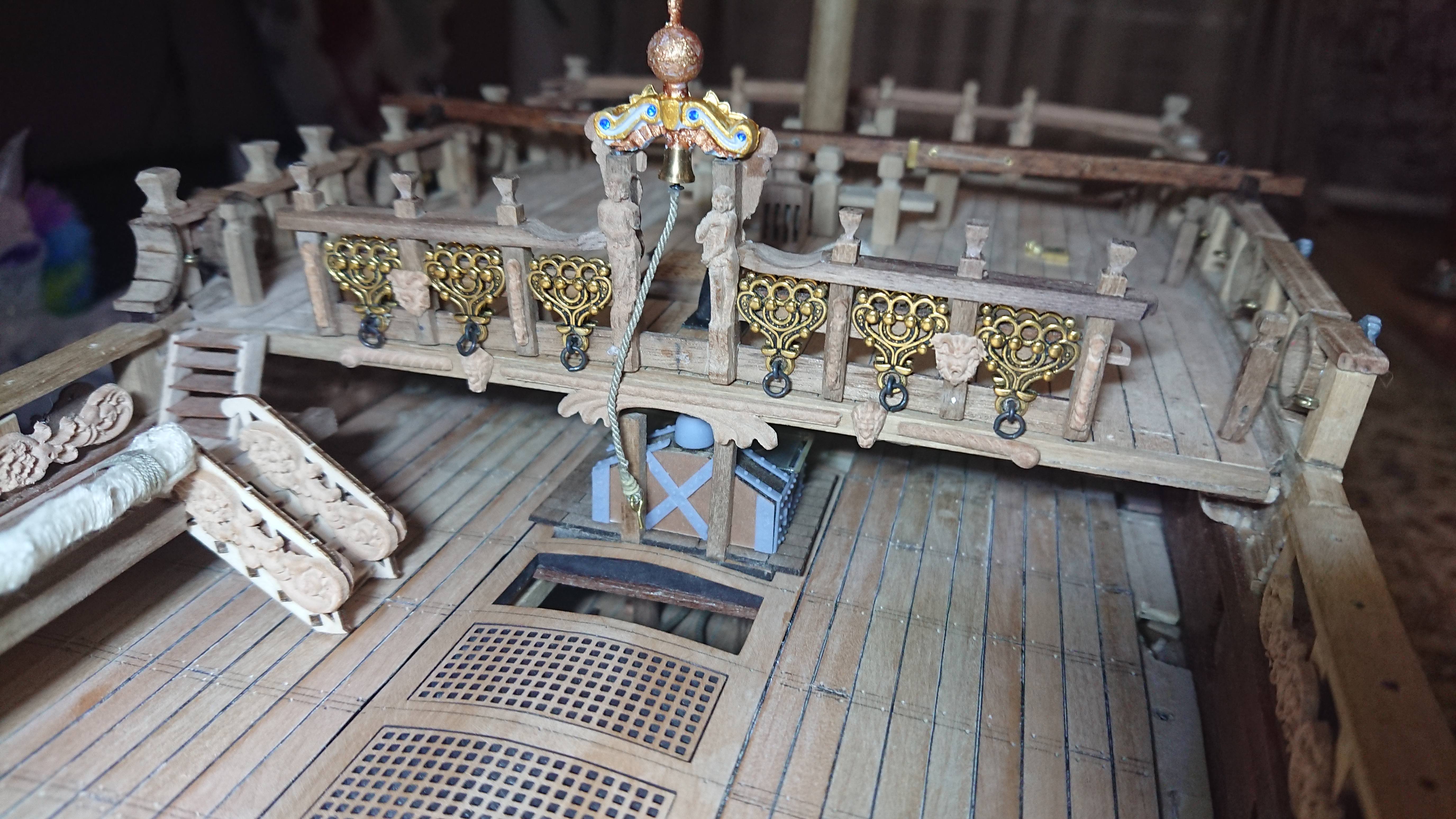

Сообщение Андрей Евгеньевич Крюков 3 » 18 дек 2022, 07:11

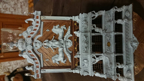

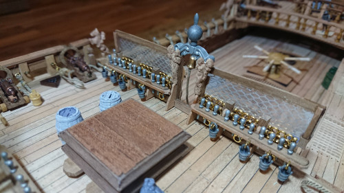

Занимался курятником. Изготовил ящик - зип для обслуживания фонарей.

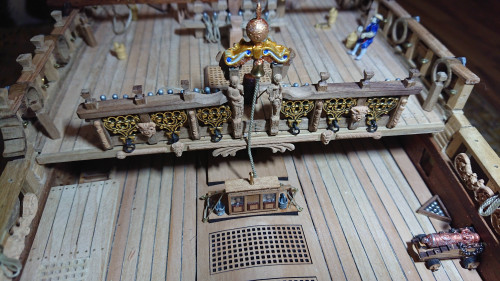

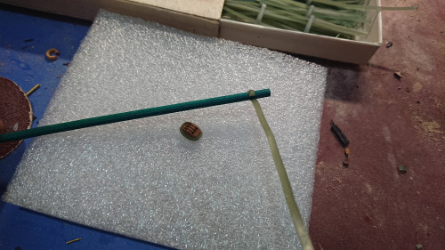

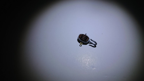

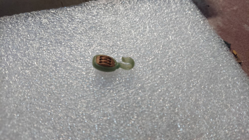

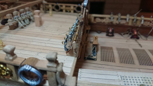

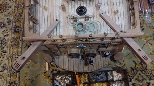

На кануне делал крамболы, кницы к ним. Чтобы не уходить от этой темы сделал кат-блок и попытался сделать обвязку.
Сообщения: 87

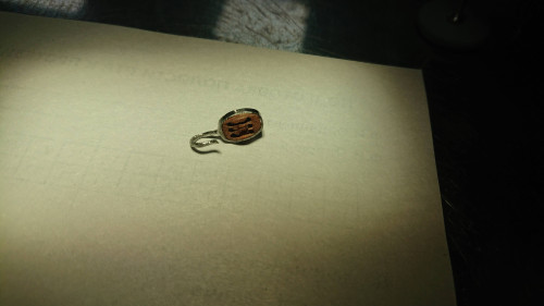

Сообщение Андрей Евгеньевич Крюков 3 » 25 дек 2022, 14:46

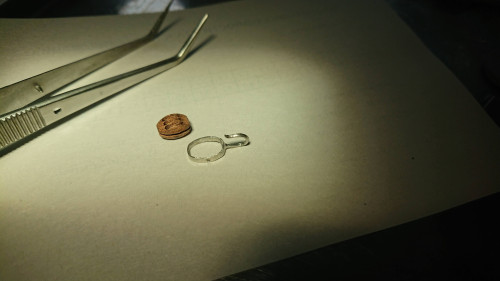

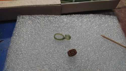

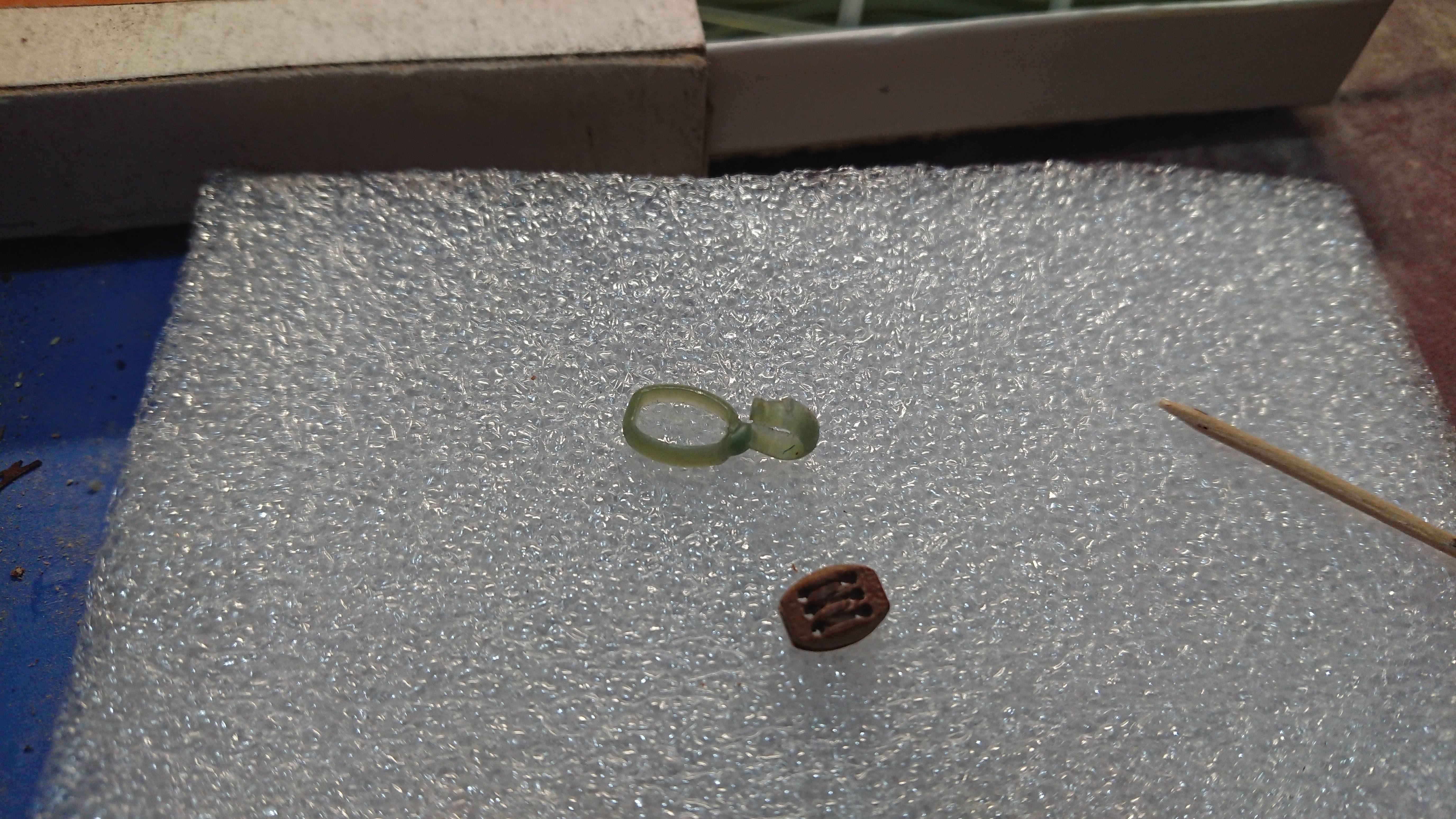

Блок трёхшкивный заказал на Али. Железную окантовку смоделировал из воска отдал в литейку.
Сообщения: 87
Сообщение Андрей Евгеньевич Крюков 3 » 25 дек 2022, 14:47
Получилась нержавейка, обработал на турбине алмазными борами отпескоструил. Работой доволен впереди ещё один блок
https://youtu.be/VsaRy4XH8Q0

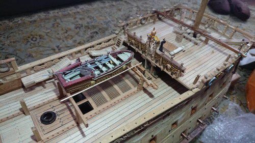

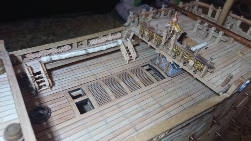

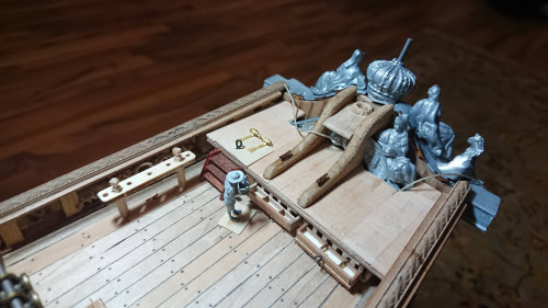

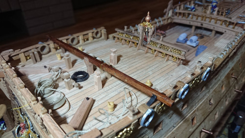

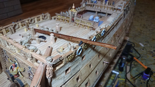

Пентер-балка, это мощный брус, равный по длине максимальной ширине бака. Этот брус был предназначен для перевода якорей в горизонтальное положение ("взятие на фиш") и укладку их на руслени.
Сообщения: 87
Сообщение Андрей Евгеньевич Крюков 3 » 31 дек 2022, 22:20
Пентер-балка одним концом заводилась в брекет на палубе и опиралась на бортовой фиф-реельс бака, между топтимберсами, на верхний планширь. Так как нагрузка большая, то,, ставилась подушка из массива дерева. Как и фиф-реельс, подушка была чёрного цвета, не съёмная.

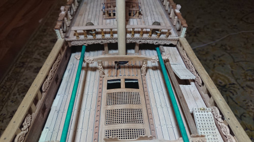

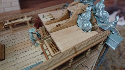

Сообщение Андрей Евгеньевич Крюков 3 » 02 янв 2023, 14:59

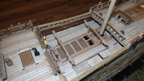

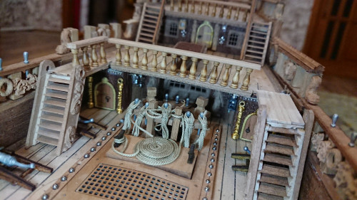

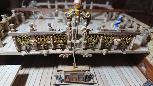

Задний релинг бака, задний фиф-реельс бака. Это битенги, расположенные на заднем бимсе бака. Их восемь, они сгруппированы по четыре горизонтальной планкой-реельсом. Сами битенг
установил на крайний бимс бака. Поддерживаются битенги небольшими кницами, и эти кницы стоят уже на палубных досках.

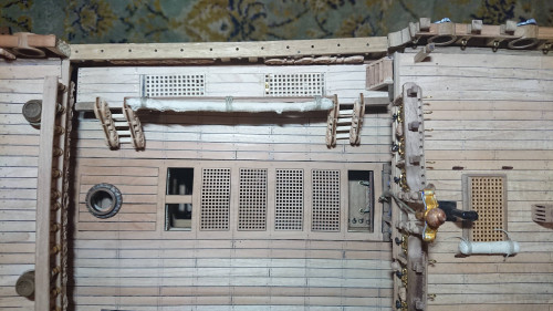

Сообщение Андрей Евгеньевич Крюков 3 » 07 янв 2023, 19:02

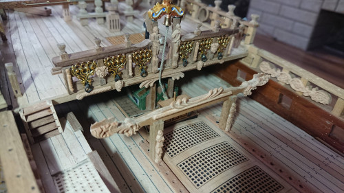

Замена камбуза.

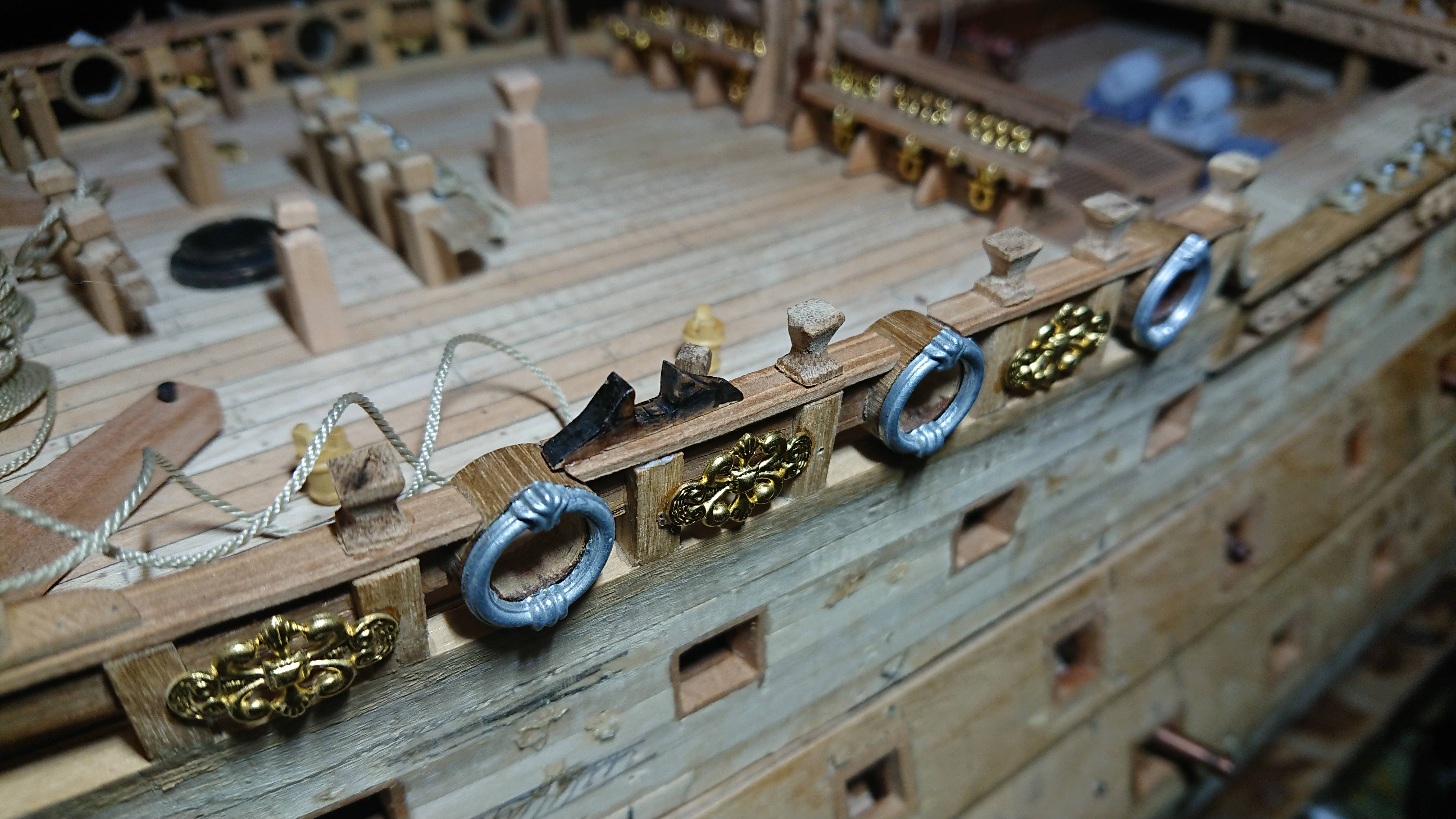

У меня вопрос по круглым обрамлениям портов. Как Вы делали, высверливали кругляк, или набирали из реек по болванке, на фото не очень хорошо видно. Из какого материала(порода)? Опишите пожалуйста технологию, если это возможно.
Заранее благодарен.
Сообщения: 87
Сообщение Андрей Евгеньевич Крюков 3 » 09 янв 2023, 17:56
Евгений, здравствуйте. Вас тоже с новым годом! И рождеством 🤶
Ваш вопрос понятен. Да я брал кругляк 14мм американский орех и по центру сверлом прошёлся. Важно соблюсти центр ну и прямо просверлить, не скосить. Ведь всё это делал руками,а не настонке.
Есть ещё вариант. В группе в контакте от Данилы Любимого продаёт готовые круглые порты.
https://vk.com/market-176935701?w=produ ... 01_2984595
Сообщение AZET » 09 янв 2023, 18:30
Липу и берёзу, сверлить пробовали? Как получается?(если пробовали)

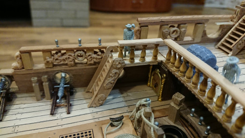

Крепление для шлюпок.
Сообщения: 87
Сообщение Андрей Евгеньевич Крюков 3 » 17 янв 2023, 06:53

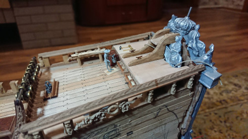

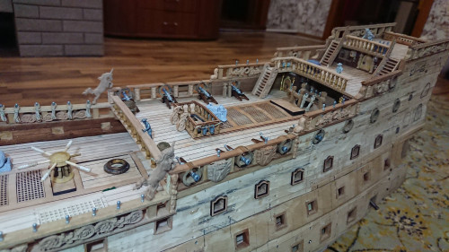

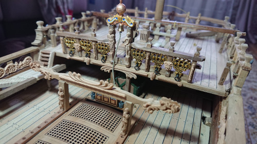

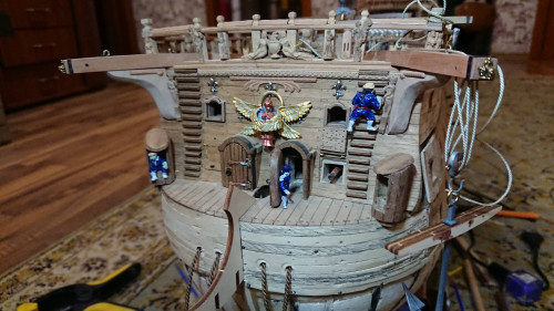

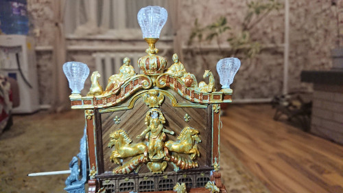

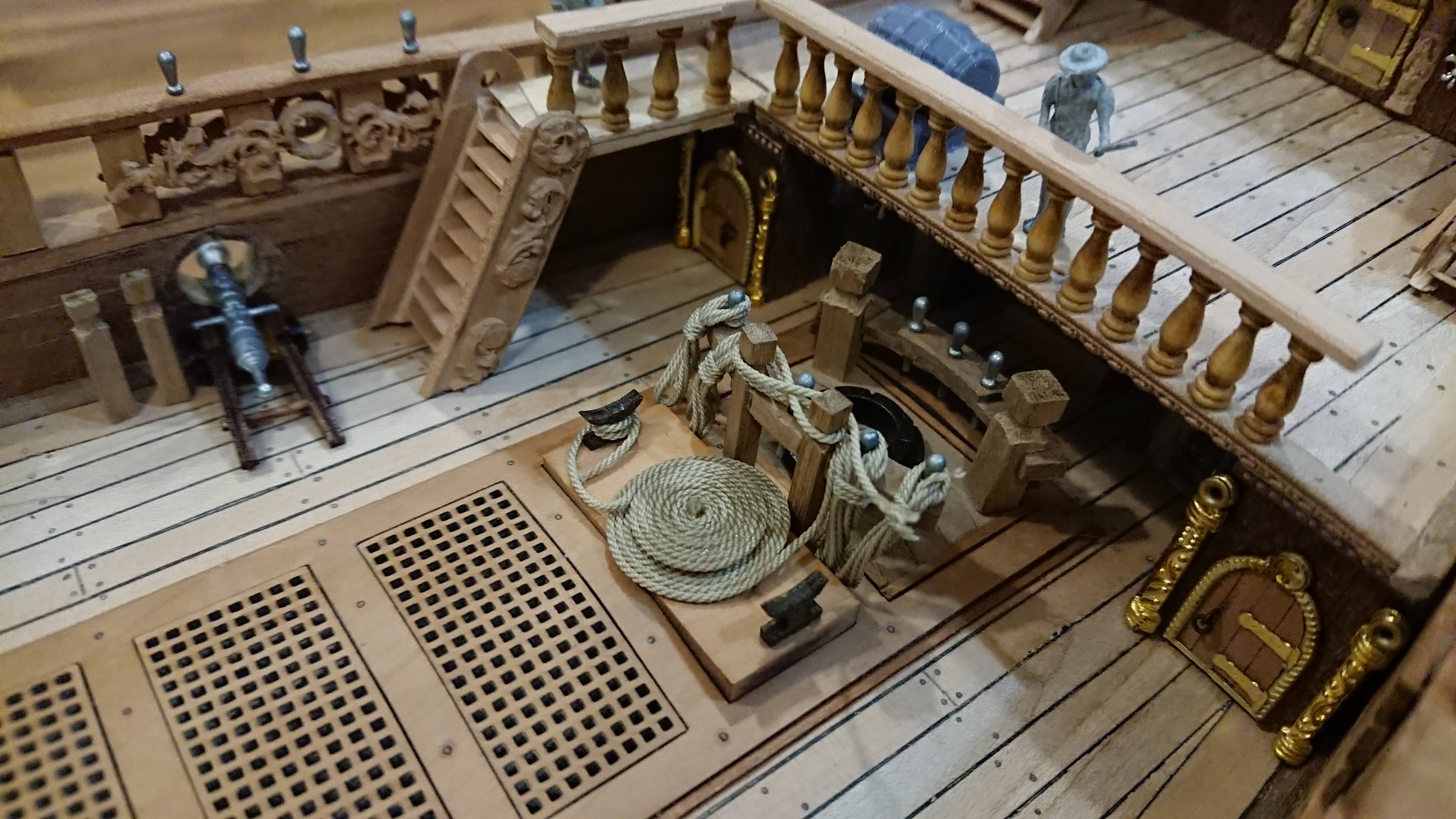

Сообщение Андрей Евгеньевич Крюков 3 » 30 янв 2023, 16:18

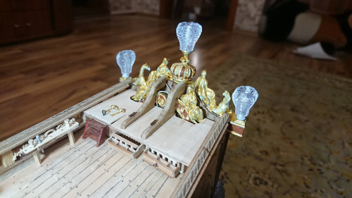

В последнее время работал над кормой корабля .Параллельно работал над подсветкой надстроек и кормовых фонарей. На клей посадил корму .теперь меня не чего не тормозит и я буду заниматься черновой обшивкой .
