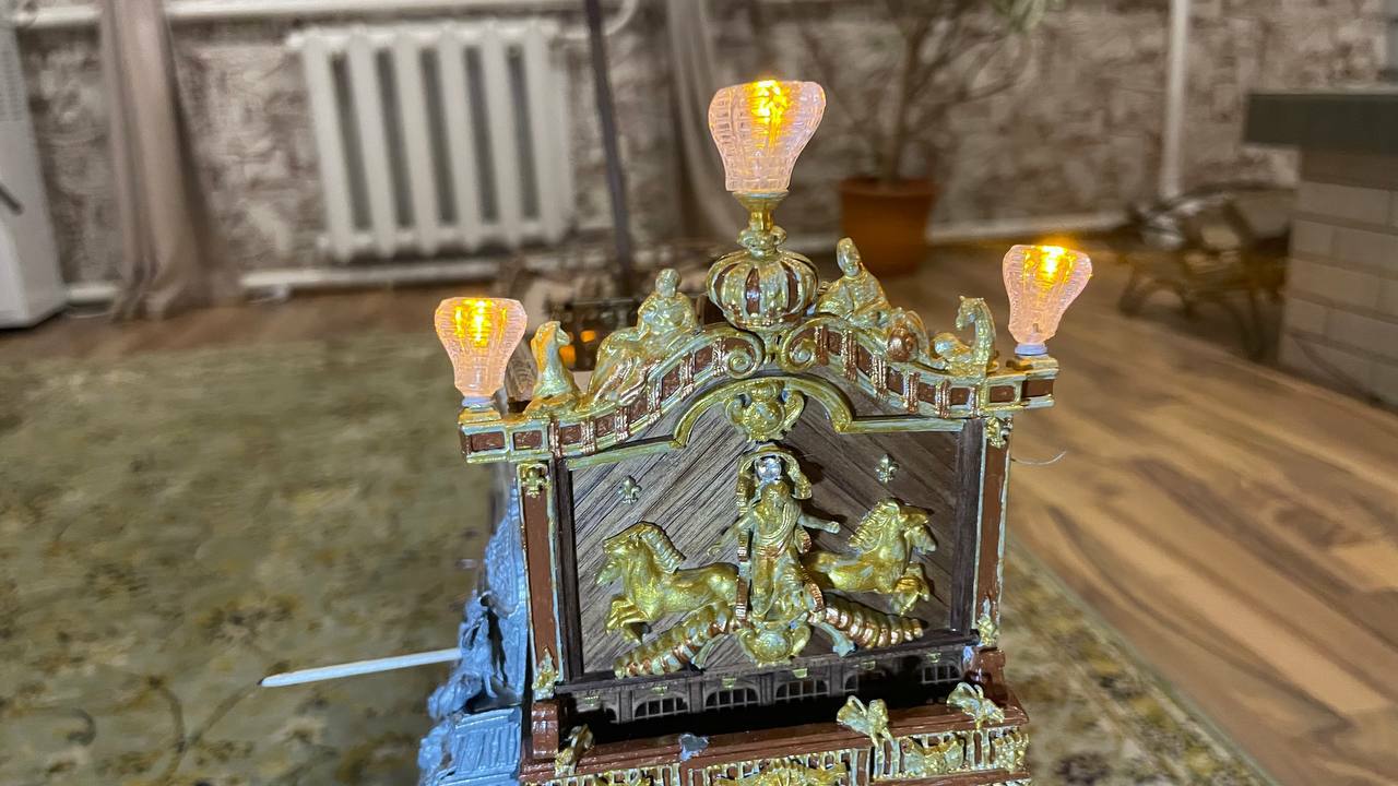

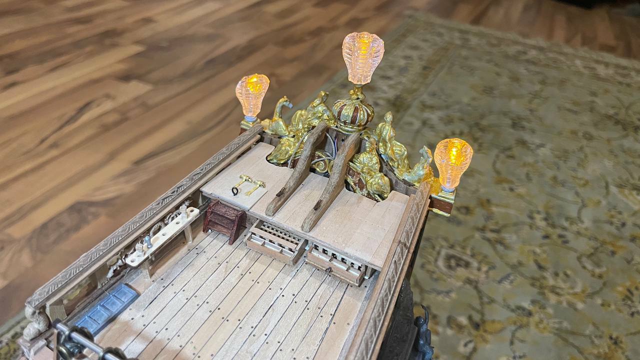

Подсветка

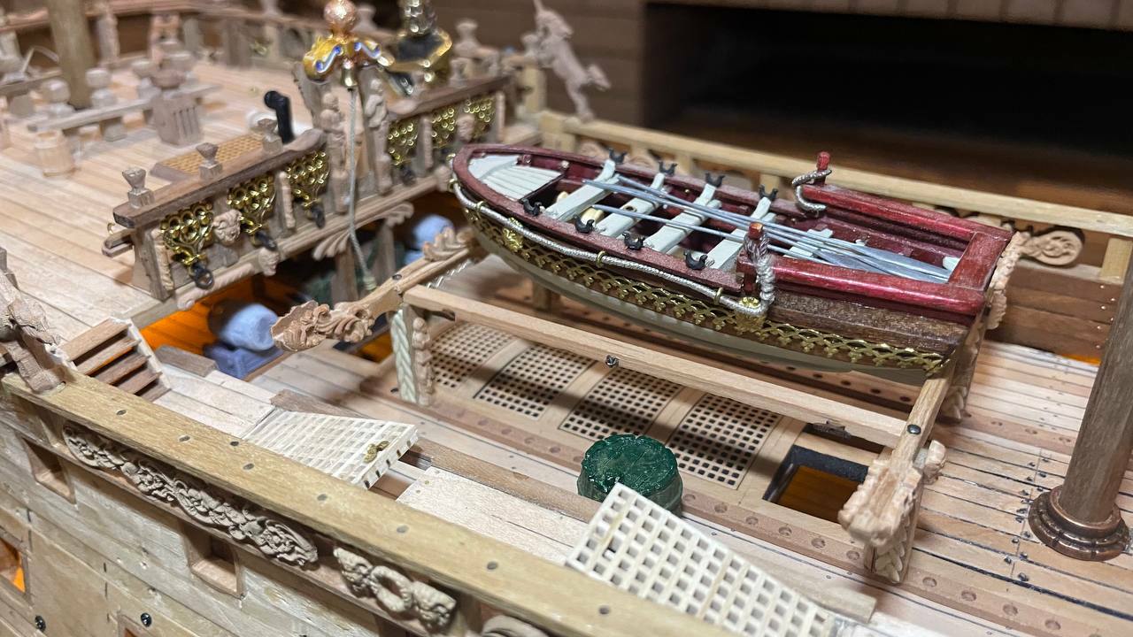

Сообщение Андрей Евгеньевич Крюков 3 » 07 фев 2023, 07:01
Сообщения: 87
Зарегистрирован: 18 апр 2021, 06:38
Откуда: Усолье-Сибирское
Поблагодарили: 89 раз
Сообщение Андрей Евгеньевич Крюков 3 » 07 фев 2023, 07:23

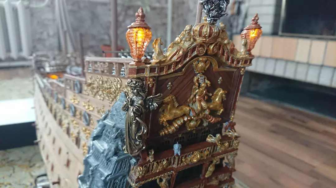

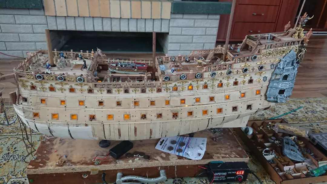

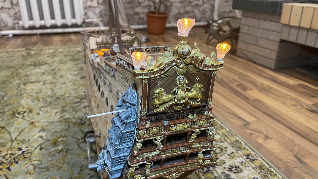

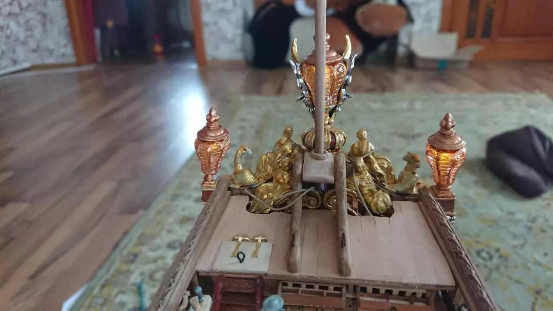

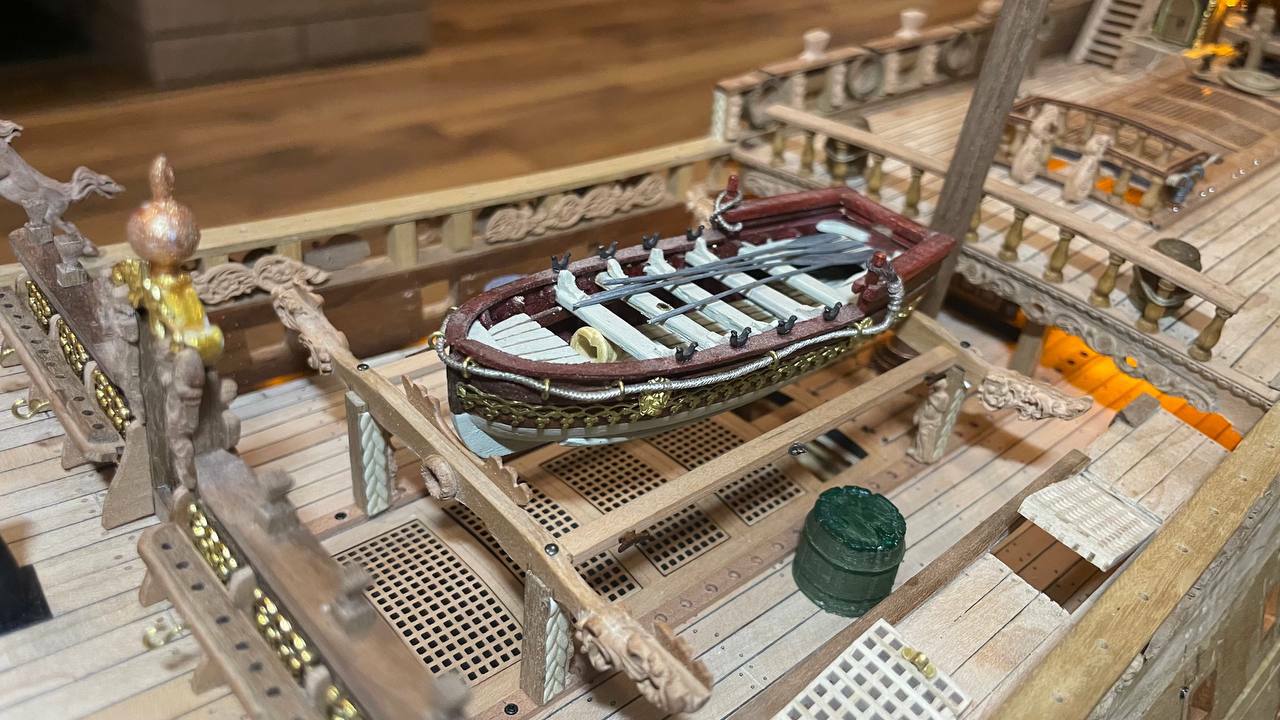

Работал над кормовыми балконами. Определился с декором . Завершил работу над проектом подсветки корабля. Ещё немного и буду заниматься черновой обшивкой ниже ватерлинии . https://youtu.be/BeCCpMITA78
Сообщения: 858
Сообщение Μιχαήλ Γ.Σ. » 07 фев 2023, 08:19
Дорого - бохато!) 👍
Скажите, пожалуйста, Андрей Евгеньевич, а подсветка у Вас сделана и от адаптера и от батареек? Это изначальна была такая задумка так свет сделать или пришлось походу импровизировать?)
Сообщения: 87
Сообщение Андрей Евгеньевич Крюков 3 » 07 фев 2023, 09:13
Μιχαήλ Γ.Σ. писал(а): ↑07 фев 2023, 08:19 Это изначальна была такая задумка так свет сделать или пришлось походу импровизировать?)
Здравствуйте, да задумка была запланирована изначально!
220+адаптер с регулировкой ⚡ от 3 до 12В только на освещение палуб. Остальные надстройки корабля требуется немного светодиодов пойдут от простых 🔋 А вообще то импровизицию не исключаю, в нашем деле без этого ни как! 🤗

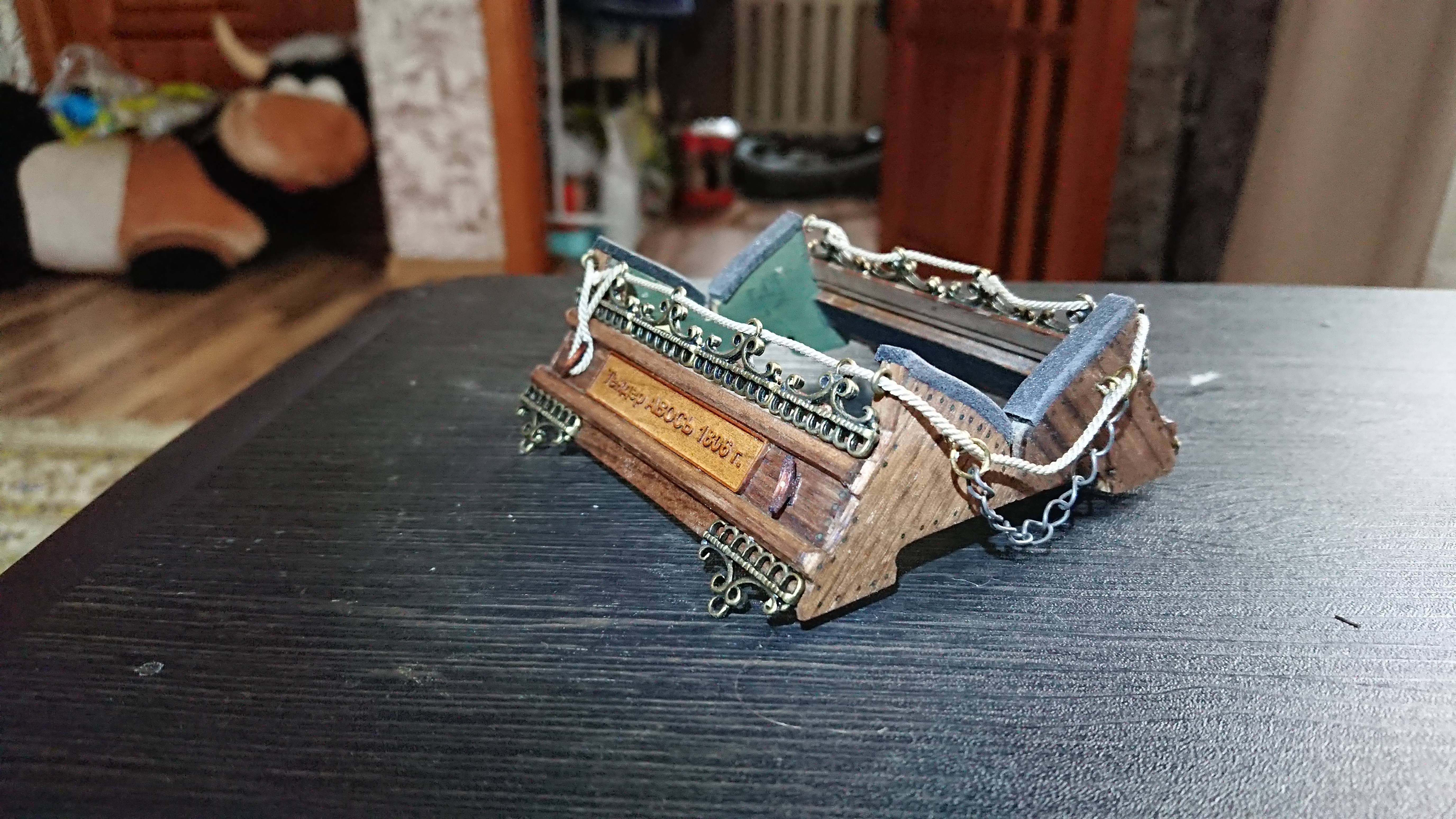

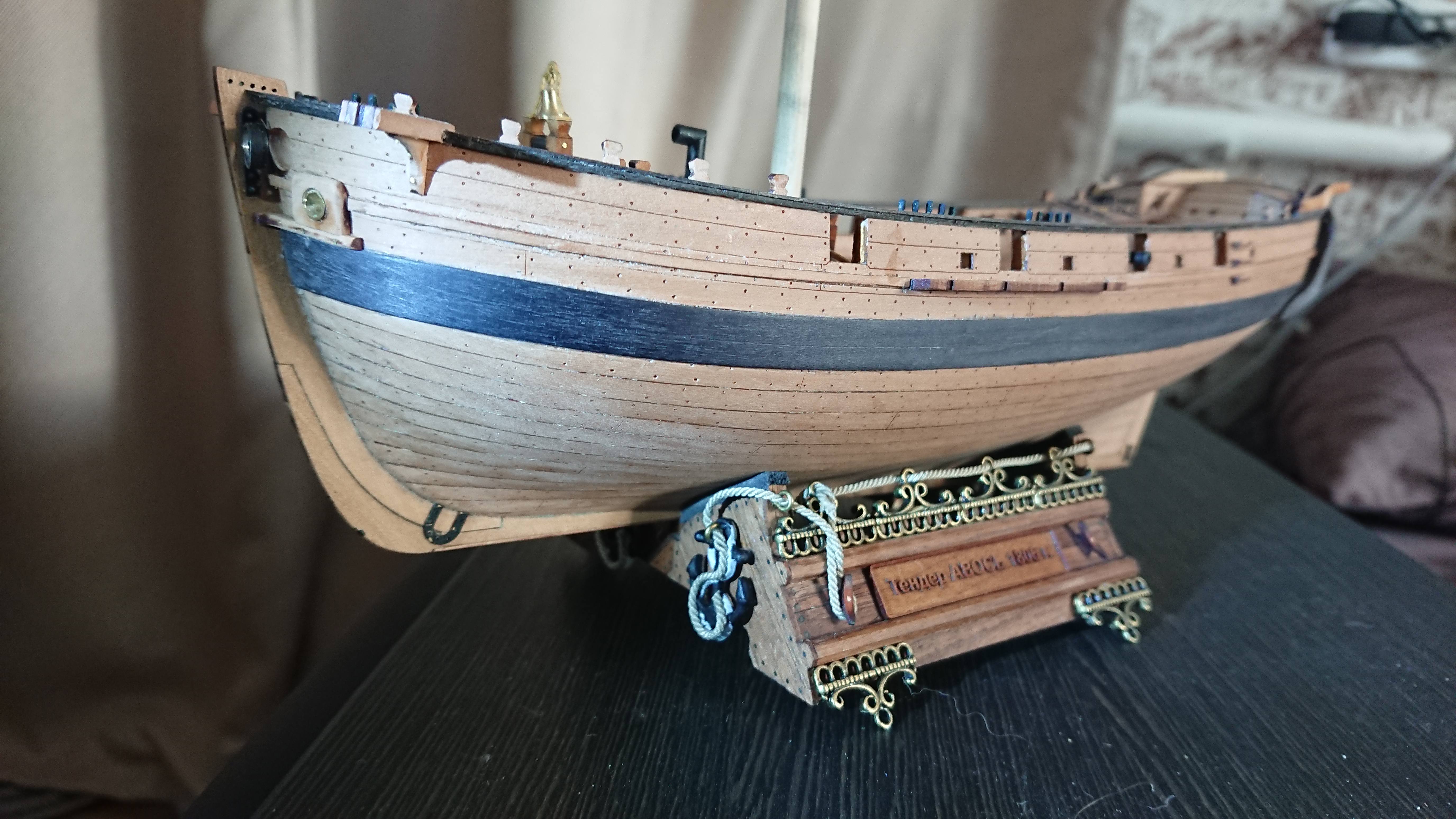

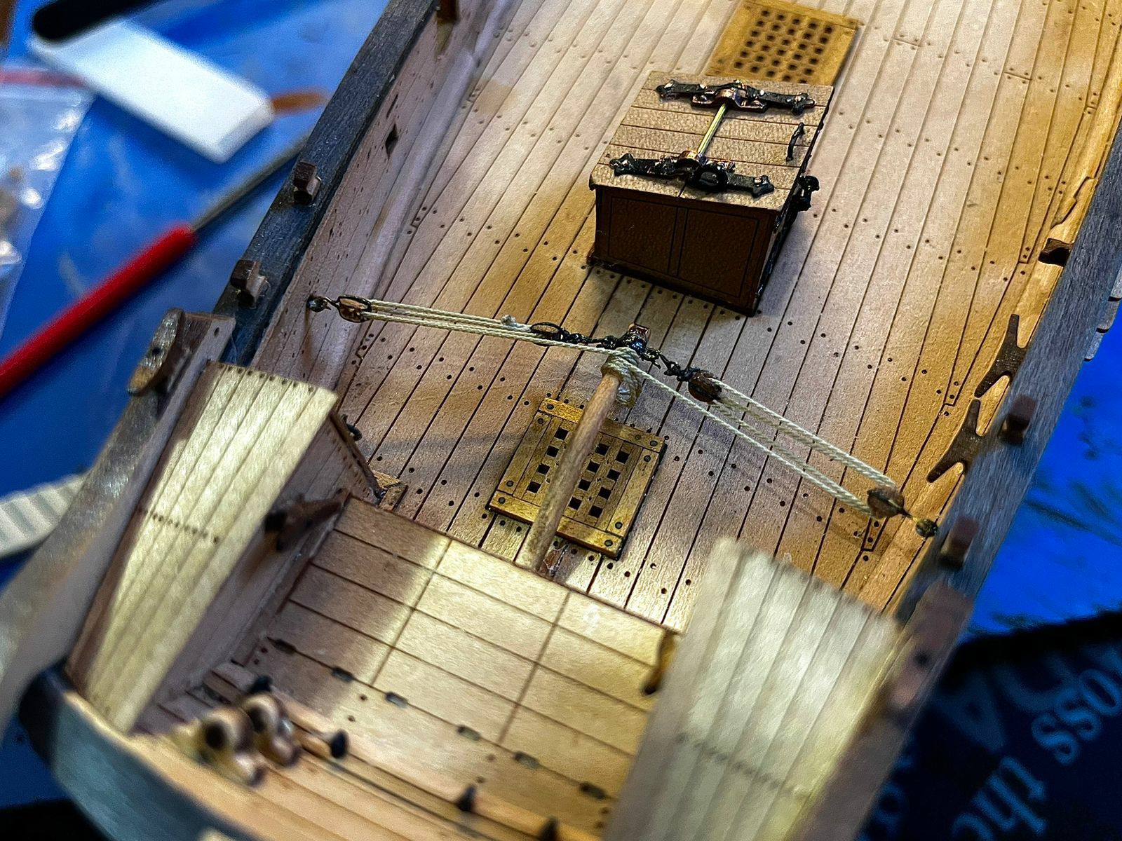

Сообщения: 87

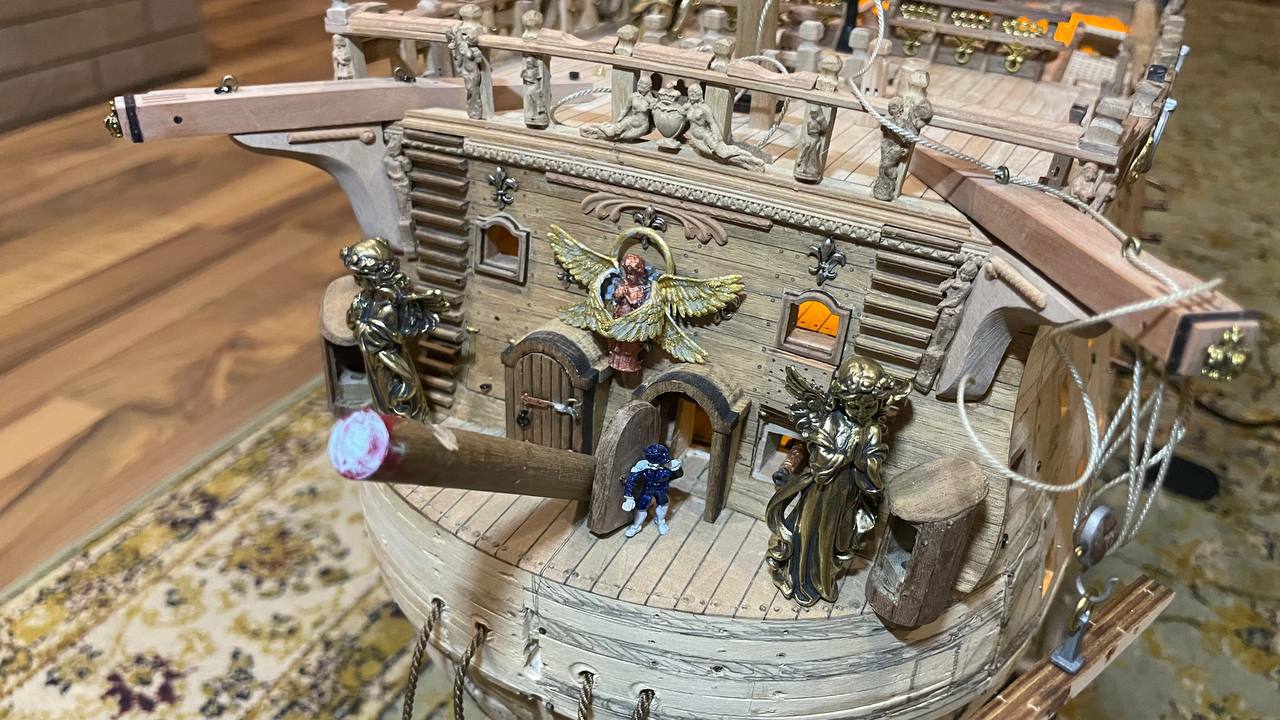

Сообщение Андрей Евгеньевич Крюков 3 » 26 мар 2023, 18:35

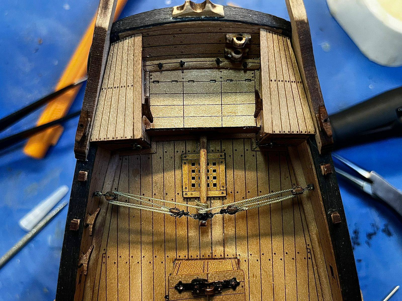

Жду тёплой погоды. Для шлифовки корпуса модели. А пока занимаюсь тендером Авось.

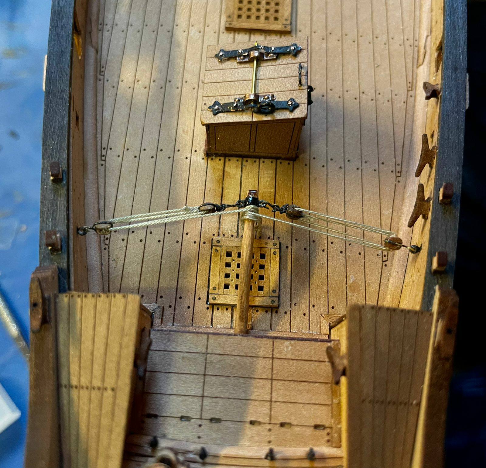

Работал над румпелем, придал форму, подготовил блоки и сделал тяги (тали).
https://youtu.be/--c9Y9D4wDQ

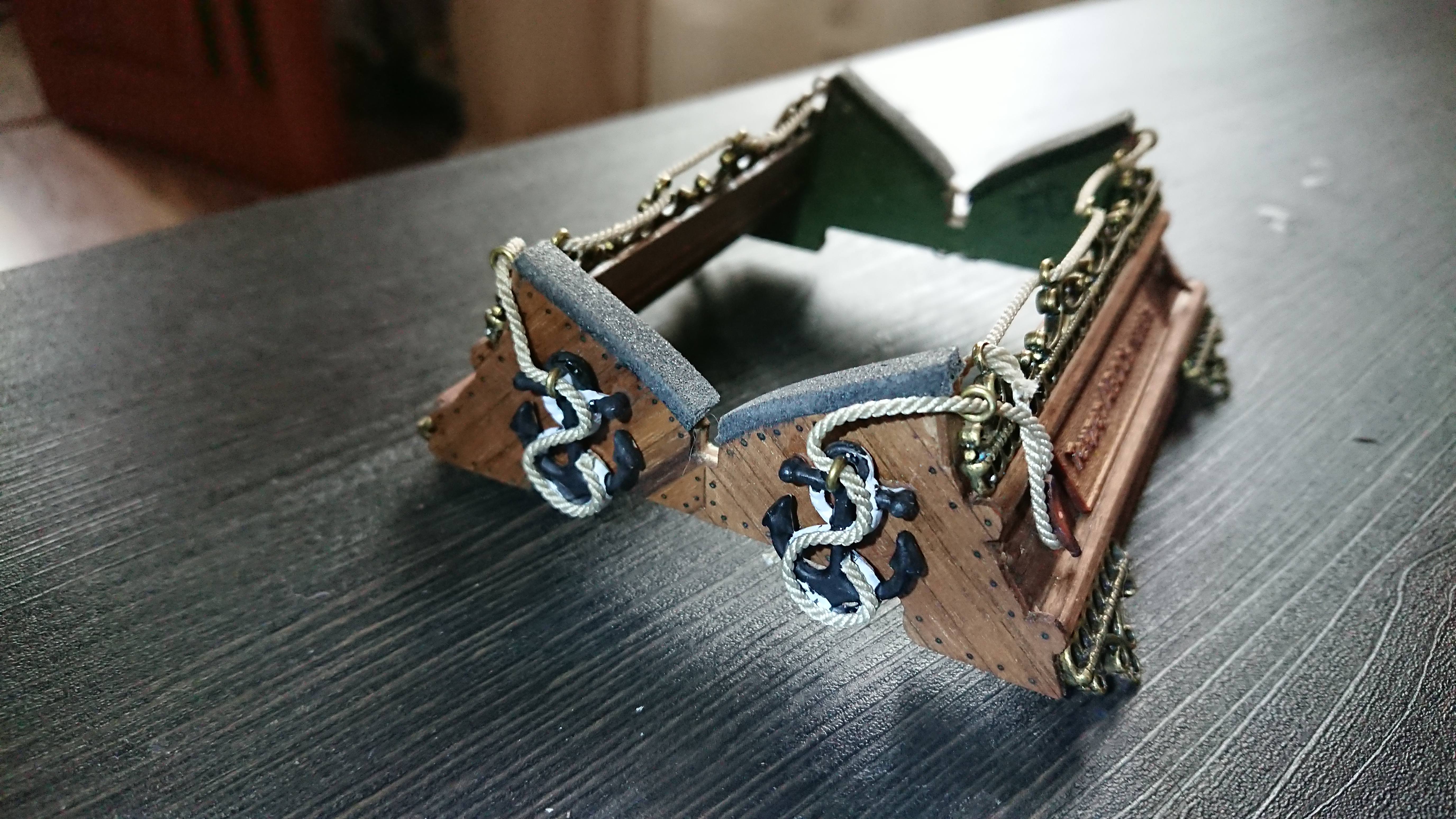

Сообщение Андрей Евгеньевич Крюков 3 » 26 мар 2023, 18:36

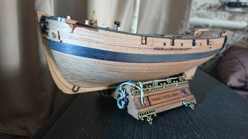

Облагородил фанерную подставку

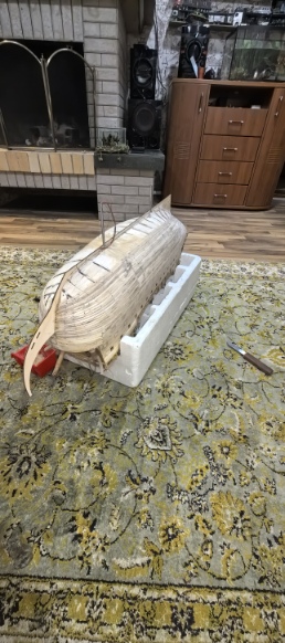

Сообщение Андрей Евгеньевич Крюков 2 » 19 окт 2025, 12:54

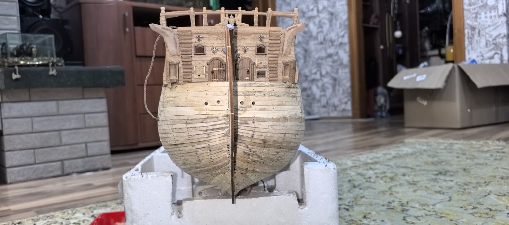

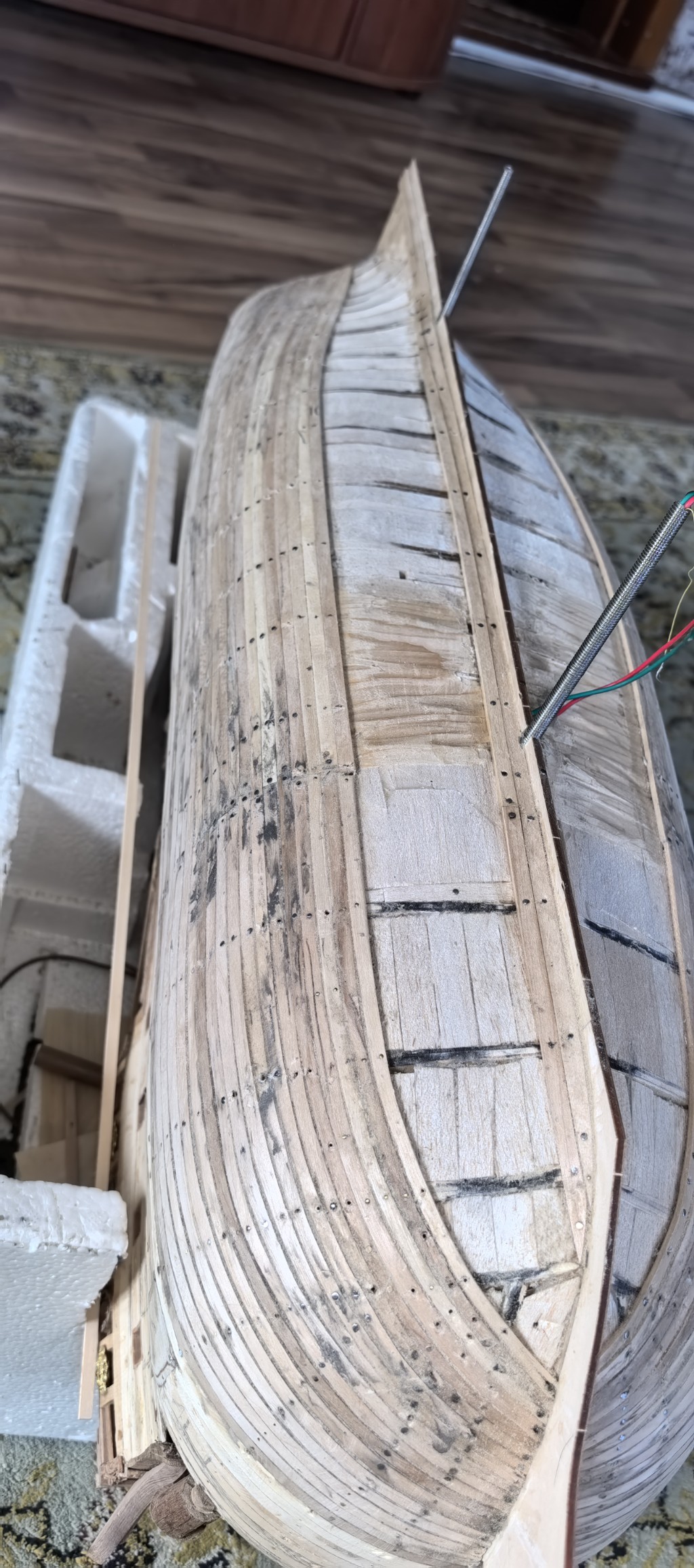

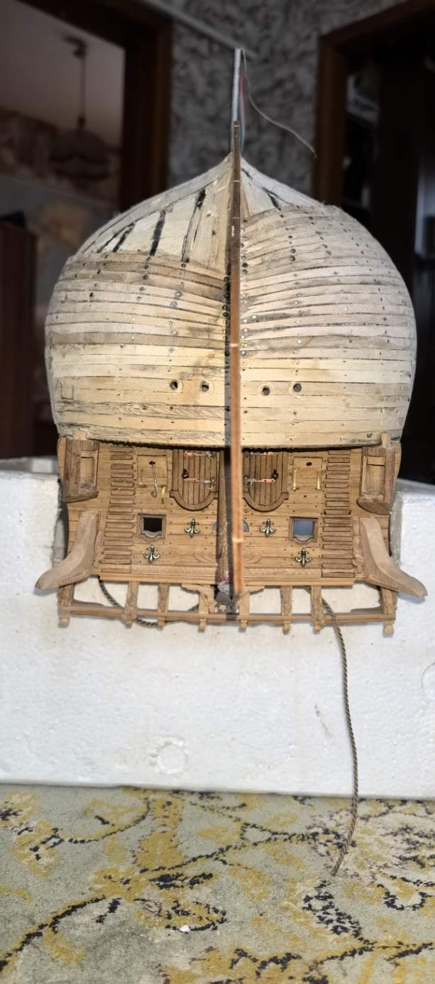

Черновая обшивка, первые десять рядов.

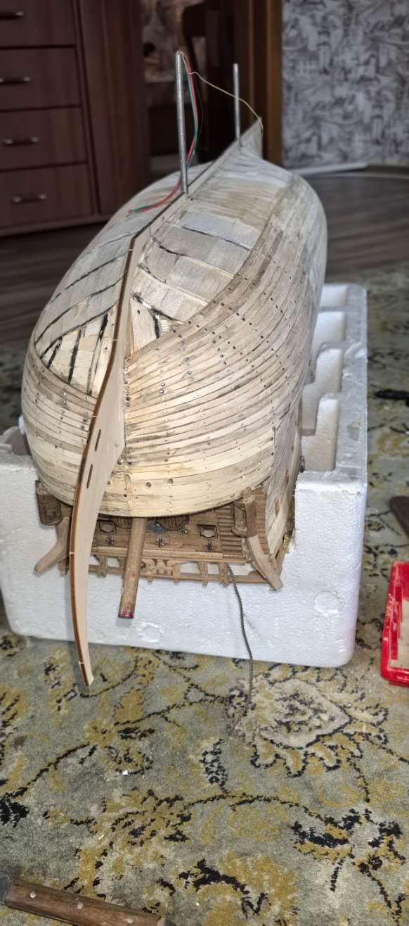

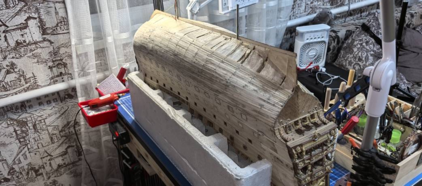

Сообщение Андрей Евгеньевич Крюков 2 » 31 окт 2025, 18:48

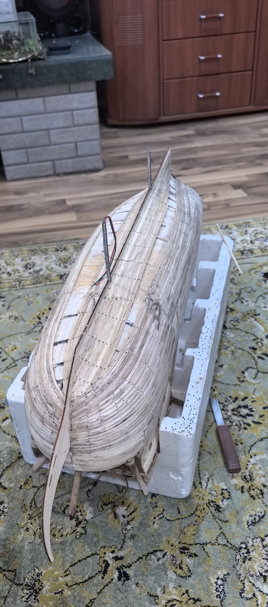

Черновая обшивка корпуса идёт полным ходом.

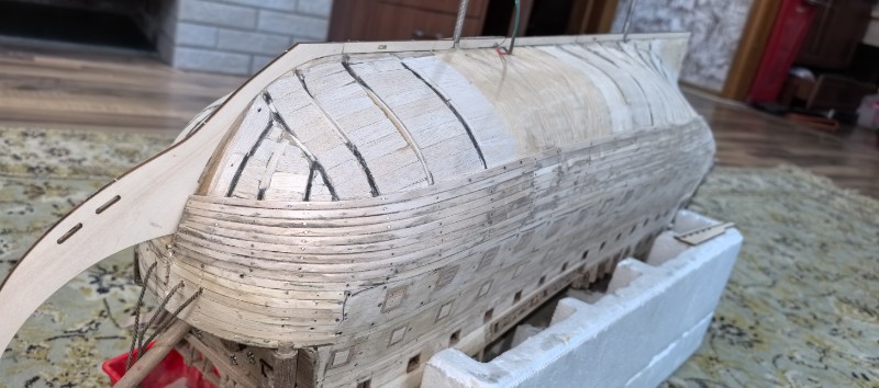

Сообщение Андрей Евгеньевич Крюков 2 » 04 ноя 2025, 15:46

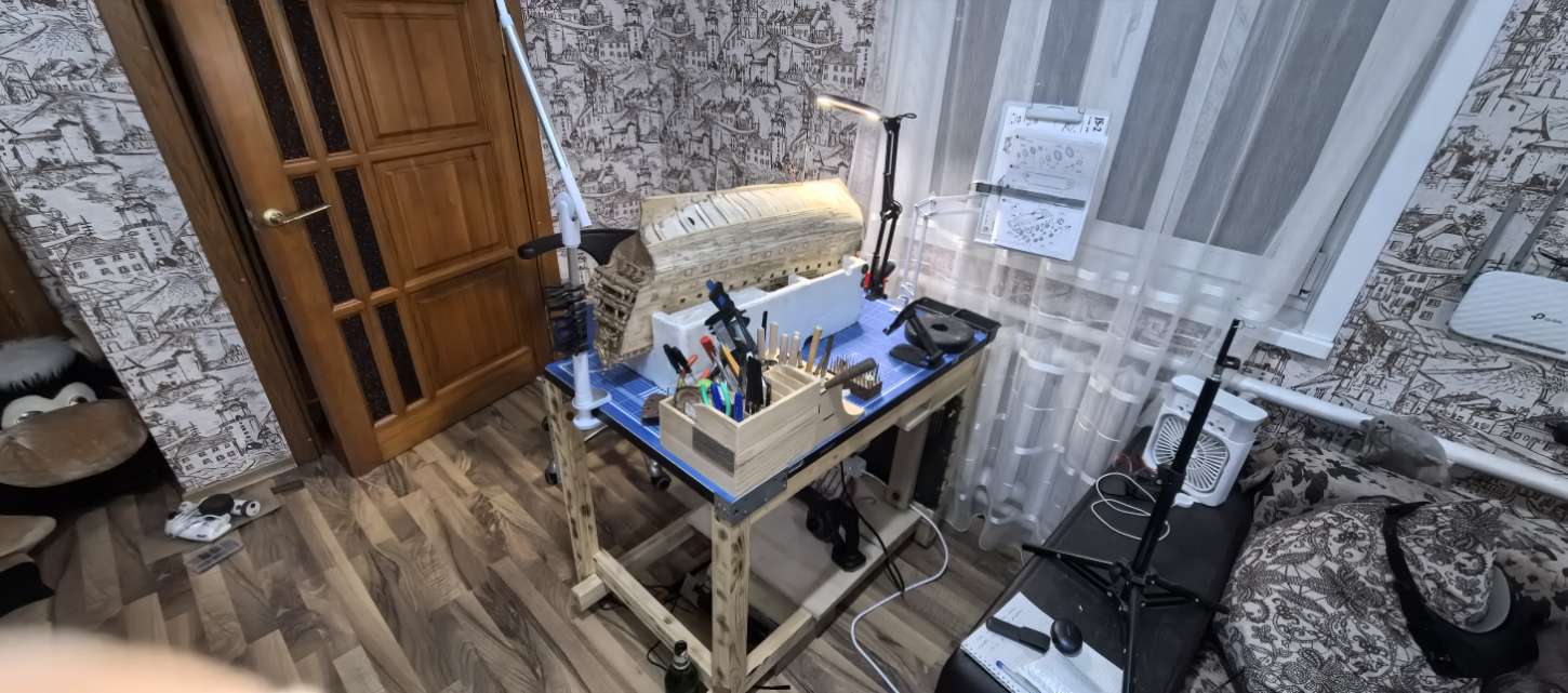

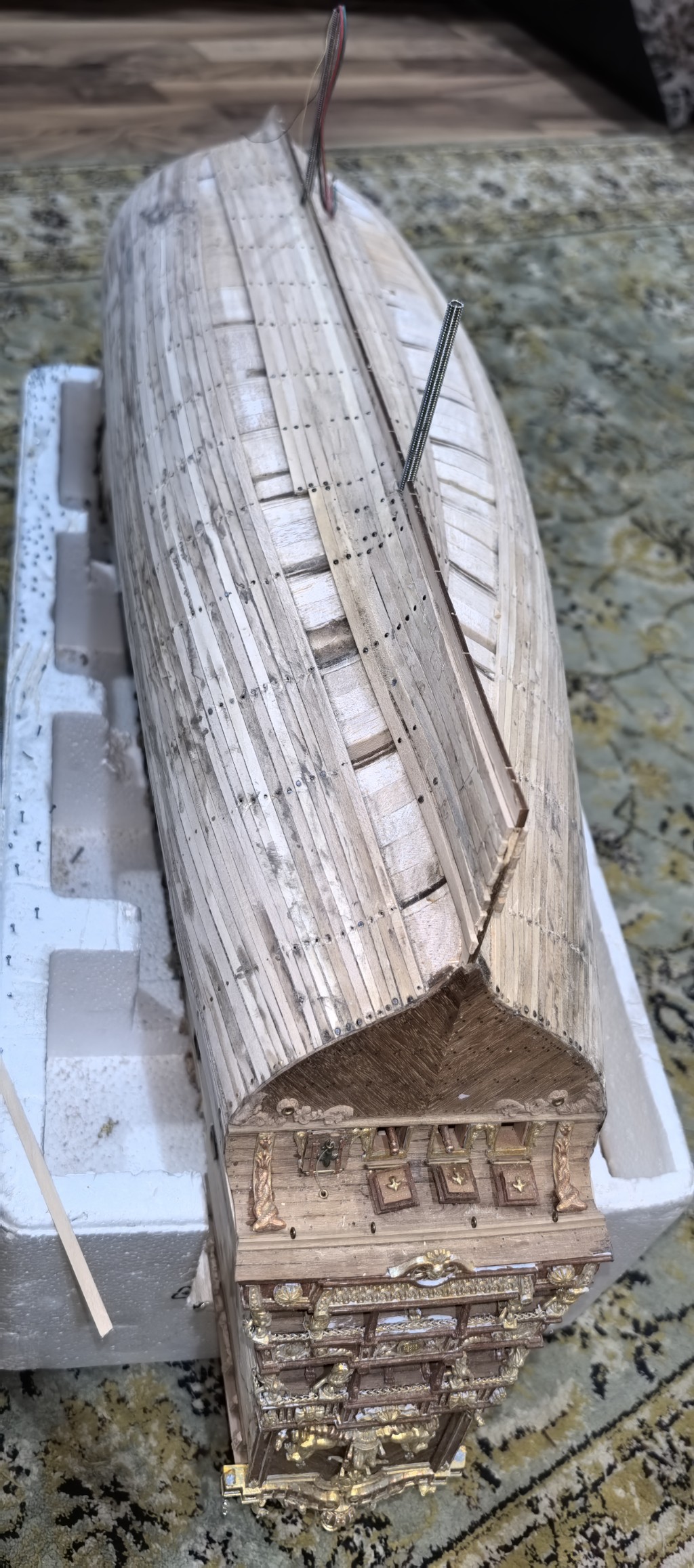

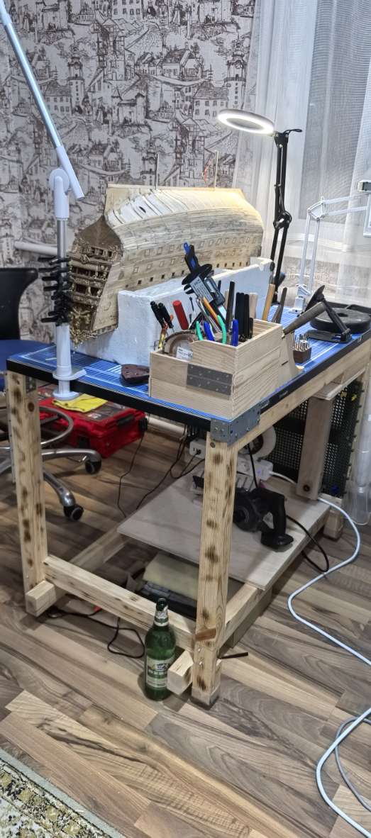

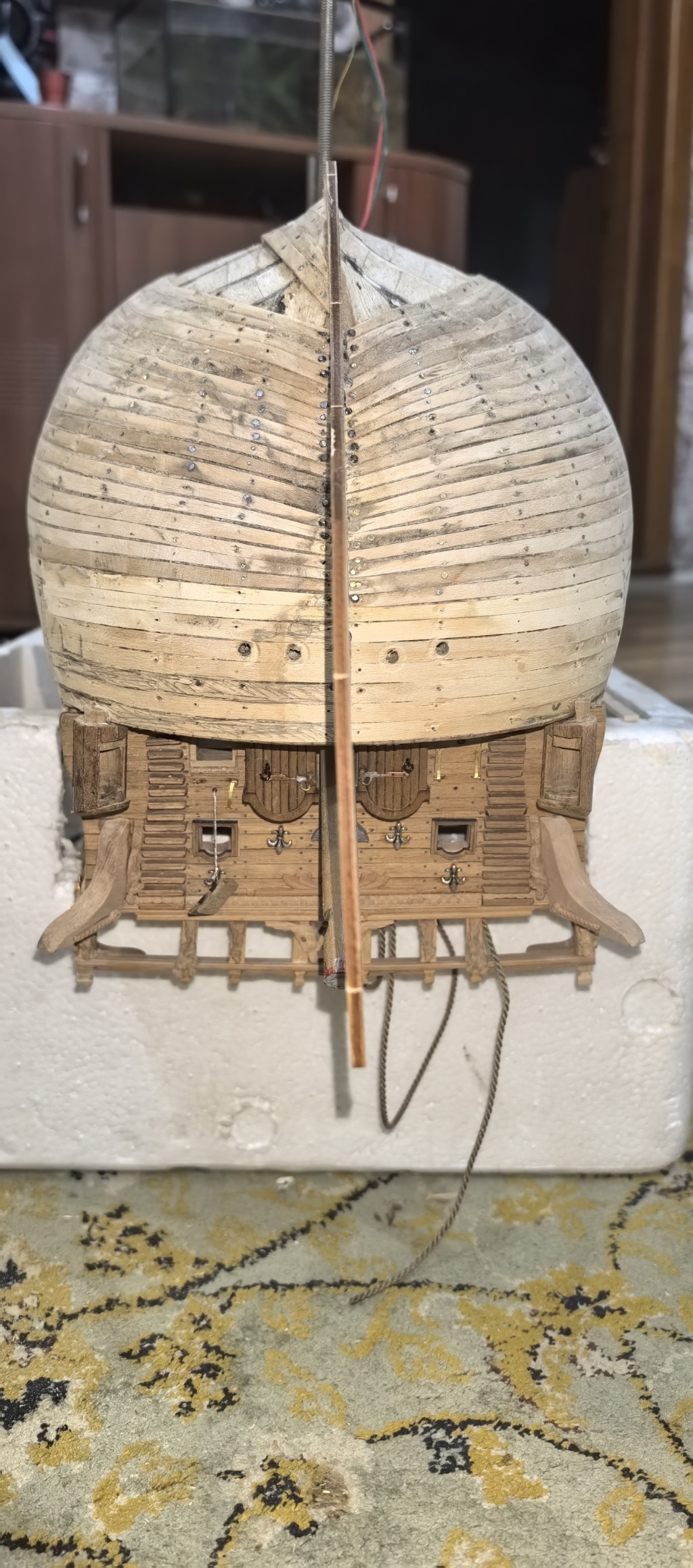

Всем доброго времени суток.
Модель корабля не помещается на рабочем столе. Черновую обшивку удобно делать на полу. Пошёл на 20ряд.
Сообщения: 39
Зарегистрирован: 21 июн 2020, 14:20
Благодарил (а): 7 раз
Поблагодарили: 18 раз

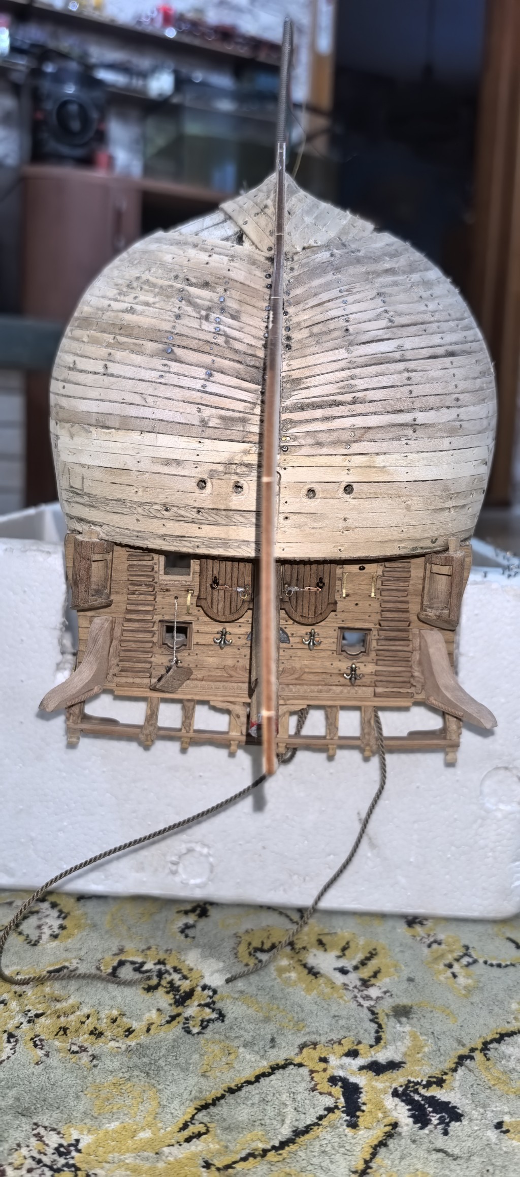

Сообщение Андрей Евгеньевич Крюков 2 » 04 ноя 2025, 15:49
Черновая обшивка

Сообщение PSP » 04 ноя 2025, 16:58
Андрей Евгеньевич, добрый вечер! А почему сразу не делать чистовую обшивку, если Вы уже шпации заполнили?
Сообщения: 39
Сообщение Андрей Евгеньевич Крюков 2 » 08 ноя 2025, 10:45
Сергей, добрый вечер! Мне не хватает опыта чтобы сделать хороший корабль. А чистовая обшивка не прощает ошибок. Поэтому черновая даёт хороший навык, даёт уверенность на будущее. К тому же черновая обшивка придает корпусу судна объем, форму и начальную прочность перед нанесением чистовой обшивки. Ее основная задача — создать правильный каркас, правильные обводы на который будет накладываться уже окончательный слой обшивки.

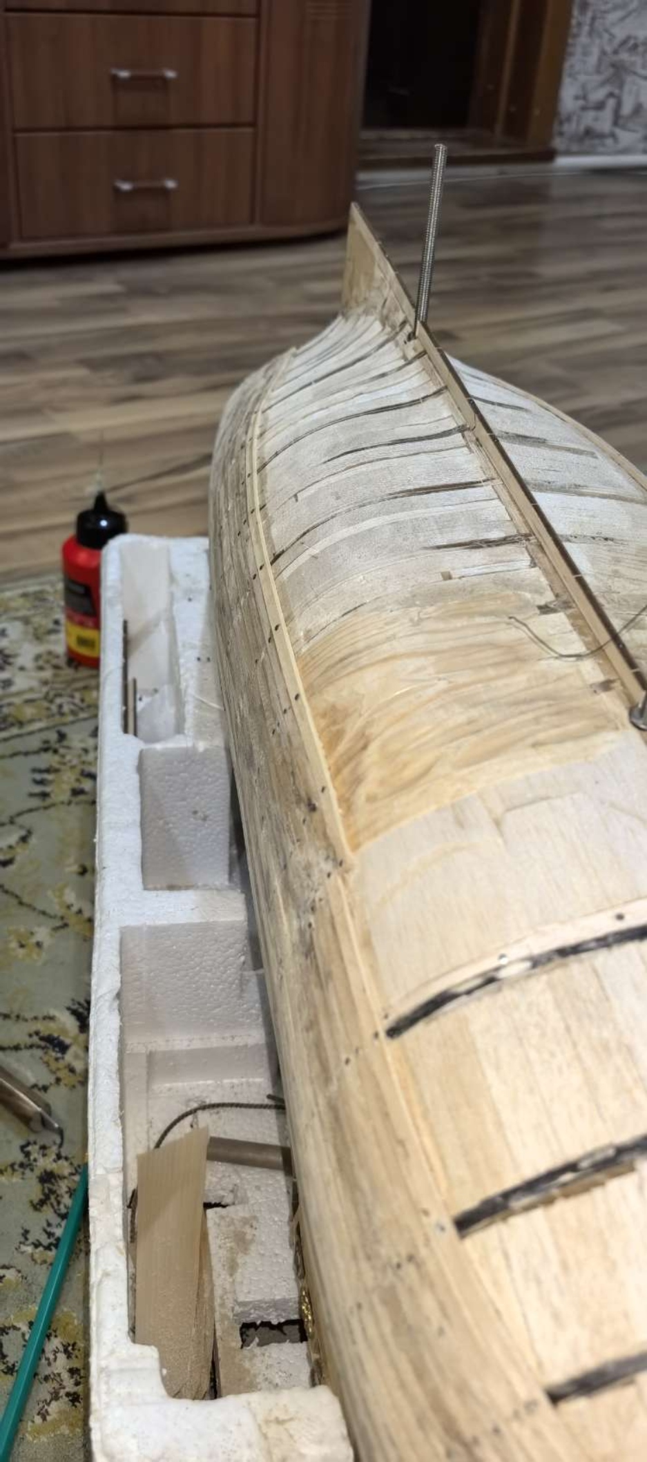

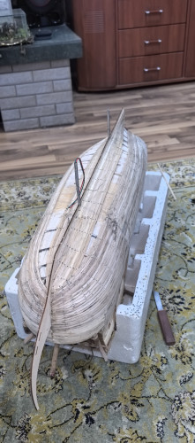

Сообщение Андрей Евгеньевич Крюков 2 » 08 ноя 2025, 10:49

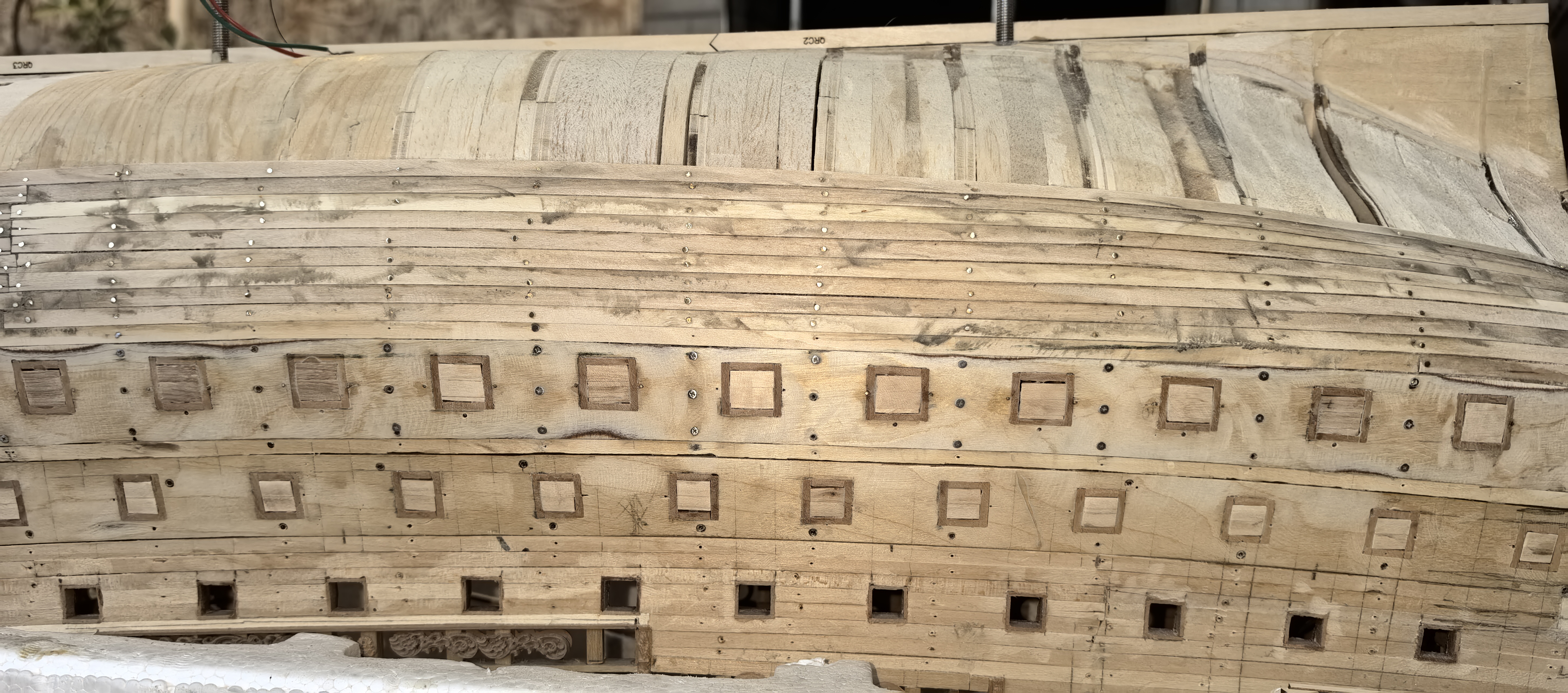

Вот сделал двадцатый ряд черновой обшивки. Тридцатый ряд я начинаю обшивки от киля. За того, что размоченная рейка ложилась на гвоздях очень легко, опять же благодаря заполненным шпациям, я просто стыковал рейки одна к одной не делая клиньев. В принципе рейки легли нормально, не учитывая рисунка спереди. Но я решил, что для черновой обшивки это не важно.

Сообщение PSP » 08 ноя 2025, 11:49
Андрей Евгеньевич, добрый вечер! Гвозди будете выдергивать или зачищать заподлицо?
Сообщения: 39
Сообщение Андрей Евгеньевич Крюков 2 » 08 ноя 2025, 17:47
Да, однако надо вытащить! :lol:

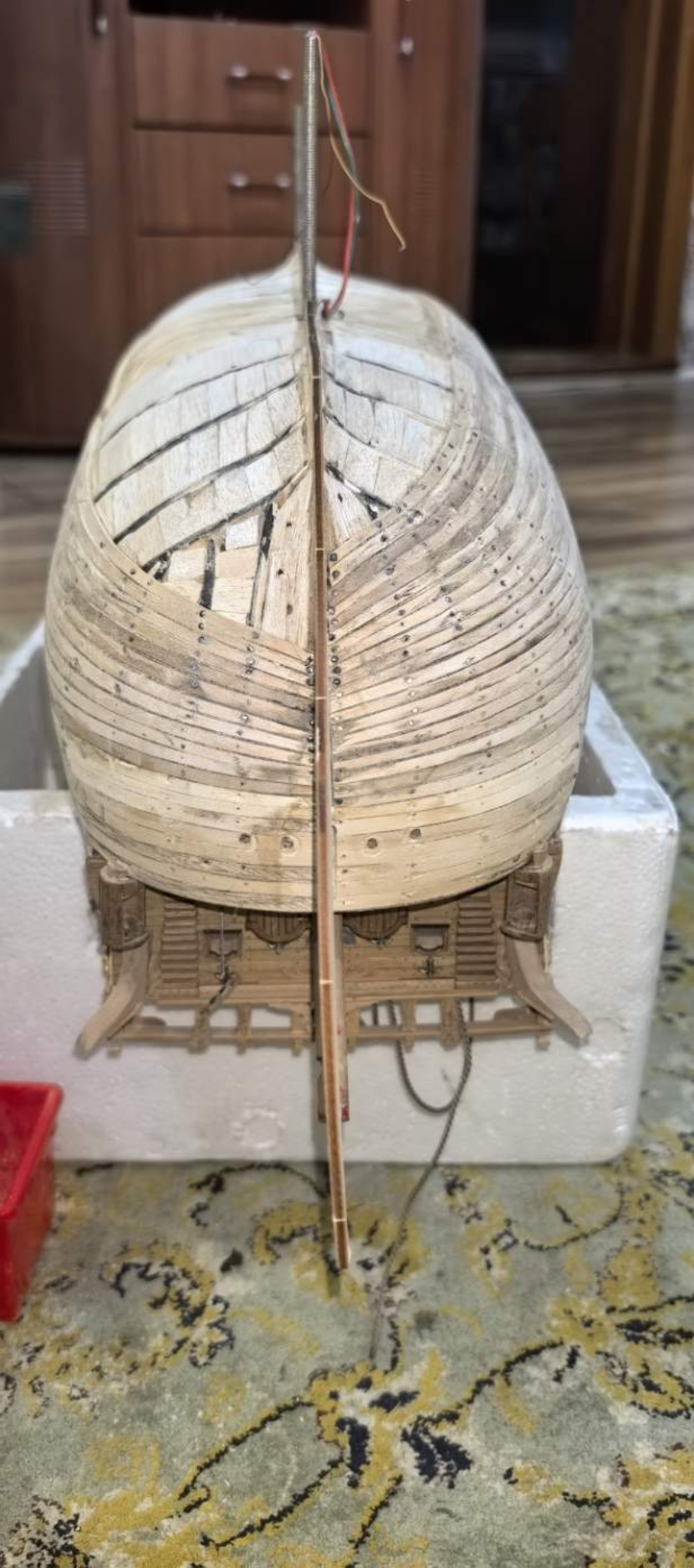

Сообщение Андрей Евгеньевич Крюков 2 » 15 ноя 2025, 17:19
Медленно, но верно занимаюсь обшивкой корпуса «Soley Royal ».

Сообщение PSP » 15 ноя 2025, 18:04
Ну вот и очередной этап стройки подходит к концу. Ниже ватерлинии обшивать будете медью или планками?
Сообщения: 39
Сообщение Андрей Евгеньевич Крюков 2 » 15 ноя 2025, 18:20
Ну, однако обшивкой медью для этого корабля будет не уместно🤗. Конечно деревянные планки груша, верхняя часть бархоуты и чистовая обшивка возможно амер. орех может быть крашеный граб.

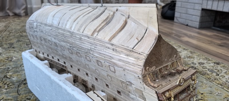

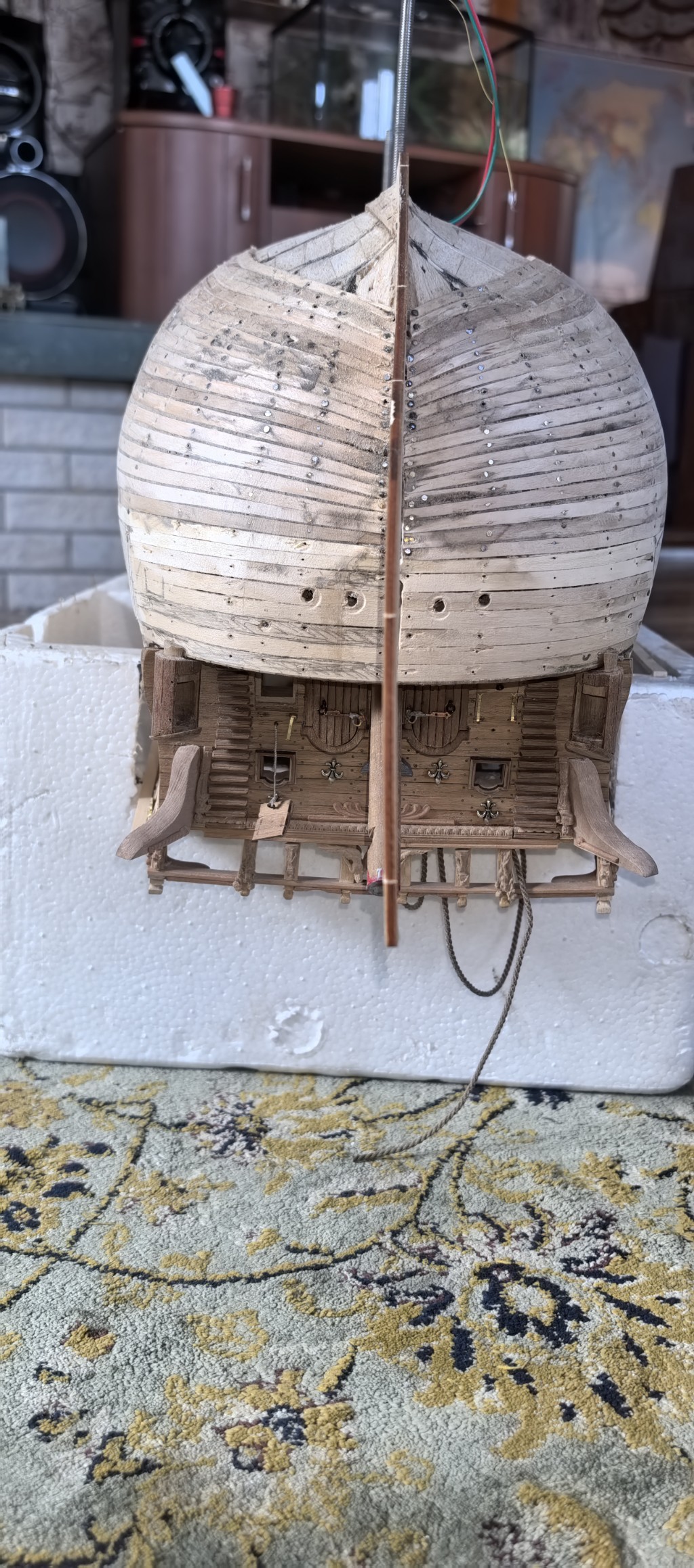

Сообщение Андрей Евгеньевич Крюков 2 » 29 ноя 2025, 19:26
Завершил черновою обшивку корпуса корабля Soley Royal, а это значит, что внешняя оболочка корпуса, сформирована из первичных планок. Это основной этап строительства, после которого начинается обработка корпуса (шлифовка, шпаклевка) и переход к чистовой обшивке и другим работам.
Сообщения: 858
Сообщение Μιχαήλ Γ.Σ. » 29 ноя 2025, 21:44
Андрей Евгеньевич, приветствую!
А есть мысли как княвдигед выправить?
