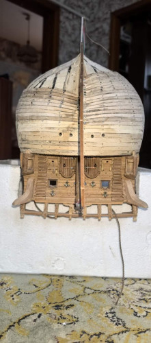

Черновая обшивка, первые десять рядов.

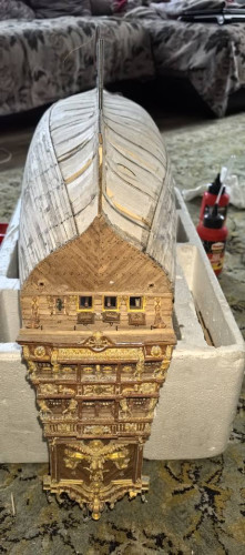

Сообщение Андрей Евгеньевич Крюков 2 » 31 окт 2025, 18:48
Черновая обшивка корпуса идёт полным ходом.

Всем доброго времени суток.
Модель корабля не помещается на рабочем столе. Черновую обшивку удобно делать на полу. Пошёл на 20ряд.

Андрей Евгеньевич, добрый вечер! А почему сразу не делать чистовую обшивку, если Вы уже шпации заполнили?
Сообщения: 33
Зарегистрирован: 21 июн 2020, 14:20
Поблагодарили: 16 раз
Сообщение Андрей Евгеньевич Крюков 2 » 08 ноя 2025, 10:45
Сергей, добрый вечер! Мне не хватает опыта чтобы сделать хороший корабль. А чистовая обшивка не прощает ошибок. Поэтому черновая даёт хороший навык, даёт уверенность на будущее. К тому же черновая обшивка придает корпусу судна объем, форму и начальную прочность перед нанесением чистовой обшивки. Ее основная задача — создать правильный каркас, правильные обводы на который будет накладываться уже окончательный слой обшивки.

Вот сделал двадцатый ряд черновой обшивки. Тридцатый ряд я начинаю обшивки от киля. За того, что размоченная рейка ложилась на гвоздях очень легко, опять же благодаря заполненным шпациям, я просто стыковал рейки одна к одной не делая клиньев. В принципе рейки легли нормально, не учитывая рисунка спереди. Но я решил, что для черновой обшивки это не важно.

Андрей Евгеньевич, добрый вечер! Гвозди будете выдергивать или зачищать заподлицо?
Сообщения: 33
Сообщение Андрей Евгеньевич Крюков 2 » 08 ноя 2025, 17:47
Да, однако надо вытащить! :lol:

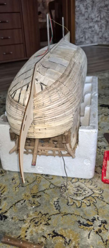

Ну вот и очередной этап стройки подходит к концу. Ниже ватерлинии обшивать будете медью или планками?

Ну, однако обшивкой медью для этого корабля будет не уместно🤗. Конечно деревянные планки груша, верхняя часть бархоуты и чистовая обшивка возможно амер. орех может быть крашеный граб.

Сообщение Андрей Евгеньевич Крюков 2 » 29 ноя 2025, 19:26
Завершил черновою обшивку корпуса корабля Soley Royal, а это значит, что внешняя оболочка корпуса, сформирована из первичных планок. Это основной этап строительства, после которого начинается обработка корпуса (шлифовка, шпаклевка) и переход к чистовой обшивке и другим работам.

Сообщение Μιχαήλ Γ.Σ. » 29 ноя 2025, 21:44
Андрей Евгеньевич, приветствую!
А есть мысли как княвдигед выправить?
