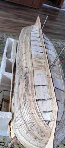

Сообщение Андрей Евгеньевич Крюков 2 » 19 окт 2025, 12:54
Черновая обшивка, первые десять рядов.

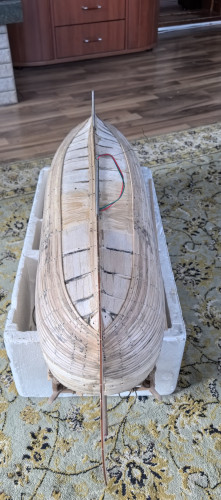

Сообщение Андрей Евгеньевич Крюков 2 » 31 окт 2025, 18:48
Черновая обшивка корпуса идёт полным ходом.

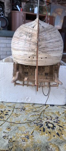

Сообщение Андрей Евгеньевич Крюков 2 » 04 ноя 2025, 15:46
Всем доброго времени суток.
Модель корабля не помещается на рабочем столе. Черновую обшивку удобно делать на полу. Пошёл на 20ряд.

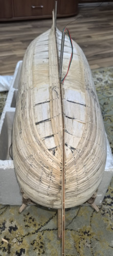

Сообщения: 18
Зарегистрирован: 21 июн 2020, 14:20
Сообщение Андрей Евгеньевич Крюков 2 » 04 ноя 2025, 15:49
Черновая обшивка

Андрей Евгеньевич, добрый вечер! А почему сразу не делать чистовую обшивку, если Вы уже шпации заполнили?

Сообщение Андрей Евгеньевич Крюков 2 » 08 ноя 2025, 10:45
Сергей, добрый вечер! Мне не хватает опыта чтобы сделать хороший корабль. А чистовая обшивка не прощает ошибок. Поэтому черновая даёт хороший навык, даёт уверенность на будущее. К тому же черновая обшивка придает корпусу судна объем, форму и начальную прочность перед нанесением чистовой обшивки. Ее основная задача — создать правильный каркас, правильные обводы на который будет накладываться уже окончательный слой обшивки.
Сообщения: 18
Сообщение Андрей Евгеньевич Крюков 2 » 08 ноя 2025, 10:49
Вот сделал двадцатый ряд черновой обшивки. Тридцатый ряд я начинаю обшивки от киля. За того, что размоченная рейка ложилась на гвоздях очень легко, опять же благодаря заполненным шпациям, я просто стыковал рейки одна к одной не делая клиньев. В принципе рейки легли нормально, не учитывая рисунка спереди. Но я решил, что для черновой обшивки это не важно.

Сообщение PSP » 08 ноя 2025, 11:49
Андрей Евгеньевич, добрый вечер! Гвозди будете выдергивать или зачищать заподлицо?

Сообщение Андрей Евгеньевич Крюков 2 » 08 ноя 2025, 17:47
Да, однако надо вытащить! :lol:
