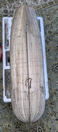

Сообщение Андрей Евгеньевич Крюков 2 » 19 окт 2025, 12:54
Черновая обшивка, первые десять рядов.

Сообщение Андрей Евгеньевич Крюков 2 » 31 окт 2025, 18:48
Черновая обшивка корпуса идёт полным ходом.

Сообщение Андрей Евгеньевич Крюков 2 » 04 ноя 2025, 15:46
Всем доброго времени суток.
Модель корабля не помещается на рабочем столе. Черновую обшивку удобно делать на полу. Пошёл на 20ряд.
Сообщения: 22
Зарегистрирован: 21 июн 2020, 14:20
Сообщение Андрей Евгеньевич Крюков 2 » 04 ноя 2025, 15:49
Черновая обшивка
Сообщения: 22
Сообщение Андрей Евгеньевич Крюков 2 » 08 ноя 2025, 10:45
Сергей, добрый вечер! Мне не хватает опыта чтобы сделать хороший корабль. А чистовая обшивка не прощает ошибок. Поэтому черновая даёт хороший навык, даёт уверенность на будущее. К тому же черновая обшивка придает корпусу судна объем, форму и начальную прочность перед нанесением чистовой обшивки. Ее основная задача — создать правильный каркас, правильные обводы на который будет накладываться уже окончательный слой обшивки.
Сообщения: 22
Сообщение Андрей Евгеньевич Крюков 2 » 08 ноя 2025, 10:49
Вот сделал двадцатый ряд черновой обшивки. Тридцатый ряд я начинаю обшивки от киля. За того, что размоченная рейка ложилась на гвоздях очень легко, опять же благодаря заполненным шпациям, я просто стыковал рейки одна к одной не делая клиньев. В принципе рейки легли нормально, не учитывая рисунка спереди. Но я решил, что для черновой обшивки это не важно.

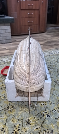

Сообщения: 22
Сообщение Андрей Евгеньевич Крюков 2 » 09 ноя 2025, 16:43
Черновая каждый день😉
Сообщения: 22
Сообщение Андрей Евгеньевич Крюков 2 » 15 ноя 2025, 17:19
Медленно, но верно занимаюсь обшивкой корпуса «Soley Royal ».
Сообщения: 22
Сообщение Андрей Евгеньевич Крюков 2 » 15 ноя 2025, 18:20
Ну, однако обшивкой медью для этого корабля будет не уместно🤗. Конечно деревянные планки груша, верхняя часть бархоуты и чистовая обшивка возможно амер. орех может быть крашеный граб.

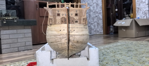

Сообщения: 22
Сообщение Андрей Евгеньевич Крюков 2 » 29 ноя 2025, 19:26
Завершил черновою обшивку корпуса корабля Soley Royal, а это значит, что внешняя оболочка корпуса, сформирована из первичных планок. Это основной этап строительства, после которого начинается обработка корпуса (шлифовка, шпаклевка) и переход к чистовой обшивке и другим работам.
Сообщения: 785
Благодарил (а): 157 раз
Поблагодарили: 505 раз
Сообщение Μιχαήλ Γ.Σ. » 29 ноя 2025, 21:44
Андрей Евгеньевич, приветствую!
А есть мысли как княвдигед выправить?
