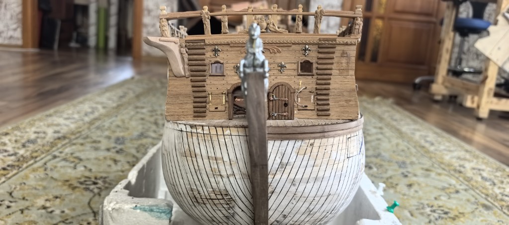

Княвдигед выпрямлять только радикальным методом. Я его сделал составным, как взрослый моделист.
https://rutube.ru/video/c484e3986926d26 ... f444/?r=a/

Если я правильно понял, то это какой-то китайский кит, который Вы сделали сдвоенным, и он подошёл по масштабу...
А чистовая обшивка тоже будет такая же тёмная (на орех похоже), как этот новый княвдигед и киль?
Отдельное спасибо за рутюб

Нет это не китаец. Это от Данилы Любимова. Большой ему респект. Чистовая скорее всего будет груша, а выше ватерлинии ещё не решил.

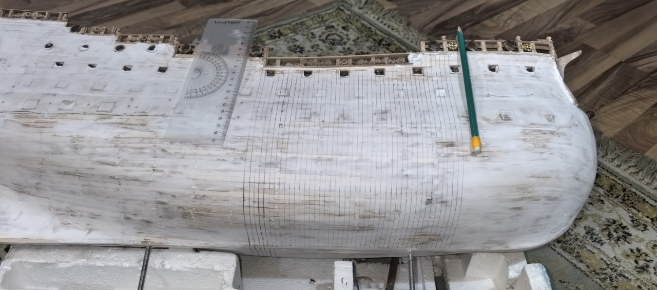

И на завершающем этапе делал проверку корпуса модели корабля на симметрию с помощью контрольных профилей шпангоутов — важная процедура, позволяющая убедиться в правильности геометрии судна. Определил ключевые точки на корпусе, соответствующие положениям шпангоутов согласно чертежам. Эти точки послужат ориентирами для установки контрольных профилей. И так установил шаблон шпангоута на одну сторону корпуса, используя заранее отмеченные точки. Проверил совпадение форм и размеров. Затем переместил профиль на противоположную сторону и сравнил полученные значения. Если отклонения были, небольшие корректировки я делал путем дополнительной шлифовки. Таким образом, применение контрольных профилей шпангоутов позволяет своевременно выявлять возможные проблемы и вносить нужные изменения, обеспечивая высокое качество готового изделия корпуса модели корабля.

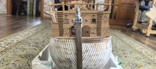

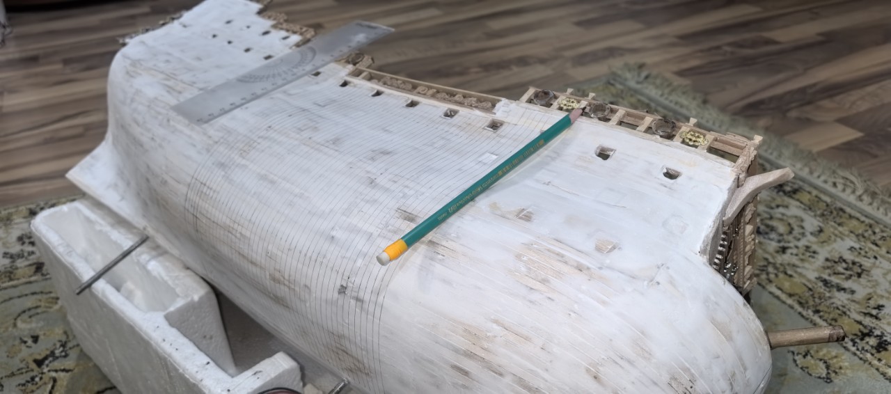

Процесс шлифовки корпуса модели корабля я завершил, обводы корпуса приемлимы.
Достичь симметрии корпуса модели корабля — задача, требующая точности и внимательность. Прежде чем приступить к работе, внимательно изучил чертежи, которых нет!!! а вот шаблоны с моего проекта я сделал. Только так я убедился что обе стороны корпуса зеркально отражают друг друга.

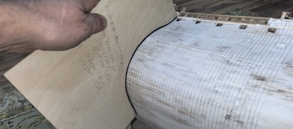

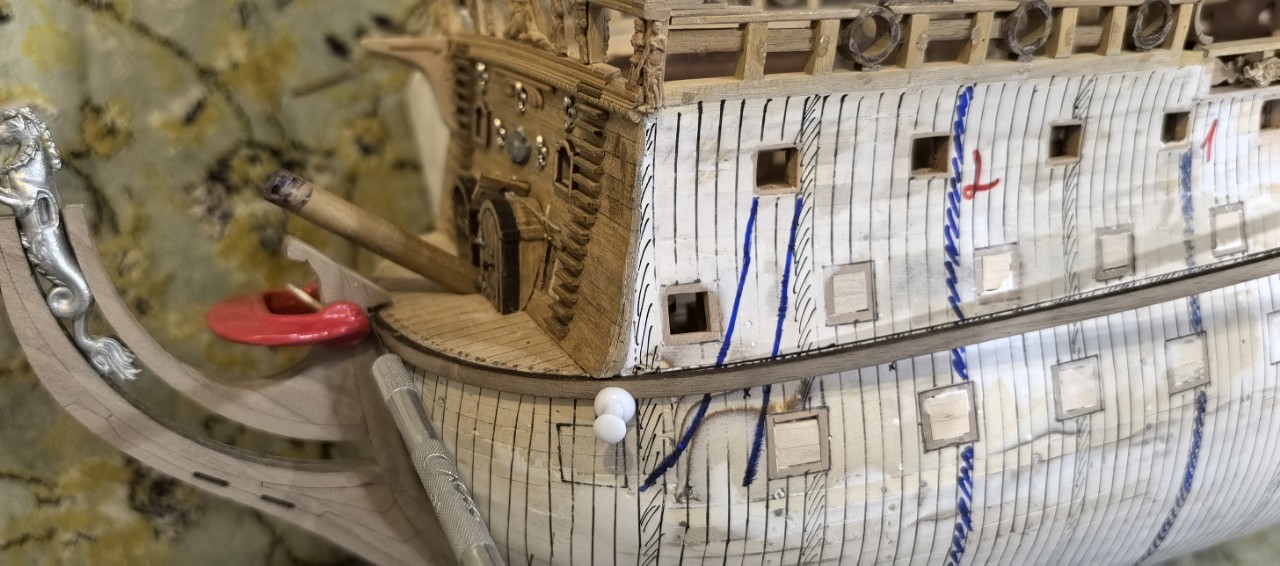

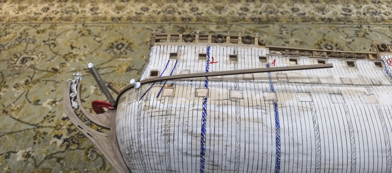

перешел к облицовке корпуса чистовой обшивкой, важно решить, как именно мне это сделать.
Или сначала выполнить чистовую обшивку и приклеить поверх нее планки бархоутов,инструкция от Диагостини #55 обязывает,
либо использовать для бархоутов планки увеличенной толщины, которые будут устанавливаться прямо на черновую обшивку.
Если брать первый вариант. При этом возникают проблемы: бархоут может пересекать линии планок чистовой, что не очень эстетично.
Взвесив за и против решил в очередной раз отступить от инструкции и делать сначала бархоут и уже от него вести чистовую.

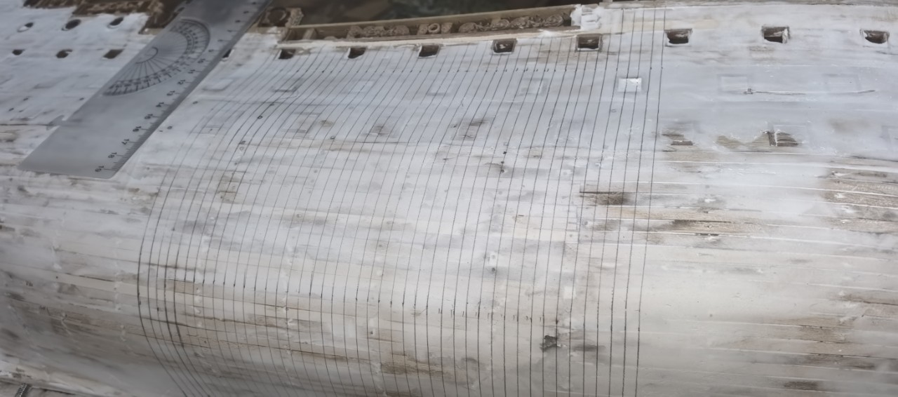

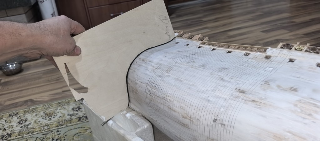

Для достижения хорошего результата в дальнейшем, сначала я вооружился гибкой пластиковой линейкой и карандашом высокой твердости
нарисовал схему как бы шпангоутов корпуса , чтобы потом правильно распологать нагели и болты. И наметил расположения чанель-вельс-бархоута. С него я и начну чистовую обшивку.

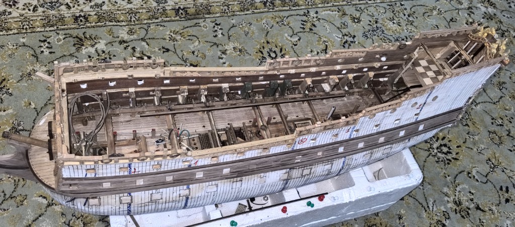

После того как я определился с бархоутом и мне нужно наконец то зафиксировать киль.
Андрей Евгеньевич Крюков 2
- Сообщения: 33
- Зарегистрирован: 21 июн 2020, 14:20
- Благодарил (а): 6 раз
- Поблагодарили: 16 раз

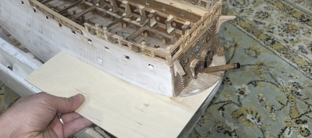

Предварительно вымоченные в горячей воды 70° влажная планка фиксируются на специальном устройстве кондуктор по сгибанию рейки. Кондуктор действительно упрощает процесс гибки деталей и позволяет добиться точности и аккуратности, особенно при изготовлении мелких элементов вроде рейки для бархоута. важно учитывать направление волокон древесины. Гибкость значительно повышается вдоль волокон. Убедившись, что мой кондуктор идеально подходит под форму, которую я хотел придать рейке. Я без проблем стал легко гнуть рейки как толщиной 3мм для бархоутов, так и 1мм для чистовой обшивки корпуса.
- Использовал подкладки, чтобы избежать повреждений поверхности рейки при сгибание. После выдержки повременить 24часа. Готовая рейка, после сушки сохранила приданную форму. Когда форма окончательно стабилизировалась, я клею ПВА столяр
(красный). Вот такие действия помогли мне изготовить качественный элемент бархоута для моего корабля.
https://rutube.ru/video/7152762b086c359 ... 1940d/?r=a

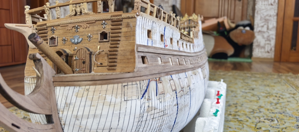

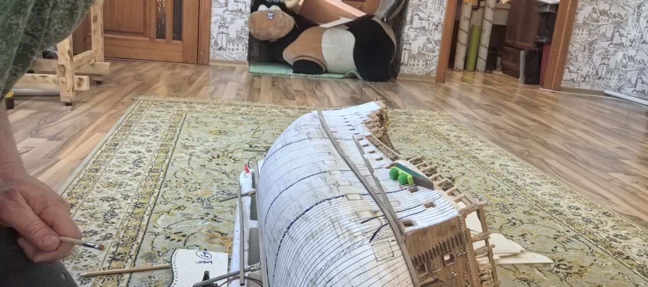

Вот здесь не стоит торопиться и нужна предельная аккуратность.
- Μιχαήλ Γ.Σ.
- Сообщения: 818
- Откуда: Сочи
- Благодарил (а): 165 раз
- Поблагодарили: 538 раз
Так вельс или бархоут?) Порадовали вы меня, Андрей Евгеньевич.Андрей Евгеньевич Крюков 2 писал(а): ↑09 мар 2026, 14:44 ... наметил расположения чанель-вельс-бархоута...
А поясья обшивки вы рассчитывали, Андрей Евгеньевич? Я просто не понял...Андрей Евгеньевич Крюков 2 писал(а): ↑09 мар 2026, 14:44 ... Для достижения хорошего результата... нарисовал схему как бы шпангоутов корпуса , чтобы потом правильно распологать нагели и болты...
Владимир Стефанович Бухтояров
- Сообщения: 184
- Откуда: Тольятти
- Поблагодарили: 42 раза
Чистовую обшивку, по-любому, надо будет шпаклевать и шлифовать, шпаклевать и шлифовать, шпаклевать и шлифовать... Это если Вы планируете добиться точности обводов и симметричности.Андрей Евгеньевич Крюков 2 писал(а): ↑09 мар 2026, 14:44
А с выступающими бархоутами добиться точности и симметричности будет затруднительно, или вообще невыполнимо.
