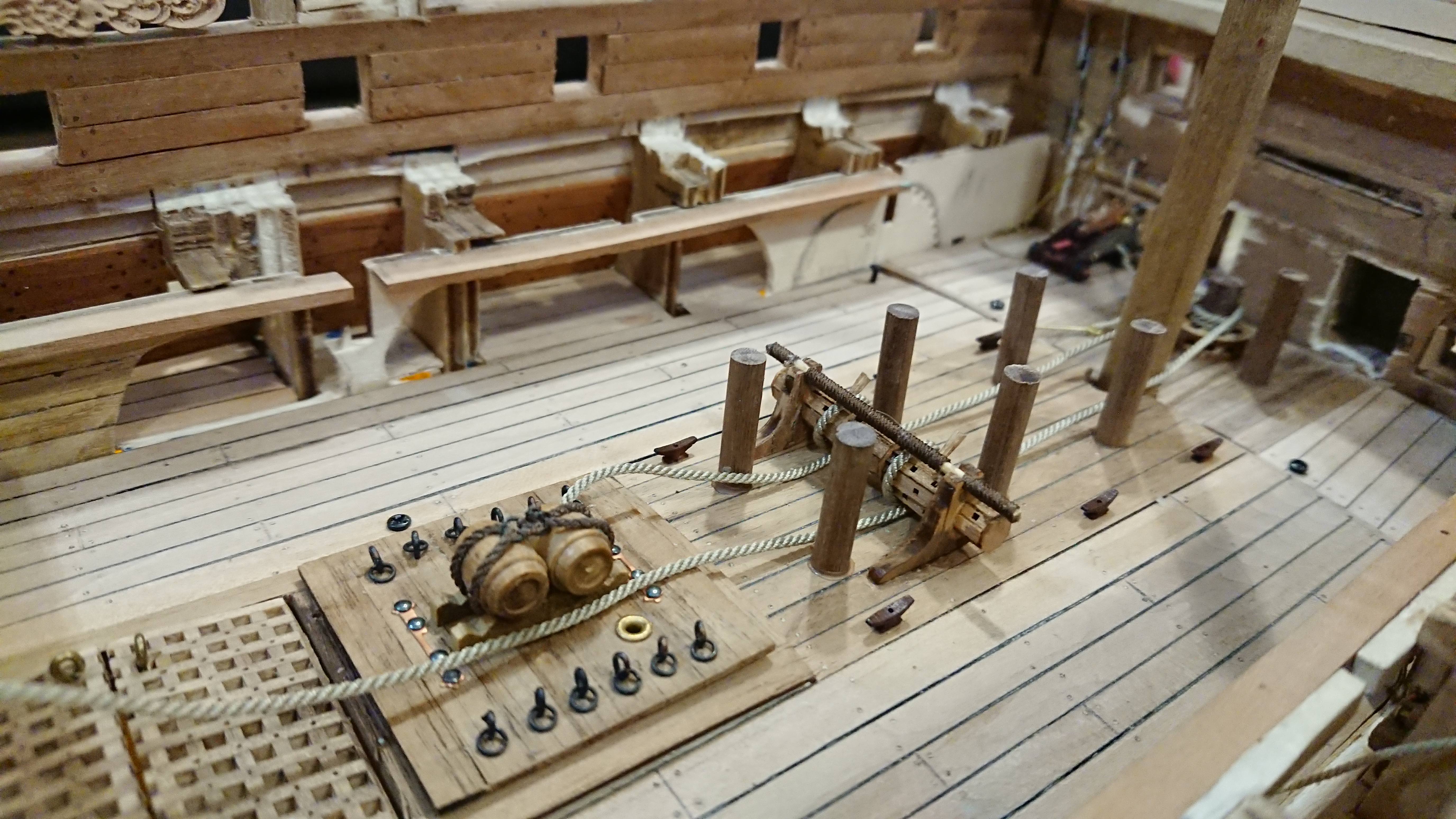

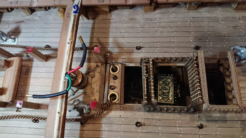

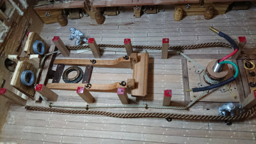

Кабаляринг - <бесконечный> конец, который в носовой части судна проходил через два блока, установленных впереди якорного битенга. В кабаляринг на небольшом расстоянии один от другого были вплеснены штерты - короткие тонкие концы; кабаляринг укладывали около якорного каната и штертами прихватывали к нему. Якорный канат на шпиль непосредственно не накладывали, так как на больших судах он имел диаметр 6 дюймов (152мм) и был слишком жестким Якорный канат выбирали кабалярингом и укладывали в канатном ящике в большую бухту.

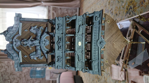

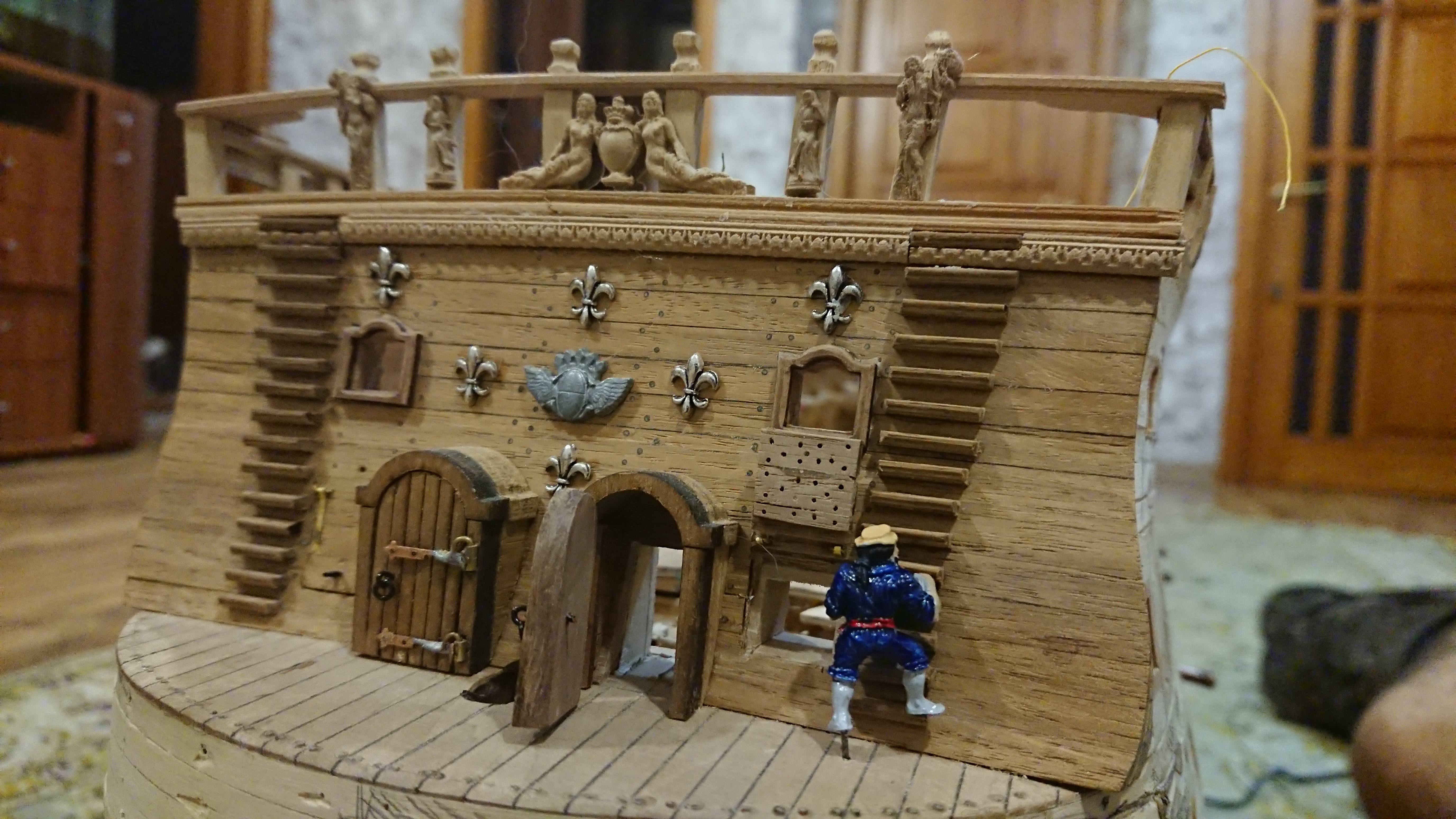

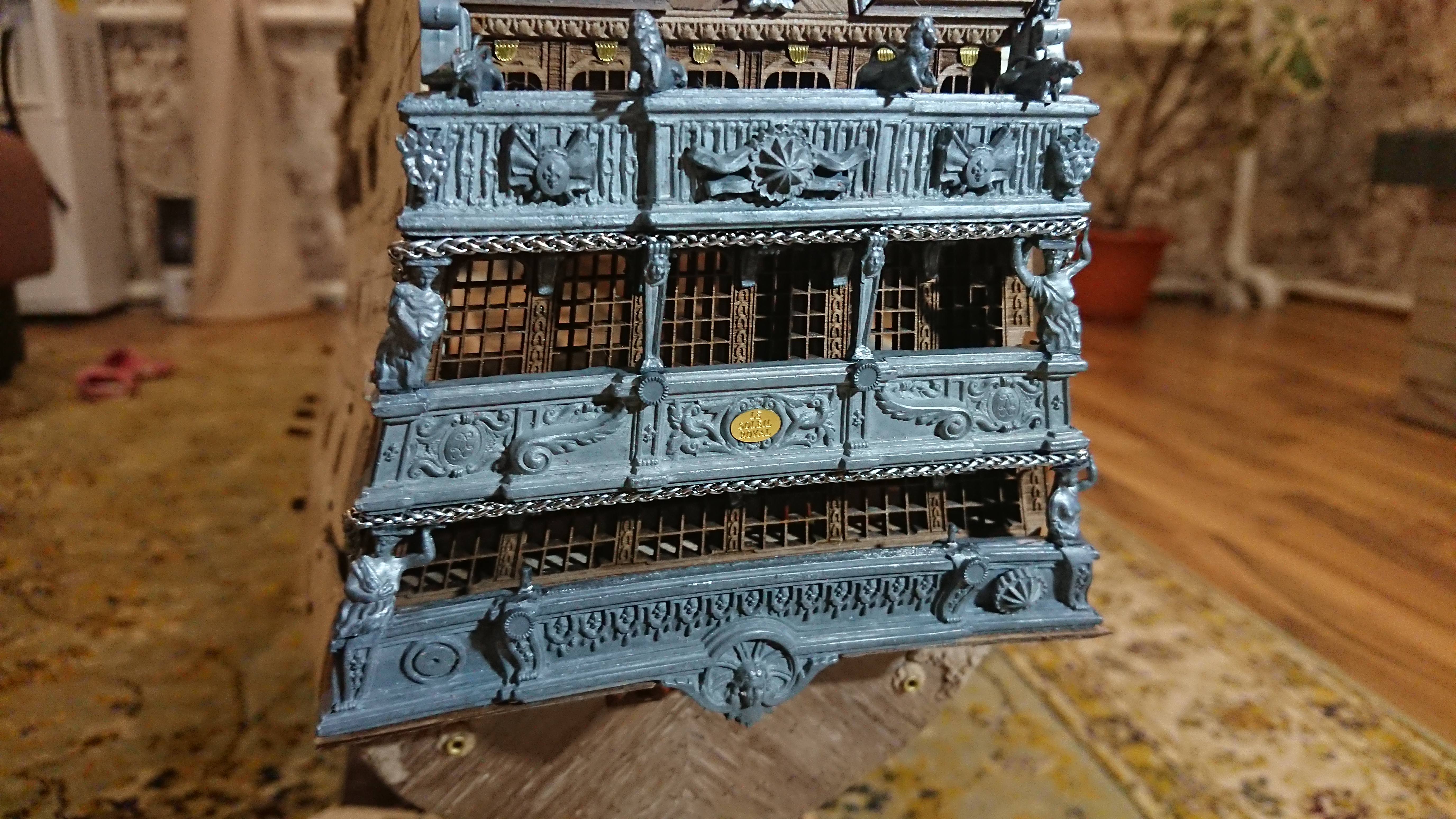

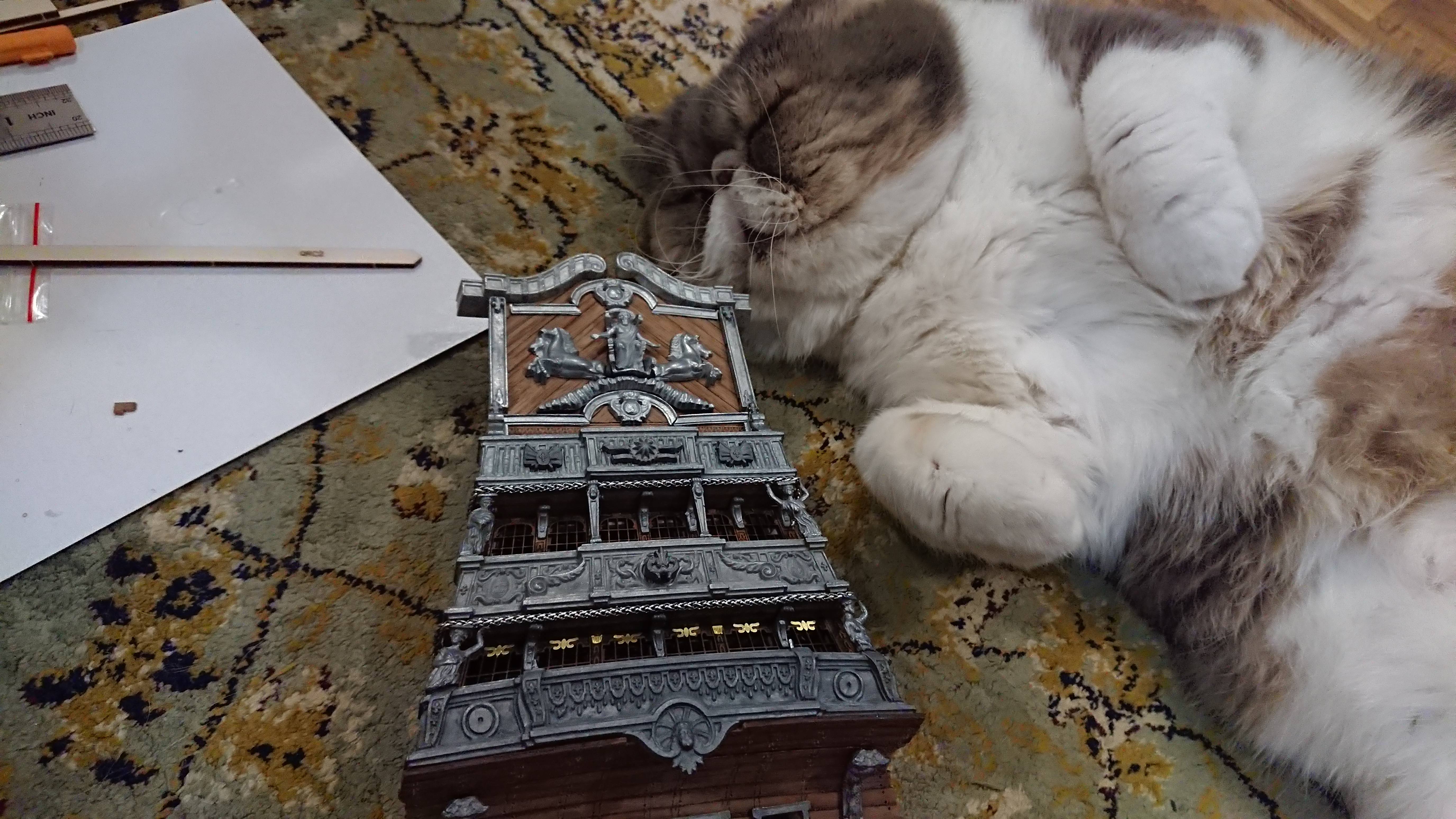

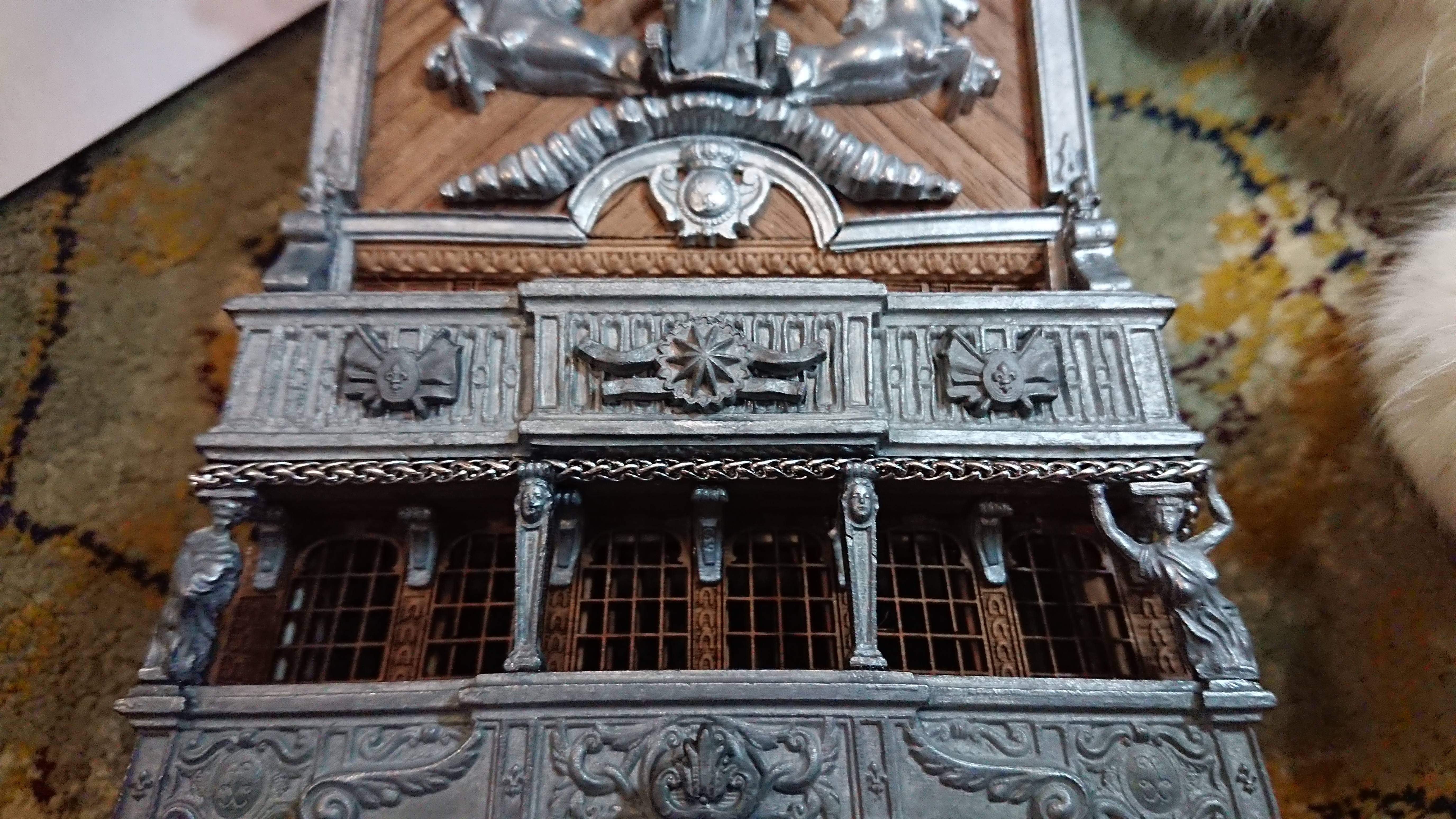

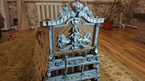

Сегодня работал над кормой корабля. Обшил рейкой орехом, приклеил окна орех.
Установил балконы, наметил и просверлил под нагели отверстия. Запланировал как будет у меня устанавливаться декор.

Шикарно у вас получается
Сообщения: 860
Сообщение Μιχαήλ Γ.Σ. » 20 мар 2022, 22:38
Ваша работа воодушевляет!

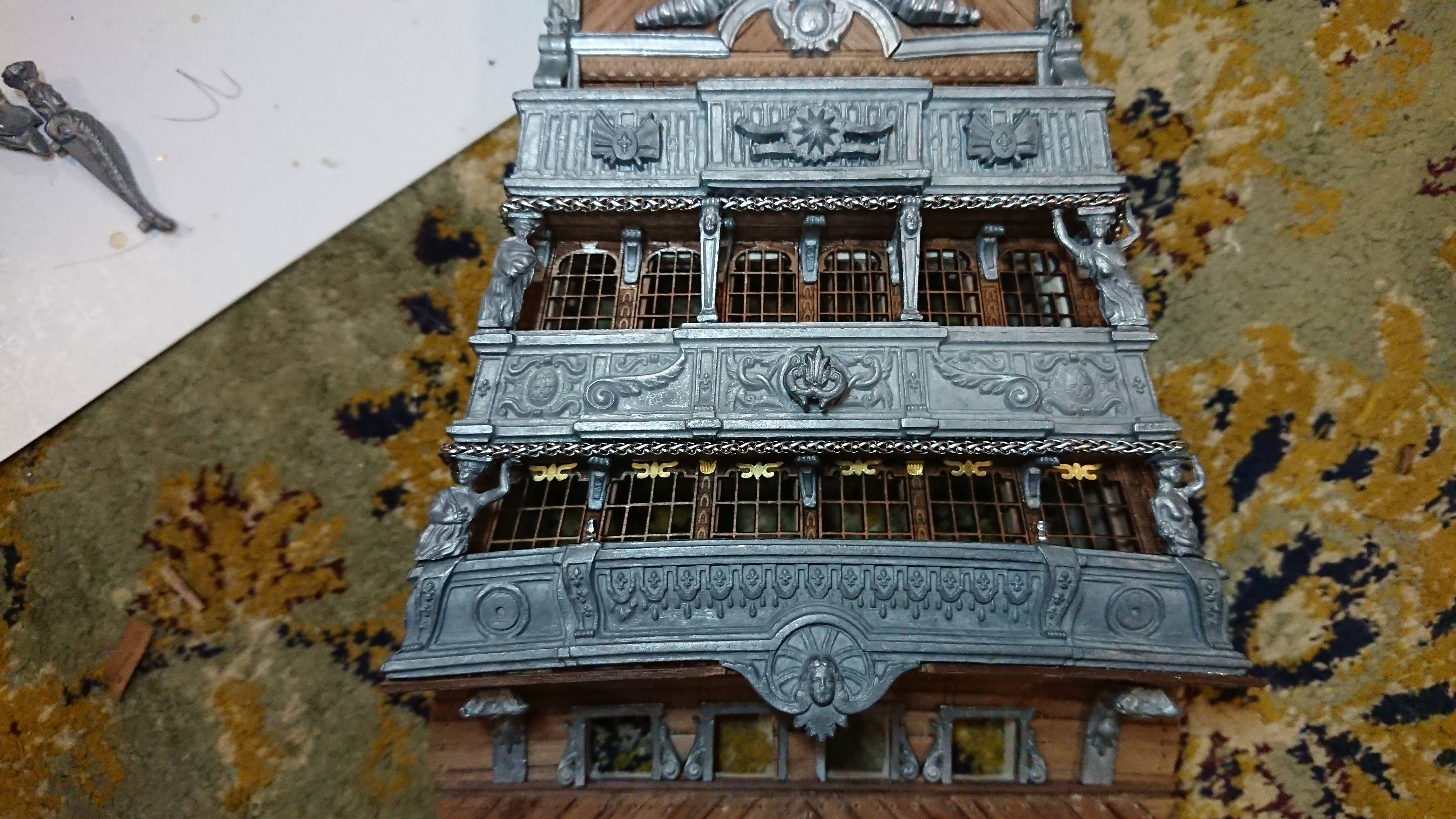

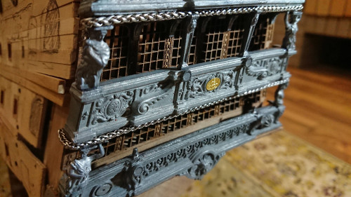

Работал над кормой корабля.

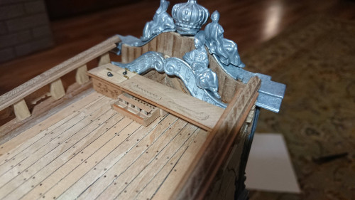

Работаю по немногу.

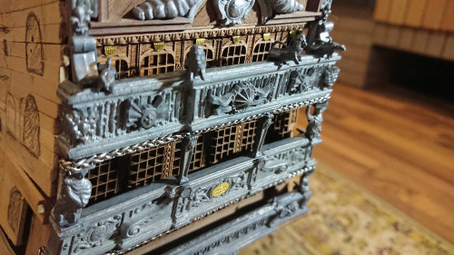

Ещё фото

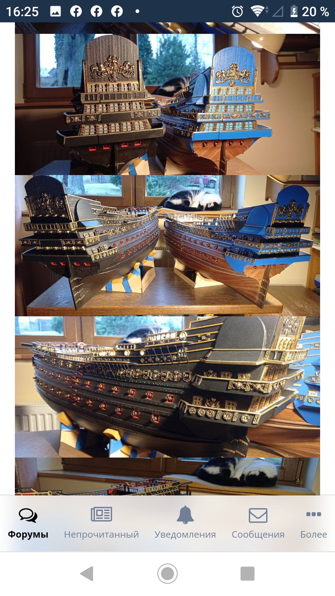

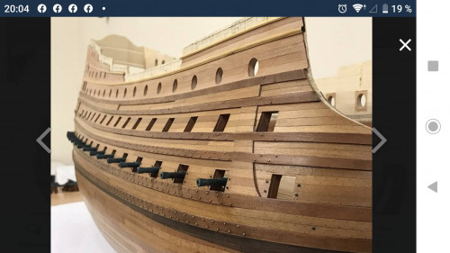

Остальная часть корпуса из груши светлая и тёмная. Есть на кого ровняться, коллеги за рубежом строят очень даже здорово👍

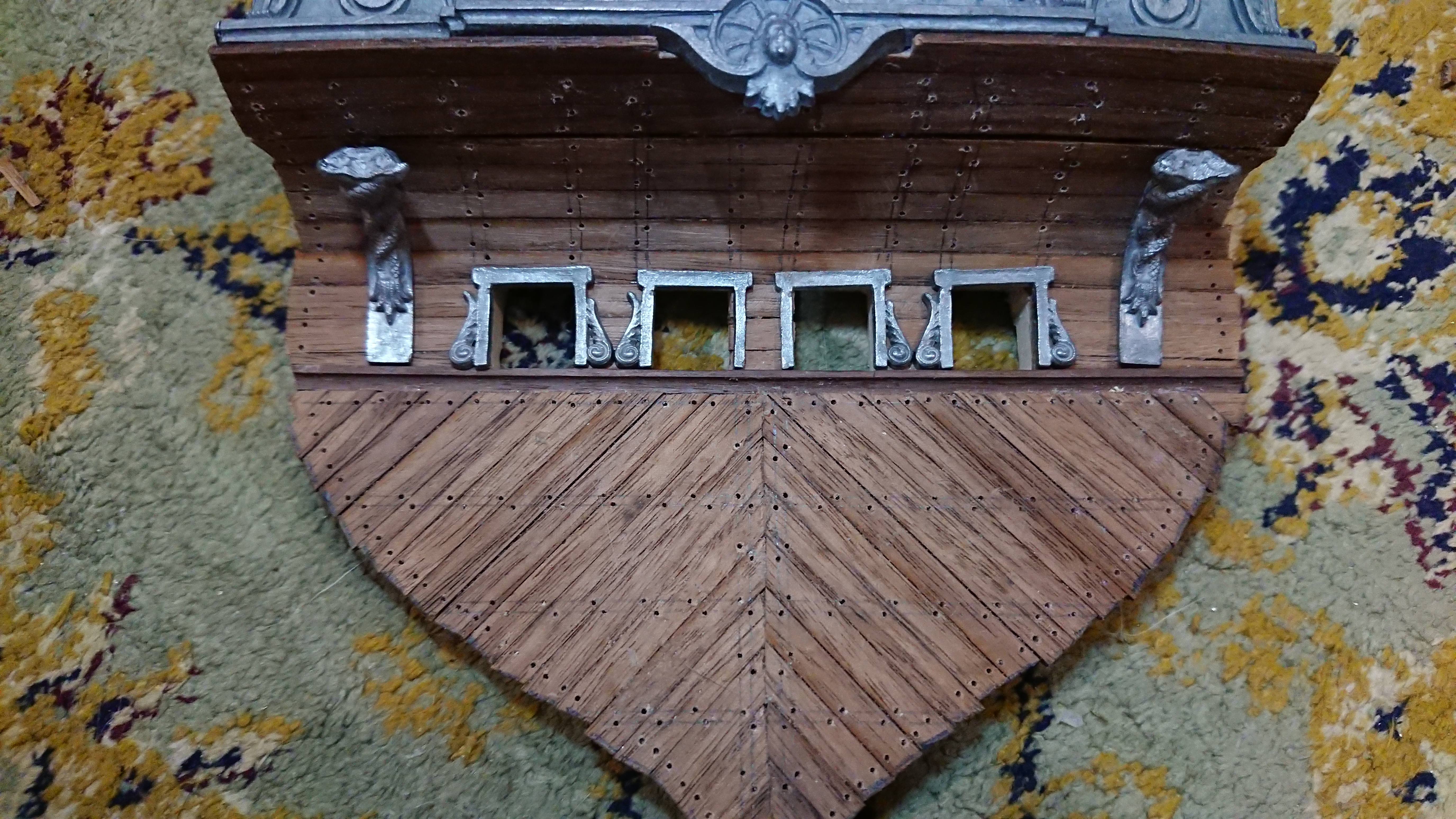

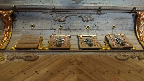

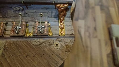

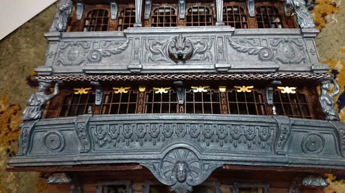

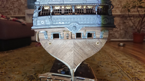

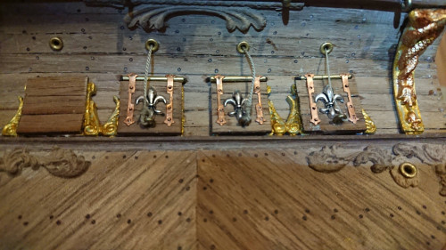

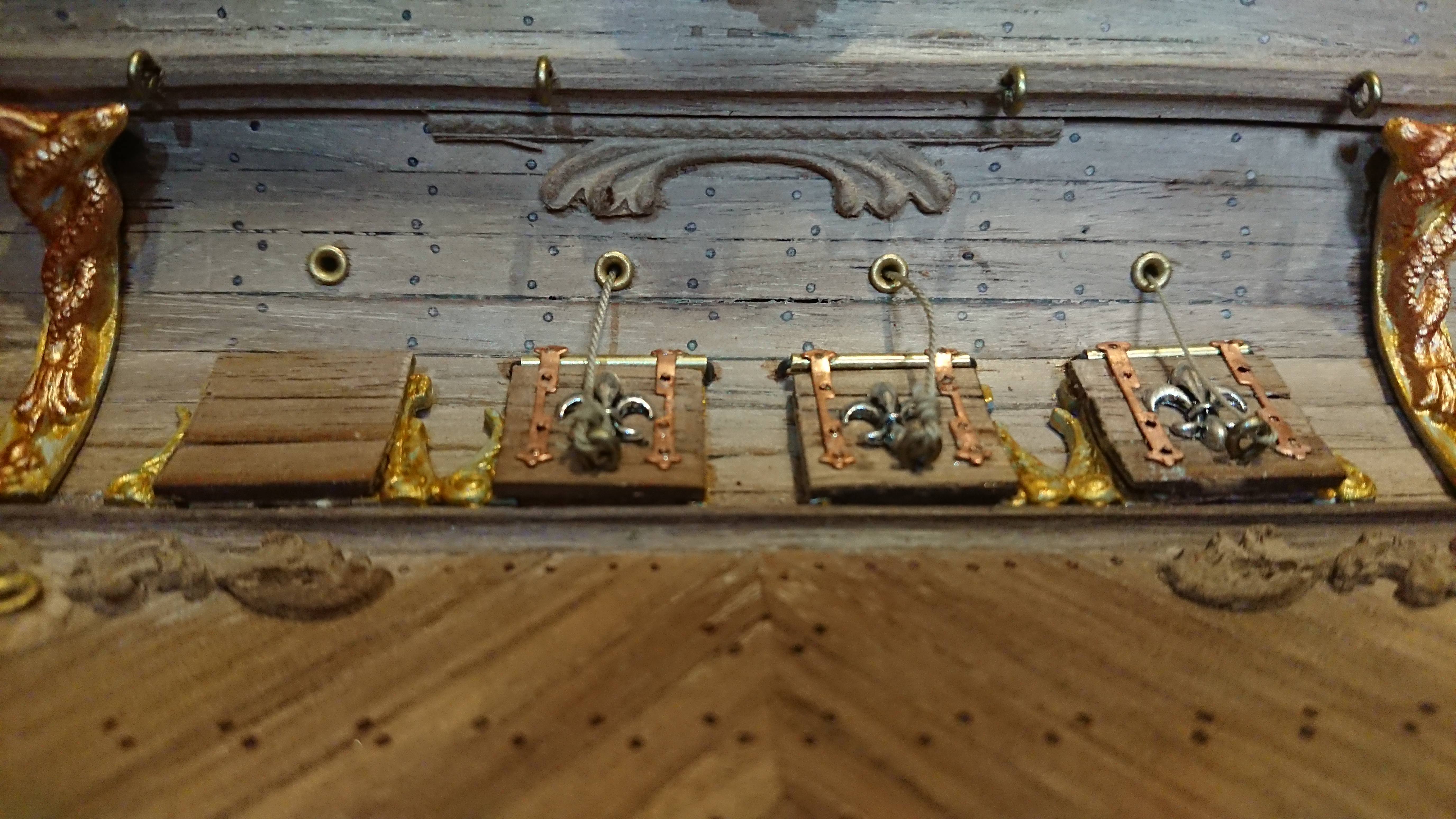

Кормовой подзор и порты в транце для ретирадных пушек

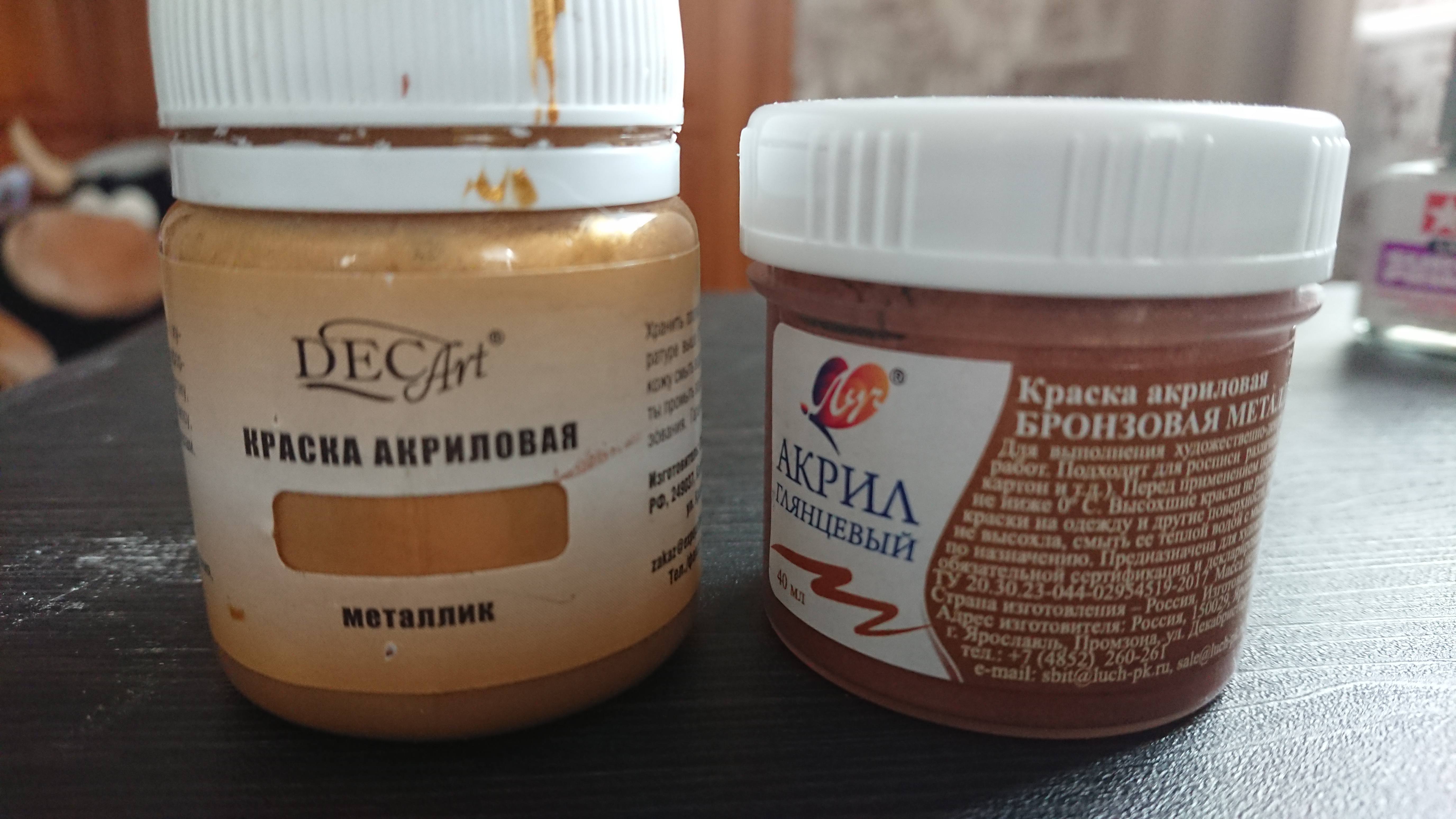

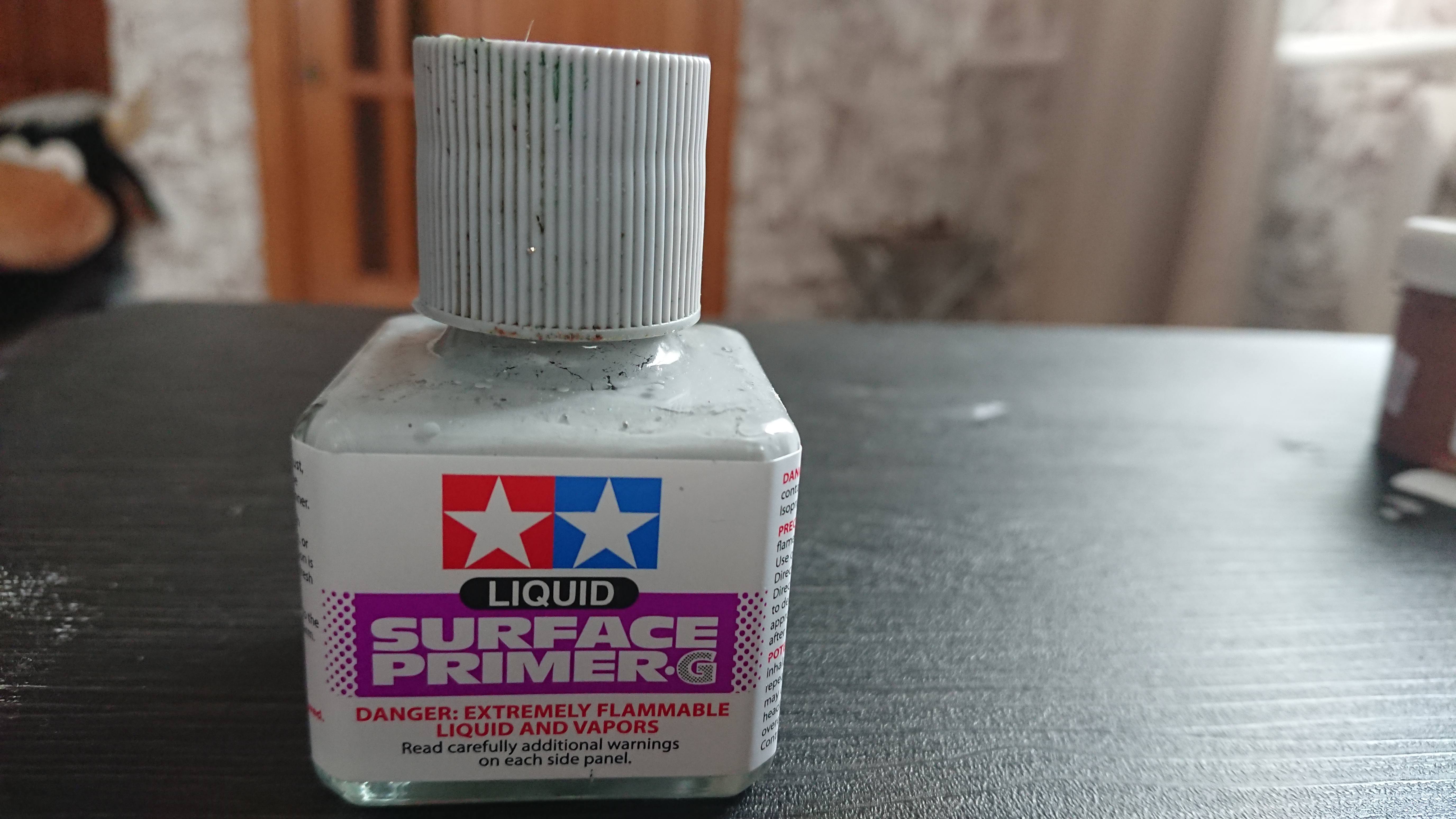

Краски и грунтовка.

Шикарная корма у Вас получилась Андрей Евгеньевич. А петли на порты как делали, открываются они? Судя по фотографиям петли или отдельно куплены или самодельные.
Андрей Евгеньевич Крюков 3
Сообщения: 87
Зарегистрирован: 18 апр 2021, 06:38
Откуда: Усолье-Сибирское
Поблагодарили: 89 раз
Сообщение Андрей Евгеньевич Крюков 3 » 03 апр 2022, 16:17
Петли купленные, к ним я подошёл просто, не стал искать в интернете какие они были на самом деле. Просто взял микро трубочку медную, по всей длине пушечного порта, а по краям согнутые Г-образно два гвоздика
Петли приклеил к трубочки космофен . Пушечные порты будут открываться.

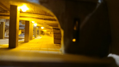

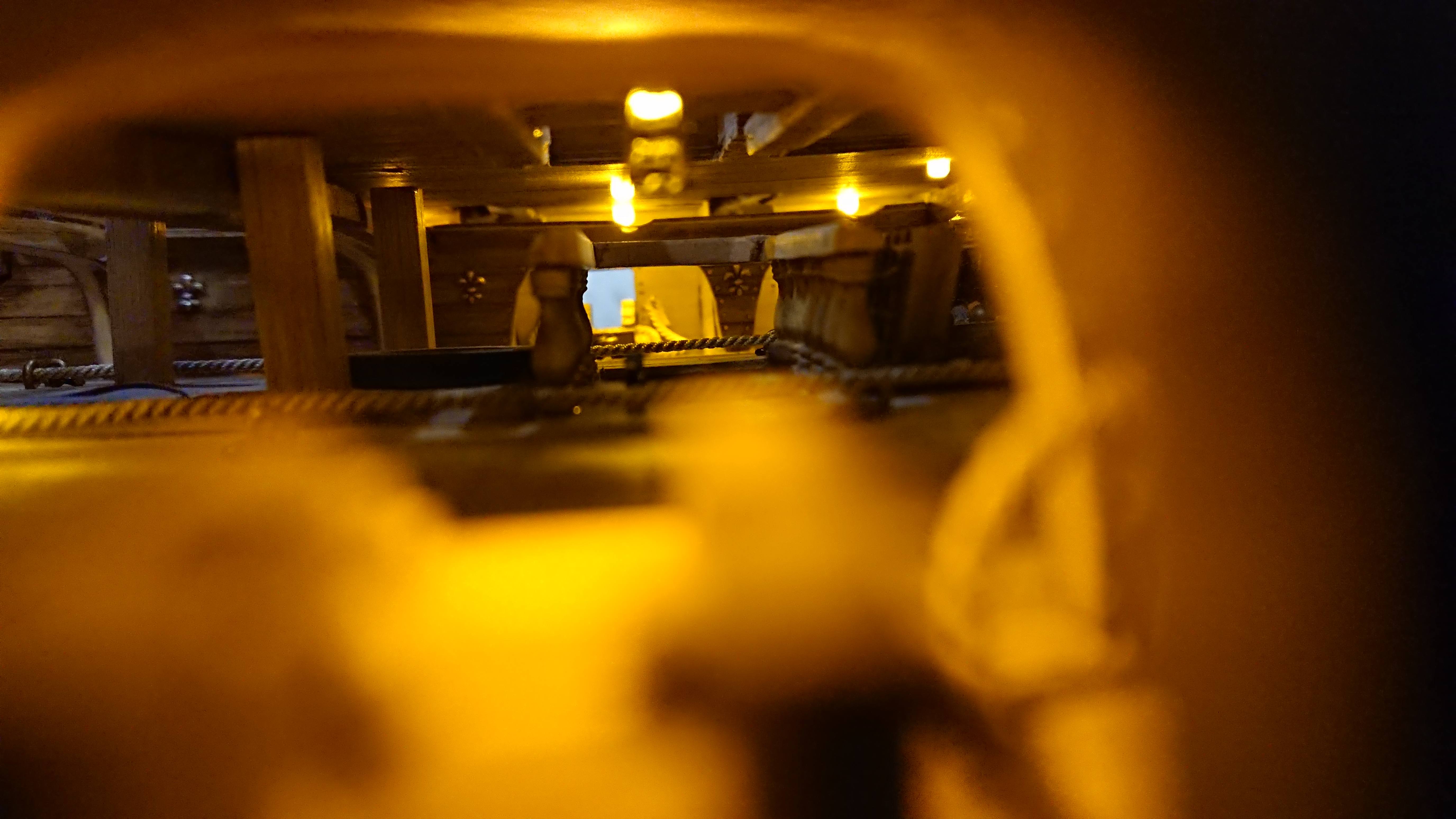

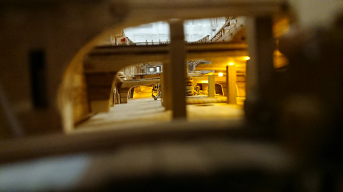

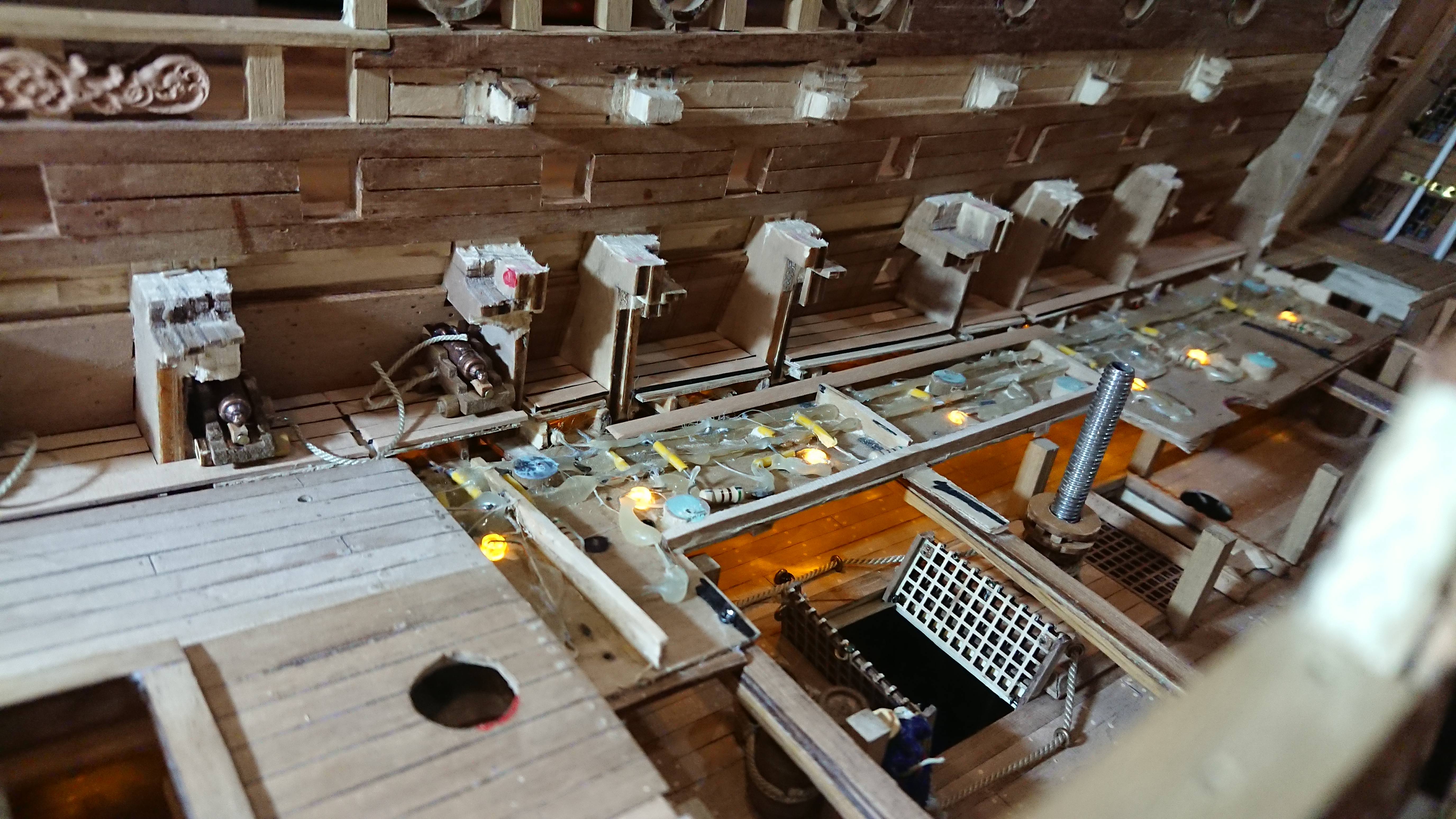

Солей Рояль 👑. Подсветка нижних палуб ✨

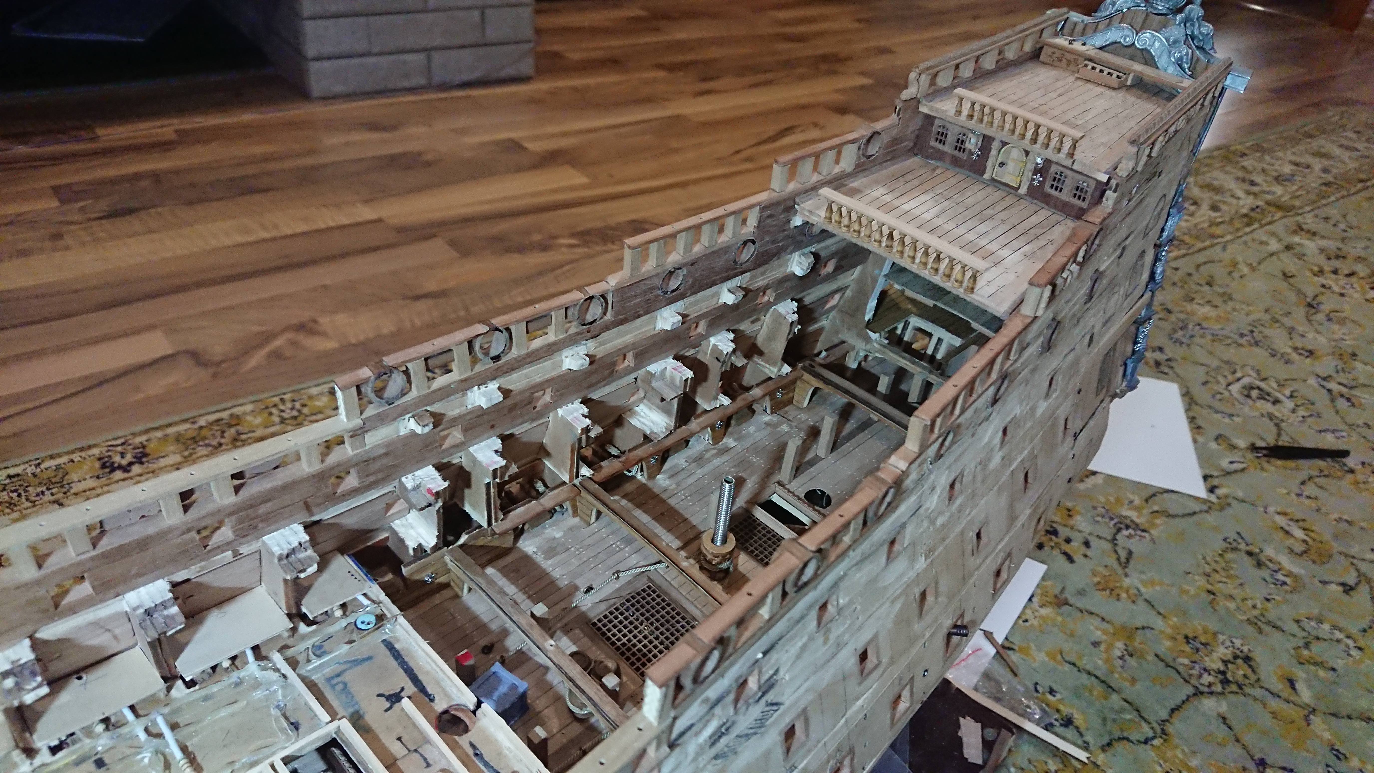

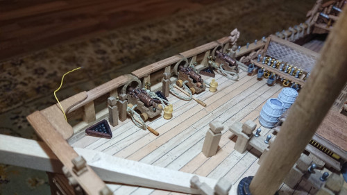

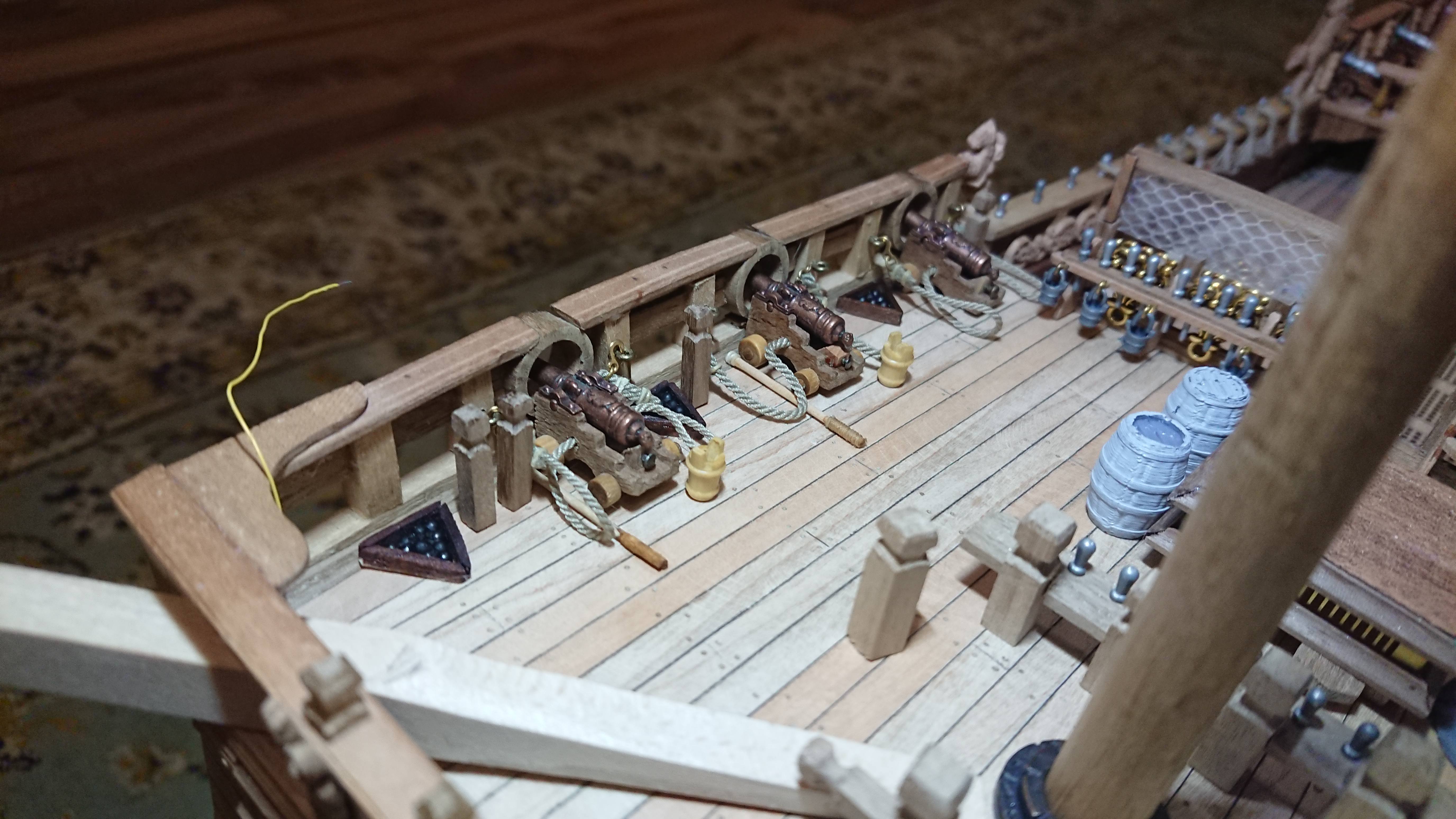

Солей Рояль 👑

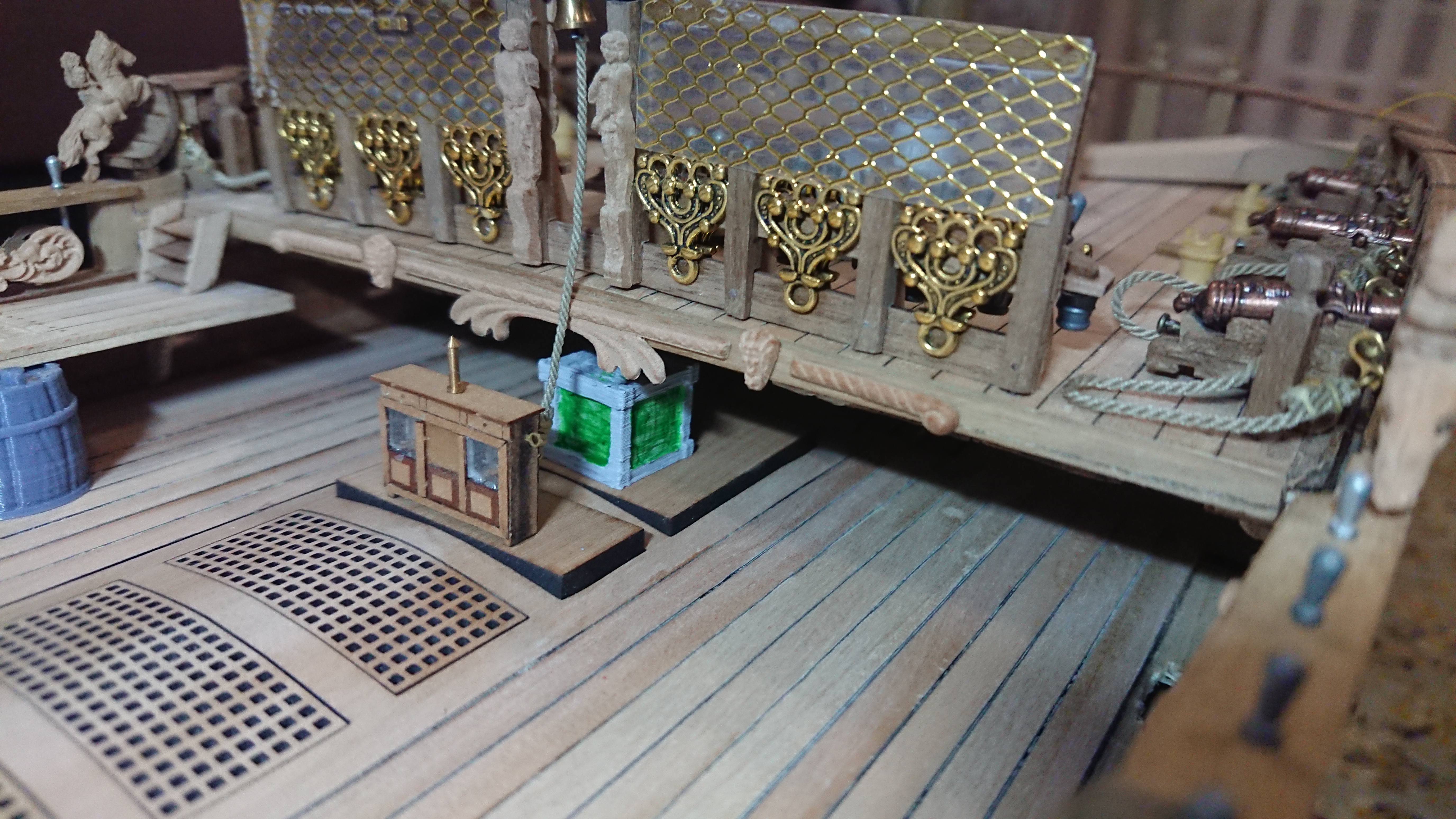

Сообщение Андрей Евгеньевич Крюков 3 » 21 окт 2022, 21:22

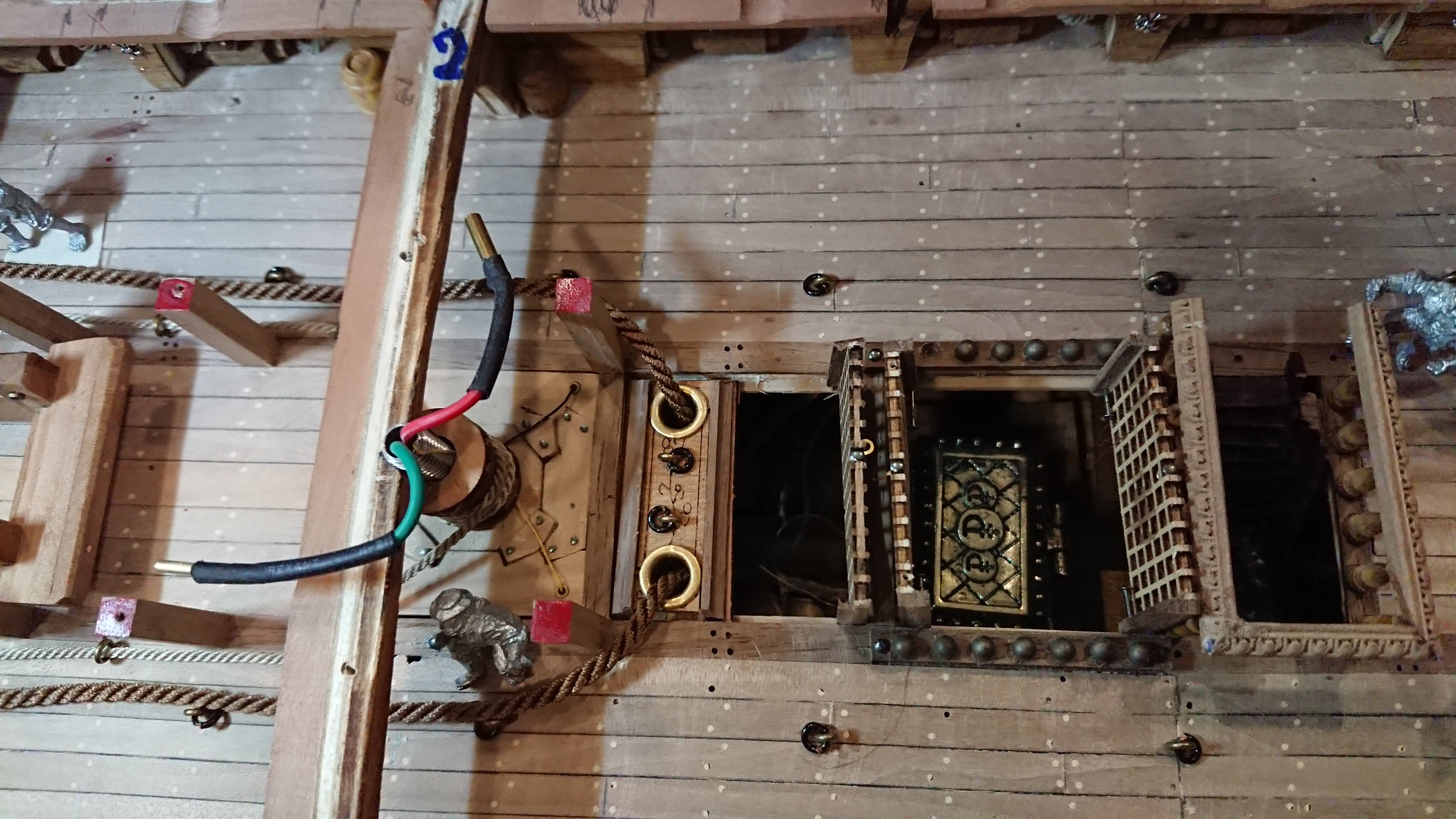

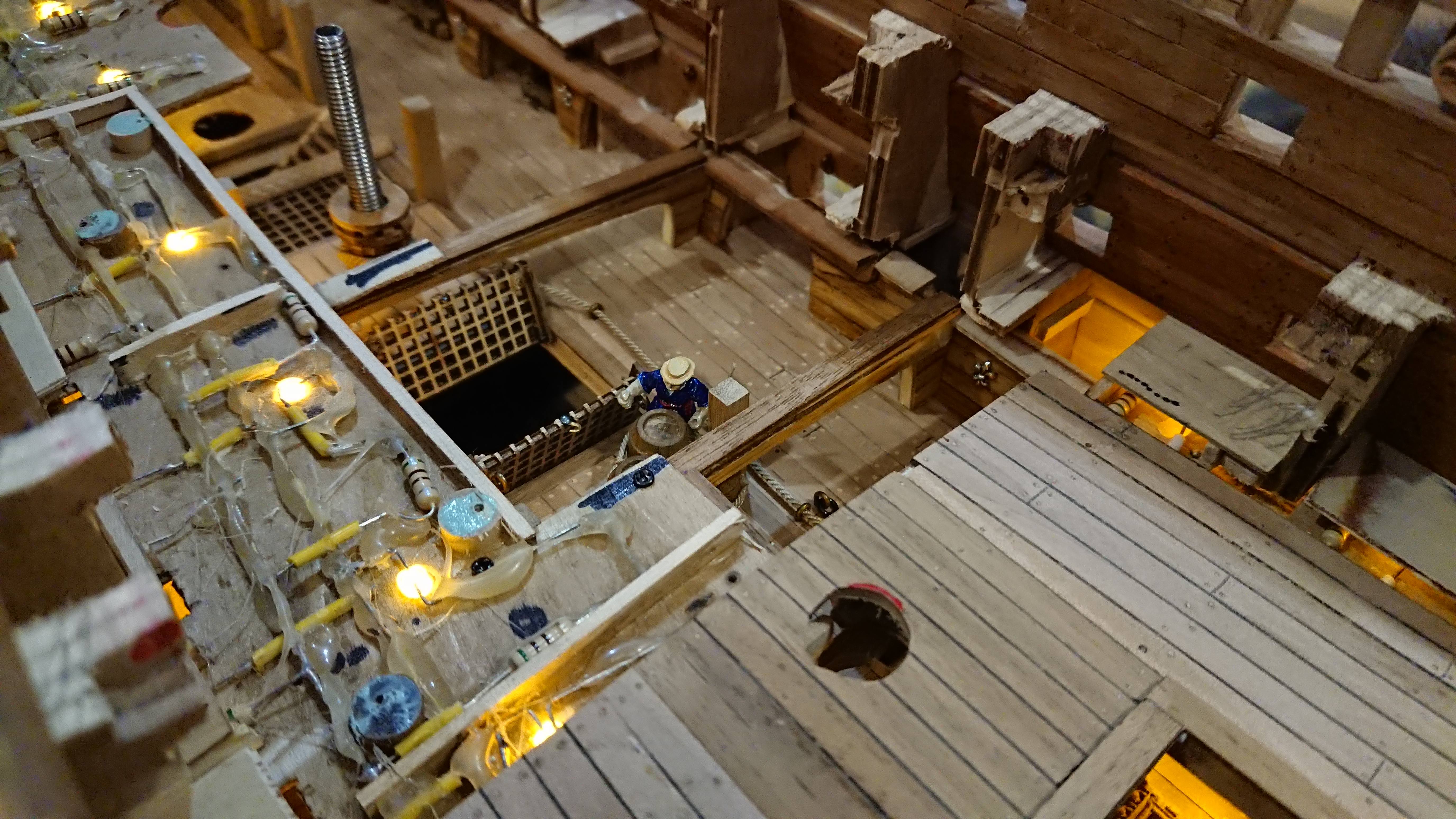

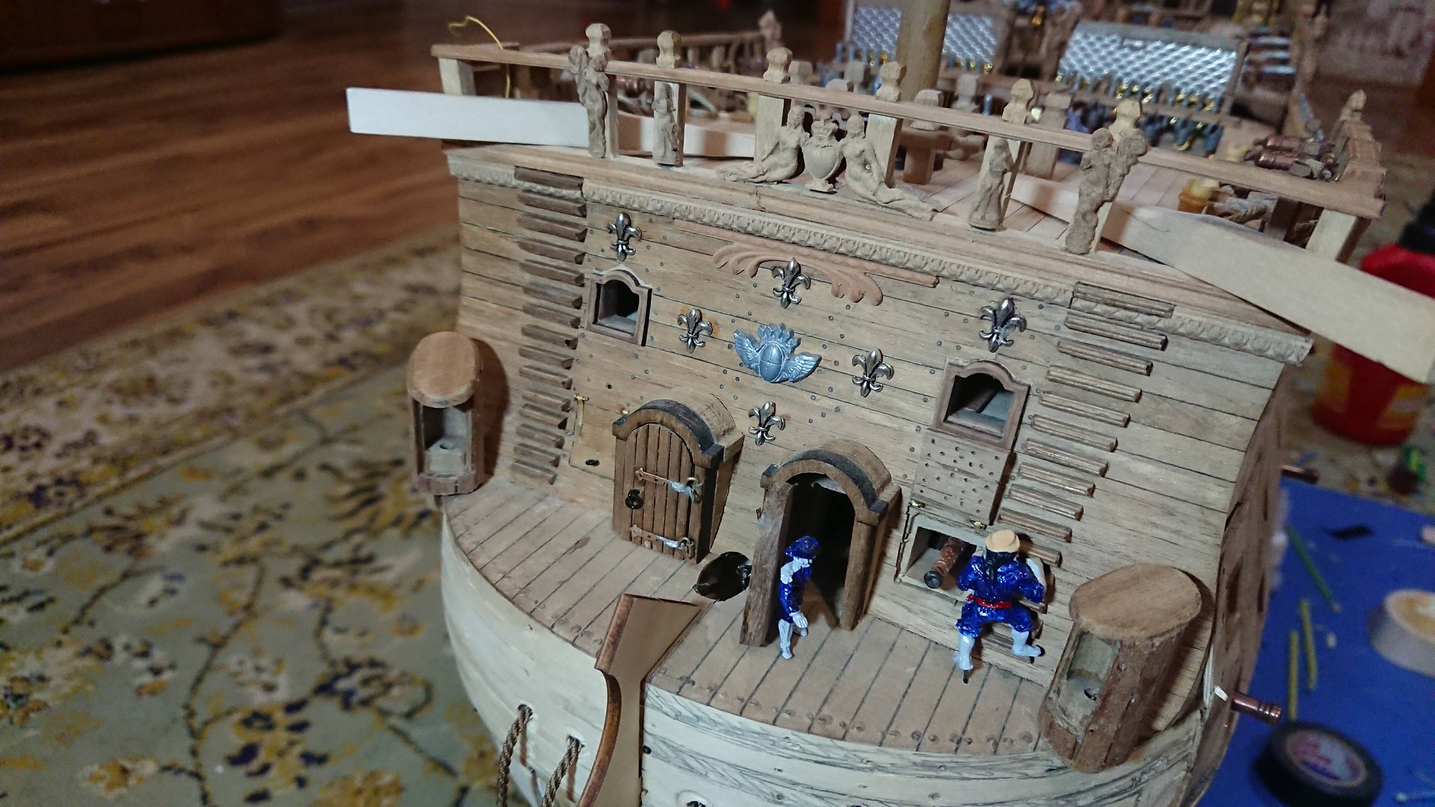

Заполняю палубы
