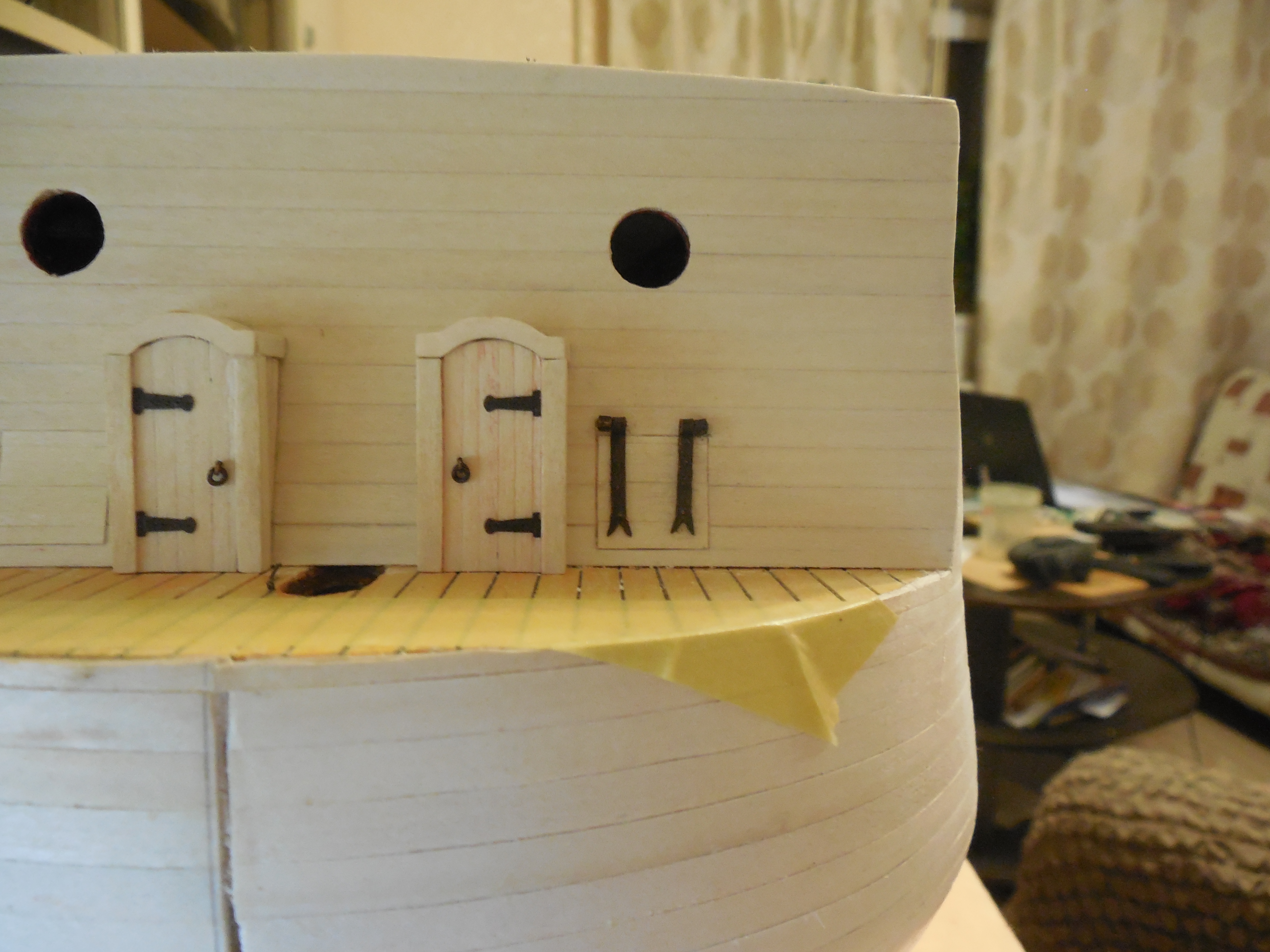

Затем черним и устанавливаем на модель. В приближении на фото выглядит не очень, но в натуре вроде нормально. К тому же фон будет темнее после морилки, что слегка скроет недостатки. В процессе еще обкатаю технологию, ведь надо изготовить порядка 140 петель :shock: :o . Так что на какое-то время пропаду из форума. Да... а ручки-то все-таки корявенькие :(

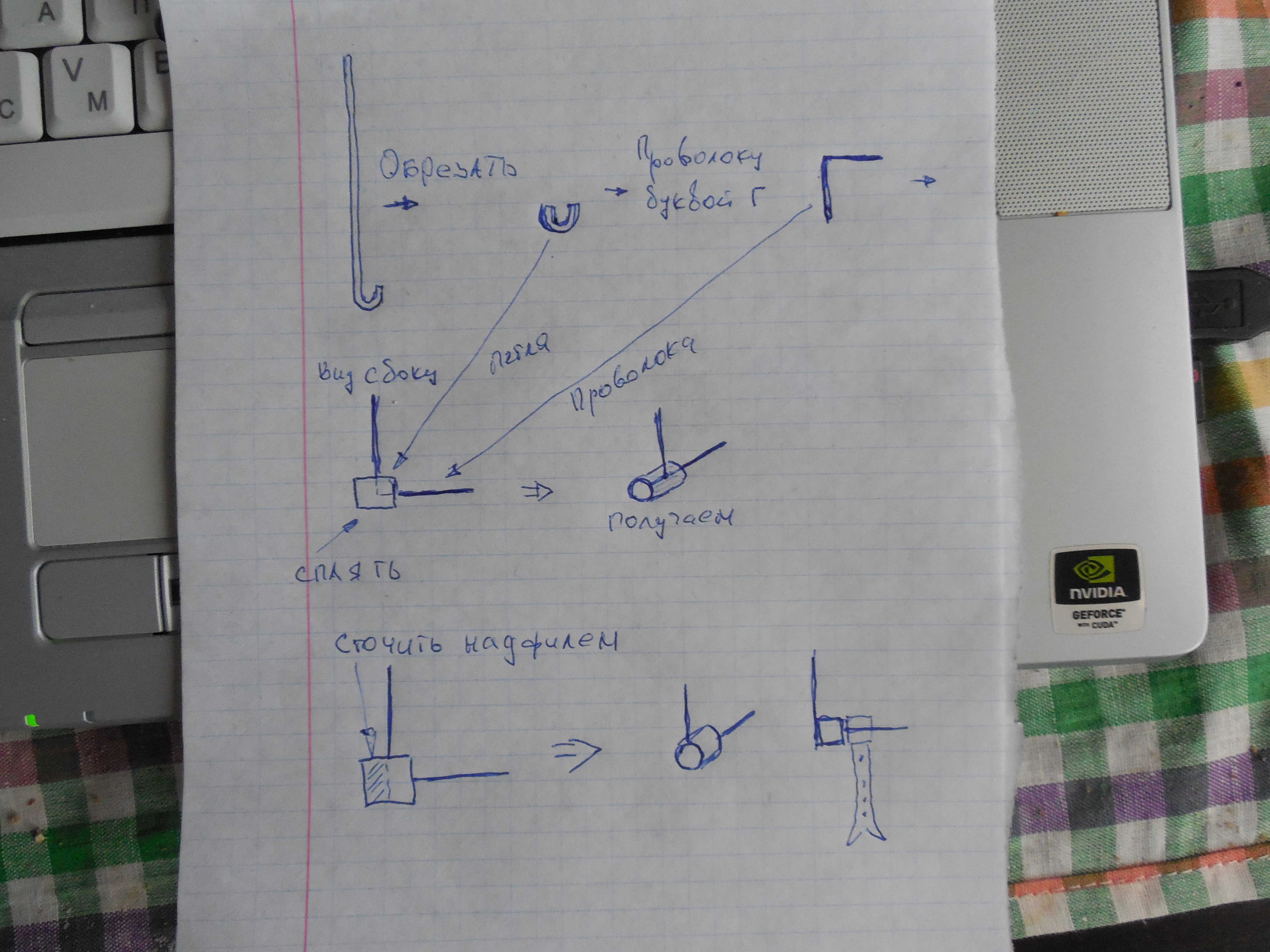

Доброе утро,а вторую часть петли(интересует как к корпусу крепится) как изготавливали, если не затруднит, можно поподробнее, спасибо.

skodovod писал(а): 19 ноя 2020, 08:57 Доброе утро,а вторую часть петли(интересует как к корпусу крепится) как изготавливали, если не затруднит, можно поподробнее, спасибо.
Сначала из той же полоски, из которой делал петлю сделать заготовку второй части петли в форме буквы U для того, чтобы удобнее было впаивать проволоку. Проволоку (один конец проволоки - ось петли, второй конец - гвоздь в корпус) согнуть буквой Г и впаять примерно в середину заготовки. Это для того, чтобы потом сделать четкий край петли. Иначе будет заметен изгиб проволоки. Затем надфилем стачиваем лишний припой и край заготовки. Прилагаю схему. Четких фоток сделать не получается. Думаю, по рисунку должно быть понятно.

Спасибо, всё понятно,возьму себе на вооружение.

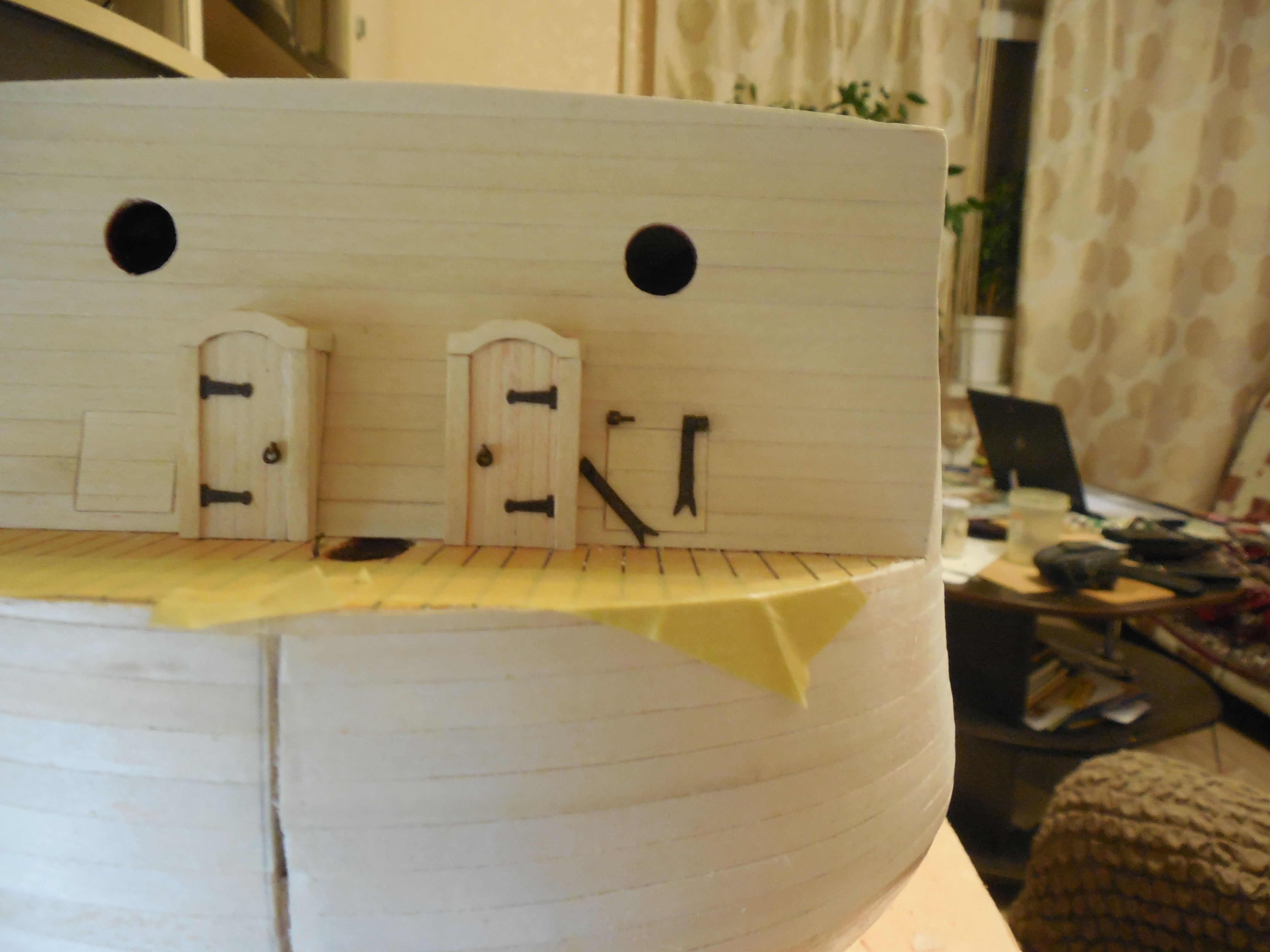

Сообщение Alexsk » 29 ноя 2020, 18:41

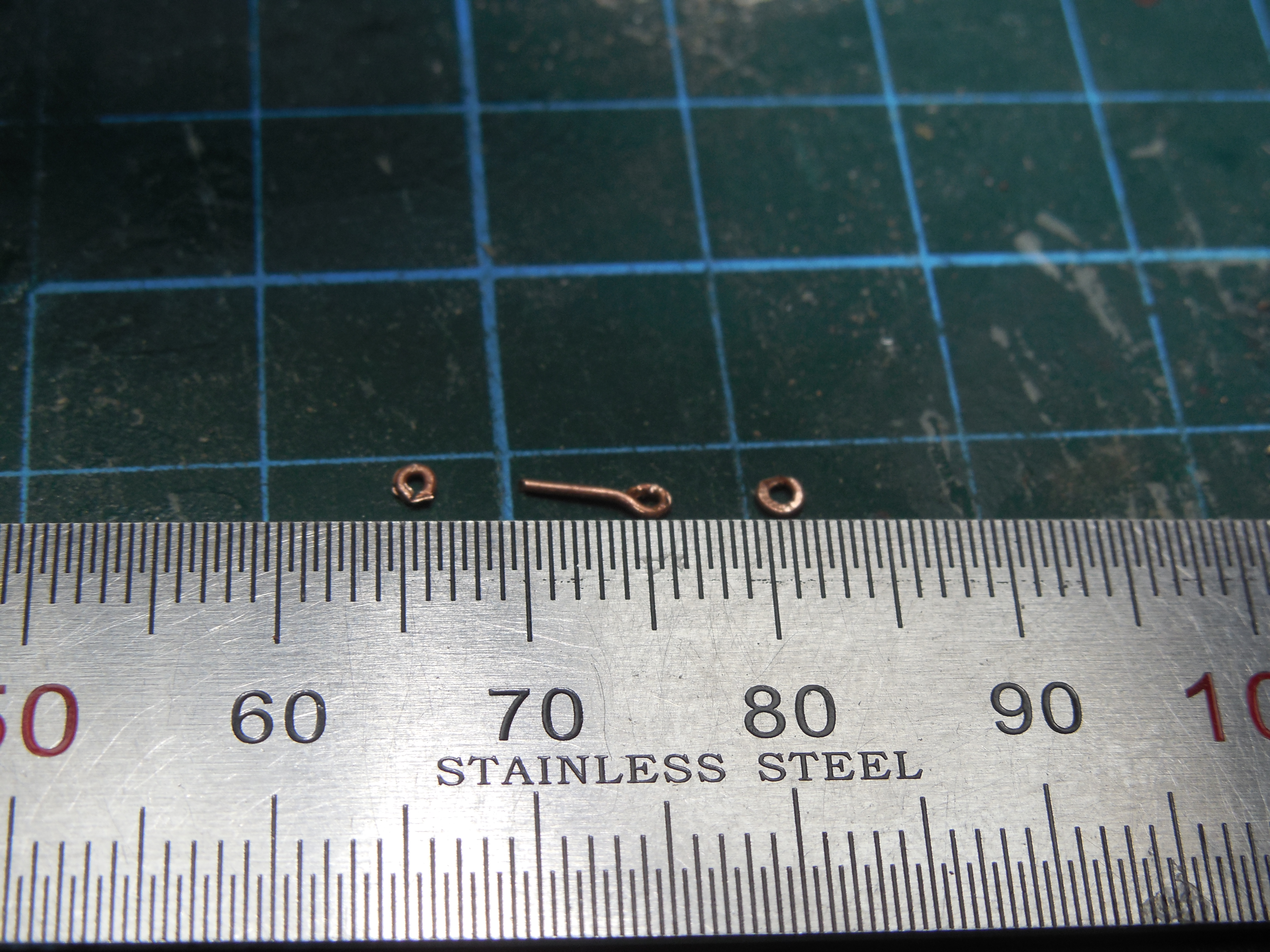

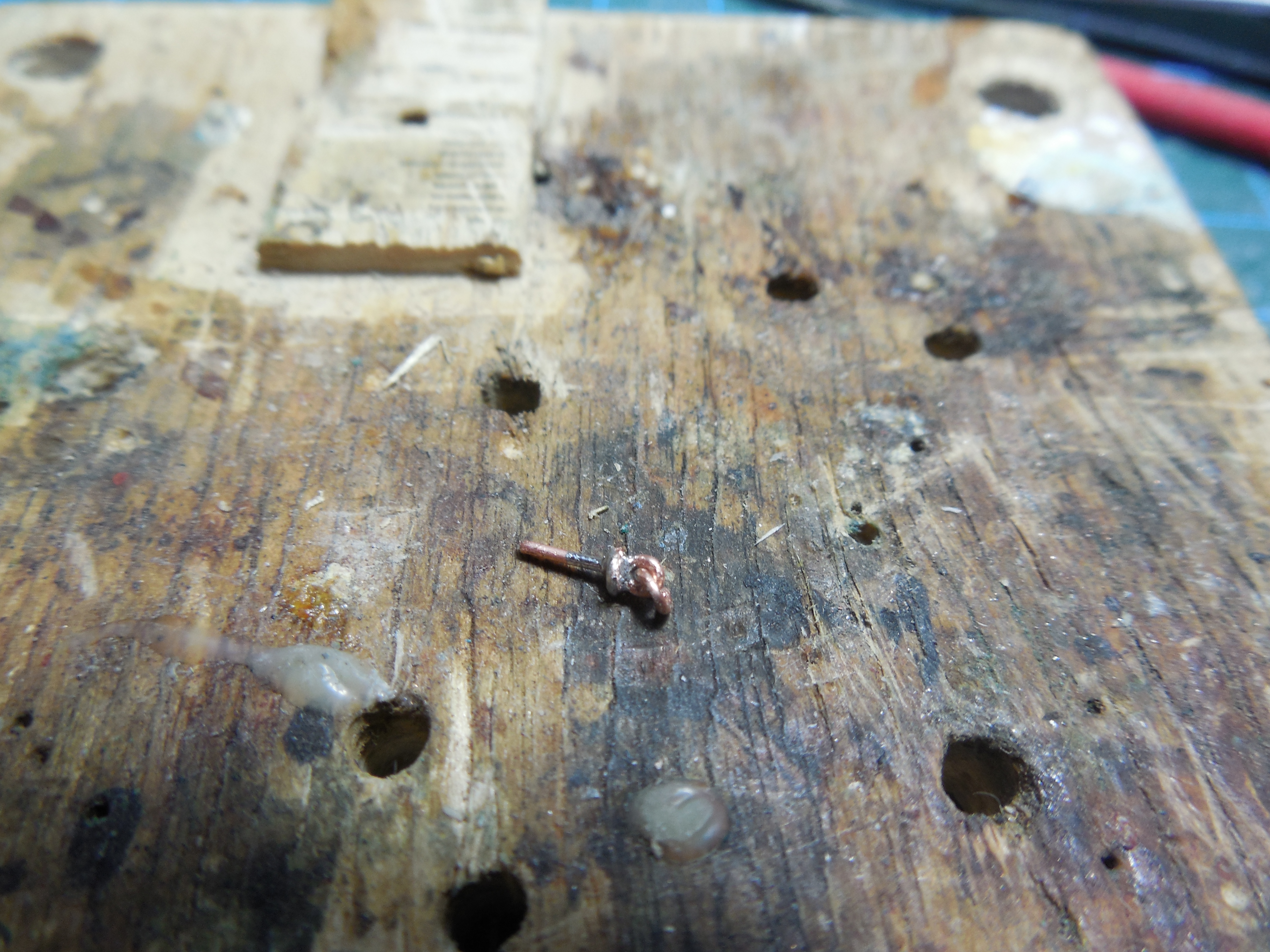

Немного освежу ветку. На крышку порта сделал рым с кольцом. Технология на фото

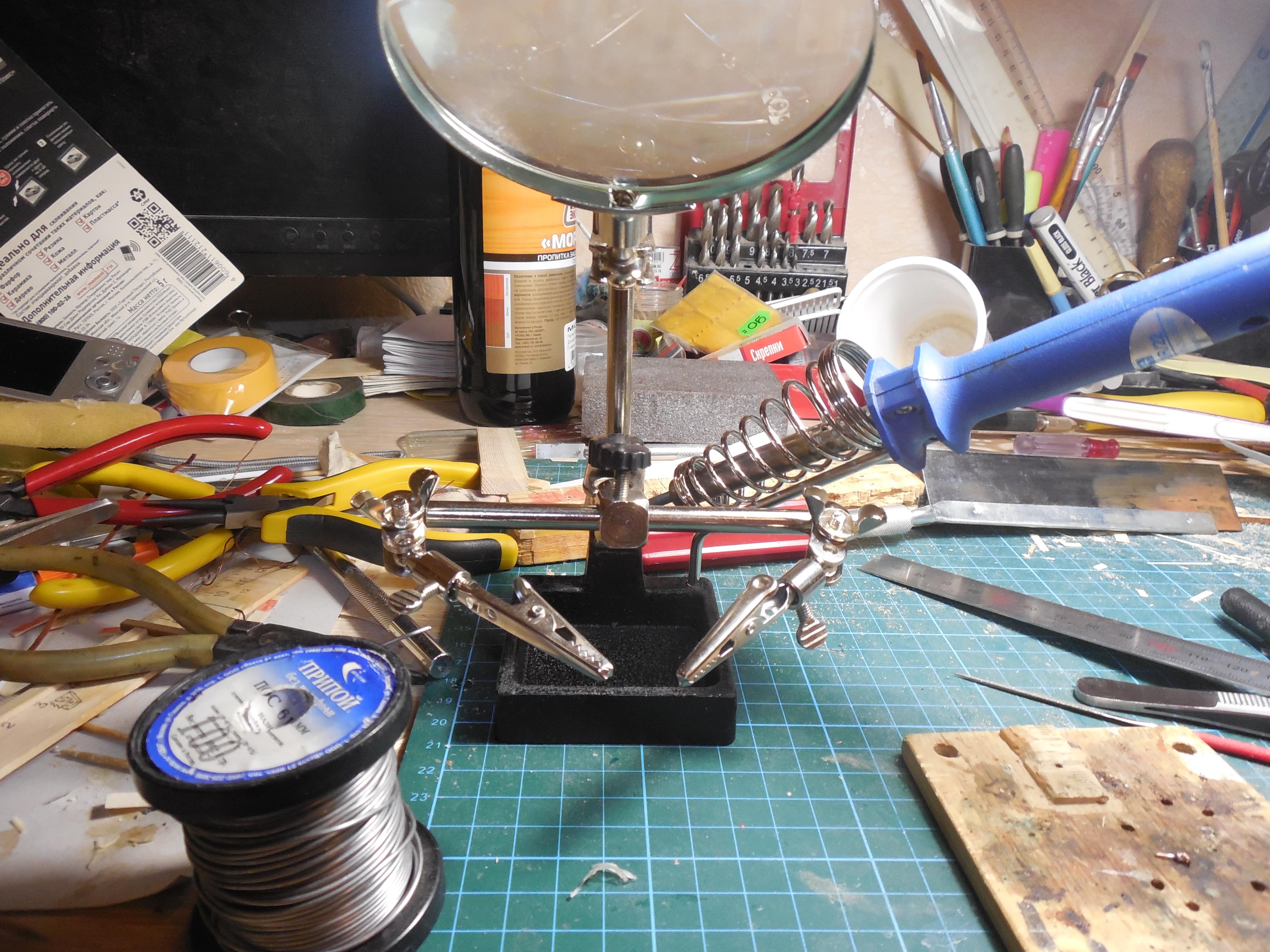

Для пайки купил себе "третью руку". Удобная штука, как оказалось

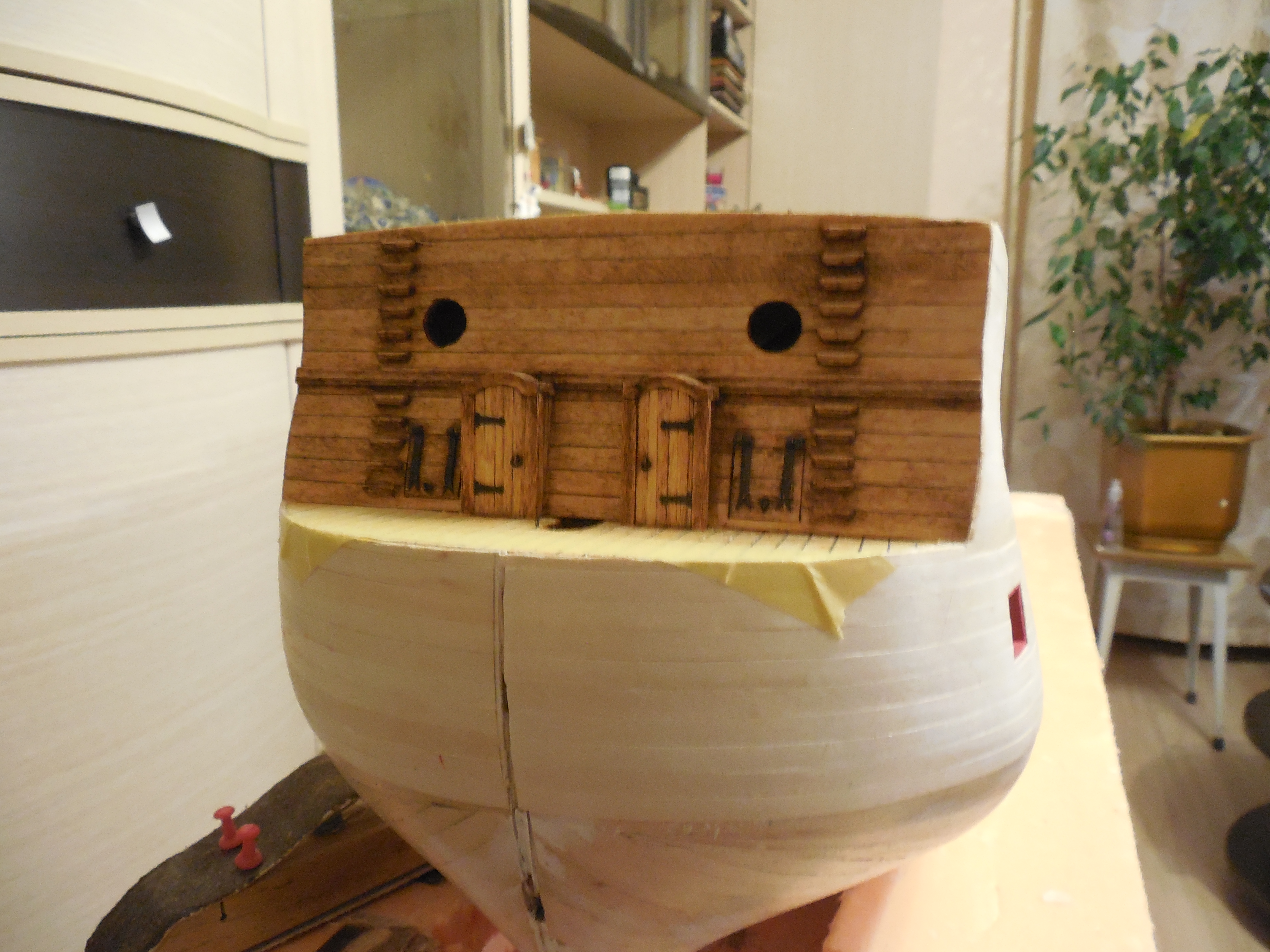

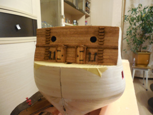

Ну и все установил на модель и заморил. Морилку выбрал цвета Мокко. Купил несколько разных, но наиболее подходящей, как мне показалось, именно эта. По-крайней мере мне цвет нравится. Пробовал орех, как советует ДеА, но он какого-то зеленоватого цвета. Жуть

Александр Козлов писал(а): 29 ноя 2020, 18:44 Ну и все установил на модель и заморил. Морилку выбрал цвета Мокко. Купил несколько разных, но наиболее подходящей, как мне показалось, именно эта. По-крайней мере мне цвет нравится. Пробовал орех, как советует ДеА, но он какого-то зеленоватого цвета. Жуть
Ну орех в натуре имеет очень богатую гамму - от зеленоватого до темно коричневого. А у вас не очень темный для королевского то корабля? Или это так на фото получилось? я бы сделал посветлее. Развел краситель, сделал цвет посветлее. На примерке мне понравилось больше. И почему вы не сделали несколько оттенков? Двери - темнее, наличник светлее. Ну у каждого свое виденье. Удачи.

Александр Козлов писал(а): 29 ноя 2020, 18:42 Для пайки купил себе "третью руку". Удобная штука, как оказалось
У меня такая была. Отдал и купил третью руку со светодиодной подсветкой на линзе. Ваще круть. Темно - включи подсветку, светло - так работай. Кроме крокодилов ещё тисочки, правда пластиковые.
Может и темновато, но мне нравится. А вот выделить элементы - мысль хорошая.

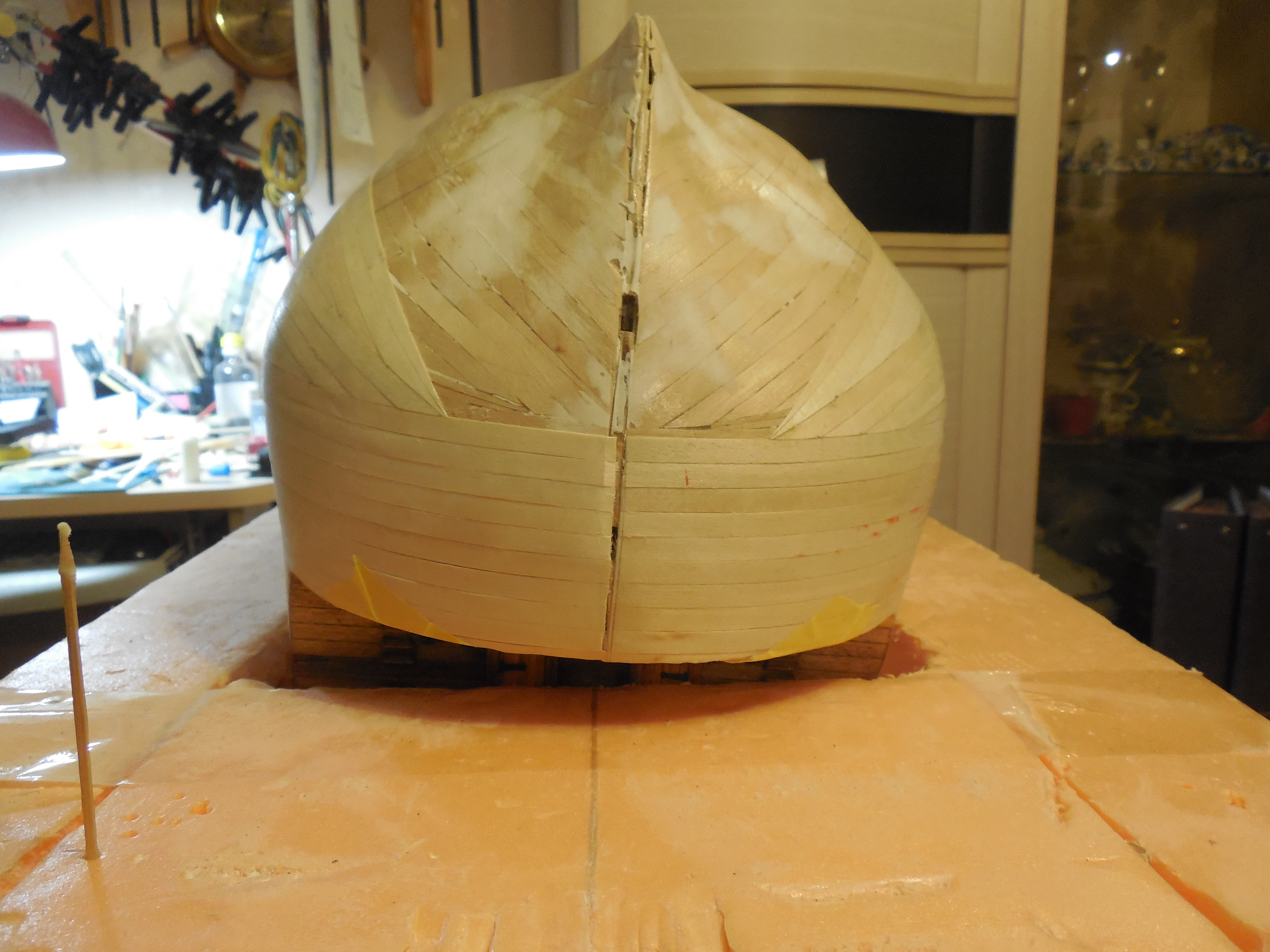

Немного освежу ветку. Продолжаю совершать страшную крамолу с точки зрения олдскульных моделистов ;) , т.е. зашивать чистовой обшивкой по журналу. Модель будет под покраску, навыков пока маловато для планирования обшивки, да и материал на мой взгляд для исторически верной обшивки не подходящий. Вот результат на конец 67 номера

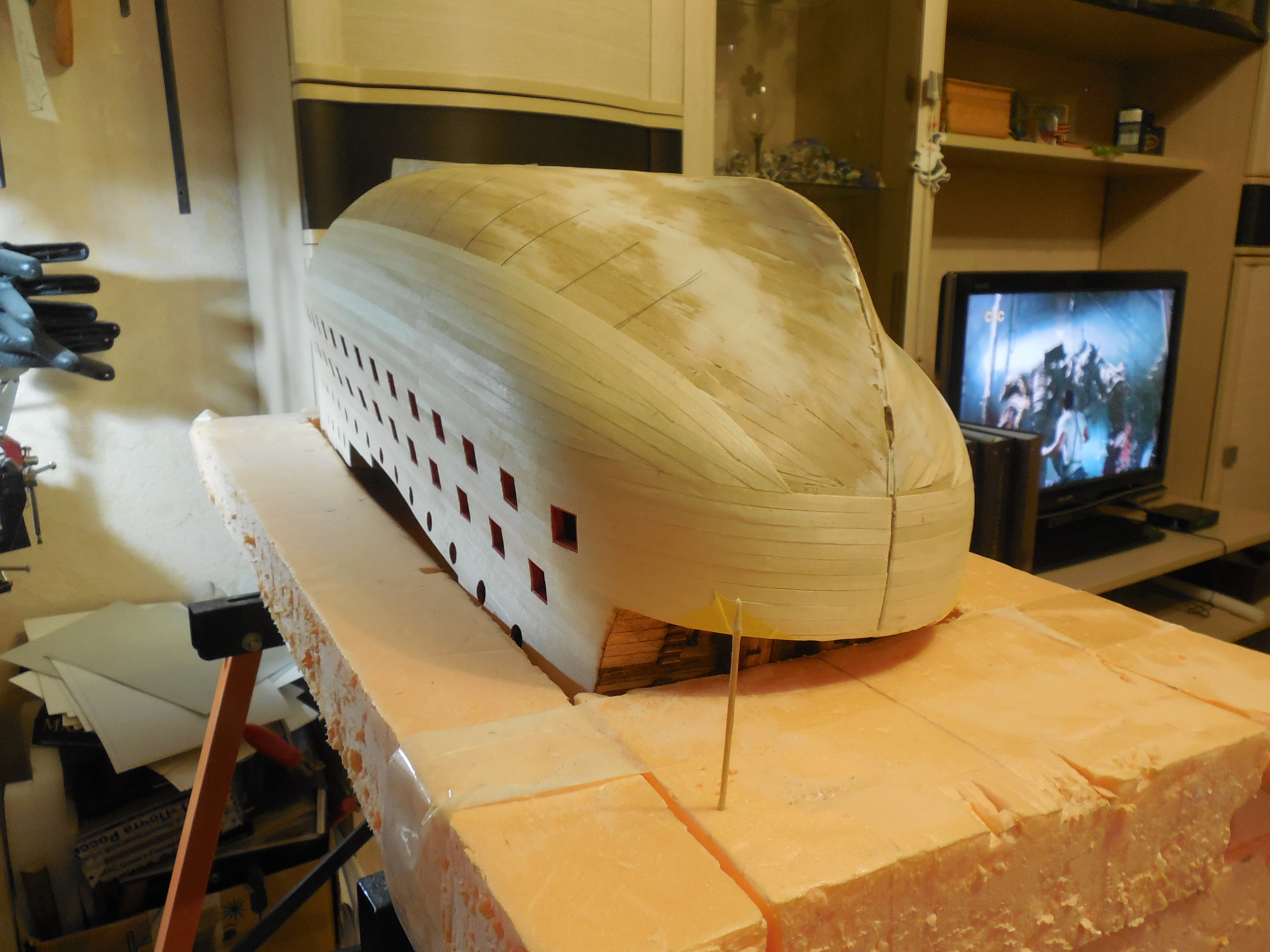

ОГРОМНОЕ СПАСИБО автору этой ветки и всем, кто советует и помогает!
Я начал собирать модель сразу, как приходили журналы. Собрал полностью весь каркас - вплоть до палуб, следующим номером пришла обшивка черновая и тут я понял, что вот прям сейчас начну косячить и исправить это уже не смогу (это моя первая модель). Остановился и начал просто собирать номера, откладывать. Дождался, пока не начнут приходить мачты и решил вновь приступить.... но многое было непонятно. Как хорошо, что я зашел сюда и вас почитал!
Я сделал полное заполнение шпаций, по всему корпусу, до палуб. НО! Я сделал его не из дерева а из очень прочного утеплителя (плита, толщиной 3 см). Она очень легко режется - прям точно в размер, очень легко потом ножом макетным срезается все лишнее (и потом немного шкуркой). И совершенно не проблема в ней потом вырезать отверстия под порты - просто тонким макетным ножом.
Потом весь корпус зашпаклевал (акриловой шпатлевкой по дереву) и зашлифовал - получился гладкий, прочный корпус! Чего я больше всего боялся - что шпангоуты немного "бьют" и вышлифовать их ровно не получилось бы в таком "скелетном" виде, как было. теперь корпус - заглядение - и все благодаря вашим советам!
Теперь приступаю к черновой обшивке + порты. Черновую обшивку планирую клеить цианакрилатом - сейчас есть очень, очень хороший Момент Гель - он не растекается, можно наносить очень аккуратно и точечно и не нужно ждать по полчаса, как с ПВА. Все остальное клею ПВА Тайтбонд - прекрасный клей, очень рекомендую.
Еще раз - огромное спасибо за советы и фотографии!
