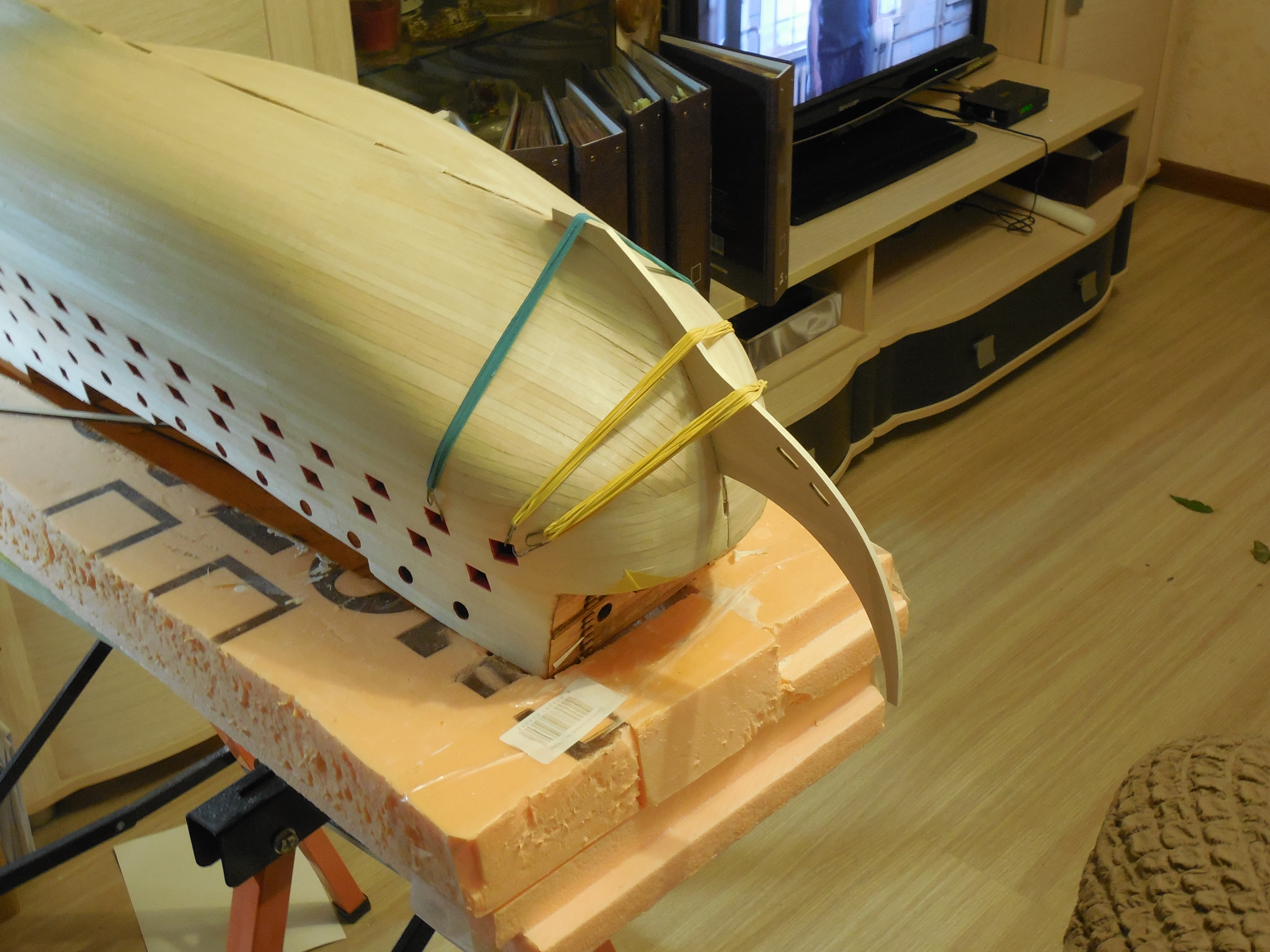

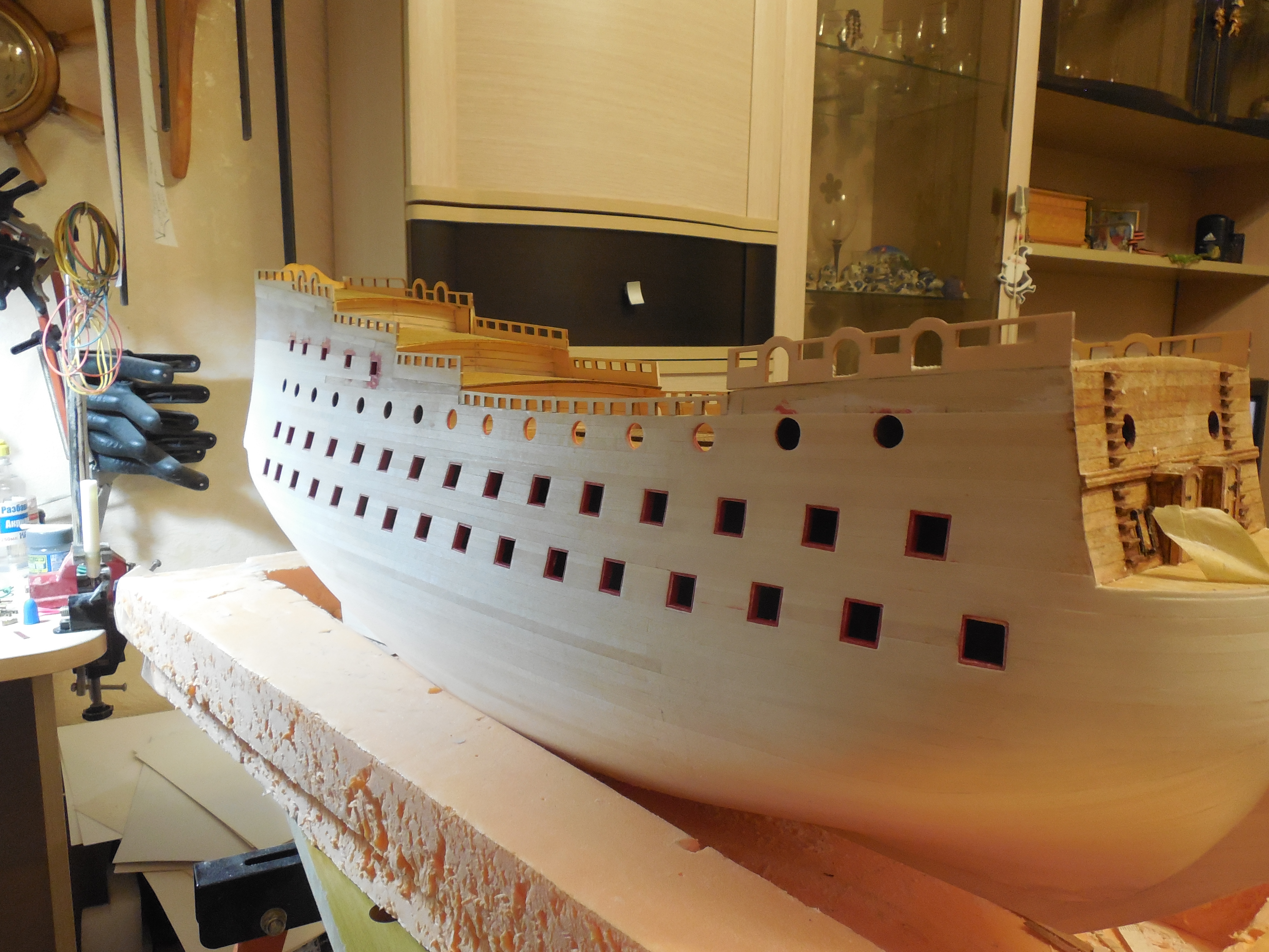

Начал клеить княвдигед, киль и форштевень. Летали обклеил планками чистовой обшивки, чтобы скрыть "фанерную" структуру.

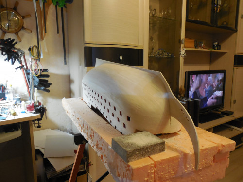

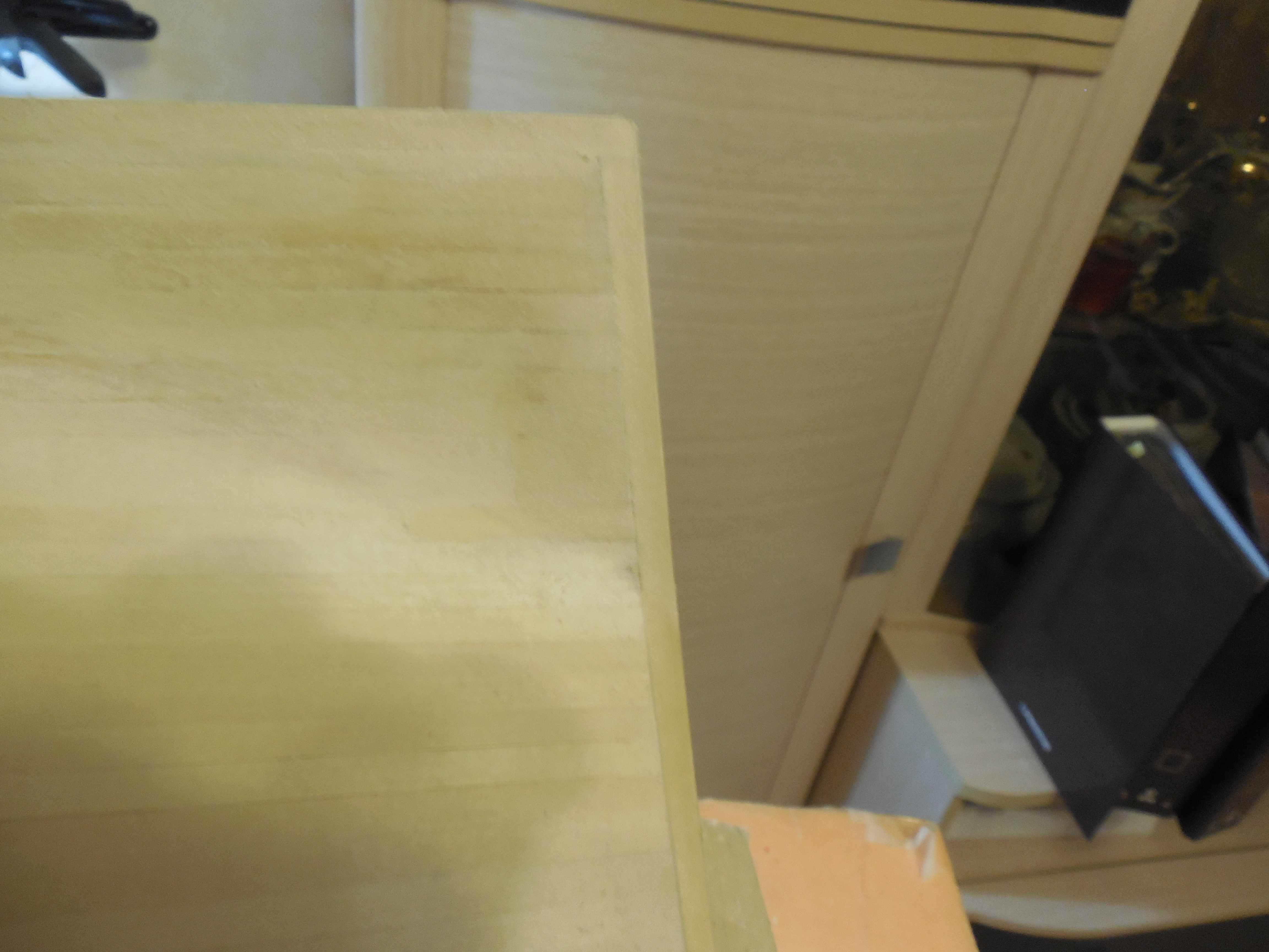

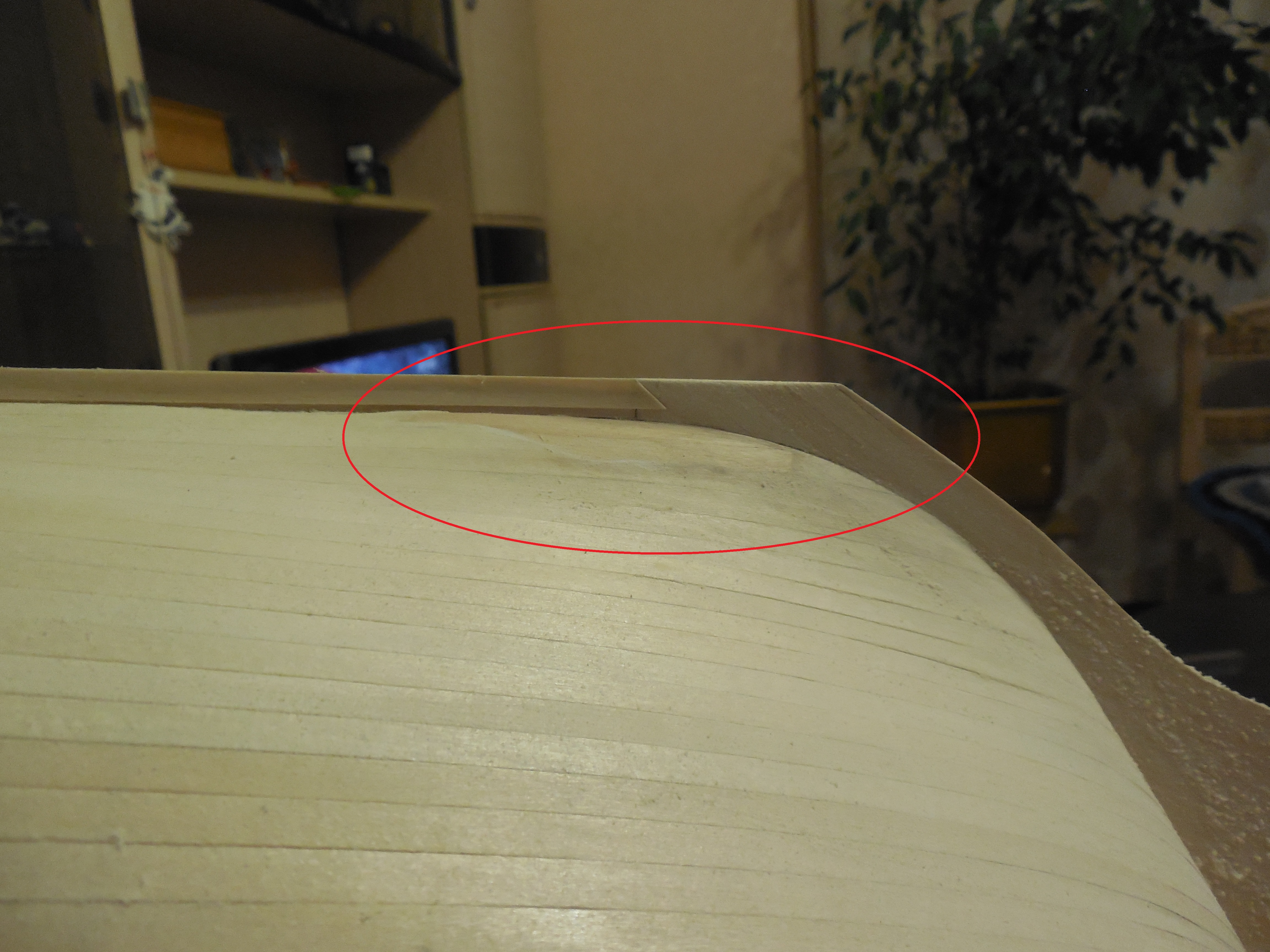

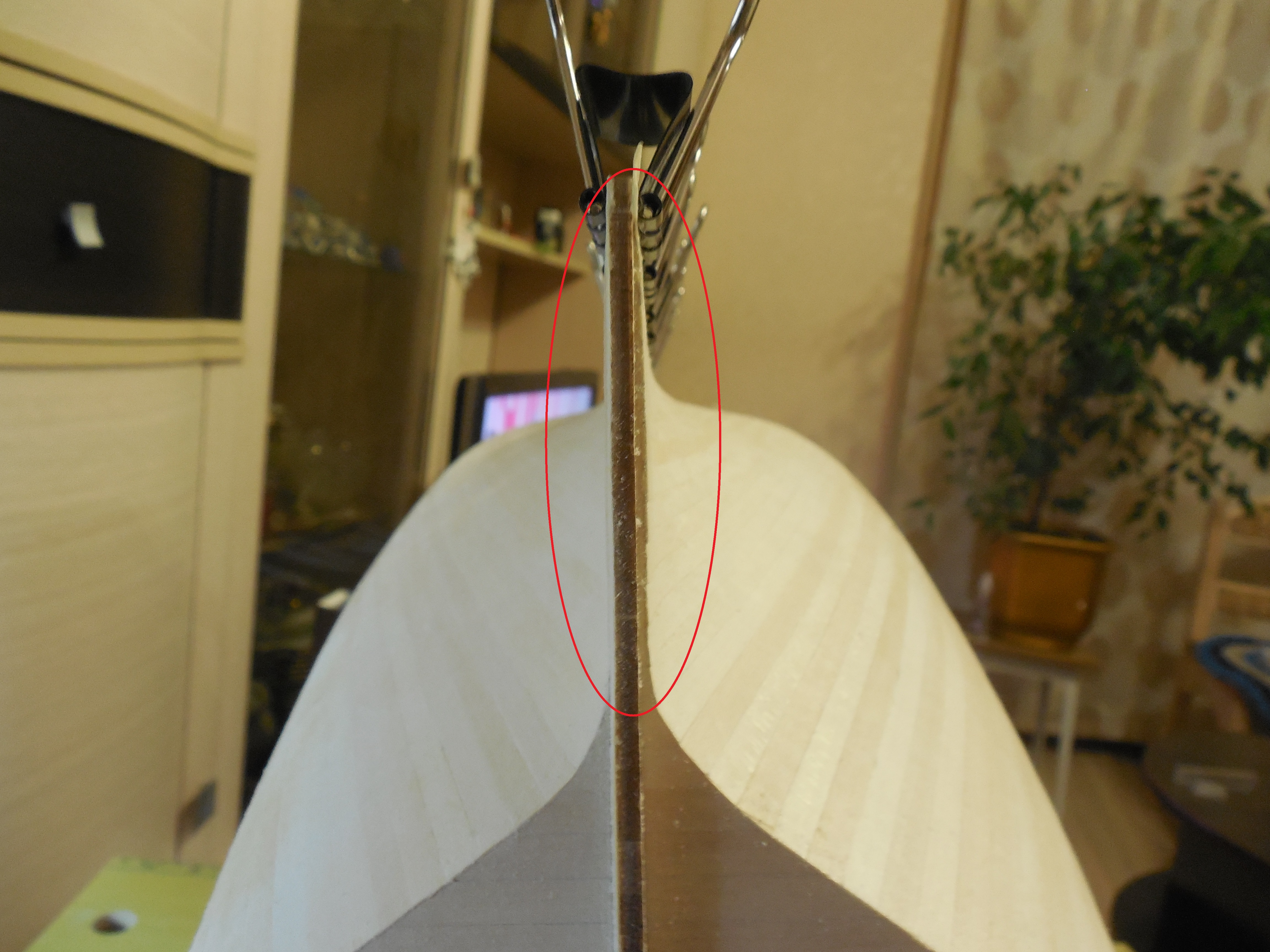

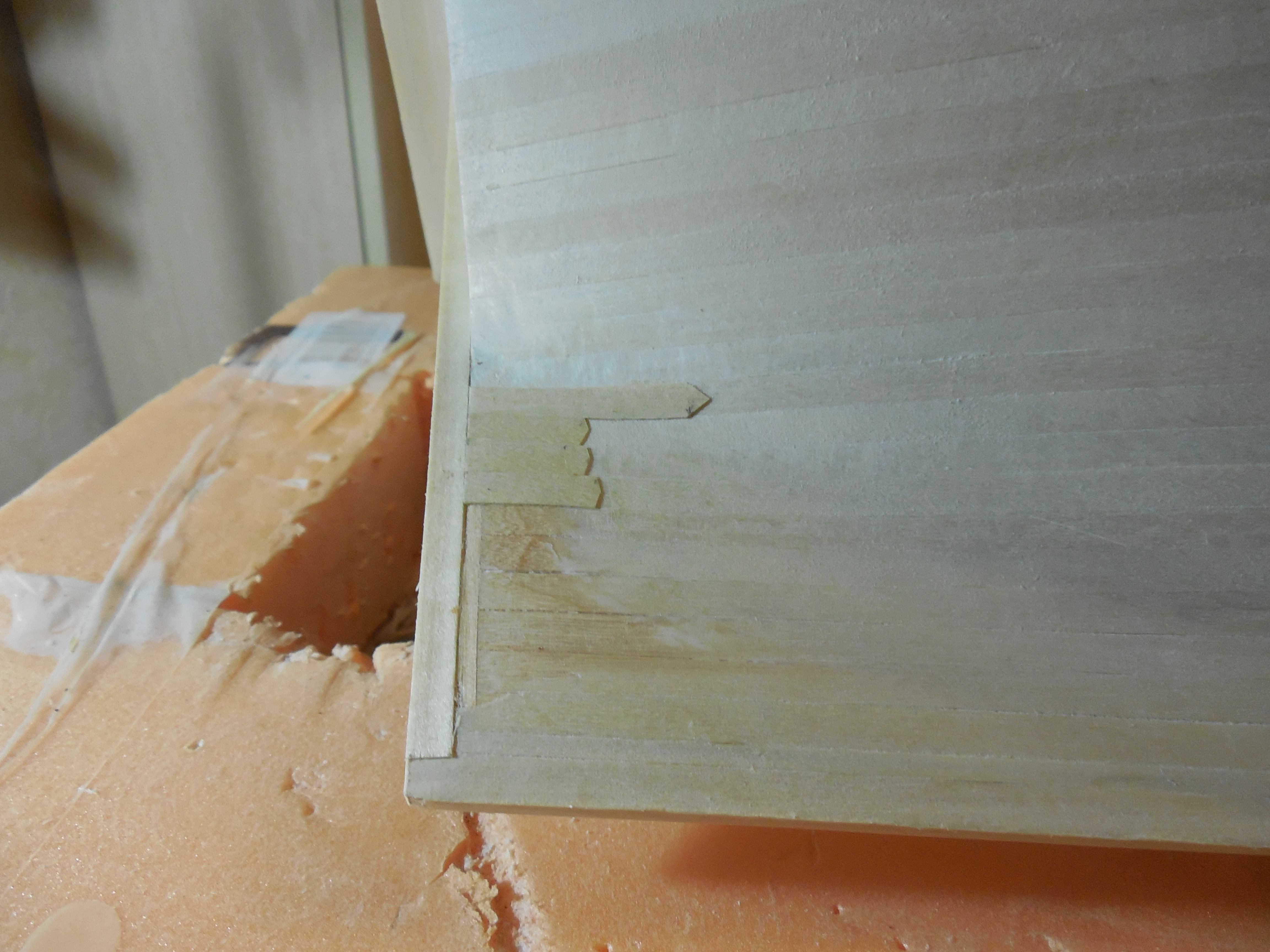

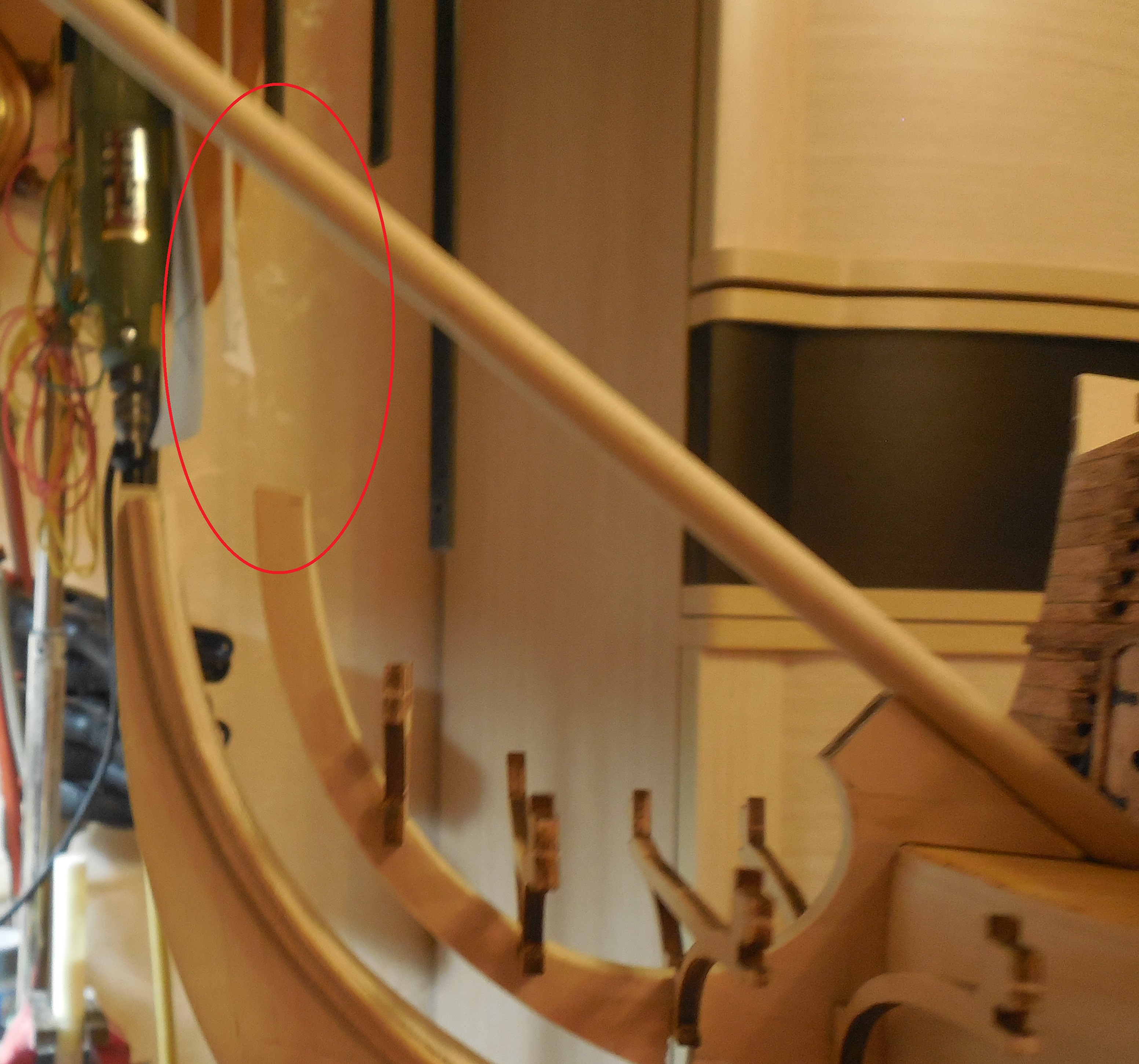

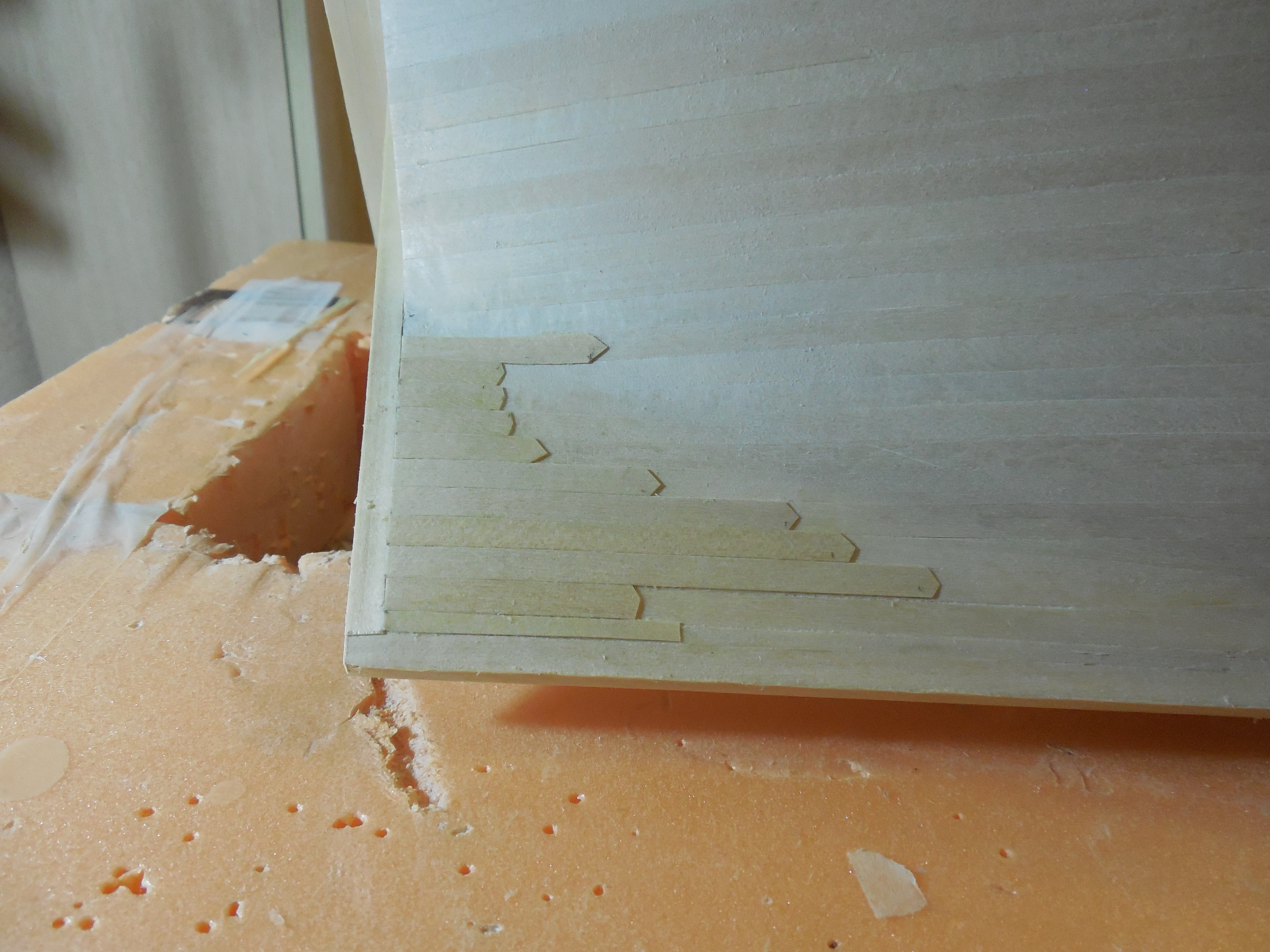

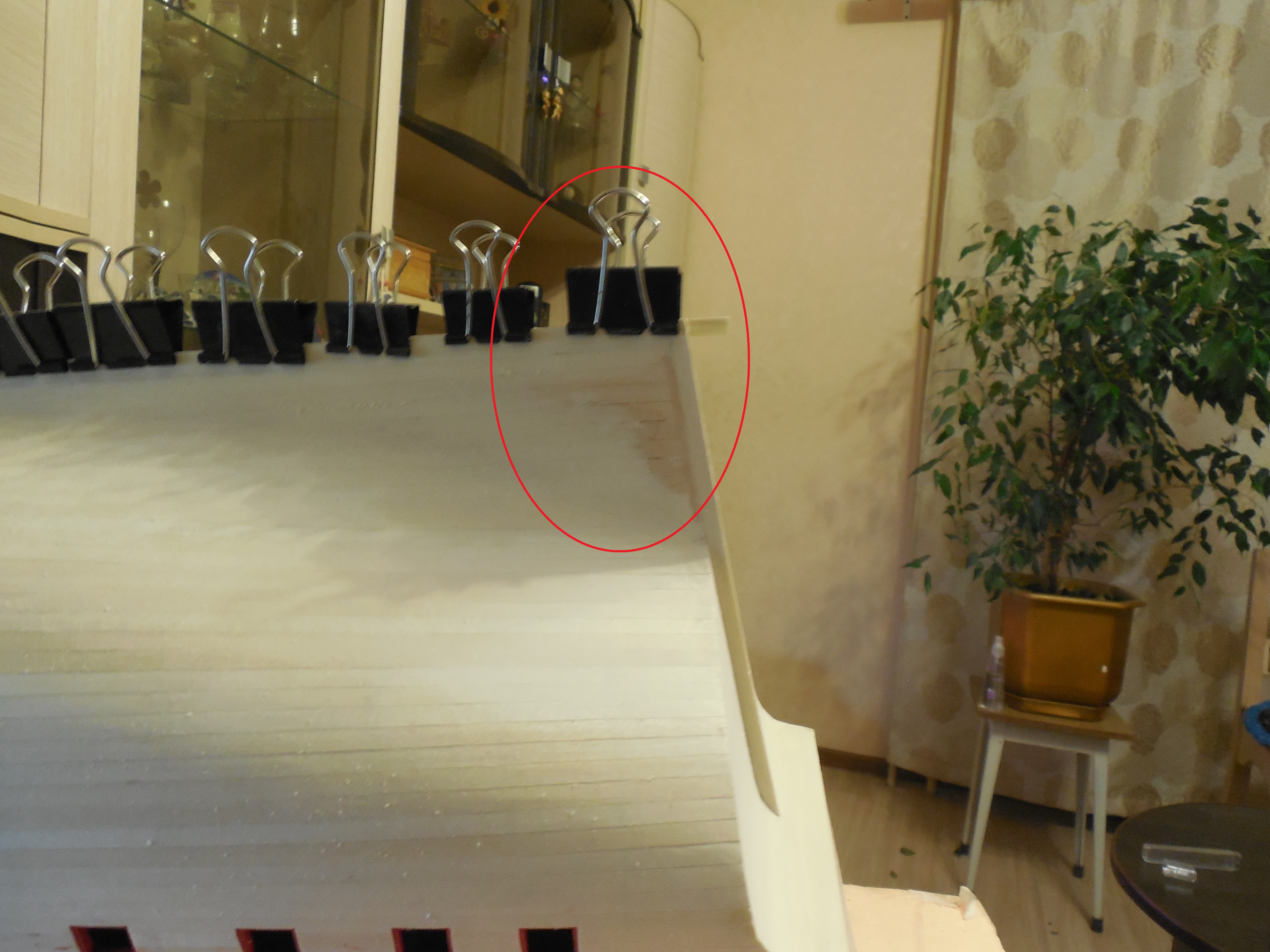

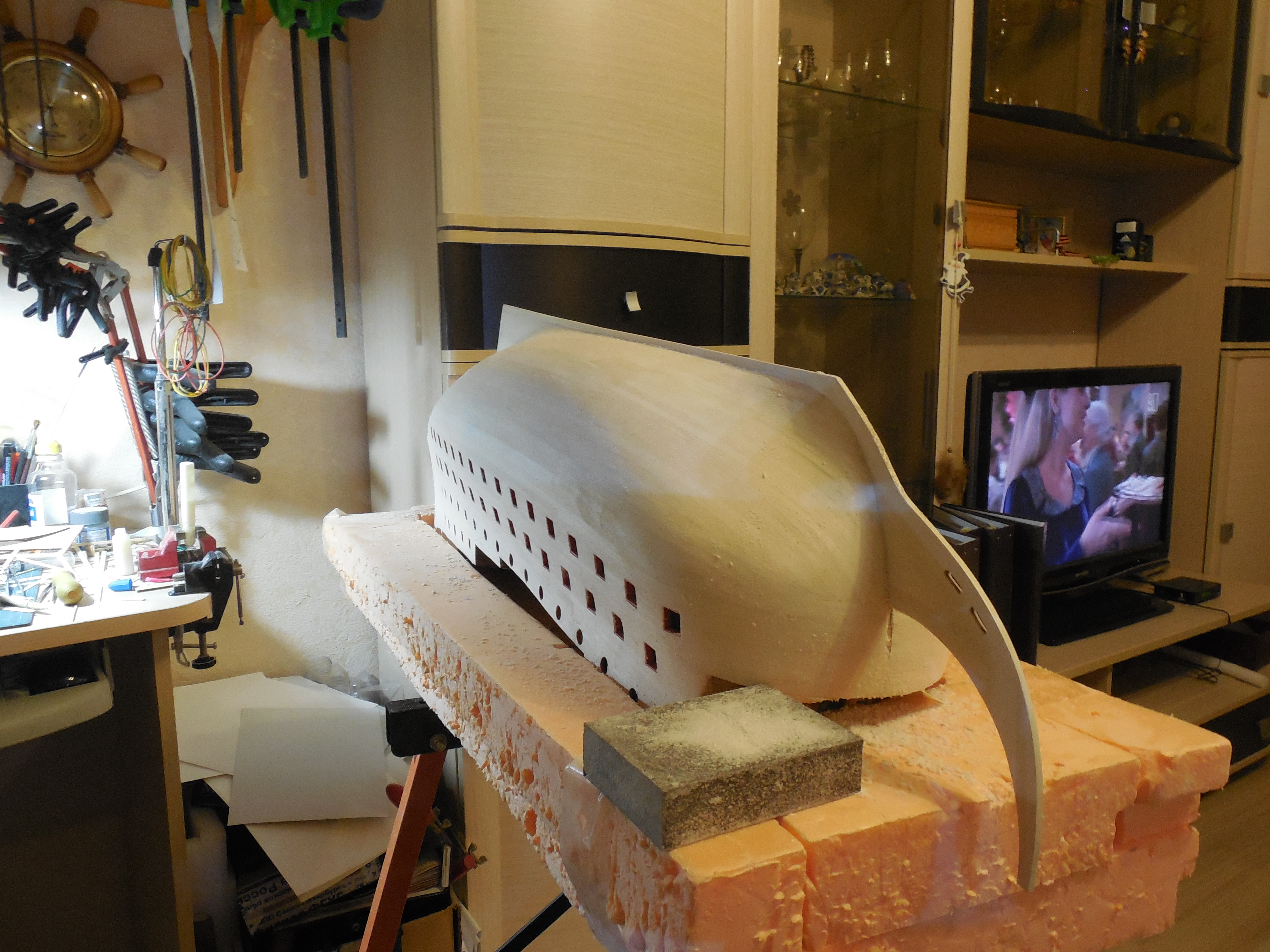

И вот тут случилась печалька :( Я сделал слишком толстый край, куда приклеивается ахтерштевень. Пришлось стачивать. Сточилась вся чистовая обшивка. Так же в носовой части. Вот это я лоханулся :(. Единственная надежда теперь на покраску. Придется положить толстый слой краски, чтобы скрыть огрехи. Тем, кто еще не дошел до чистовой обшивки, обратите на это внимание.
Re: Постройка от alexsk
Сообщение AZET » 19 дек 2020, 10:21

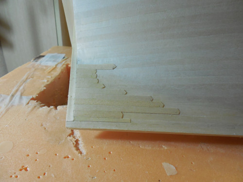

Александр Козлов писал(а): ↑19 дек 2020, 00:09 сделал слишком толстый край, куда приклеивается ахтерштевень. Пришлось стачивать. Сточилась вся чистовая обшивка. Так же в носовой части.
Зря вы поторопились стачивать, можно было просто наклеить на ахтерштевень несколько, или одну полоску реек чистовой, потом ошкурить. Не кладите толстый слой краски, Вас не спасёт, а последствия не предсказуемы. Большой слой шпатлёвки, не спасёт тоже.
Что бы восстановить чистовую. Просто наклейте рейки, на горячую(с утюжком),в нахлёст, на сточеное место, забегая примерно на 6-7мм на чистовую обшивку(где уже не сточено). Соблюдайте расшивку реек, так как у Вас они идут. Потом всё, это зашкуриться, сами потом, будите искать это место. Но прежде чем шкурить, обрежьте планки, и подклейте на ахтерштевень рейки до нужной толщины. То же применяется при ремонте провалов на корпусе модели.

Сообщение Alexsk » 19 дек 2020, 18:35
Попробовал исправить косяк методом, который подсказал Azet. Кажется вышло. Один борт выведен, второй в процессе. Azet, спасибо огромное за совет!

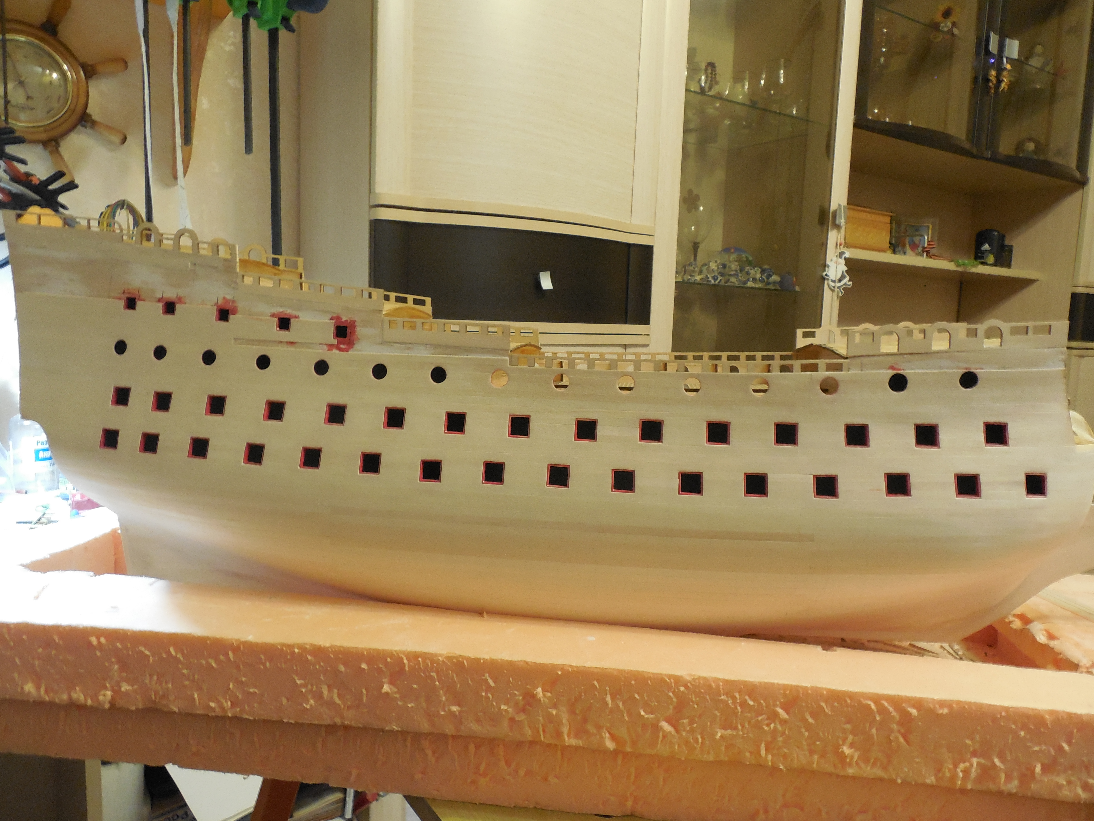

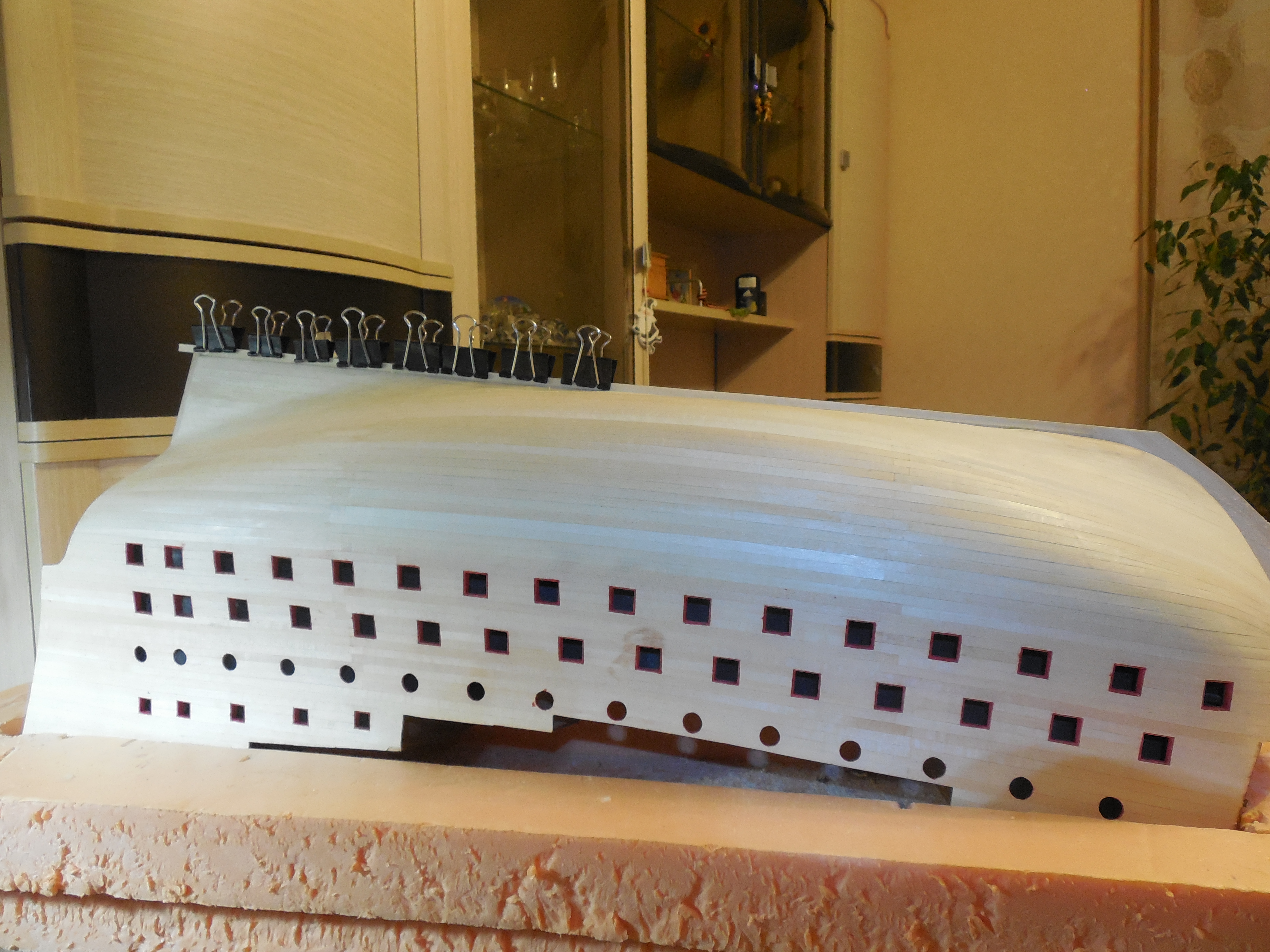

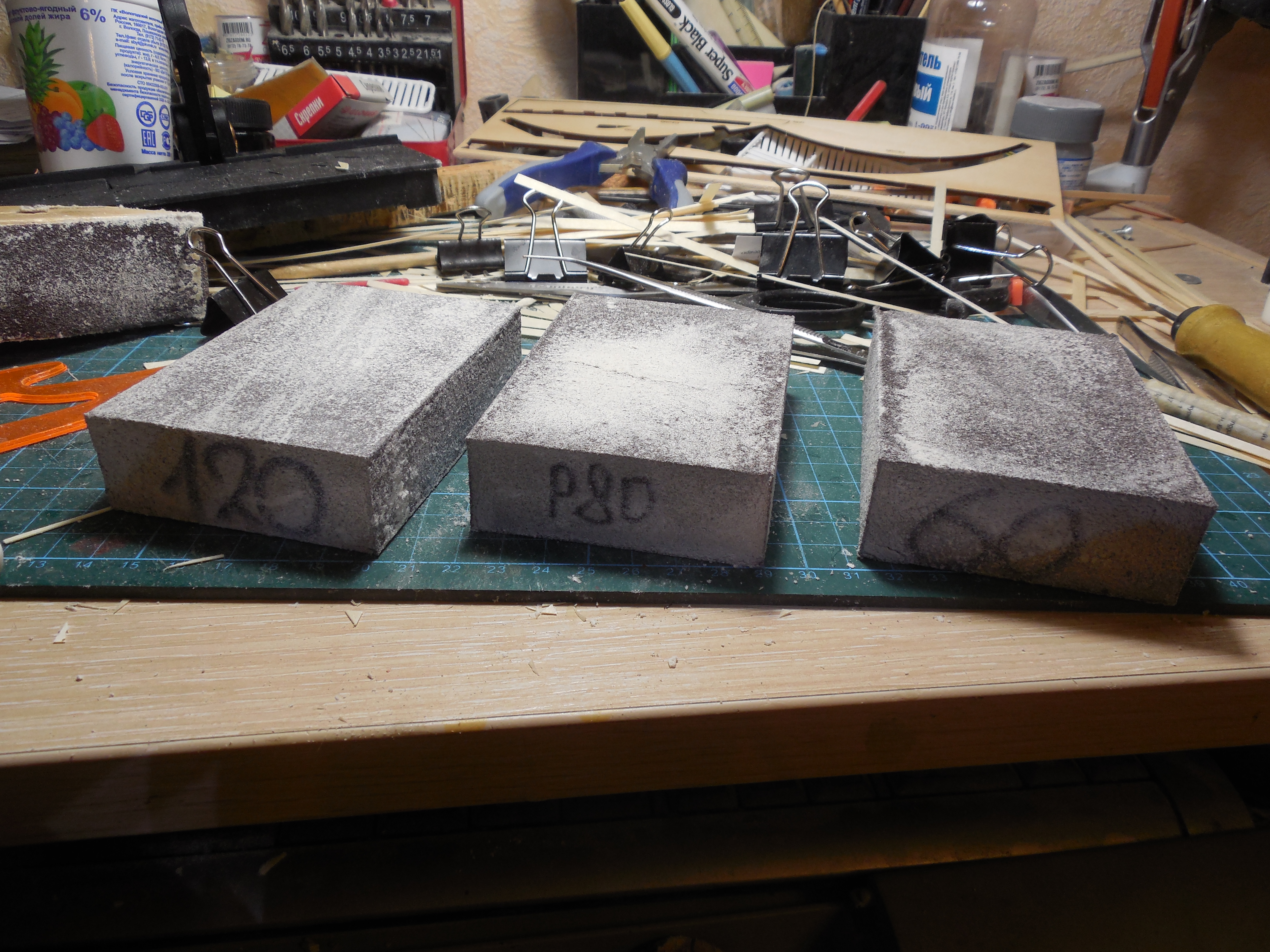

Ну вот, корпус отшлифован. Для шлифования использовал шлифовальные губки зернистость 60, 80 и 120. Мельче в магазине не было. Окончательно шлифовал шкурником с какой-то совсем мелкой наждачкой ;) (зернистоть не знаю)

Сообщение Alexsk » 20 дек 2020, 15:04

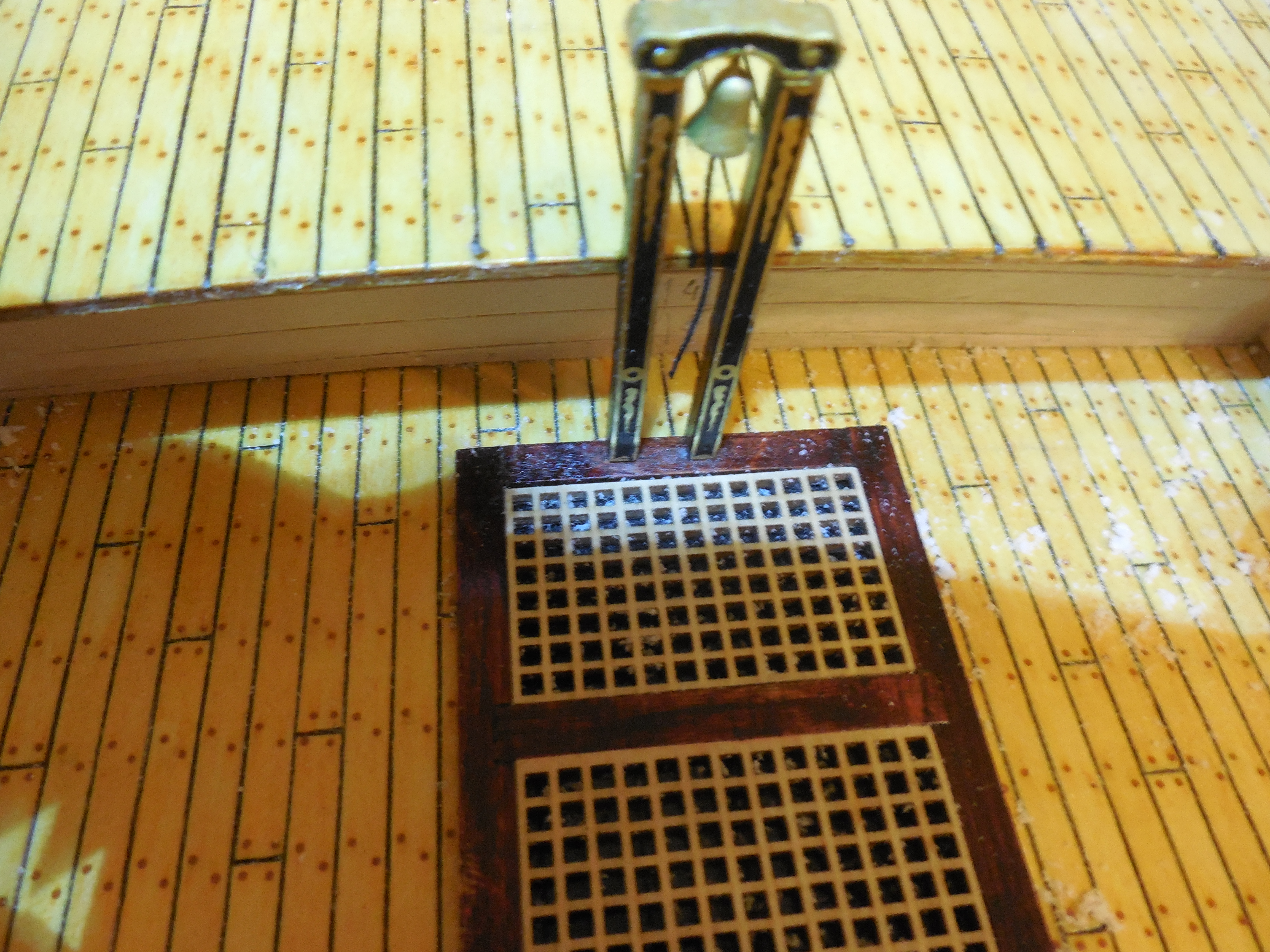

С чистовой закончил, корабль переворачивать больше не нужно. Можно начинать наполнять палубу. Пошел по журналу собрал колокольню фордека. Тут ничего нестандартного нет. Все по журналу

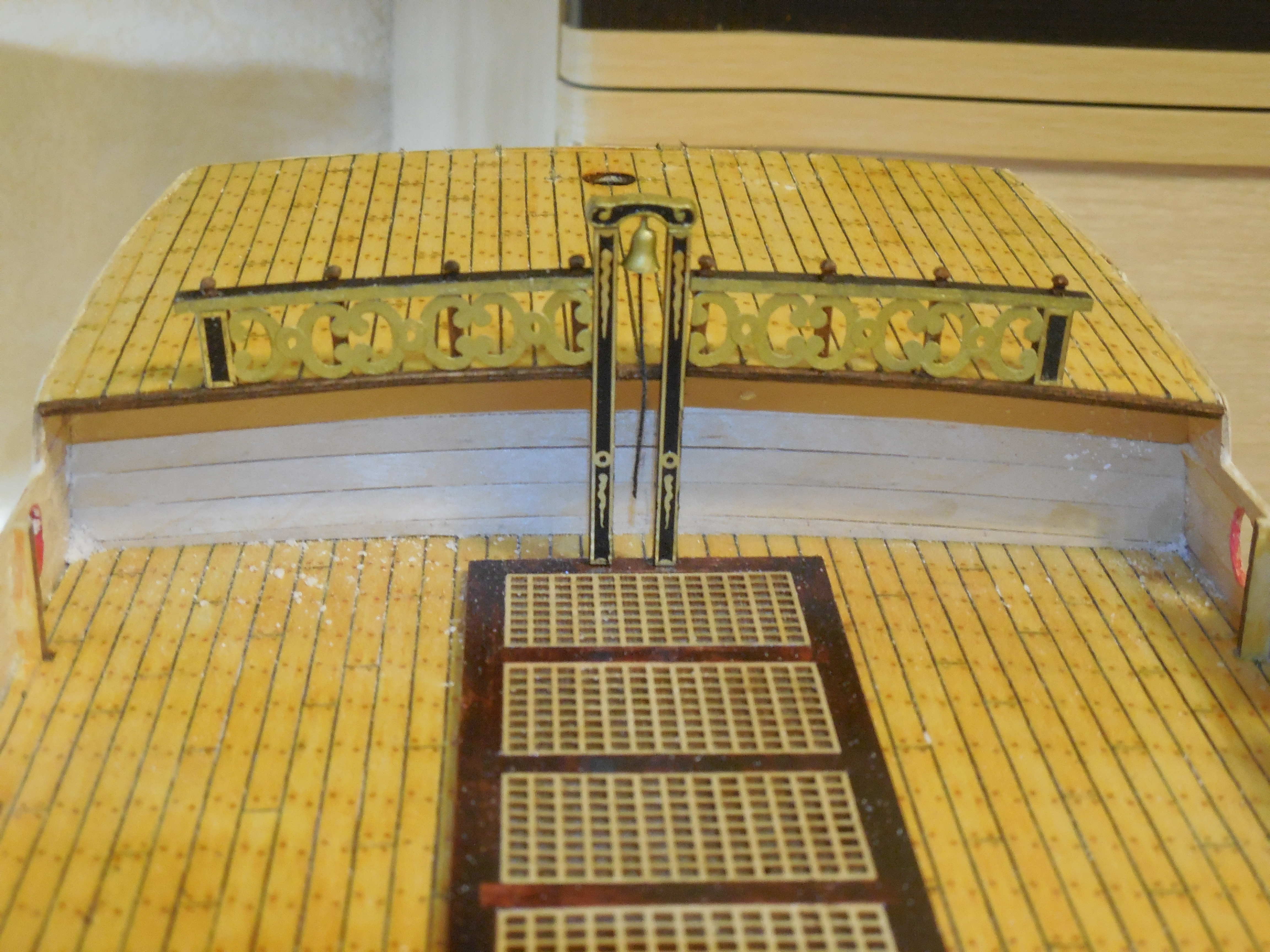

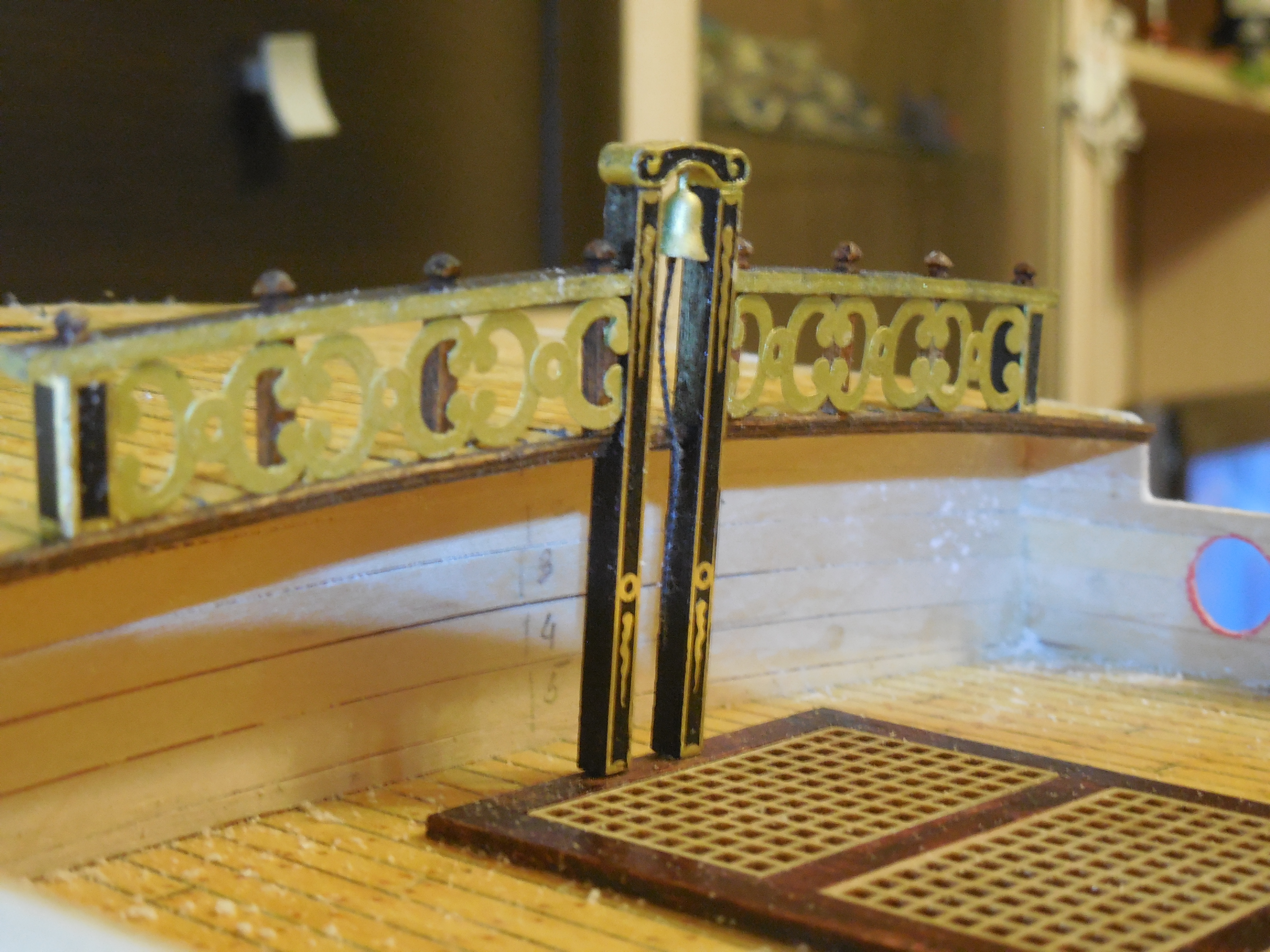

А вот сейчас наступает кара за отступление от журнала :( . Из-за погиби палубы верхняя точка палубы оказалась приблизительно на 3 мм выше, чем было рассчитано. Но это полбеды. Я промахнулся с размещением рустерной решетки и колокольня встала на комингс люка и чуть-чуть не по центру :( . Вот они - кривые руки. Тут уже ничего не поделать. Придется с этим жить :( . Далее надо ставить перила, а они тоже не рассчитаны на погибь. Будем подумать, как делать

Сообщение Alexsk » 21 дек 2020, 16:08

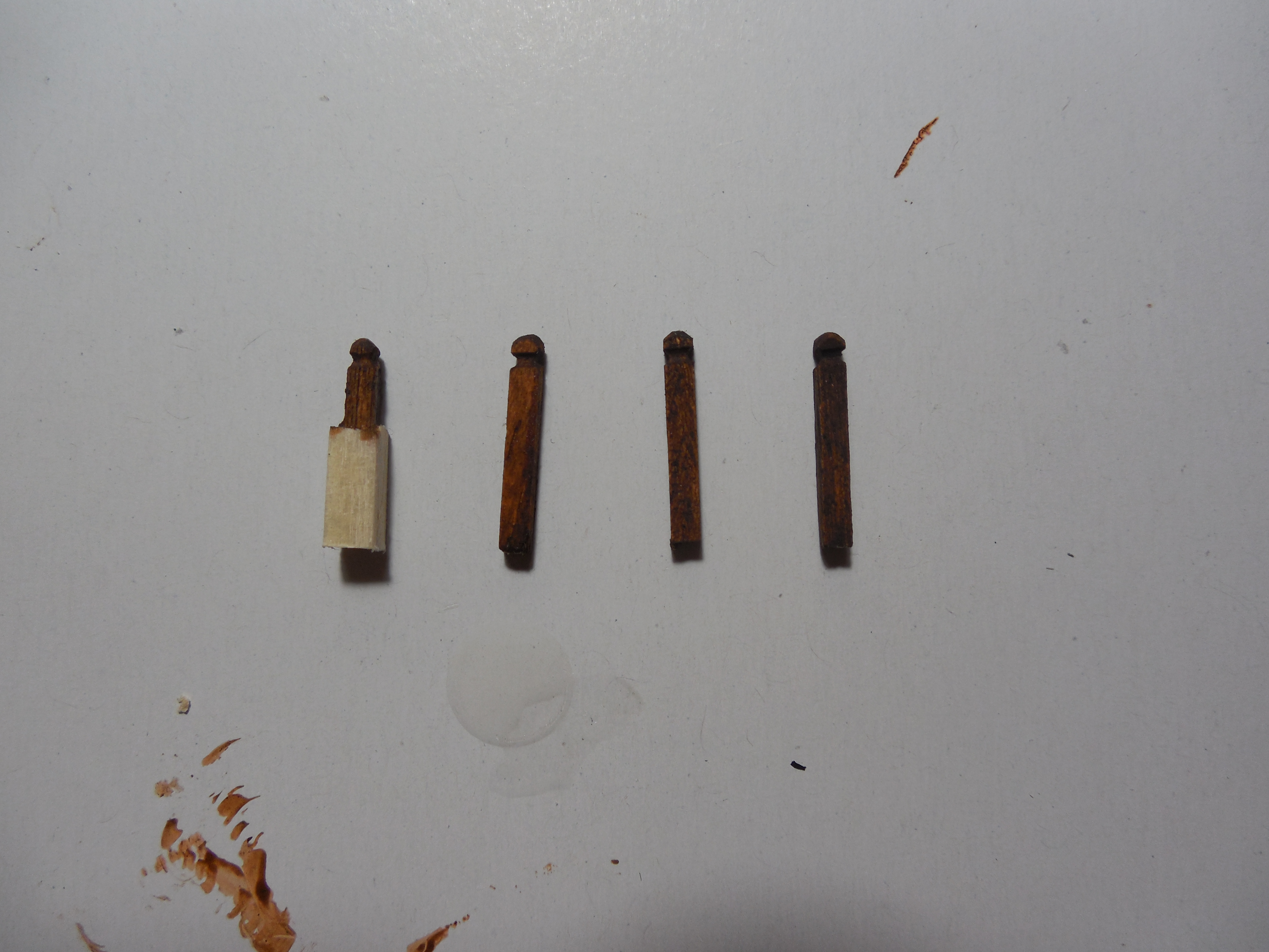

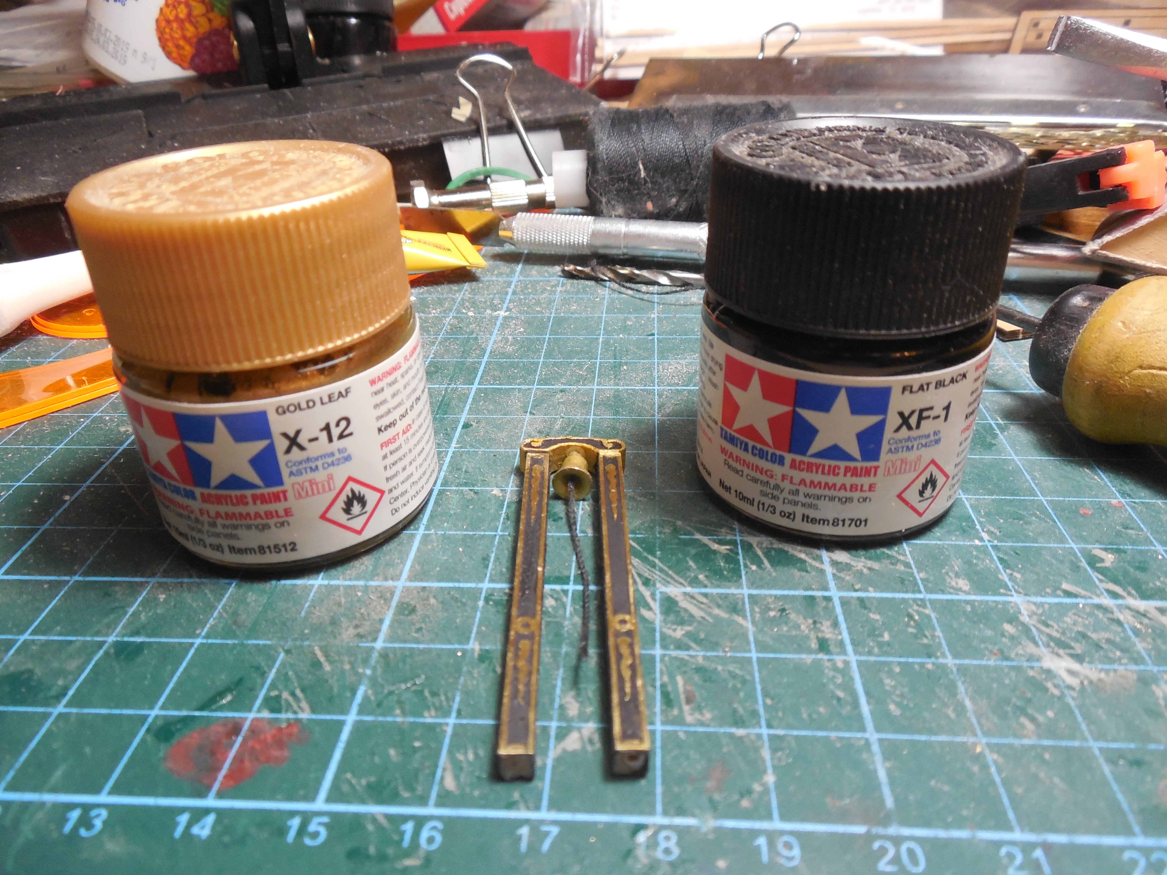

Изготовил релинги фордека. Первый столбик обклеил обрезками планок обшивки, чтобы он в травленке не болтался, как карандаш в стакане. Латунь покрасил золотой краской, чтобы было в тон перилам. Ну и результат на фото

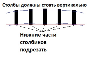

Александр Козлов писал(а): ↑20 дек 2020, 15:08 Далее надо ставить перила, а они тоже не рассчитаны на погибь. Будем подумать, как делать
Подточить низ столбиков. Примерно так... .
И про наждачку. Что бы не бегать по хозмагам, мелкую шкурку можно купить в автомагазинах, до 2000. По листу купить разной, не накладно. Это если будите шкурить в ручную, если сначала с применением шлифмашины, то 320 вполне подойдёт.

Так-то оно так, но не изогнуть латунь. А она с первым столбиком - единое целое. Вот и стоит перпендикулярно палубе.

Сообщение Alexsk » 21 дек 2020, 20:52

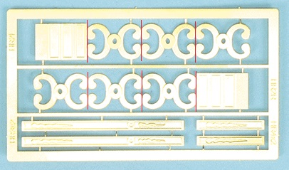

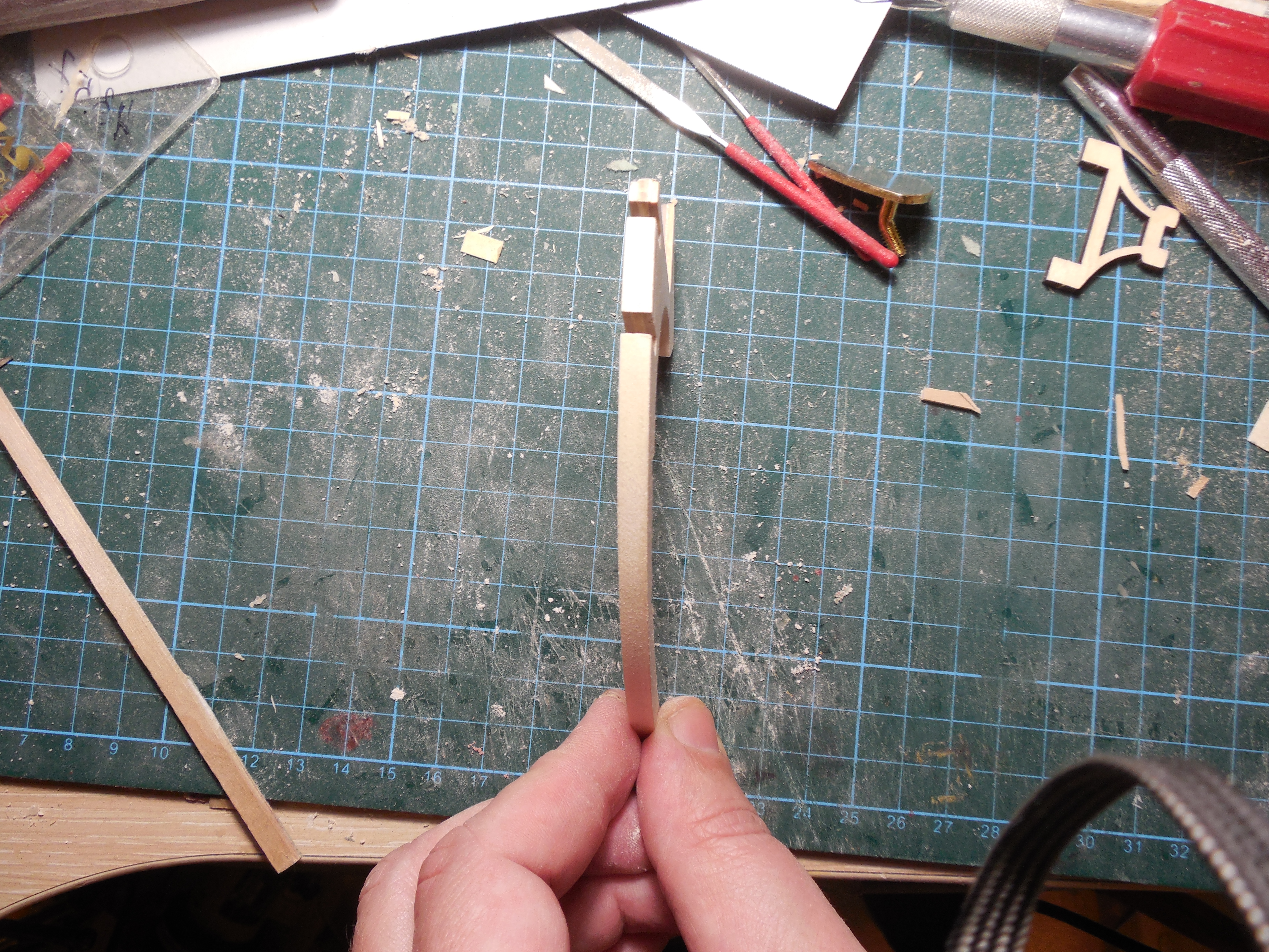

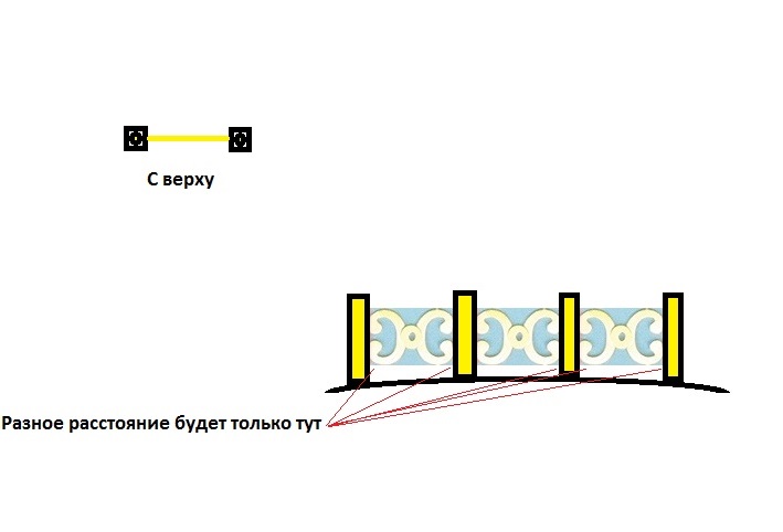

Ничего не могу придумать с декором рейлингов, чтобы столбы сделать вертикально. Декор цельный с учетом столбиков и изогнуть его не получится. Порезать на куски тоже не вариант. Тогда придется кое где подтачивать и получится не симметричный рисунок. Возможно придется паять. Будет заметно место пайки. Рейлинг без декора (с одними столбиками) не вариант. Есть фото рейлинга на баке с одними столбами . Там столбы стоят вертикально. Но ... Попытаюсь себя утешить. Есть фото модели из Лувра с ограждением балкона. Там столбы стоят не вертикально, а перпендикулярно палубе. Посоветуйте, если есть идеи

Александр Козлов писал(а): ↑21 дек 2020, 20:52 Порезать на куски тоже не вариант.

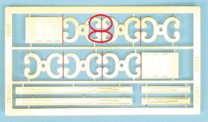

Почему же не вариант. Если у нас столбы будут стоять вертикально, декор можно разрезать и вставить между балясинами в порезанные на глубину 0,5мм(примерно) вертикальные пазы. Только не в нахлёст, как по журналу, а по центру, думаю внешний вид только выиграет. И да, не сойдутся пазы на планшире, но всё равно их лучше заменить на рейки.
Проблема в том, что если разрезать, то верхние завитки декора разойдутся, а нижние наоборот - будут внахлест друг на друга. Придется подрезать, но тогда нижние и верхние будут разные. И одинаковыми их не сделать. А это будет выглядеть еще хуже, чем наклоненные столбики. А в кормовой звоннице вообще цельный элемент с декором балясин. Так что оставлю, как есть.
Сообщение AZET » 24 дек 2020, 13:09
Наверное, Вы меня не поняли. я предлагал, как на фото.
Но оставить как есть... Это без сомнения Ваше право.

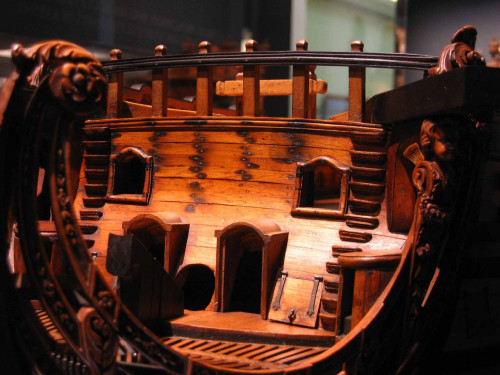

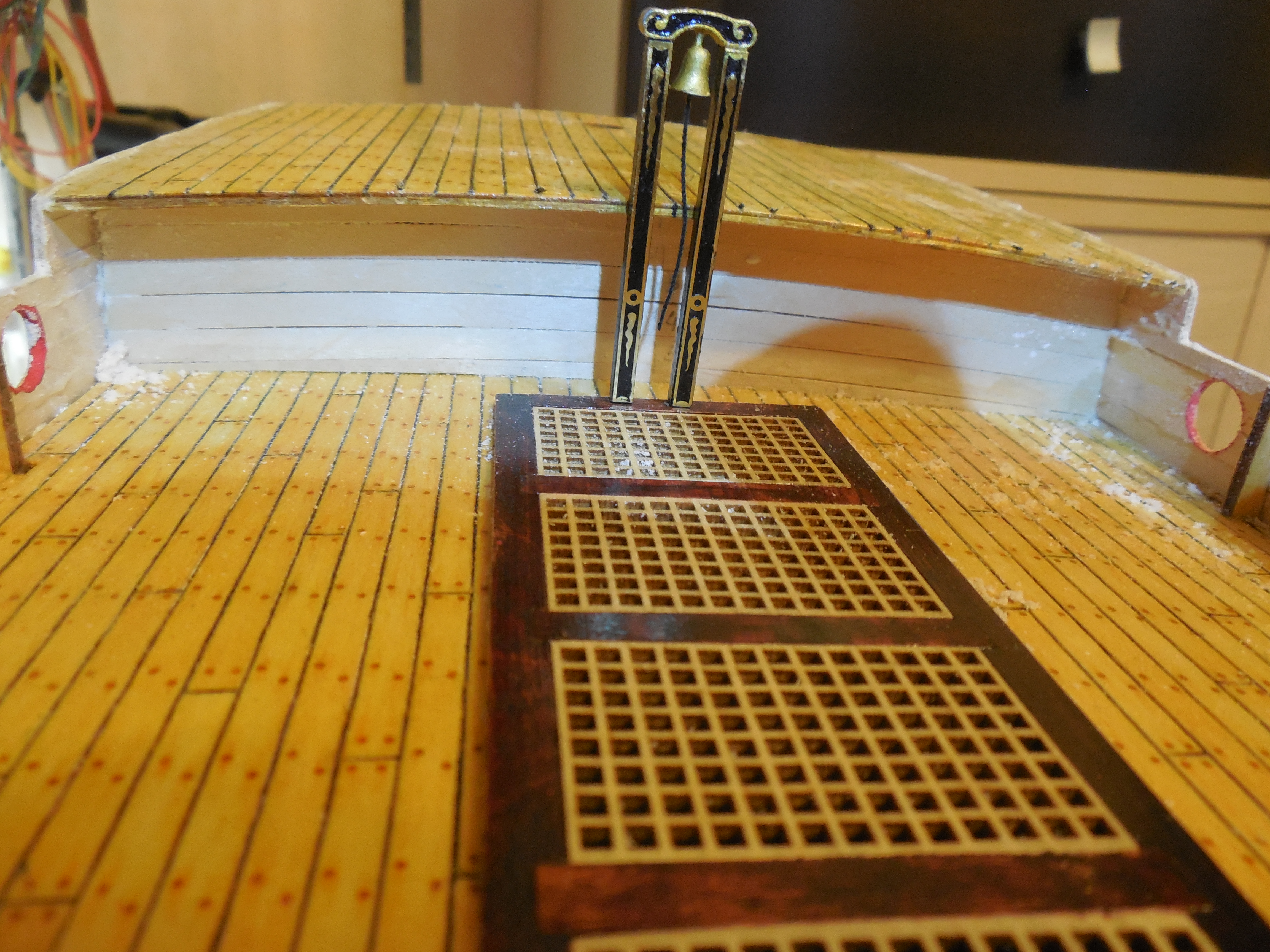

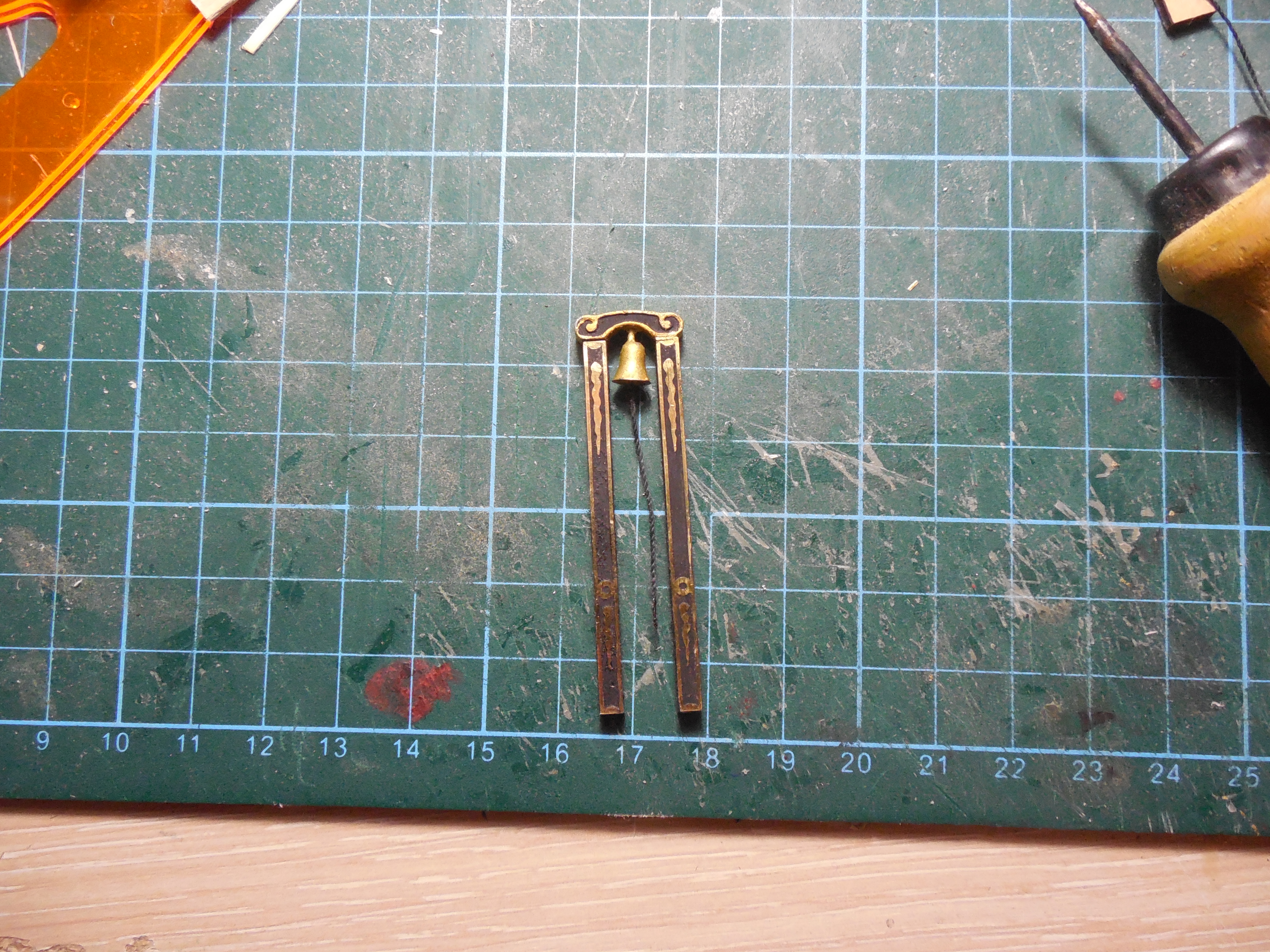

Сообщение AZET » 24 дек 2020, 13:25

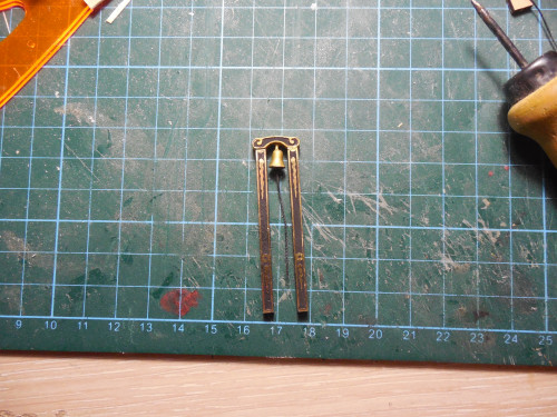

И ещё, я про звонницу, не помню, выкладывал ли Это фото с немецкого журнала, У Вас звонница встала иначе. Это по журналу так?
Можно попробовать ещё один вариант с балясинами.
Собрать отдельно узел ничего не меняя. Первый и последний столбы ставить на палубу, остальные чуть засверлив, заглубить.

Сообщение Alexsk » 24 дек 2020, 13:29
AZET писал(а): ↑24 дек 2020, 13:25 И ещё, я про звонницу, не помню, выкладывал ли Это фото с немецкого журнала, У Вас звонница встала иначе. Это по журналу так?
Да, со звонницей мой косяк. Промахнулся с установкой решетки люка. Но тут уже без вариантов. Палубу не переделать. А с декором релингов попробую

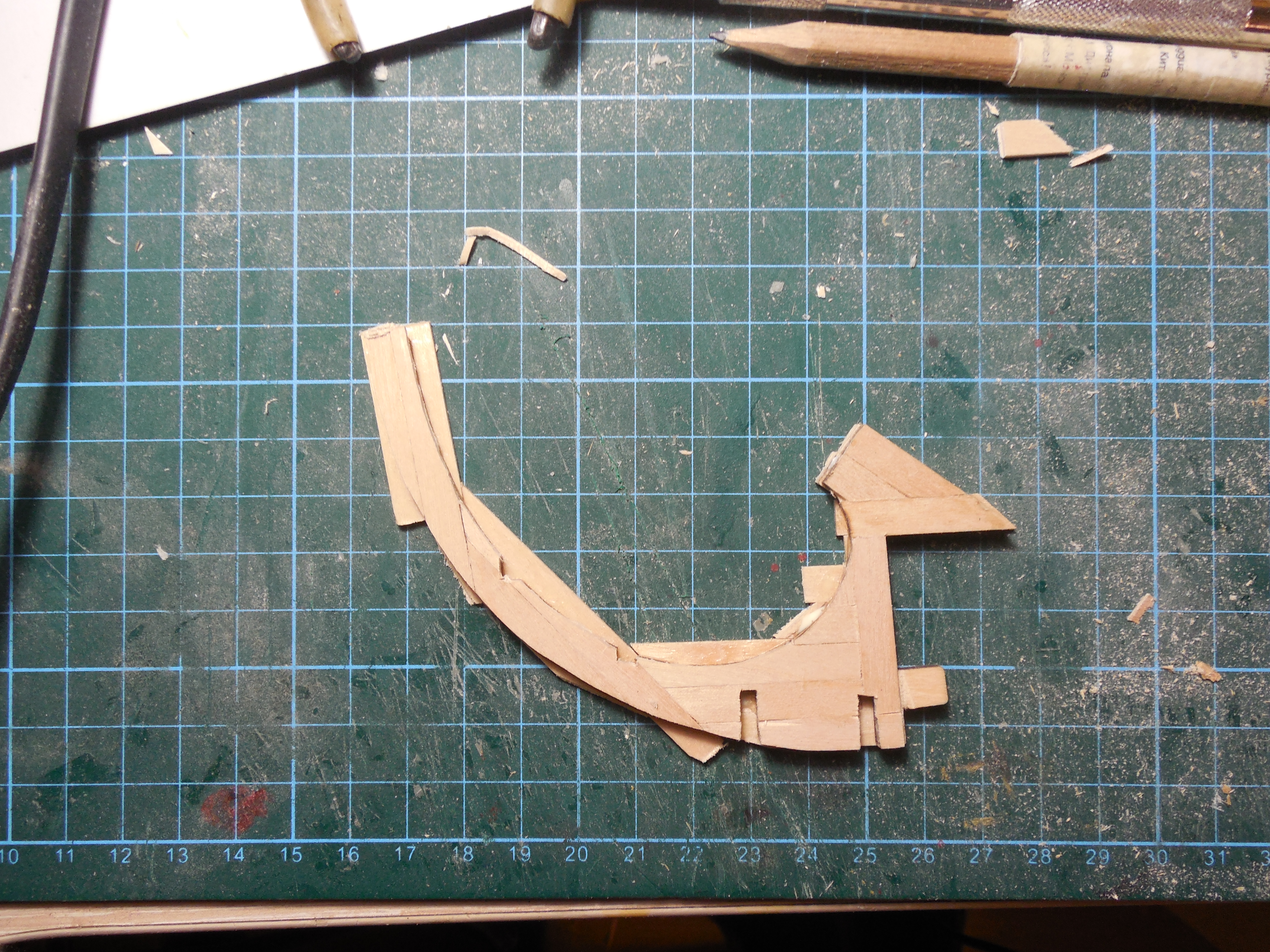

Пару дней вожусь со второй частью княвдигеда. Опять поплатился за торопливость. Дело в том, что первую часть княвдигеда, киль и ахтерштевень я зашил планками чистовой обшивки. А оказалось, для этого используются планки потолще :( . И гед-тимберсы сделаны под эти рейки. Отдирать старые планки уже опасно, т.к. надо будет переворачивать и вертеть туда-сюда корпус и можно переломать релинги бортов. Пришлось положить еще по два слоя чистовой обшивки скаждой стороны на штевни, княвдигед, киль и обшивку в кормовой части. Шлифовкой довел до нужной толщины. Те, кто еще не дошел до этого этапа, учтите это. Зашил вторую часть княвдигеда, зашлифовал и торец заклеил планкой чистовой обшивки, чтобы скрыть слои фанеры. Не спрашивайте, почему именно так расположил рейки на княвдигеде, ибо объяснение одно - я художник, я так вижу :D . Результат на фото

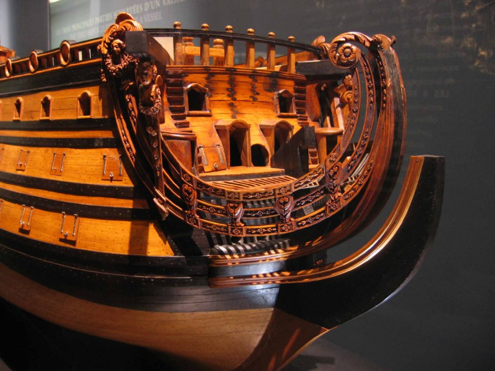

Сообщение Alexsk » 27 дек 2020, 19:41

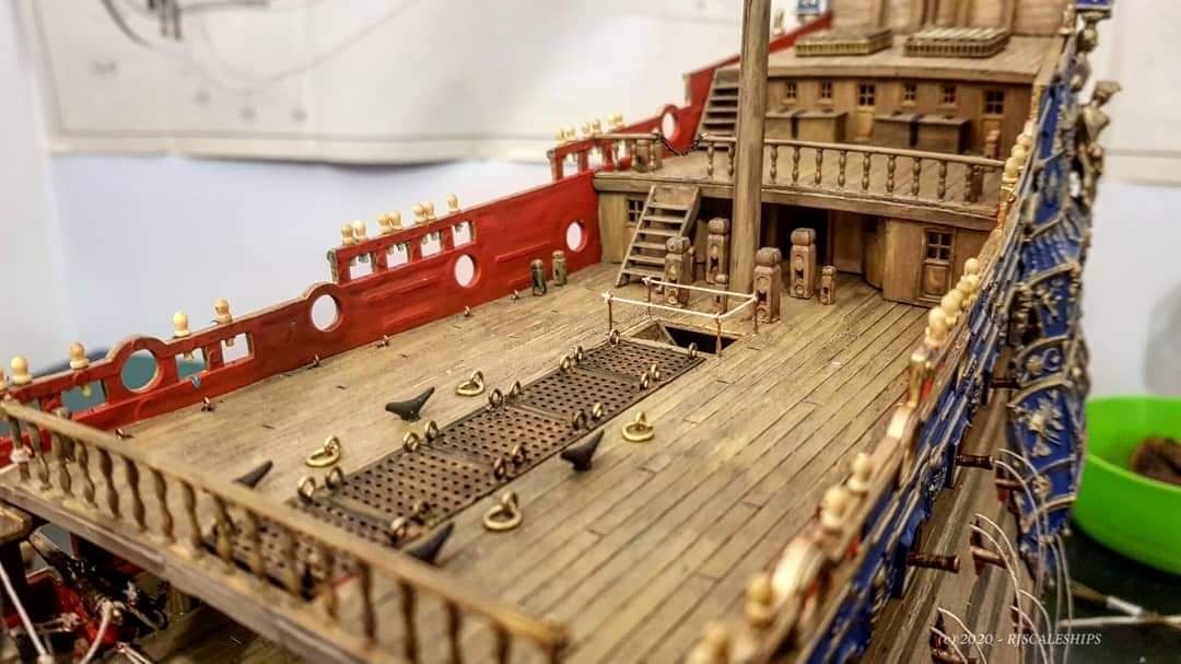

На просторах интернета нарыл вот такие фотки модели Солея. В рейлингах используют балясины. Мне это нравится больше, чем декор из набора. Выгляди более естественно. Буду делать также.

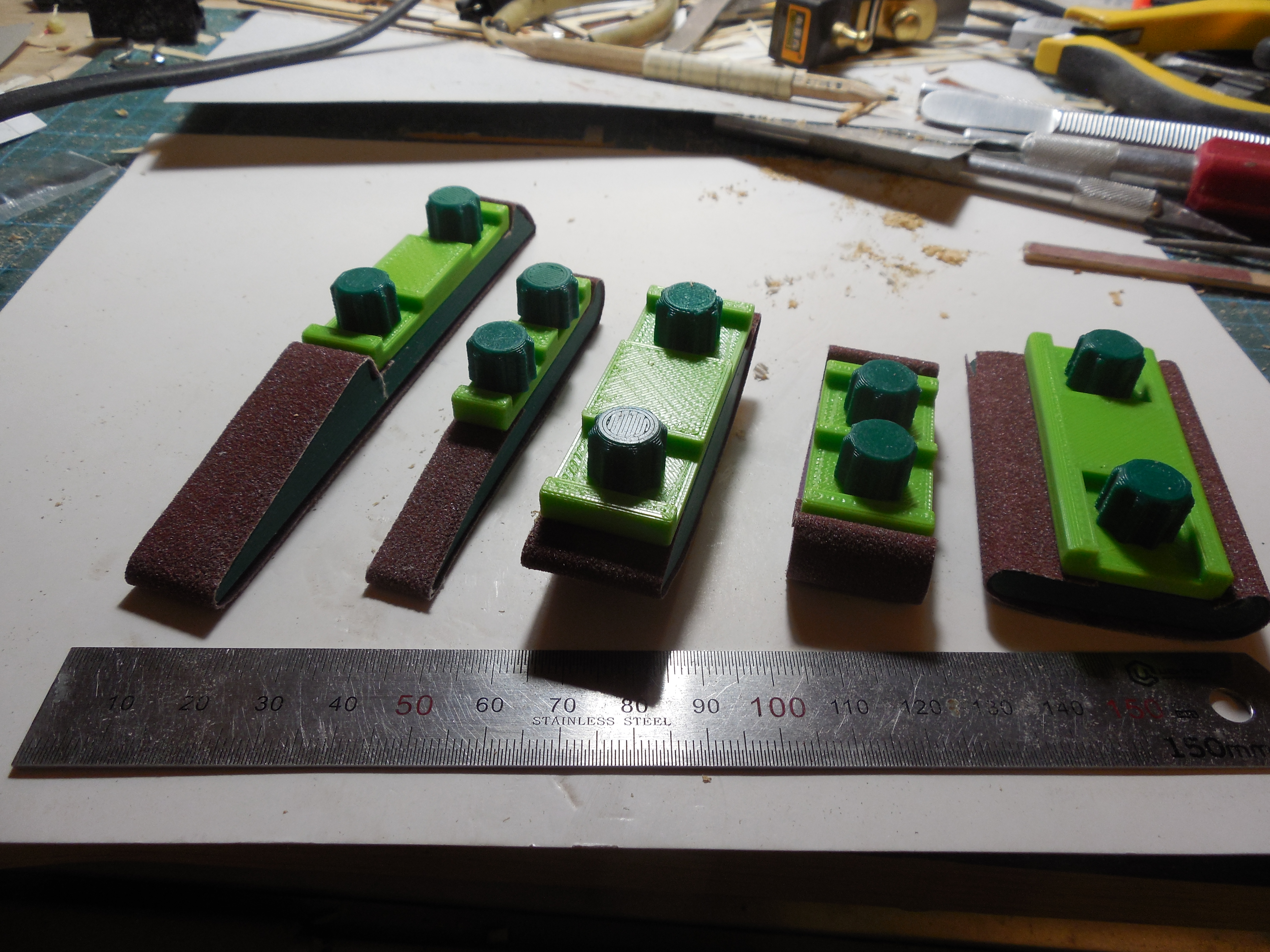

Сообщение Alexsk » 28 дек 2020, 19:42
Вот сделал себе маленький подарочек на новый год. Уже опробовал. Удобные штучки. Только наждачка в комплекте крупная очень. Но это не беда

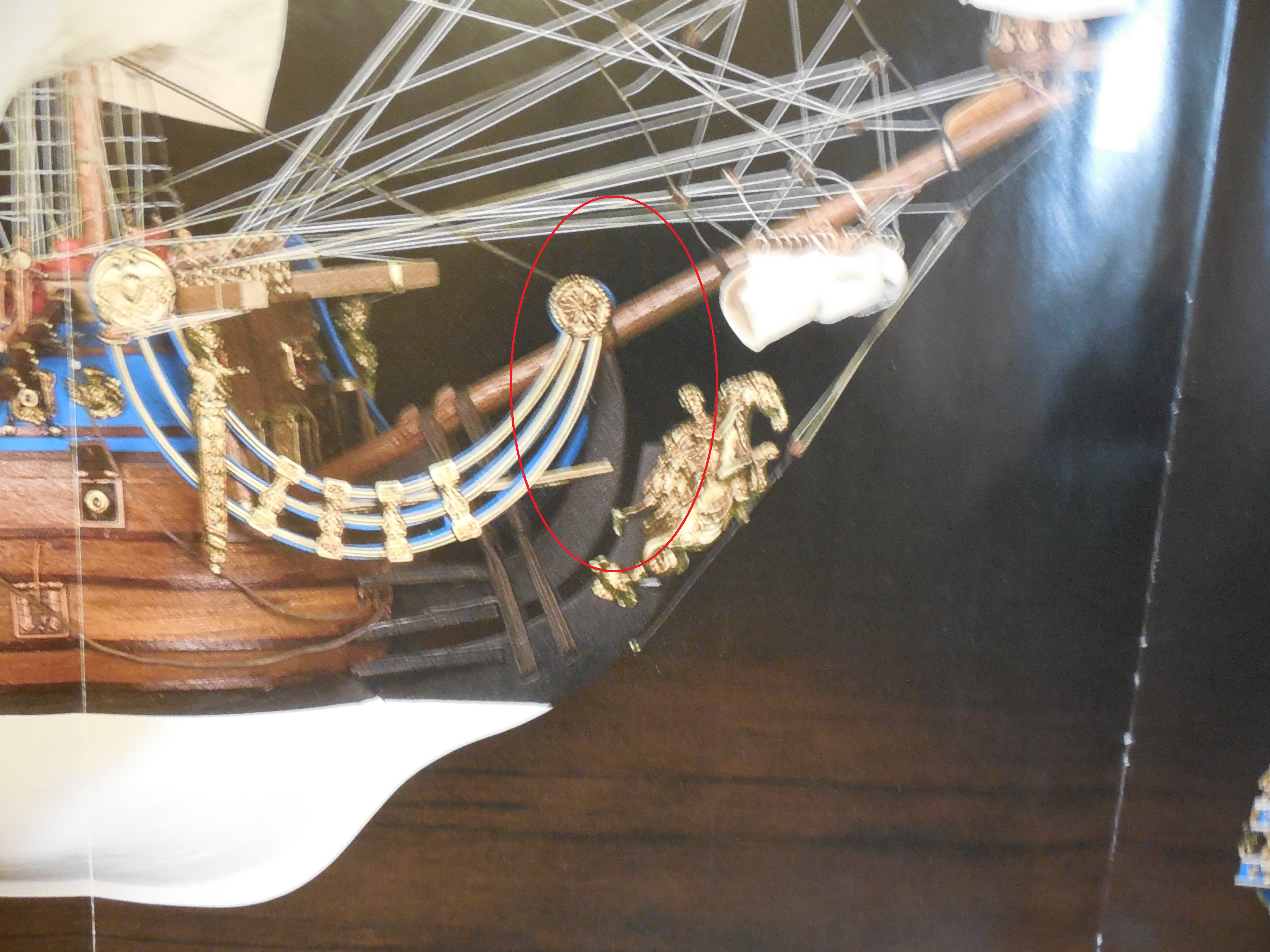

Сообщение Alexsk » 29 дек 2020, 18:10
Очередной привет от Деа. Вторая часть княвдигеда , я так понимаю, должна быть одним из мест крепления бушприта. А вот журнал превратил это в абсолютно ненужную чисто декоративную деталь.
