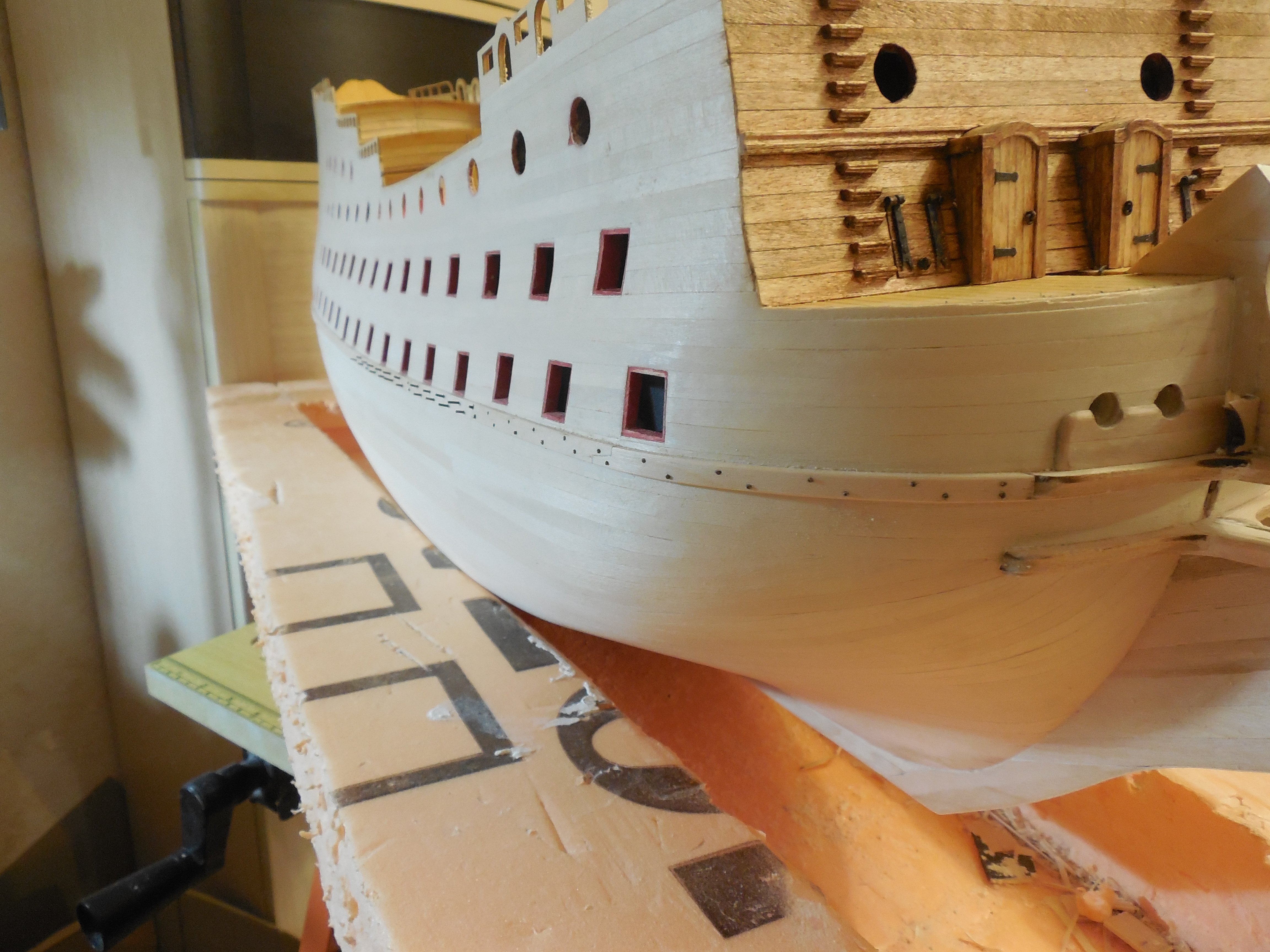

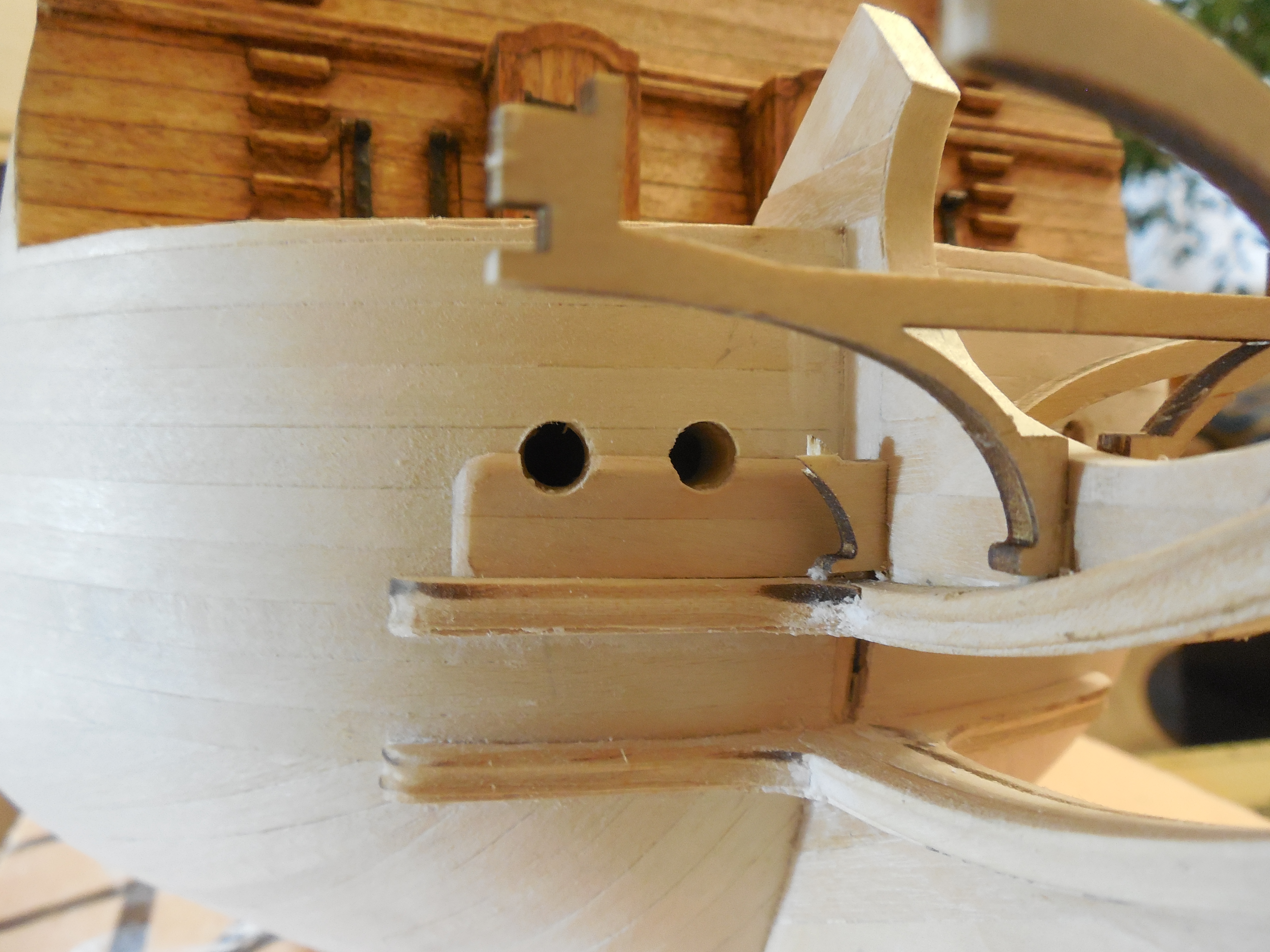

Потому, как сижу на больничном, праздничного настроения совсем нет.

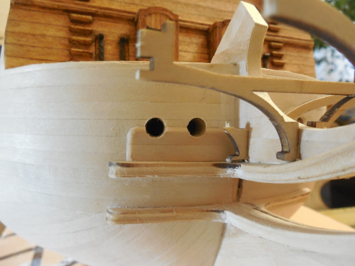

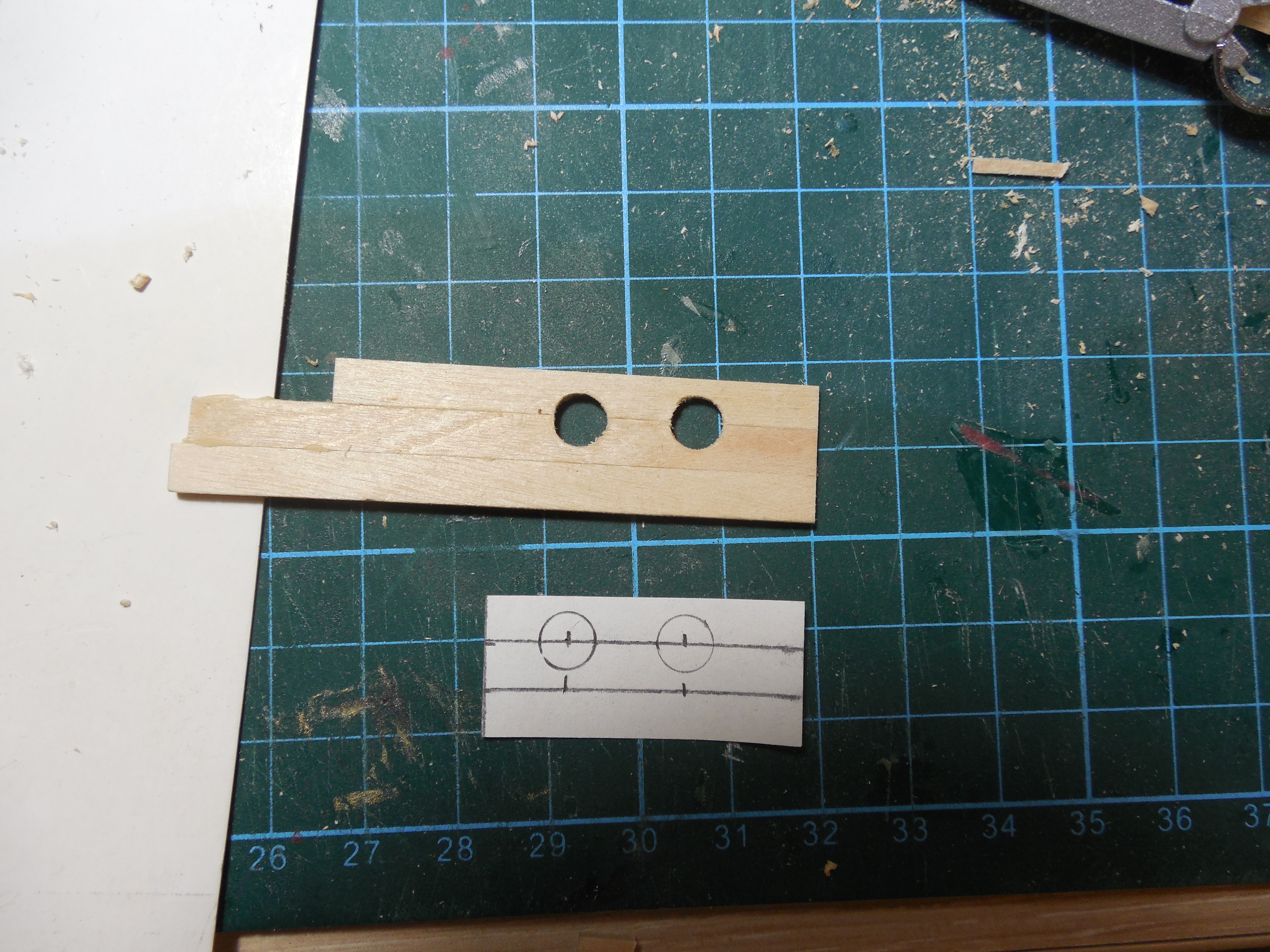

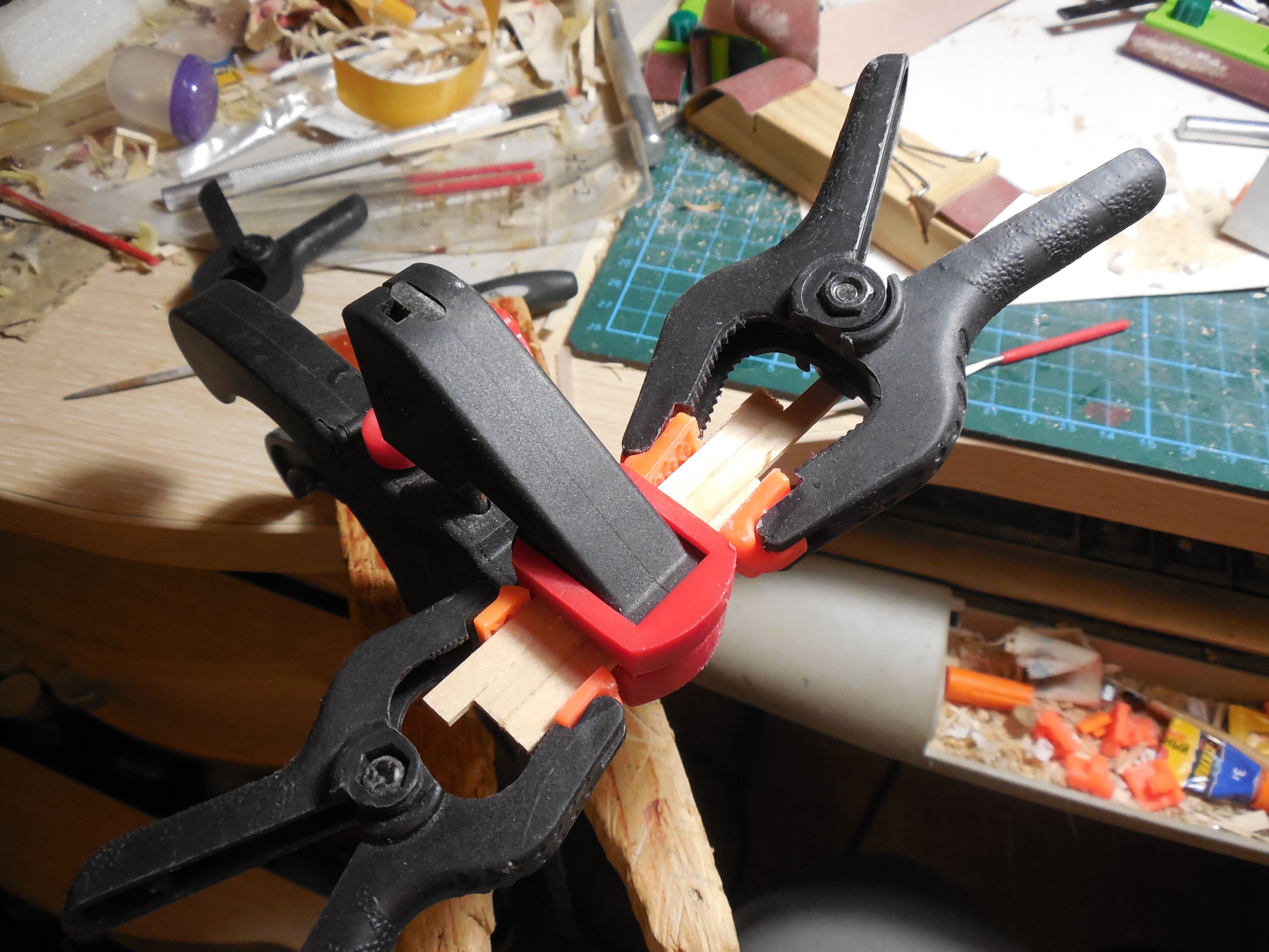

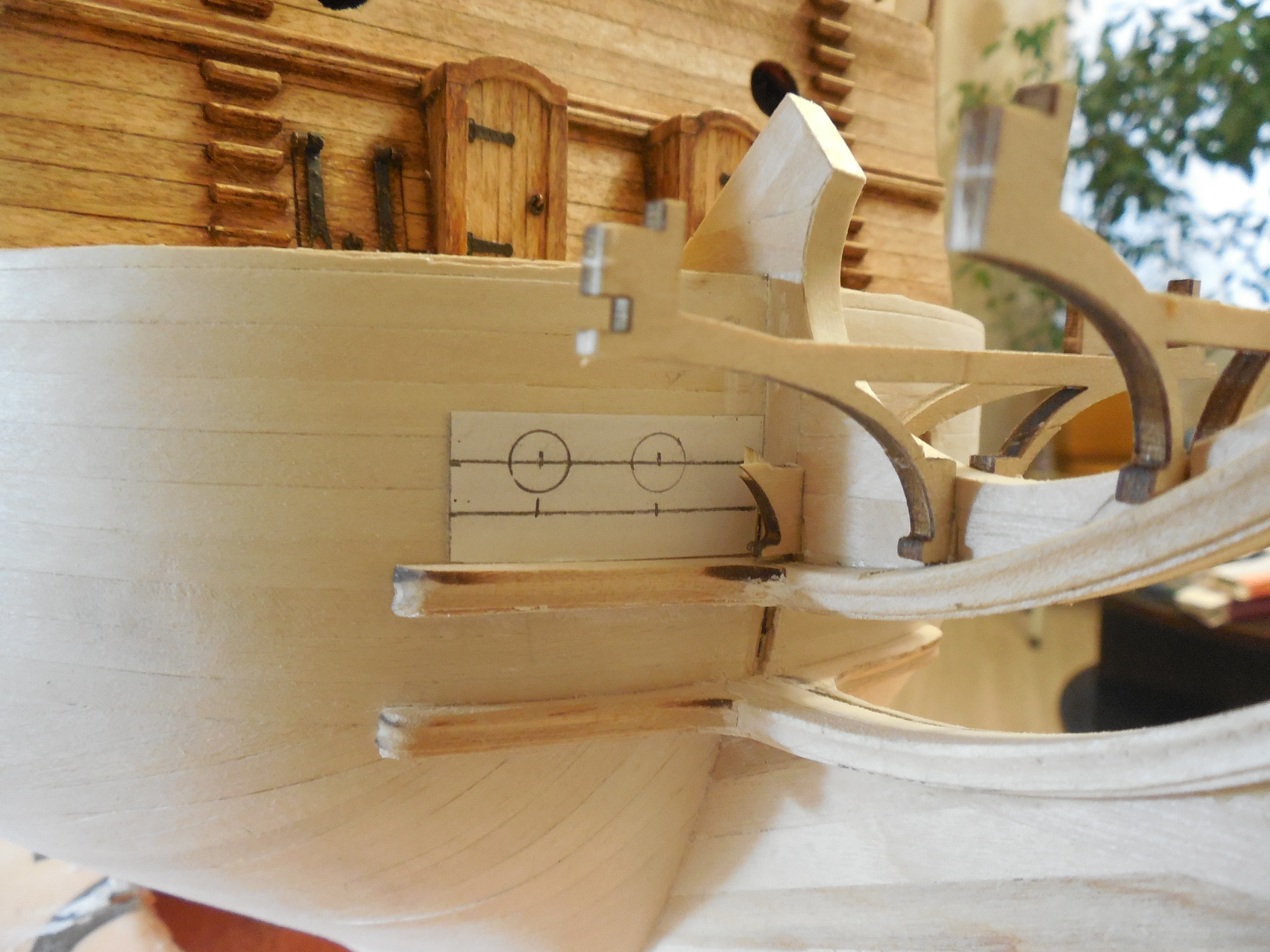

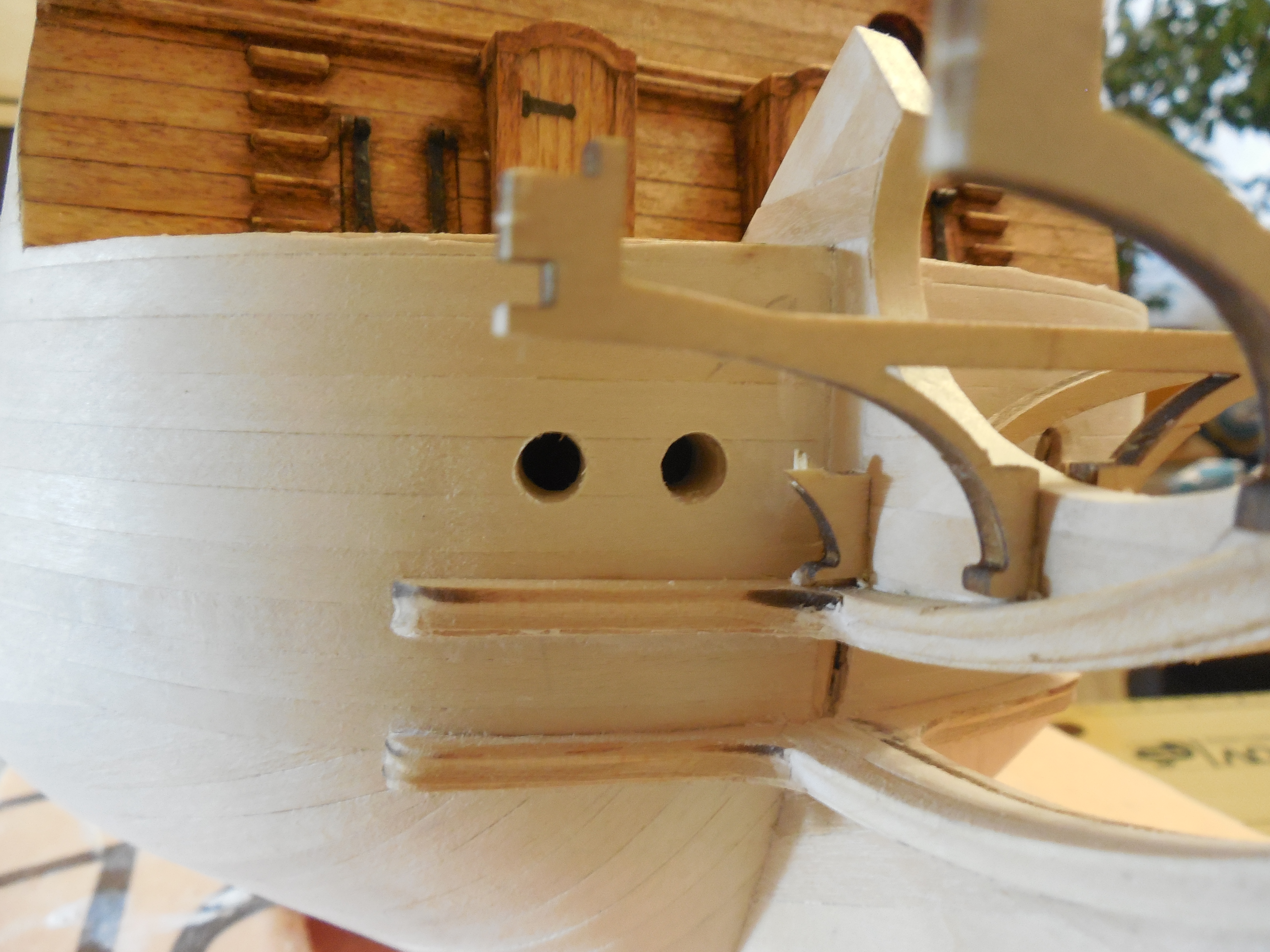

. Поэтому продолжаю заниматься корабликом. Сегодня покажу, как я делал клюзы.
Склеимаем три рейки, хотя сама деталь состоит из двух. Третья рейка нужна для того, чтобы просверлить отверстия. Так же делаем шаблончик из бумаги. Далее сверлим отверстия в заготовке, отрезаем ненужную рейку, скругляем углы, шлифуем и с помощью утужка, которым я гнул рейки на черновой обшивке и приваривал чистовую обшивку, выгибаем по изгибу корпуса. Сверяем бумажный шаблон с деталью - должно идеально совпасть. Шаблон из бумаги я на двухсторонний скотч приклеил к корпусу. В процессе верчения корпуса туда-сюда я сломал один гед-тимберс.
Приклею потом на место. А пока нет худа без добра - проще будет сверлить корпус. По приклеенному шаблону сверлим корпус. От бумажного шаблона двойная польза - во-первых отверстия там, где и должны быть, а во-вторых в процессе сверления не обламываются края чистовой обшивки. Затем приклеиваем на место заготовку. И вуаля, как говорят французы. Деталька вроде бы простая, но чуток заморочился. Фото процесса ниже.

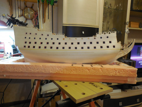

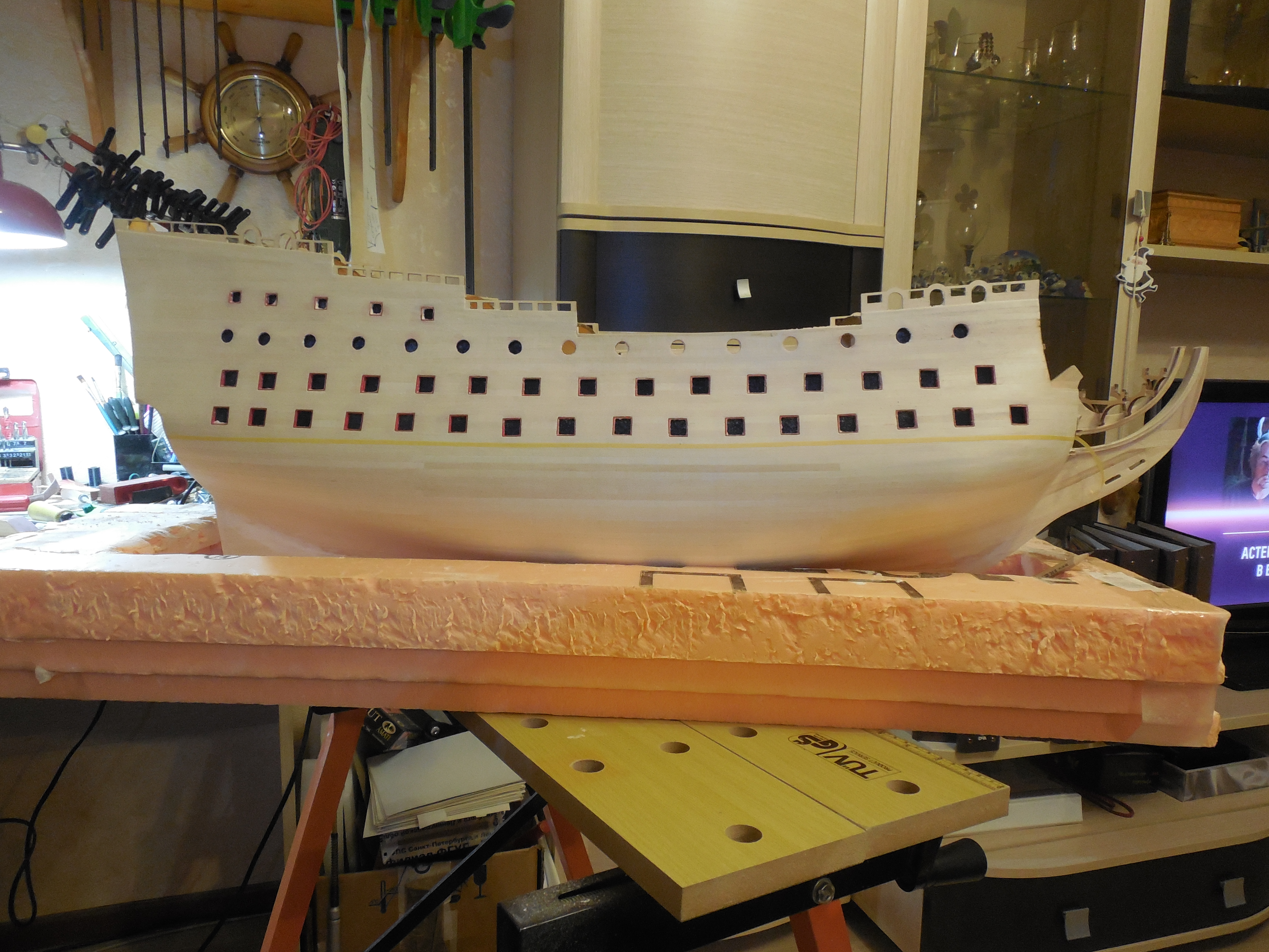

Вчера постигло горе
. Мои кривые ручки не удержали корабль. Он упал. В итоге все гед-тимберсы обломаны
. Придется как-то чинить. Думаю, что смогу приклеить на место. Модель под покраску, так что, если сделать аккуратно, то заметно не будет. А решетки гальюна скрепят конструкцию.
Кроме того, решил пока не делать наполнение палуб, пока не будет отделки переборок. Т.к. после установки релингов и звонниц это будет проблематично.
Кроме того я аккуратненько убрал часть релингов. Они мешаются.

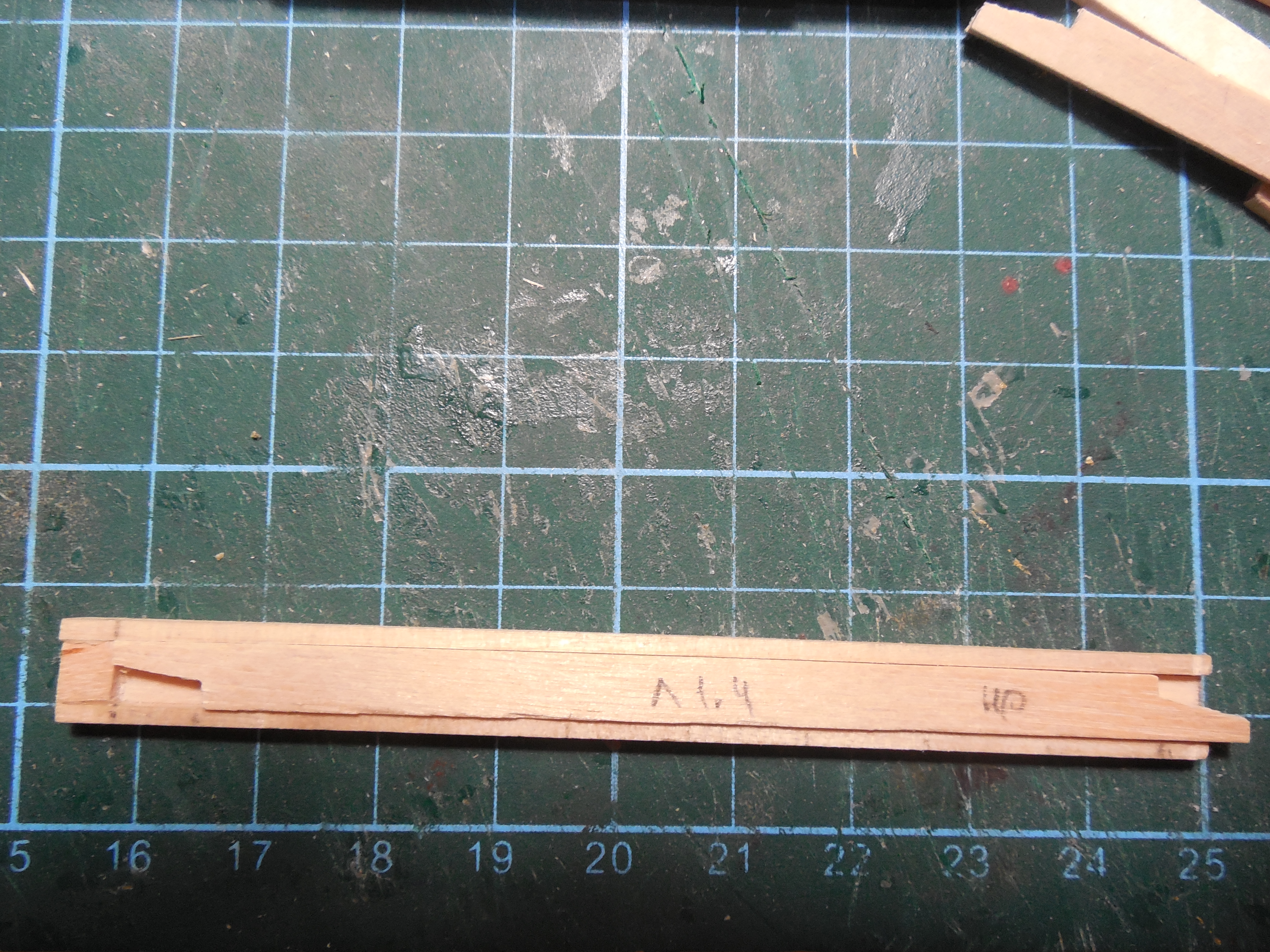

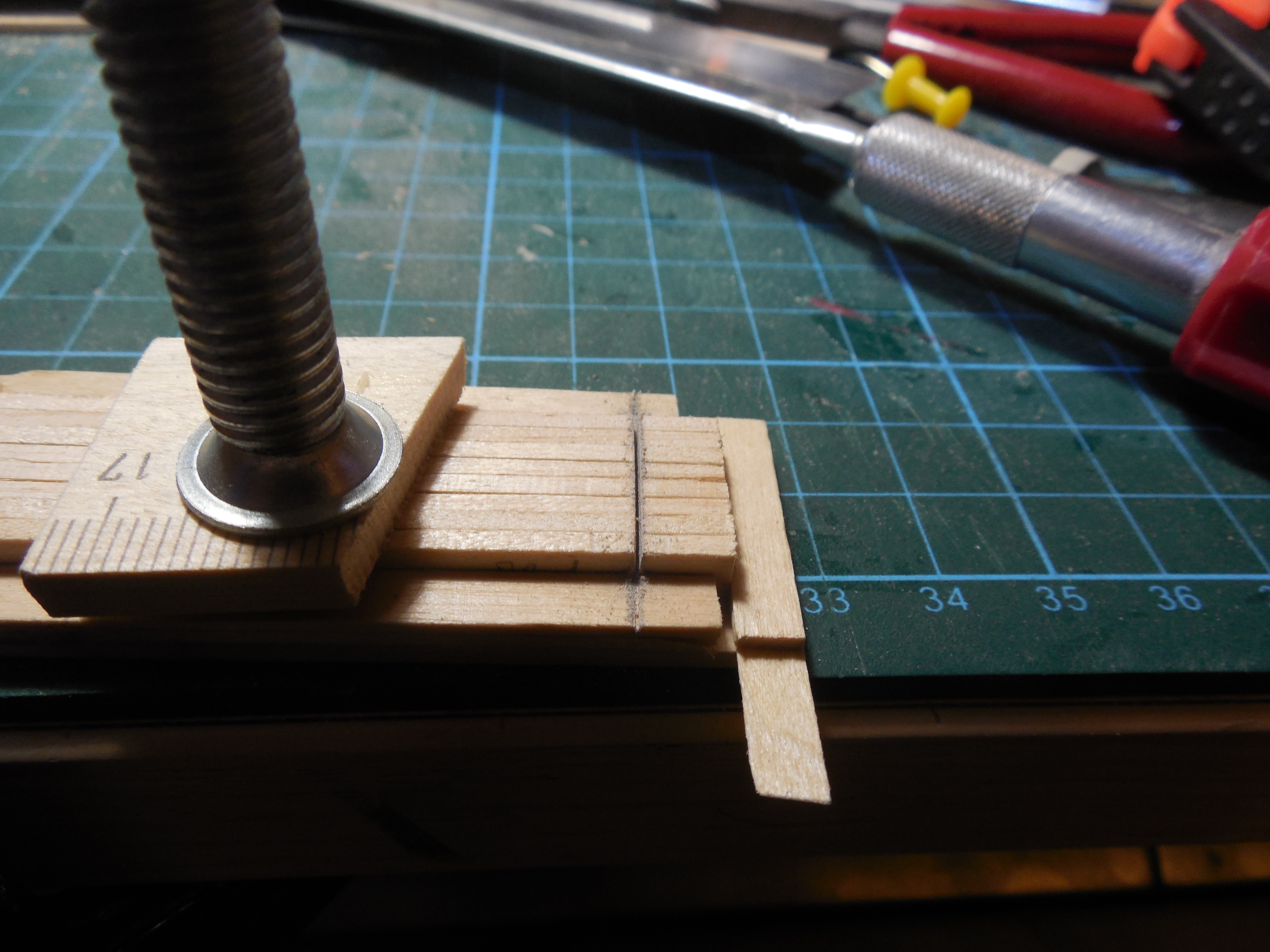

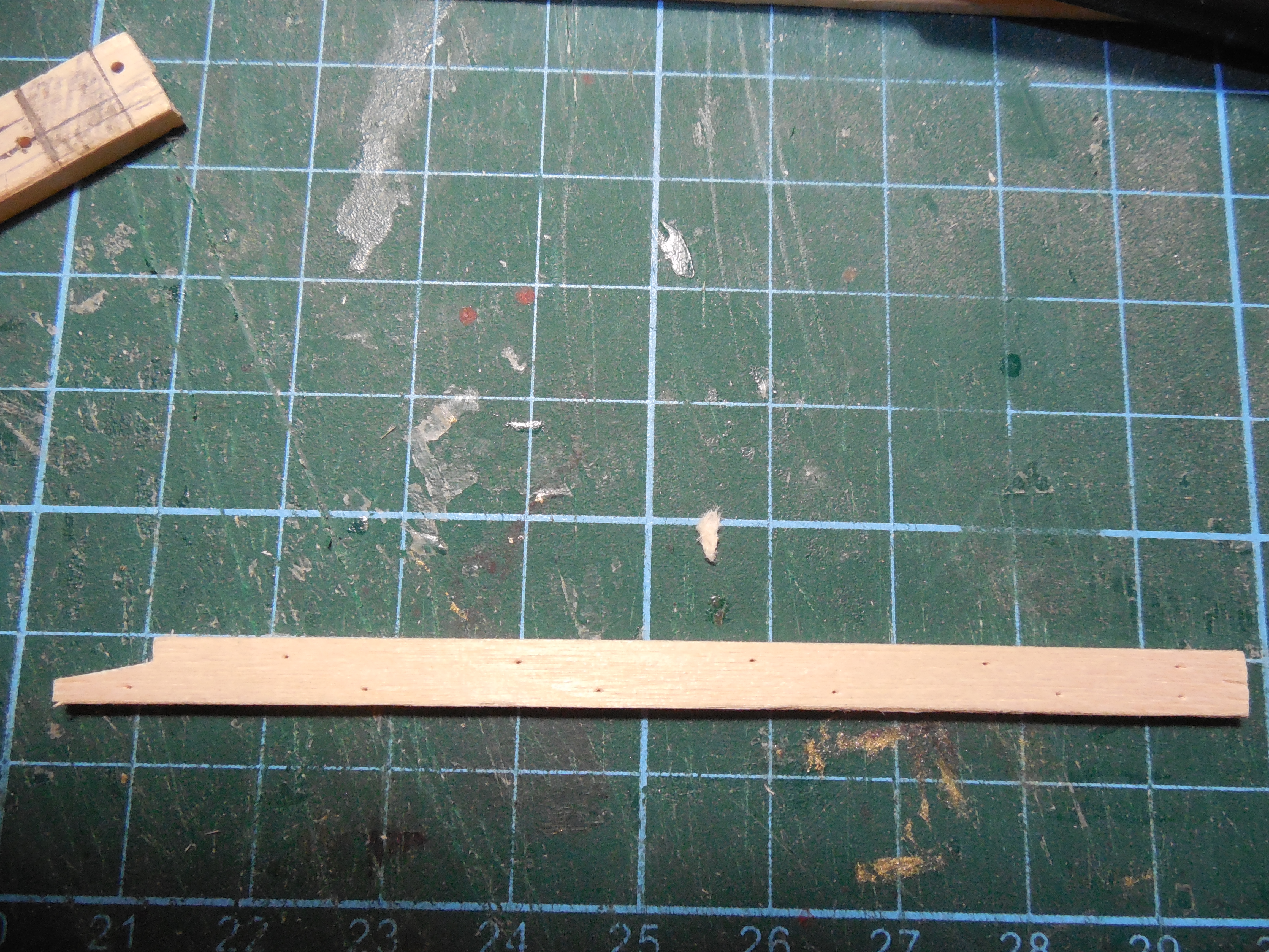

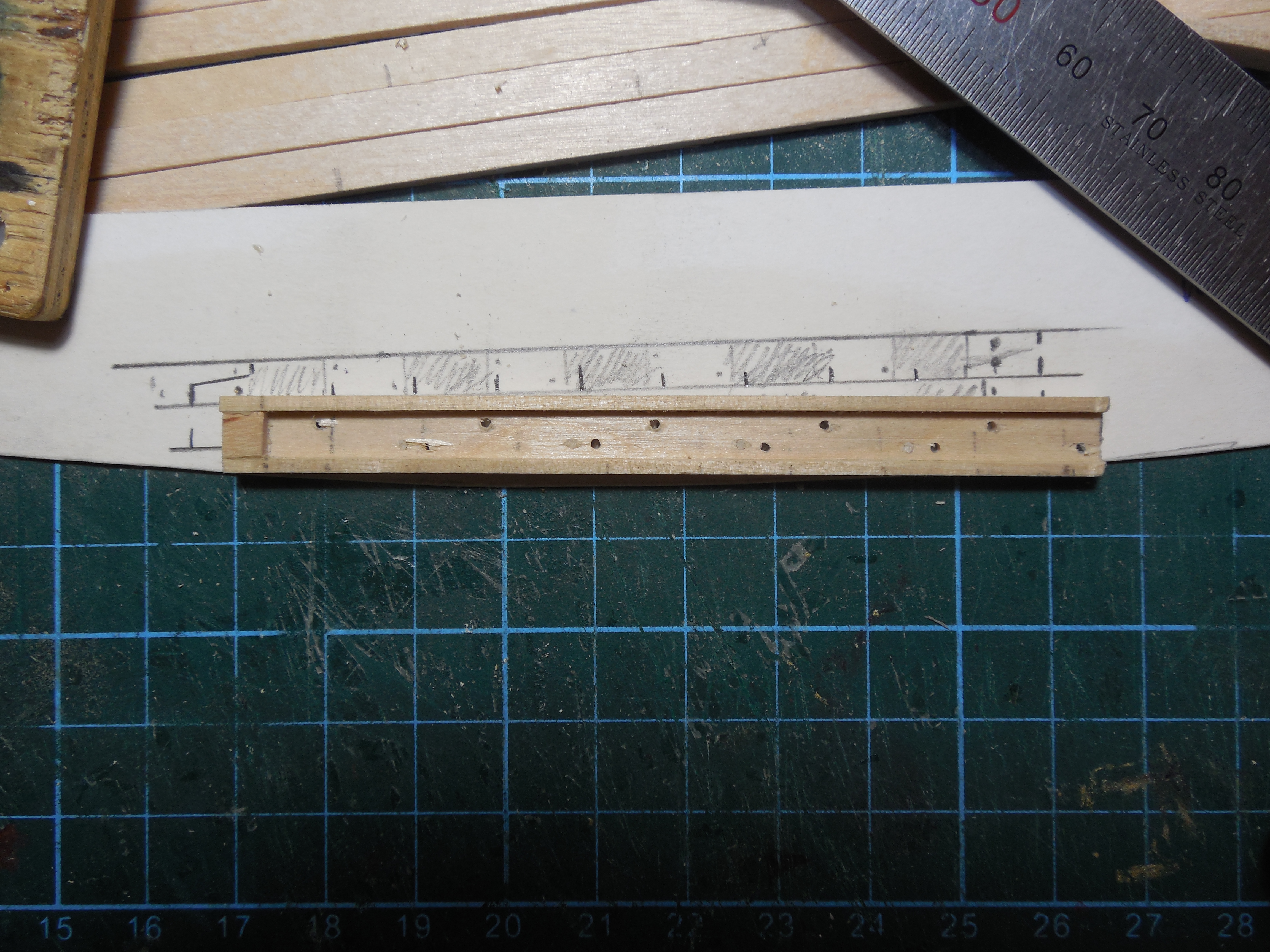

И вот приступил к изготовлению бархоутов. Я прикинул, сколько понадобиться реек 2х5 мм. И получилось, что в комплекте с журналом их положено мало. Всего из этих реек надо сделать 8 поясов (4 на борт). На один пояс требуется 3 рейки, т.о. надо минимум 24 шт ну и на всякий случай еще парочку. В наборе у меня их 22
. Решил их резать в соответствии с масштабом. И вот что я получил: доски на корабле использовались 6-7 м. В масштабе это будет 86 - 100 мм. Я выбрал 93 мм. Далее для гвоздевания надо прикинуть толщину настоящих шпангоутов. Толщина шпангоутов примерно равна расстоянию между ними. А вот расстояние между ними - приблизительно равно ширине пушечного порта. Ну я взял 9,5 мм, чтобы на доске равномерно распределить гвозди.

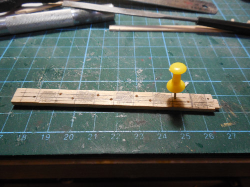

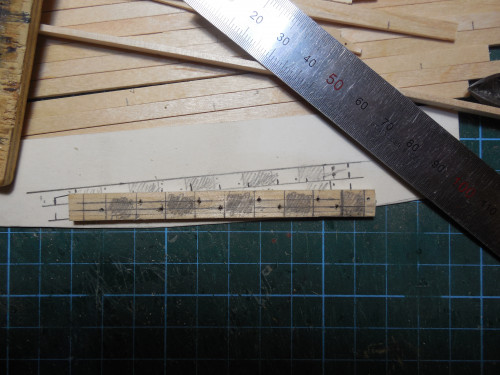

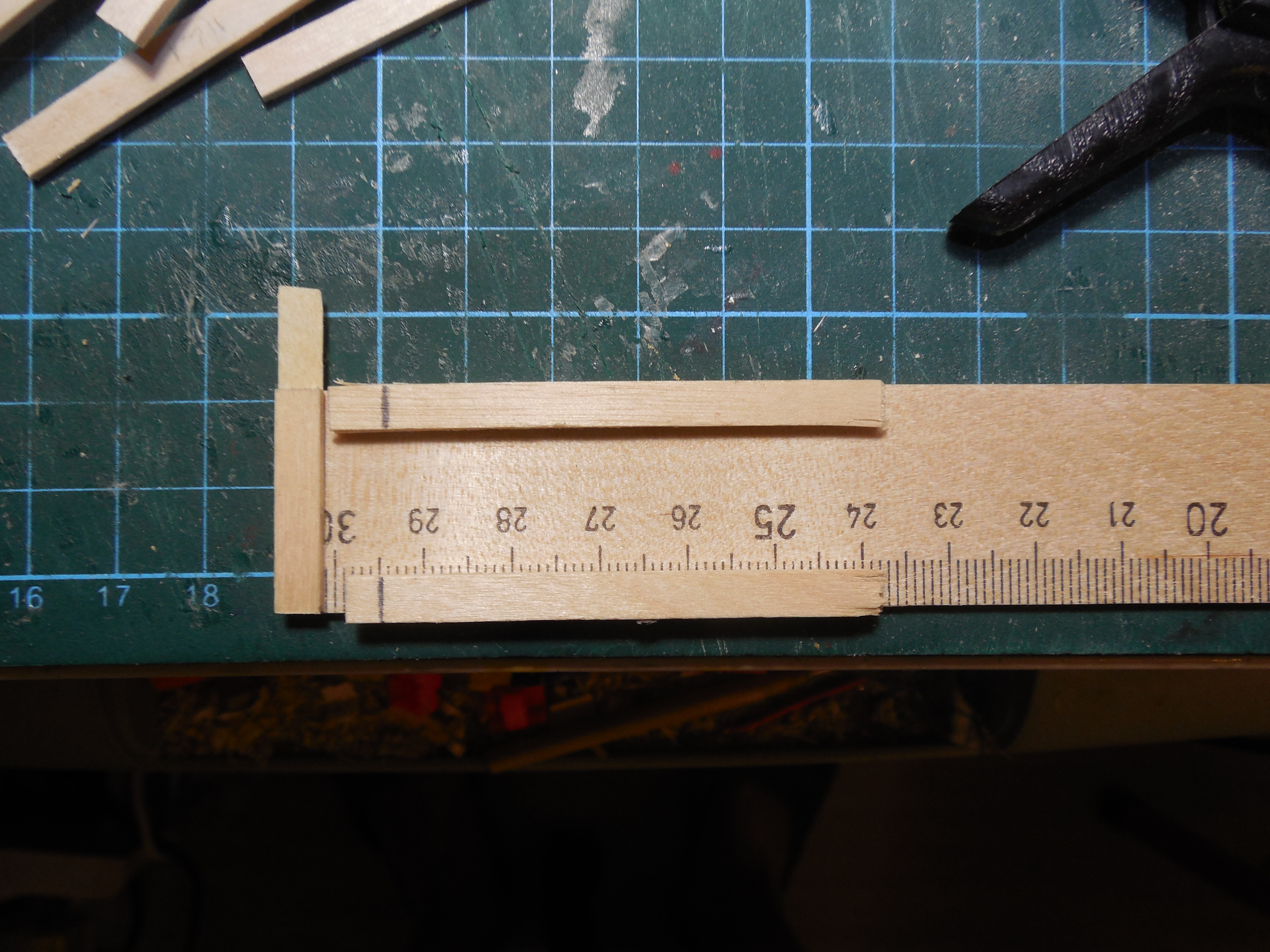

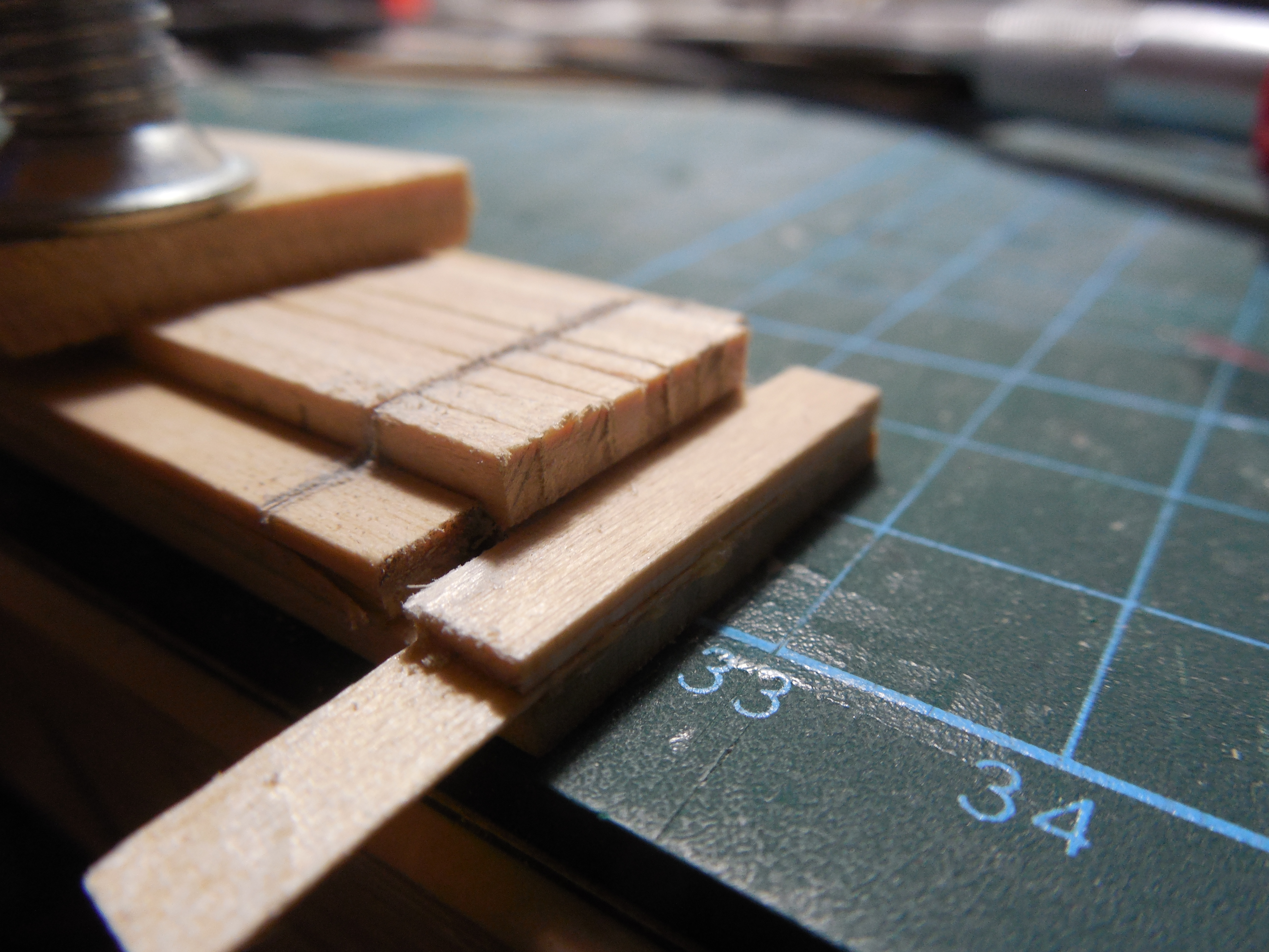

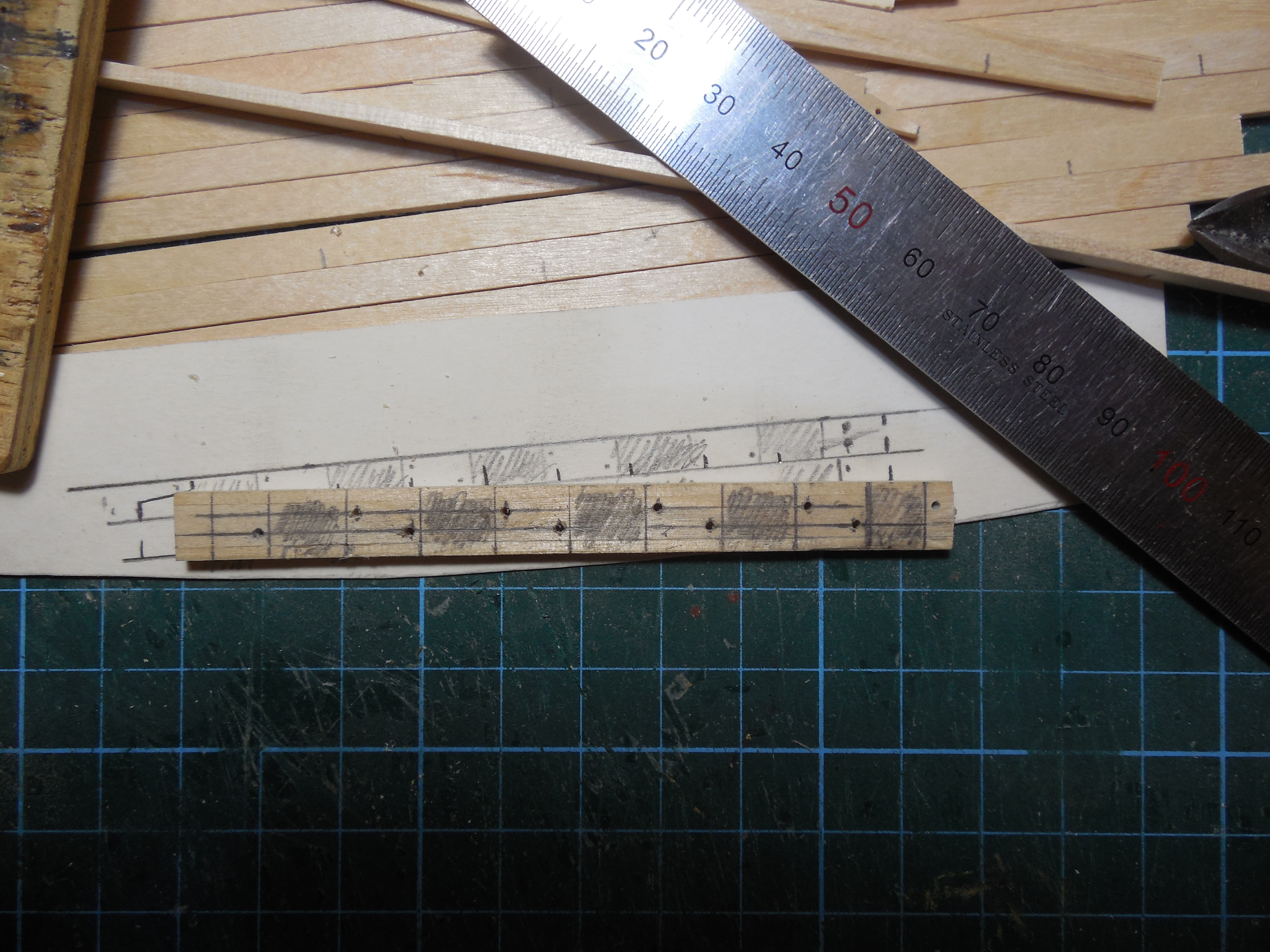

Теперь нам потребуется пара шаблонов :
1. Для изготовления одинаковых досок (имею в виду замок, которым доски стыкуются друг с другом)
2. Для разметки гвоздевания. Шаблоны на фото.
В шаблон для изготовления досок заготовки вставляются "внатяг". У меня в пакете 8 реек. Ограничители по краям и с торца сделаны со следующими размерами: ограничители по краям имею высоту 2/3 ширины рейки. По отмеке карандашом делаем запил до ограничителей (т.е. на 1/3 ширины), а вот с торца маленький запил нужен только для того, чтобы отметить, до куда надо срезать рейку. После всей этой разметки ножом срезаем лишнее в замке. Далее я пронумеровал все полученные заготовки. Т.к. работа ручная, то абсолютно одинаковых заготовок не получится. Надо вручную подогнать каждый замок каждого стыка до монтажа на модель.

Вторая часть. Изготовление замков на досках.
Alexsk
- Сообщения: 327
- Откуда: Вологда
- Благодарил (а): 82 раза
- Поблагодарили: 102 раза
Re: Постройка от alexsk
Часть три. Разметка гвоздевания.

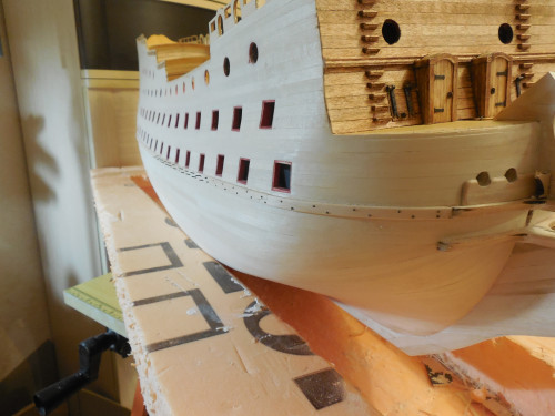

Ну и последняя часть. Носовую часть бархоута гнем утужком, который я уже упоминал в своей ветке. Затем все клеим на борт. Потом сверлим, шлифуем, вбиваем гвоздики. Для гвоздей я взял медную проволоку диаметром 0,8 мм. Результат на фото. Обнаружил, что у меня немного "пляшут" порты. Дааа... Меткий глаз, но кривые руки... В следующий раз буду это делать более тщательно.

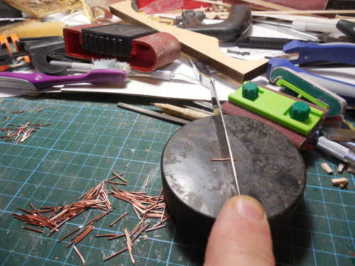

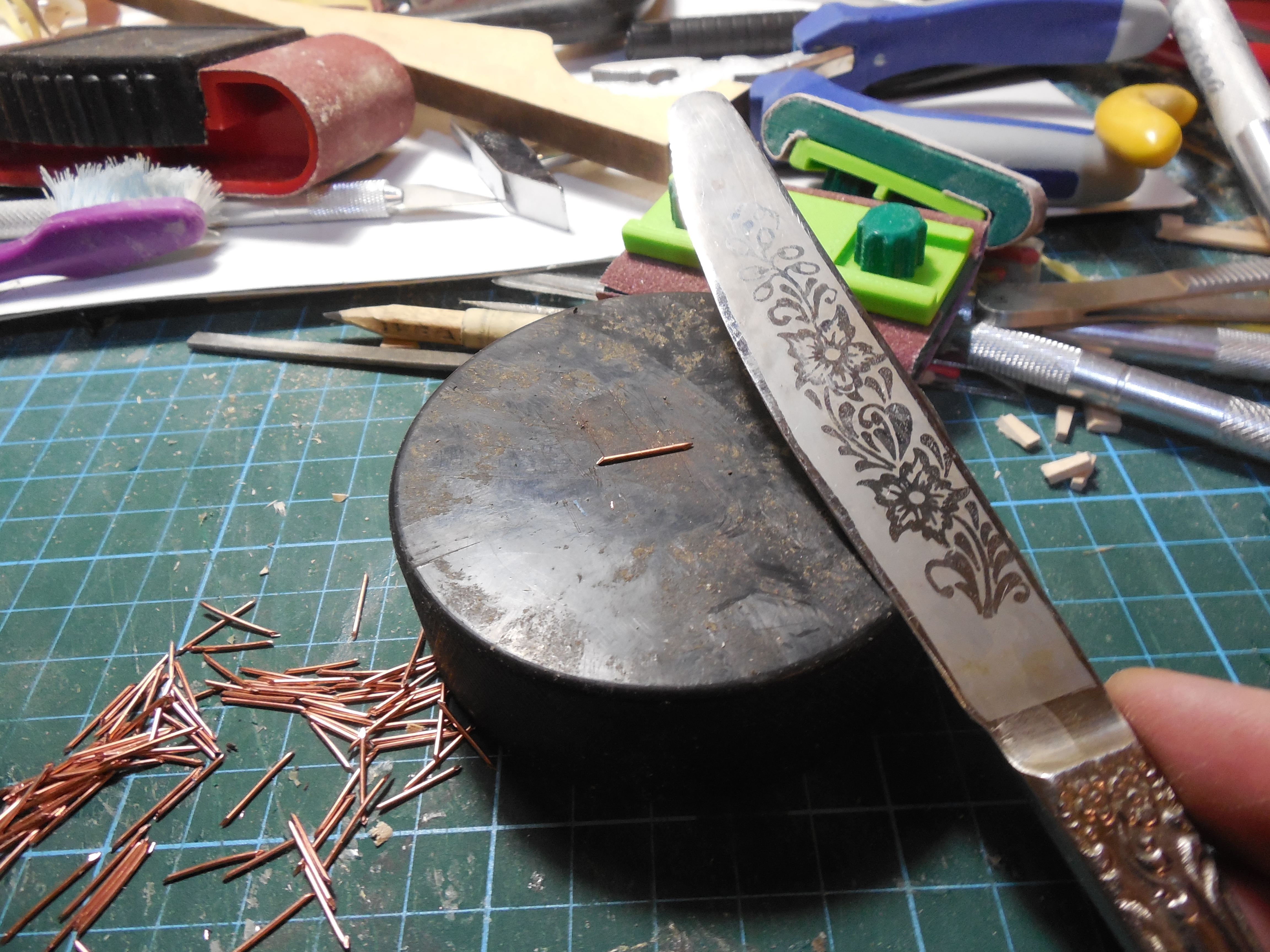

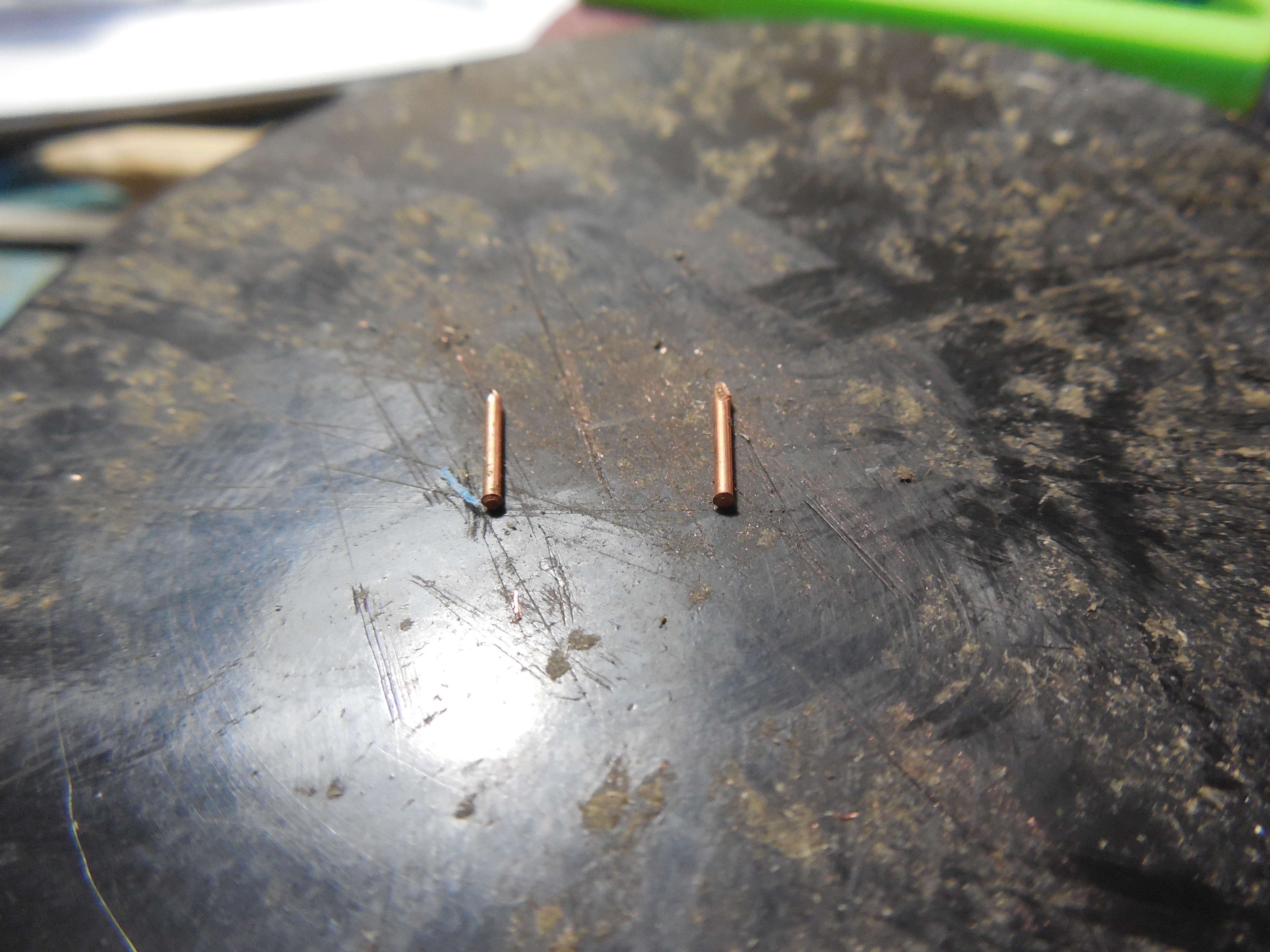

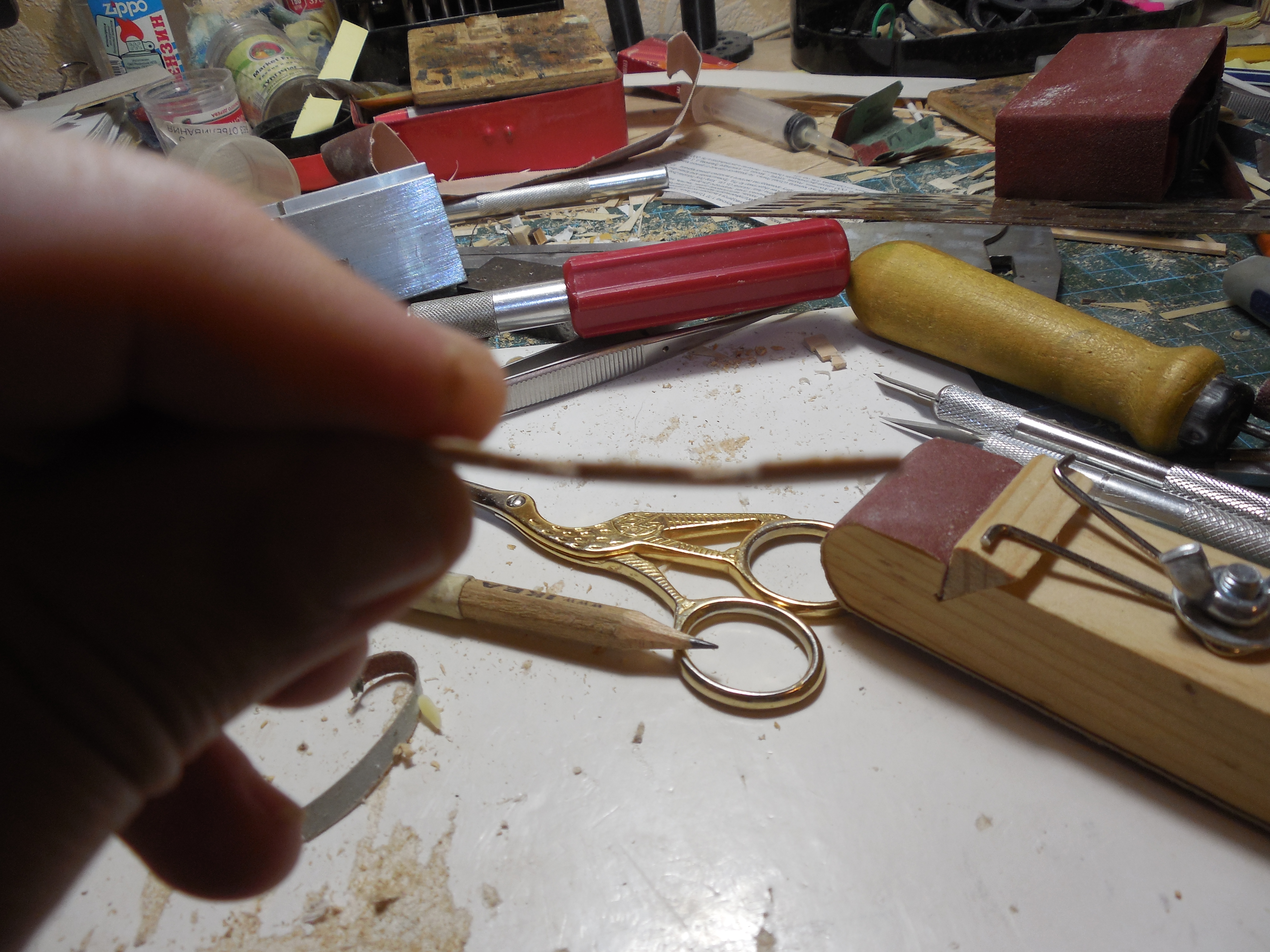

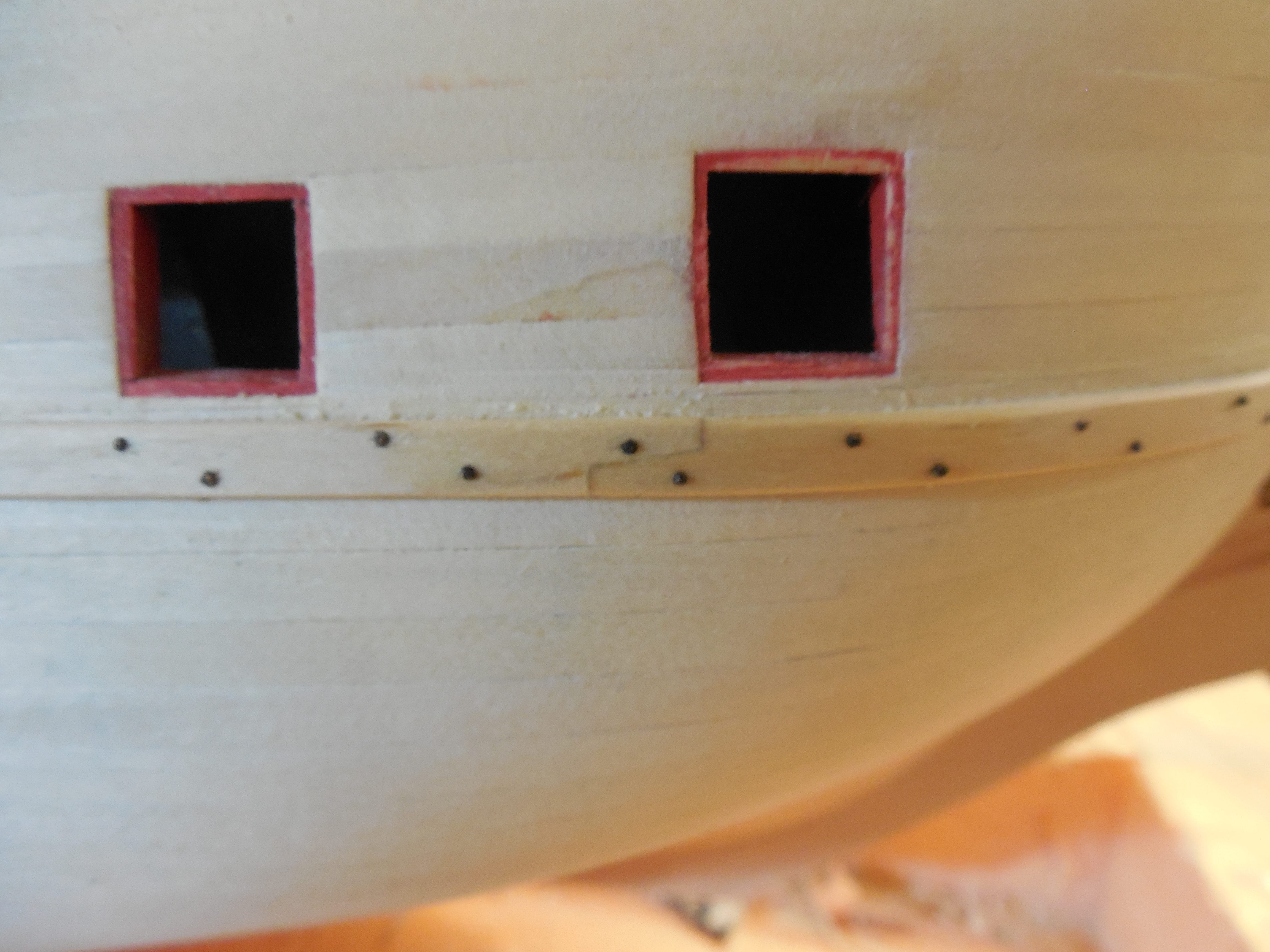

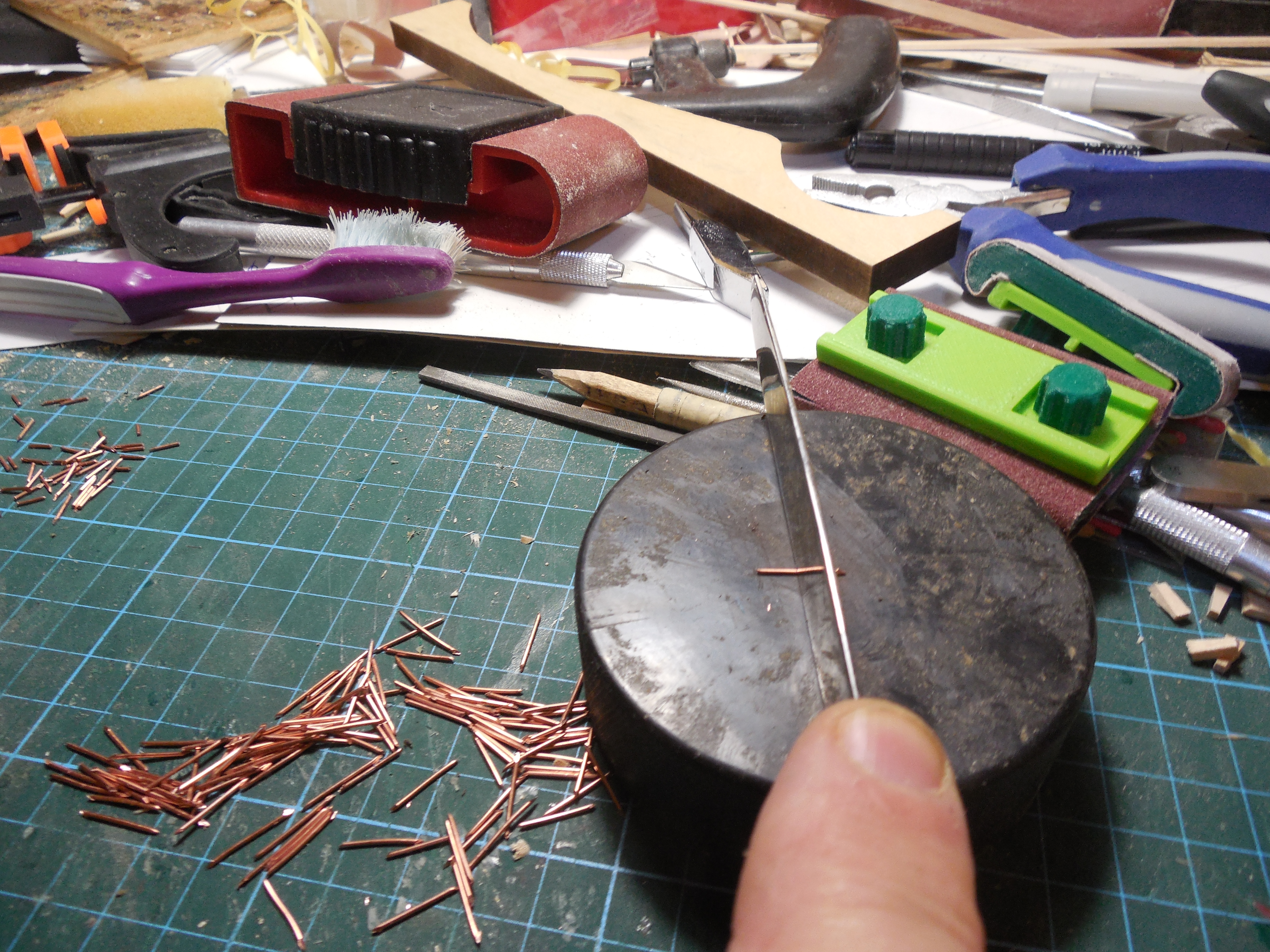

Ну и расскажу, как делал гвозди. Их тут надо почти 800 штук. Технологию я подсмотрел у Михаила Безверхнего.
Повторюсь, для гвоздей использовал медную проволоку диаметром 0,8 мм. Режем ее на кусочки примерно 10 мм. Причем отрезаем под углом, чтобы сформировать острие гвоздя. Затем тупым столовым ножом катаем заготовку по шайбе, пока не отрежется гвоздь. Делается довольно быстро и "шляпка" у гвоздя получается достаточно округлой. Далее чернил Brass Black

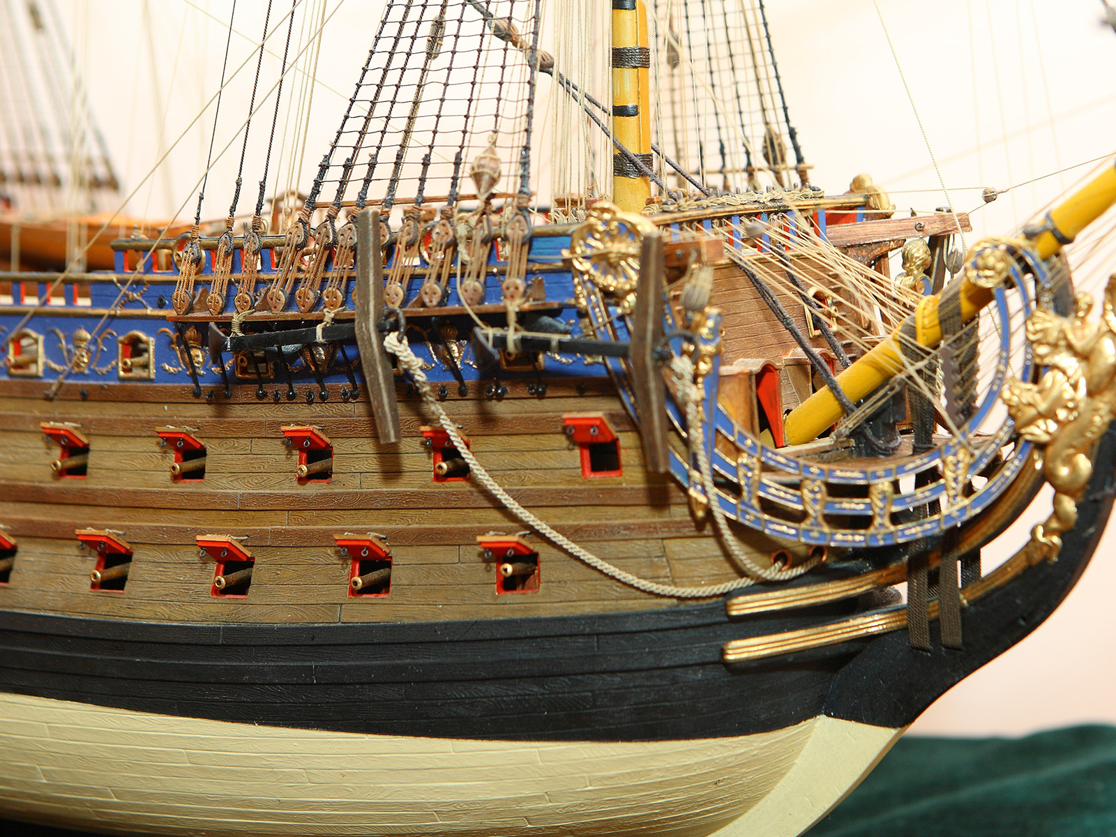

Всё собирался написать, но как то ускользало.Александр Козлов писал(а): ↑29 дек 2020, 18:10 Вторая часть княвдигеда , я так понимаю, должна быть одним из мест крепления бушприта. А вот журнал превратил это в абсолютно ненужную чисто декоративную деталь.
Думаю марс бушприта и кница стеньги блинда уже пришли в наборе. Приложите кницу на окончание бушприта, вторая часть должна стоять строго вертикально, если нет, то бушприт нужно опустить(скорее он у Вас, стоит высоко). В любом случае Вам нужно подогнать бушприт под декор. И чтобы то ни писал консультант Михаил, бушприт должен опираться на верхнюю часть княвдигеда. Можно и кницу переделать, если что.
На фото модель Сергея Редькина с сайта Шипмоделинг. Посмотрите для развития.
И по поводу покраски.

Я думаю, что сокрее всего придется наращивать княвдиггед.Судя по модели из Лувра, верхняя часть намного выше нижней заканчивается. А у нас вровень.AZET писал(а): ↑17 янв 2021, 19:56Всё собирался написать, но как то ускользало.Александр Козлов писал(а): ↑29 дек 2020, 18:10 Вторая часть княвдигеда , я так понимаю, должна быть одним из мест крепления бушприта. А вот журнал превратил это в абсолютно ненужную чисто декоративную деталь.
Вы уже начали устанавливать на модель бархоуты. Планируете красить после их установки?

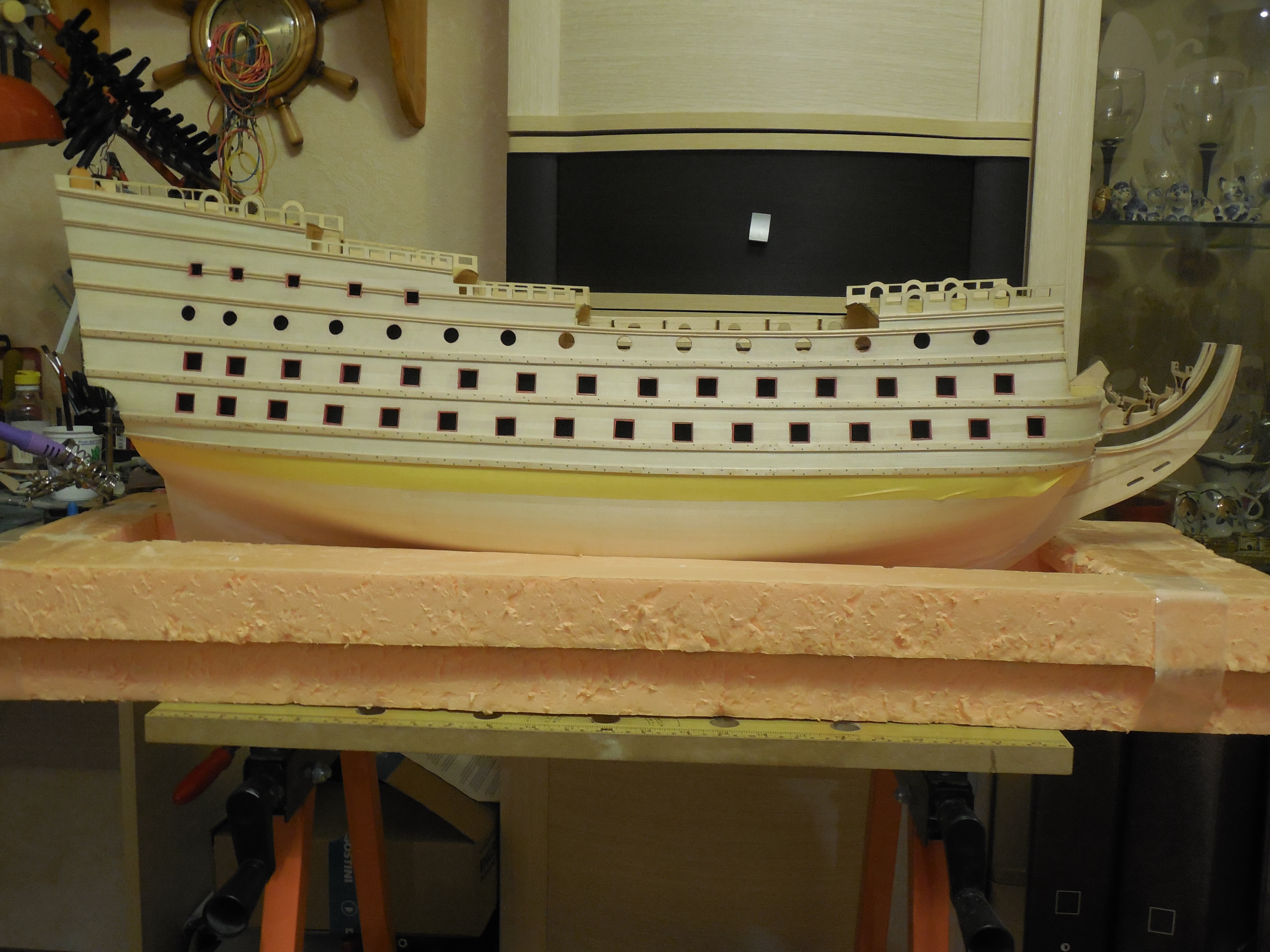

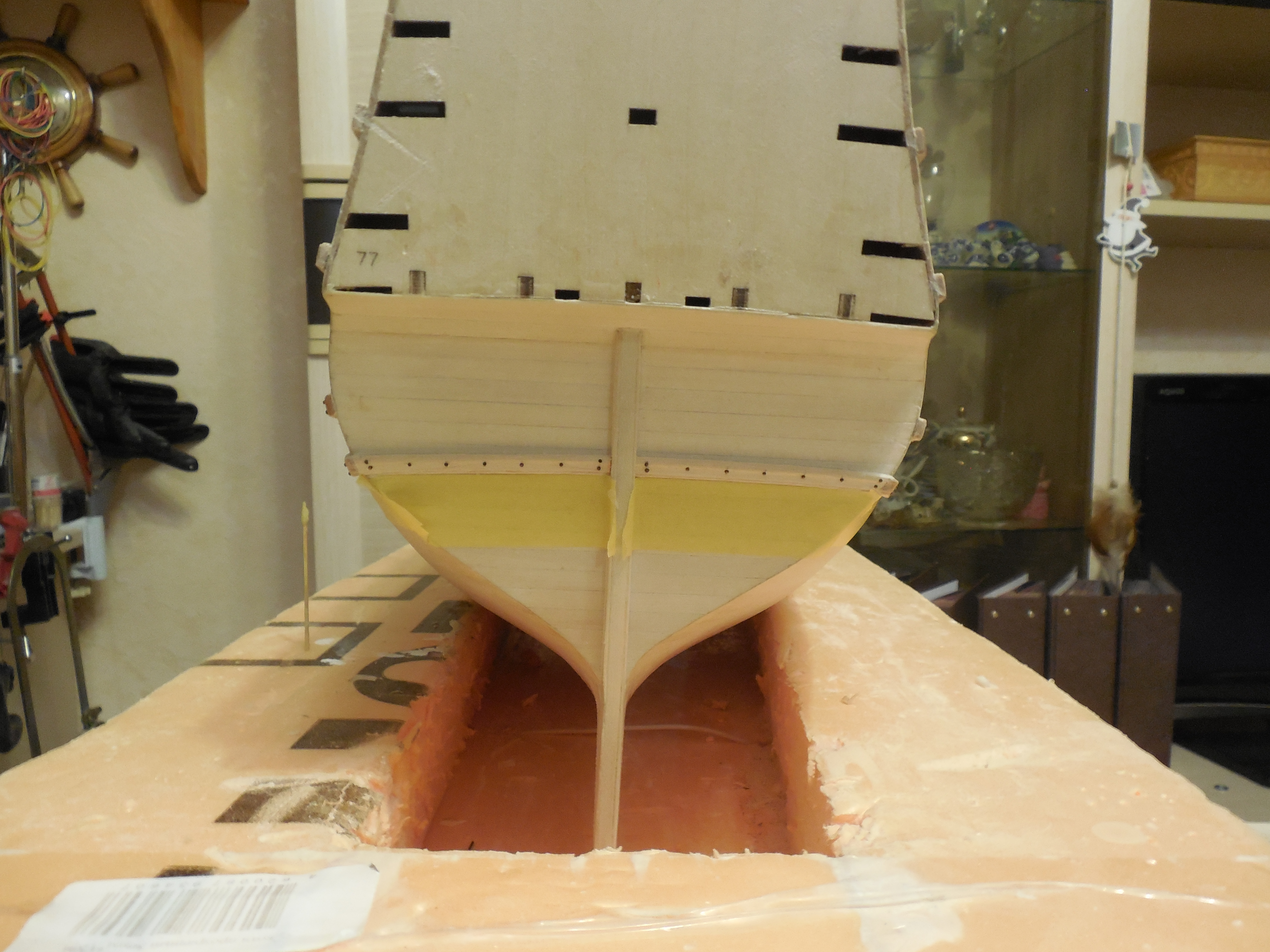

И вот подошел к покраске. Бархоуты я установил. Долго сомневался, когда же их ставить. До или после покраски. Взял в расчет свои кривые ручки и решил до. Дело в том, что я загвоздевал бархоуты. Побоялся, что при гвоздевании покрашенных испорчу покраску. Да и возюкать бархоуты с клеем по краске не захотел. Кроме того, из под реек все равно выдавятся капельки клея, а убирая их с краски, можно повредить покраску. На фото корпус готовый к покраске. Красить буду частично аэром, частично кистью. Чтобы не запачкать самый нижний бархоут, приклеил ленту. До нее буду красить аэрографом, у самого бархоута - кистью. Опыта покраски нет совсем. Так что будем мучаться.
Да, забыл сказать. На транце так же сделал бархоут, как и должно быть. ДеА как обычно забыли.

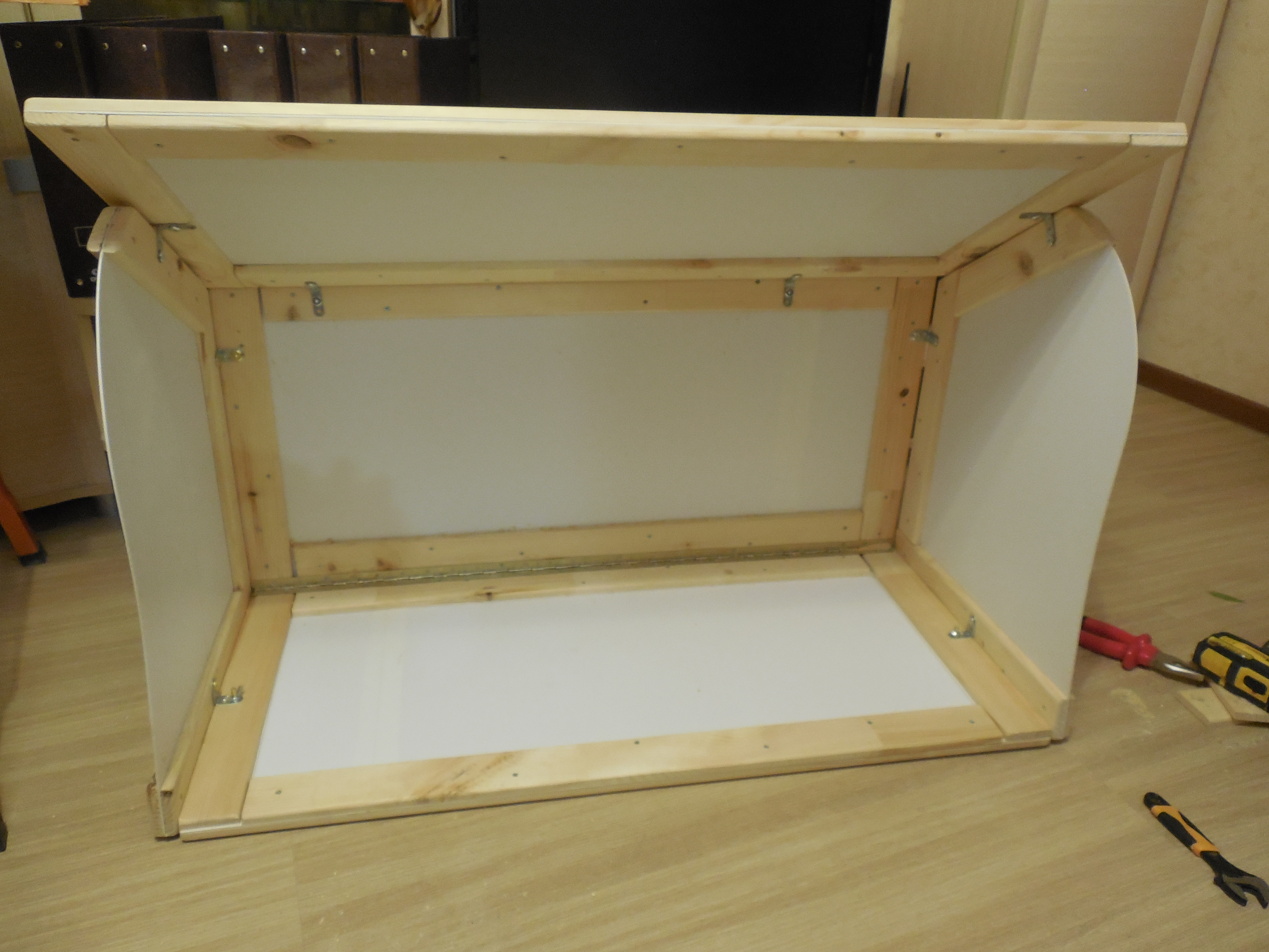

Для покраски сварганил себе своего рода покрасочный бокс. Бокс сделан из пластика от рекламных щитов. Добыл по случаю. Бокс полностью разборный, иначе жена из дому выгонит

Бархоуты я установил. Долго сомневался, когда же их ставить. До или после покраски. Дело в том, что я загвоздевал бархоуты. Побоялся, что при гвоздевании покрашенных испорчу покраску.
[/quote]
Гвоздевать наверное лучше не молотком, гвоздарём, на клей лучше вкладывать в отверстие.
Дерево, в отличии от пластика, имеет дурную привычку, оно её впитывает, счистить не удастся.
Грунт обязательно. Не думайте, что два слоя краски хватит, наносить из далека, если аэром, может четыре, пять слоёв, кисть сначала, что бы потом укрыть аэром, после кисти лучше шкурить, если аэр будет.
Ну, да Вам решать, что и как.

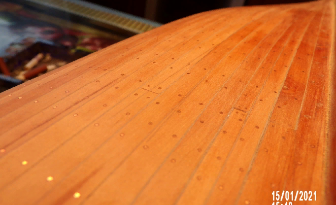

Недавно наткнулся на идею гвоздевания автоматическим карандашом! Смысл в том, что вместо стержня вкладывается в карандаш необходимого диаметра проволока. 0,3 - 0,5 или 0,7. Быстро, легко и просто. А главное - аккуратно. Очень понравилась
- Oldman
- Сообщения: 714
- Благодарил (а): 409 раз
- Поблагодарили: 378 раз
Если честно, как то не совсем понял. Идея понятна и возможно хороша. Но есть вопросы.Евгений Вячеславович Кучеренко писал(а): ↑24 янв 2021, 14:43
1. В карандаш ставятся отрезки проволоки уже нужной длины?
2. Куски проволоки загружаются в карандаш по одной, или несколько?
3. Они просто вдавятся в древесину, или нужно сверлить?
4. Если проволока не нарезана кусочками, то как её обрезать?
5. Ссылку можно на эту находку?

Вот ссылка на видео. Там все понятно;Oldman писал(а): ↑24 янв 2021, 16:14
https://vk.com/video49621917_456239735
- Сообщения: 1399
- Откуда: Джубга
- Благодарил (а): 287 раз
- Поблагодарили: 670 раз
А не понятно, вот что. Как он расклёпывает торец проволоки, ведь после кусачек она похожа на жало паяльника, только в миниатюре. В видео об этом ничего нет. Остаётся только сошлифовать, но похоже что корпус уже покрыт маслом(или чем там...).Евгений Вячеславович Кучеренко писал(а): ↑24 янв 2021, 19:10 Вот ссылка на видео. Там все понятно;
Хотя приспособа отличная. Возьму на вооружение.
Согласен с AZET. Технология интересная, но в этом случае не получится рельефной шляпки. Придется зашлифовывать "под ноль" с обшивкой.Евгений Вячеславович Кучеренко писал(а): ↑24 янв 2021, 19:10Вот ссылка на видео. Там все понятно;Oldman писал(а): ↑24 янв 2021, 16:14

Однозначно сошлифовыватьAZET писал(а): ↑25 янв 2021, 17:32 А не понятно, вот что. Как он расклёпывает торец проволоки, ведь после кусачек она похожа на жало паяльника, только в миниатюре. В видео об этом ничего нет. Остаётся только сошлифовать, но похоже что корпус уже покрыт маслом(или чем там...).
Мне кажется без масла еще все. Или, может лишь первый слой один.. Розовая груша

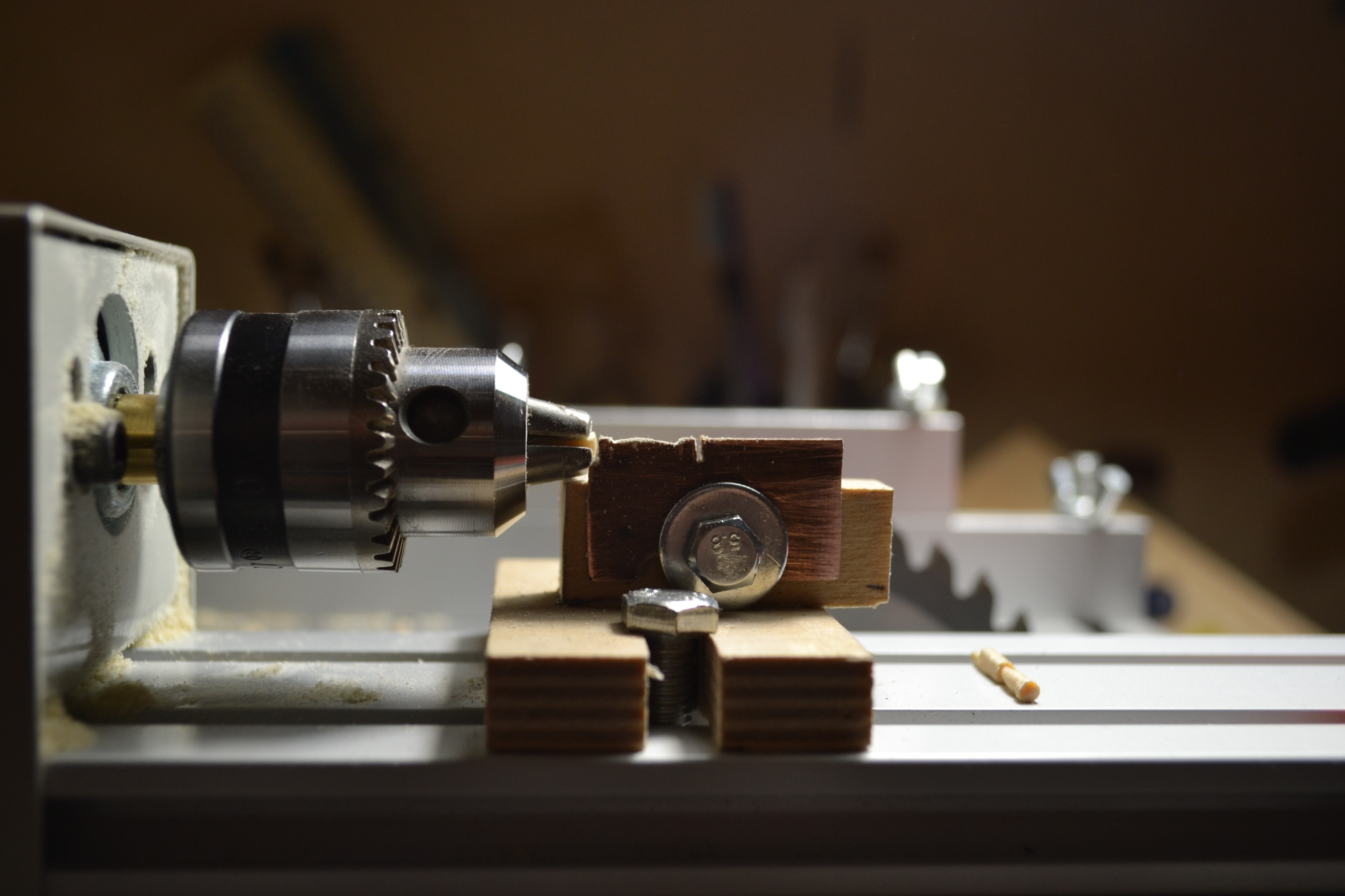

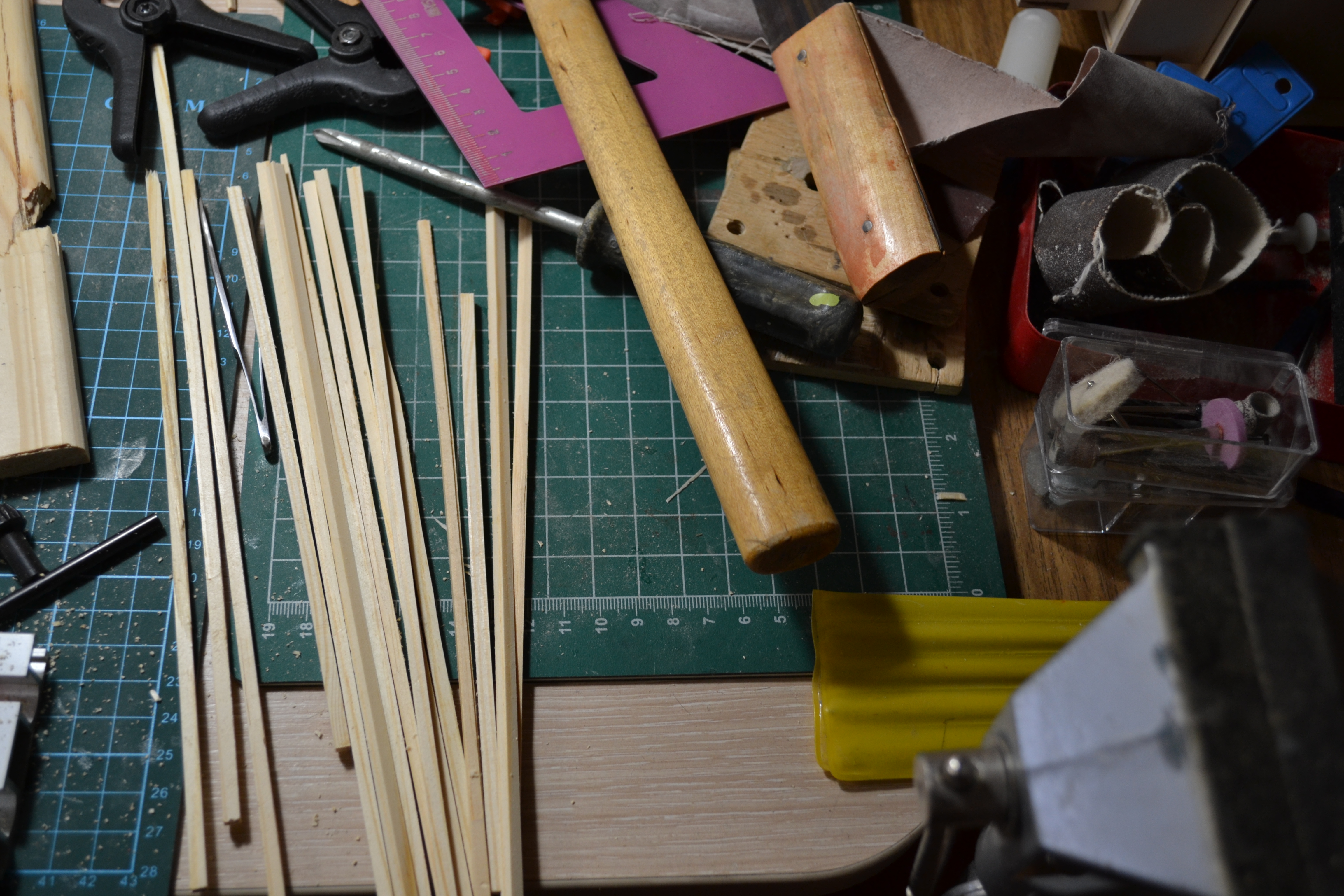

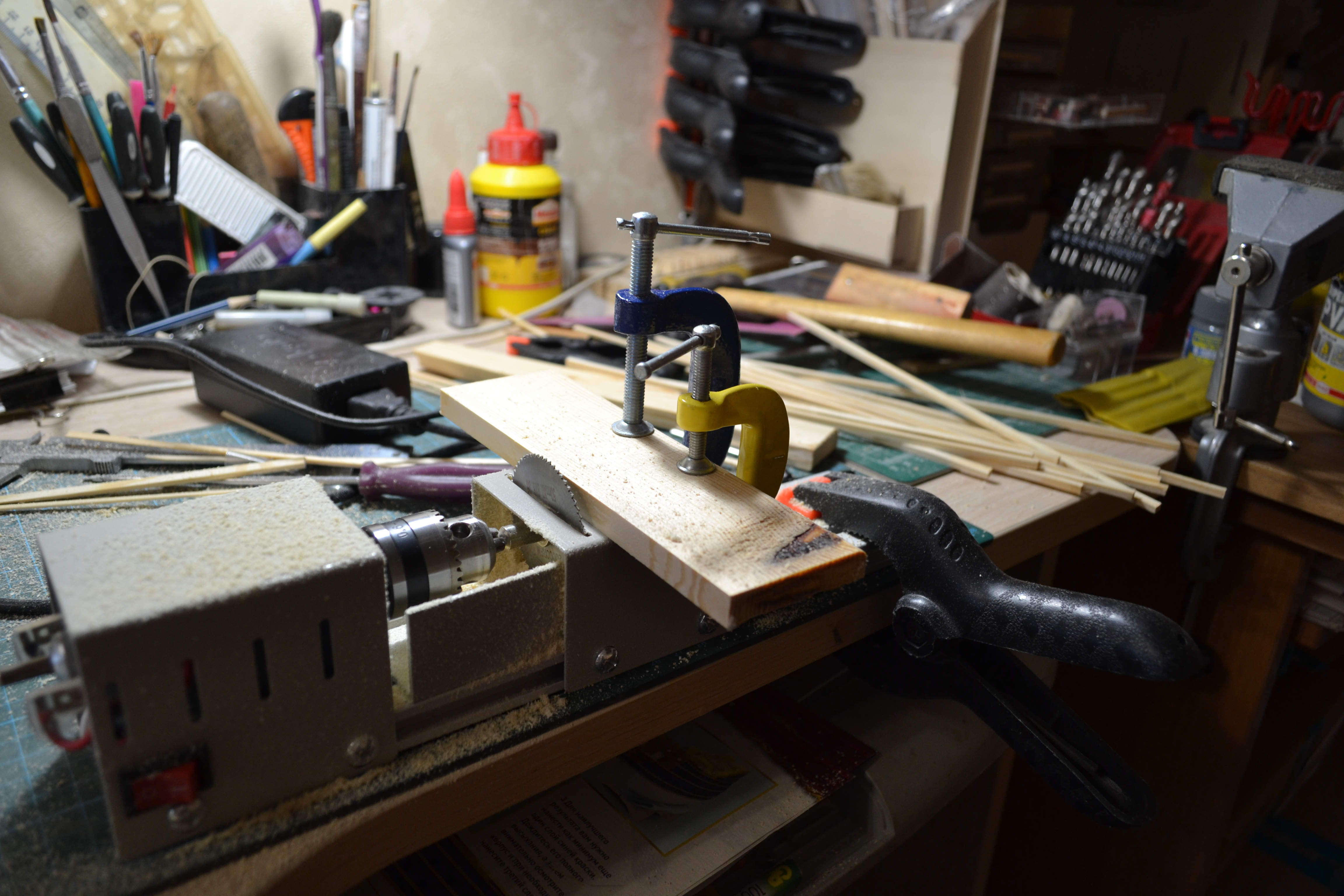

Извиняюсь за ОЧЕНЬ долгое отсутствие на форуме. Почти год не подходил к строительству кораблика. Но это не по своей воле. Год этот был очень не простым. Больше месяца валялся с короной, продал квартиру и купил новую. Потом ремонт в новой квартире. Так что было не до кораблика. Вот почти закончил ремонт и теперь возвращаюсь к строительству модели. Начать решил с восстановления перил. Решил, что не буду использовать плоское травление. Буду точить балясины сам. За это время я купил на али небольшой токарничек и вот начал точить балясины. Технология такова:
1. Напилил из березы реечек 4х4 мм. Оказались толстоваты, пришлось побольше стачивать на токарнике
2. Рубанком обстрогал углы. Получились такие восьмигранники
3. Изготовил из фольгированного текстолита шаблон балясины
4. Резцами и надфилями точил сам балясины.
