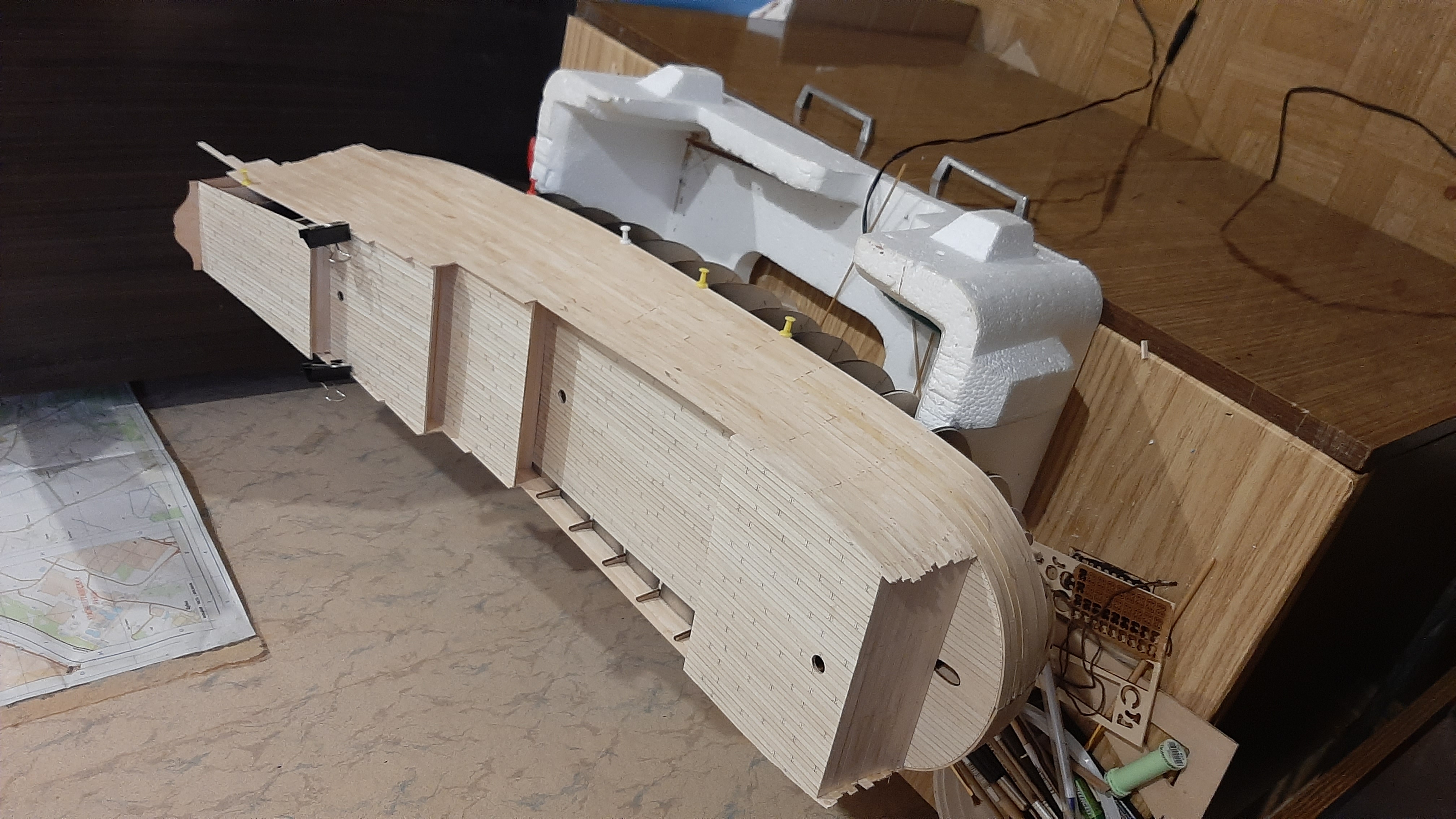

Re: Постройка Frederic9
Сообщение Сергей Петрович » 02 авг 2020, 09:01
Сужу по методу постройки настоящих ялов,шлюпок,баркасов-доски обшивки всегда прикрывают транец.
А может я и не прав.Корму настоящего парусного корабля видеть не довелось.
Сообщение Oldman » 02 авг 2020, 11:03
Сергей Петрович писал(а): 02 авг 2020, 09:01 доски обшивки всегда прикрывают транец.
Петрович. Посмотри внимательно. Так и получится. Транец зашит, и теперь обшивка бортов ложится на транец и прикрывает торцы досок обшивки транца.

Сообщение Frederic9 » 06 авг 2020, 14:42

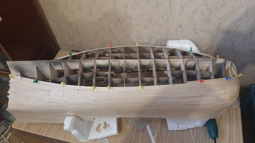

Первые 50 реек уложил.

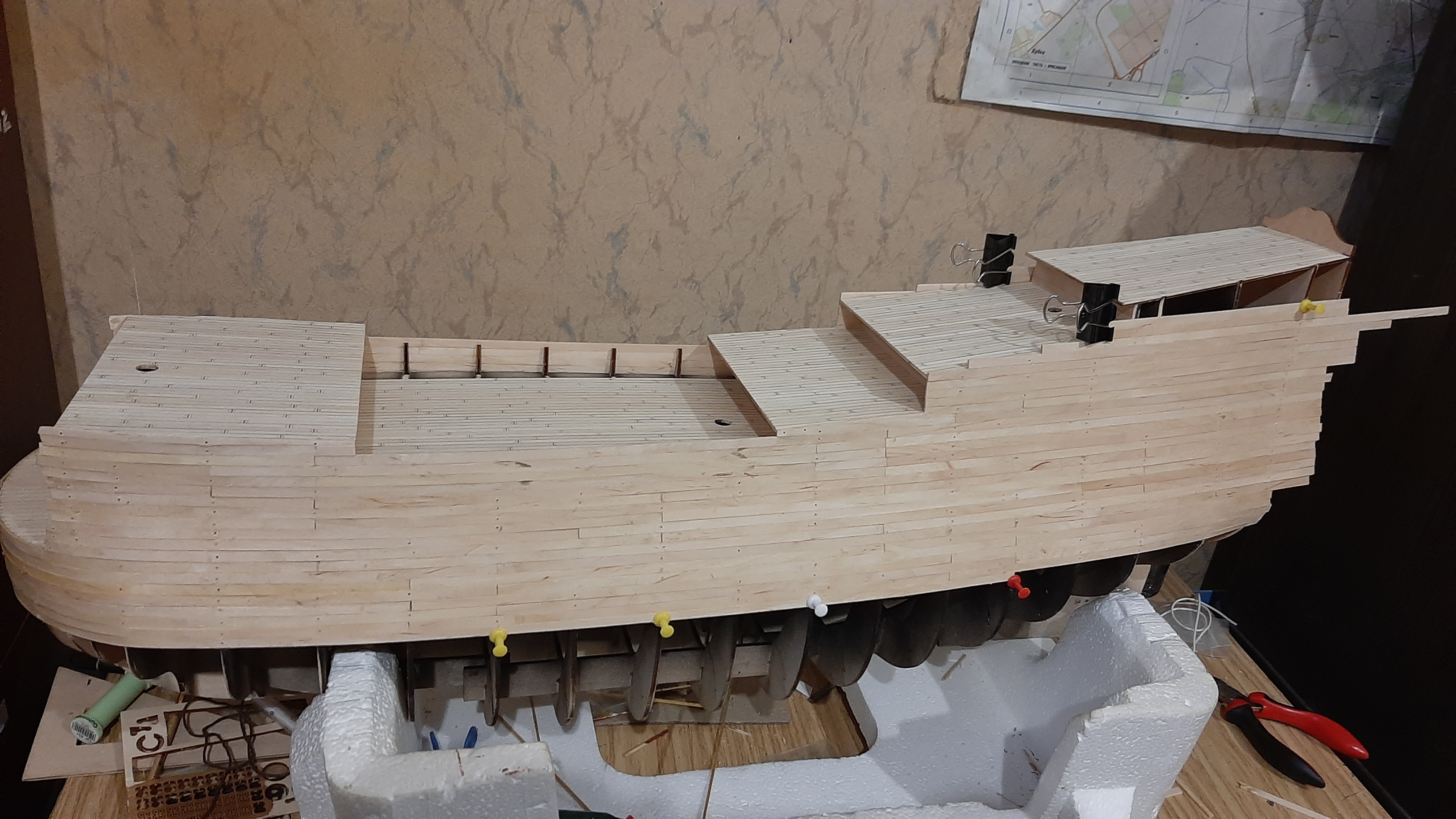

Сообщение Frederic9 » 24 авг 2020, 14:58
Добавил еще реек.
Сообщение Frederic9 » 30 сен 2020, 10:51
Продолжаю черновую. Есть провалы по шпангоутам, но все поправимо.

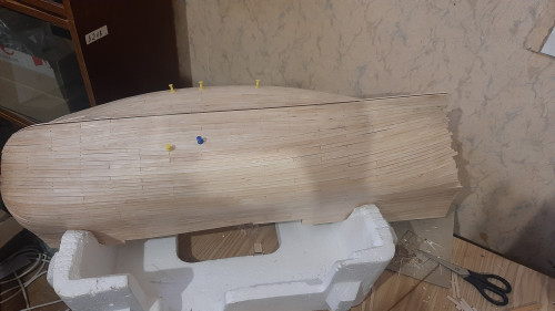

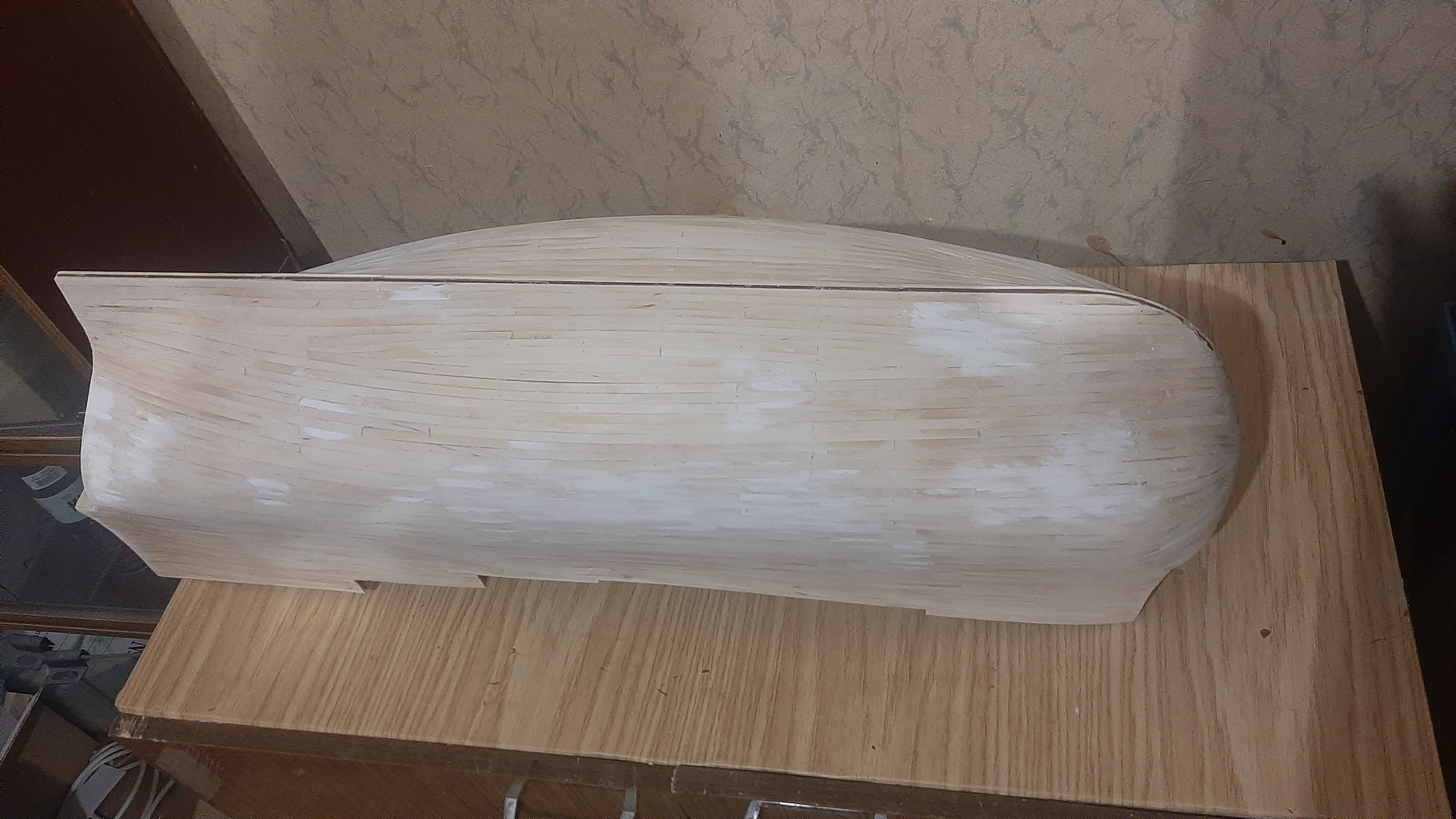

Сообщение Frederic9 » 16 ноя 2020, 10:39
Корпус зашил. Теперь шкурить.

Сообщение Frederic9 » 24 ноя 2020, 15:21
Ошкурил. Далее журнал предлагает с 52 номера делать чистовую. Наверное стоит сначала порты прорезать, чтобы было более аккуратно?
Alexsk
Сообщения: 327
Откуда: Вологда
Благодарил (а): 82 раза
Поблагодарили: 102 раза
Сообщение Alexsk » 24 ноя 2020, 17:01
Frederic9 писал(а): 24 ноя 2020, 15:21 Ошкурил. Далее журнал предлагает с 52 номера делать чистовую. Наверное стоит сначала порты прорезать, чтобы было более аккуратно?
Конечно, сначала порты, потом чистовая.

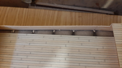

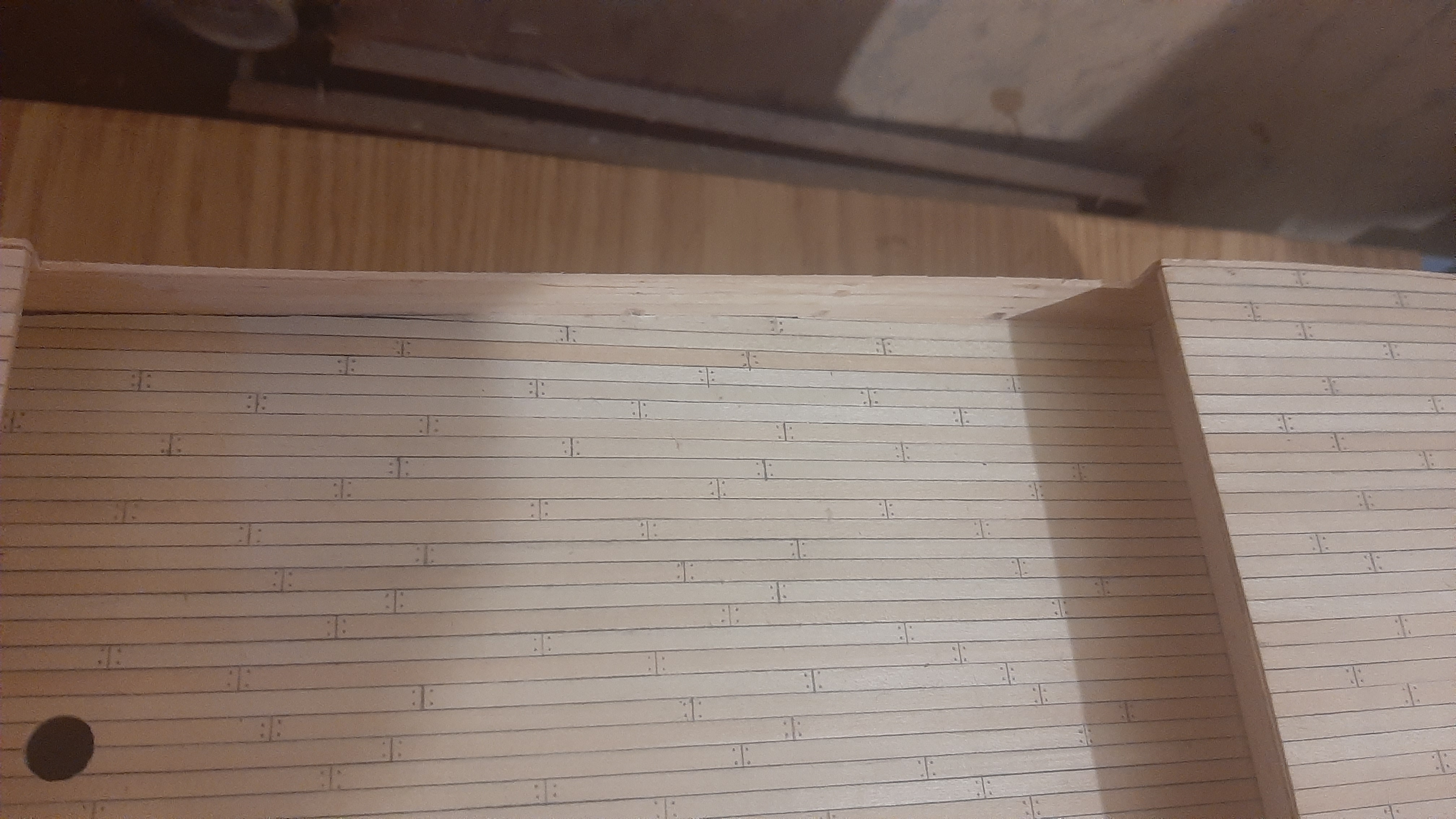

Срезал остатки шпангоутов и уложил палубу.
Владимир Дмитриевич Болонкин
Зарегистрирован: 07 июн 2018, 07:09
Откуда: Нижнекамск
Сообщение Владимир Дмитриевич Болонкин » 26 ноя 2020, 17:53
По-моему, шпангоуты отрезать не стоит. К ним будут крепиться рымы для крепления канатов пушек центральной палубы.
Сообщение AZET » 05 дек 2020, 13:27
Владимир Дмитриевич Болонкин писал(а): 26 ноя 2020, 17:53 По-моему, шпангоуты отрезать не стоит. К ним будут крепиться рымы для крепления канатов пушек центральной палубы.
Отрезать стоит, там ещё фальш борт будет.

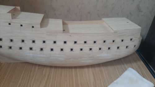

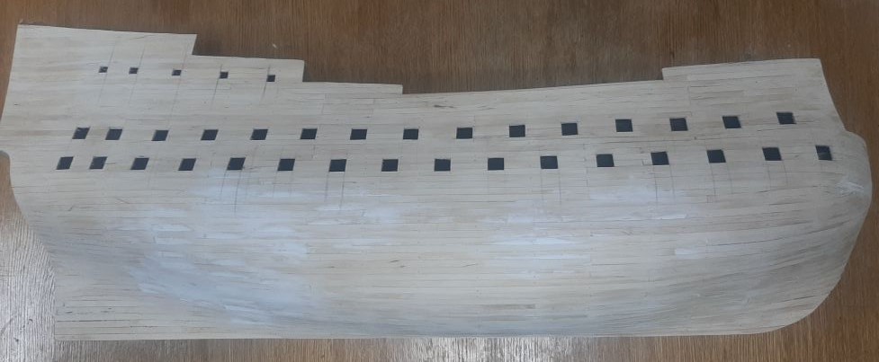

Прорезал порты. Теперь буду пробовать рамки ваять из планок журнала.
Frederic9
Сообщения: 135
Поблагодарили: 50 раз
Сообщение Frederic9 » 17 мар 2021, 14:29
Вклеил рамки. Делал из линейки, т.к. с журнальной не вышло. Теперь выровнять и пробовать чистовую клеить. Если сейчас покрасить порты в красный, то потом как красить корпус не испачкав? Маски на все порты?
Alexsk
Сообщения: 327
Откуда: Вологда
Сообщение Alexsk » 20 мар 2021, 18:18
Frederic9 писал(а): 17 мар 2021, 14:29 Вклеил рамки. Делал из линейки, т.к. с журнальной не вышло. Теперь выровнять и пробовать чистовую клеить. Если сейчас покрасить порты в красный, то потом как красить корпус не испачкав? Маски на все порты?
Красить по-любому сейчас. Потом клеить чистовую. Получится, что чистовая обшивка будет выше по уровню. И аккуратненько кисточкой покрасить обшивку.
