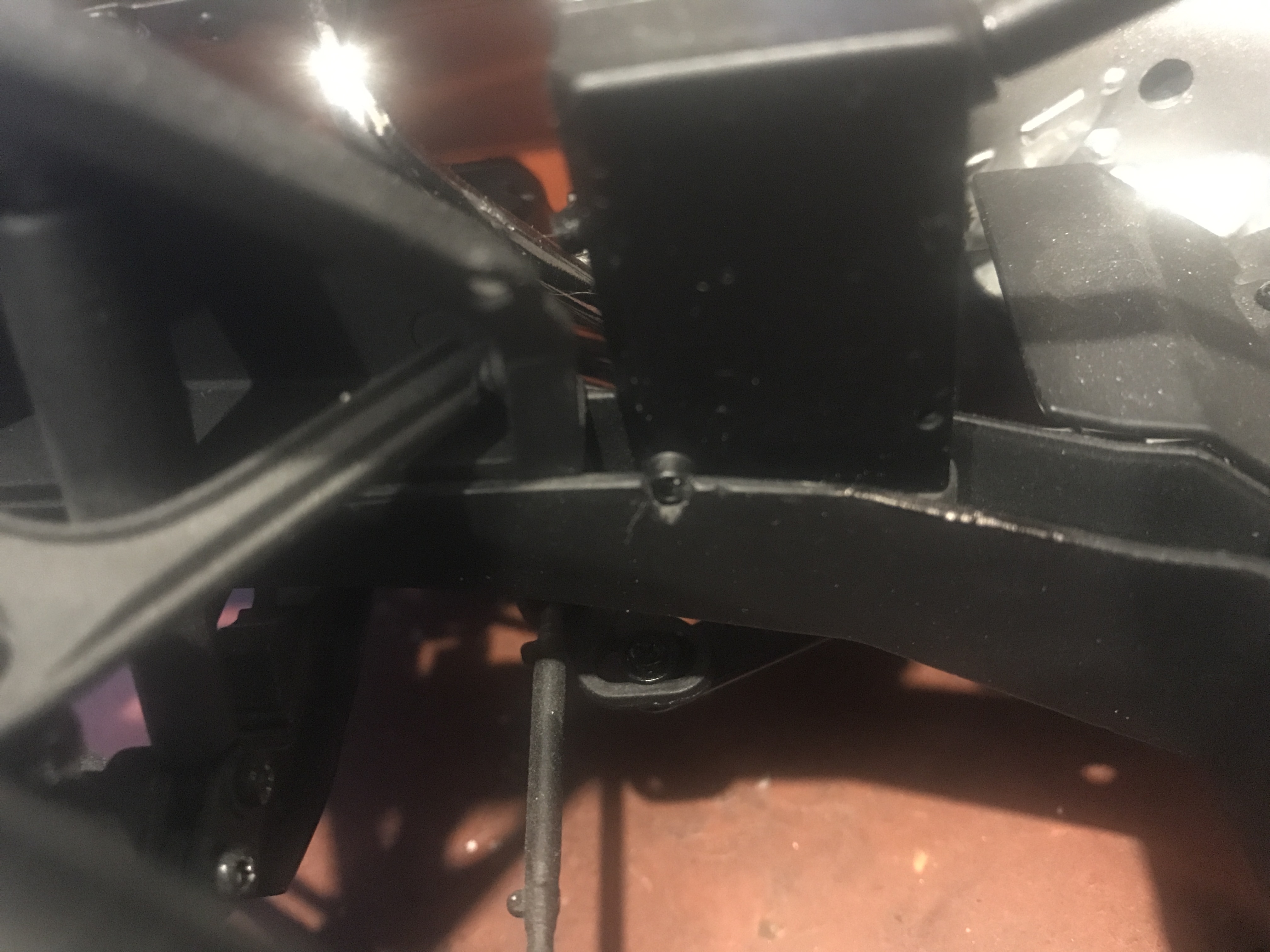

Сообщение Euronymous » 03 фев 2021, 20:51
Serg198259 писал(а): 17 янв 2021, 23:15
Euronymous писал(а): 15 янв 2021, 19:42 Добрый вечер! У меня вопрос про рулевой редуктор там остались не задействованные отверстия и в журнале об этом не чего не сказано. Как так?
Фотографию бы прикрепили, что за отверстия. Или из схемы сборки. Легче бы ответить было. За руль лучше не крутить))) Отломиться винт и нужно будет разбирать для ремонта...

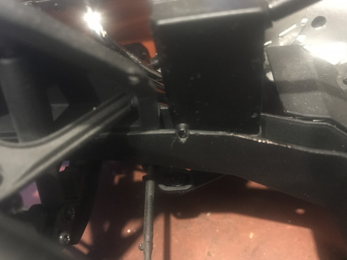

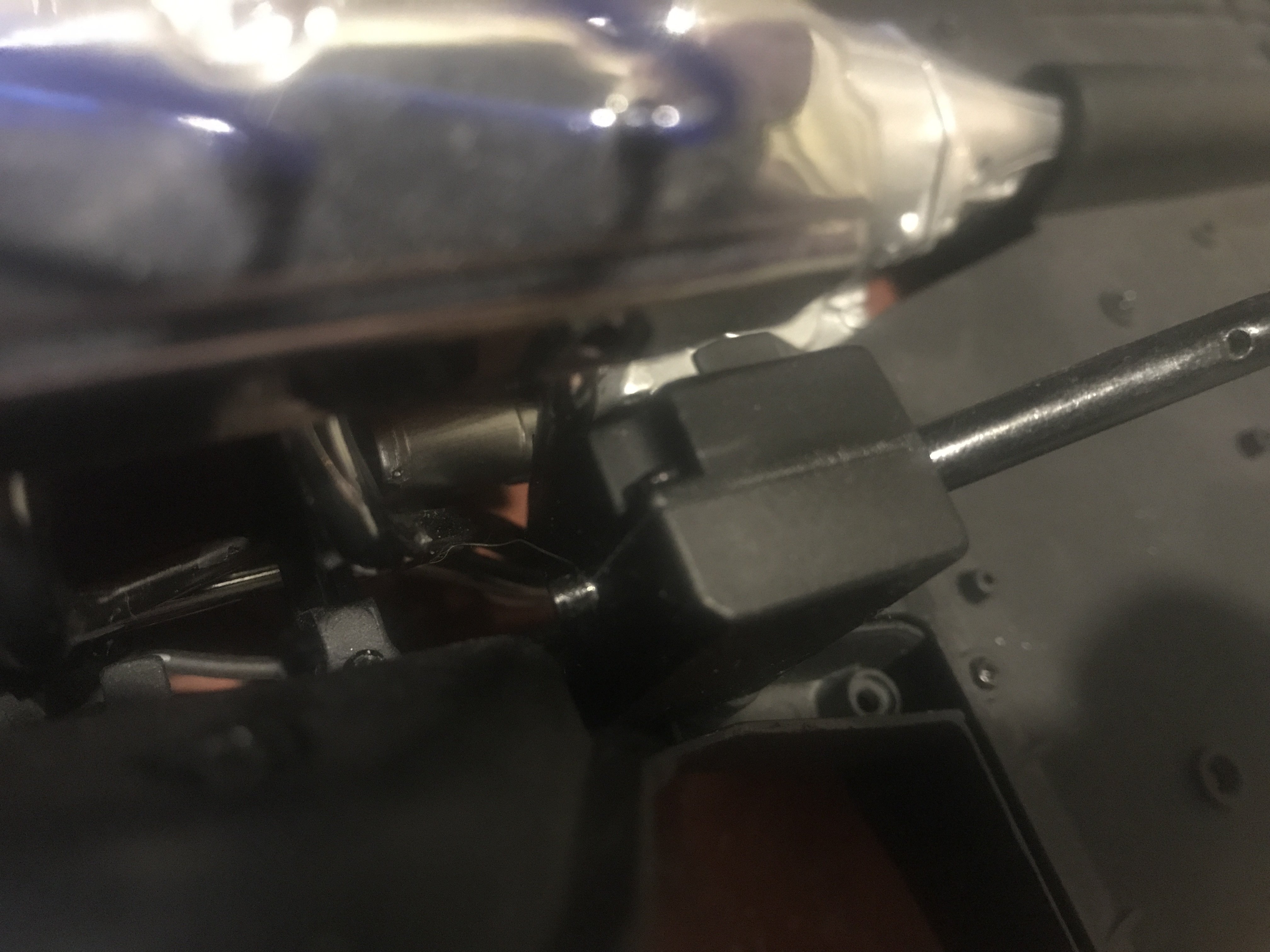

Вот, сбоку не стал прикручивать, пока. А с верху прикрутил подходящим по размеру винтом. А какой винт ломается?

Сообщение Euronymous » 03 фев 2021, 20:56
Михаил писал(а): 21 янв 2021, 18:13
Добрый день! В 27-м выпуске в них будут закручиваться винты (если я правильно понял, какие отверстия вы имеете в виду).
Вот.

Сообщение Serg198259 » 04 фев 2021, 19:25
[/quote]
[/quote]
[/quote]
Винт который соединяет две половинки вала с рулём. Доступ к этому винту очень затруднён. И если он сломается разбирать много. Крайне неудачное по-моему решение по соединению двух половинок вала. Вал диаметром 6 мм соединяется винтом диаметром не более 1.7 мм с резьбой. Контроль этого соединения тоже затруднён (так как собирается вслепую).

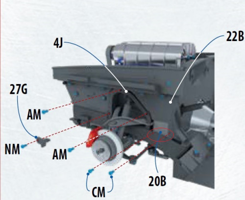

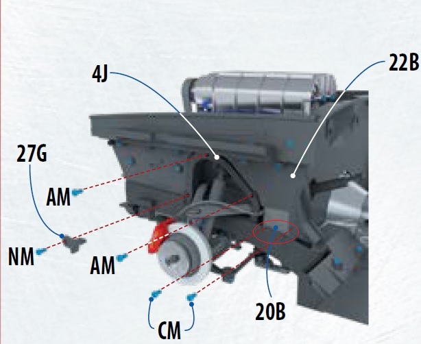

Сообщение Михаил » 05 фев 2021, 14:10
Euronymous писал(а): 03 фев 2021, 20:56
Вот.

Сообщение Euronymous » 05 фев 2021, 16:39
Михаил писал(а): 05 фев 2021, 14:10
Вот.
С нижним винтом понял, хотя смотрел видео француза и итальянца, они не закручивают винты СМ.

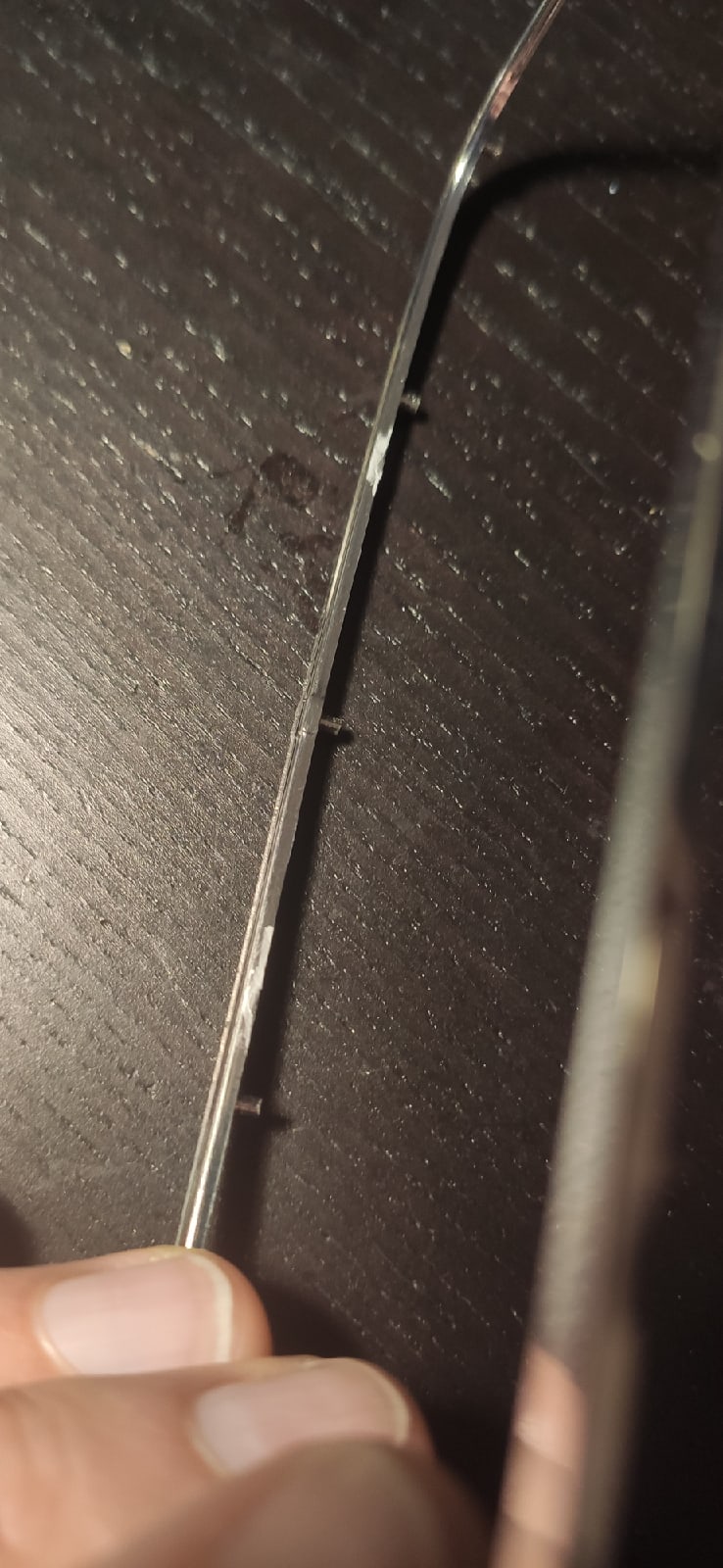

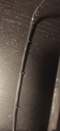

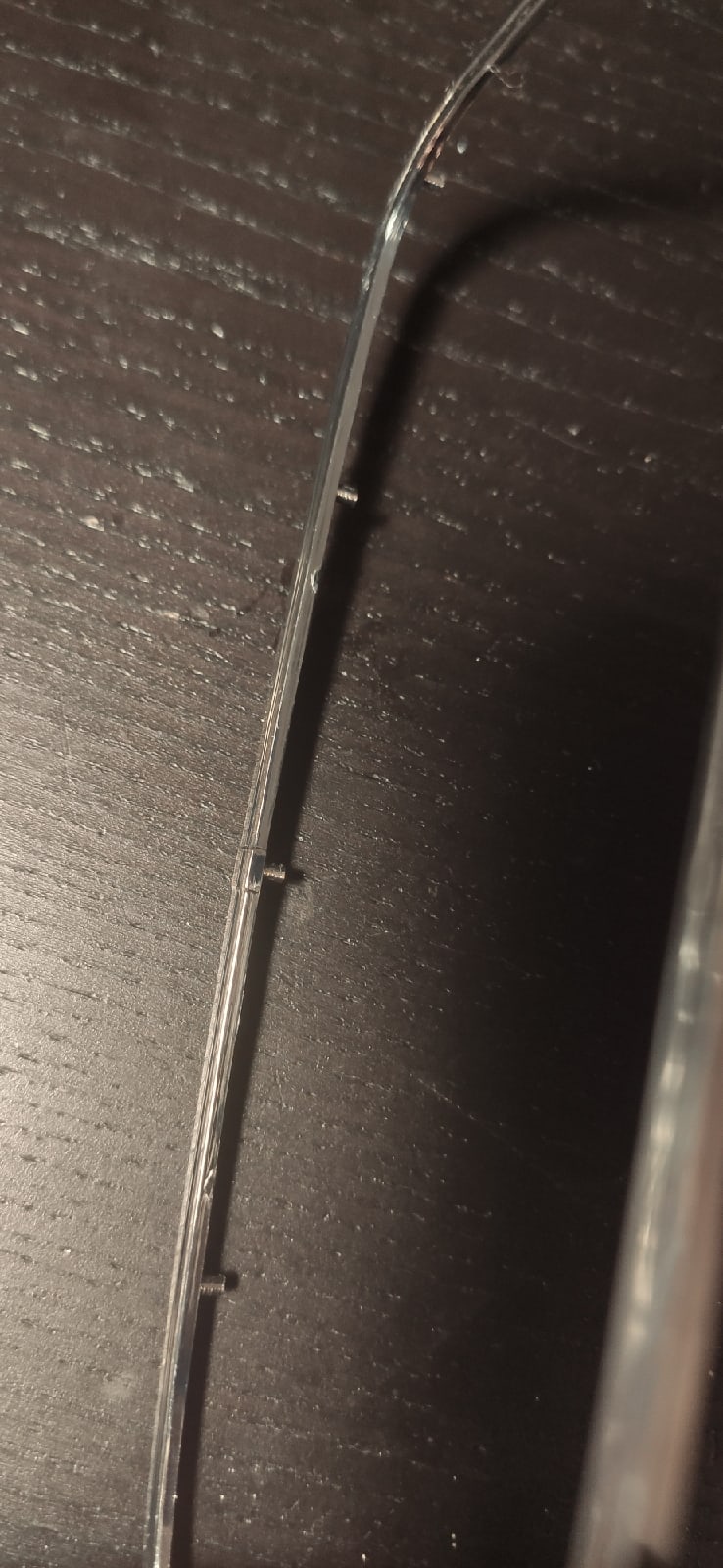

Много было жалоб на потертости на хромированных рамках стекла.
Случайно обнаружил, что это не потертости, а краска-серебрянка, которой очень неаккуратно замазаны срезы литников.
Краска стирается уайт-спиритом - под ней маленькие и неброские срезы, которые при желании можно закрасить хром-маркером.
На фото до и после. Просто протер ваткой с уайт-спиритом.
Поговорите с вашим производителем - зачем делать такое уродство (причем насколько я знаю, по жалобам такие детали меняли как брак - то есть это и ваши убытки и репутация) ? Куча народу жаловалась и возмущалась что "хром приходит с повреждениями" а это краска оказывается.
Лучше уж оставили бы просто маленькие следы срезов, чем мазать огромные пятна серебрянки на хром.

Добрый день. Мы обсудим с производителем эту проблему.
