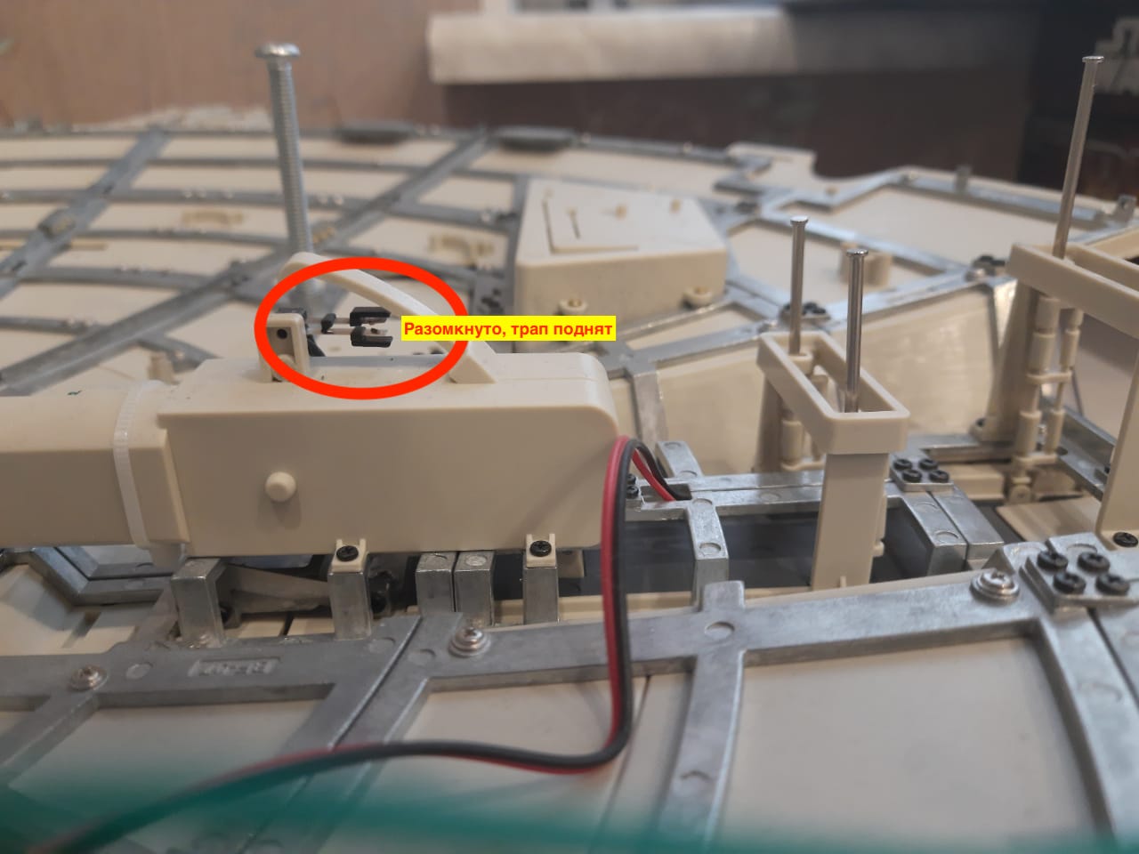

Здравствуйте. Это нормально, что электромотор люка не останавливается в конце и начале движения, вследствие чего отрываются части люка?
Он работает, и если вовремя нажать на кнопку - все будет хорошо, но когда плата с кнопками закроется это, наверное, будет проблематично сделать

Сергей Евгеньевич Захаров писал(а): ↑09 июл 2021, 15:05 Здравствуйте. Это нормально, что электромотор люка не останавливается в конце и начале движения, вследствие чего отрываются части люка?
На электромоторе есть концевые выключатели. Проверяйте их работоспособность.

Сергей Евгеньевич Захаров писал(а): ↑09 июл 2021, 18:45 Как проверить их работоспособность?
В идеале мультиметром. Но если есть доступ к механизму - хотя бы визуально посмотреть. Концевые выключатели разведены на разъём. Его тоже стоит осмотреть.
Добрый день, Сергей,
Разъем концевых выключателей расположен на верхней части привода под изогнутым дугой пластиковым "язычком", управляющим трапом.
В закрытом положении он разомкнут, когда трап опускается пластиковый "язычок" его замыкает и останавливается.
При повторном нажатии на тестовую кнопку привод поднимает трап, вновь размыкая контакты.
Попробуйте посмотреть в каком они у Вас положении в закрытом положении трапа и замыкаются ли они при открывании.
Можно попробовать немного подогнуть пластинки пинцетом. Если это не поможет, тогда лучше обратиться за заменой детали.

Спасибо. Там с этими ограничителями была проблема - они как-то разболтались. Один отломился. Я заказал этот выпуск в магазине. Завтра-послезавтра придет уже
