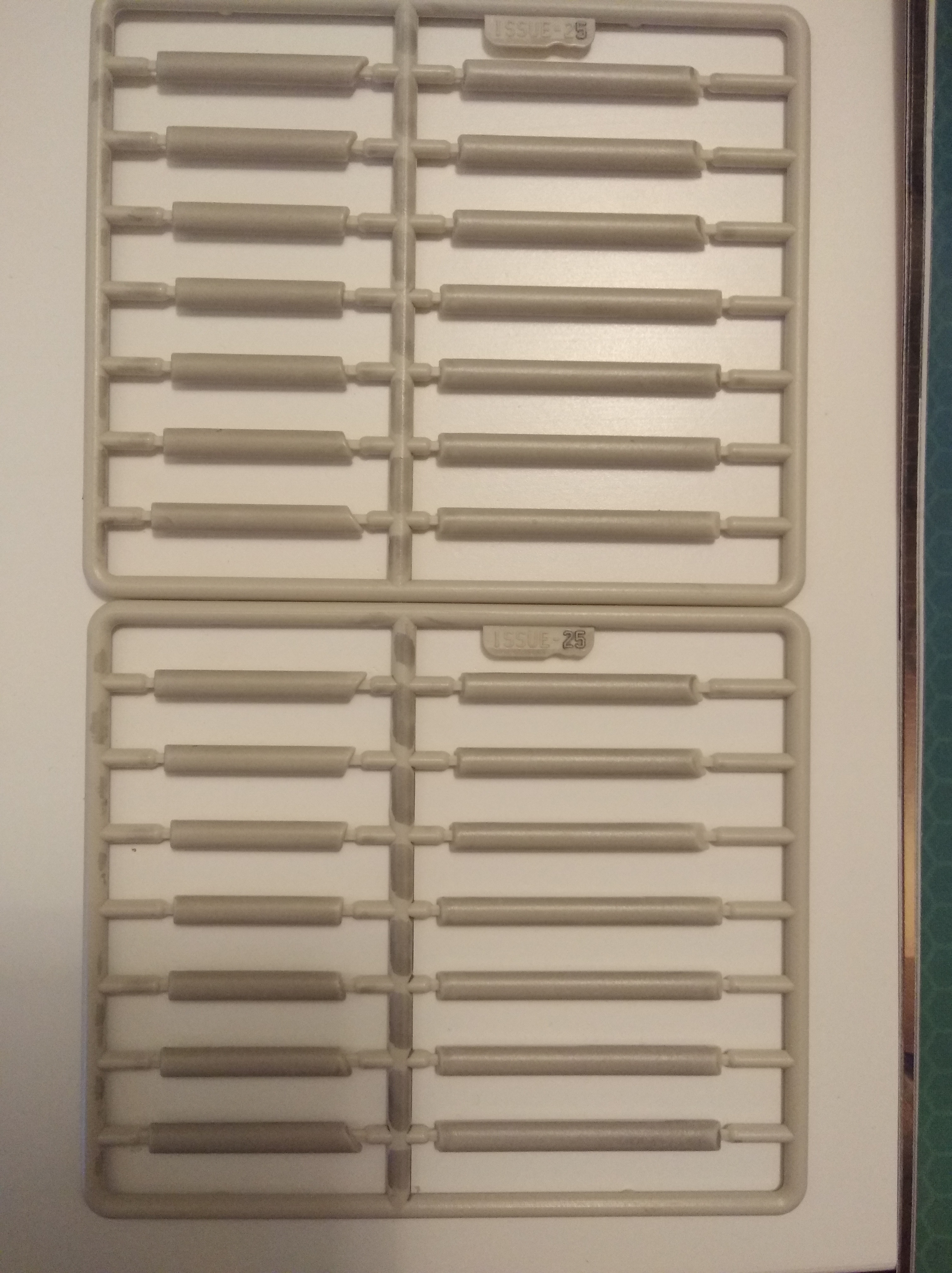

У меня в 25 номере прислали 2 одинаковые пластины с детальками , а должно быть 2 разных. Что делать?

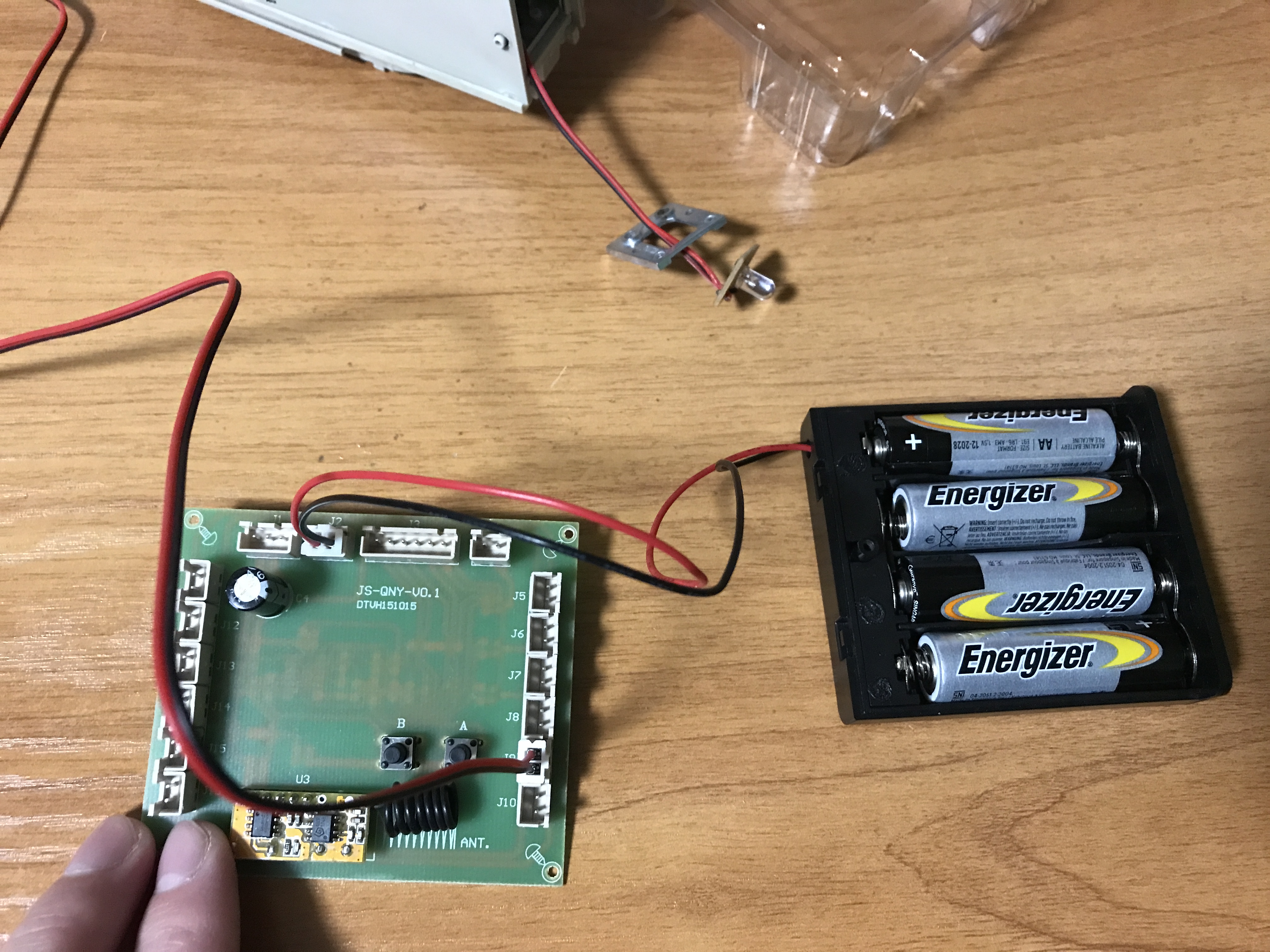

Здравствуйте. В выпуске 79 сделал все как велено для проверки подсветки правого борта. Подключил блок питания с проверенно рабочими батарейками, включил блок питания, подсоединил его к указанному разъёму на контрольной плате. Подсоединил проводку со светодиодом от правого борта в указанный разъём на плате. Нажимаю как велено кнопку В на плате, но светодиод не горит. Что делать? ( в батарейках уверен, кнопку включения на блоке питания точно включил, контакты проводов нигде не отходят, вообще внешних дефектов не вижу). И P.S. Как поавильно извлечь коннектор из гнезда платы, чтобы не сломать фиксирующие усики или еще как то не повредить плату?
Изображение того как все подсоединил.

Андрей Валерьевич Рыбин писал(а): 15 сен 2021, 15:50 Здравствуйте. В выпуске 79 сделал все как велено для проверки подсветки правого борта. Подключил блок питания с проверенно рабочими батарейками, включил блок питания, подсоединил его к указанному разъёму на контрольной плате. Подсоединил проводку со светодиодом от правого борта в указанный разъём на плате. Нажимаю как велено кнопку В на плате, но светодиод не горит. Что делать? ( в батарейках уверен, кнопку включения на блоке питания точно включил, контакты проводов нигде не отходят, вообще внешних дефектов не вижу). И P.S. Как поавильно извлечь коннектор из гнезда платы, чтобы не сломать фиксирующие усики или еще как то не повредить плату?
Было подобное. Тоже все сто раз перепроверял. Проблема у меня была в самом БП, вернее в его конструкции. Контакты к каждой батарейке соединены одной пластиной во внутреннем желобке. Сам желобок узковат и у меня один из контактов просто немного отходил. Причем это незаметно сходу. Попробуйте перепроверить каждый контактик на этой пластине.
Если не поможет, то единственное решение менять менять либо плату, либо БП через техподдержку.
А что касается коннекторов, постоянно выходят "целиком" с мясом, поэтому либо вставить и забыть, либо аккуратно надевать обратно, что мне, например приходится делать часто )

Екатерина Владимировна Сытник писал(а): 14 сен 2021, 21:35 У меня в 25 номере прислали 2 одинаковые пластины с детальками , а должно быть 2 разных. Что делать?
Екатерина,
К сожалению, в этом выпуске возникла небольшая пересортица, и некоторым подписчикам не повезло получить одинаковые детали. Вам следует обратиться на горячую линию и запросить замену. Рамки, действительно, должны быть разными.
Андрей,
А ранее Вы плату и блок батарей проверяли с приводом трапа и подсветкой? Если тогда все работало, то вряд ли дело в блоке питания...
Как вариант, можно дождаться диода левого "жвала" и проверить разъем с его помощью.
Кроме того, уже полученный диод Вы также можете вставить в разъем J15 и проверить его на предмет работоспособности.
Так поступательно можно будет исключить возможные варианты неисправности: разъем J9 или сам диод.
Это при условии, конечно, что дело не в блоке питания и ранее плата работала с приводом и подсветкой трапа.
