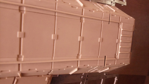

Там сверху будет набалдашник, который скроет каркас

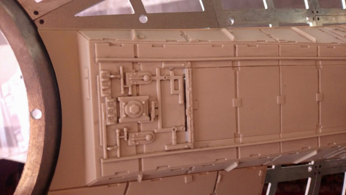

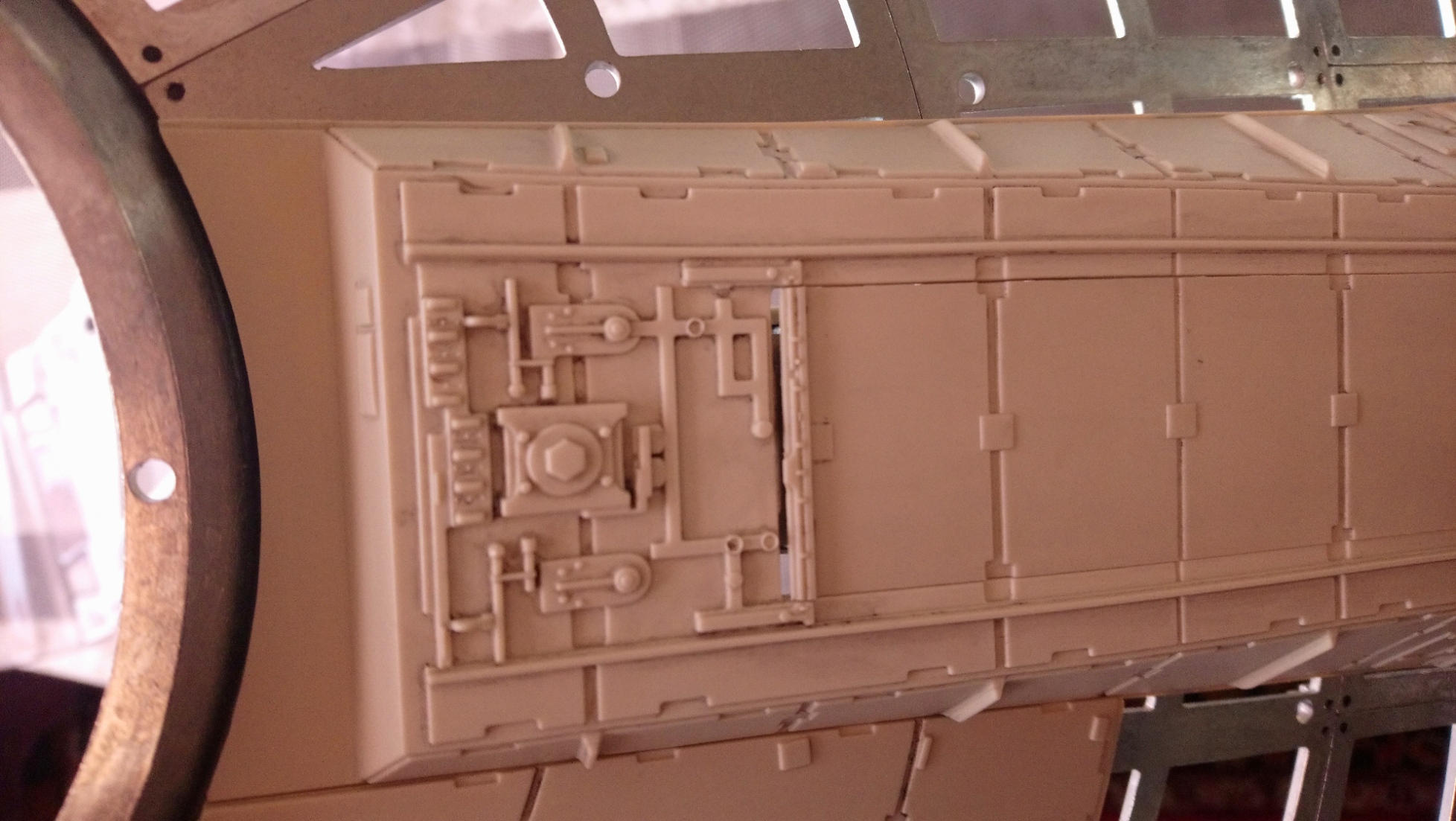

Так точно. В некоторых местах поверх первого слоя обшивки будет монтироваться дополнительный, второй слой. Поэтому пока переживать рано. Вплотную обшивкой нижней части корпуса мы займемся в выпусках 46 и 47.

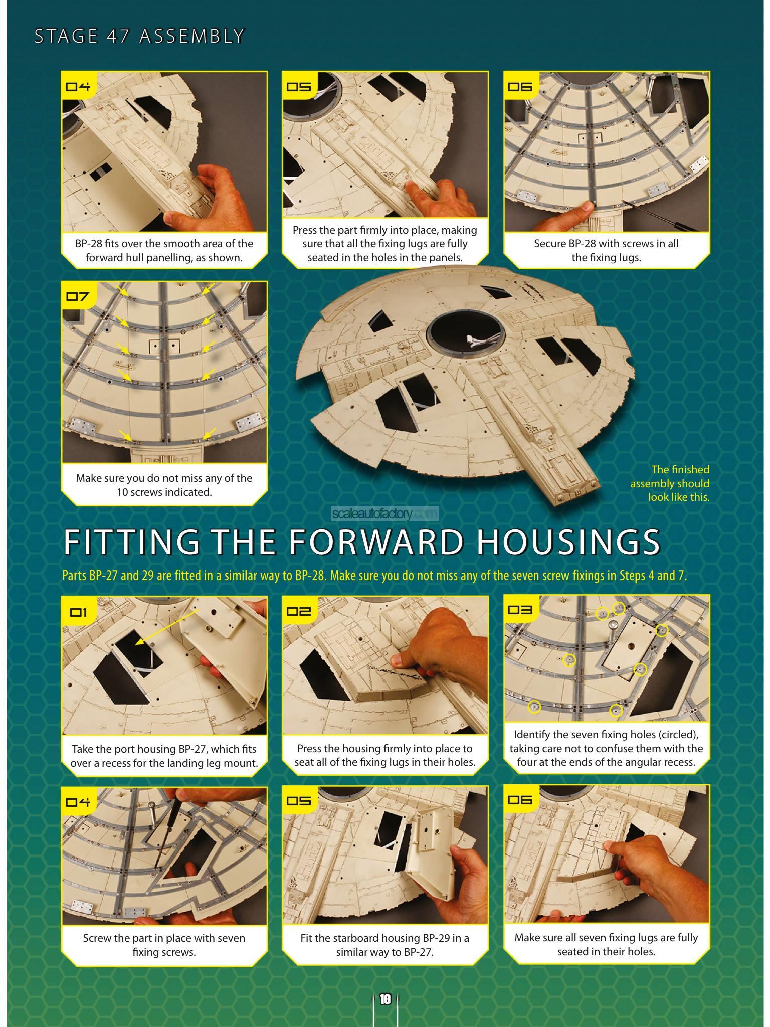

Что касается винтов, то предполагается, что мы не будем крепить обшивку ранее 46 выпуска. Соответственно, до этого момента мы будем получать фрагменты обшивки и винты (!). При этом количество винтов может не соответствовать "текущим" потребностям. Например, в 31 выпуске будет всего 1 фрагмент обшивки, но аж 21 крепежный винт. И, наоборот, с выпусками 9 и 10 мы получили по фрагменту обшивки, но ни одного крепежного винта к ним. Поэтому не спешите расстраиваться из-за того, что, возможно, вам не хватает винтов. Во-первых, мы еще не закончили получать детали, чтобы судить о полноте комплекта. Во-вторых, всегда имеются запасные, и к выпуску 46 у нас накопится существенный излишек. Если к моменту начала монтажа обшивки по инструкции, Вы будете понимать, что винтов действительно не хватает, это уже будет поводом обратиться в службу поддержки.
Чтобы закрепить всю обшивку Вам понадобится более 150 винтов, которые Вы будете получать вплоть до 46 выпуска. Так что я бы не спешил сейчас с подсчетами, если только Вы не абсолютно уверены, что в каком-то из выпусков не получили пакетик с винтами, хотя он был указан в описании вложения.

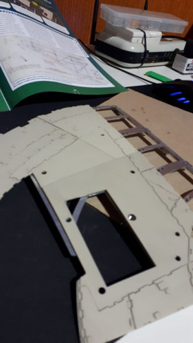

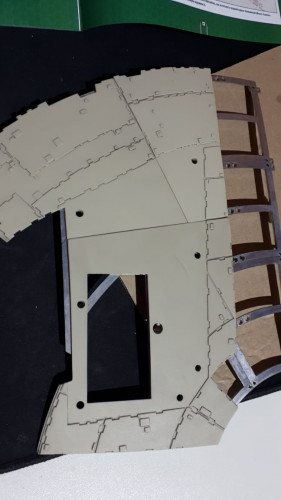

Добрый день. Вот какая проблема. Отличаются цветом детали корпуса. Деталь под номером ВР-11. Это так задумано или это брак?

Здравствуйте Олег! При сборке трапа (номер 38) между деталями остаются зазоры, делаю все по инструкции. Можете сказать это какой то дефект детали или я что то не то делаю? В тех поддержке на Вас перенаправили, сказали чтоб у Вас спрашивал.
