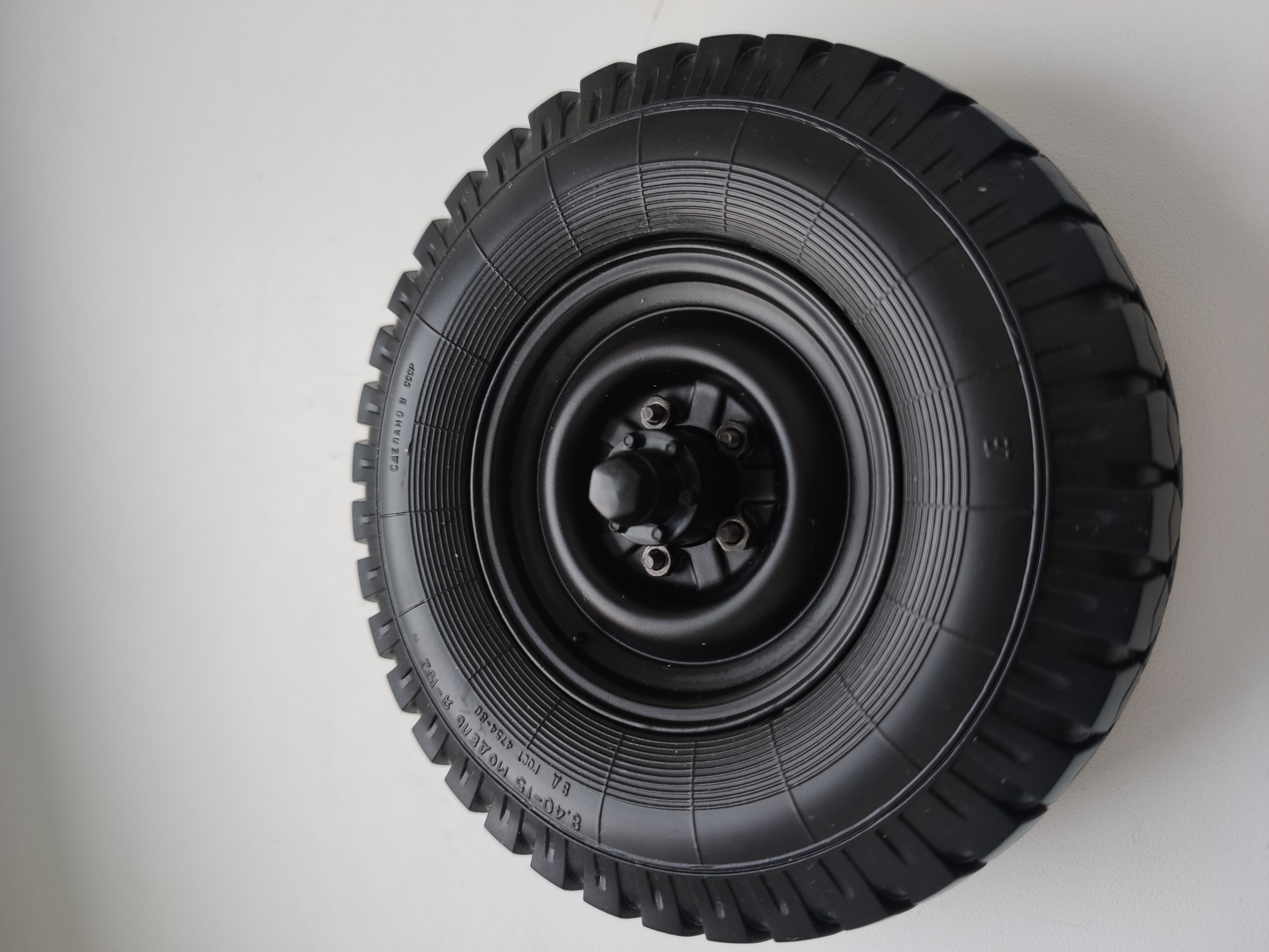

Serg198259 писал(а): ↑06 авг 2020, 17:34 Не дождавшись решения проблемы с винтами на колёсах от издателей, купил винты на алике чёрные. 600 р 100 штук... М2Х8. Длинноваты... А на 6 короткие боюсь будут. На 8 торчат на 1 мм с тыльной стороны колеса. Вроде смотрится неплохо...
Тоже такие винты купил и гайки к ним. Вот результат
Olenevod
Сообщения: 411
Откуда: Подольск (Климовск)
Поблагодарили: 211 раз
Сообщение Olenevod » 12 авг 2020, 18:13
Реалистично - респект

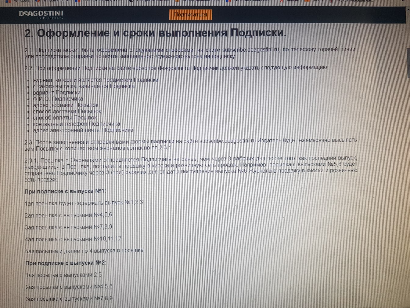

Они мне 2 недели подряд обещают отправить со следующей недели...
Вот что я нашёл у Дэа..
Пункт 2.3.1. Удивляет Деа сами своим условиям противоречат, так как согласно этому пункту, у нас не должно быть даже 2 посылки на руках. 🤣🤣🤣 Вот как это понимать?

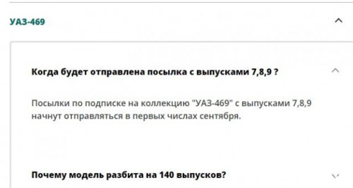

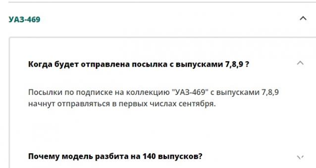

В магазине ДеА есть ответ на вопрос. См. скриншот.
