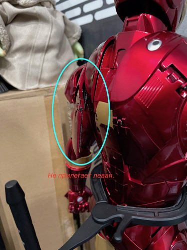

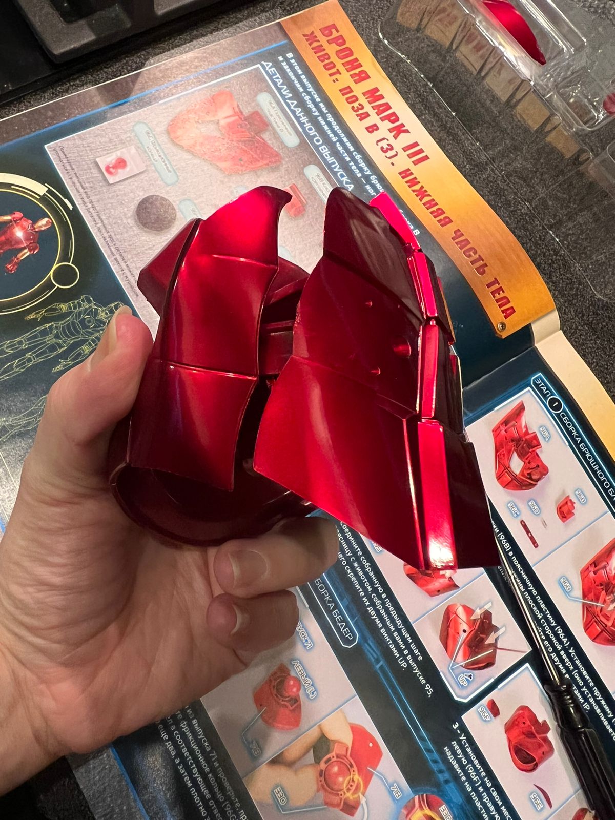

Дособирал наконец-то коллекцию. Очень впечатляет. Но есть пара напрягающих моментов.
Момент 1:
Торс с животом не крепятся друг к другу. Просто устанавливается, но никак не фиксируется. Правильно-ли я собрал? Момент 2:

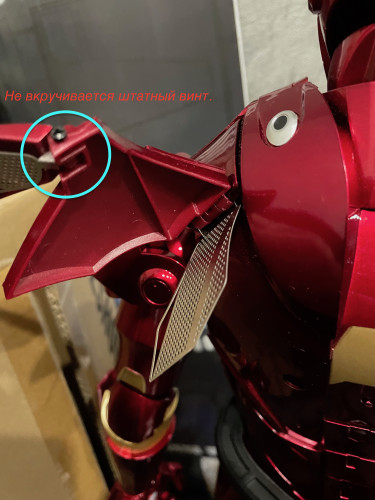

Левое крыло не прижимается к торсу. + маленький "закрылок" у этого крыла не прикручивается нормально штатным винтом. Я дополнительно купил за 2 косаря доп. комплект, думая, что дело в моих кривых руках, но история такая же. 2 рубля в помойку. Ещё один файл хотел добавить, но наверное из этих должно быть понятно.
Момент 1:

Добрый день!Денис Николаевич Гудков писал(а): ↑14 ноя 2022, 10:52 Добрый день!
Момент 1:
Момент 2:
1. У меня при сборке было такое. Я попробовал немного отогнуть передний фиксатор на брюшном блоке (вертикальная пластина с выступом) и это помогло. Но доложен предупредить - это надо делать очень-очень осторожно, чтобы не сломать фиксатор По сути, такую операцию вы делаете на свой страх и риск. Я запрошу производителя, что он может порекомендовать в такой ситуации.
2. Вам надо сильнее изогнуть большой стабилизатор (деталь 84C), чтобы он соответствовал форме щитка (84D).
По поводу винта, если можно, немного поподробнее - он не входит в последнее отверстие или не закручивается до конца?

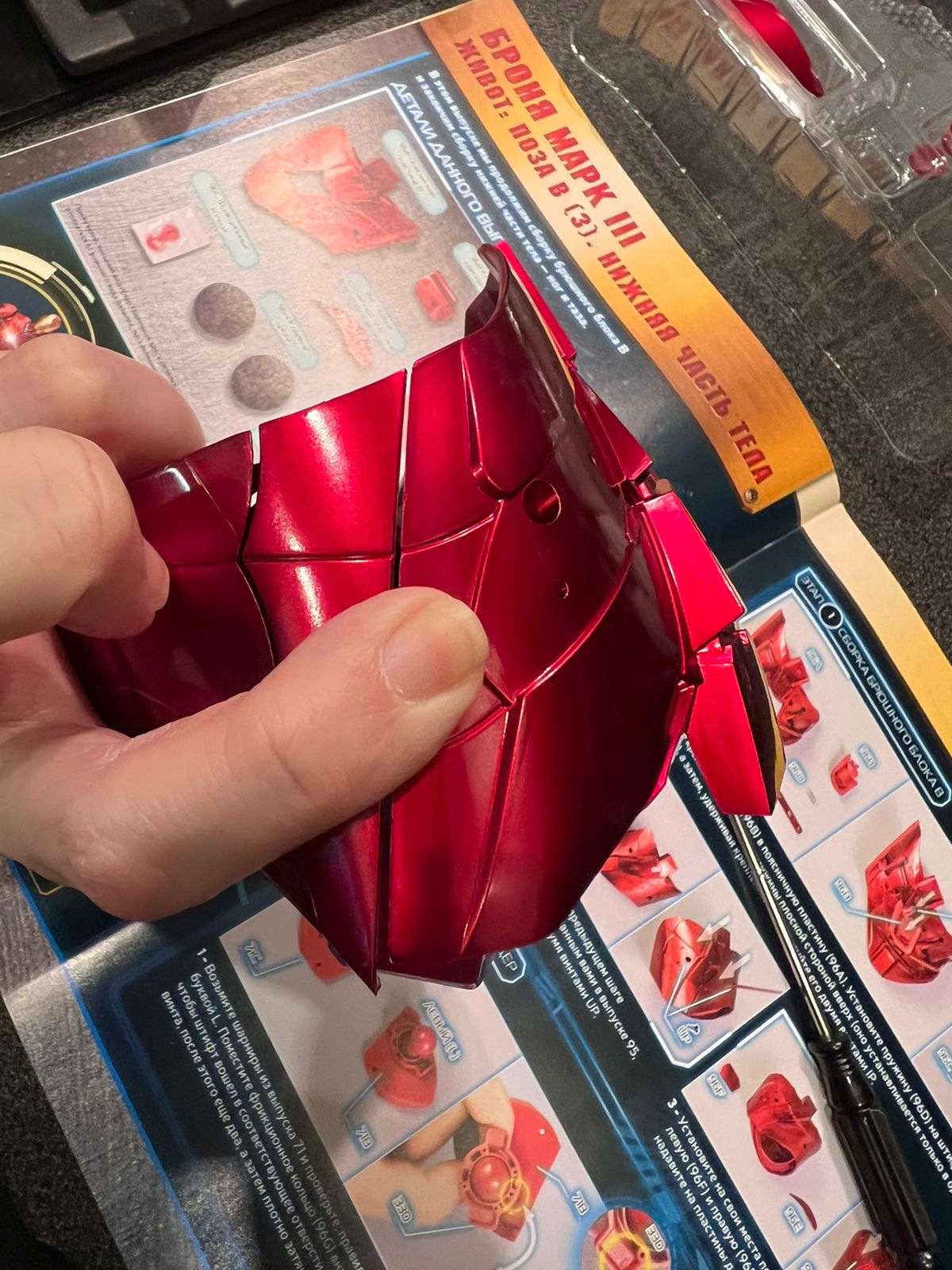

имеете виду пластиковый?1. У меня при сборке было такое. Я попробовал немного отогнуть передний фиксатор на брюшном блоке (вертикальная пластина с выступом) и это помогло. Но доложен предупредить - это надо делать очень-очень осторожно, чтобы не сломать фиксатор По сути, такую операцию вы делаете на свой страх и риск. Я запрошу производителя, что он может порекомендовать в такой ситуации.
Металлическую решётку эту погнуть сильнее? но я под 90 гнул, по направляющим. оба раза.2. Вам надо сильнее изогнуть большой стабилизатор (деталь 84C), чтобы он соответствовал форме щитка (84D).
да, в последнее отверстие он вообще не входит, А при попытке его туда закрутить, он лишь расширил отверстие в смежной детали итам вообще ничего не крепится больше этим винтом. пришлось использовать другой.

1. Да, пластиковая защелка. Мне потребовалось отогнуть ее буквально на долю миллиметра (может, миллиметр, но не больше), этого хватило. Делал это очень аккуратно, чтобы не сломать.Денис Николаевич Гудков писал(а): ↑17 ноя 2022, 18:24
2. На ваших фотографиях видно, что большая решетка практически ровная. У нее есть изгиб, но незначительный. Я свою изогнул гораздо сильнее, пришлось потратить какое-то время, но в результате я ее подогнал к внутренней поверхности пластикового щитка, который ее закрывает сверху.
3. Я так понял, что отверстия для винта в этих деталях несоосны, из-за чего, кстати, может образовываться щель. Вам надо обратиться на горячую линию для замены большого щитка.

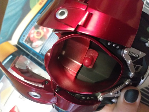

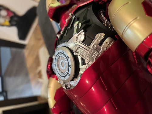

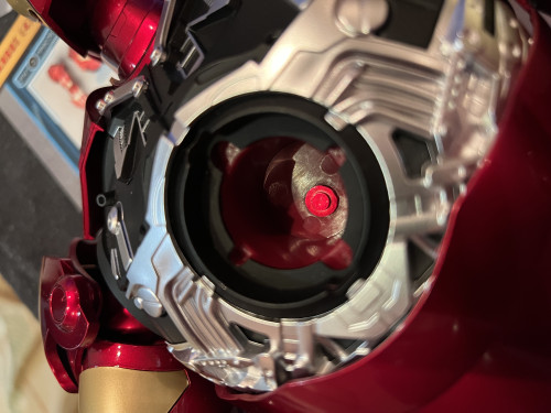

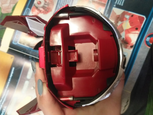

Добрый день! Не очень понимаю как вставить центральный реактор в груди? Он до конца не встает так как мешает кнопка, так же не понял наклон внешнего кольца из инструкции к сборке

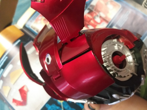

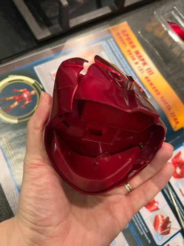

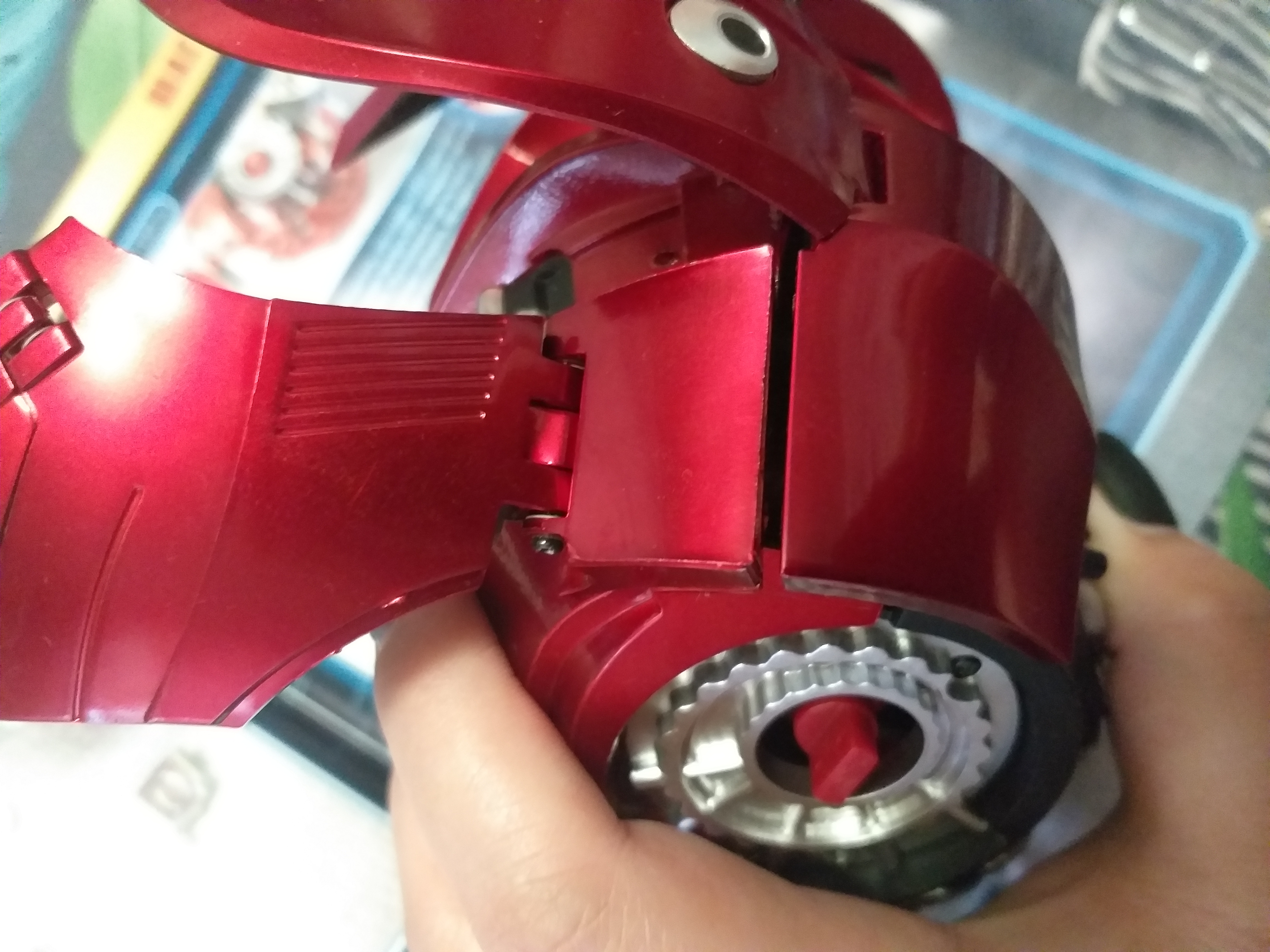

			Добрый день.  Не собираются детали торса из 86 выпуска журнала. Внутренние штыри не входят друг в друга. Наружние так же не соединяются и стоят криво. Просьба заменить детали для дальней сборки. Я писала на почту, ответили что должна написать сюда.

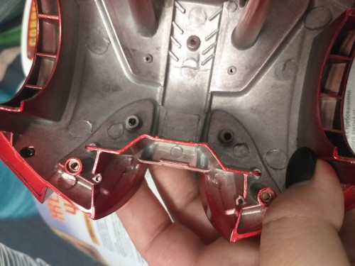

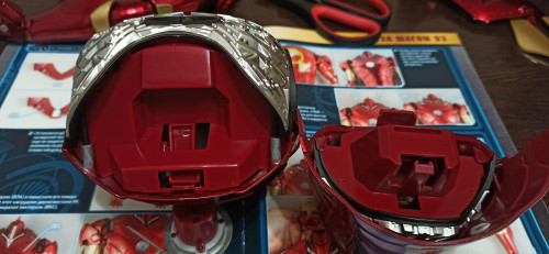

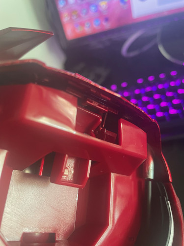

АААА, ну чуть-чуть же осталось...( Живот с поясницей не соединяются, прям криво, сильнее что-то сдавливать страшно, там есть хрупкие детали. Кто сталкивался?((((((

Добрый день! Грудь модели имеет скос. Поэтому внешнее кольцо реактора тоже имеет наклон относительно его корпуса, чтобы правильно прилегать к груди. Поэтому реактор можно вставить только в одном конкретном положении (в противном случае внешнее кольцо упрется в грудь и не даст ему зайти до конца.Игорь Гусаков писал(а): ↑17 ноя 2022, 22:16 Добрый день! Не очень понимаю как вставить центральный реактор в груди? Он до конца не встает так как мешает кнопка, так же не понял наклон внешнего кольца из инструкции к сборке

Добрый день. Удалите всю начинку из торса и попробуйте соединить грудь со спиной. Если не получится, то это действительно брак и надо менять детали. В противном случае надо разбираться, что именно не дает соединится деталям.Ирина Владиславовна Архангельская писал(а): ↑18 ноя 2022, 14:10 Добрый день. Не собираются детали торса из 86 выпуска журнала. Внутренние штыри не входят друг в друга. Наружние так же не соединяются и стоят криво. Просьба заменить детали для дальней сборки. Я писала на почту, ответили что должна написать сюда.

Добрый день. Эти блоки (грудной и брюшной) действительно могут собираться достаточно сложно. Алгоритм в этом случае простой - убираем всю внутреннюю начинку и соединяем детали. Убеждаемся, что живот и поясница сами по себе соединяются нормально и детали не бракованные. После этого поэтапно устанавливаем внутренние детали, каждый раз снова соединяя живот и поясницу, чтобы найти проблемное место. После этого начинаем собираем блок, уже понимая, что именно может мешать.Людмила Владимировна Чистякова писал(а): ↑21 ноя 2022, 19:46 АААА, ну чуть-чуть же осталось...( Живот с поясницей не соединяются, прям криво, сильнее что-то сдавливать страшно, там есть хрупкие детали. Кто сталкивался?((((((

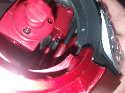

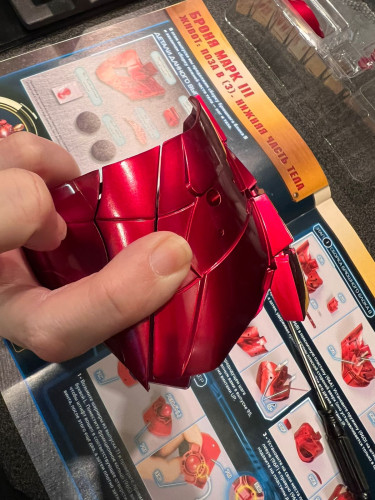

На данной фотографии видно что один штырь встал ровно, второй косит в сторону. Из-за этого я не могу вкрутить винт и соединить детали.

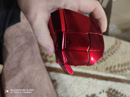

Вытащил все внутренности и всё равно коряво стоит

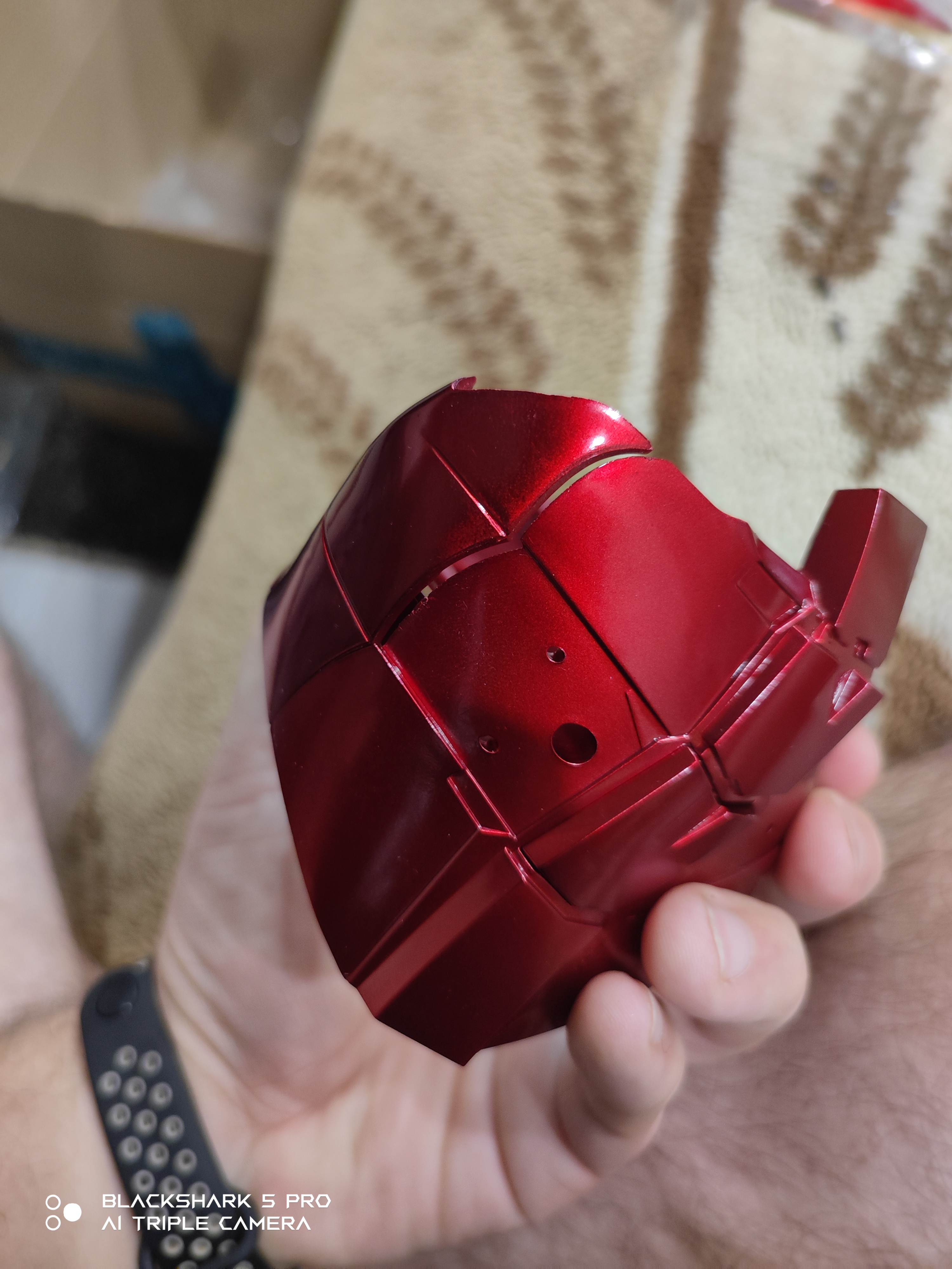

Здравствуйте, тоже не фиксируются торс с животом. Отогнуть язычок не получается.

Добрый день. Разберите живот и попробуйте подсоединить к торсу одну лишь деталь 90D (крепление живота и груди). Если она не фиксируется, ее надо заменить. Если она фиксируется, то надо выяснить,какая из деталей (живот или поясница) не дает ей зафиксироваться и заменить ее.Павел Анатольевич Васюк писал(а): ↑28 ноя 2022, 22:10 Здравствуйте, тоже не фиксируются торс с животом. Отогнуть язычок не получается.

Добрый день. Попробуйте поджать штырь плоской отверткой. Если не поможет - деталь надо заменить.Ирина Владиславовна Архангельская писал(а): ↑25 ноя 2022, 22:16 На данной фотографии видно что один штырь встал ровно, второй косит в сторону. Из-за этого я не могу вкрутить винт и соединить детали.
