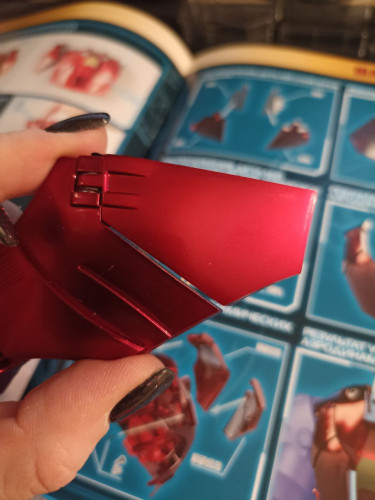

Здравствуйте, хотел бы узнать почему у железного человека не соединяются бедренная часть с талии?

деталь 72а из не стыкуется с деталью 81а. прошу прислать ровные детали, которые можно будет соединить.

Re: Железный человек - Вопросы консультанту по сборке
Добрый день, мне по фотографии плохо видно,какая из деталей перекошена. Попробуйте визуально определить, у которой из них выступы скошены и обратитесь на горячую линию для ее замены.Александр Константинович Галимов писал(а): ↑24 дек 2022, 00:57 деталь 72а из не стыкуется с деталью 81а. прошу прислать ровные детали, которые можно будет соединить.
Добрый день. Это надо выяснять. Общий алгоритм такой: разберите таз и проверьте, подсоединяется ли к брюшной части одна верхняя пластина (которая с защелкой). Если нет - ее надо заменить. Если подсоединяется, надо начать собирать таз и после установки каждой детали снова проверять, подсоединяется ли он или нет. Как только будет определена деталь, не дающая тазу встать в правильное положение, ее надо будет заменить.Григорий Макаренко писал(а): ↑23 дек 2022, 14:10 Здравствуйте, хотел бы узнать почему у железного человека не соединяются бедренная часть с талии?

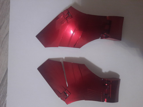

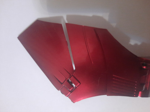

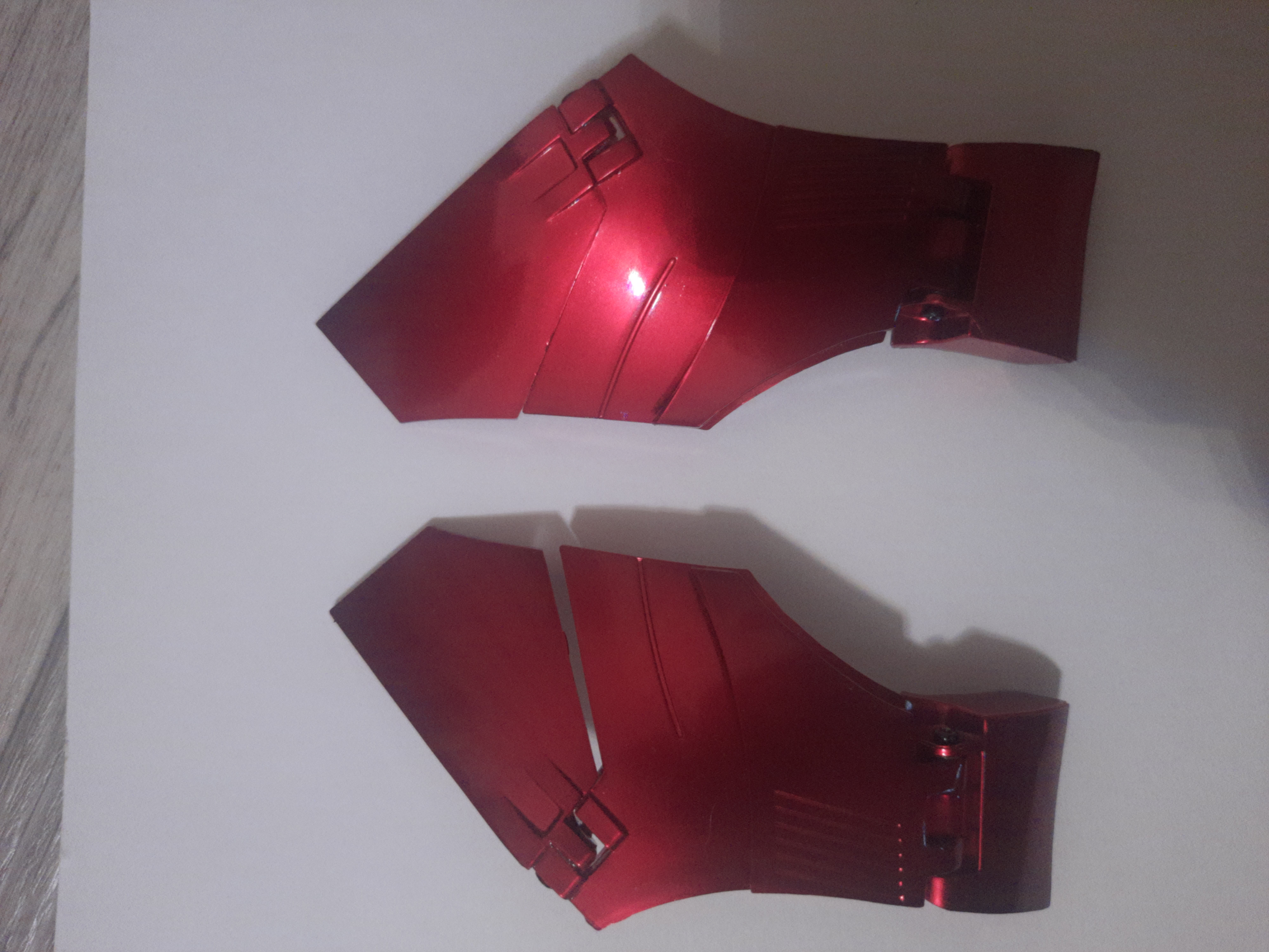

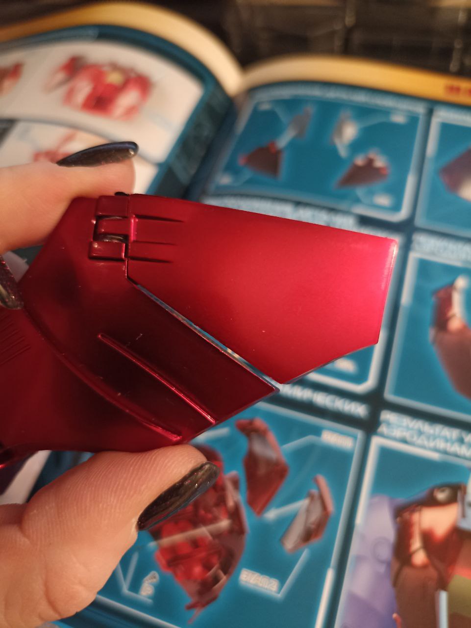

Деталь 85С (левый спойлер) соединяется с деталью 84D (левый нижний щиток) с огромным зазором. На правой детали всё нормально.
Проблема в детали 84D - нет ответного отверстия под винт, поэтому винт упирается и перекашевает крепление

Юлия Станиславовна Козина
- Сообщения: 2
- Зарегистрирован: 02 фев 2021, 06:51
Не фиксируется деталь 85С (левый спойлер), такое ощущение, что в детали 84D (левый нижний щиток) отсутствует резьба, поскольку с правым щитком таких проблем не возникло. Кроме того, даже без учета не зафиксированной детали там довольно ощутимый зазор (
Видео со сравнением правого и левого спойлера:
https://deagostini.omnidesk.ru/attachme ... /165986053
Брак?
Брак?

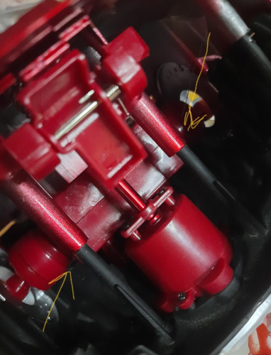

У кого получилось брюшной блок к верхней части туловища прикрепить?

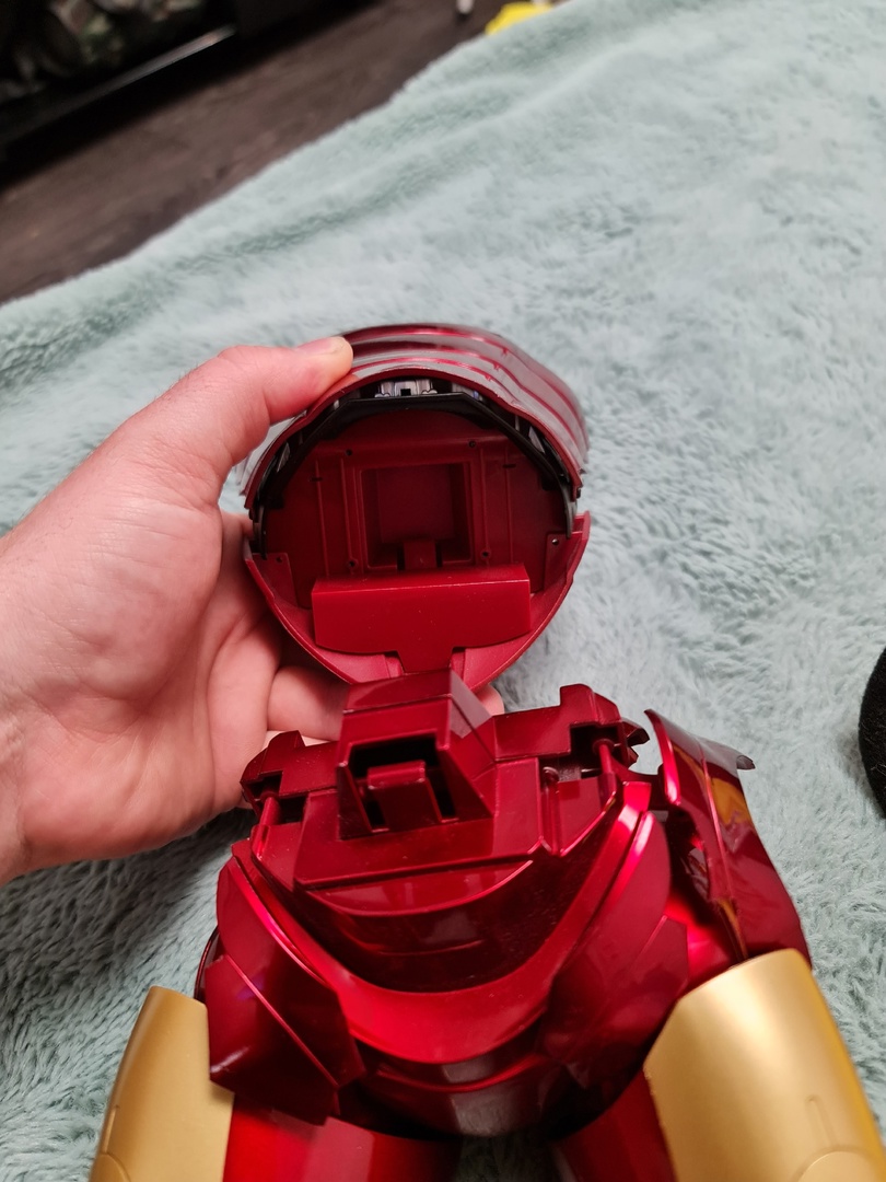

Добрый день, не состыковывается часть торса с частью ног, обращался на почту сказали сюда, фото прилагаю)
