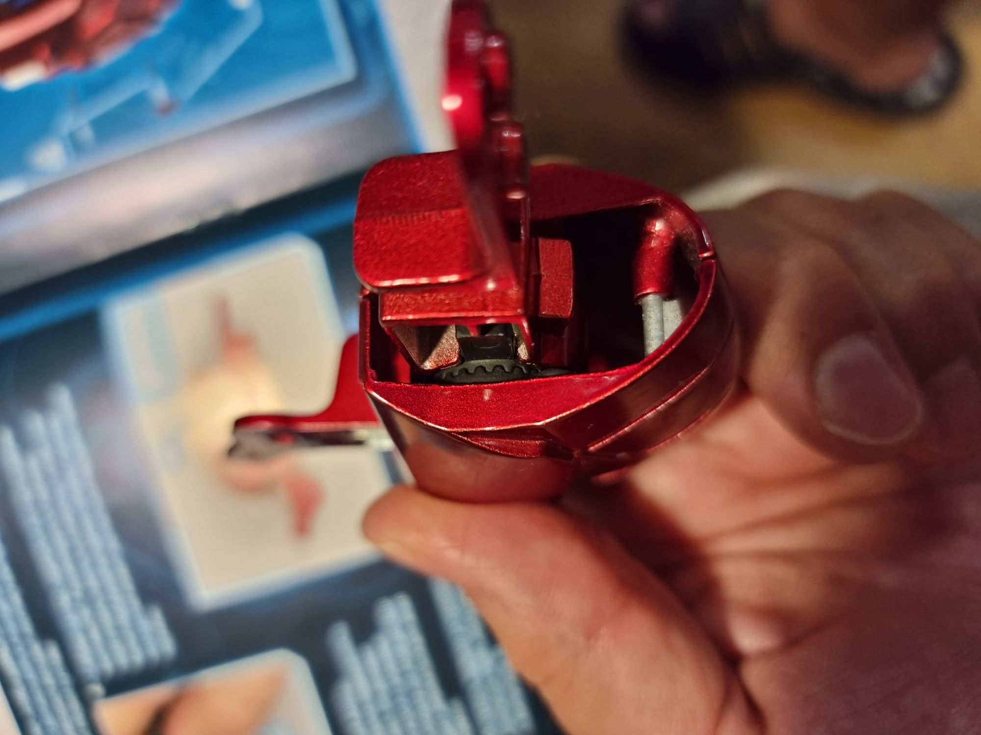

Добрый день. В номере 32 после сборки сустава он не двигается, собрал все правильно. Он даже в теории не может двигаться так как зубчатые кольца вставленные друг в друга не будут давать ему двигаться, как раз таки из-за зубцов(

Добрый день! На самом деле правильно собранный сустав двигается, поскольку зубчатые кольца подпружинены. Другое дело, что собрать его правильно, без перекосов, с первого раза может не получиться. Работоспособность конструкции проверить достаточно просто: попробуйте собрать сустав сначала только с верхним рычагом, а потом - только с нижним, и вы убедитесь, что рычаги нормально двигаются.Илья Игоревич Колесников писал(а): ↑18 сен 2021, 22:04 Добрый день. В номере 32 после сборки сустава он не двигается, собрал все правильно. Он даже в теории не может двигаться так как зубчатые кольца вставленные друг в друга не будут давать ему двигаться, как раз таки из-за зубцов(

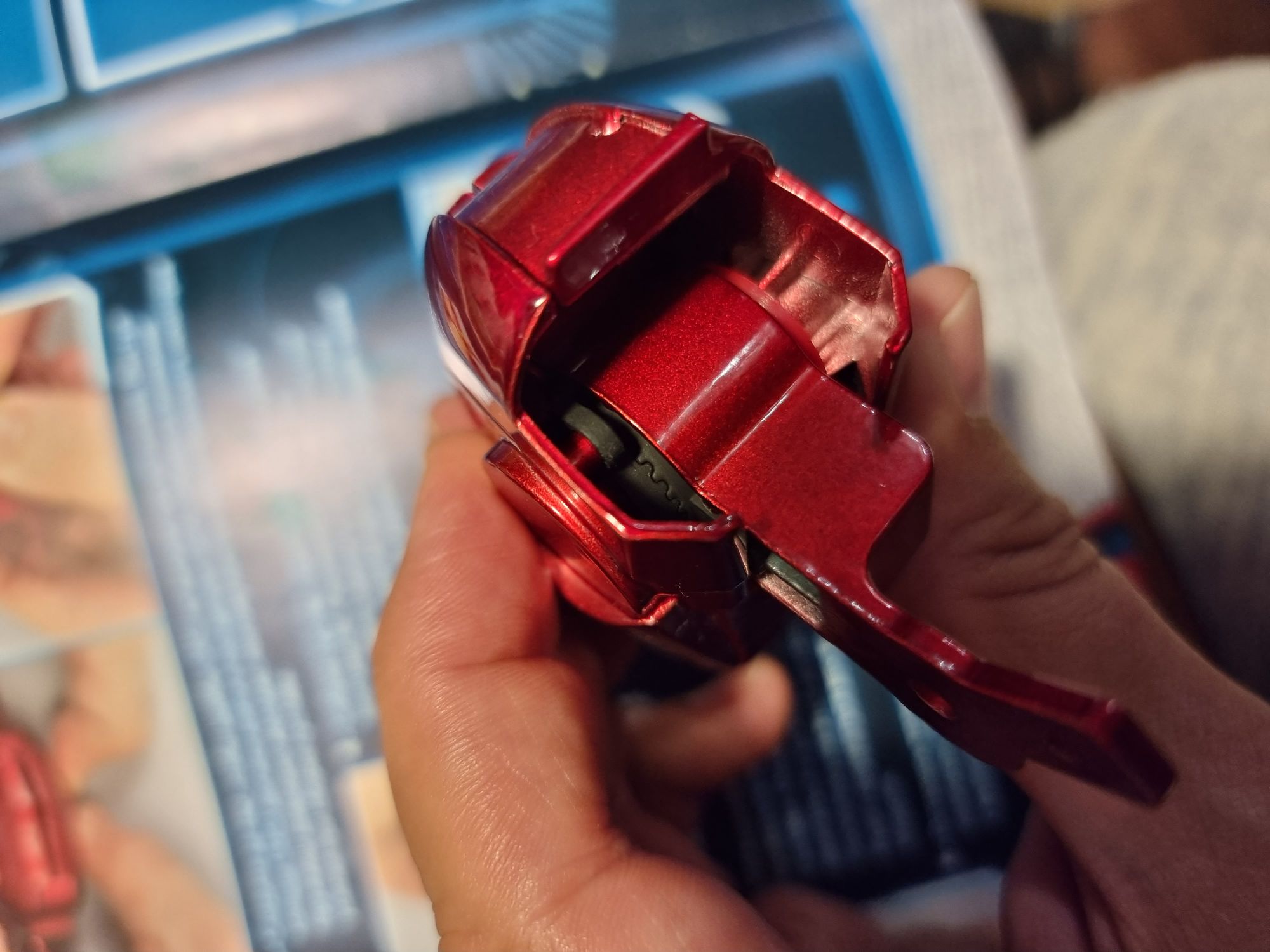

Здравствуйте! Детали собранного левого коленного сустава так-же не двигаются. Как это исправить?

Re: Железный человек - Вопросы консультанту по сборке
Добрый день.
после сборке коленного сустава 32 номер, он не двигается, он и не может по идее- так как ему мешают кольца зубчатые.
Как быть
Как быть
Вы меня наверно не поняли, на схеме, пружина идёт в другом элементе, а эти зубчатые кольца прикрцчены к корпусу, без пружины, так на схеме указано
Этап 3, пружина стоит НА зубчатых кольцах а не между ними

Добрый день! Поскольку у нас несколько вопросов на одну и ту же тему, дам общий ответ.
Намертво прикручено к корпусу только нижнее зубчатое кольцо (32В). Верхнее кольцо (32С) свободно лежит на нем и прижимается к нему пружиной. Когда вы пытаетесь в собранном суставе повернуть верхний рычаг (деталь (32А)), то он толкает верхнее кольцо (32В), оно поджимает пружину и поворачивается. Для этого требуется определенное усилие, поскольку коленный сустав должен не только двигаться, но и удерживать вес всей фигуры в стоячем положении.
Основная проблема при сборке коленного сустава - удержать в ровном положении его верхний и нижний рычаги (детали (30А) и (32А)) в тот момент,когда вы устанавливаете на свое место вторую половину его корпуса (31А). При этой операции механизм может перекоситься и начать клинить. Если этого избежать, то сустав двигается просто отлично.
У меня не получилось собрать сустав с первого раза. Я грешил на брак или на излишне жесткие пружины. Но ради интереса я попробовал собрать сустав только с одним верхним рычагом (деталь (32А)), поскольку один рычаг гораздо проще держать ровно при сборке - и рычаг начал нормально двигаться в суставе. То же самое я попробовал с одним только нижним рычагом - точно такой же результат. После этого я собрал сустав полностью достаточно быстро, правда, мне помогали - держали рычаги, пока я закрывал сустав.

Сустав не двигается. Даже если пробовать устанавливать отдельно правую и левую деталь. Всё очень плотно. У деталей 32В и 32С должен быть зазор, чтобы они могли разойтись. Как можно исправить ситуацию? Как собирать дальше?

Добрый день. Детали 32В и 32С прижимаются друг к другу исключительно пружиной. Если пружину убрать, то они не просто начнут свободно двигаться, но и вообще не будут фиксироваться в определенном положении. Если сустав не двигается, значит, он неправильно собран. При сборке надо обратить внимание на то, чтобы верхние отверстия деталей (30А) и (32А) не слетели со своих осей и чтобы все шайбы правильно сели на оси (для этого шайбы и крепятся на скотч).Ольга Геннадьевна Ступина писал(а): ↑16 окт 2021, 14:16 Сустав не двигается. Даже если пробовать устанавливать отдельно правую и левую деталь. Всё очень плотно. У деталей 32В и 32С должен быть зазор, чтобы они могли разойтись. Как можно исправить ситуацию? Как собирать дальше?

Добрый день. Проблема со сборкой левого коленного сустава. Вот скажите, при окончательной сборке выступ днтали 32С должен двигаться вместе с деталью 32А? Если сустав скрепить плотко винтами, то деталь 32А вообще не двигается. Если чуть ослабить винты, то появляются зазоры, детали прилегают не плотно, и двигается только деталь 32А с усилием.

Добрый день. Все правильно, деталь 32С должна поворачиваться вместе с деталью 32А. Вы неправильно собрали сустав. Чуть выше на этой странице уже затрагивалась эта проблема.Людмила Владимировна Чистякова писал(а): ↑17 окт 2021, 19:16 Добрый день. Проблема со сборкой левого коленного сустава. Вот скажите, при окончательной сборке выступ днтали 32С должен двигаться вместе с деталью 32А? Если сустав скрепить плотко винтами, то деталь 32А вообще не двигается. Если чуть ослабить винты, то появляются зазоры, детали прилегают не плотно, и двигается только деталь 32А с усилием.

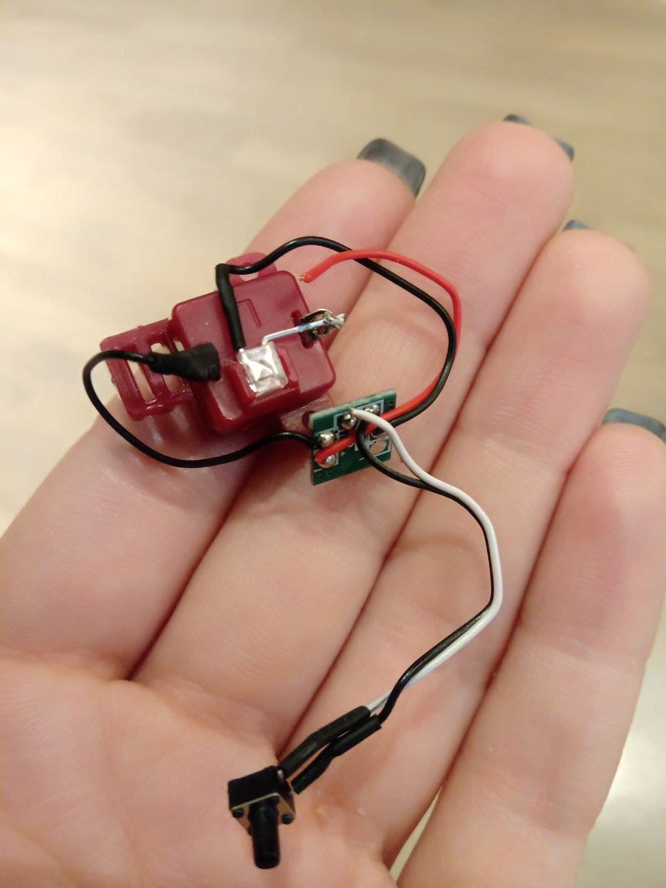

Здравствуйте!
В 28 номере у отсека для батареек отходит один из проводов, что можно с этим сделать?

Кто-то еще справился с суставом?) Как вы это сделали? Даже сборка по отдельности с деталями 30А и 32 А не помогает((

Здравствуйте, тоже столкнулся с проблемой с суставом, думал на всё: и на то, что собрал не так, и на то, что это всё брак, но меня спасла простая и замечательная вещь - WD40)) Я бы порекомендовал смазать зубчатые кольца ещё при сборке, но и в сборе можно брызнуть в соединение, нужно будет только разработать. Собственно, после таких манипуляций сустав защёлкал очень приятно, не потеряв при этом в качестве фиксации(проверим, когда модель будет готова)

Касательно левого коленного сустава - большая просьба выложить видело- запись сборки - у большинства не получается, я несколько раз пытался, но не получается.
