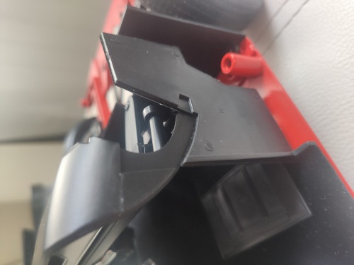

Всё кузовом закроется и стянется (по элеанор сужу). Там всё также. И тут по-другому не сделать.Arty писал(а): ↑29 апр 2022, 11:04Вот точно также, увидел когда уже собранную панель надо было прикручивать. Причем из-за отсутвия этих ушек боковые щиты чуть расходятся и панель приборов постоянно проваливается вниз и болтается. Такое кузовом не прикрыть уже(Sanek68 писал(а): ↑22 апр 2022, 11:17
У меня такая же проблема. Прикрутил уже собранную панель, а тут такой косяк. Но если менять номер с панелью, то нужен ещё и следующий номер с наклейками приборов. На самом деле отсутствие этих ушей не критично, так как их не будет видно за кузовом, а вот углубление, в котором эти уши должны стоять, может будет видно в дверном проёме, но этого не понять, пока кузова нет.
По наклейкам - при обращении в ТП писал что их тоже надо будет менять, прислали оба номера на замену (46, 47).

Кто как решил проблему? Моделист что-нибудь ответил? Очень забавно, как модератор форума старательно игнорирует эти сообщения.Arty писал(а): ↑02 апр 2022, 13:21А ты их уже собирал?
У меня в 46 пришла какая-то неправильная панель приборов, причем заметил только когда уже в конце 48 ее к полу прикручивать собирался(
Выступа для зацепа по шагу 48-М на детали не оказалось, из-за чего она не держится теперь
Тут уже врядли поможет клей или дрель

Я никак не решал проблему, собирал как есть, отличие детали не сыграло никак, все нормально держится когда прикручивается к полу.Роман Анатольевич Баулин писал(а): ↑22 июн 2022, 10:10 Кто как решил проблему? Моделист что-нибудь ответил? Очень забавно, как модератор форума старательно игнорирует эти сообщения.

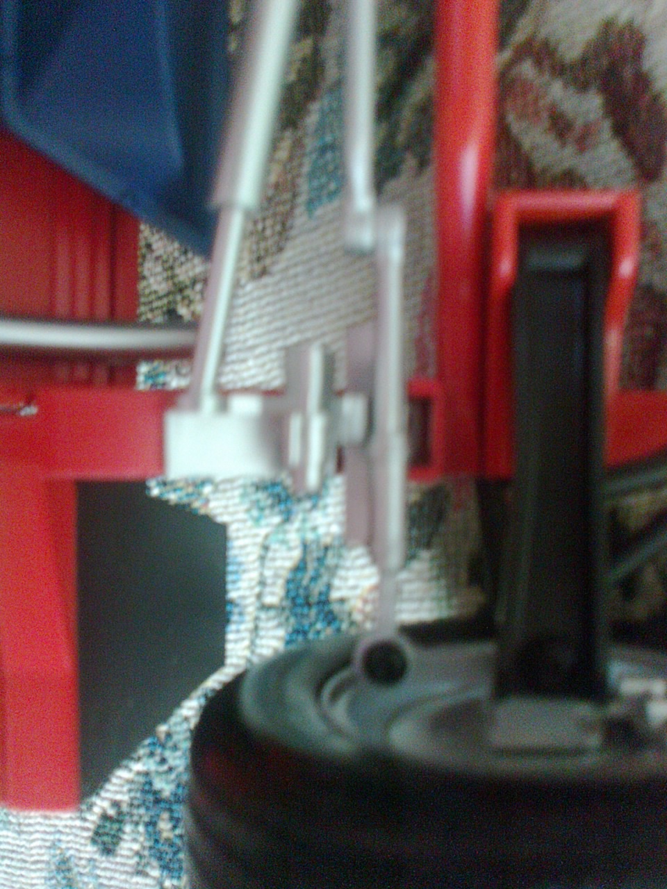

А кто уже собрал 64 номер?
У меня рулевой механизм вообще не работает. Между шестеренкой и тягой рулевой зазор в 5 миллиметров. Тягу выше не подтянуть......И вообще тяга висит как-то очень странно.

Amaze писал(а): ↑07 июл 2022, 13:00Я никак не решал проблему, собирал как есть, отличие детали не сыграло никак, все нормально держится когда прикручивается к полу.Роман Анатольевич Баулин писал(а): ↑22 июн 2022, 10:10 Кто как решил проблему? Моделист что-нибудь ответил? Очень забавно, как модератор форума старательно игнорирует эти сообщения.
Вк в группе видел, где люди ставили на шасси мустанга корпус от мустанга EagkeMoss. Они видимо как 2 капли воды похожи. В итоге кузов фиксирует панель и не болтается ничего

Здравствуйте. У меня такая же проблема, шестерня вала не доходит до гребенки. Думаю это брак какой то, куда обратится с этой проблемой?

Так вы собрали не правильно, в чем тут брак не понятно. Читайте внимательно инструкцию 41 номера. Там даже стрелочки показаны. Надо рулевую тягу заводить ПОД рулевой механизм, а не над ним (если смотреть с низу)Антон Олегович Данилов писал(а): ↑11 июл 2022, 13:15 А кто уже собрал 64 номер?

Проверьте правильность установки гребёнки. Она должна быть прижата креплением.Геннадий Леонидович Гунин писал(а): ↑14 июл 2022, 20:17 Здравствуйте. У меня такая же проблема, шестерня вала не доходит до гребенки. Думаю это брак какой то, куда обратится с этой проблемой?

У Вас гребёнка прижата деталью 40-3? По фото не видно.Антон Олегович Данилов писал(а): ↑11 июл 2022, 13:15 А кто уже собрал 64 номер?

Второй мустанг. И у обоих тяги пилил... Везёт значит.
