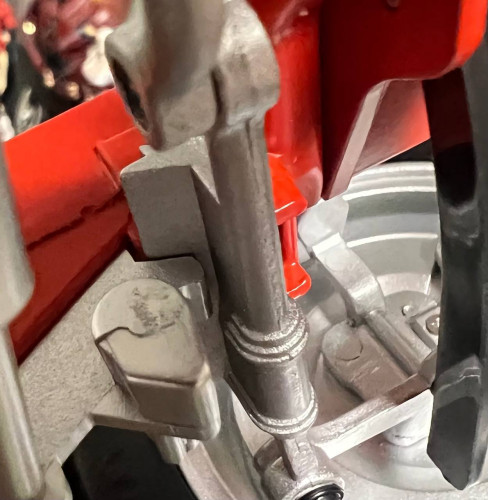

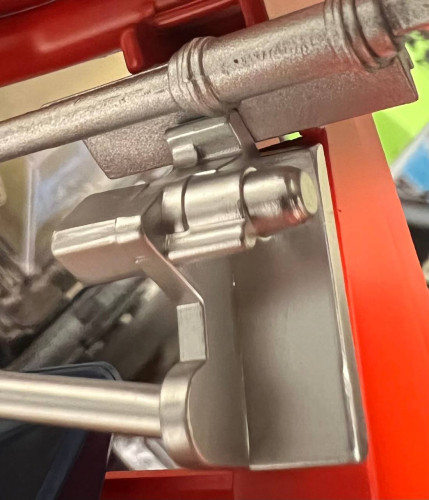

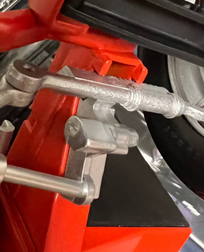

Антон Олегович Данилов писал(а): ↑11 июл 2022, 13:15 А кто уже собрал 64 номер?

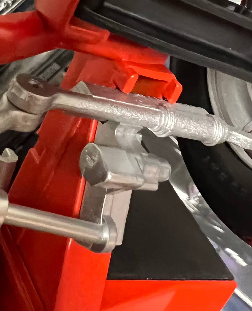

У меня рулевой механизм вообще не работает. Между шестеренкой и тягой рулевой зазор в 5 миллиметров. Тягу выше не подтянуть......И вообще тяга висит как-то очень странно.
Уже на первом фото видно, что тяга не зашла в направляющие на раме (оранжевой).
Там есть пазы, в которые и должны войти тяга и не провисать.
Эти пазы хорошо видно на фото, они по бокам от шестерни на рулевом валу.

Геннадий Леонидович Гунин писал(а): ↑14 июл 2022, 20:17 Здравствуйте. У меня такая же проблема, шестерня вала не доходит до гребенки. Думаю это брак какой то, куда обратится с этой проблемой?
Узел нужно правильно собрать, посмотрите подробно инструкцию еще раз.
В сборе он должен выглядеть вот так:

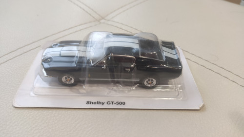

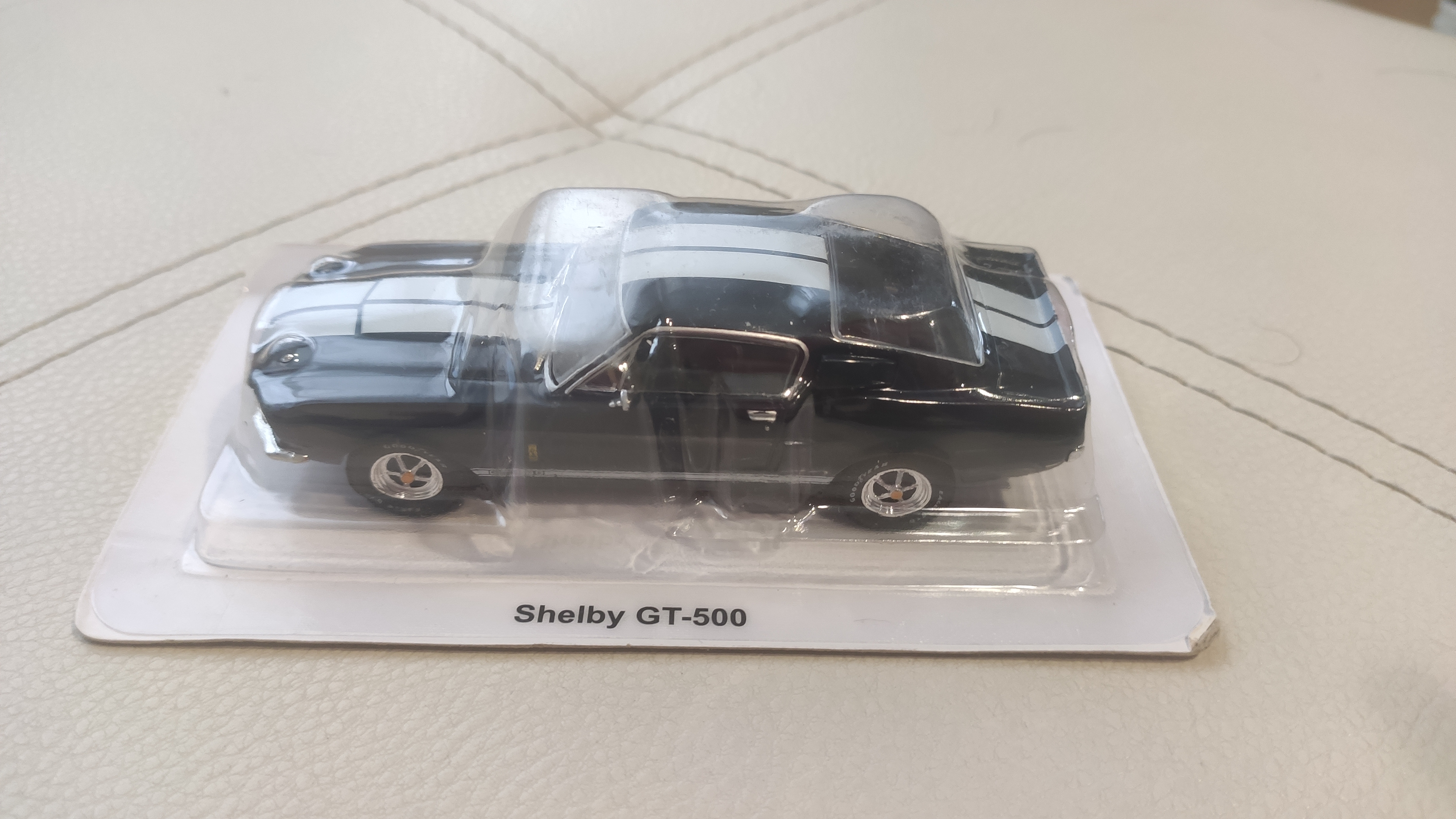

Здравствуйте. Я немного в отстающих, но тем не менее. Кому модель пришла 500 вместо 350, както 2 одинаковые машины получается

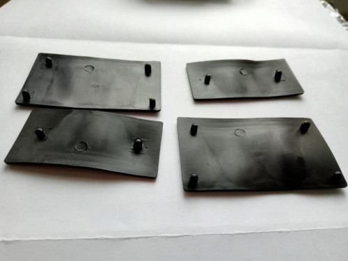

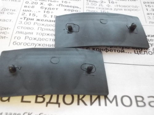

и ещё. у кого нибудь были мятые коврики как выпримляли?

Стас писал(а): ↑06 ноя 2022, 17:46 Здравствуйте. Я немного в отстающих, но тем не менее. Кому модель пришла 500 вместо 350, както 2 одинаковые машины получается
Это тебе прям повезло еще с упаковкой подарочной машинки, у меня так она не такая красивая получается. Но тоже GT-500.
По поводу ковриков не переживай, их когда установишь, то все будет нормально.

модель тоже 500 пришла, коврики ровные были.положи груз на них станут ровные.

Стас писал(а): ↑06 ноя 2022, 17:55 и ещё. у кого нибудь были мятые коврики как выпримляли?
Тоже были мятые, ещё сильнее. Грел феном и пока теплые и мягкие вставлял в пазы

Я феном грел, пока были теплые поставил на место

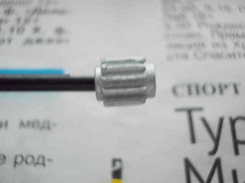

и вопрос по шестеренке на руле если её до конца вставить норм будет или также криво?
как говорят сам себя не похвалиш, ...
ЭТО у всех так?...
