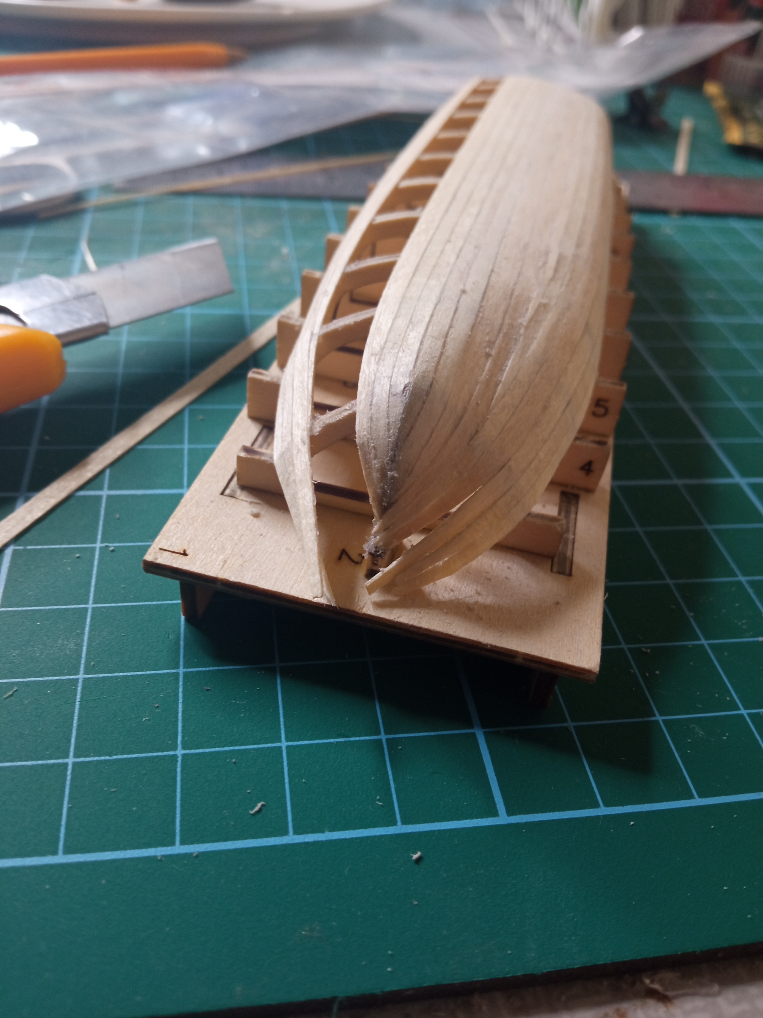

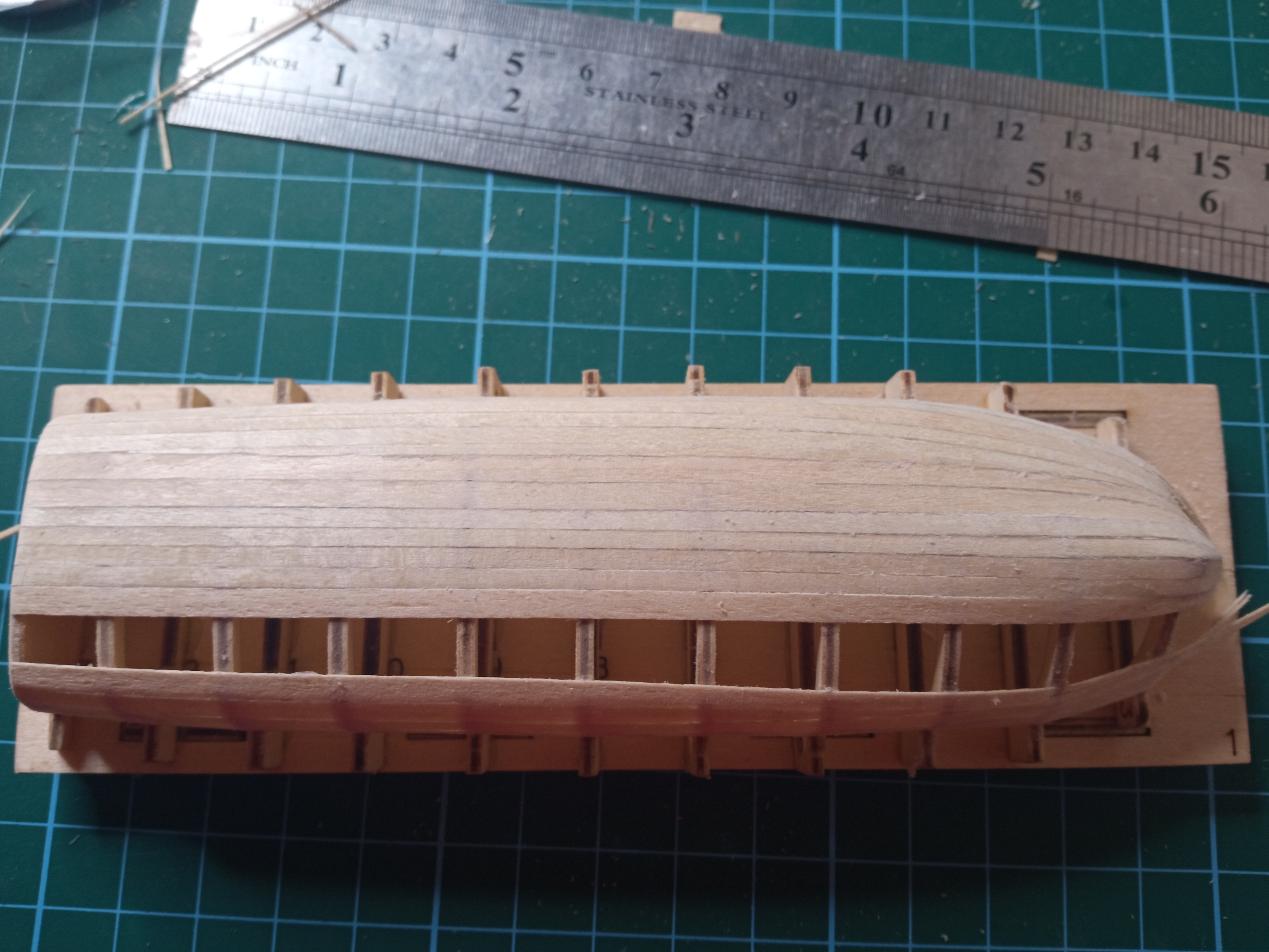

Вот я понять не могу, когда приклеивать планки носовой части шлюпки когда обрезку со стапеля выполним? Пока у меня вот так
- Павлюк Виктор Вячеславович
- Сообщения: 89
- Зарегистрирован: 28 ноя 2021, 10:54
- Откуда: Олёкма
- Благодарил (а): 26 раз
- Поблагодарили: 46 раз
Они будут приклеиваться на конечном этапе, в 9-м выпуске об этом пишется. Лично я делал по электронным версиям журнала.

Мда, с носом шлюпки они как-то совсем накосячили!
ну неужели нельзя было прикинуть, как это всё выглядить будет, прежде чем в производство отправлять...
Когда руки дойдут до корабля, придётся, наверное, первый шпангоут переделывать...

Это, коллега, легендарное музейное качество от ДеА!
Тут главное, чтобы кто это первый раз делает понимали, что не может быть на шлюпке таких ломаных линий

Рассматривая Ваши фотографии у меня сложилось впечатление, что на торцах шпангоутов не выполнена малковка. Или малковка выполнена некачественно, как рекомендовано в №6.

покажите как на ваших шпангоутах качественно выполнена малковка.Владимир Стефанович Бухтояров писал(а): ↑14 мар 2022, 19:01Рассматривая Ваши фотографии у меня сложилось впечатление, что на торцах шпангоутов не выполнена малковка. Или малковка выполнена некачественно, как рекомендовано в №6.
буду знать на будущее как гуру делают
и в чем она не качественная?
