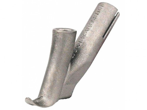

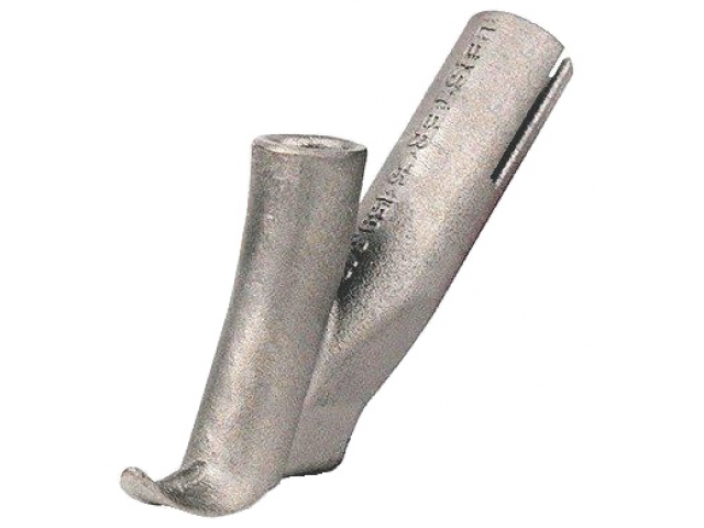

Для фена строительного существует великое множество различных насадок....
Вот пример, диаметр сопла 5мм и носик утюжком (только для этой насадки нужна еще одна насадка переходник :) ). Если фен достаточно хороший то на нём есть регуляторы потока и температуры мин температура 50 . и с данной насадкой можно прогреть и 1,5-2 мм
Сообщения: 860
Re: Технологии изготовления
Сообщение Μιχαήλ Γ.Σ. » 16 мар 2022, 23:25
Это насадка для сварки прутком, зачем она Вам? Есть более прецизионный инструмент, как аппликатор, например... Ну, это мое мнение 🙂

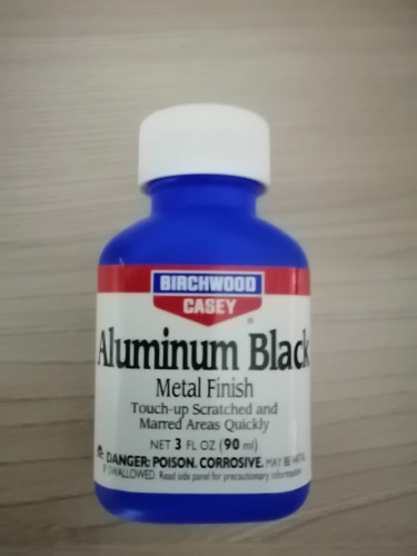

Всем здравия. кто нибудь пользовался таким средством?

Μιχαήλ Γ.Σ.(InTempo) писал(а): ↑16 мар 2022, 23:25 Это насадка для сварки прутком, зачем она Вам? Есть более прецизионный инструмент, как аппликатор, например... Ну, это мое мнение 🙂
для чего эта насадка я очень хорошо знаю. для пайки гомогенного покрытия шнуром, для пайки прутком используют другую насадку с чуть-чуть другим носиком, коллега, кто не сталкивался тот разницы не заметит ;) ........ аппликатор нужно покупать, фен есть хороший с регулировкой потока и температуры воздуха
По всей видимости просто используют эту насадку в разных задачах, и в том, что Вы сказали тоже.
Вы не сказали как планируете её использовать? Может она Вам и нужна, я не знаю. Но цена у этой насадки! 🤦‍♂️ Уж лучше аппликатор купить за эти деньги, это более функциональная вещь будет.

Производители данных насадок рекомендуем использовать лишь для той задачи что я озвучил. Для каких ещё задач как вы написали она используется? Просто очень интересно.
Насадка такая есть. И лишь поэтому я
спрашивал. Для сушки, для нагрева, для приклеивания, для изгибания.
Меня больше интересует средство для воронения, производитель один, а цена совершенно разная. Кто пользовался есть такие?

Plumbum писал(а): ↑17 мар 2022, 00:21 ... Для каких ещё задач как вы написали она используется? Просто очень интересно. Насадка такая есть. И лишь поэтому я спрашивал.
Если у Вас есть такая насадка может тогда покажите как выглядит её "подошва"?
По использованию я сужу из доступных в сети источников, есть смысл их тут перечислять? 😎
Plumbum писал(а): ↑17 мар 2022, 00:21 ...Для сушки, для нагрева, для приклеивания, для изгибания...
Что такое "для сушки" я не очень понял, простите. "Для нагрева", это демонтаж склеенных деталей, я так понял. "Для приклеивания" сильно сомневаюсь, что получиться делать это аккуратно, поток воздуха будет соседние планки греть. Но если у Вас это получится, я буду только рад за Вас!

Plumbum писал(а): ↑17 мар 2022, 00:21 Меня больше интересует средство для воронения, производитель один, а цена совершенно разная. Кто пользовался есть такие?
Цена и средства разные потому, что каждое из этих средств для разных металлов. Цена вполне приемлемая, если сравнивать с импортными материалами.
Сам пользуюсь "Birchwood Casey".

Plumbum писал(а): ↑16 мар 2022, 23:25 Всем здравия. кто нибудь пользовался таким средством?
Таким вряд ли кто пользовался, по крайней мере, я не встречал. Думаю Вам придётся пробовать, если остановите свой выбор на этом средстве.
Если чернить пушки из набора, лучше эта... А производитель думаю не важен.

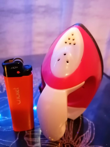

AZET писал(а): ↑27 мар 2022, 15:35 ... Мини утюжок в разы удобнее и дешевле...
Евгений Геннадьевич, подскажите, пожалуйста, а какая мощность у вашего утюжка? Я так понял регулировки у него нет, просто включил или выключил.

Μιχαήλ Γ.Σ.(InTempo) писал(а): ↑27 мар 2022, 16:17
Вы задали очень интересный вопрос, как то, ни когда не задумывался о его температуре и мощности.
Да, регулировки у него нет, даже нет выключателя, по опыту его использования, понял что она ему не нужна. Это Китайская штука, ни на коробке, ни самом изделии, маркировок нет. Взял, померил пирометром, показывает что нагревается он до 160 градусов. Думаю для наших задач такой температуры вполне хватает. До этого у меня был ещё Советский, дорожный, тяжёлый и в два раза больше, но помер своей смертью, купил этот.

AZET писал(а): ↑27 мар 2022, 17:03

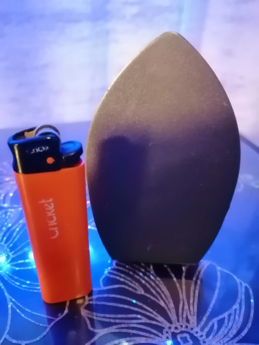

У меня точно такой же.
Планки чистовой обшивки приваривает замечательно, им же и стапель Штандарта разбирал.
По моему, вполне удобный и не дорогой инструмент.
Псевдо "тефлон" уже слезать начал, но для наших целей это не важно.

Паяльник паяльнику рознь. У меня паяльник соизмерим с размерами аппликатора, но имеет регулировку температуры. Насадки аппликатора я пристроил к паяльнику, и этой парой можно уже пользоваться. Хотя как я говорил для устранения «непроклеев» есть другой метод, которые пользуются многие краснодеревщики.
Сразу расскажу про утюжок.
В утюжке установлен керамический ТЭН рассчитанный на определенную температуру. Это своего рода и ТЭН и термостат. Здесь стоит ТЭН примерно на 200 градусов ( точнее не скажу, на нем нет маркировки). Поэтому такой утюг не перегревается, но и температура у него одна. Знаю, потому, что ремонтировал такой утюг.
Сообщение AZET » 28 мар 2022, 13:31
Oldman писал(а): ↑28 мар 2022, 12:20
AZET писал(а): ↑27 мар 2022, 16:34 А вот у меня, паяльник не зашёл, длинный зараза, всё норовил соскальзывать.
Сейчас поискал мини паяльник, даже на Али, но как то не нашёл, может вы подскажите какой у Вас?
Утюжок - но выдаёт 160 градусов и достаточно.

...правдива у паяльника надо руки приложить, переделать один из стандартных наконечников.
Да, эти видел конечно.
Чего там переделывать - жало перевернуть другой стороной, высверлить и нарезать резьбу.
Сообщение Oldman » 28 мар 2022, 15:12
AZET писал(а): ↑28 мар 2022, 14:06
Не совсем правильно. У них жало вместе с чехлом, закрывающим ТЭН - одно целое. Его невозможно перевернуть. Надо сточить жало, а уже дальше да, по вашей технологии.
