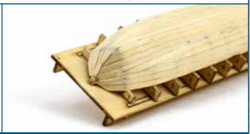

Добрый день. Подскажите п.ж. какую лучше использовать грунтовку для окраски кистью?

deman писал(а): ↑14 мар 2022, 22:10 Есть один хороший вариант - подобрать по размерам шлюпку от Мастера корабела или от какого либо другого производителя. Сборка их шлюпок - сплошное удовольствие!
Там масштаб другой (1:72 против 1:84).
А шлюпки да, там замечательные, но собирать их намного сложнее. Говорят, фальконетовские немножко проще.
У меня одна лежит, но до неё руки не дошли.
А эта шлюпка просто караул!
Любое водоизмещающее судно к корме должно сужаться, а тут - бревно-долблёнка какое-то!
Такое впечатление, что её проектировали в последине пол часа перед сдачей на производство!

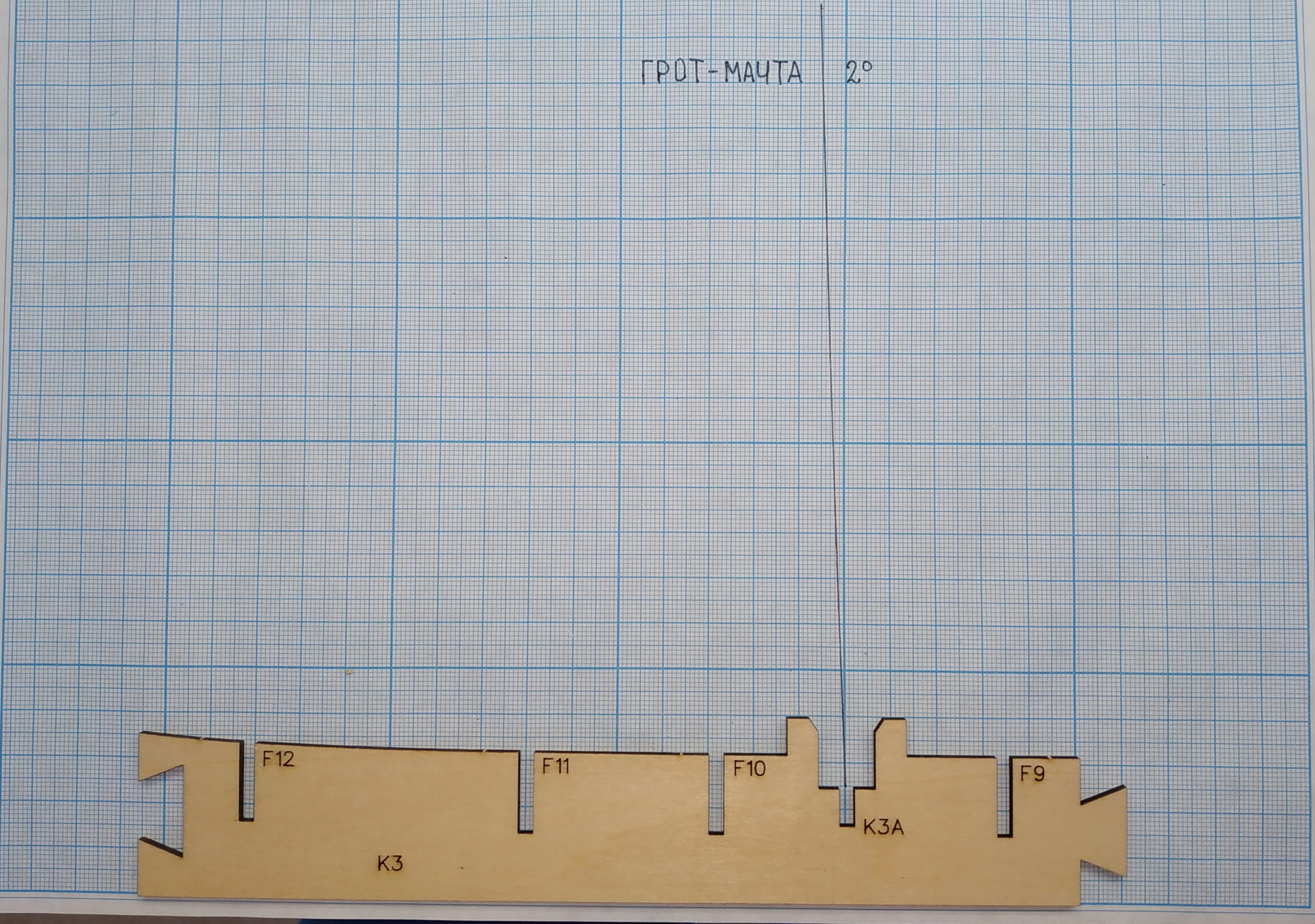

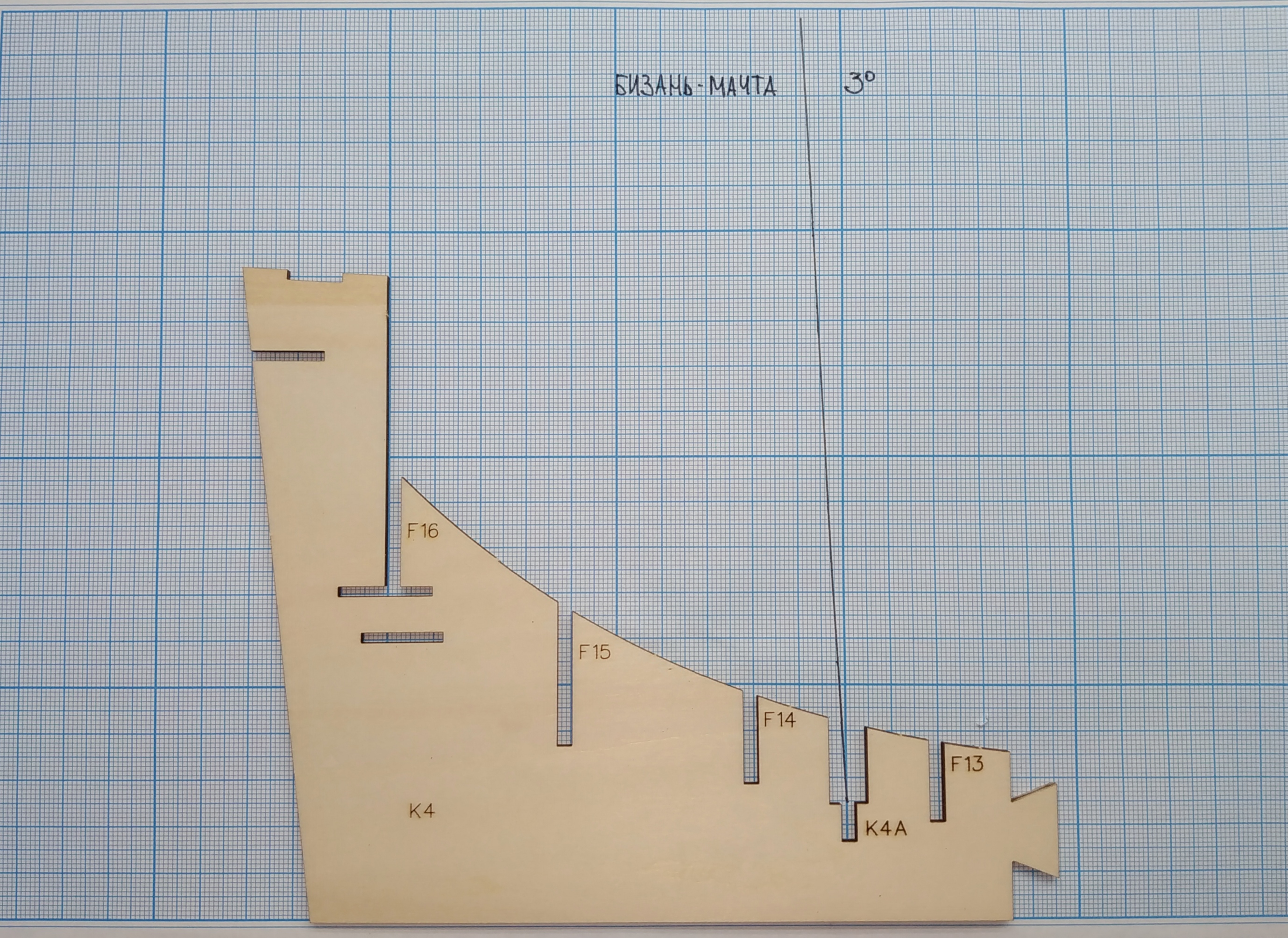

Уважаемые коллеги, хотел поговорить о наклоне мачт на линейном корабле конца XVIII века. Если кому интересно, милости просим! 🙂
Дело в том, что не все мачты, в те времена, ставили перпендикулярно ватерлинии. Я специально упоминаю здесь именно ватерлинию, а не киль. Потому что киль, на самом деле, уходил немного вниз от форштевня к ахтерштевню, приблизительно на один фут по всей длине. Но поскольку в нашем масштабе это будет практически мало заметно, то думаю, этим можно пренебречь. А вот чем не стоит пренебрегать, на мой взгляд, это угол мачт.
По той информации, что мне известна картина выглядит так:
1. Фок-мачта ставилась строго перпендикулярно к ватерлинии, т.е. 0°;
2. Грот-мачта имела угол 2°;
3. Бизань-мачта уже 3°.
Величины совсем небольшие, казалось бы, но внешний вид и восприятие от модели меняется в корне.
Если кому важно, чтобы его модель в будущем больше походила на настоящий корабль, предлагаю эти величины учесть уже сейчас. Ведь после сборки остова и обшивки, это уже будет невозможно! И так мы меняем наклон от точки куда приходит шпор мачты, немного растачивая килевую рамку учитывая предлагаемую толщину мачты Издателем.
Надеюсь для кого-то эта информация окажется полезной.
Сообщение Oldman » 22 мар 2022, 16:12
Μιχαήλ Γ.Σ.(InTempo) писал(а): ↑22 мар 2022, 13:34 Уважаемые коллеги, хотел поговорить о наклоне мачт на линейном корабле конца XVIII века.
Можно добиться этого угла растачиванием отверстия в палубе, которое потом отлично закрывается пяртнерсами. И при необходимости чуть подшлифовать шпор мачты

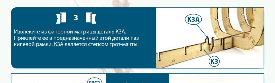

Сообщение Μιχαήλ Γ.Σ. » 24 мар 2022, 18:16
Oldman писал(а): ↑22 мар 2022, 16:12 Можно добиться этого угла растачиванием отверстия в палубе, которое потом отлично закрывается пяртнерсами. И при необходимости чуть подшлифовать шпор мачты
Я говорю о изменение угла степса мачты, Сергей! Не думаю, что подшлифовка шпора мачты поможет изменить угол её наклона. Будет здорово, если Вы объясните как это делается! 😉
Пяртнерсами, на корабле, называют отверстие, в котором мачта проходит палубу, насколько мне известно. Думаю Вы скорее всего имели ввиду брюканец, который делали вокруг мачты, чтобы предотвратить попадание воды с палубы во внутрь корабля. В любом случае как бы это не называлось, это все работа на будущее. Когда начинаешь сборку остова модели ещё нет ни палуб, ни пяртнерсов, ни брюканцев.
Думаю расточка палуб не понадобиться, если мы говорим о модели "Сантисима Тринидад" от ДеА. Во всяком случае внутренние палубы набираются просто из реечек. Если потом, на верхних палубах, будут фанерки, нужно будет учесть получающейся угол и расточить палубы соответственно и закрыть палубу настилом до пяртнерса.
Сообщение Oldman » 24 мар 2022, 20:46
Μιχαήλ Γ.Σ.(InTempo) писал(а): ↑24 мар 2022, 18:16
Всё просто. Если мачта входит в гнездо фальшкиля достаточно плотно, то уменьшение её диаметра в нижней части позволит в дальнейшем изменить угол наклона мачты. Если вашему уху неприятно слово гнездо, то пусть э то будет степс.

Сообщение Μιχαήλ Γ.Σ. » 25 мар 2022, 14:38
Oldman писал(а): ↑24 мар 2022, 20:46 Если мачта входит в гнездо фальшкиля достаточно плотно, то уменьшение её диаметра в нижней части позволит в дальнейшем изменить угол наклона мачты. Если вашему уху неприятно слово гнездо, то пусть э то будет степс.
Меня не смущает слово гнездо, Сергей! Хотя, если мы говорим о постройке моделей кораблей лучше, на мой взгляд, пользоваться принятой в этой сфере терминалогии. 🙂 Но Вы то говорили о том, что нужно "подшлифовать шпор мачты", ни про гнезда, ни про степсы, речи ни шло! Этот момент меня и запутал, ведь на самом деле Вы имели ввиду возможность обточить саму колону мачты, а не ее шпор. Можно итак это сделать, хотя я ни думаю, что ваш вариант проще в исполнение. Не будем забывать, что мачта не будет в этом случае целиком приходить в степс килевой рамки, что приведёт к потере в жёсткости всей конструкции.
Сообщение Oldman » 25 мар 2022, 15:38
[quote="Μιχαήλ Γ.Σ.(InTempo)" post_id=71858 tiвеликом приходить в степс килевой рамки, что приведёт к потере в жёсткости всей конструкции.
[/quote]
А вы пробовали? Ведь и в в вашем случае происходит тоже самое. Вы разбиваете, увеличиваете степс, ещё не видя заготовок мачт. А они как правило всегда в "минусе. Вы её еще шлифовать будете, и опять в минус. А я предлагаю все это перенести в то место, где вы будете точно знать где, как и куда.
Да, помню в Батисте по чертежу ДЕА рю должна была быть длиной 310мм, а заготовка была длиной 300мм. Вот из-за таких ляпов я разобрал весь рангоут и такелаж на нём, просмотрел всякие чертежи, начертил свою схему и всё переделываю.

Сообщение Μιχαήλ Γ.Σ. » 25 мар 2022, 16:14
Oldman писал(а): ↑25 мар 2022, 15:38 ... Ведь и в в вашем случае происходит тоже самое. Вы разбиваете, увеличиваете степс, ещё не видя заготовок мачт...
Я предлагаю изменить угол наклона степса не меняя самой его формы, даже странно такие моменты уточнять, мне казалось что это понятно по-умолчанию.
Oldman писал(а): ↑25 мар 2022, 15:38 Да, помню в Батисте по чертежу ДЕА рю должна была быть длиной 310мм, а заготовка была длиной 300мм...
Ваш пример с бизань-рю, простите, я не понял, ведь это же рея, а не мачта 🤷‍♂️
Сообщение Oldman » 25 мар 2022, 18:02
Μιχαήλ Γ.Σ.(InTempo) писал(а): ↑25 мар 2022, 16:14
Разъясню.
Это к вопросу о точности заготовок. Просто вспомнил первое, что на ум пришло. Но уж если вы такой "педант" то пожалуйста. Я не буду перечислять все названия частей мачт, но то, что должно быть диаметром 10мм, было 9,5; 8 - 7.8; вместо 6 - 5.8,; 5 - 4.8. Ни один диаметр ни мачт, ни стеньг, ни рей не соответствовал. А еще и шлифовать надо. Сразу совет. Сгон начинайте шлифовать от палубы и выше. А всё что в корпусе пусть останется ровным, цилиндрическим.
Теперь понятно рассказал?
Всё как у пятачка - входит и выходит.
Сайлинги сейчас все переделываю, эзельгофты тоже - из набора не обеспечивали параллельность стеньги и мачты. А вы мне про слабину. Смотрите, чтобы ещё не пришлось диаметр увеличивать.
Сообщение Oldman » 25 мар 2022, 19:16
Во первых он уже вырезан, и изменить угол наклона оставаясь в тех же размерах у вас не получится (рихметика). А во вторых вы пока не знаете как у вас встанет мачта. Ну и в третьих я думаю, что диаметр мачт будет в минусе.

Сообщение Μιχαήλ Γ.Σ. » 26 мар 2022, 12:44
Oldman писал(а): ↑25 мар 2022, 19:16
Постараюсь ещё раз пояснить, коллеги, что я не претендую, чтобы какого-то учить как и что ему делать со свою моделью его корабля! Я лишь говорю о том, что на кораблях тех времён, что "Сантисима Тринидад", две из трёх мачт делали с наклоном! И предлагаю это учесть в своей работе. Кто и как это решит для себя делать или решит забить на это, право каждого! Ведь это же ваша модель! Просто сам я за "историчность" в своей работе и надеюсь такие ещё найдутся.
А теперь про пункты 🙂
1. Если у Вас нет понимания, что это можно сделать, это вовсе не означает что это невозможно. Есть задача, а дальше начинаешь думать как это решить. Есть цель - препятствий не вижу.
2. Это очень ценное замечание с вашей стороны, спасибо! Без иронии!
Имея на руках бо́льшую часть деталей я имею возможность понять где при наклоне мачт они будут выходить. Получилось для грот-мачты это 5мм, а для бизань-мачты уже 10мм. Теперь я буду это учитывать при работе с килевой рамкой. Чтобы мачты вышли в ранее запланированные пяртнерсы, на верхних палубах. Это означает, что степсы (гнезда мачт) я буду смещать на эти величины. Ещё раз спасибо.
3. Да, я понимаю, что заготовки мачт могут быть как толще, так и уже. Я всего лишь исхожу из размеров предлагаемых ДеА и их придерживаюсь. Будем утолщать или сужать, не вижу в этом никакой трагедии! 😉
P.S.
На сим предлагаю закончить эту тему. Если есть желание пообщаться пишем друг другу в Личку. Давайте не будем заполнять ветку постами не относящихся к теме "Вопрос по сборки".
Всем спасибо.

Сообщение Μιχαήλ Γ.Σ. » 26 мар 2022, 13:05
Plumbum писал(а): ↑25 мар 2022, 22:19 Я думаю, многим как и мне, кто начал путь в судомоделизме, понятнее будет гнездо ;), а профи и так поймут что это не гнездо, а козырять познаниями терминОлогии.... право ваше!
Не вижу ничего плохого, чтобы общаться правильно. 🙂
Вас же не смущают слова шпангоуты, шпации, форштевень, ахтерштевень, рангоут, такелаж? Ну давайте называть это рёбра, межреберье, нос, зад, палочки, верёвочки!
Как Вы можете видеть Издатель тоже называет это степсом, а гнездом!
Ничего страшного нет, если что-то не понятно, особенно поначалу. Гораздо хуже если мы это понимаем и ничего не делаем, оставаясь на уровне песочницы. И не страшно, что в своей обычной жизни мы с вами, коллеги, не пользуемся этой терминОлогией, достаточного того, что она нам нужна для внятного общения здесь!
Всем нам мира! 🖖🙂
