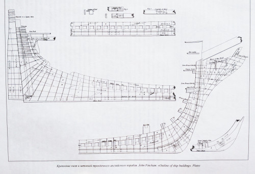

По первому вопросу фабрика ответила дословно следующее:
"1. I suppose you’re talking about the stem structure / composition shown in the picture I sent in the bow area. That is taken from the drawings included in the Spanish book we have about Santisima Trinidad, please take a look at attached picture of the drawing included in the book. We added in the model lasercut plywood parts with engraved lines to add thickness to the stem in that area, trying to replicate the different parts that composed the stem."
Ниже прикрепляю рисунок, на который ссылается фабрика.
Ответ на третий вопрос:
"3. Yes, rigging in the model will be as accurate as possible, according to the information we have available."
По второму вопросу пока ясности нет, как появится информация, сразу выложу.Но судя по бумажным шаблонам портов, никаких парадных порталов не предусмотрено.

Добрый день Михаил!
Я Вам очень признателен за ваш ответ.
Так уж получается, что ваши ответы на этой ветке, самая актуальная информация по этой модели! Большое Вам спасибо за это! 🤝
Прочитав ваш ответ, первая мысль была написать Вам в Личку. Но немного поразмыслив я решил написать Вам здесь, надеясь, что кому-нибудь эта информация будет интересна и полезна.
Судя по изображению, которое Вам прислал человек находящийся с Вами в переписке, у них есть книга "Navio Santisima Trinidad 1769 - 1805 - Reconstruccion Grafica y Documental"
Автор: Joaquin Rodriguez Crespo
Издательство: MasNavios - Ediciones del Hobby, Madrid
Это очень хорошо!..
Сам я, как ни пытался, так и не смог найти это издание для себя.
Книжка-загадка...
А теперь вопрос к ДеА:
Нам в журнале говорят:
Почему-то выше указанная книжка, на которую ссылается Разработчик, в этом списке отсутствует. Нас вводили в заблуждение, ссылаясь на некие архивные документы хранящиеся в Испании?
Вопрос к Вам, Михаил, а скорее даже просьба.
1. Раз уж у них есть эта книжка и они на неё ссылаются, ни могли бы они пояснить, почему все мачты, на нашей модели, перепендекулярны к килю? Вот, к примеру, модель "Сантисима Тринидад" из Военно-Морского Музея в Мадриде:
2. И где же всё-таки трап на шкафуте, почему его нет? Что по этим вопросам говорит это издание?
3. Если же возвращаться к оформлению носовой части модели (в тексте stem), я понимаю, что это не тема для дискуссии в этой ветке. Скажу лишь, что Разработчики большие молодцы, что решили добавить детализации в модель! Но вот в верности того, каким путём они решили это воплотить, оставляют, лично у меня, вопросы. Можете им показать вот это, как аргумент:
