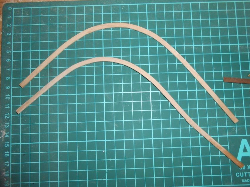

Re: Постройка Сантисима Тринидад от Ильи
Старый пост от января восемнадцатого года.
Обещал выложить гнутые планки, но, как то руки не доходили.
Здесь не много поторопился, рейка начала не много расслаиваться, но думаю принцип понятен.
Что бы не писать много, вот ссылочка на сайт "Верфи", - https://www.shipmodeling.ru/tooling/too ... n_planking , там уже всё описано понятным языком, очень доходчиво.
От себя добавлю. процесс сгибания не должен прерываться, до получения результата, всё делается за один раз. Если дать планке высохнуть, мочи, не мочи, сразу треснет. Тщательно выбирайте планки, текстура должна идти ровно повдоль.

Знал, что есть такой способ, но сам его ещё не применял, если честно. От этого вопрос: как избежать отклеивания первого слоя при нагреве? Даже если используешь гвоздики, как это советует автор, мне кажется, что лучше не перегревать рейку, но вот как это сделать?
Ведь 20-30 секунд под горячим утюгом это ещё то испытание для первого слоя, как бы его не нарушить?

AZET писал(а): ↑22 окт 2022, 10:50 Старый пост от января восемнадцатого года.
Здравствуйте. Ссылка на верфь не открылась, но там я так понимаю приспособление для сгибание реек, а-ля трубогиб. Видел такое на али экспресс и продаёт там как ни смешно "верфь на столе". Такой несложно сделать самостоятельно. Тему сборки от Dantist'а я читал, усиление конечно мощное. Но даже при таком усилении киля его ширина в районе установки шпангоута остаётся прежней, соответственно жёсткость останется на прежнем уровне. В итоге жёсткость конструкции достигается, но за счёт установки всех элементов враспор. Аналогичной жёсткости в районе киля можно добиться всего лишь заполнением шпаций как я считаю. Двойные шпангоуты понравились, но сам наверное делать не буду.
С уважением Михаил и Илья.
