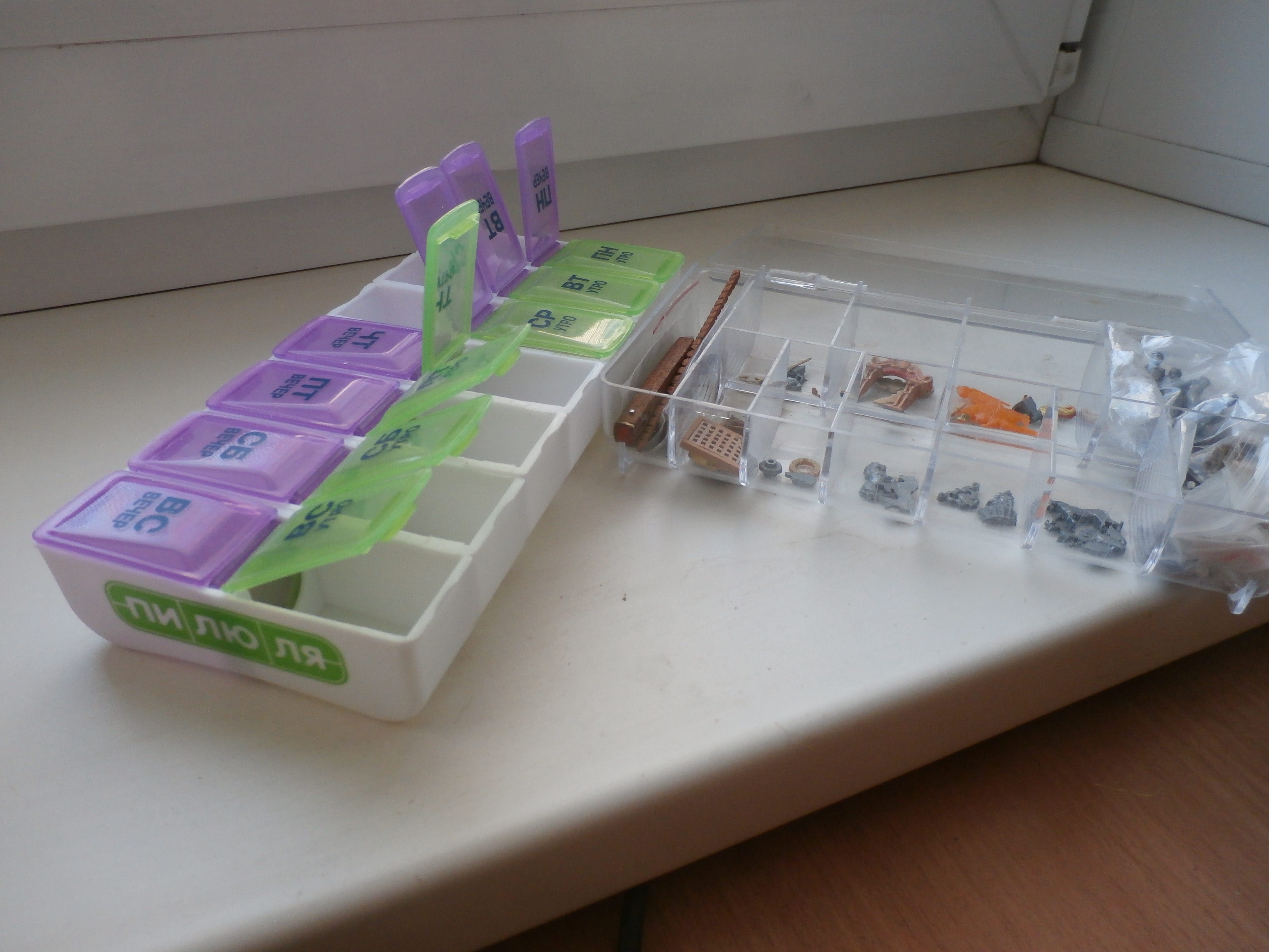

Re: Ручной инструмент, приспособления,станки для успешного строительства модели Сантисима Тринидад
Сообщение керва » 04 дек 2022, 14:31
Здравствуйте уважаемые товарищи по увлечению!

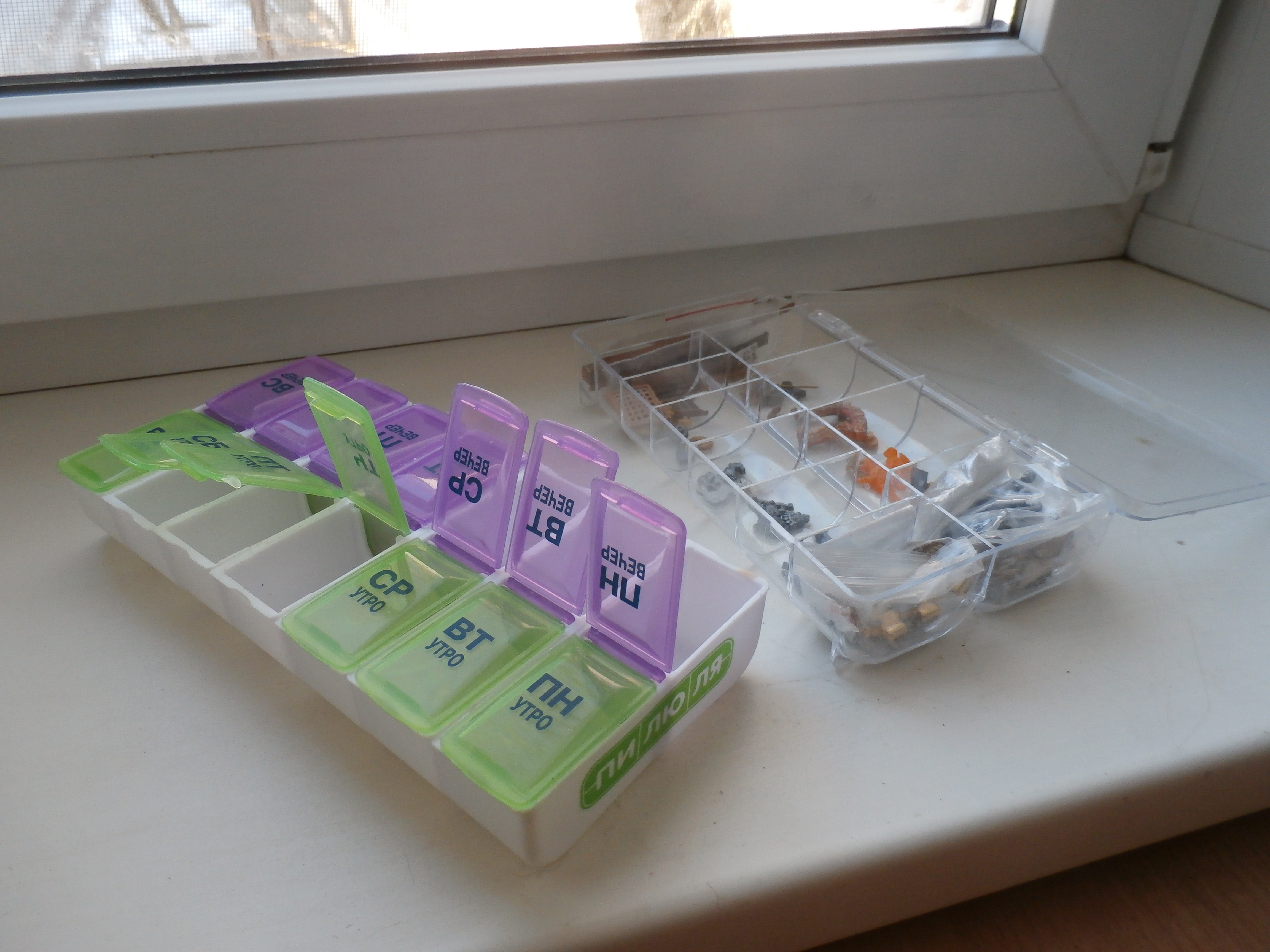

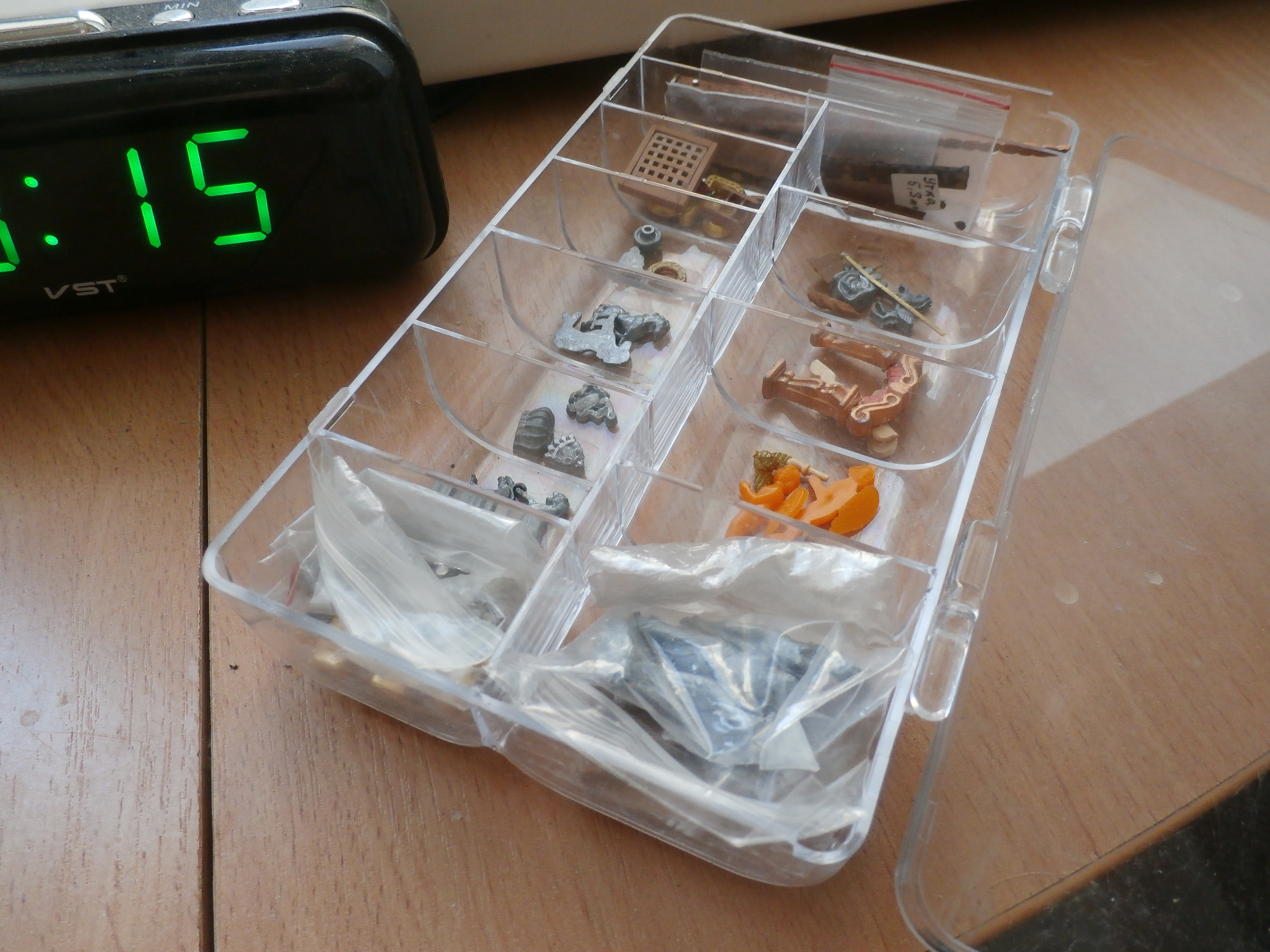

Сегодня я хочу добавить еще одно приспособление в этой рубрике, которым, по моему мнению не может обходиться ни одна "Верфь на нашем письменном столе". У него, у приспособления пока нет официального названия. Я же взял в обиход название - Кляссер. Слово из обихода филателистов.
"Кля́ссер — филателистический альбом (иногда папка или коробка) специального изготовления, предназначенный для хранения марок и других филателистических материалов... Википедия"
При строительстве модели очень часто приходится изготовлять множество мелких деталей и деталюшек. Возникает проблема: где и как их хранить? Чтобы они были в одном месте, не терялись и не ломались во время хранения. Я для этой цели использовал пластиковую упаковку от конфет. Но мне вчера мой юный друг неожиданно отблагодарствовал специальным устройством из аптеки Устройство называется "ПИЛЮЛЯ". Сегодня я решил поделиться этим подарком со всеми своими коллегами по увлечению, возможно кто то мне скажет, что мне это не нужно, я пока клею только корпус моего корабля, но он не прав! Есть хорошая русская поговорка Знал бы где упасть - соломки бы постелил... Удачи!
Сообщение Oldman » 04 дек 2022, 17:00
керва писал(а): ↑04 дек 2022, 14:31 Здравствуйте уважаемые товарищи по увлечению!

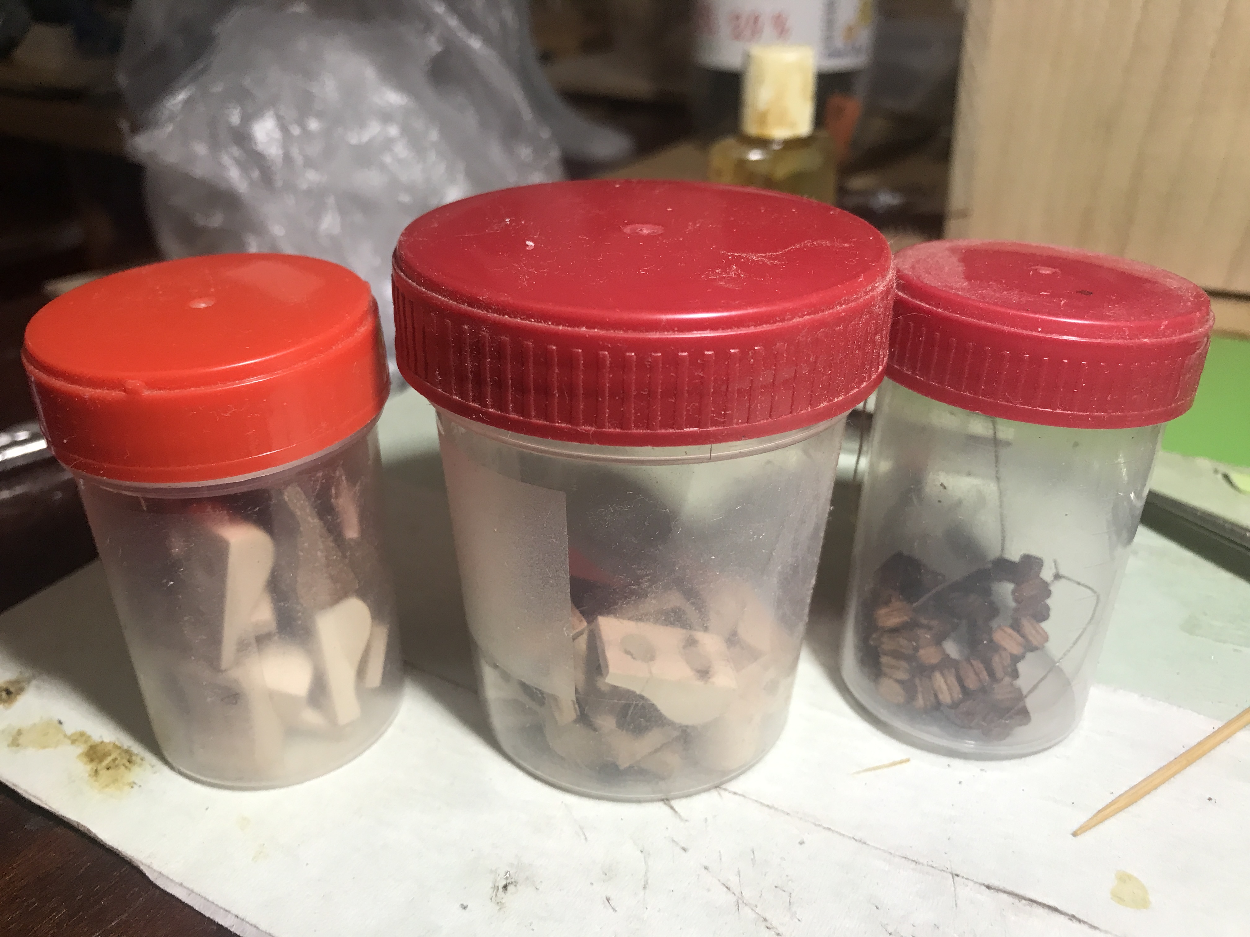

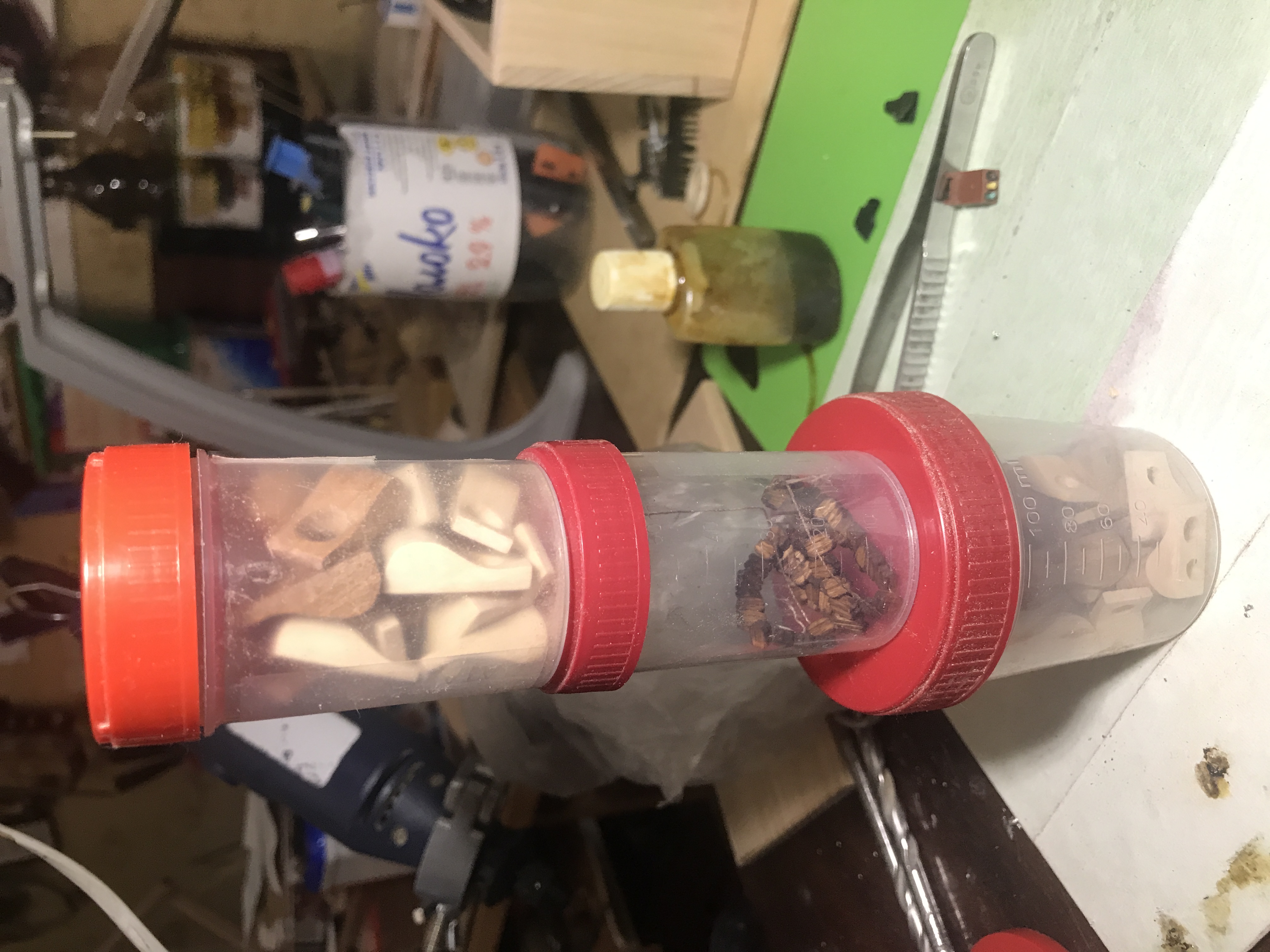

Да, такие коробочки незаменимы. Я часто делаю всякую мелочевку наперёд, и если у неё нет определенного места хранения, то чаще всего она теряется.
Но есть ещё одна медицинская емкость, которую я использую для хранения всякой мелочи. Это баночки для анализов. Стоят копейки, а пользоваться ими удобно.

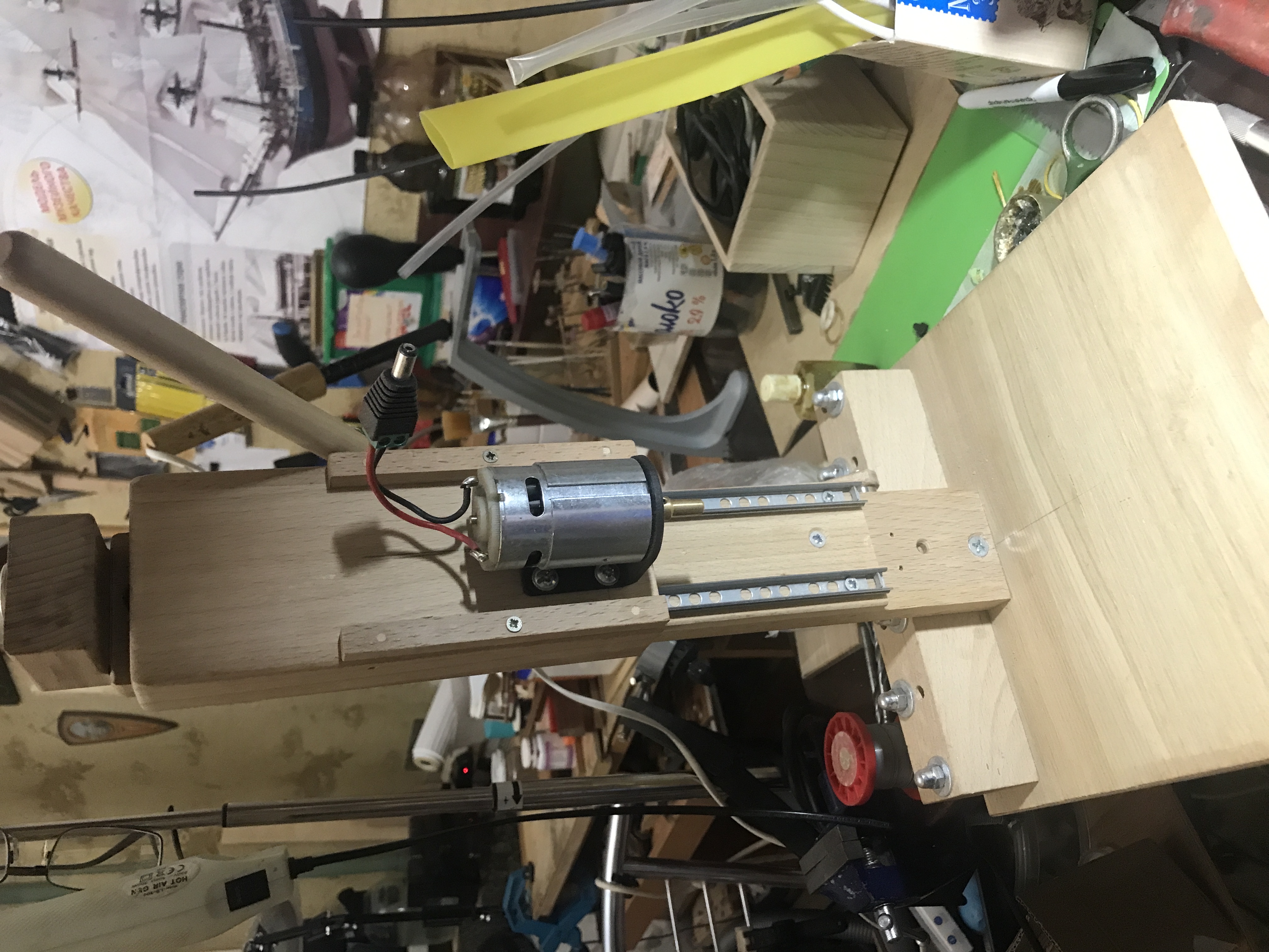

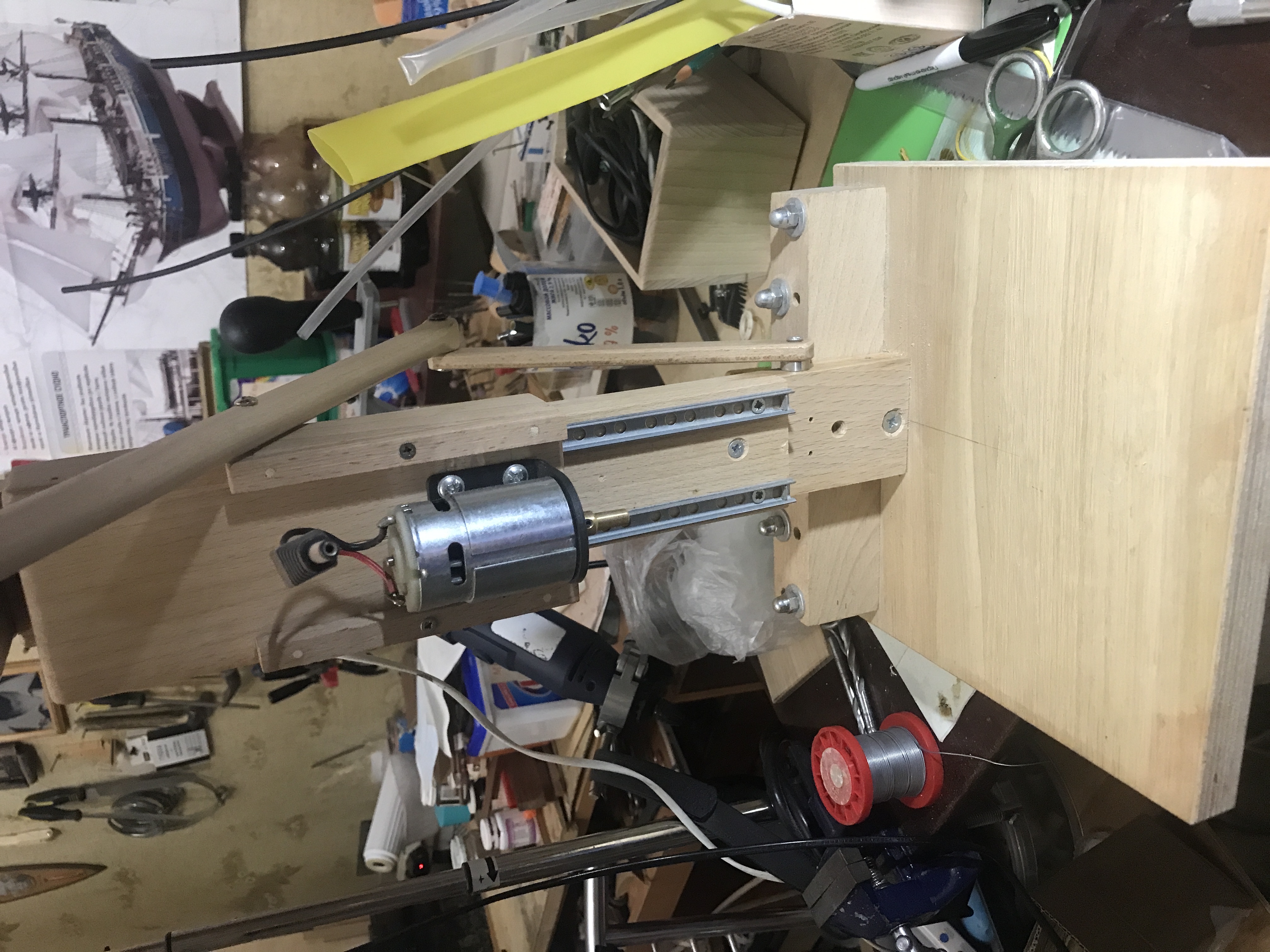

Опыт работа над моделью показал, что небольшой сверлильный станок очень нужен, особенно на поздних стадиях работы. Возможности купить пока не имею - дорого, 3D принтера у меня нет, и я решил сделать себе станок из того, что было под руками. Основание из Толстой фанеры (20мм), стойка из бука, направляющие - мебельные, двигатель от старого шуруповерта, но такой можно найти за $4 на Али, кронштейн и патрон с конусом тоже на Али. И вот что у меня получилось.
Станок ещё в работе. Нуждается в мелкой доработке, но сверлить уже можно.

Обычно у сверлильной стойки одна центральная направляющая, на ней и стоит возвратная пружина. На Вашем станке её нет? Как решили этот вопрос?

AZET писал(а): ↑05 дек 2022, 09:01 Обычно у сверлильной стойки одна центральная направляющая, на ней и стоит возвратная пружина. На Вашем станке её нет? Как решили этот вопрос?
Как это нет. Есть. Просто выглядит иначе. Если вы посмотрите внимательно, то ниже двигателя видны две металлические детали. Это и есть направляющие. Линейный шариковый подшипник. Он одной стороной прикреплен к стойке, другой к подвижной части - типа шпинделя. а возвратная пружина просто спрятана за доской на которой крепится двигатель. И скажу вам более. Сейчас делаю механизм фиксации шпинделя в любом промежуточном состоянии, что позволит использовать его как фрезер. Но для этого думаю поставить двигатель по мощнее.
Ну и как конструктор на пенсии - разрабатываю координатный стол. Решение есть. Надо проработать детали.
Чуть позже покажу на фото где стойка, где направляющие, где все остальное.

Oldman писал(а): ↑05 дек 2022, 11:04 ...Если вы посмотрите внимательно, то ниже двигателя видны две металлические детали. Это и есть направляющие. Линейный шариковый подшипник. Он одной стороной прикреплен к стойке, другой к подвижной части - типа шпинделя.
Это то как раз понятно - рейлинги с мебельных ящиков.
Oldman писал(а): ↑05 дек 2022, 11:04 ...а возвратная пружина просто спрятана за доской на которой крепится двигатель.
Просто фотки нет, очень было интересно.
Oldman писал(а): ↑05 дек 2022, 11:04 ...Сейчас делаю механизм фиксации шпинделя в любом промежуточном состоянии, что позволит использовать его как фрезер.
Думаю(моё мнение) шпилька м10, маленький подшипник в основание, туда шпильку, а на движущуюся часть горизонтально прикрепить гайку с буксой(для фиксации). Сверху просверлить отверстие и вставить вороток. На мой взгляд проще простого, самое сложное сточить резьбу на шпильке, что бы она стала горизонтально в подшипник.
Oldman писал(а): ↑05 дек 2022, 11:04 Но для этого думаю поставить двигатель по мощнее.
Более мощный двигатель не нужен. Сергей Николаевич прав. Оставьте этот станок для сверления, для фрезера лучше сделать другой. Китайский гравёр, вполне справляется, нужно только смотреть с минимальной вибрацией. Тут ведь мощность не нужна, тут главное обороты, в среднем на максимуме гравёр выдаёт от 24000, до 32000 об в мин. Эти вполне справляются с фрезеровкой. Для сверления , достаточно не больших(особенно металла) оборотов. Какой нибудь Хитачи на 14v вполне способен закрутить в брус глухарь ф10х200.

Возвратная пружина идет из Китая.Пока на её месте установлена резинка. Но будет пружина растяжения (пока), Фото будет чуть позже.
Механизм фиксации - да, примерно так я и думаю. Просто изначально планировался сверлильный, а потом "Остапа понесло".
Более мощный двигатель. Китайцы на такие станочки ставят двигатель постоянного тока типа DS 775. Если поставить его, то у меня есть питатель от пилы. Правда я уже собрал универсальный регулируемый от 0 и до 30 вольт. А на станке уже все приготовлено - поменял кронштейн и стоит более мощный движок.
Вся беда моего мощного китайского гравера в высоких оборотах. Гравер попался удачный, практически без биения, но минимальные обороты в 6000 портят всю малину - сверла горят только дым идет.А для него у меня и стойка в металле есть.
У нас и так то выбор инструмента был не очень, а сейчас вообще. Надо подумать и может в Польше поискать что-то. А мощный или условно мощный фрезер мне не нужен. Такой у меня есть - я в моделизме ему применения не нашел.

Oldman писал(а): ↑05 дек 2022, 18:57 Возвратная пружина идет из Китая.Пока на её месте установлена резинка. Но будет пружина растяжения (пока), Фото будет чуть позже.
Не плохой вариант - пружина от старого эспандера, плавность и растяжка у неё, самое оно то, но тут вопрос, где этот эспандер взять, может Вы и правы, с Али не геморройно.
Вот под него как раз, делать координатный стол, а этот оставить сверлилкой.
Конечно, цанга у него ф8, а если даже ставить, то микро патрон, ф5, не знаю, проблема ли для Вас сделать цангу микро патрона под ф8.
Экспандер это вариант. надо поискать.
Вполне рабочая идея, тем более что стойка есть, а применения ей нет. Но опять же нужен механизм фиксации . Но думаю ещё один ходовой винт поможет решить проблему.
Цангу заказать можно, но гемор приличный.

AZET писал(а): ↑05 дек 2022, 20:08 стол вертикальный, для продольного профилирования рейки самое то, гравировка на рейке (ну или профильный паз)используется гораздо реже.
Для этих целей у меня есть фрезерный стол от дремеля, и отдельный гравер на нем. Конечно жесткости было маловато, но голь на выдумки хитра. Усилил местами и все отлично.
