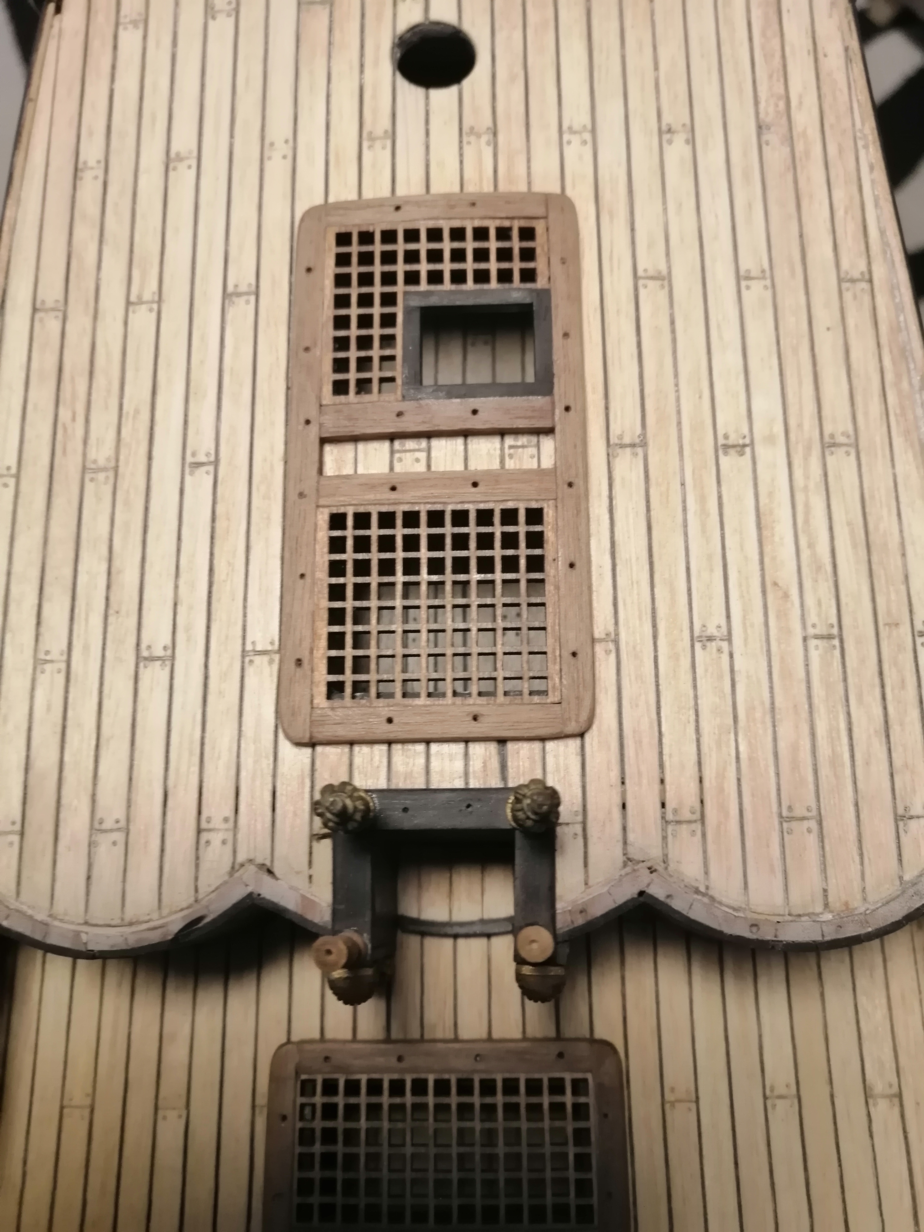

На фото палуба - граб, один слой масла зашкурен, рустеры - орех, без масла, решетки из набора - крашеная фанера, без масла. Здесь основа фанера 3мм, рейки 0,5мм, фанера покрашена чёрной краской, на неё наклеены рейки, расшивка через модельный нож.
Ну вот, пример того, что на крашеную поверхность вполне можно палубу стелить.

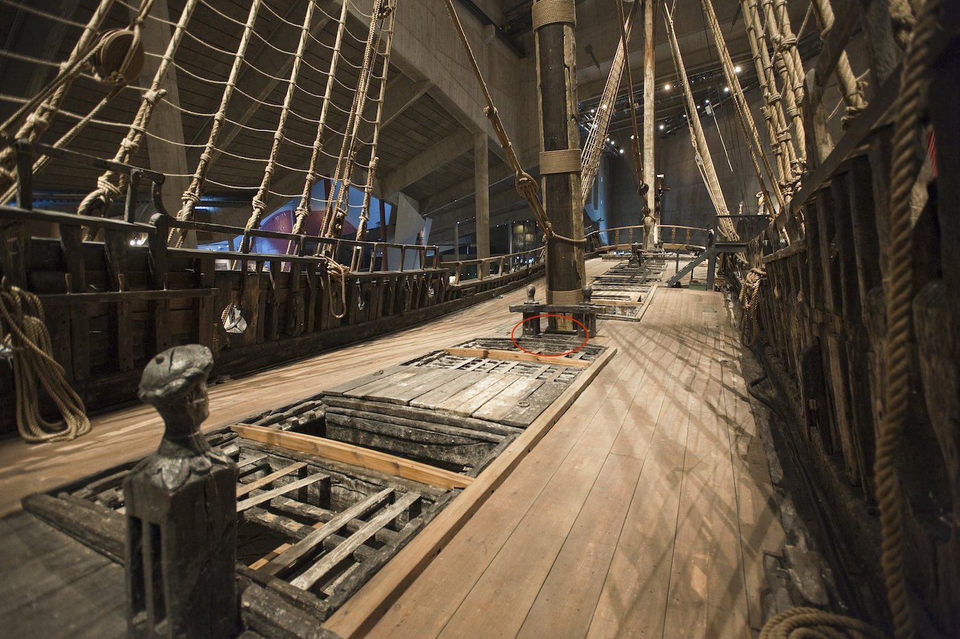

Кстати есть ещё ошибка. Такая раскладка досок только в журналах ДЕА. На самом деле такой раскладки не было.
Есть табличка. В ней выбираешь Тип раскладка - континентальная или нет, в три доски, в четыре, с адмиральской доской и т.Д., длину доски, длину палубы и получаешь схему раскладки.

Вот ей Богу не знаю какая у деа там раскладка. Здесь на одну треть каждая последующая, а не на две трети как у более поздних кораблей. То бишь каждый последующий стык не через три доски, а через две. Всегда считал, что такая наиболее соответствует периоду.Oldman писал(а): ↑09 фев 2023, 14:39 Кстати есть ещё ошибка. Такая раскладка досок только в журналах ДЕА. На самом деле такой раскладки не было.
И вообще, я думаю, что говорить правильности и неправильности раскладки досок в этом периоде, немного не уместно - хто его там знает, как оно было.
Если говорить о данной модели, то тут от деа остался только каркас и расстояние между портами(но это не точно)

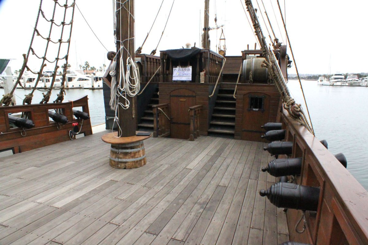

На всех трёх фото галеоны, обратите внимание. особенно на их реплики.

Приношу свои извинения. Я плохо посмотрел и решил что у вас лежат доски в пол доски.AZET писал(а): ↑09 фев 2023, 15:31Вот ей Богу не знаю какая у деа там раскладка. Здесь на одну треть каждая последующая, а не на две трети как у более поздних кораблей. То бишь каждый последующий стык не через три доски, а через две. Всегда считал, что такая наиболее соответствует периоду.Oldman писал(а): ↑09 фев 2023, 14:39 Кстати есть ещё ошибка. Такая раскладка досок только в журналах ДЕА. На самом деле такой раскладки не было.
