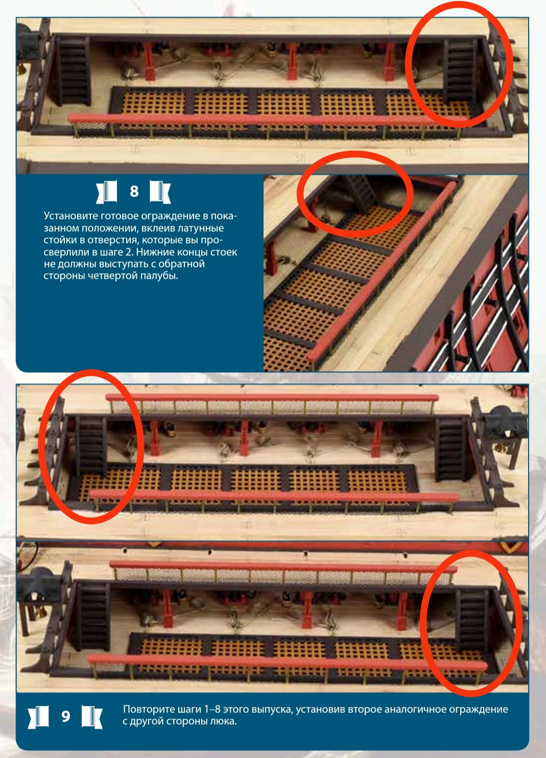

Изучая инструкцию по сборке, обратил внимание, что при сборке трапов одна их пара оказалась на грот-люке.
Есть у меня сомнения, что такое вообще могло бы быть!
Сам постараюсь это учесть при монтаже решётки. Обратите внимание, что до трапов расположенных ближе к форкастлю осталось место. Думаю, если приклеить решётку с небольшим смещением в эту сторону, то трапы не будут уже приходить на решётки грот-люка.

Можно еще немного трапы ужЕ сделать. Еще около 1 см можно "выиграть"...Μιχαήλ Γ.Σ. писал(а): ↑19 мар 2023, 12:49...Думаю, если приклеить решётку с небольшим смещением в эту сторону, то трапы не будут уже приходить на решётки грот-люка.

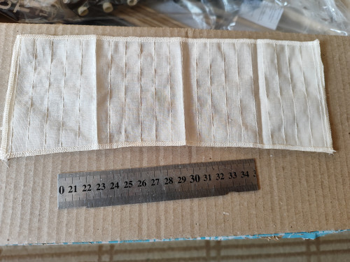

Оверлок по краям все дело портит. Ну не могли так обрабатывать паруса, да и сейчас не обрабатывают.
Но это можно исправить, правда поработать придётся. Правда это для тех кто хочет иметь не сувенир, а модель корабля.

Да нет. Не исправит. Уж больно бросается в глаза оверлок. А ликтрос что - канаты, а в этом масштабе не толстые.Александр Николаевич Борисов писал(а): ↑30 май 2023, 10:02 Ликтрос (могу ошибался в названии) думаю этот момент исправит.
Я бы убрал оверлок и обработал кромку паруса по другому. В сети полно примеров как сделать паруса. Да и сам парус имеет несколько другой вид. Но если почитать, посмотреть ролики и приложить руки можно сделать приличные паруса. Но повторю это только для тех, кто хочет иметь не китайский сувенир, а модель парусника (о музейном качестве и историчности я речи не виду совсем).

Паруса изначально готовилась переделывать. А что не так с формой? Есть ли какие-то выкройки, близкие к правде?Oldman писал(а): ↑30 май 2023, 11:18Да нет. Не исправит. Уж больно бросается в глаза оверлок. А ликтрос что - канаты, а в этом масштабе не толстые.Александр Николаевич Борисов писал(а): ↑30 май 2023, 10:02 Ликтрос (могу ошибался в названии) думаю этот момент исправит.

Но я не писал что что-то не так с формой. Парус имеет достаточно интересную конструкцию, а не просто прошитую тряпочку.

Паруса, если и делать, то правда лучше самому... Очередные носовые платочки от Деа, нет уж, увольте! Лучше уж просто рангоут и такелаж, тоже ведь красиво.
