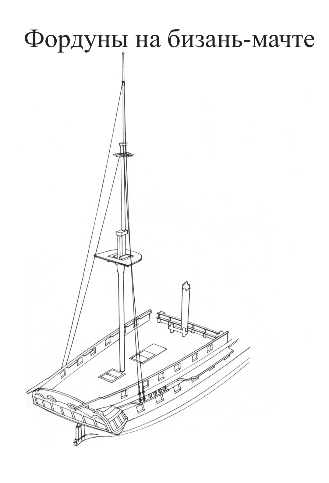

Александр Николаевич Борисов писал(а): 03 мар 2023, 11:56 А поповаду вантпутенцев большой разницы не вижу...

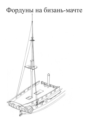

Тут я, Александр Николаевич, не могу с Вами согласиться, разница есть) Потому как к ближним к корме двум юферсам крепятся фордуны, а они по определению меньше, чем ванты мачт.

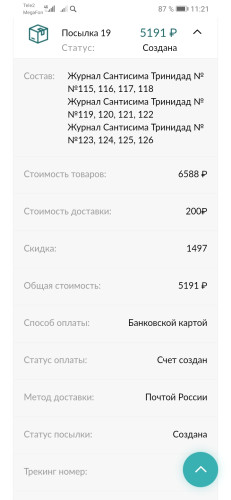

Сообщение asukange » 05 апр 2023, 10:31
Александр Николаевич Борисов писал(а): 04 апр 2023, 16:32 Скорей всего так и будет у меня 19-я в л/к появилась там 12номеров,тоесть три по четыре. Но самое главное что радует, это СКИДКА! Screenshot_20230404_112112_com.android.chrome.jpg
у меня в ЛК, в 19 посылке - 8 журналов, позвонил, дословно сказали "Нам неизвестно о таких расхождениях, пишите на почту, прикрепляя скриншоты". Написал, но что - то мне подсказывает, что ничего не изменится.

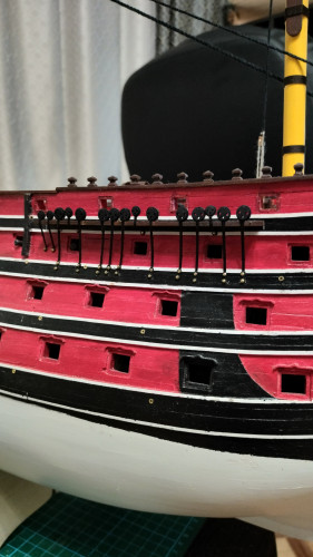

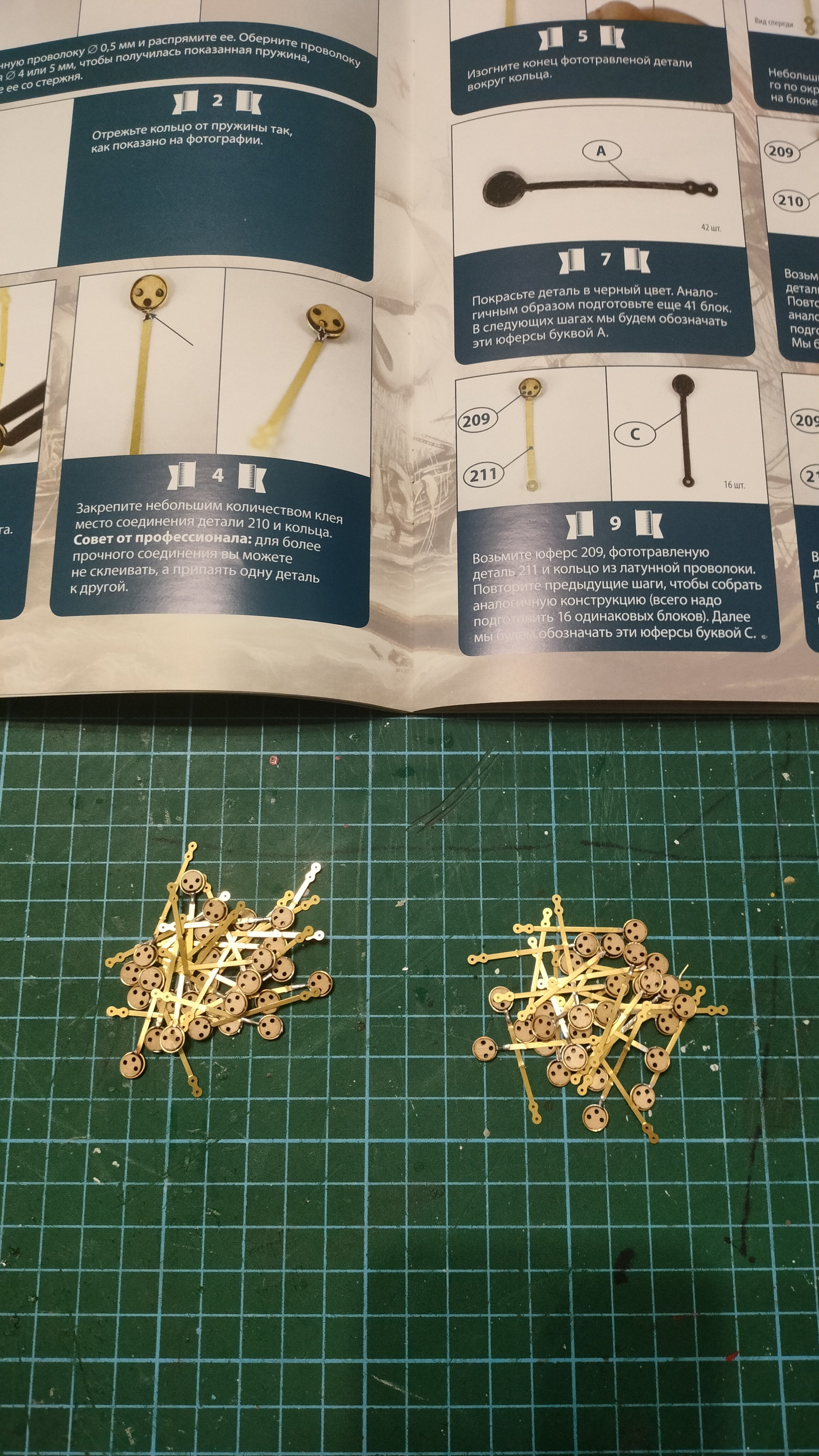

Сообщение Павлюк Виктор Вячеславович » 29 ноя 2023, 15:49
Не знаю как всех, но моя стройка потихоньку движется. Вот уже готова первая партия юферсов. Уж очень много времени уходит на их пайку.

Сообщение Павлюк Виктор Вячеславович » 03 дек 2023, 03:36
С юферсами покончено.

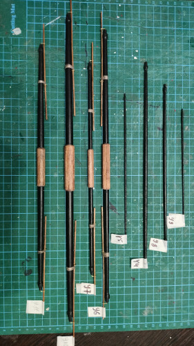

Сообщение Павлюк Виктор Вячеславович » 03 дек 2023, 03:39
По тихоньку занимаюсь реями.

Павлюк Виктор Вячеславович писал(а): 03 дек 2023, 03:36 С юферсами покончено.
А цвет бортов не слишком светлый?

Сообщение Павлюк Виктор Вячеславович » 13 дек 2023, 17:03
Shuriksun писал(а): 13 дек 2023, 12:45
Это качество фото, в реале он насыщенный.

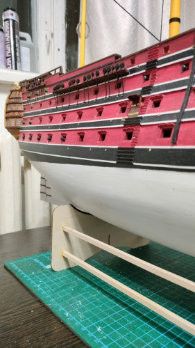

Сообщение PSP » 14 дек 2023, 17:03
Скажите пожалуйста,были ли проблемы со сборкой кормовой настройкой. Делали по инструкции или что-то переделали

Сообщение Павлюк Виктор Вячеславович » 28 дек 2023, 13:53
PSP писал(а): 14 дек 2023, 17:03 Скажите пожалуйста,были ли проблемы со сборкой кормовой настройкой. Делали по инструкции или что-то переделали
Ни чего не пришлось переделывать, все ровно и идеально содилось на свои места.

Сообщение PSP » 28 дек 2023, 16:03
А можете сделать фото кормы. Заранее благодарен
