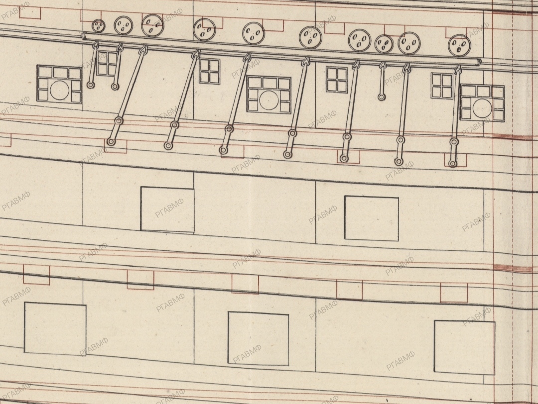

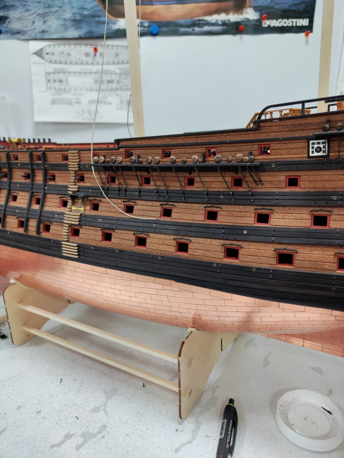

Сообщение PSP » 12 май 2024, 17:59
Примерил вант-путенсы на руслени бизань мачты. Три вант-путенса сдвинул немного в сторону, чтобы меньше перекрывали пушечные порты. После чернения буду ставить уже окончательно.
Сообщения: 858
Сообщение Μιχαήλ Γ.Σ. » 12 май 2024, 22:29
PSP писал(а): 12 май 2024, 17:59 Примерил вант-путенсы на руслени бизань мачты...
Ваш вариант совсем не похож на то, что изображено на чертежах из РГАВМФ, если честно.
Но по самой работе вопросов нет, всё очень аккуратно.
PSP
Сообщения: 274
Откуда: Новосибирск
Благодарил (а): 99 раз
Поблагодарили: 397 раз
Сообщение PSP » 13 май 2024, 05:58
Михаил, добрый день!
Сделал по инструкции. Интересно чертежи в РГАВМФ относятся к до или после последней модернизации СТ.
С уважением ПСП.
Сообщения: 858
Сообщение Μιχαήλ Γ.Σ. » 13 май 2024, 10:10
PSP писал(а): 13 май 2024, 05:58 ...Сделал по инструкции...
Я говорил об этом ещё 2 марта прошлого года...
viewtopic.php?f=242&t=1434&start=350#top
PSP писал(а): 13 май 2024, 05:58 Интересно чертежи в РГАВМФ относятся к до или после последней модернизации СТ...
Чертежи датированы 1796 годом. А значит на них "Тринидад" выглядит таким каким он был на 21 октября 1805 года, с большой долей вероятности.

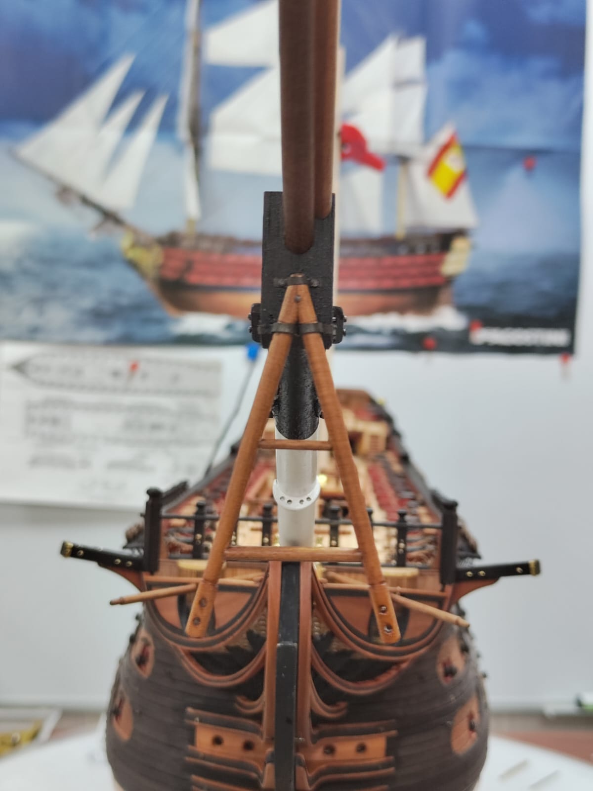

Сообщение PSP » 29 май 2024, 08:07
Вопрос по бушприту. У ДеА на бушприт наращивается только утлегарь. Это упрощение конструкции или ещё надо ставить и бом-утлегарь.
Сообщения: 278
Благодарил (а): 166 раз
Поблагодарили: 118 раз
Сообщение Алексей Владиславович Пономарёв » 29 май 2024, 09:09
Пока не нашел ответа в инете, надо получше посмотреть, но из того что есть бушприт имеет двойную конструкцию
Сообщения: 858
Сообщение Μιχαήλ Γ.Σ. » 29 май 2024, 10:44
PSP писал(а): 29 май 2024, 08:07 Вопрос по бушприту. У ДеА на бушприт наращивается только утлегарь. Это упрощение конструкции или ещё надо ставить и бом-утлегарь.
Отличный вопрос, Сергей Павлович!
Мондфельд говорит, что бом-утлегарь начали ставить с конца XVIII века. Это в плюс, чтобы это сделать.
У Carro, на его "Тринидад", как мы можем видеть, этот элемент присутствует. Это ещё плюс за то, чтобы это повторить.
Не скажу, что на всех, но на многих известных мне изображениях с "Тринидад", он тоже есть (тут, по всей видимости, зависит от компетенций самого художника). Ещё маленький плюс за то, чтобы это сделать.
А вот делать или нет, это можете решить только Вы сами.
Удачи 🖖🙂

Сообщение PSP » 29 май 2024, 17:38
Решил бушпритное "дерево" делать по полной программе. Размеры взял для бушприта от нетгельсов до эзельгофта 0.7 длины грот мачты от топа до палубы. Длину утлегаря с бом-утлегарем 1.1 от длины бушприта. Сделал макет и примерил. На фото результат.

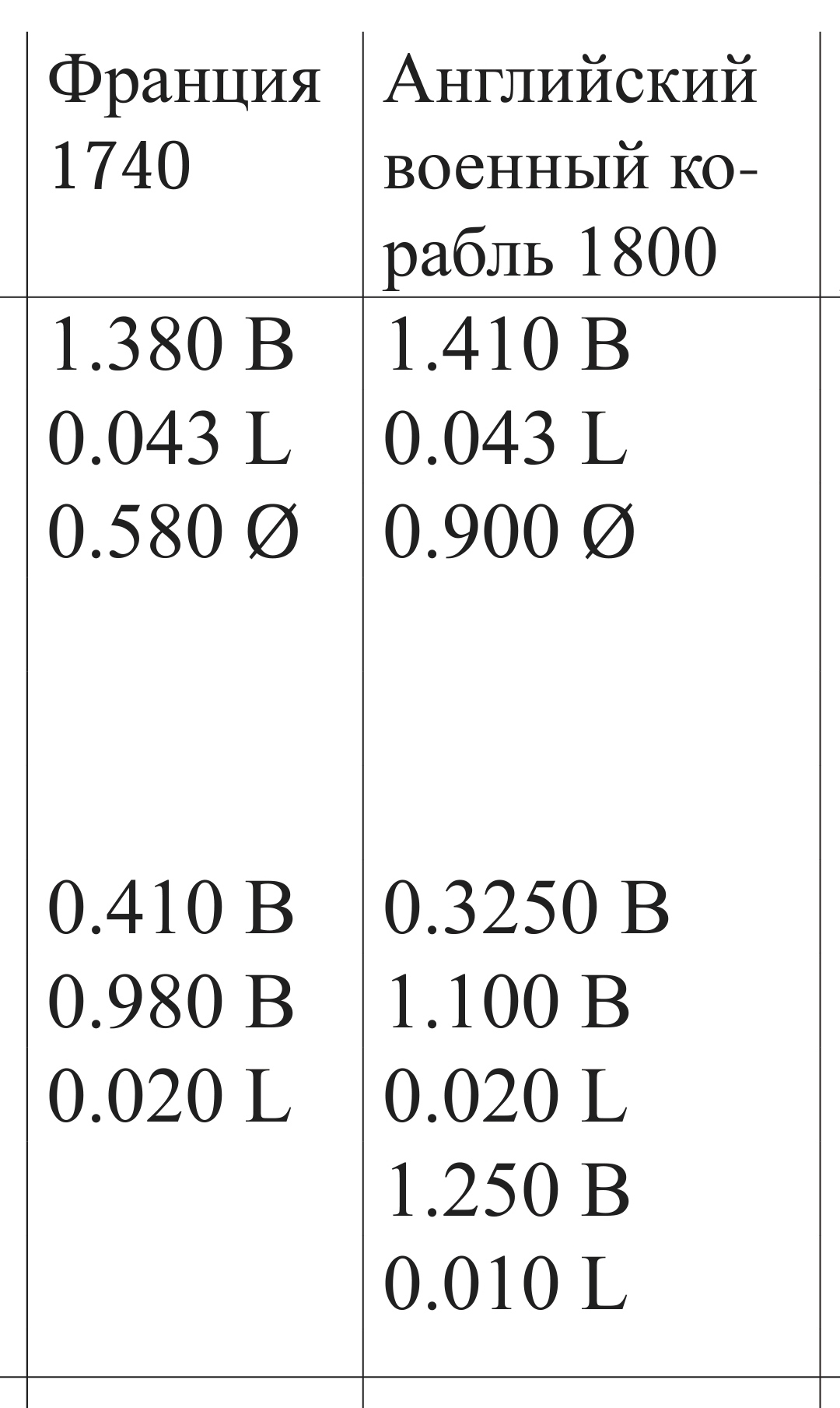

Сообщения: 858
Сообщение Μιχαήλ Γ.Σ. » 30 май 2024, 10:53
PSP писал(а): 29 май 2024, 17:38 Решил бушпритное "дерево" делать по полной программе. Размеры взял для бушприта от нетгельсов до эзельгофта 0.7 длины грот мачты от топа до палубы...
А откуда получилась длина грот-мачты?)
Выше упомянутый мной Вольфрам Мондфельд предлагает считать эту длину по формуле от ширины миделя корабля.
А уже зная длину грот-мачты мы можем рассчитать и остальные.
Вот это пояснение:
Тут поскольку самый близкий временной промежуток это 1800 год, я бы склонялся больше к этому столбцу, даже не смотря на то, что речь в нём идёт о английских кораблях.
Но решать это только Вам, нужны Вам эти расчёты али нет)

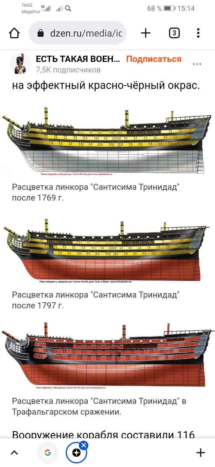

Сообщение PSP » 03 июн 2024, 09:40
Вот ещё один вопрос - относительно окраски мачт после последней реконструкции. Они стали белыми или как на картинке в цвет бортов.
Сообщения: 278
Сообщение Алексей Владиславович Пономарёв » 03 июн 2024, 16:27
Скорее всего как на фото
PSP
Сообщения: 274
Откуда: Новосибирск
Сообщение PSP » 03 июн 2024, 18:04
Я вот больше склоняюсь к окраске мачт в белый цвет, как на картинке которую постил Михаил.

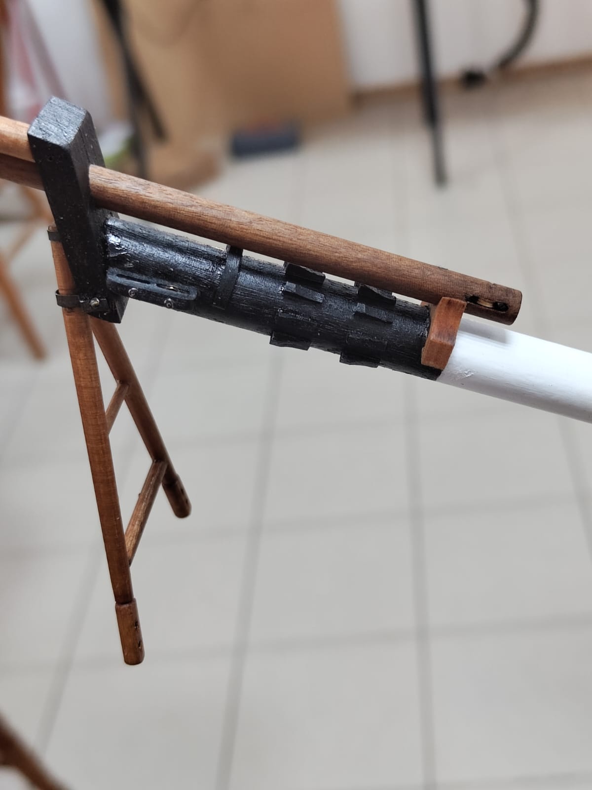

Сообщение PSP » 10 июн 2024, 17:58
Закончил всё дерево бушприта. Можно приступать к его обвязке.

Сообщения: 858
Сообщение Μιχαήλ Γ.Σ. » 13 июн 2024, 21:19
Уважаемый Сергей Павлович! А можно взглянуть на нок утлегаря поближе?
