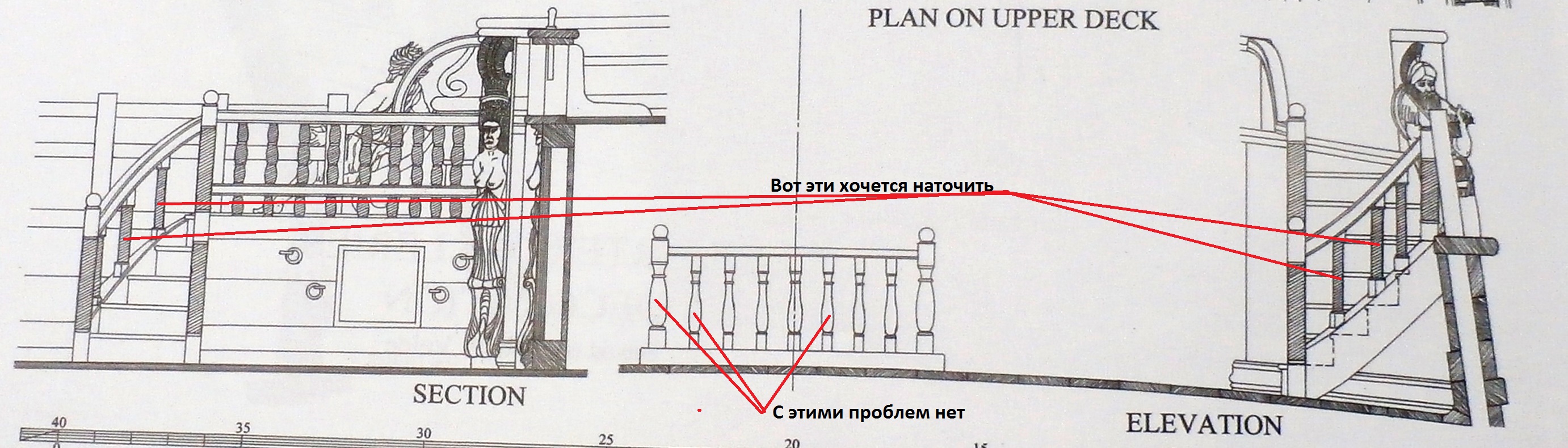

Это Николай Татаркин."Об изготовлении спиральных лестниц" . Я надеюсь статья вам понравится.
https://dzen.ru/a/ZoSzm_b6yh0_Fsm4
От автора статьи: "Из редко обсуждаемых тем судомоделизма стоит обратить внимание на вопросы связанные с изготовлением спиральных лестниц. На мой взгляд, это стоит сделать хотя-бы потому, что даже небольшие огрехи в качестве изготовления данного элемента (неизбежно притягивающего к себе внимание зрителей) могут необратимо испортить общее впечатление от добротно исполненной модели."

Тут уж не знаю. Создать видимую лестницу - автору респект, я бы конечно начал с низу, но странно ни кто до этого не додумался сделать тетивы из шпона - класс....
Что касается скрытых ступеней, с созданием подступёнка из массива, и ступени из шпона. Сделать можно иначе, так сильно проще. Нарезаем клиньев не менее 30*, склеиваем массив, и подгоняем клинья из шпона, обрезаем, обтачиваем по факту, с заступом. Так проще, всё будет - получится. Подклеить тетиву, можно позже
