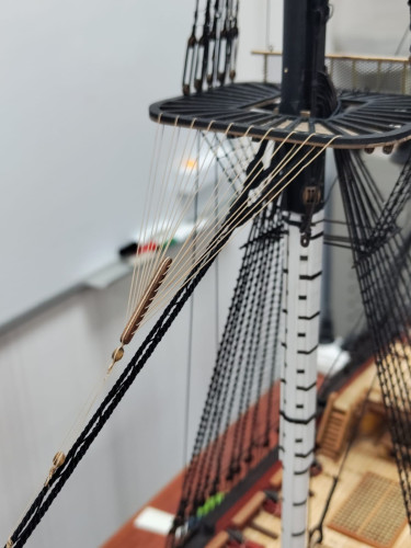

Расстояния между выбленками по Марквардту 13 дюймов, хотя он и пишет что другие авторы указывают и 15 дюймов. При 13" и моем масштабе 1/84 получается расстояние между выбленками должно быть 4 мм. Учитывая свою лень взял 5 мм.

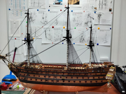

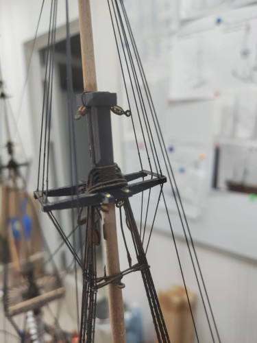

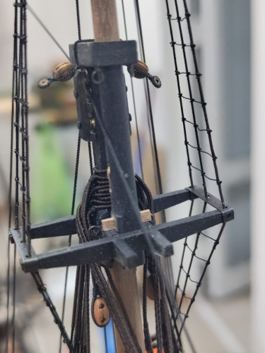

Со стеньгами закончил - стень бакштаги и стень-штаги установлены. Можно переходить на брам-стеньги.

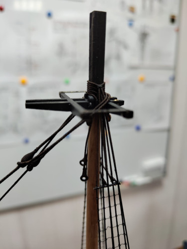

Закончил установку на брам-стеньги вант, бак-штагов и фордунов. Установил все брам-штаги и Фор-брам-леер.

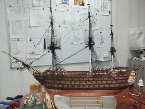

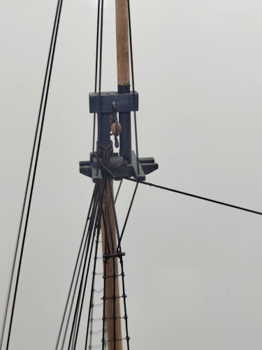

Закончил стоячий такелаж на СТ, за исключением выбленок на вантах бом-брам-стеньгах. Не знаю делать или нет.

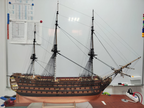

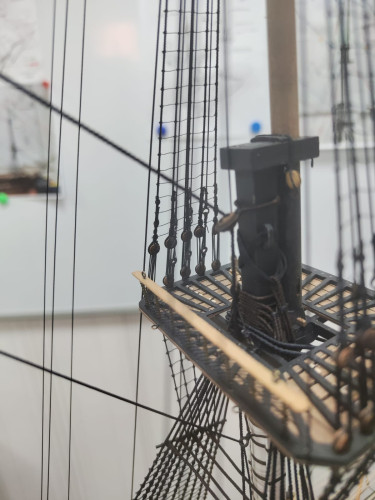

Еще один маленький шаг в постройке СТ. На все мачты установил анапуть.

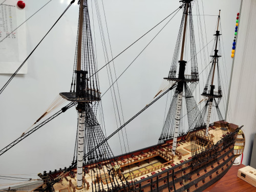

При примерке установки гика его нок проходил между гакабортными фонарями. Пришлось приподнять пятку гика и укоротить вертикальные стойки фонарей, чтобы прийти к более менее приемливаему результату. Установил окончательно гакабортные фонари со светодиодами внутри.

Оснастил и установил гик окончательно. Можно сказать, что те два сарая которые стоят на юте - их на мой взгляд не должно быть, т.к. при повороте гика гика-шкот будет касаться и тереться о боковую стенку сарая.

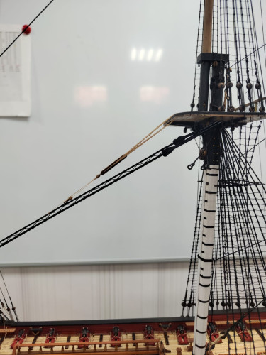

Не подскажите такой момент - у Вас рей действительно висит на борге или жестко прикреплен штифтом к мачте? Читал где-то про жесткое крепление к мачте для нижних реев и сам так сделал на предыдущей модели. Если висит, как рей притянут к мачте? Бейфут вроде видно, а куда он тянется вниз сложно разглядеть. По Петерсону идёте?
Ах, да. С парусами делать будете?

Рей действительно висит на борге. К мачте он подтянут бейфутом. Бейфут двойной как на "Виктории", натянут талями, ходовой конец на утке. На фото правая таль - топенант гика, левая таль бейфут бегин-рея. Да буду делать с парусами. В основном иду по Петерсону и смотрю как сделано на "Виктории". Корабли одной эпохи и времени постройки.

Установил парус бизань. Предварительно его "наполнил ветром". Постановка паруса - курс бакштаг.
