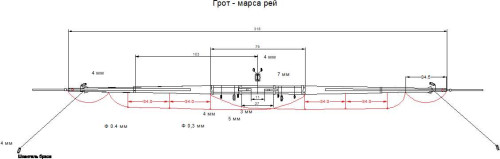

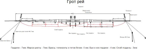

Сообщение PSP » 28 ноя 2025, 14:22
Изготовил реи для грот мачты. Теперь оснащение их блоками.

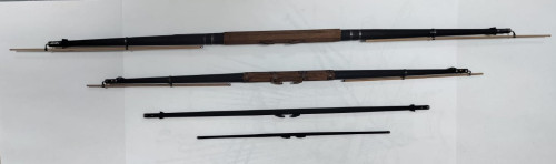

Сообщение PSP » 27 дек 2025, 15:43
Изготовил последние реи на бизань мачту. Бегин рей был изготовлен раньше и поставлен на макет корабля.

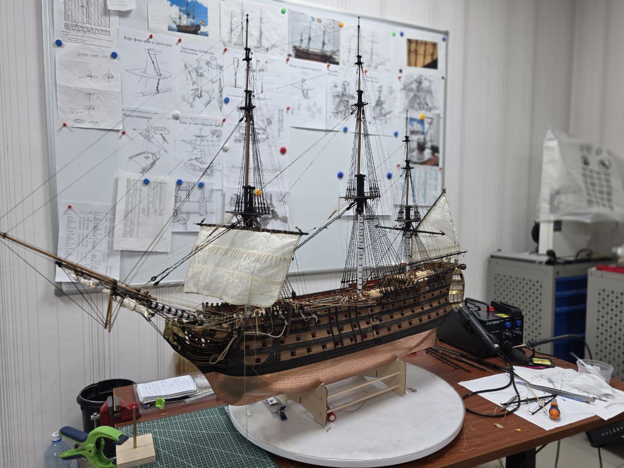

Сообщение PSP » 13 янв 2026, 11:39
Подготовил первый парус фок для отакелаживания на рею.
Сообщения: 814
Благодарил (а): 165 раз
Поблагодарили: 537 раз
Сообщение Μιχαήλ Γ.Σ. » 13 янв 2026, 13:56
PSP писал(а): 13 янв 2026, 11:39 Подготовил первый парус фок для отакелаживания на рею.
Честно говоря такое ощущение, что левая сторона паруса как будто шире, чем правая.
Да, и на мой скромный взгляд, шкаторины, боуты и риф-бант, всё это не наш масштаб. Очень уж они широкие.
Я так думаю, если средства позволяют, лучше обратиться к специалистам по пошивке парусов. Вот, к примеру одна из таких групп в ВК
________________________
https://vk.ru/sailmarker
"Парусных дел мастер" называется)
🛡️Μολών λαβέ⚔️
PSP
Сообщения: 240
Откуда: Новосибирск
Благодарил (а): 82 раза
Поблагодарили: 352 раза
Сообщение PSP » 13 янв 2026, 18:38
Да , Вы правы левая половина шире, я сразу не обратил на это внимание. У Вас хороший глазомер.
С уважением ПСП.
PSP
Сообщения: 240
Откуда: Новосибирск
Сообщение PSP » 13 янв 2026, 19:05
"Да, и на мой скромный взгляд, шкаторины, боуты и риф-бант, всё это не наш масштаб. Очень уж они широкие."
Насчет ширины, то я ориентировался на Марквардта, где все эти элементы равны ширины полотнища. Может в чём-то и ошибался.
С уважением ПСП.
Сообщения: 925
Благодарил (а): 258 раз
Поблагодарили: 915 раз
Сообщение Sniper » 13 янв 2026, 19:16
Парус сами шили? Где ткань брали? Прострочка полотнищ хорошая, лик-трос - все на месте! Сейчас сам озаботился парусами.
PSP
Сообщения: 240
Откуда: Новосибирск
Сообщение PSP » 13 янв 2026, 19:29
Ткань покупал на сайте "Шипмоделинг". Чертежи сделал сам. Шила знакомая портниха. Лик трос мотал и пришивал сам.

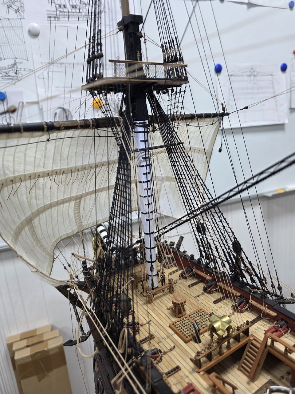

Сообщение PSP » 16 фев 2026, 09:35
Закончил отакелаживание первой очереди парусов. Следующий этап -привязка к реям

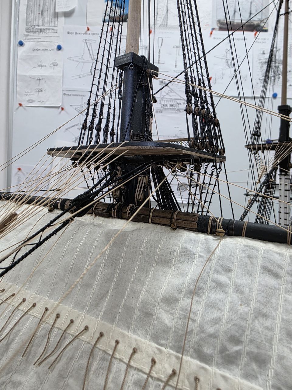

Сообщение PSP » 27 фев 2026, 18:12
Начал установку парусов на фок мачте.
