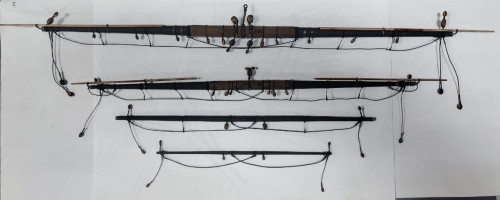

Сообщение PSP » 28 ноя 2025, 14:22
Изготовил реи для грот мачты. Теперь оснащение их блоками.

Сообщение PSP » 21 дек 2025, 17:48
Закончил отакелаживание рей грота мачты.
