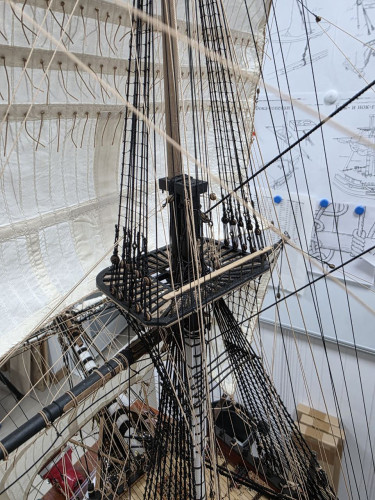

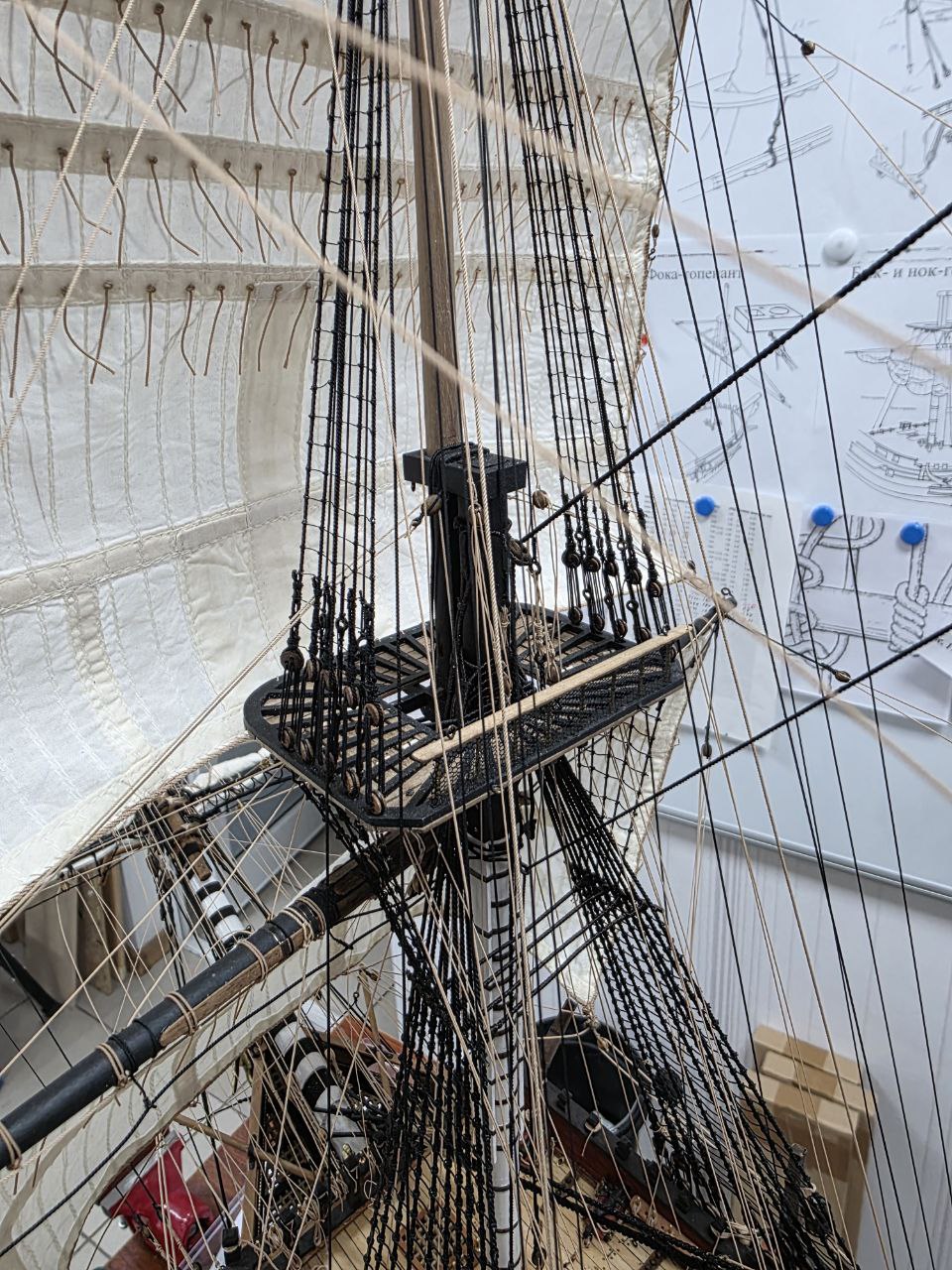

Установил вантовые утки на брам-ванты всех марсов, по две с каждой стороны задних брам-вант.
- Μιχαήλ Γ.Σ.
- Сообщения: 846
- Откуда: Сочи
- Благодарил (а): 172 раза
- Поблагодарили: 578 раз
Красота

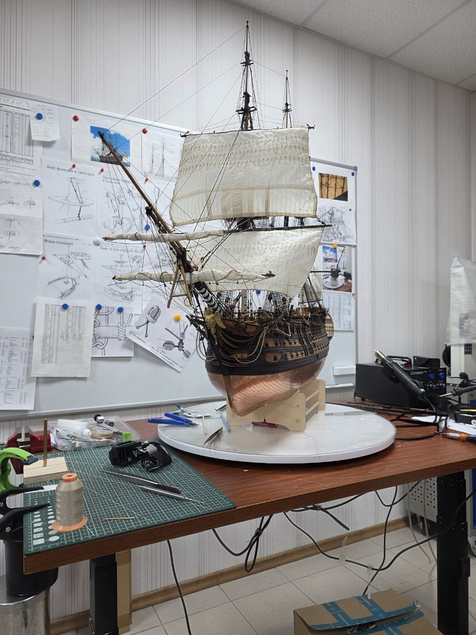

Я прошу прощения, Сергей Павлович, мне показалось или на мартин-гик нехватает штагов?
PSP
- Сообщения: 260
- Откуда: Новосибирск
- Благодарил (а): 92 раза
- Поблагодарили: 383 раза
У Петерсона на странице 21 где показаны два штага утлегаря - внешний и внутренний. Внешних идут два, а внутренний уже не помню почему я сделал один, который идет через верхнее отверстие. Сейчас по Вашему замечанию, я возможно переделаю и сделаю симметрично, поставлю второй внутренний утлегарь-штаг или уберу этот, т.к. больше нигде не встречал внутренний утлегарь-штаг.Μιχαήλ Γ.Σ. писал(а): ↑22 мар 2026, 16:33Как же всё-таки модель оживает с парусами...
С уважением ПСП.
PSP
- Сообщения: 260
Убрал внутренний утлегарь штаг, поставил фор-стень-стаксель. Фока стаксель ставить не буду.С одной стороны бушприт будет перенасыщен парусами, а с другой стороны не знаю как его правильно поставить. В описаниях его крепили на фока лось-штаге, а у меня как на военных линейных кораблях штаг и лось-штаг переплетены "змейкой". А при таком соединении штага и лось-штага я не нашёл в литературе , как при этом проводили фока стаксель. Либо был дополнительный леер для фока стакселя, либо он был "летучим"

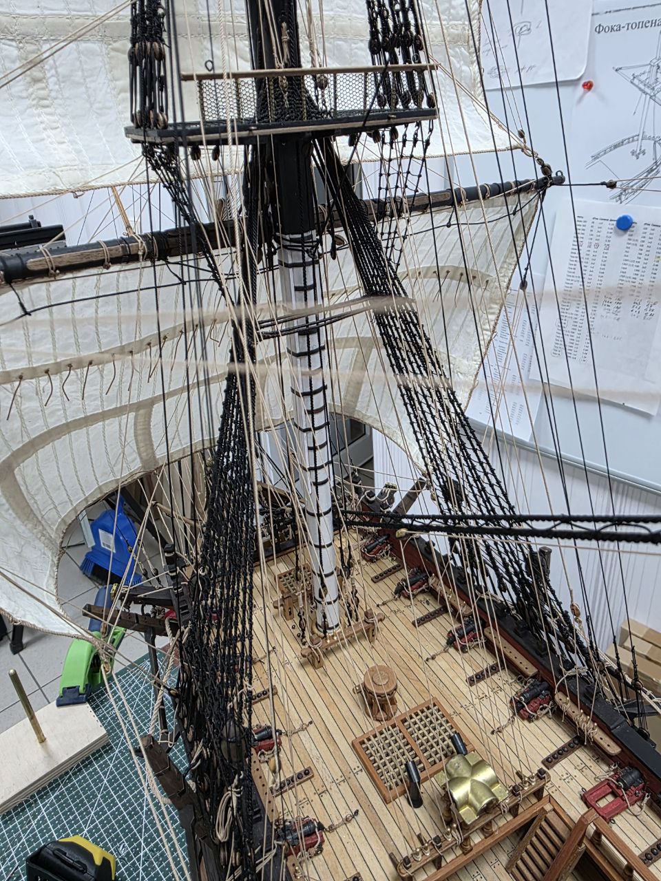

... Хотел спросить, Сергей Павлович, из фото неочень понятно:
1. шкоты не перекрывают пушку?
2. что с крышкой порта, не будет ли такелаж ей мешать?
PSP
- Сообщения: 260
Михаил, добрый вечер!
С крышкой порта будет все нормально.Слегка отпустил гитов правого шкота. Тут в зависимости от силы ветра и каким галсом идет корабль шкоты будут занимать разное положение относительно данного порта.
С уважением ПСП.
С уважением ПСП.

Сергей Павлович, приветствую
А не было мысли некоторые паруса сделать убранными? Ведь как известно, не всегда на корабле все паруса обязательно ставили одновременно.
PSP
- Сообщения: 260
Была такая мысль. Хотел грот сделать убранным. Но не получилось сделать его смотрибельным, что-бы было более менее правдоподобно. Т.е. варианты которые делал меня не устроили. Т.к. у меня ветер почти фордевинд грот и крюйс стаксели ставить не буду, при этом ветре они не работают. Буду пробовать их поставить в свернутом виде, если получится, либо вообще от них откажусь.
С уважением ПСП.
