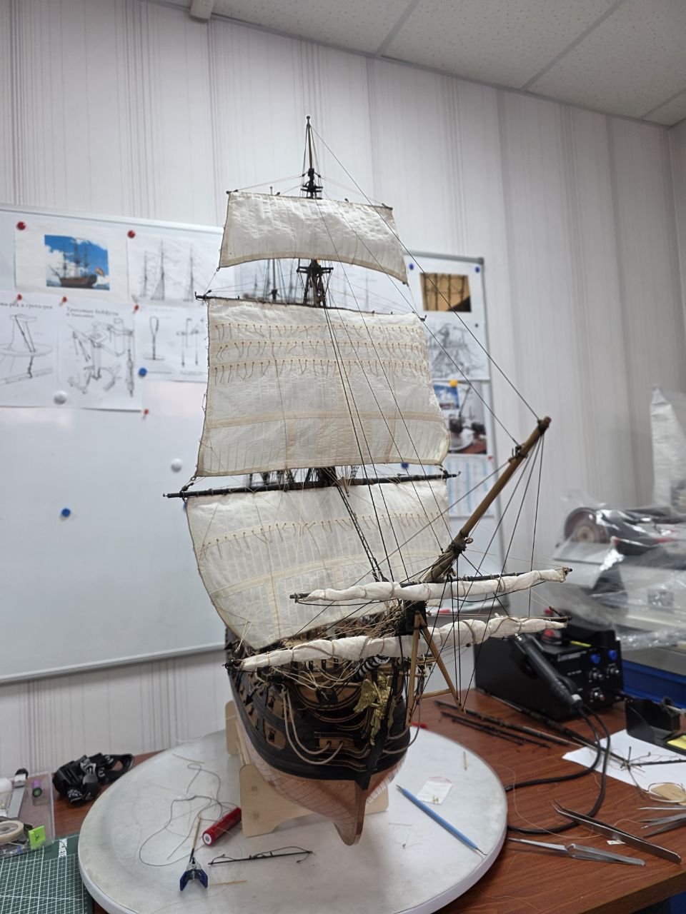

Сообщение PSP » 04 мар 2026, 16:04
Поставил Фор-марсель.
Благодарил (а): 259 раз
Сообщение Sniper » 04 мар 2026, 18:36
Парус красиво надут. Фордевинд?
Сообщения: 819
Благодарил (а): 165 раз
Поблагодарили: 538 раз
Сообщение Μιχαήλ Γ.Σ. » 04 мар 2026, 18:59
Sniper писал(а): 04 мар 2026, 18:36 Парус красиво надут. Фордевинд?
Очевидно)
PSP
Сообщения: 245
Откуда: Новосибирск
Благодарил (а): 82 раза
Поблагодарили: 359 раз
Сообщение PSP » 04 мар 2026, 19:22
Да, Вы правы почти фордевинд. Реи слегка повернуты, градусов 10-15 под правый галс.

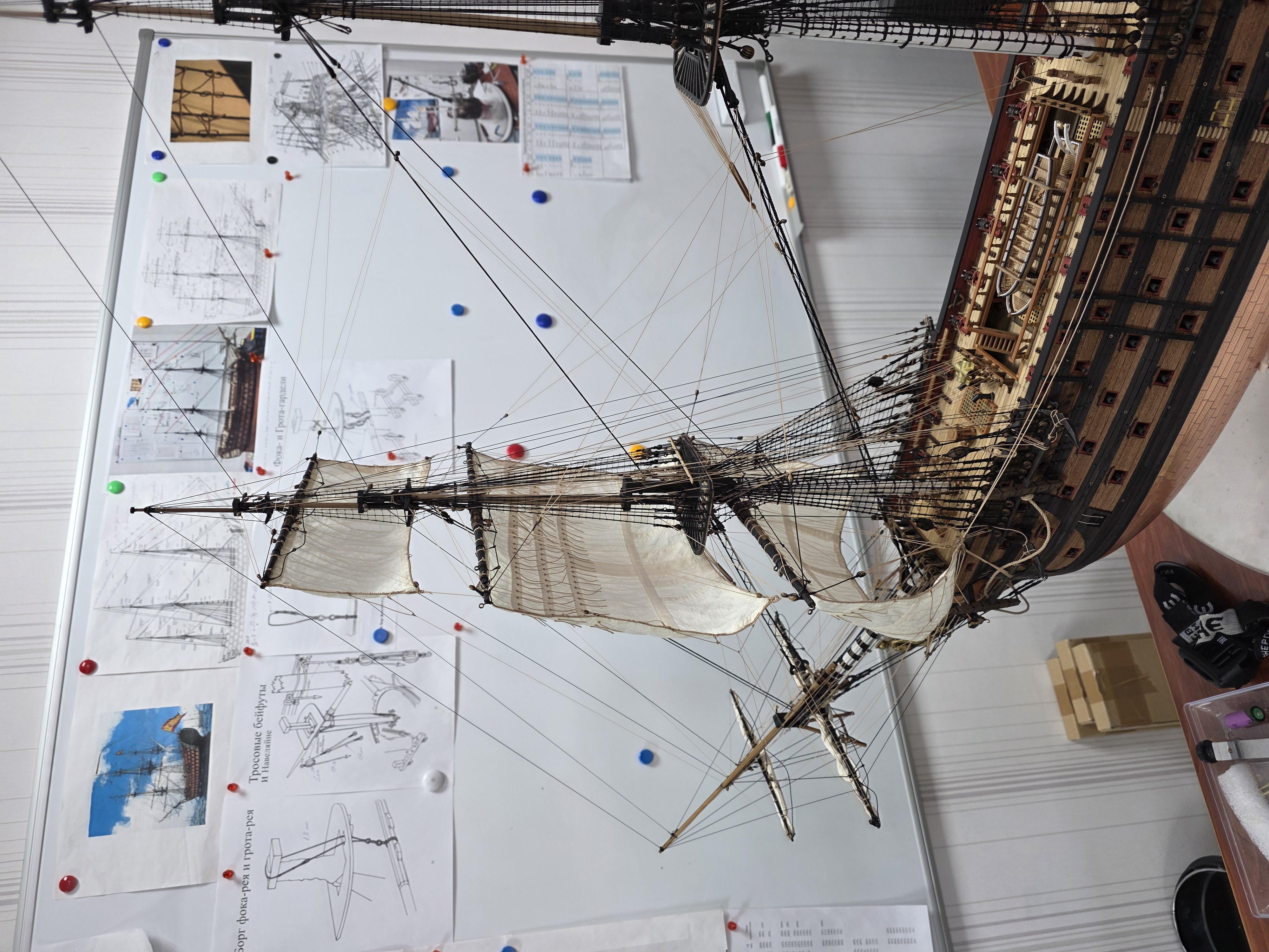

Сообщение PSP » 11 мар 2026, 04:42
Изготовил вантовые утки.
PSP
Сообщения: 245
Откуда: Новосибирск
Сообщение PSP » 11 мар 2026, 18:17
Установил вантовые утки на брам-ванты всех марсов, по две с каждой стороны задних брам-вант.
PSP
Сообщения: 245
Откуда: Новосибирск
Сообщение PSP » 17 мар 2026, 15:25
Установил фор-бом-брамсель
