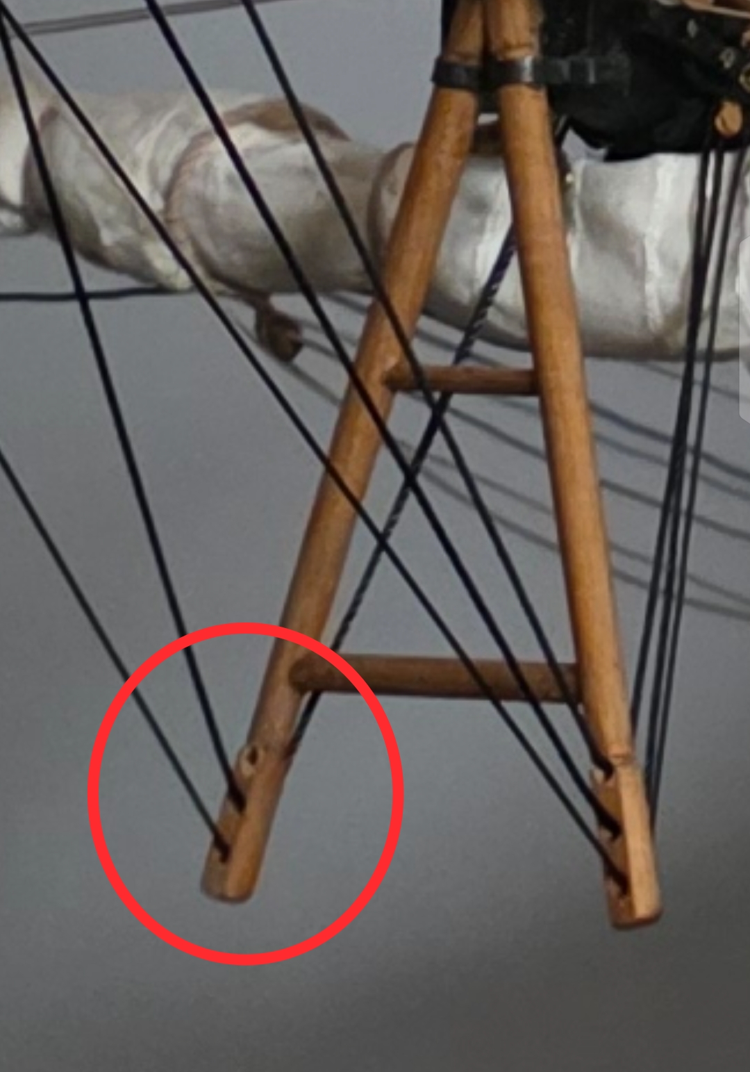

Сообщение PSP » 04 мар 2026, 16:04
Поставил Фор-марсель.

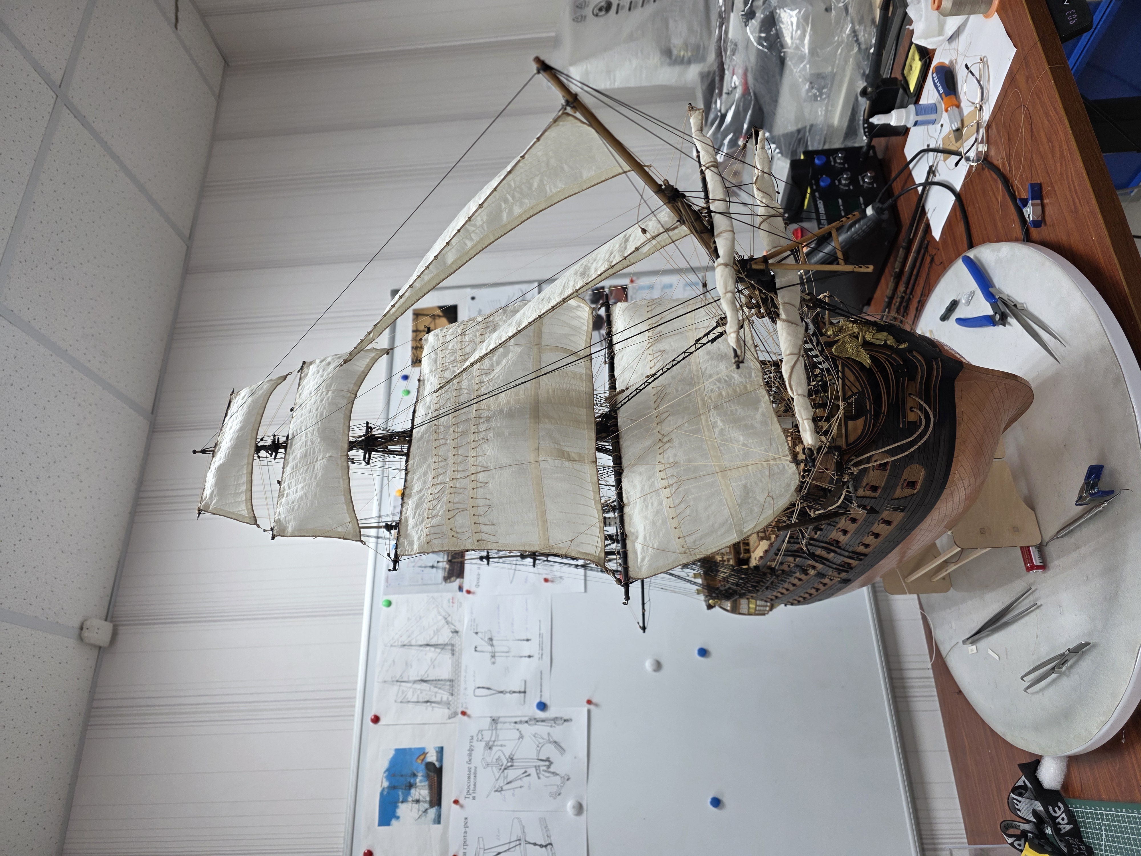

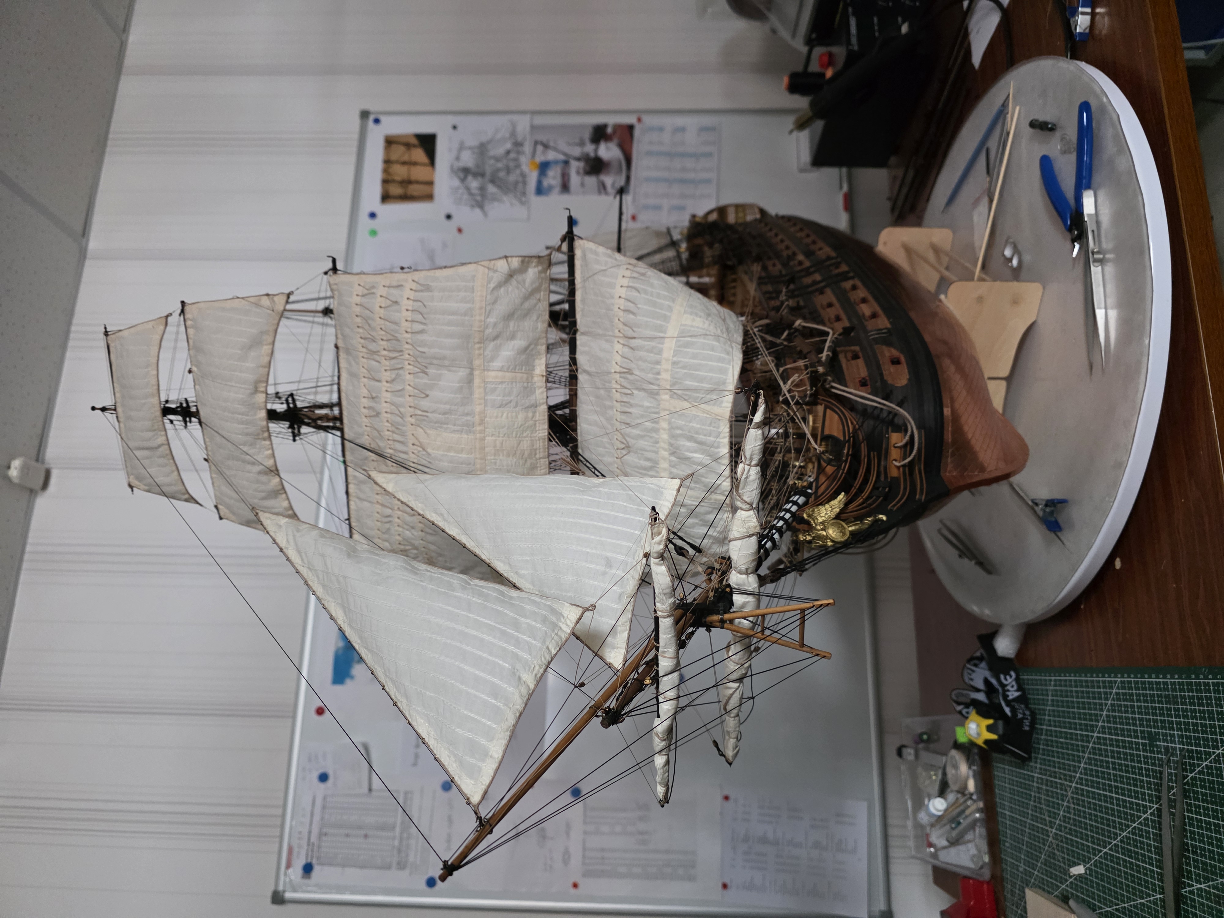

Сообщение PSP » 22 мар 2026, 15:24
Кливера установил.

Сообщение Μιχαήλ Γ.Σ. » 22 мар 2026, 16:32
Красота
Последний раз редактировалось Μιχαήλ Γ.Σ. 22 мар 2026, 16:37, всего редактировалось 2 раза.
Сообщения: 826
Благодарил (а): 166 раз
Поблагодарили: 546 раз
Сообщение Μιχαήλ Γ.Σ. » 22 мар 2026, 16:33
PSP писал(а): 22 мар 2026, 15:24 Кливера установил.
Как же всё-таки модель оживает с парусами...
Я прошу прощения, Сергей Павлович, мне показалось или на мартин-гик нехватает штагов?
PSP
Сообщения: 249
Откуда: Новосибирск
Благодарил (а): 85 раз
Поблагодарили: 365 раз
Сообщение PSP » 22 мар 2026, 18:02
Μιχαήλ Γ.Σ. писал(а): 22 мар 2026, 16:33
У Петерсона на странице 21 где показаны два штага утлегаря - внешний и внутренний. Внешних идут два, а внутренний уже не помню почему я сделал один, который идет через верхнее отверстие. Сейчас по Вашему замечанию, я возможно переделаю и сделаю симметрично, поставлю второй внутренний утлегарь-штаг или уберу этот, т.к. больше нигде не встречал внутренний утлегарь-штаг.
