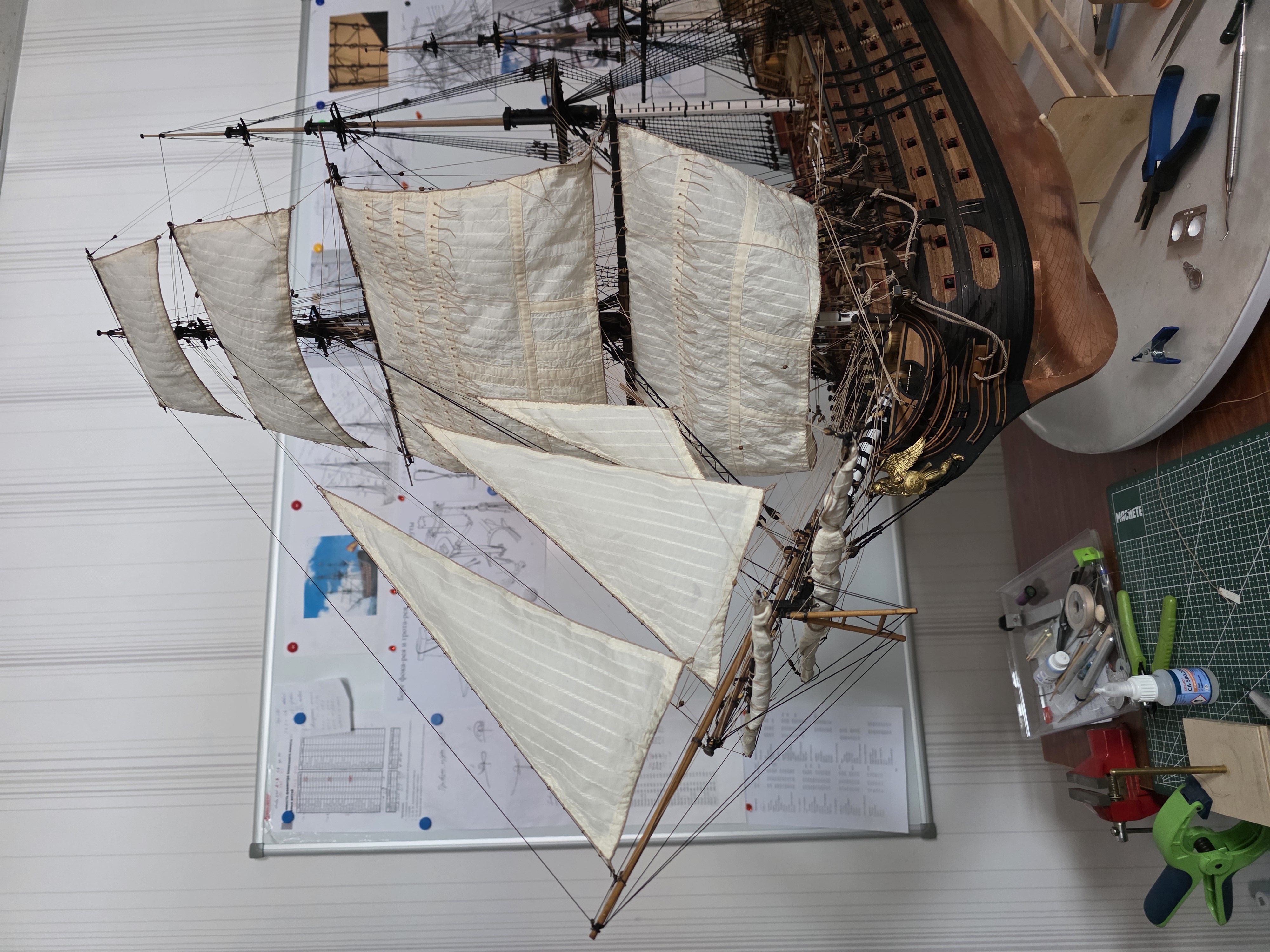

Сообщение PSP » 04 мар 2026, 16:04
Поставил Фор-марсель.
Благодарил (а): 262 раза
Сообщение Sniper » 04 мар 2026, 18:36
Парус красиво надут. Фордевинд?

PSP
Сообщения: 250
Откуда: Новосибирск
Благодарил (а): 85 раз
Поблагодарили: 365 раз
Сообщение PSP » 04 мар 2026, 19:22
Да, Вы правы почти фордевинд. Реи слегка повернуты, градусов 10-15 под правый галс.

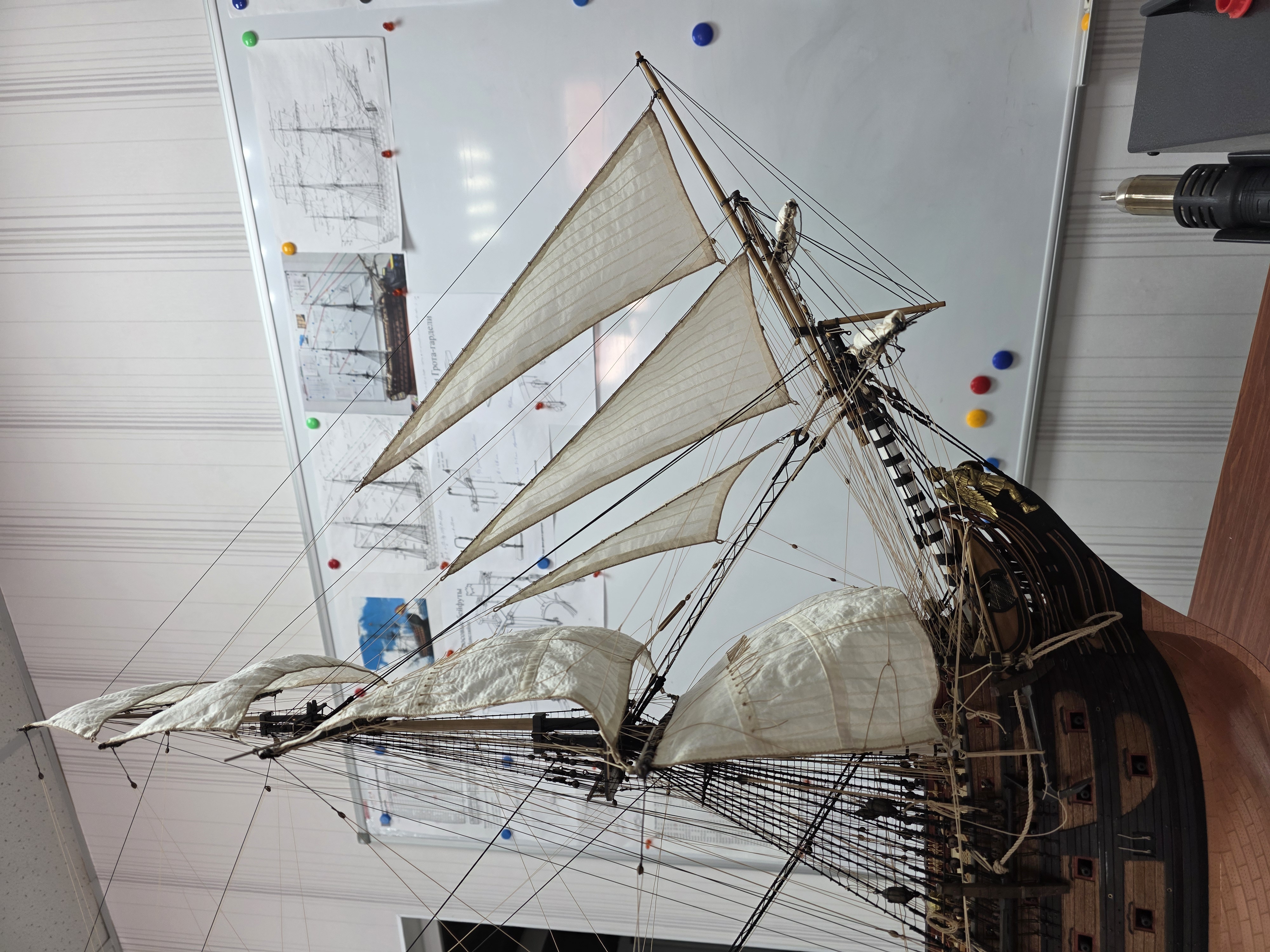

Добрался до установки кливеров.
PSP
Сообщения: 250
Откуда: Новосибирск
Сообщение PSP » 22 мар 2026, 15:24
Кливера установил.

Сообщение Μιχαήλ Γ.Σ. » 22 мар 2026, 16:33
PSP писал(а): 22 мар 2026, 15:24 Кливера установил.
Как же всё-таки модель оживает с парусами...
Я прошу прощения, Сергей Павлович, мне показалось или на мартин-гик нехватает штагов?
PSP
Сообщения: 250
Откуда: Новосибирск
Сообщение PSP » 22 мар 2026, 18:02
Μιχαήλ Γ.Σ. писал(а): 22 мар 2026, 16:33
У Петерсона на странице 21 где показаны два штага утлегаря - внешний и внутренний. Внешних идут два, а внутренний уже не помню почему я сделал один, который идет через верхнее отверстие. Сейчас по Вашему замечанию, я возможно переделаю и сделаю симметрично, поставлю второй внутренний утлегарь-штаг или уберу этот, т.к. больше нигде не встречал внутренний утлегарь-штаг.
С уважением ПСП.

Сообщение PSP » 24 мар 2026, 18:09
Убрал внутренний утлегарь штаг, поставил фор-стень-стаксель. Фока стаксель ставить не буду.С одной стороны бушприт будет перенасыщен парусами, а с другой стороны не знаю как его правильно поставить. В описаниях его крепили на фока лось-штаге, а у меня как на военных линейных кораблях штаг и лось-штаг переплетены "змейкой". А при таком соединении штага и лось-штага я не нашёл в литературе , как при этом проводили фока стаксель. Либо был дополнительный леер для фока стакселя, либо он был "летучим"
