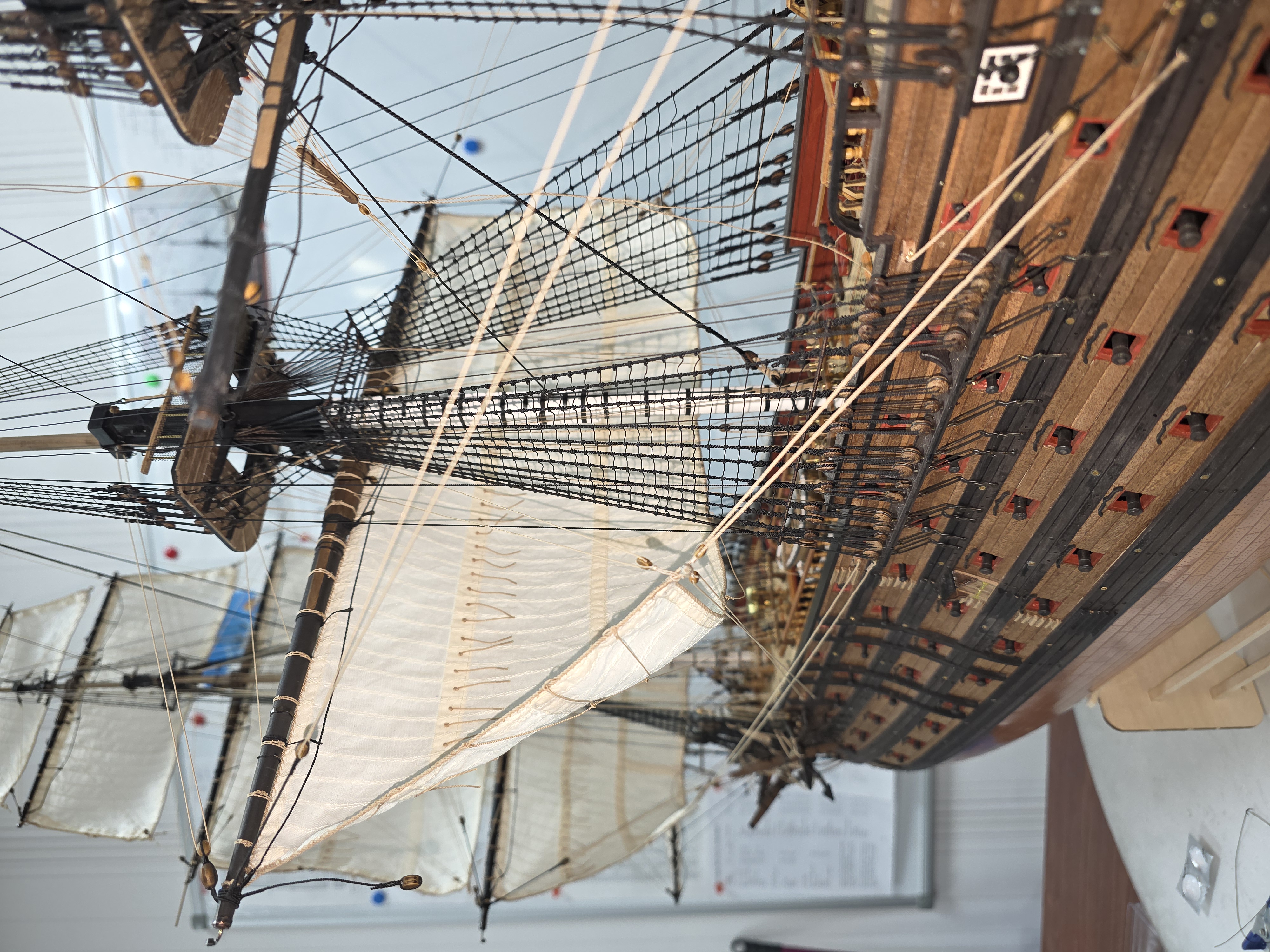

Сообщение PSP » 04 мар 2026, 16:04
Поставил Фор-марсель.
Сообщение Sniper » 04 мар 2026, 18:36
Парус красиво надут. Фордевинд?

PSP
Сообщения: 272
Откуда: Новосибирск
Благодарил (а): 98 раз
Поблагодарили: 397 раз
Сообщение PSP » 04 мар 2026, 19:22
Да, Вы правы почти фордевинд. Реи слегка повернуты, градусов 10-15 под правый галс.

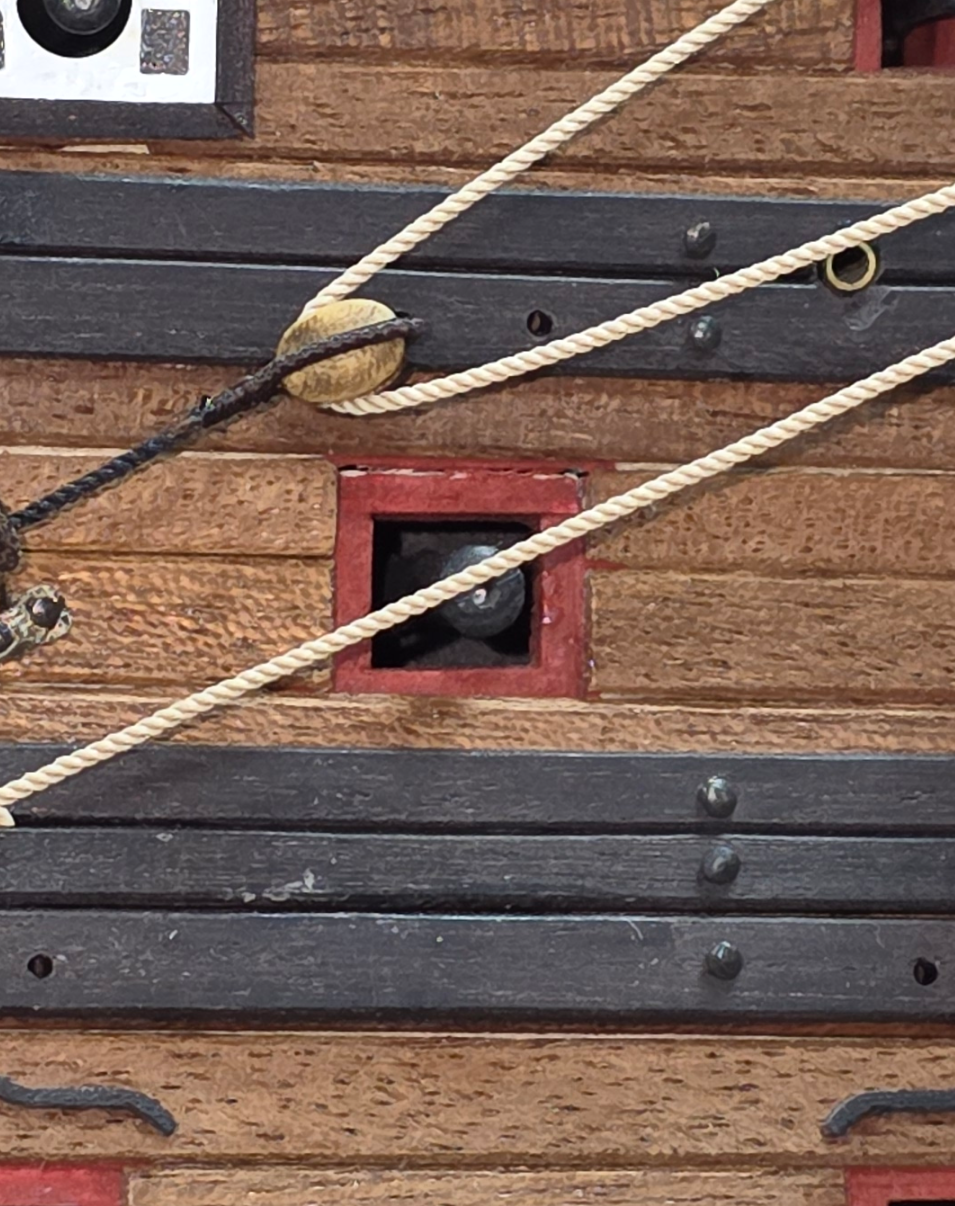

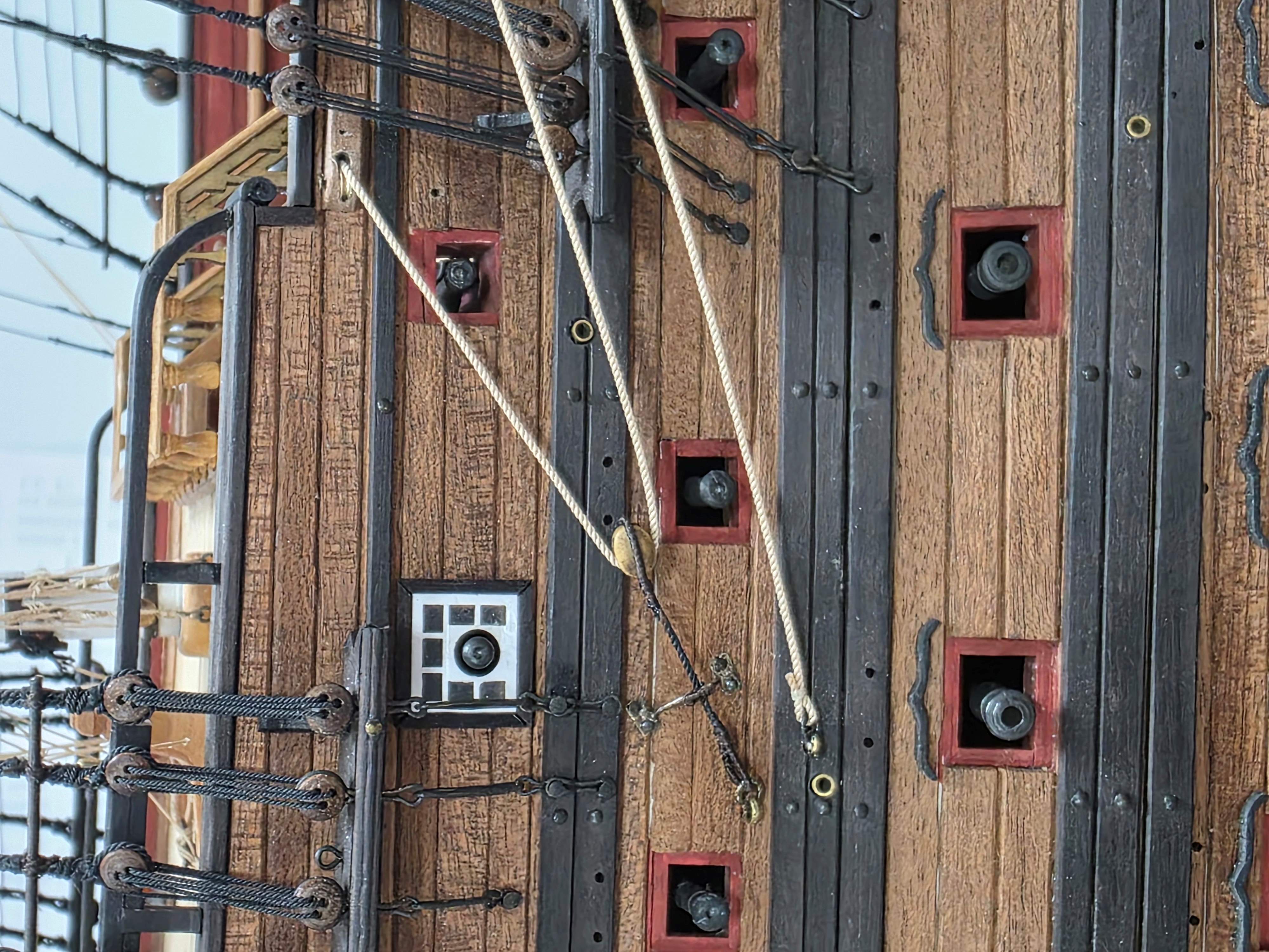

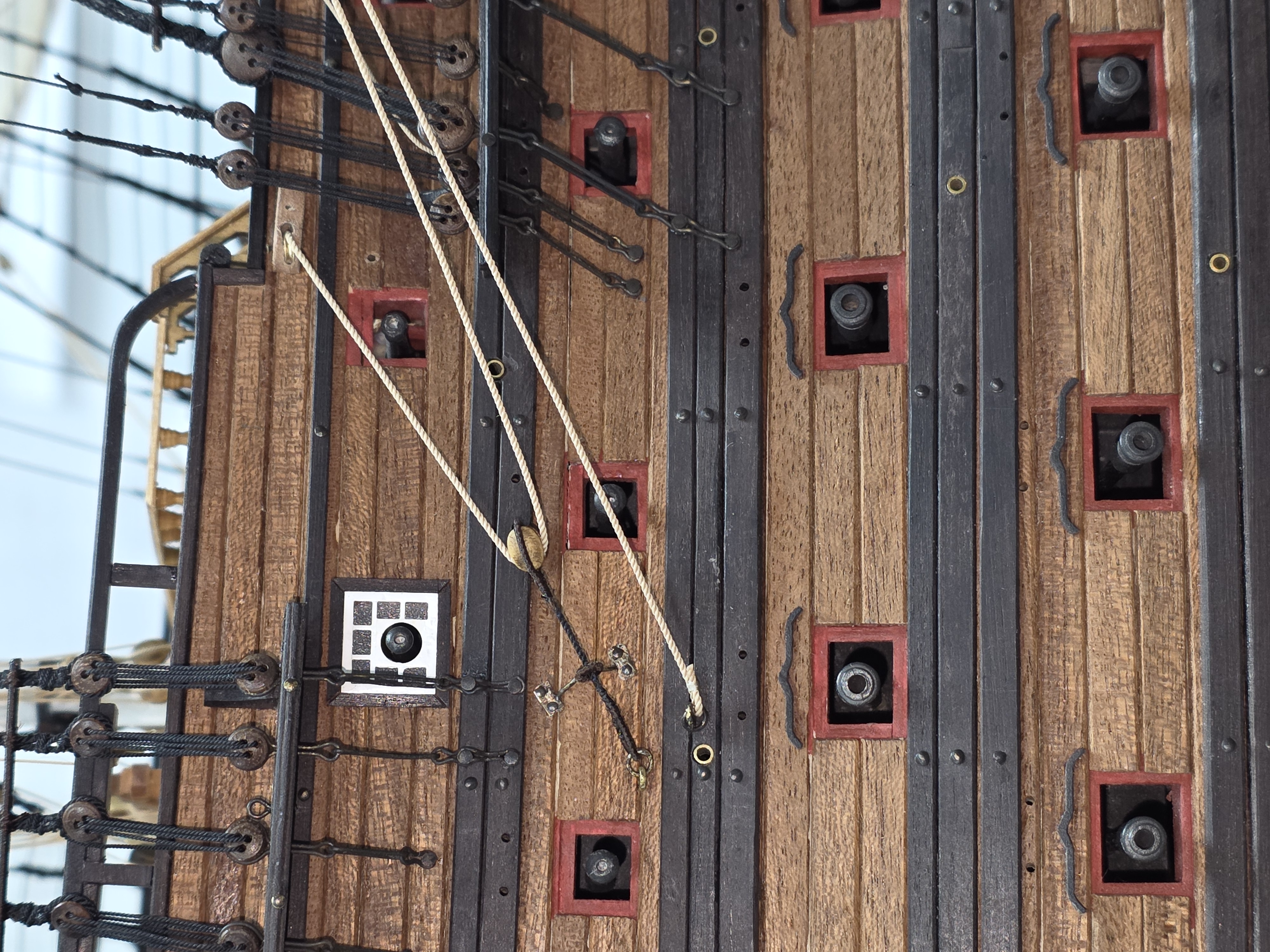

Сообщение PSP » 03 апр 2026, 17:31
Поставил грот.
Сообщения: 854
Поблагодарили: 586 раз
Сообщение Μιχαήλ Γ.Σ. » 04 апр 2026, 09:56
PSP писал(а): 03 апр 2026, 17:31 Поставил грот.
... Хотел спросить, Сергей Павлович, из фото неочень понятно:
1. шкоты не перекрывают пушку?
2. что с крышкой порта, не будет ли такелаж ей мешать?

Сообщение PSP » 04 апр 2026, 17:24
Михаил, добрый вечер!
С крышкой порта будет все нормально.Слегка отпустил гитов правого шкота. Тут в зависимости от силы ветра и каким галсом идет корабль шкоты будут занимать разное положение относительно данного порта.
С уважением ПСП.

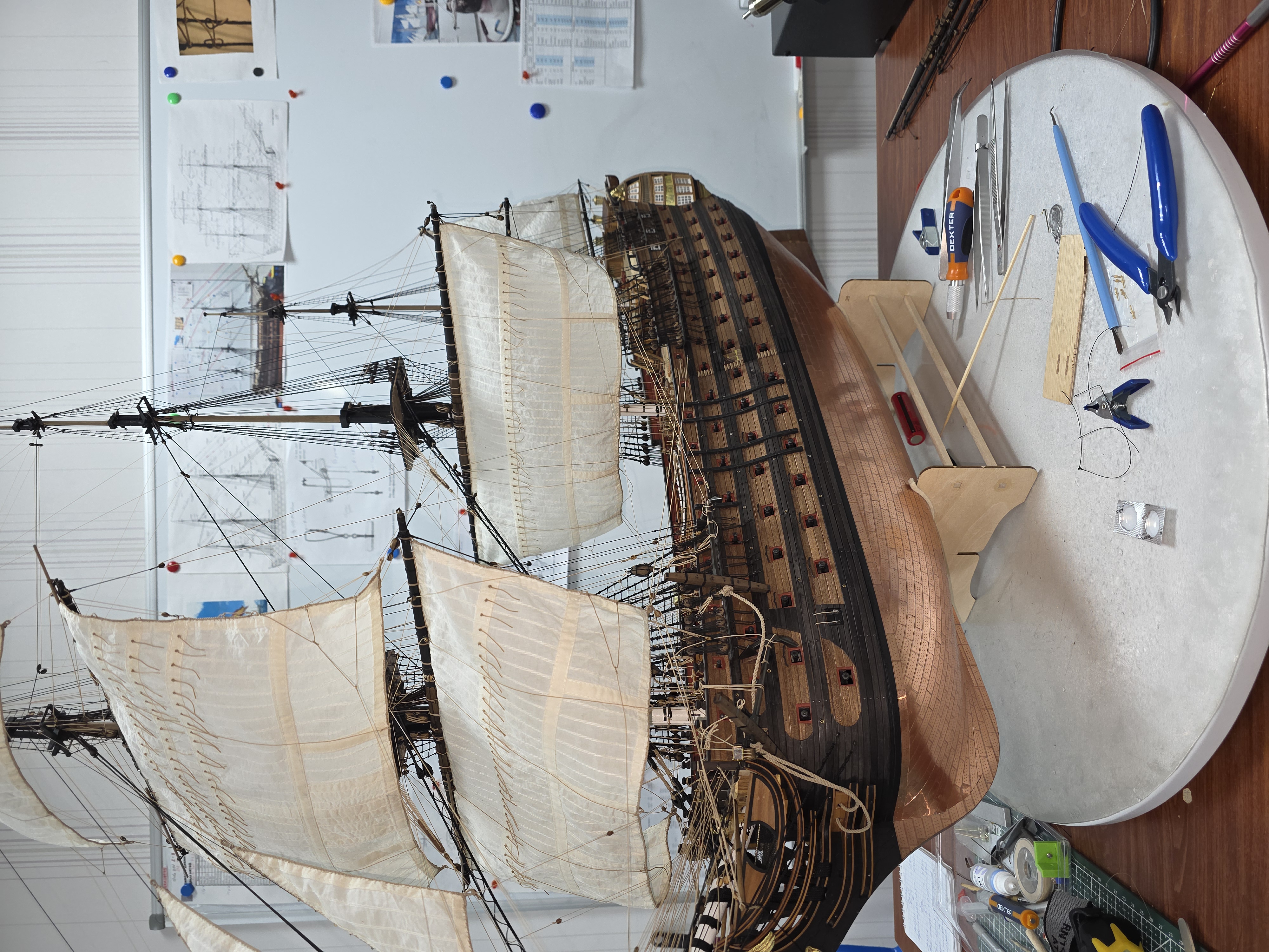

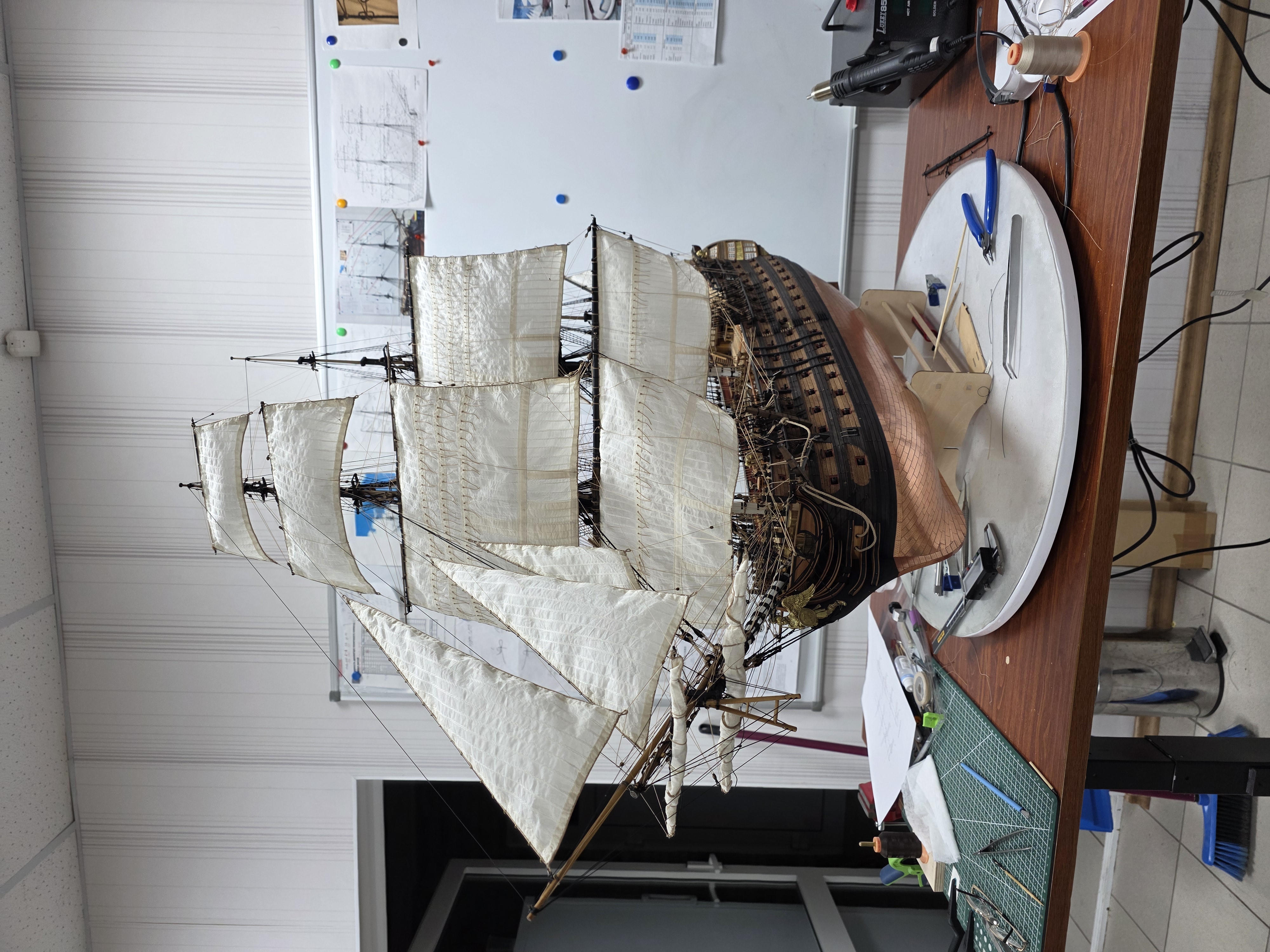

Сообщение PSP » 08 апр 2026, 16:58
Поставил грот-марсель. Паруса потихоньку добавляются
Сообщения: 854
Сообщение Μιχαήλ Γ.Σ. » 08 апр 2026, 18:36
PSP писал(а): 08 апр 2026, 16:58 ... Паруса потихоньку добавляются
Сергей Павлович, приветствую 🖖
А не было мысли некоторые паруса сделать убранными? Ведь как известно, не всегда на корабле все паруса обязательно ставили одновременно.

Сообщение PSP » 08 апр 2026, 18:59
Была такая мысль. Хотел грот сделать убранным. Но не получилось сделать его смотрибельным, что-бы было более менее правдоподобно. Т.е. варианты которые делал меня не устроили. Т.к. у меня ветер почти фордевинд грот и крюйс стаксели ставить не буду, при этом ветре они не работают. Буду пробовать их поставить в свернутом виде, если получится, либо вообще от них откажусь.

Сообщение PSP » 16 апр 2026, 09:32
Закончил установку парусов на грот мачту.
