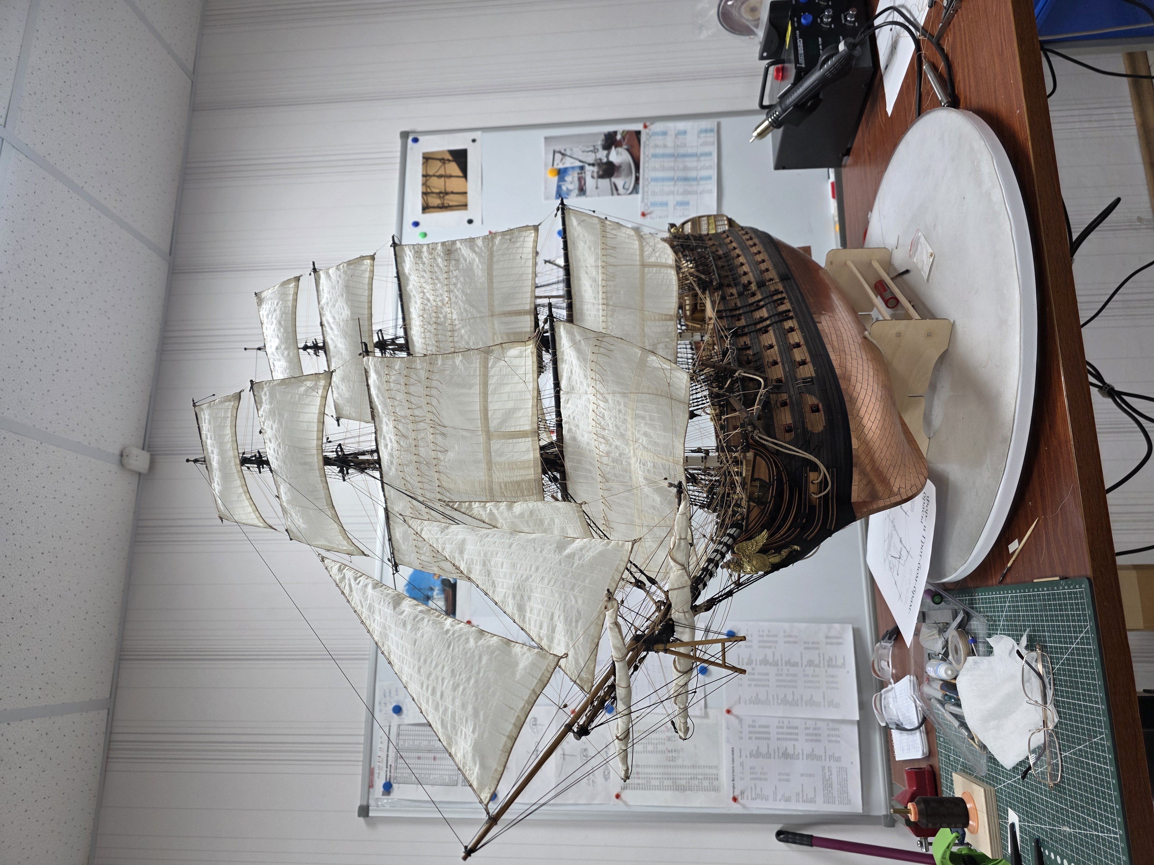

Сообщение PSP » 22 мар 2026, 15:24
Кливера установил.
Сообщения: 845
Благодарил (а): 172 раза
Поблагодарили: 578 раз
Сообщение Μιχαήλ Γ.Σ. » 22 мар 2026, 16:32
Красота
Последний раз редактировалось Μιχαήλ Γ.Σ. 22 мар 2026, 16:37, всего редактировалось 2 раза.
Сообщения: 845
Сообщение Μιχαήλ Γ.Σ. » 22 мар 2026, 16:33
PSP писал(а): 22 мар 2026, 15:24 Кливера установил.
Как же всё-таки модель оживает с парусами...
Я прошу прощения, Сергей Павлович, мне показалось или на мартин-гик нехватает штагов?
PSP
Сообщения: 259
Откуда: Новосибирск
Благодарил (а): 92 раза
Поблагодарили: 382 раза
Сообщение PSP » 22 мар 2026, 18:02
Μιχαήλ Γ.Σ. писал(а): 22 мар 2026, 16:33
У Петерсона на странице 21 где показаны два штага утлегаря - внешний и внутренний. Внешних идут два, а внутренний уже не помню почему я сделал один, который идет через верхнее отверстие. Сейчас по Вашему замечанию, я возможно переделаю и сделаю симметрично, поставлю второй внутренний утлегарь-штаг или уберу этот, т.к. больше нигде не встречал внутренний утлегарь-штаг.
С уважением ПСП.

Сообщение PSP » 03 апр 2026, 17:31
Поставил грот.
Сообщения: 845
Сообщение Μιχαήλ Γ.Σ. » 04 апр 2026, 09:56
PSP писал(а): 03 апр 2026, 17:31 Поставил грот.
... Хотел спросить, Сергей Павлович, из фото неочень понятно:
1. шкоты не перекрывают пушку?
2. что с крышкой порта, не будет ли такелаж ей мешать?
PSP
Сообщения: 259
Откуда: Новосибирск
Сообщение PSP » 04 апр 2026, 17:24
Михаил, добрый вечер!
С крышкой порта будет все нормально.Слегка отпустил гитов правого шкота. Тут в зависимости от силы ветра и каким галсом идет корабль шкоты будут занимать разное положение относительно данного порта.
С уважением ПСП.

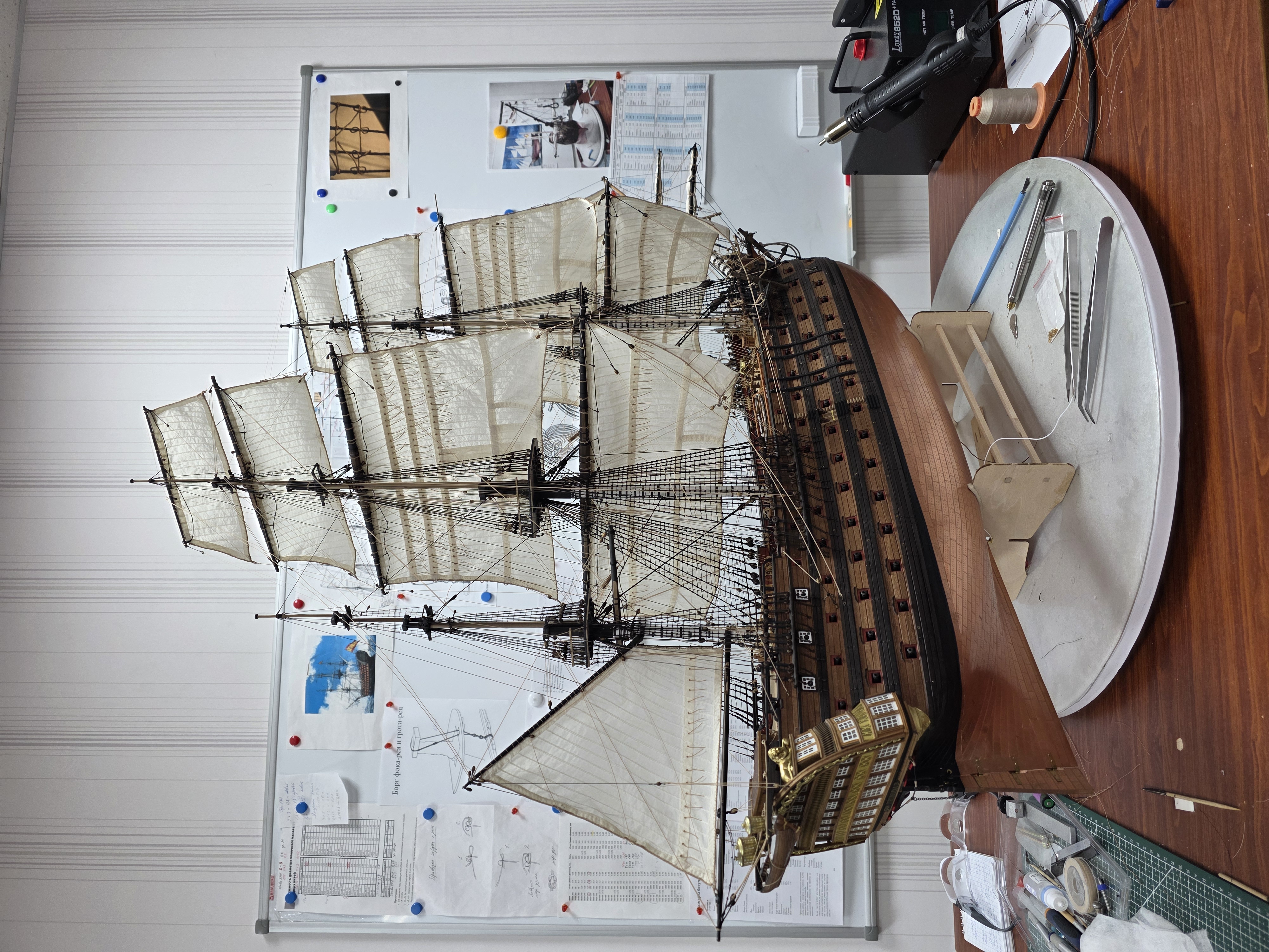

Сообщение PSP » 08 апр 2026, 16:58
Поставил грот-марсель. Паруса потихоньку добавляются
Сообщения: 845
Сообщение Μιχαήλ Γ.Σ. » 08 апр 2026, 18:36
PSP писал(а): 08 апр 2026, 16:58 ... Паруса потихоньку добавляются
Сергей Павлович, приветствую 🖖
А не было мысли некоторые паруса сделать убранными? Ведь как известно, не всегда на корабле все паруса обязательно ставили одновременно.
PSP
Сообщения: 259
Откуда: Новосибирск
Сообщение PSP » 08 апр 2026, 18:59
Была такая мысль. Хотел грот сделать убранным. Но не получилось сделать его смотрибельным, что-бы было более менее правдоподобно. Т.е. варианты которые делал меня не устроили. Т.к. у меня ветер почти фордевинд грот и крюйс стаксели ставить не буду, при этом ветре они не работают. Буду пробовать их поставить в свернутом виде, если получится, либо вообще от них откажусь.
С уважением ПСП.

Сообщение PSP » 16 апр 2026, 09:32
Закончил установку парусов на грот мачту.
