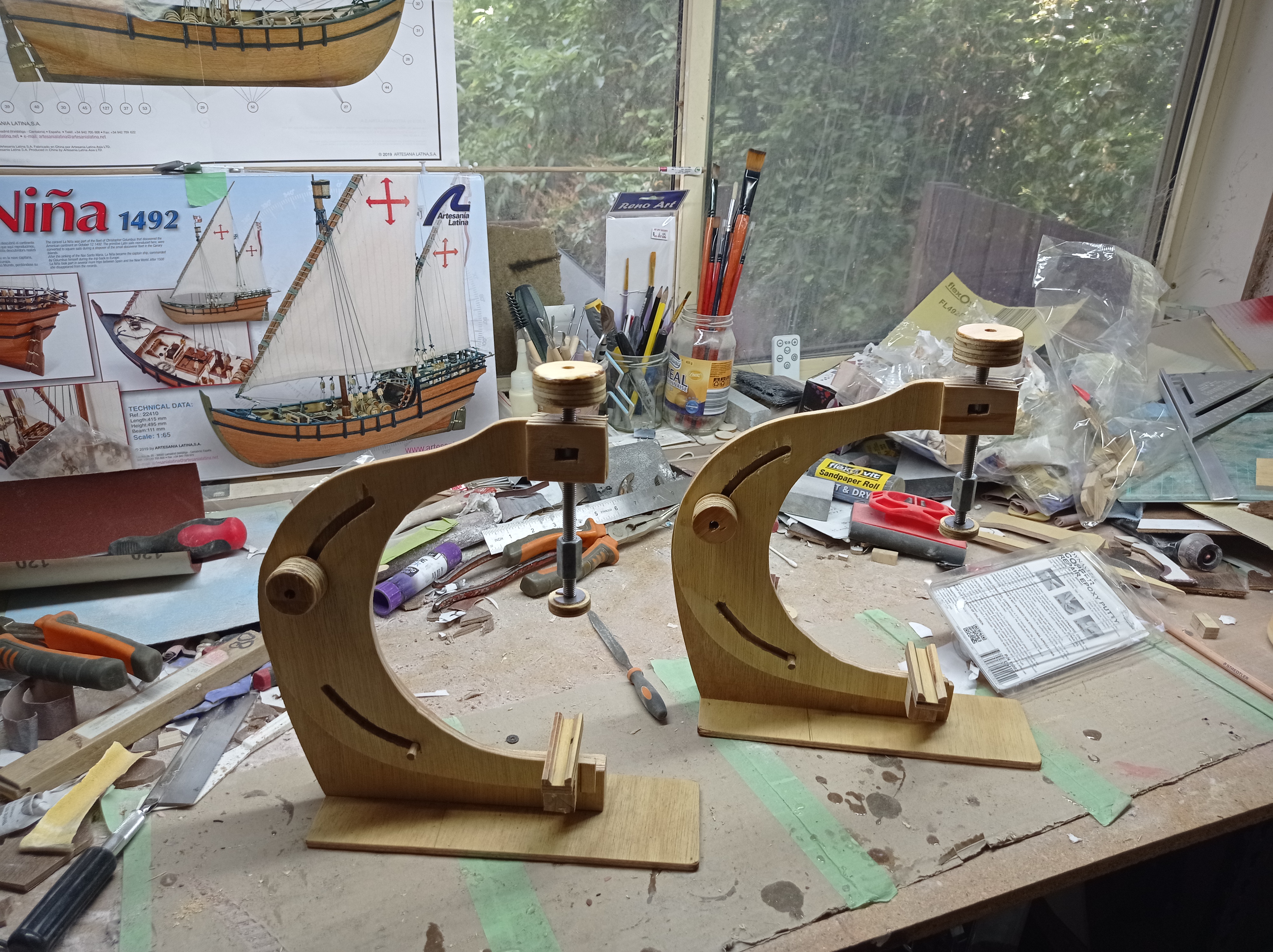

Oldman писал(а): 23 дек 2022, 17:53 Ну, конечно каждый сам придёт к тому как лучше. Но обидно, когда модель опрокидывается вместе со стапелем. И хорошо если только на стол.
Думаю что кусок плиты МДФ 18 или 22 мм или доски или фанеры 12-16 мм много в сарайке места не займёт. А крепить к ней стапель только тогда, когда это необходимо. А на основании сделать два ряда отверстий и тогда можно устанавливать с любым расстоянием между держателями. А не нужно - доску в сторону и всё.

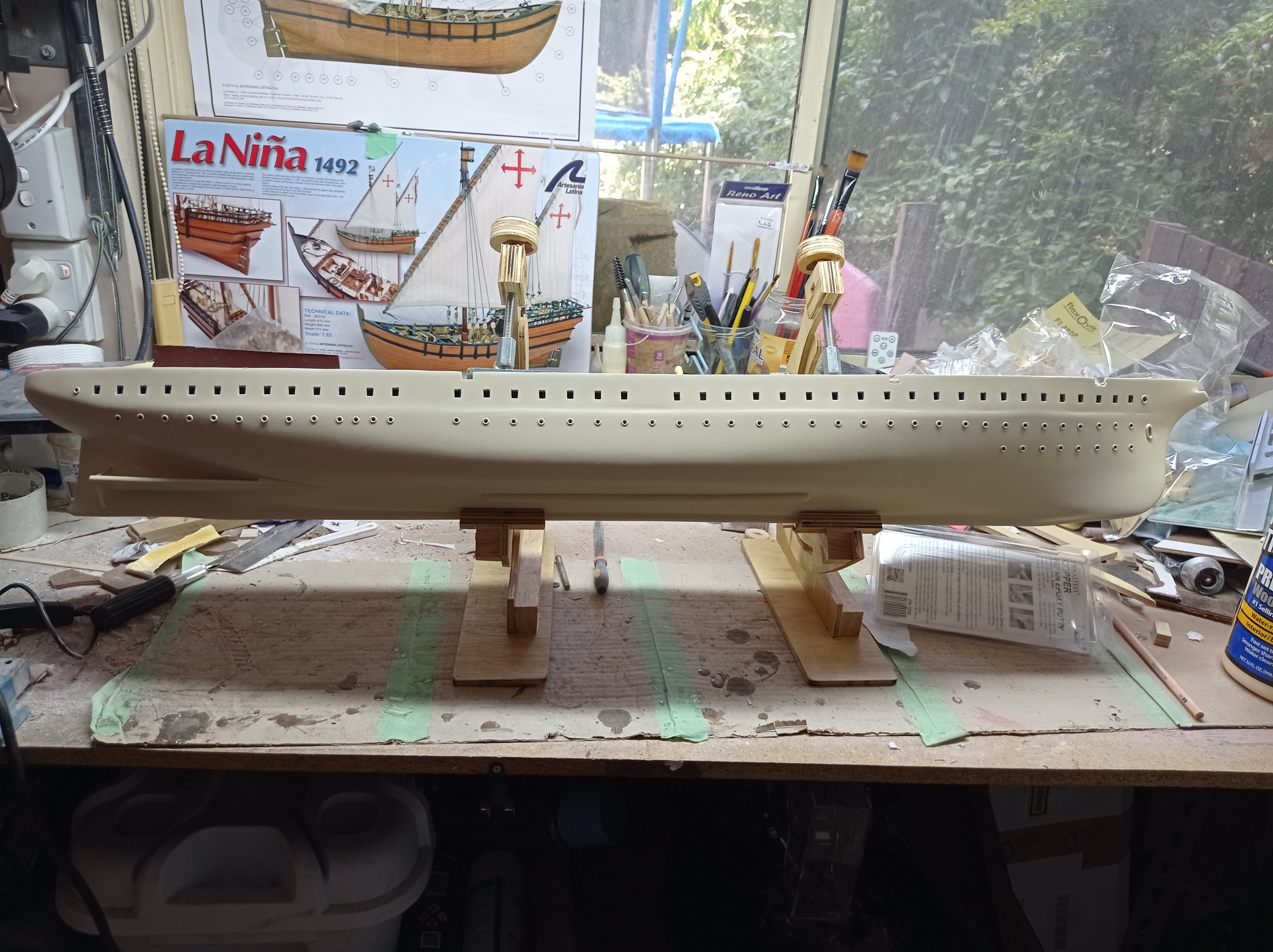

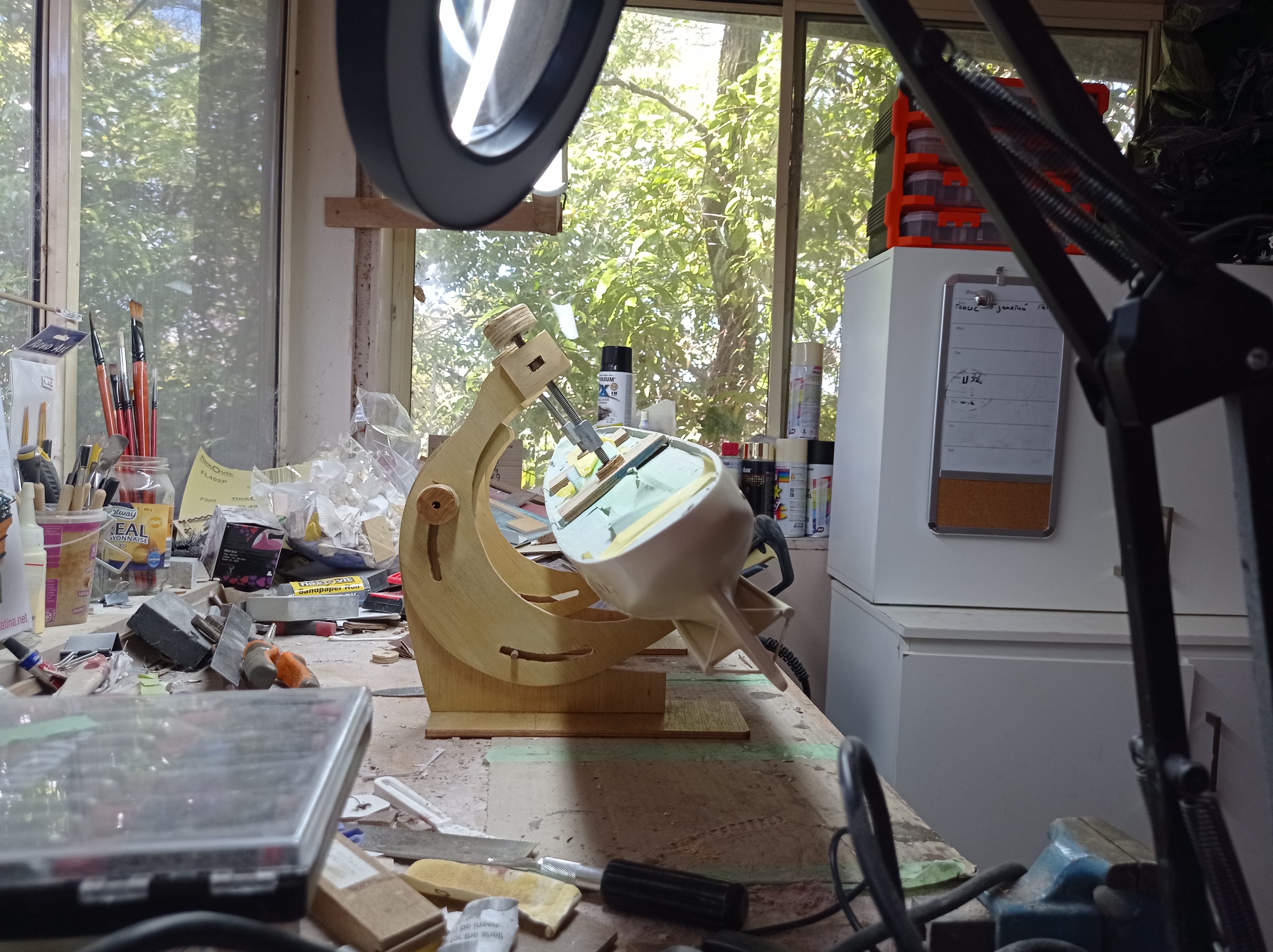

Доделал я поворотный стапель,
выглядит он не так красиво, как на картинке, но работает.
У меня сейчас Штандарт стоит на стапеле, но места для "Троицы" должно хватить.
По поводу устойчивости, конструкция довольно устойчивая.
Оба крепления связываются вместе с кораблем и получается вполне не плохо.
Потянул корабль за борт, толкнул: едет по столу, но желания перевернуться не возникло.
Единственное замечание, я делал из 6мм фанеры, лучше брать восьмёрку.

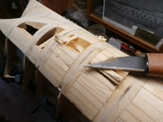

Ах, Александр Владимирович вы как медик согласитесь со мной, что наша жизнь это просто цепочка случайностей!
Мои домашние, после Новогодних праздников решили сделать генеральную уборку жилья. Я утром уходя на работу зная семейные традиции стапель с Повелителем поставил как можно по - выше. На платьянной шкаф. Но это не спасло Повелителя! Падая он получил удар от собственного стапеля. Стапель я изготовил из тяжелой столешницы ДСП. В итоге дома меня ждали одни лишь обломки, все уместившиеся в тазу. ( первая случайность ) Вторая случайность не заставила себя долго ждать. Я уже как то писал что не далеко от моего дома , в соседнем дворе находится типовая средняя школа и у меня куча приятелей. Один из них - будущий маэстро слезно умолял меня забрать от них старое пианино. Он называл его -Фортепляс. Соседи, да и мама, как я понимаю рада была от него избавиться. Так я стал обладателем задней деки инструмента. Прекрасно , десятилетиями просушенной древесины - высокогорной ели.
При обработке -Это было что то "сказочное!" Ах какой запах! А Смоляной дух! Ах как прекрасно спалось в комнате, гле пилил я и строгал я эту древесину! А как прекрасно пилилось и строгалось! В начале я укрепил шпангоуты наклеивая на фанерную сущность патворка деревянные накладки из ели. Ну а затем таким же образом собрал все обломки килевой рамки и укрепил их, превращая эти обломки в прекрасную килевую рамку! Так что ДеА здесь совершенно не причем!!! (Там и килевая балка солидная и шпангоуты.) Ну а затем, что мне мешало за одно заполнить еловыми чурочками все шпации моего корабля! ( Толщина задней деки пианино была 10 мм )

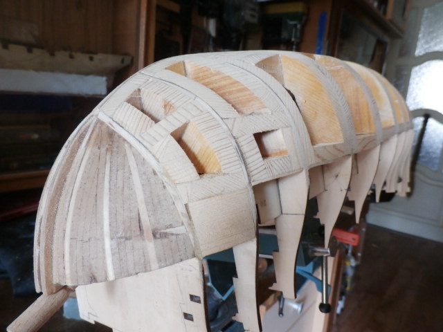

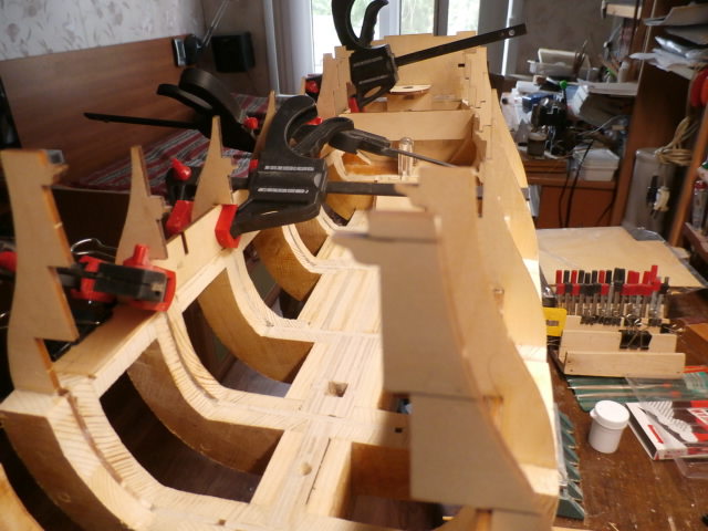

Re: Ручной инструмент, приспособления,станки для успешного строительства модели Сантисима Тринидад
Сообщение керва » 27 дек 2022, 13:24
Продолжение
Чтобы не сильно "изгаляться" носовую и кормовые части корабля я собирал из деталей МДФ. (искусственный материал созданный на основе прессованного картона)
Прошли года но я не жалею этого времени и труда вложенного в Повелитель. У модели парусника корпус должен быть очень тяжелый По верх верхней палубы над моделью большой и развитый рангоут, много такелажа и конечно паруса! Все это поднимает центр тяжести модели. Пустой, фанерный и легкий корпус патворка ДеА делает модель крайне неустойчивой на всё той же подставке...

как обещал, выкладываю выкройку двух основных деталей поворотного стапеля.
IMG_20221226_0003.pdf
Каждая деталь влезает на лист А4
(1.09 МБ) 434 скачивания
Остальное доработать напильником! ;)
Немножко доработал поворотные прорези для увеличения стабильности.
Крутится стапель хорошо, но я бы форму доработал - она не оптимальна, но "Троица" должна влезть.
Я набросал, как по идее можно доработать стапель. (Основная идея)
По идее, точка вращения стапеля должна находиться на ДП модели (прямо над килем)
Извиняюсь за каракули. Надеюсь, основная идея понятна.
По идее, прорези можно увеличить так, чтобы добавить обратный угол (чтобы корабль наклонялся палубой вперёд. Не знаю, правда, нужно ли это.
Последний раз редактировалось Shuriksun 28 дек 2022, 13:09, всего редактировалось 2 раза.

Сообщение Oldman » 28 дек 2022, 07:41
Чтобы добавить обратный угол прорези удлинять не надо. Достаточно просверлить дополнительные отверстия под зажимной болт и штифт на противоположном конце дуг.

Сообщение Shuriksun » 28 дек 2022, 13:06
Там направляющая внизу и болт.
Оба приклеены.
Можно врезать гайку вместо болта и направляющую сделать съемной.
Но по моему, чем проще, тем лучше :-)

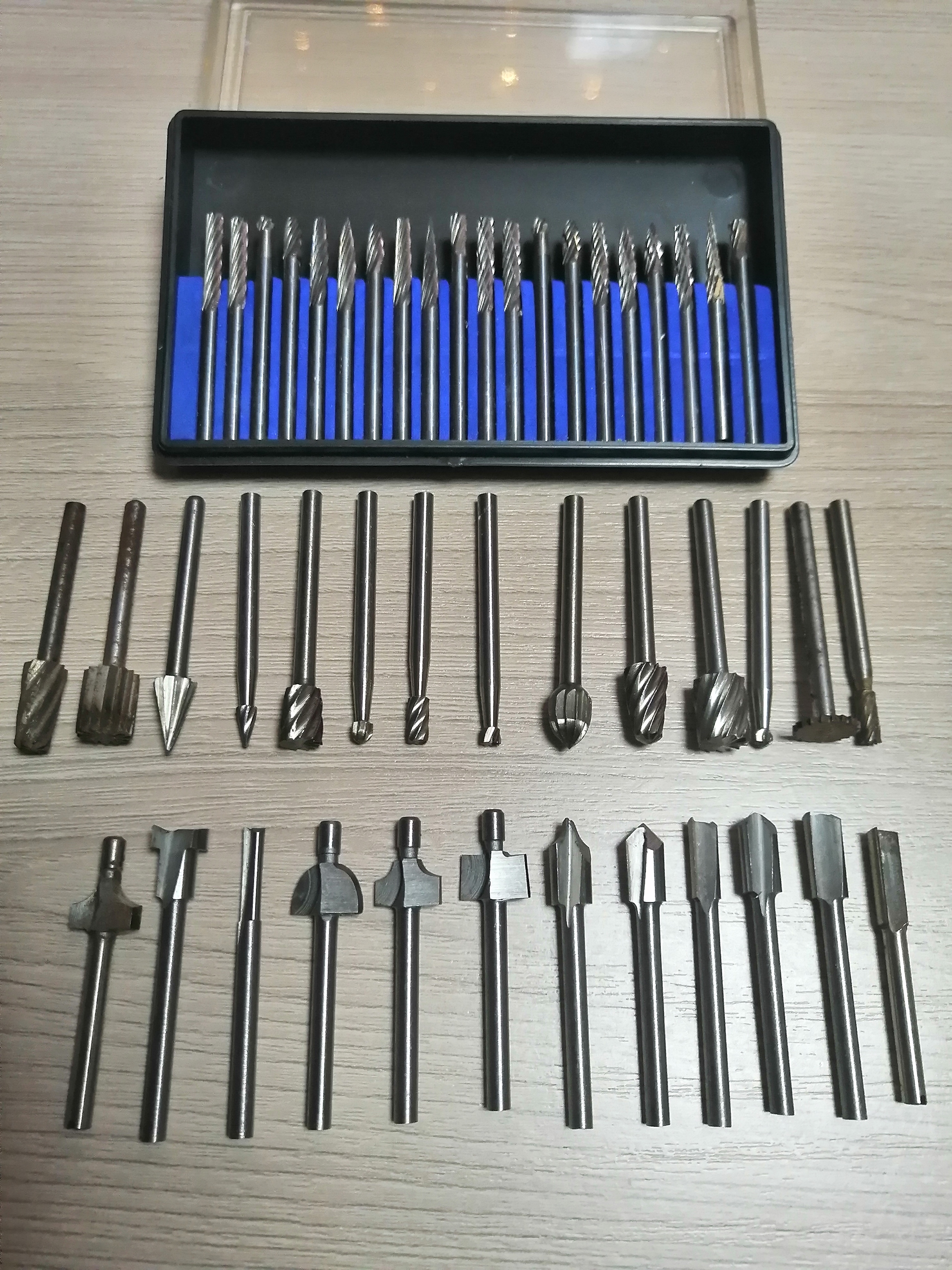

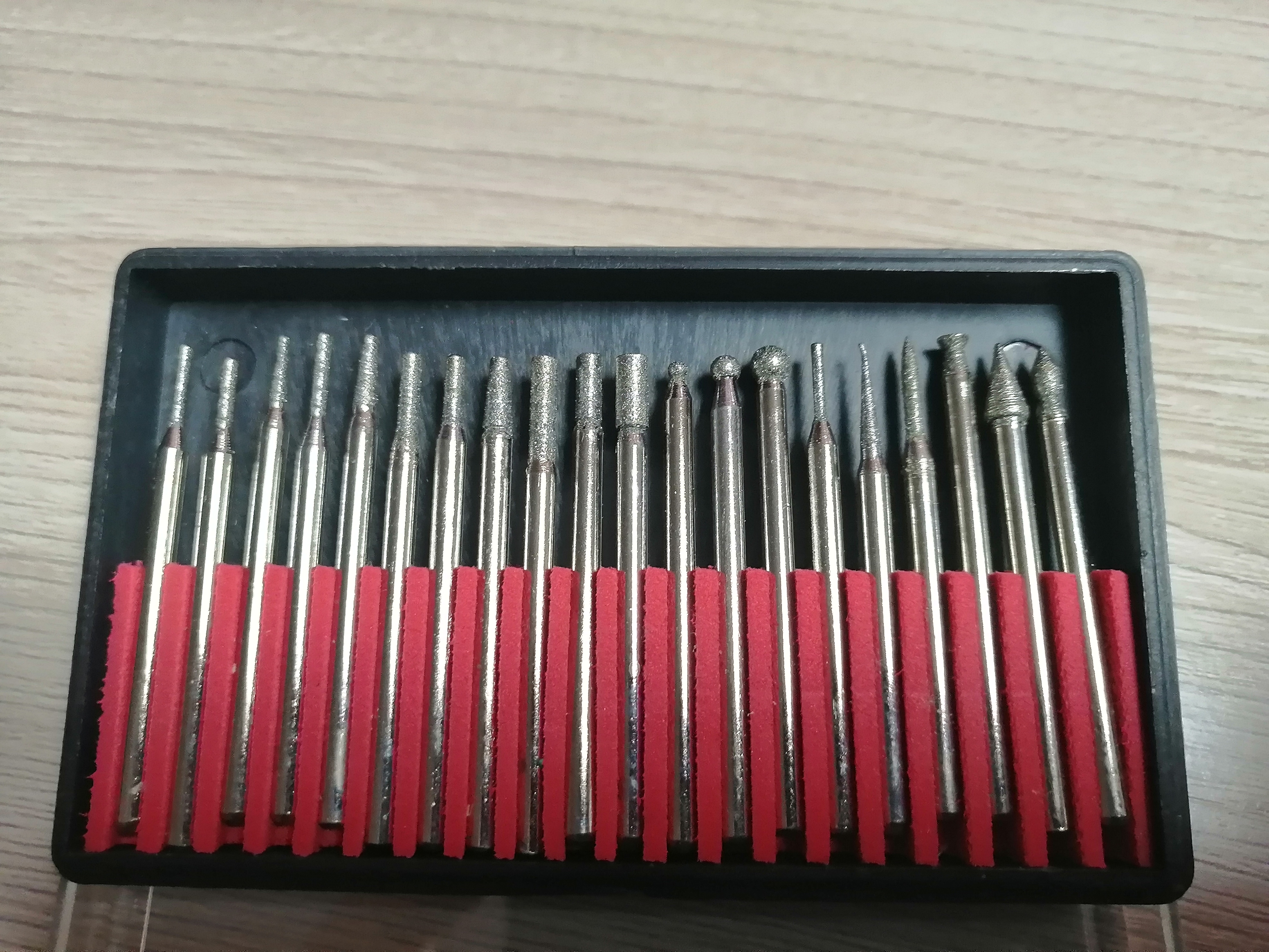

Что бы фрезеровать круглые, или криволинейные подставки, достаточно "фасонной" насадки на гравёр и у дремела она есть, зачем усложнять.
Вот только сейчас попал домой, смог сделать фото фрез для дерева под гравёр. Думаю других профилей нет(или не нашёл), хотя искал много и долго. У кого есть другие профили фрез, или наборы, пришлите фото, очень интересно.
На второе фото добавил шлифовалки. Так, для развития.

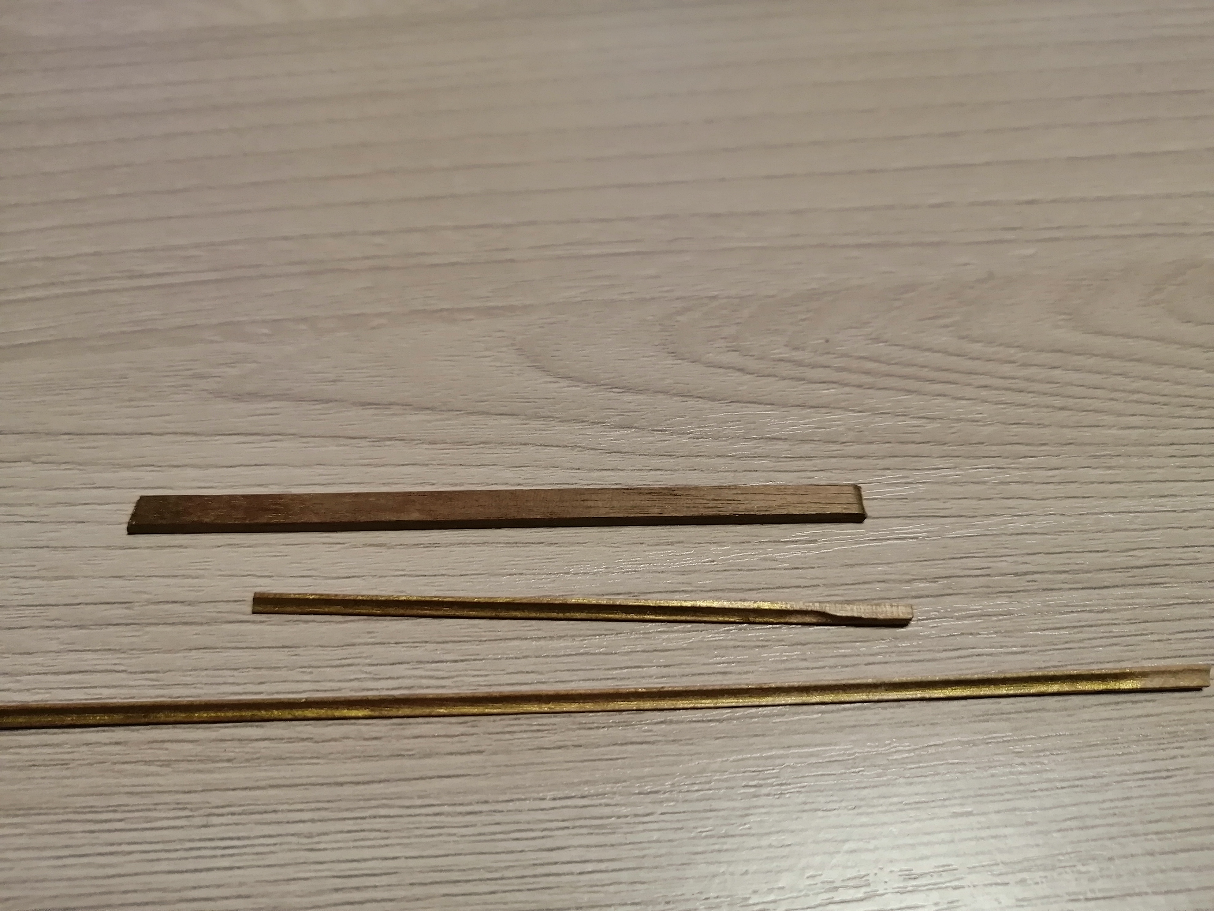

Здесь конечно проверял пасту, но рейка профилирована как раз "скрябалкай". К слову эта паста не особо пригодна для подобных поверхностей. И сохнет долго. На берёзу легла не плохо, а с ореха через неделю просто всё пальцем стёр. Для неровных и брошированных поверхностей самое оно то.

Вы наверно не знаете, но фасонная фреза для изготовления фасонных реечек прекрасно изготавливается из обыкновенного расклепанного гвоздя. И хватает её довольно на долго.
А вы попробуйте "фасонной" насадкой пройти скажем круглую деталь диаметром 50-100 мм. Во первых заготовку надо как-то закрепить, а во вторых обойти по кругу, когда половина приспособления висит в воздухе, и завалить фрезу нельзя. А на фрезерном столике - легко, не задумываясь.И для этого даже не нужна фасонная фреза с упором. Легко делается с упором в линейку. Да и потом тут же легко шлифануть торец.
Цируляркой можно и нужно распускать заготовки на планки и рейки. А вот точно откалибровать их в размер - сложно, если конечно у вас нет циркулярки с установкой линейки не по насечкам на столе, а по нониусу . А вот шлифовальным барабаном мне удается. Да и найти пилу, которая не гуляет, имеет хорошую шлифовку и даст красивый чистый рез удается не всегда, и я часто применяю металлообрабатываюшие дисковые фрезы, а здесь есть много барабанов с разной зернистостью.

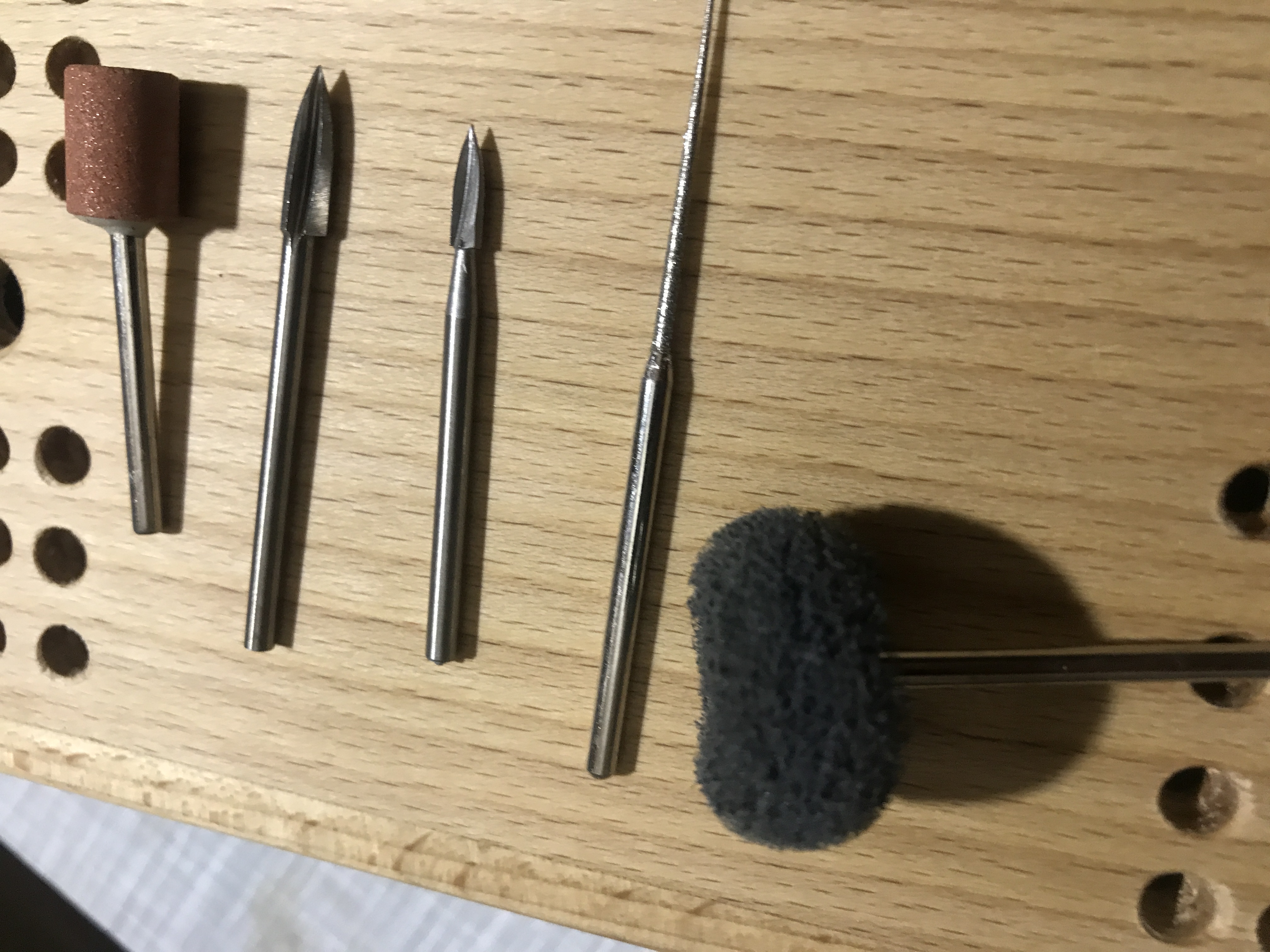

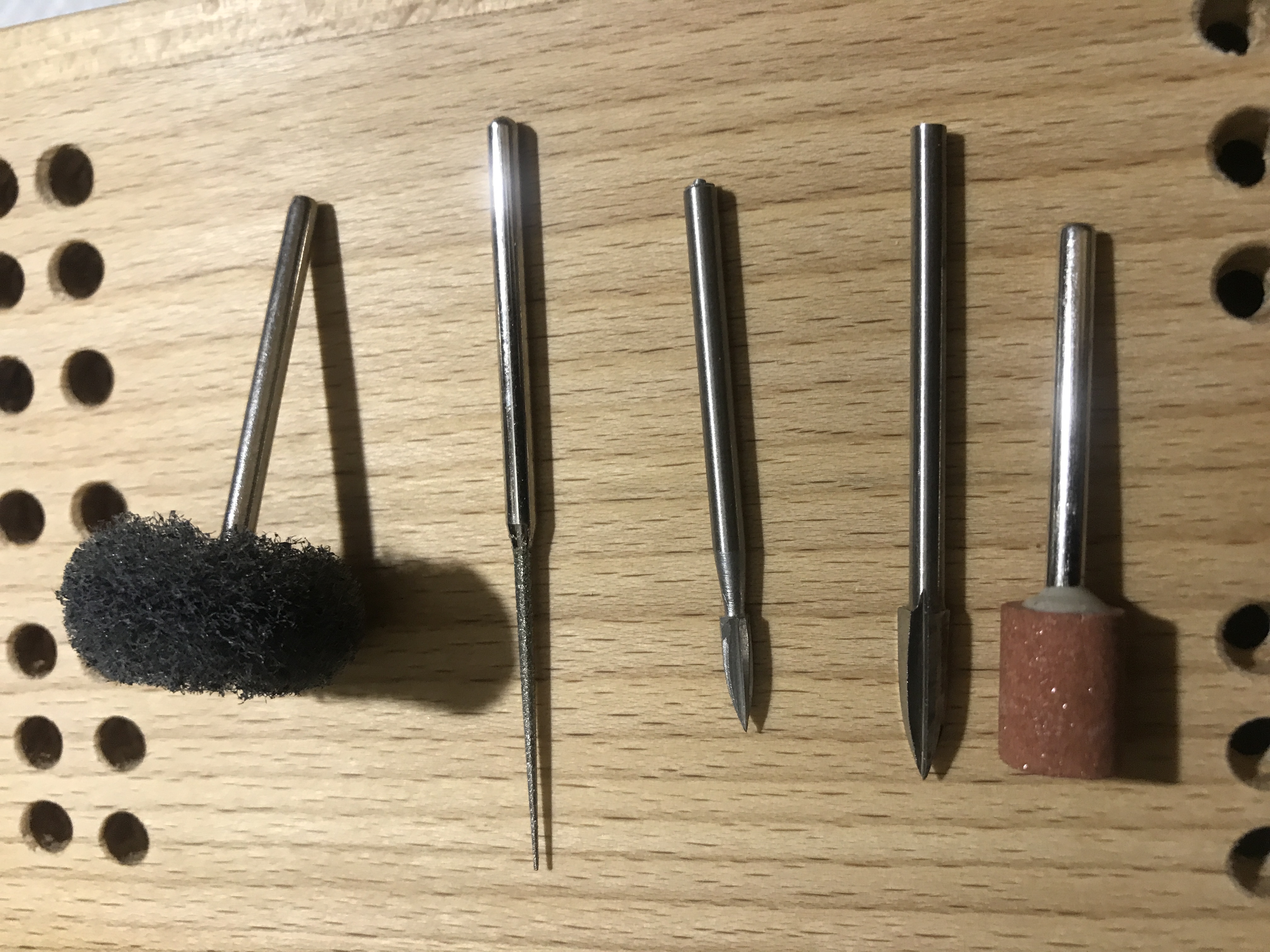

Ну и про фрезы и шлифовалки. Вы не показали фрезы для гравировки, и длинные тонкие алмазные конусы.И обычные абразивные насадки - цилиндрические разных размеров, конусные и в форме параболы. а иногда ими удобно обрабатывать некоторые детали. Фото покажу чуть позже.
Сообщение Oldman » 28 дек 2022, 17:42
Обещанные фотографии. Фрезы для гравировки имеют 3 размера. Здесь самая большая и самая малая. И шлифовальный диск из нетканого абразивного материала. Имеет 5 или 6 номеров зернистости, удобно шлифовать фасонные реечки - он принимает форму профиля.
Сообщение Oldman » 28 дек 2022, 17:44
Надеюсь здесь видно получше.
Думаю что ещё что-то можно найти.

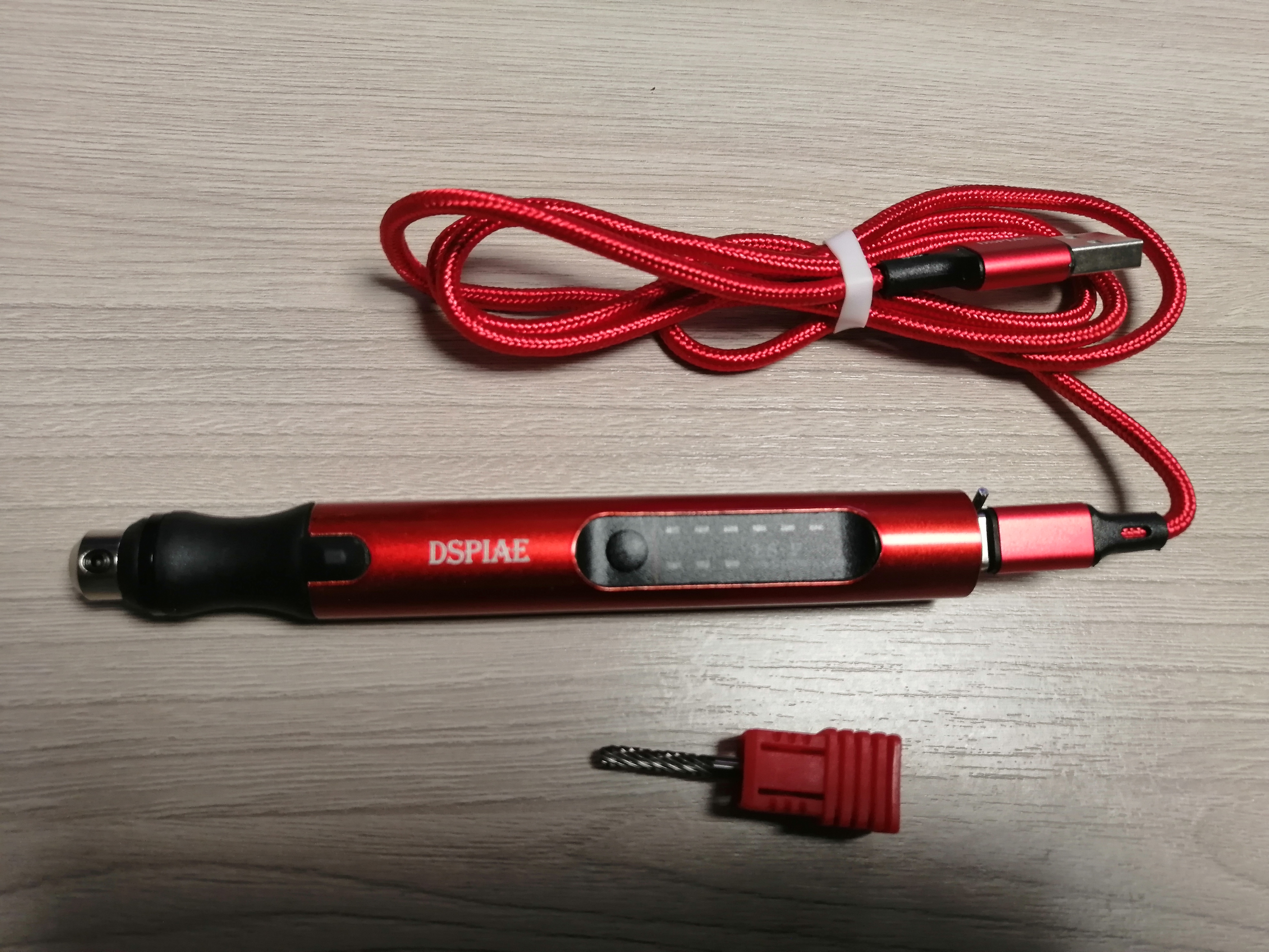

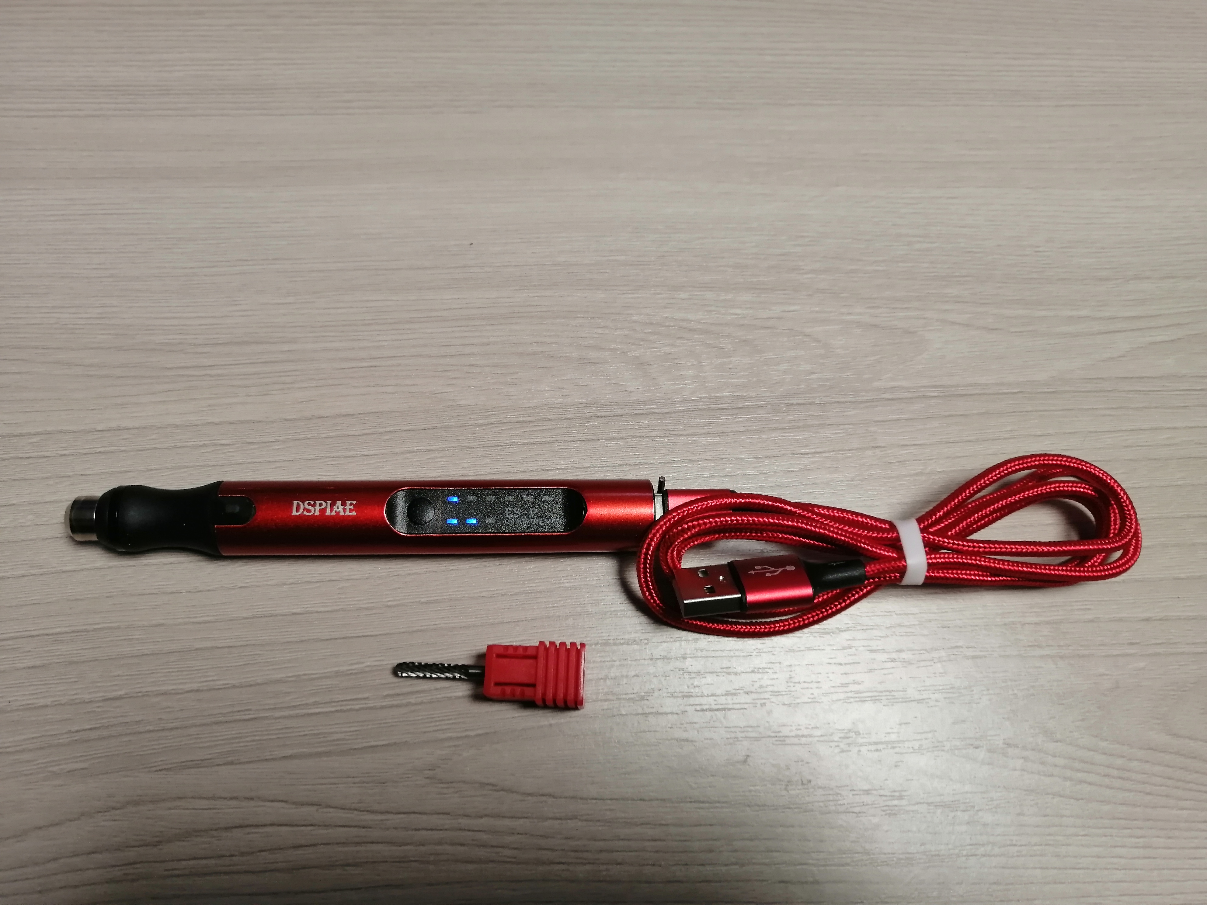

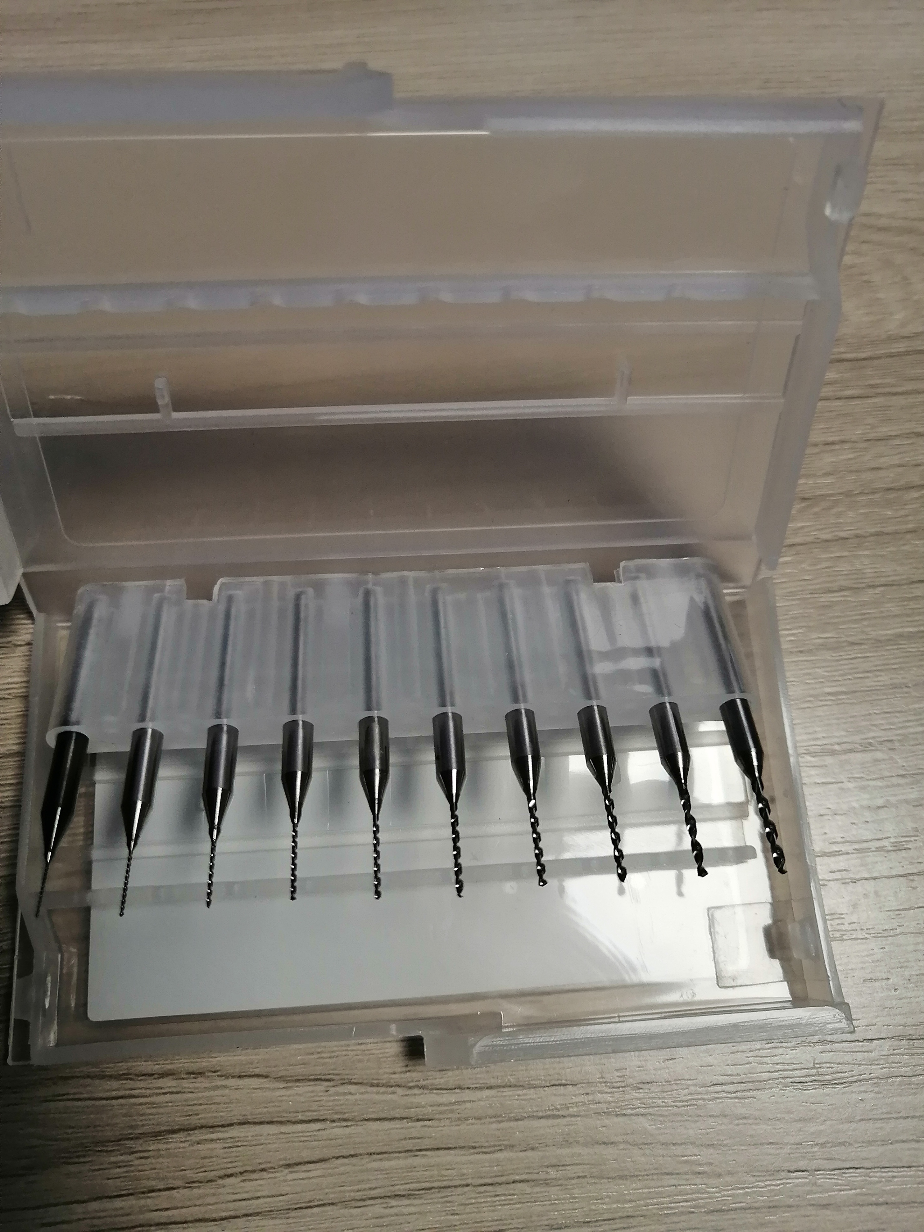

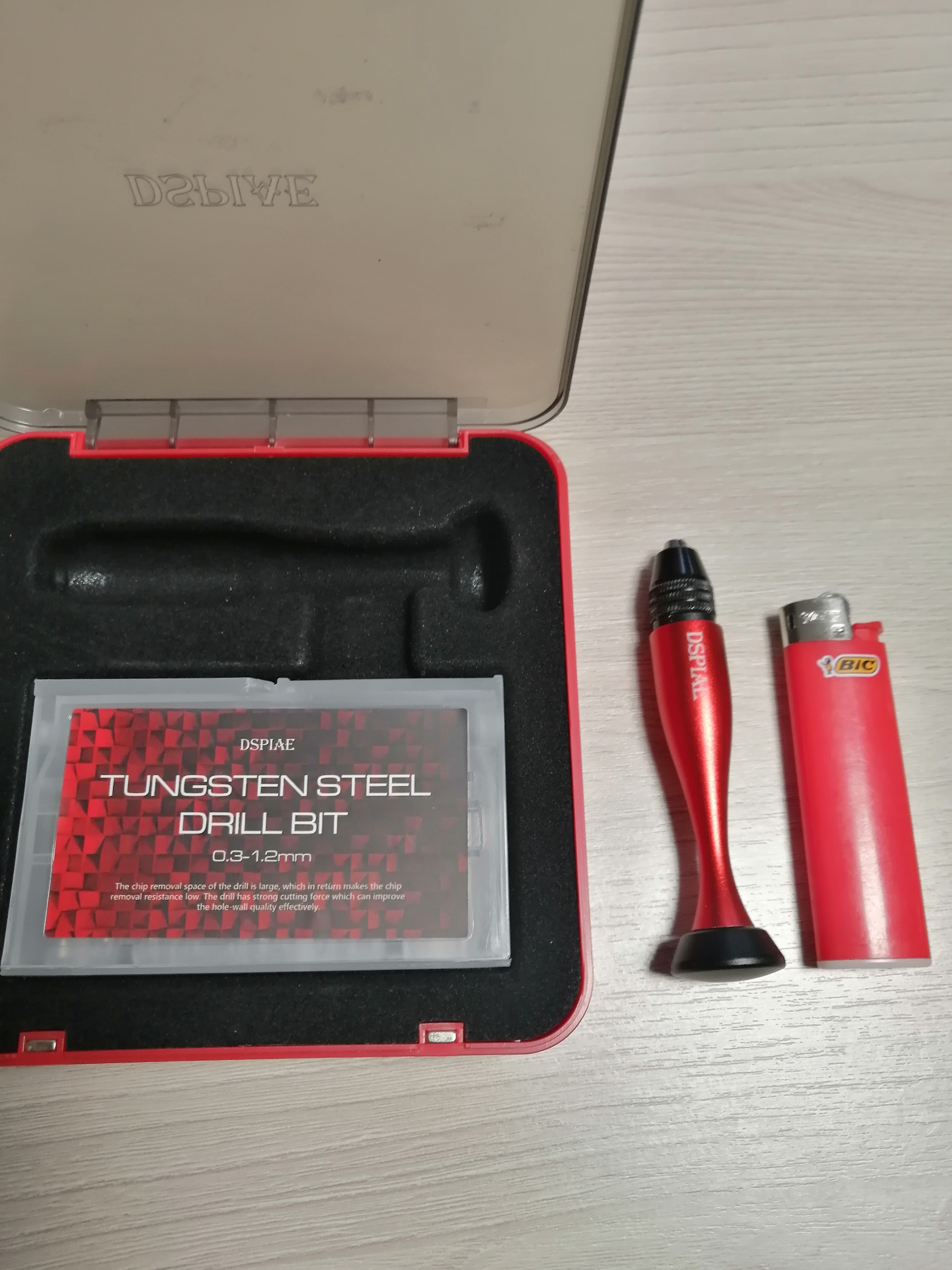

Так же обзавёлся ручной сверлилкой. У меня, очень давно, давно, есть Тамиевская, но в определённом моменте, что то пошло не так и приходится цангу зажимать пассатижами, всё равно сверло норовит выпасть. Эта имеет трёх кулачковый патрон, что несомненно добавляет ей универсальности. И да, хвостовик сверла 3,2(3,175) - подходит так же для гравёров.
Сообщение AZET » 28 дек 2022, 18:34
Эта сверлилка электрическая, очень компактная, три скорости вращения. Частенько даже гравёр бывает слишком большим и не удобно сверлить в трудно доступных местах. Длинна 120мм., в диаметре 17мм. В комплекте даже фрезу положили. Но есть пара, на мой взгляд больших, недостатков.
1. Нет зарядного блока, только шнур USB, в инете пишут, что от телефона не подходит - сгорит, на упаковке ничего не написано про вольтаж и амперы(не нашёл). Пишут обычную надо, вообщем пока ХЗ.
2. Парона нет, только цанга, зажимается двумя буксами - шестигранником. Максимальный диаметр 3мм, конечно это основной для фрез. А для свёрл? Там 3,2мм.
Сообщение Oldman » 28 дек 2022, 19:28
AZET писал(а): 28 дек 2022, 18:34 Эта сверлилка электрическая, очень компактная, три скорости вращения. Частенько даже гравёр бывает слишком большим и не удобно сверлить в трудно доступных местах. Длинна 120мм., в диаметре 17мм. В комплекте даже фрезу положили. Но есть пара, на мой взгляд больших, недостатков.
Позвольте мне вам сказать некоторые мои мысли.
1. если со сверлилкой идет шнур USB значит напряжение не может превышать 5 вольт.
2. Если она аккумуляторная, то в ней стоит литий ионный или литий полимерный аккумулятор, напряжение заряженного 4,2 вольта, ток зарядки от 0,5 А (нормальная) до 2А - ускоренная. Если пишут что сгорит, то скорее всего нет платы защиты аккумулятора, а он при перезаряде может загореться, и потушить его можно двумя способами - закопать в песок, или выкинуть на улицу, пусть догорает. Лечится применением зарядного с защитой, или зарядкой через плату защиты. Кстати пишут что не подходит зарядка ускоренная, что и не удивительно, ведь там напряжение 9 или 12 вольт. А вот обычная, на 5 вольт подойдет. Хотя есть сомнения, что у нее есть мозги, позволяющие переключить зарядное, а без мозгов хорошее зарядное будет выдавать 5 вольт.
Очень интересно сколько проработает на одной зарядке. Обычно обещают много, а на деле получается пол часа.
Посмотрел. Мощность у нее 10 ватт и ток 300Ма. Думаю что будет слабовата. Расскажите свои впечатления.
Как же не показал - верхний набор мягкие металлы и стекло,так же дерево.
Второе фото алмазное напыление.
Абразивных насадок полно, разных диаметров. Зачем это, если мы здесь о деревяшках.

AZET писал(а): 28 дек 2022, 18:34 Эта сверлилка электрическая. Но есть пара, на мой взгляд больших, недостатков.
2. ...напряжение заряженного 4,2 вольта, ток зарядки от 0,5 А (нормальная) до 2А - ускоренная. Если пишут что сгорит, то скорее всего нет платы защиты аккумулятора. Лечится применением зарядного с защитой, или зарядкой через плату защиты.
К великому сожалению, для меня это тёмный лес - решительно ничего в этом не понимаю. Понял, что данный девайс, новинка и видимо не только в России, есть у американцев, но у них всё другое, пишут от компа можно зарядить, тут не знаю.
По сути не важно сколько это проработает по времени, главное нужно научиться заряжать. Скорее длительных работ и большой нагрузки не будет. Планирую работы на самой модели. Для работ на отдельных деталях есть обычный гравёр. Стоимость не высока, но хотелось бы, не допускать ошибок.
Там еще есть насадка для торцевой шлифовки, с клейкими блоками разной зернистости. Но круговая шлифовка оно еще то... Думаю что с Проксоновской она не сравниться.
Вообще то продукты DSPIAE поражают своим качеством, надеюсь и здесь не подведёт.

Я не так выразился. На моем фото фрезы для резьбы по дереву. У них три зуба, но режут и гравируют дерево они на ура.
Лично я иногда использую абразивные насадки, но конечно редко. И "иголку" алмазную у вас не увидел.А я использую такую часто.
Скажем так новинка, но на Али торгуют вовсю. В отзывах жалуются, что она слабая. Думаю что да. И шлифрвку, особенно торцевую она не потянет. У меня мини сверлилка проводная 36 ватт, но шлифовать ей невозможно, да и сверлить больше 1,5-2мм она не хочет. Но маленькая, удобная и мне нравится. я одну оставил на цангах, а на вторую поставил патрон.
